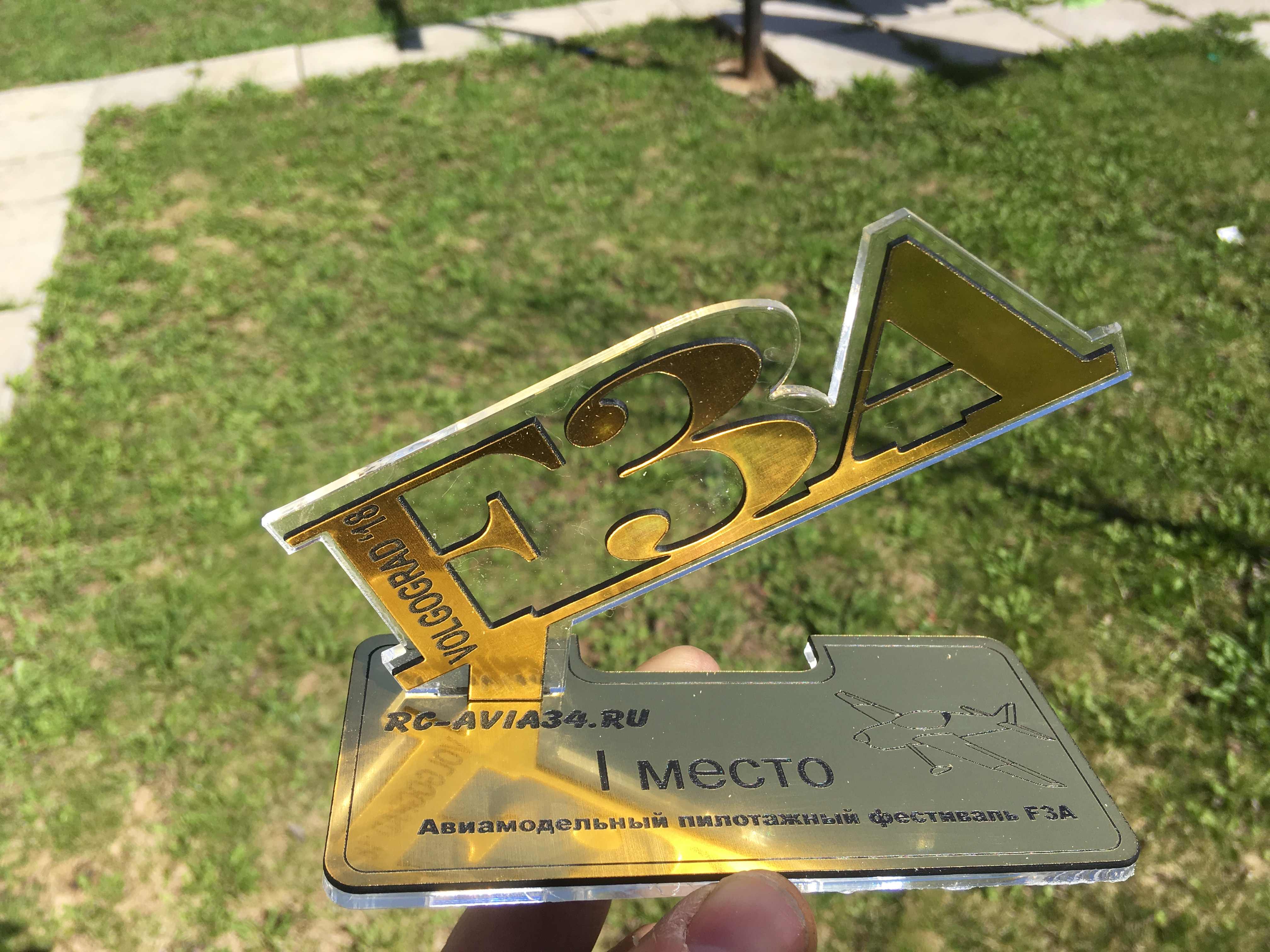

Саня, в ЗЕНОНе есть КОСМОФЕНОВСКИЙ клей для акрила, клеит мертвяк. Также давно брал там клей, не помню названия, для акрила, он с УФ-отверждением. Т.е., если склеиваемые поверхности большие и сложные, мажешь им, потом все соединяешь, фиксируешь как надо и УФ-лампой ... удобно, но дорого...
Обратись к директору филиала Александру, он бывший судомоделист, поможет с подбором.

Да, дорого! Если б шел поток, тогда да....SHURHAND писал(а): в ЗЕНОНе есть КОСМОФЕНОВСКИЙ клей для акрила, клеит мертвяк. Также давно брал там клей, не помню названия, для акрила, он с УФ-отверждением. Т.е., если склеиваемые поверхности большие и сложные, мажешь им, потом все соединяешь, фиксируешь как надо и УФ-лампой ... удобно, но дорого...
А здесь разовая продукция...
Re: Чем клеить плексигласс?
Красиво, я бы еще под Ф3А на площадке самолетик гравирнул....
Ген, да судя по всему оно так и останется невостребованным.... в подвале на полке будет пылиться....
