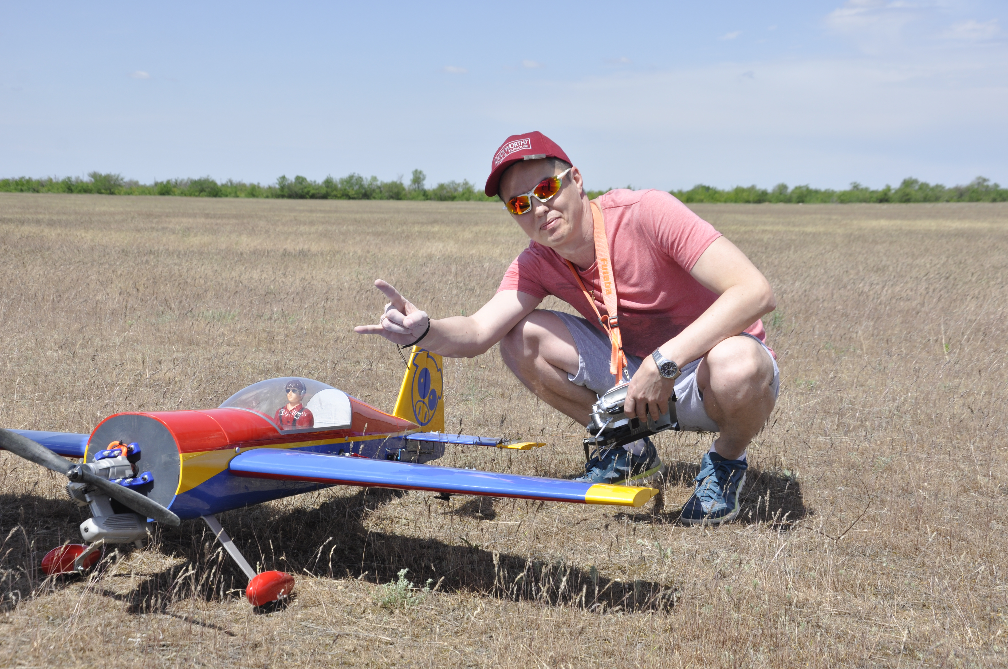

Як облетан. Хороший ровный самолет. Надо поставить капот, разобраться с ЦТ и чуть поправить расходы и экспоненты.
Я доволен.

Поздравляю с облетом!
Видео есть?

Видео нет, не снимали.

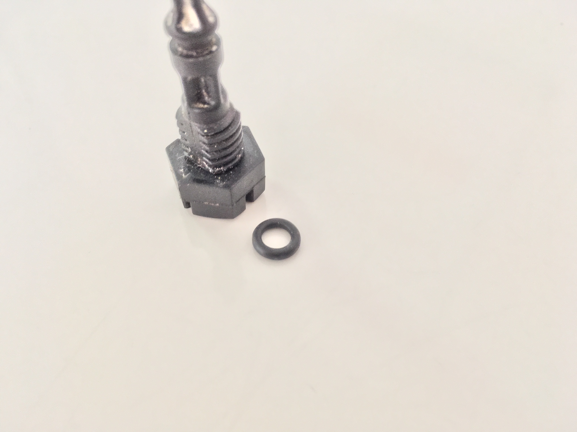

Зарезал капот.
Обыскался резинки под винты крепления фонаря. а они под ногами валяются в немереном количестве

Леша. Есть резинки на рульмашинках (колечки ). На ушках крепления их к модели. Если такую резинку вставить в капот и силиконом (клеем) зафиксировать там, где удлинитель иглы выходит, то отверстие в капоте не будет раздалбывать удлинителем. И эстетика повысится...
