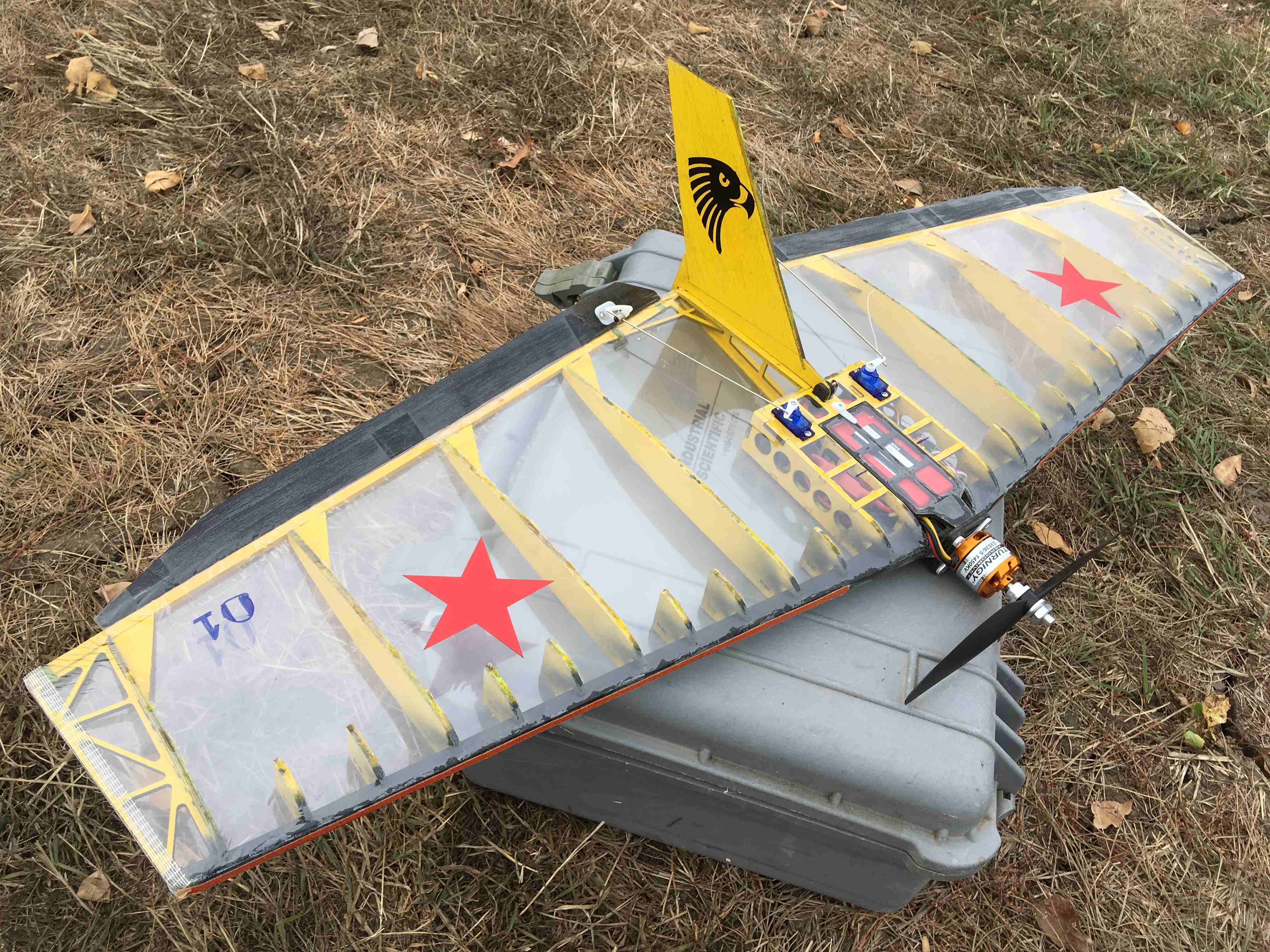

Если говорить про охлаждение батарейки, то это полный бред. Количество тепла, отведенного от пластиковой многослойной оболочки стремится к нулю. А ажурная крышка - экономия веса. Я бы советовал использовать хомуты из ленты-липучки. Видел набор в магазине креп-мастер на Тулака. Но дороговато - около 300 р.
Re: Ястреб 01
С Сашкой полностью согласен. Если акка сильно греется, значит неправильно подобрана по токоотдаче и ее смерть не за горами... Скорость выделения тепла в акке не сопоставима с теплоотведением, поэтому акку надо ставить "правильную". Я на "7-ке" крышку БО тоже делаю с облегчениями, но потом всю ее закатываю в скотч.
Re: Ястреб 01
АКБ 2200 мАч, при установке в батарейный отсек, оставляет совсем не много места. В свободное пространство укладываются силовые и балансировочные провода. Они имеют определенную жескость и выполняют роль пружины, предотвращающую "болтание" батарейки в отсеке.combat forever писал(а):Не претендую на истину в последней инстанции.Но есть такой момент - внутри самого отсека батарейка еще чем то должна быть закреплена это обязательно,даже небольшая степень свободы разнесет отсек,ведь она имеет вес 200грамм,а это вес слесарного молотка.

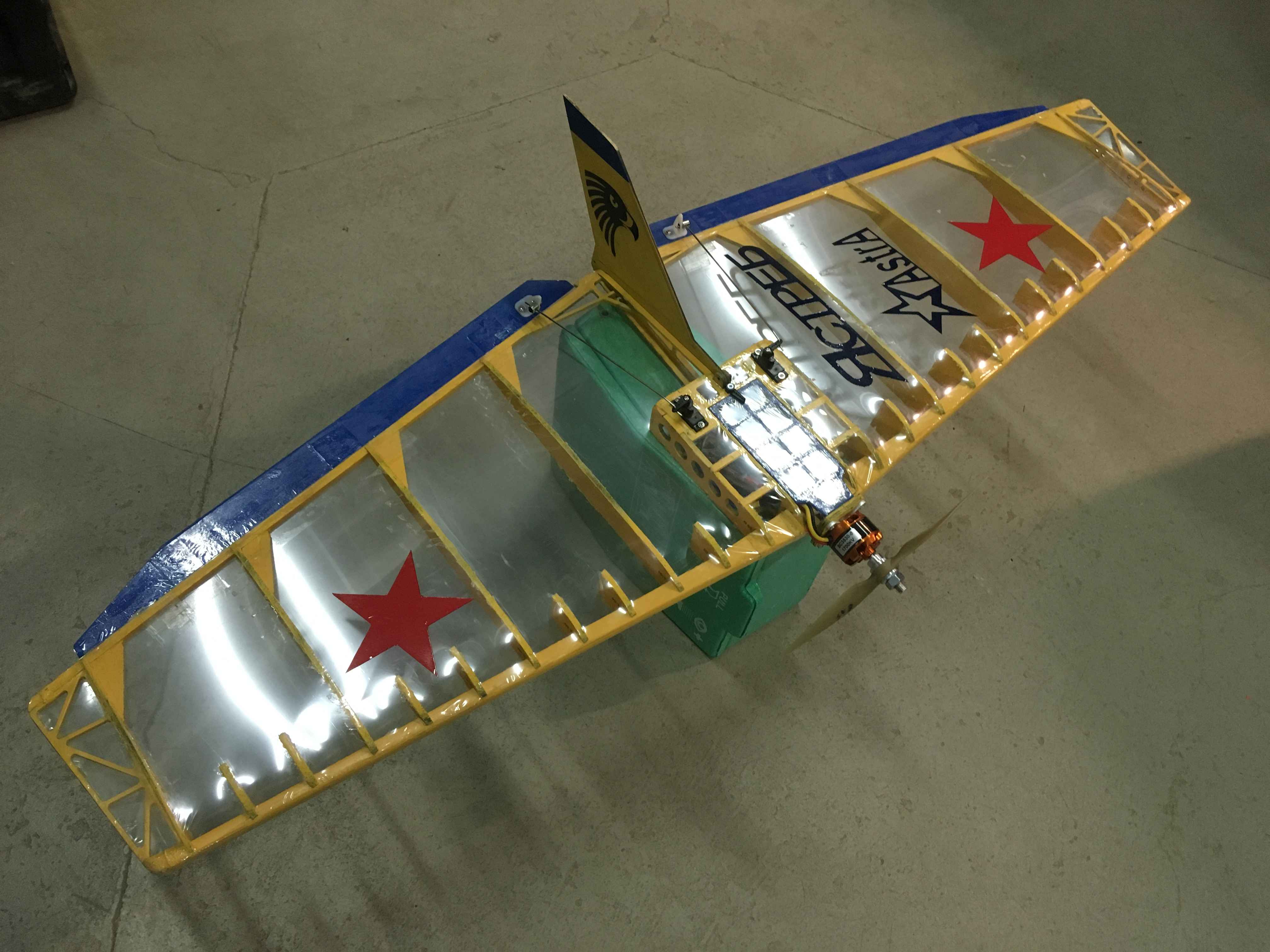

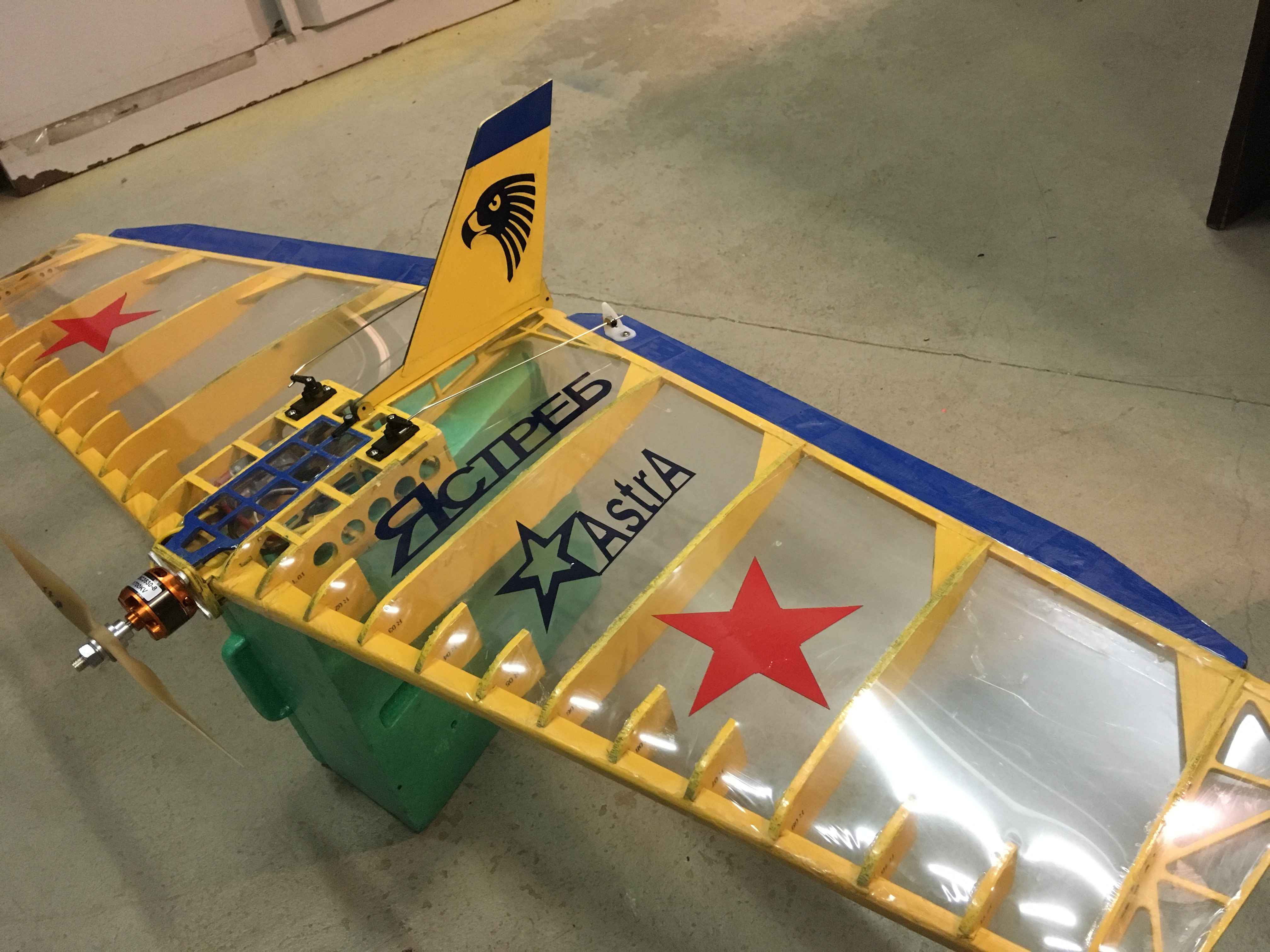

Саша. Тебя не смущает тот момент, что часть потока из-за "дырявой" крышки отсека АКБ попадает внутрь крыла. И выхода ему нет. Получается такой аэродинамический тормоз... и Качество крыла падает как раз в районе киля.
Re: Ястреб 01
Все правильно! Я имею ввиду замечание!
Крышка должна обтянута либо скотчем, либо лавсаном.
А этот конструктивный тормоз крадет скорость!
