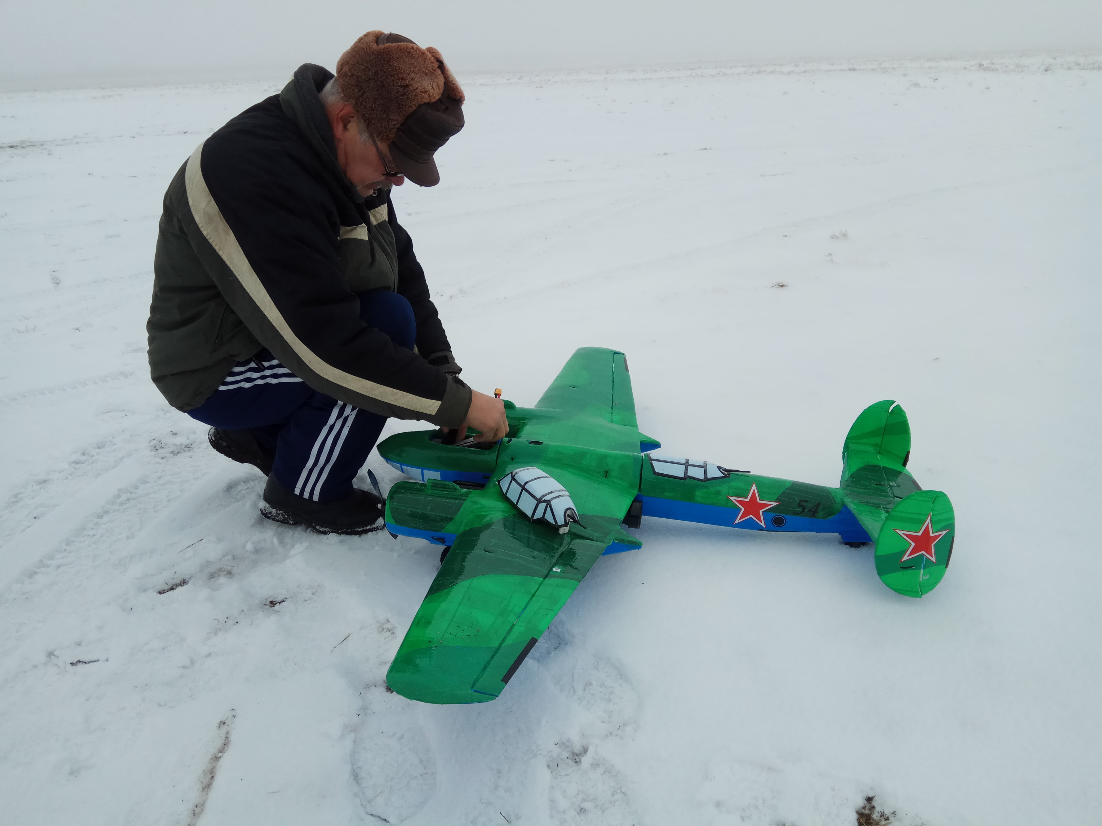

Подготовка Ту 2 к первому полету
Подготовка к полету
Подготовка к полету

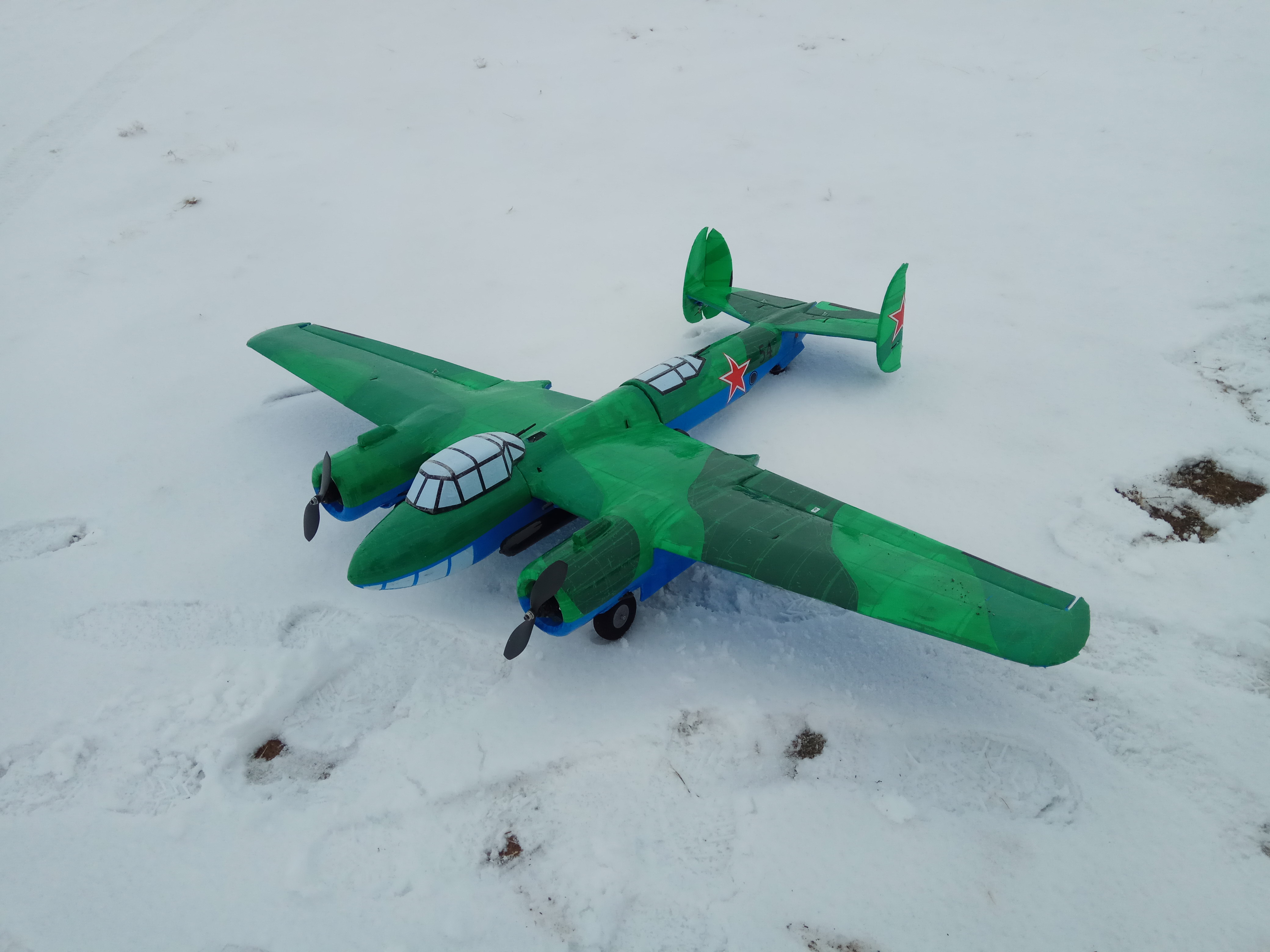

ТУ-2 к полету готов!

Ветерок , туман , не отрегулированный самолёт , еще и один мотор отрубился . Как он сел не понимаю . Думал мотор или регуль накрылись , оказалось просто поторопился и плохо пропаял управляющий провод одного регуля .

Перепаял провод на левом регуле , увеличил выкос моторов вниз и всё таки она полетела . На малой скорости не валится , летит уверенно , садится легко .

Володь! С удачным облетом! Поздравляю!
Что за черные хреновины под крылом сзади?
Re: Полетушки 2018
Торпеды же!
Re: Полетушки 2018
С облетом!!!! Декоративные бомбачки это хорошо, а вот что будешь на наши головы сбрасывать теперь? А?

Да торпеды бутафорские не сбрасываются . Из бомболюков не делал - очень прослабляется конструкция фюза , а с внешней подвески что то заморачиваться поленился .
