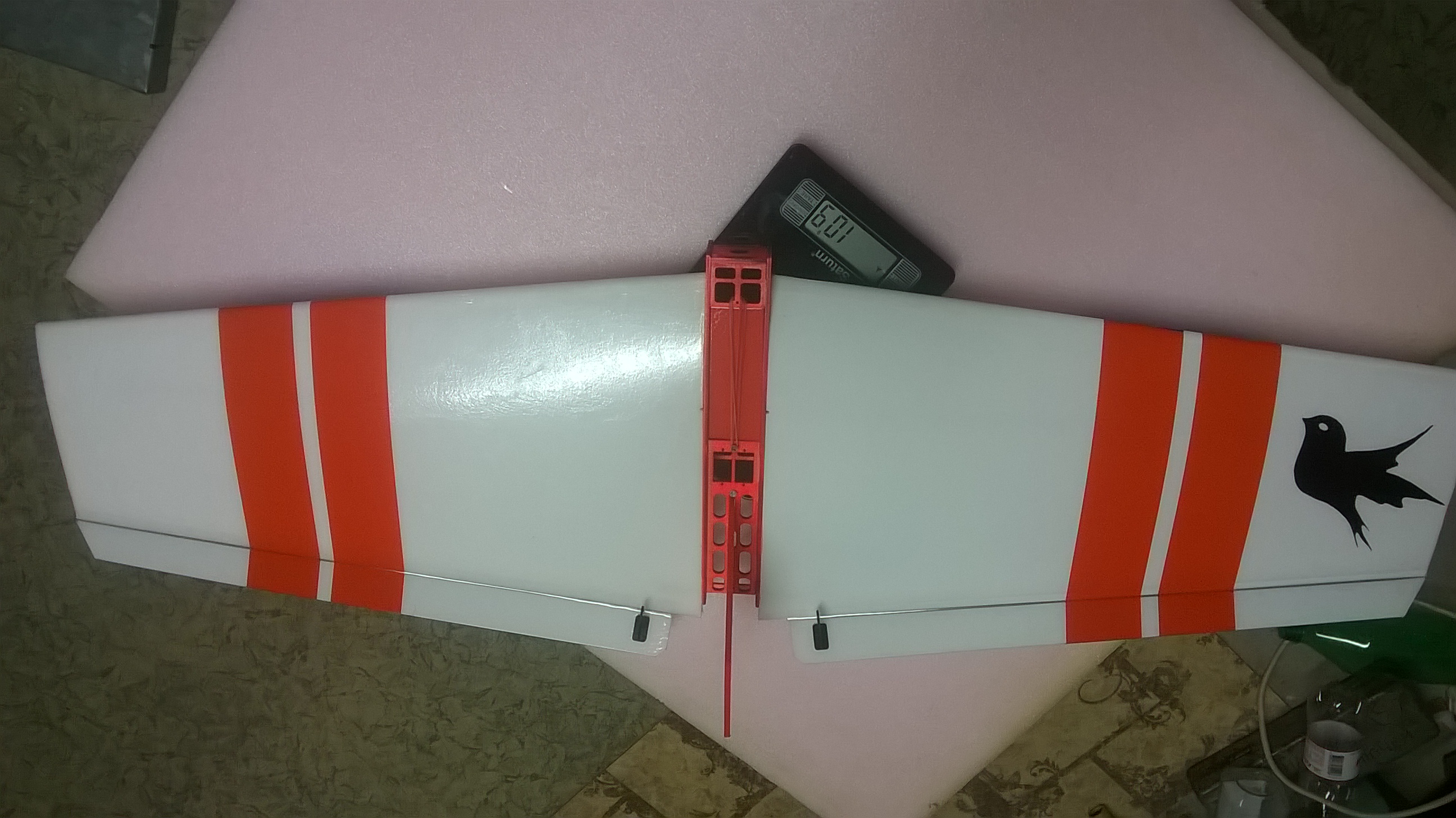

В декабре Саша Заулочный любезно представил для нашей моделки два КиТа Чижика . Вот что у нас получилось . В собранном виде вес планера составил 109 гр , полетный вес 245 гр , по весу есть приличный резерв в сторону уменьшения - в наборе используется слишком тяжелая потолочка вес одного чулка 27 гр , из потолочки которую используем мы в моделке вес той же детали 17 гр , второй КиТ решили делать из своей потолочки посмотрим на разницу в полете . Центровку сделали максимально задней 77 мм по крену претензий нет летит вполне прилично , по высоте хотелось бы большей маневренности - петельки получаются великоватые . Изменение расходов особо не повлияло на качество полета , видимо для таких скоростей полета необходимо увеличение площади элевонов или уменьшение стреловидности по передней кромки , но может возникнуть проблема с центровкой .Мальчишкам самик понравился в качестве боевой единицы можно рекомендовать с натяжкой есть над чем поработать , в качестве тренировочной модели вполне подходит .
