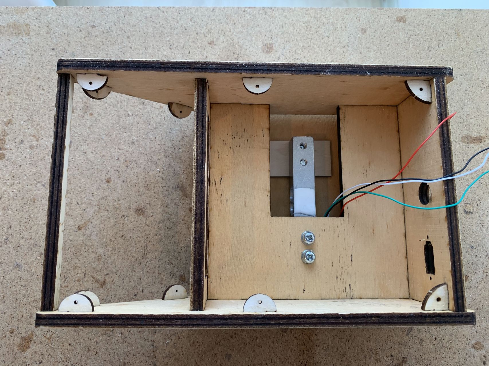

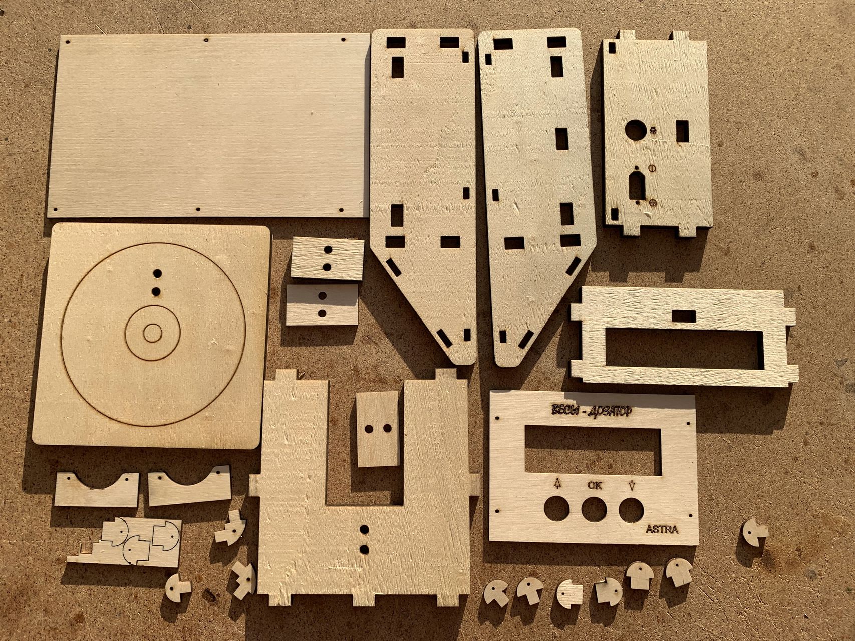

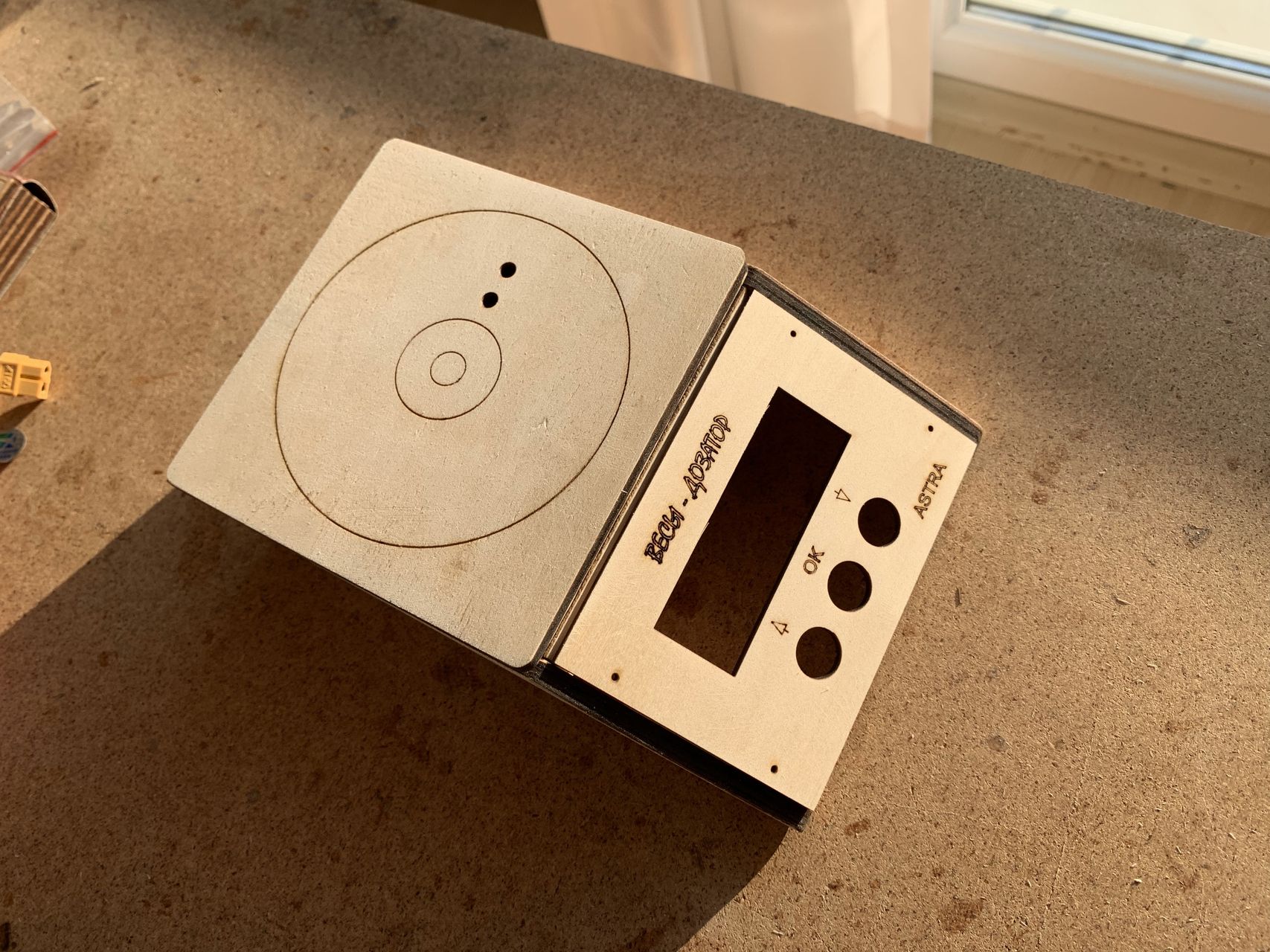

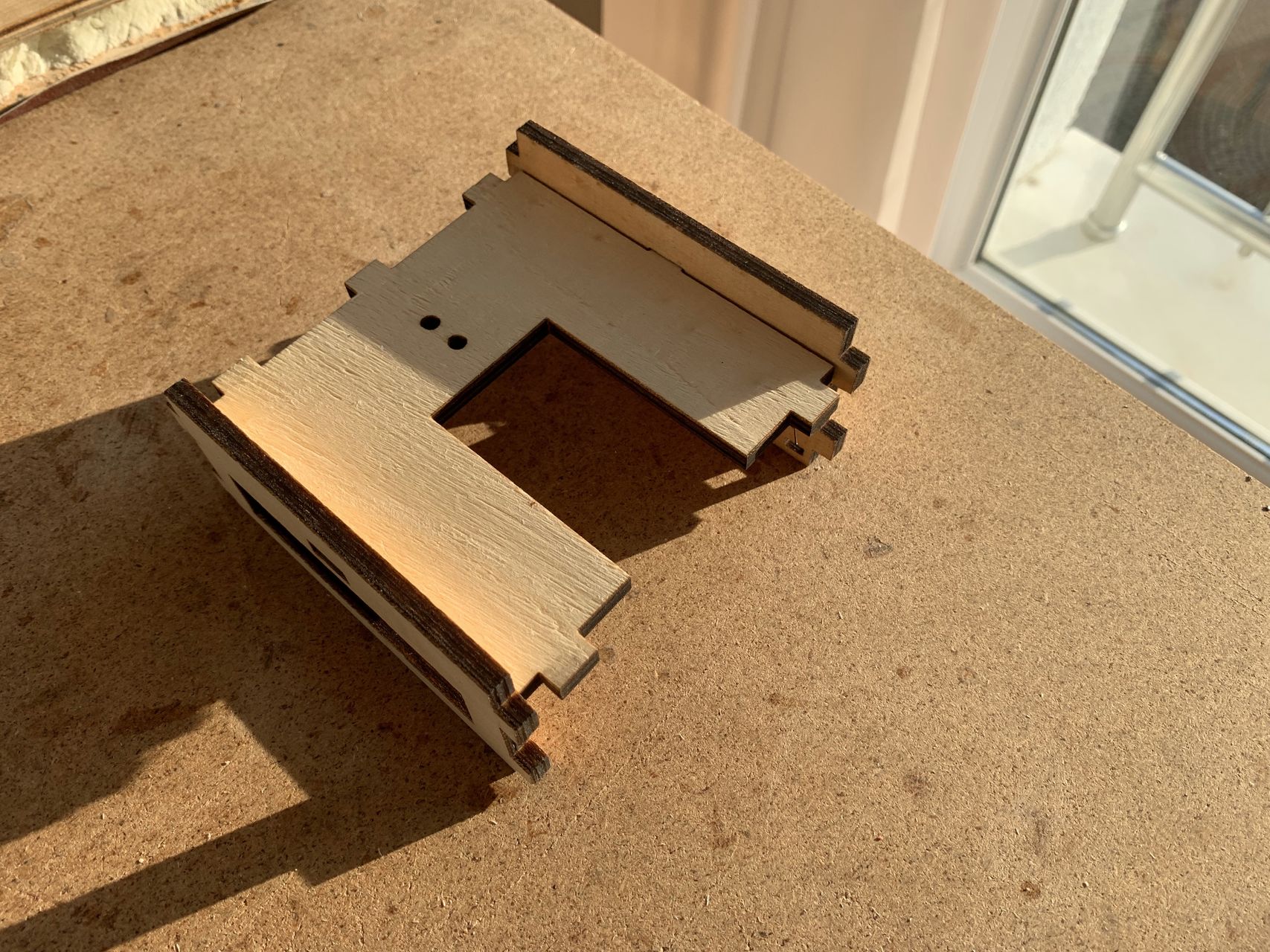

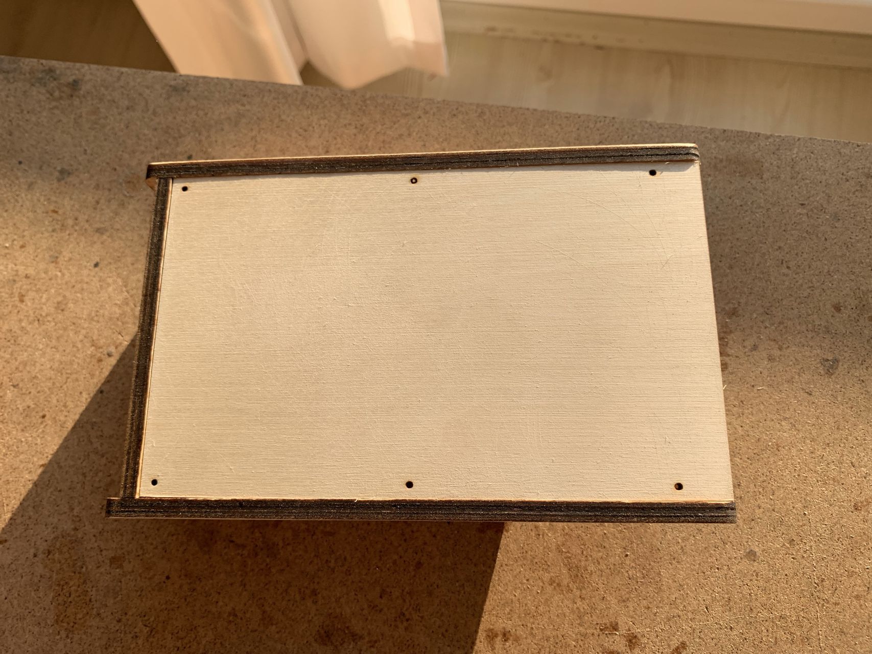

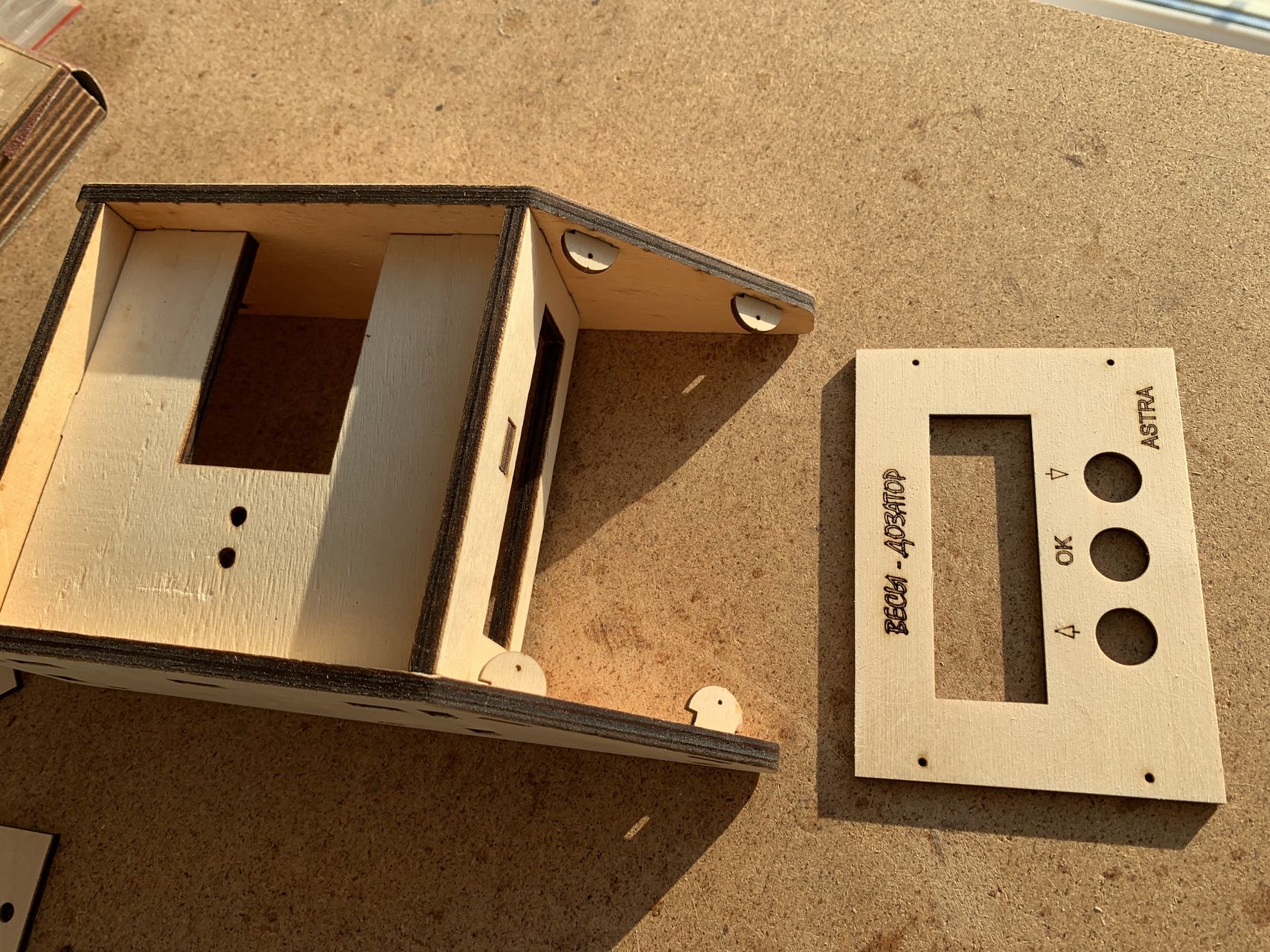

Пока идет борьба с программой, займёмся корпусом.
Re: Arduino Scales (ардуиновесы)

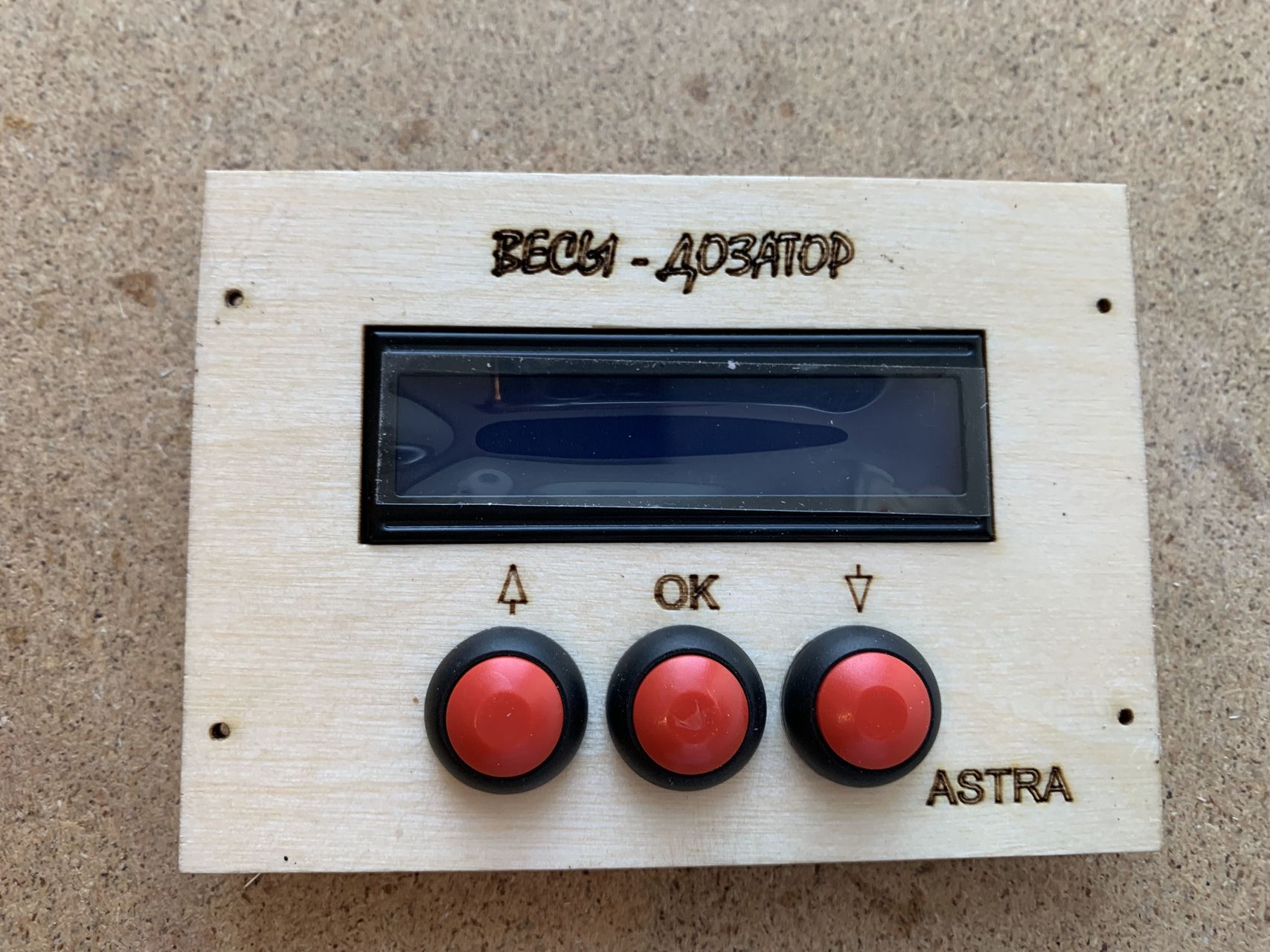

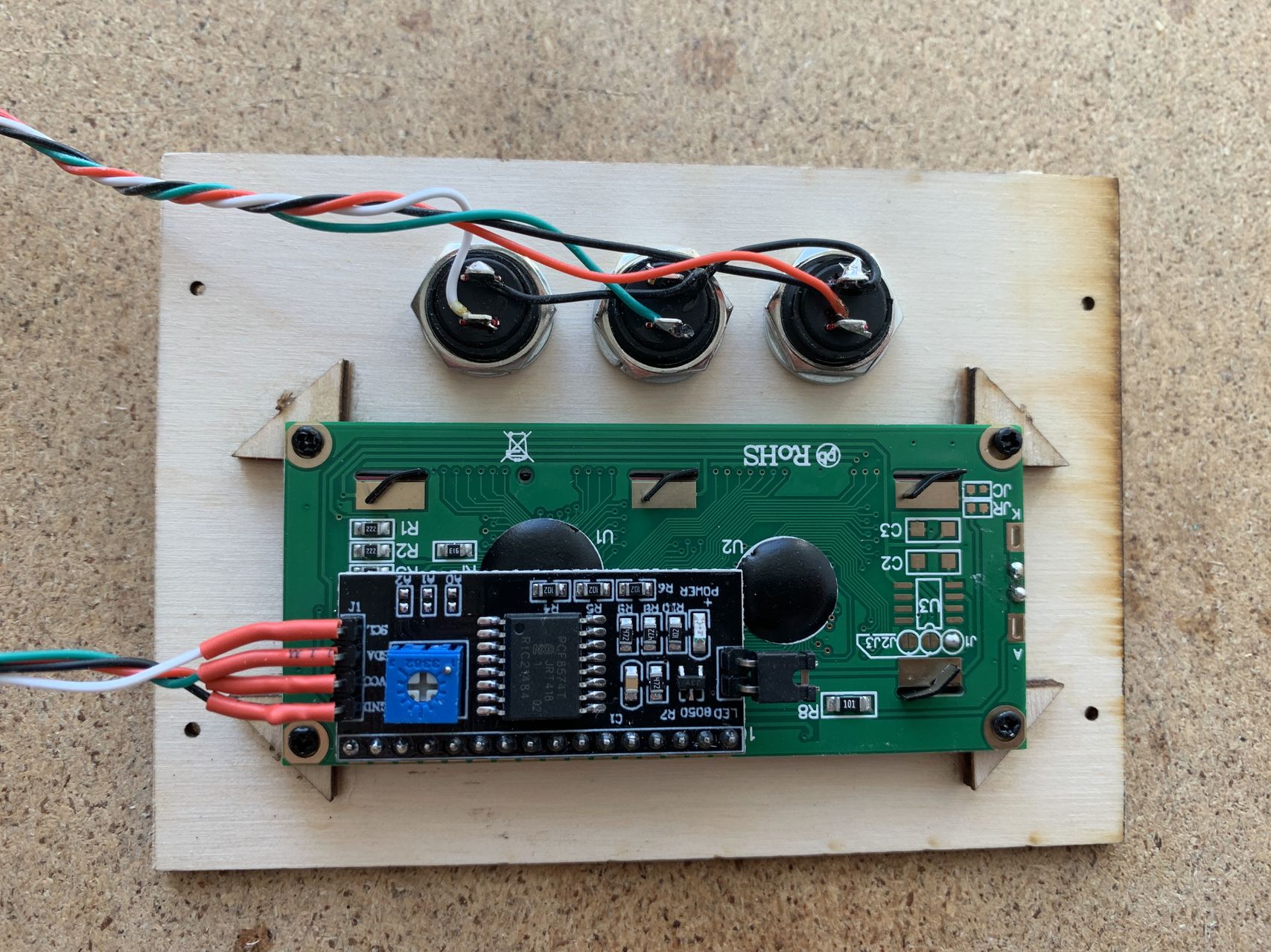

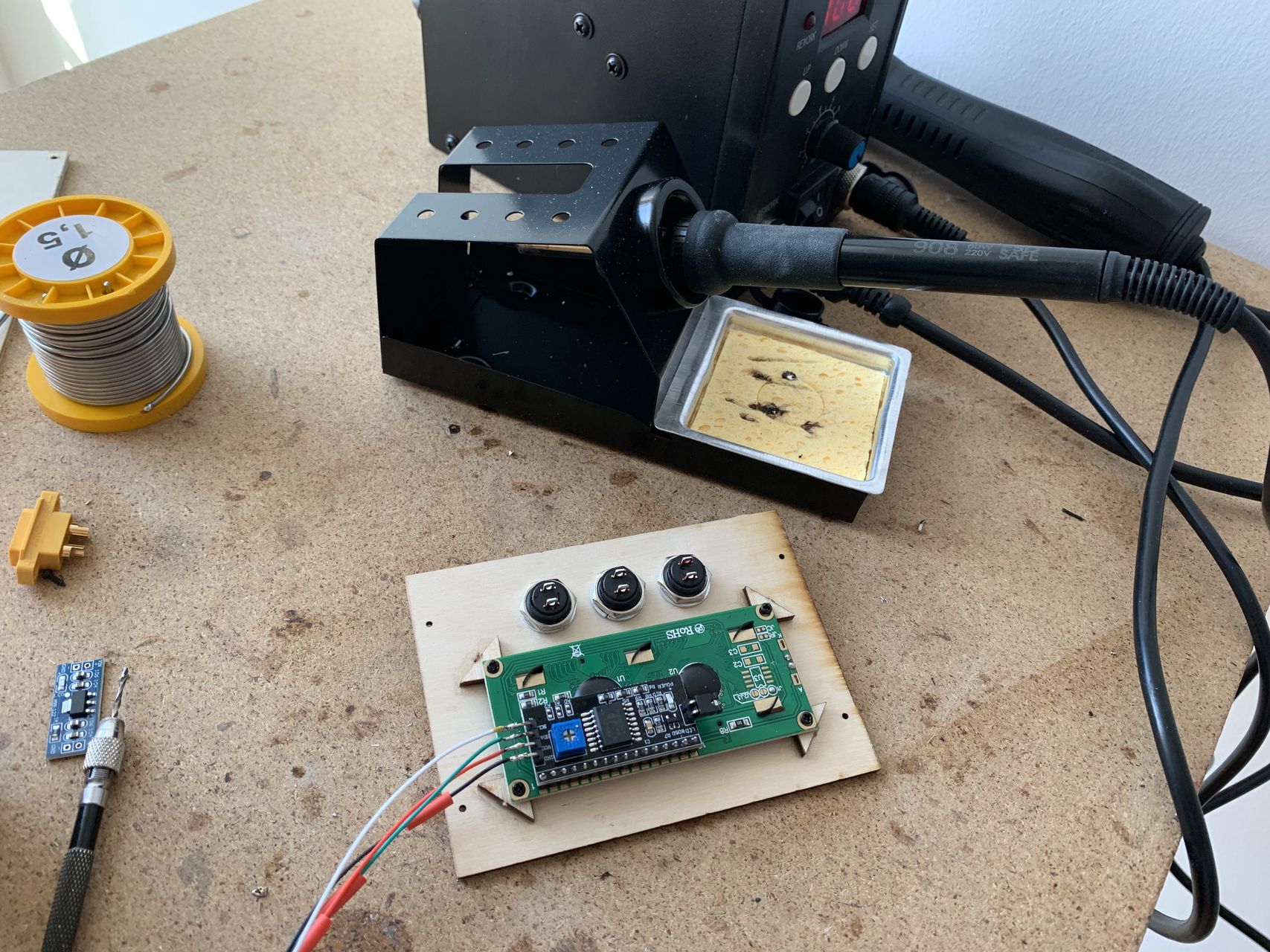

Электроника.
Дисплей с кнопками.

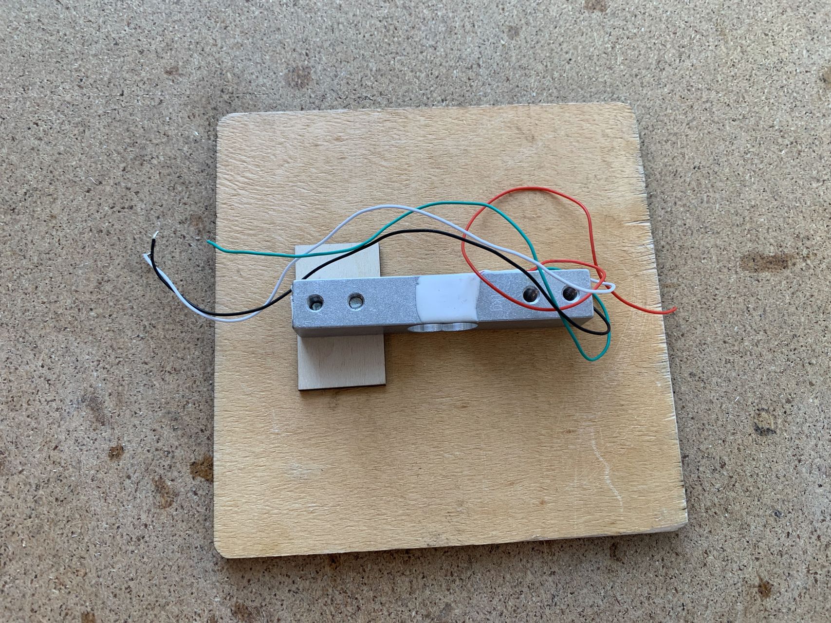

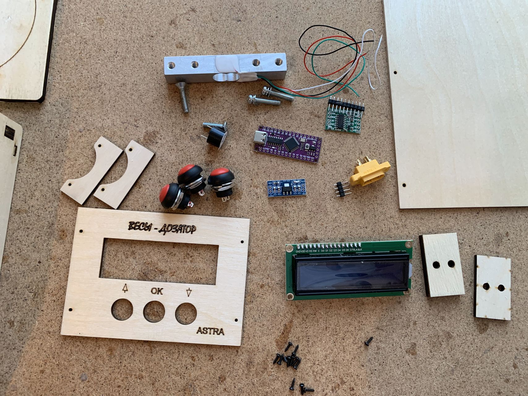

Тензодатчик.

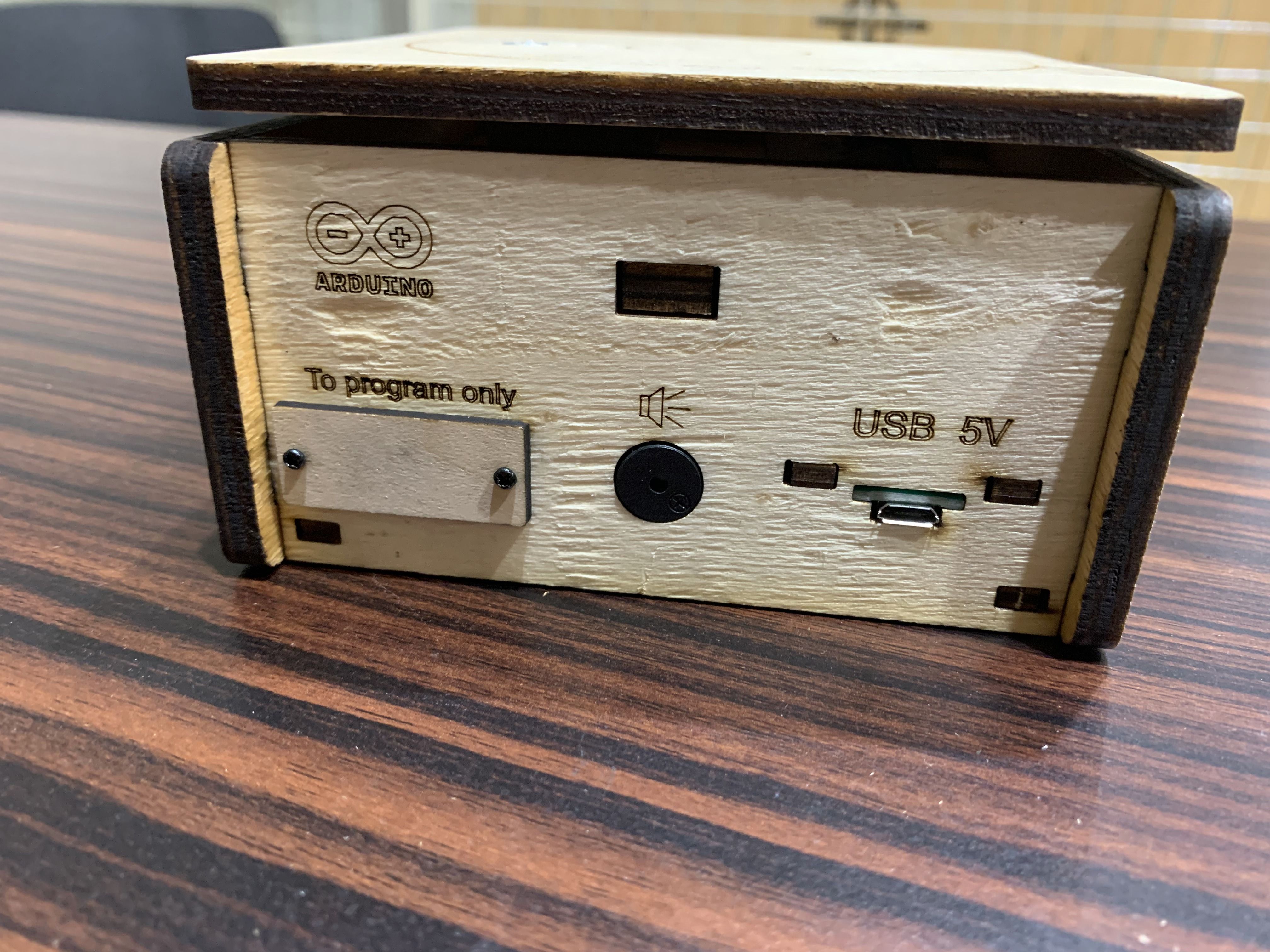

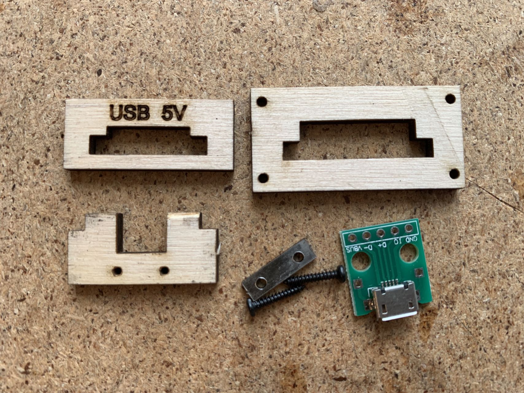

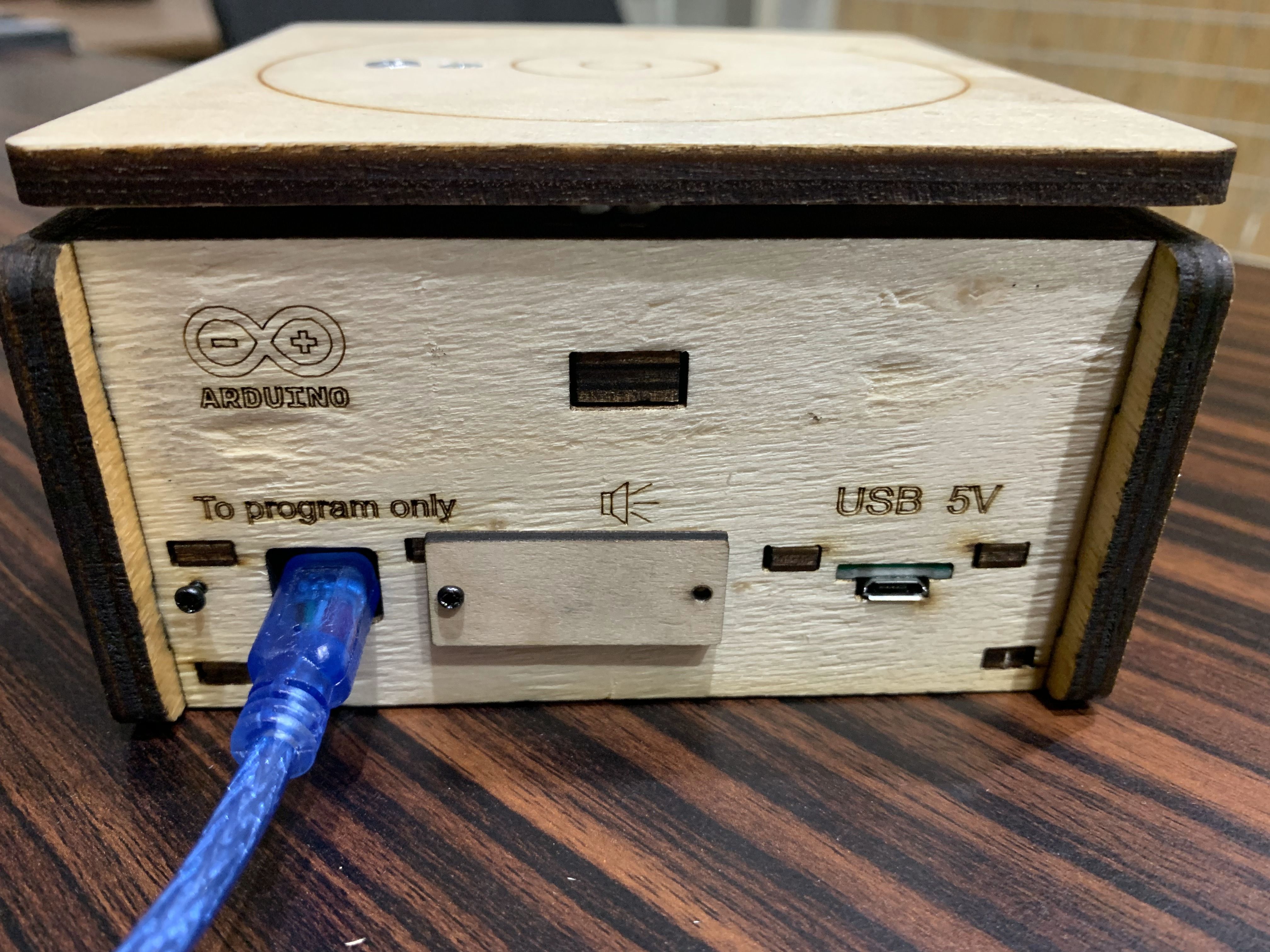

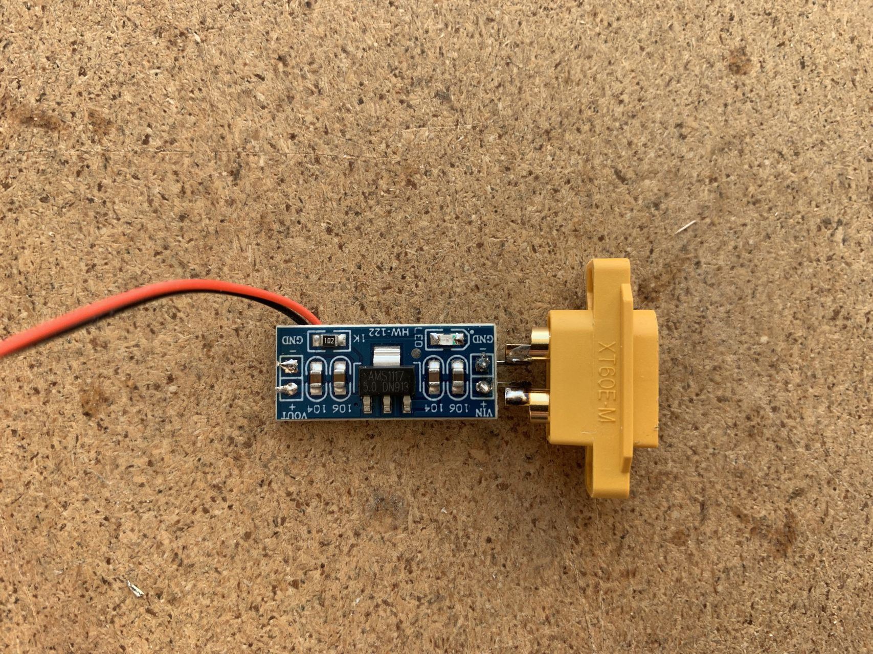

Изначально планировалась подача питания через такой разъем.
Но позже он был заменён на USB.

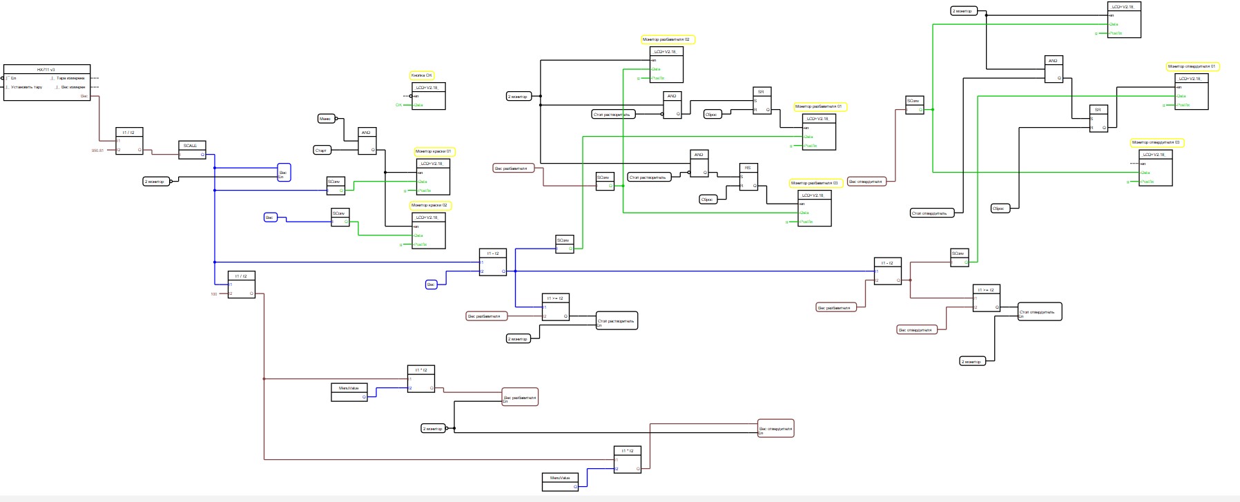

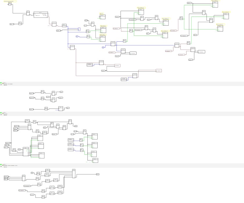

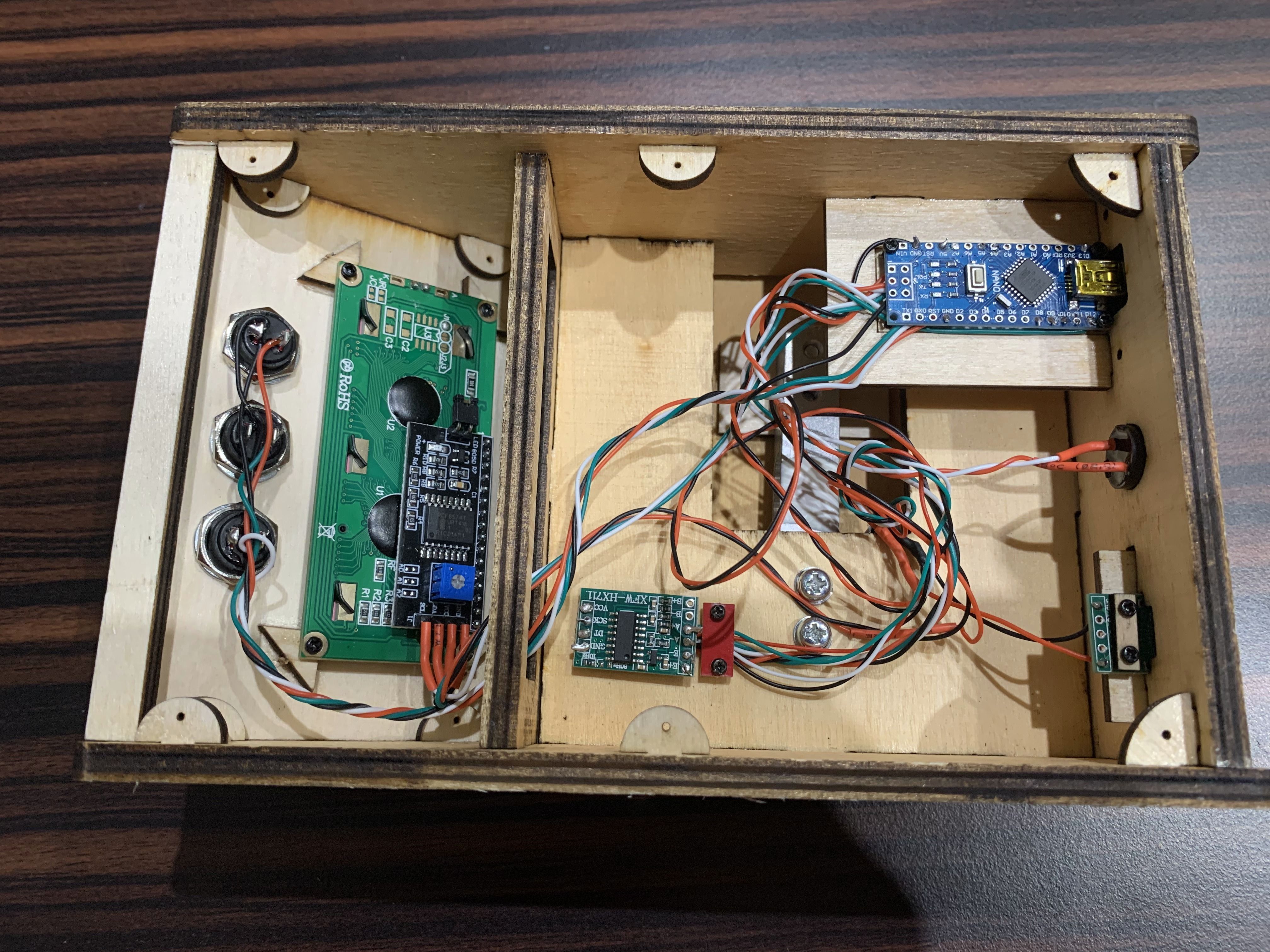

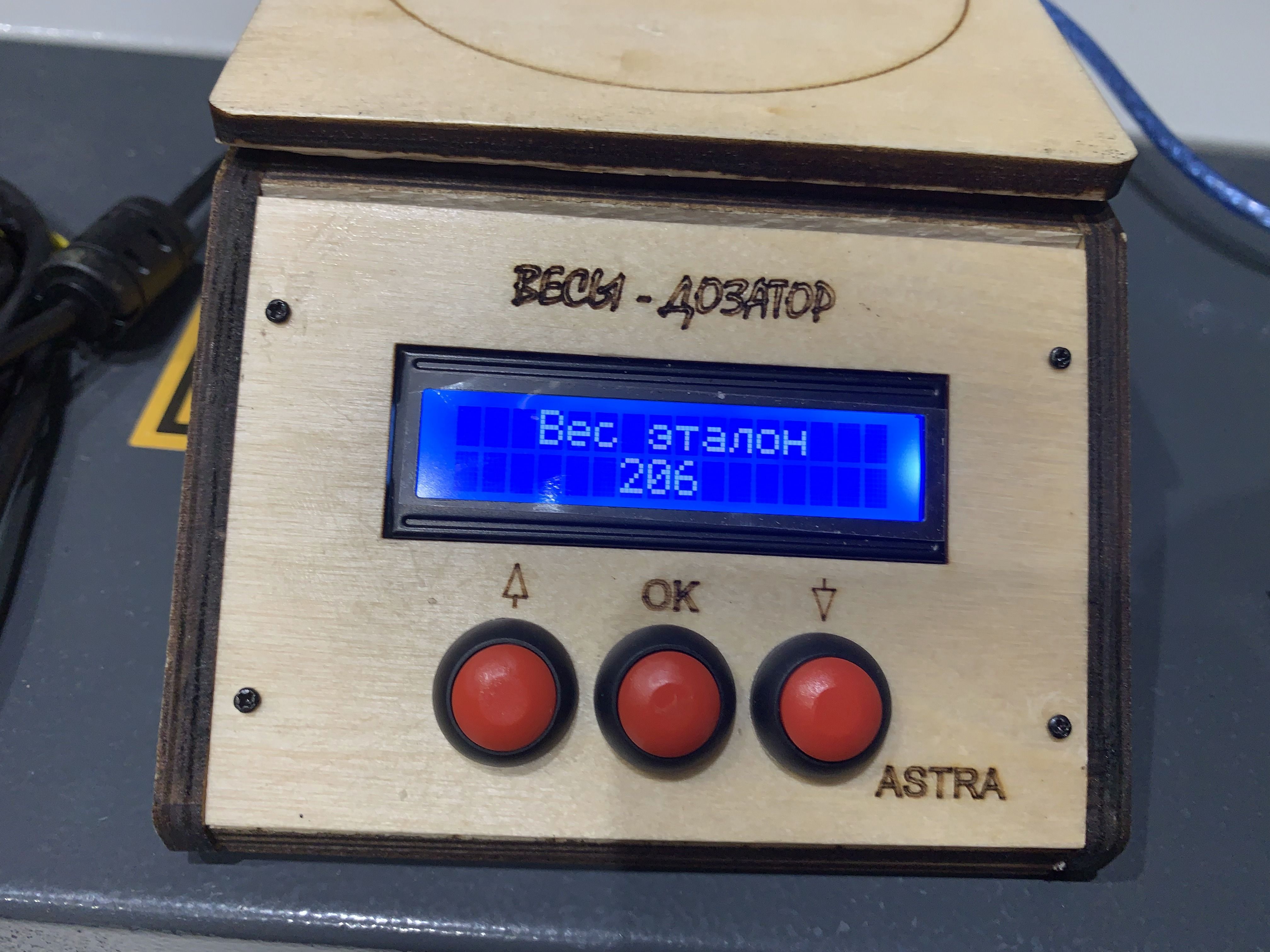

В общем модуль наполовину свёрстан. На данный момент - всё как посценарию, но остались кое-какие баги.
Разберёмся по ходу пьесы.
Вот картинка всего этого....

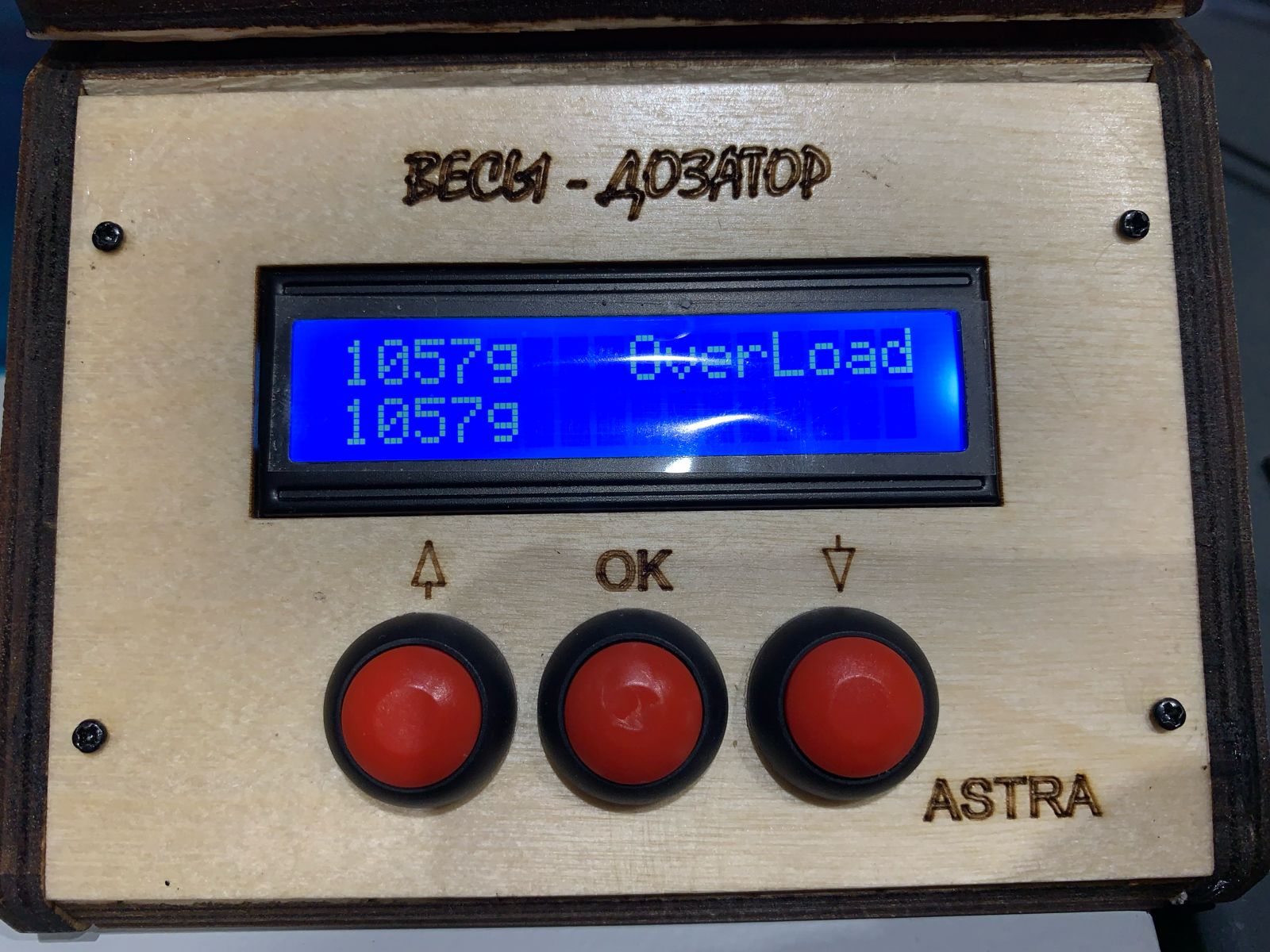

Добавил функцию предупреждения о перегрузе. Если больше 1 кг...
