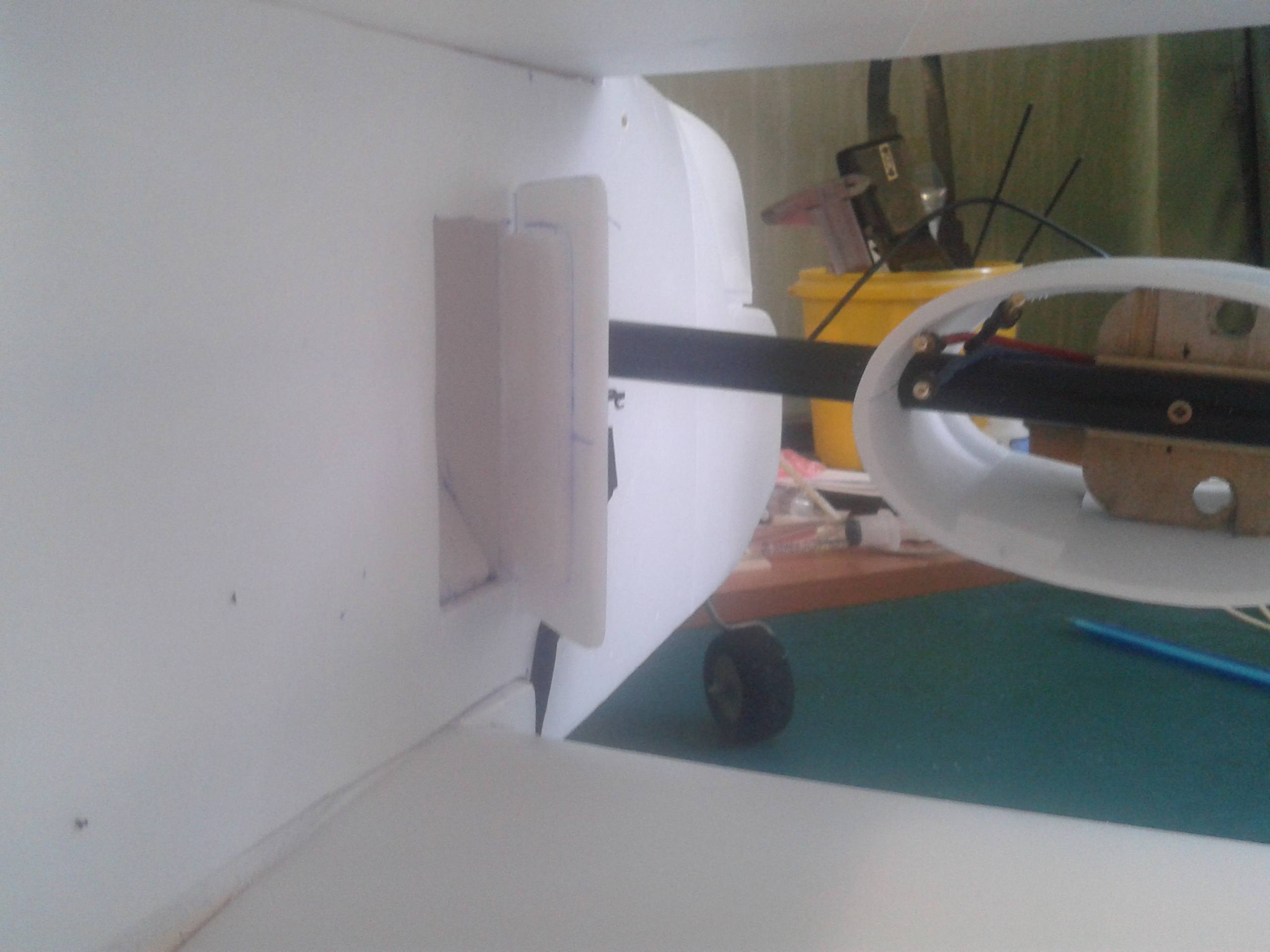

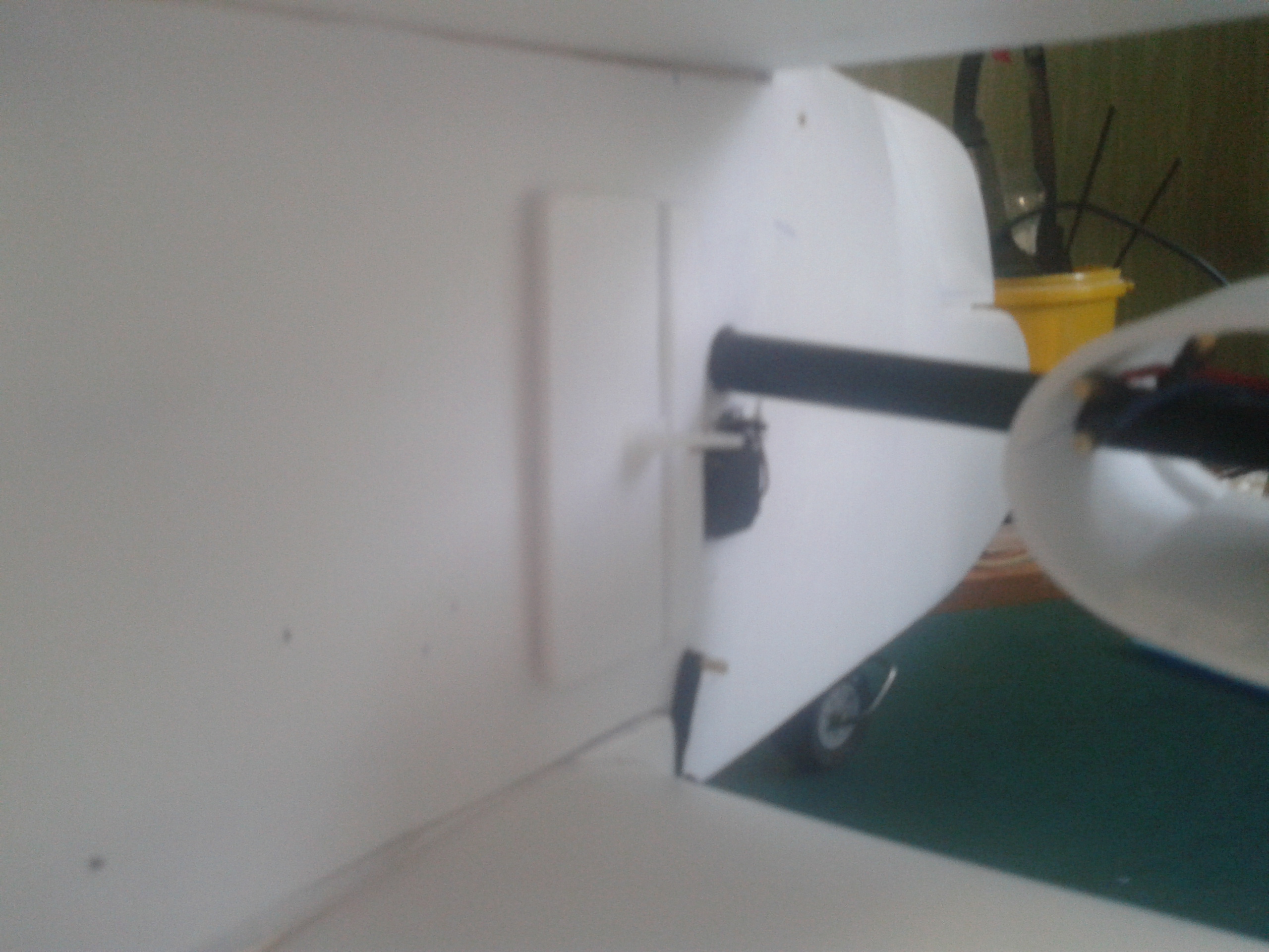

Фото доказательство можно увидеть?!
Дядя Коля , что за недоверие честным девушкам ? У нас всё взаправду .

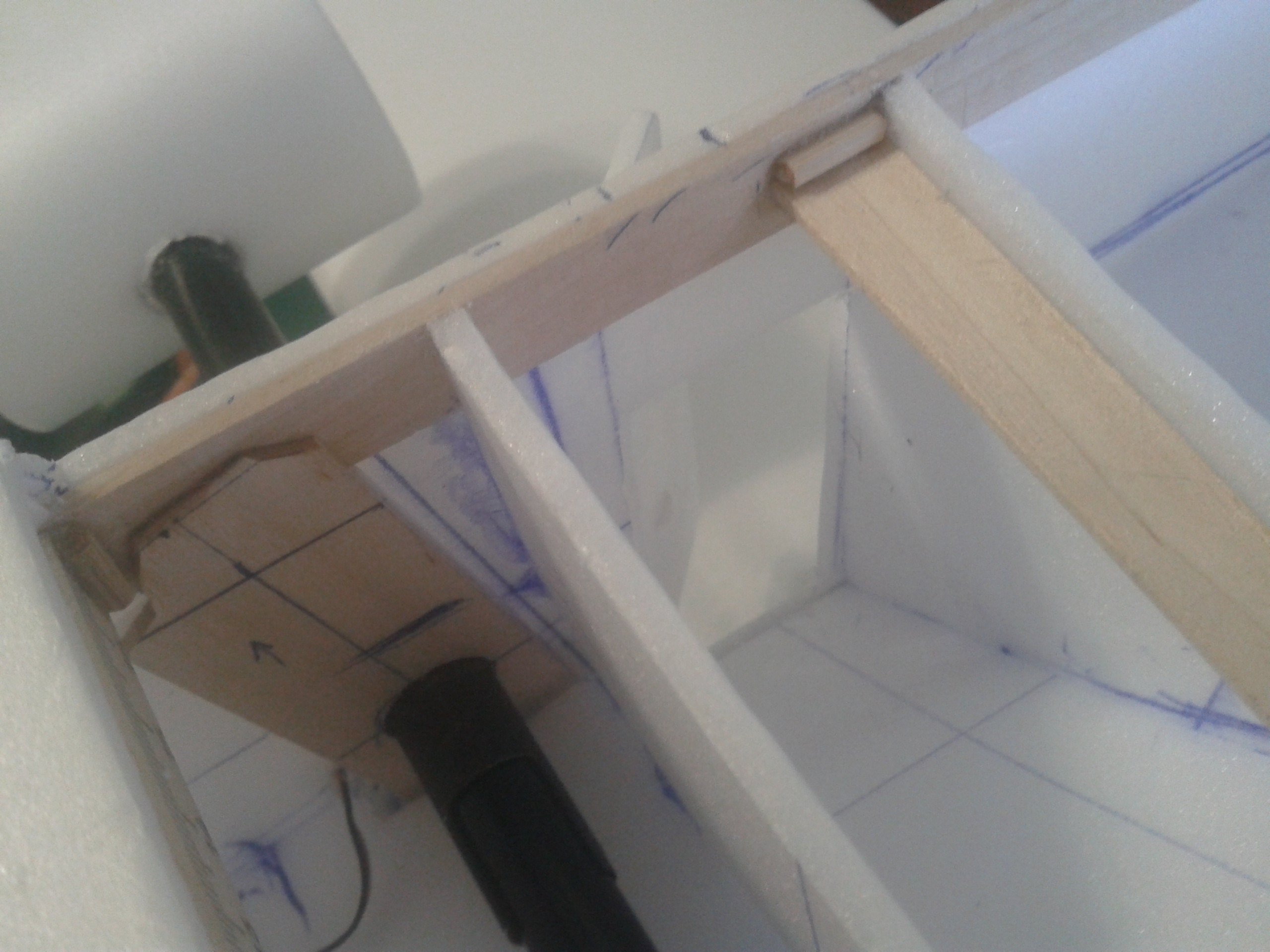

Re: Снова двушка.
A-street писал(а):ВВМ, что за ВМГ на биплане?
DYS BE 22.08 1400kv 200w. Если окажется маловато , воткну EMAX gt 22.18 1100kv 300w .
Re: Снова двушка.
SHURHAND писал(а):Мне кажется, что лопасти винтов слишком близко от ПК крыла. Из-за их гибкости и гироскопического момента на эволюциях они могут "корректировать" переднюю кромку...
Кромка довольно жесткая и до неё 50мм - надеюсь будет нормально .

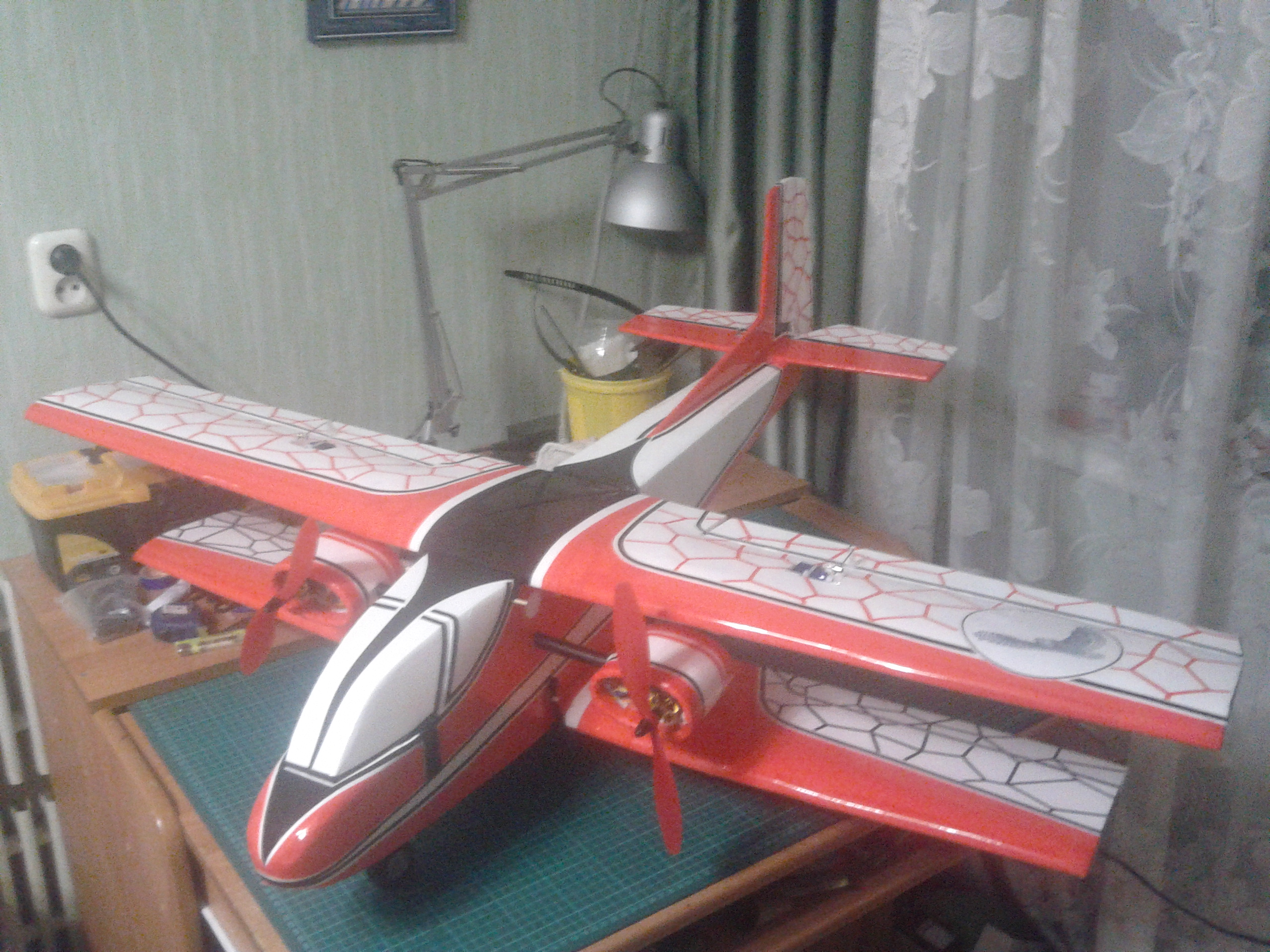

Домучил я этот биплан . Так долго ни одну модель не строил.
Re: Снова двушка.
Красота! Только бы фотоаппарат получше...
Re: Снова двушка.
Класс! :good:
Re: Снова двушка.
Я так понимаю, легким движением руки, самолет превращается в верхне/низкоплан?!
Re: Снова двушка.
Мастер!!!
Блестящая работа!!! Браво!!!

A-street писал(а):Я так понимаю, легким движением руки, самолет превращается в верхне/низкоплан?!
Не получится - на нижнем крыле основные стойки шасси , а на верхнем элероны .

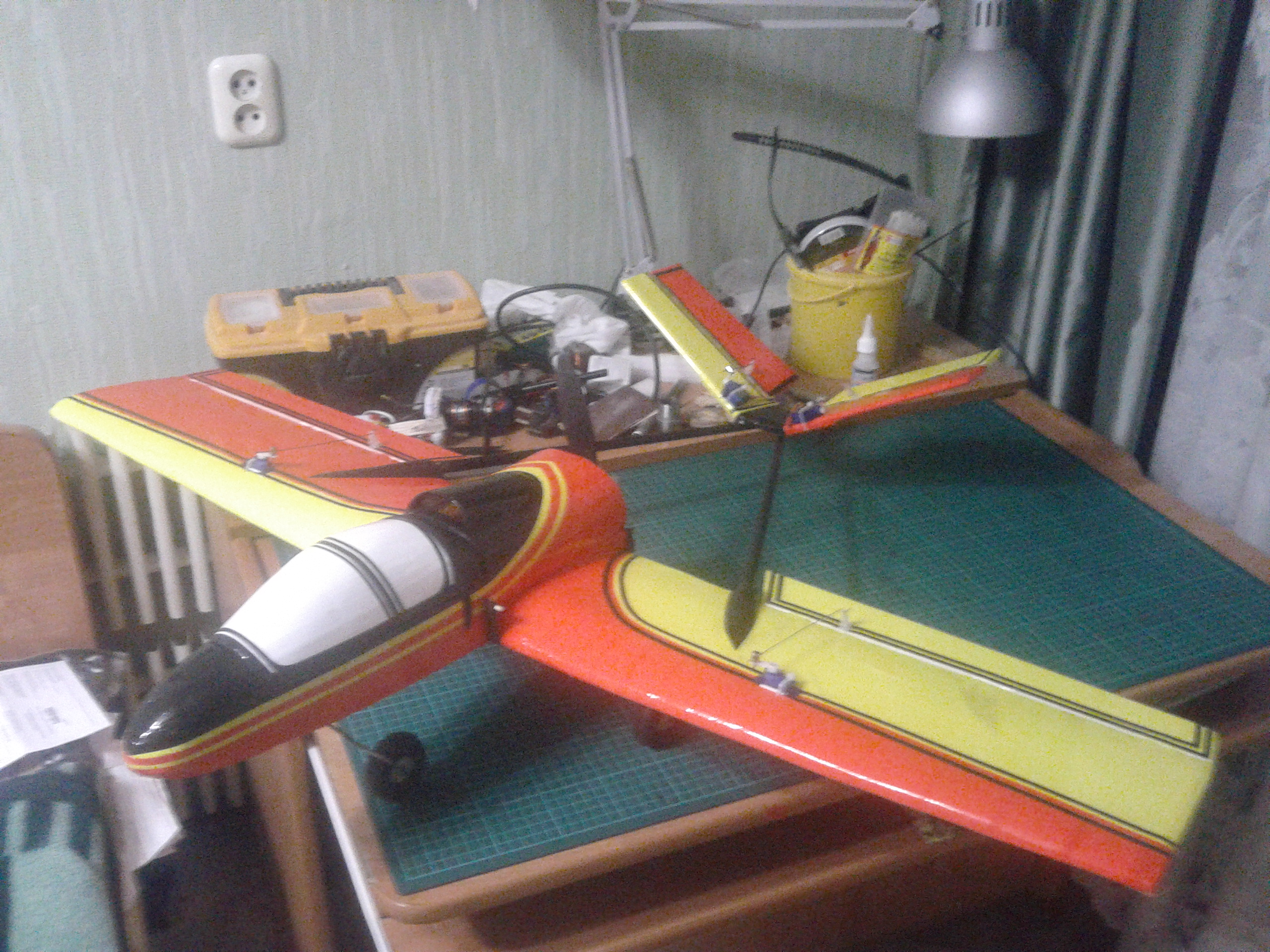

Что то взбрело повторить свою давнишнюю схему . но в меньшем размахе .
Re: Снова двушка.
Класс! :good:
Хотелось бы видео полета!!!
Re: Снова двушка.
Самого полёта еще не было , погоды нет . Как только , так сразу .
Re: Снова двушка.
Реинкарнация вроде удалась, красявый, дядя Володя вот любишь ты не стандартные решения, нет бы обычный по-2, фик дождемся наверно.....А прошлый был, вроде, не устойчивый по курсу, V, хвостатость, не надо увеличить.....?
