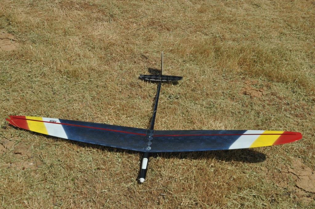

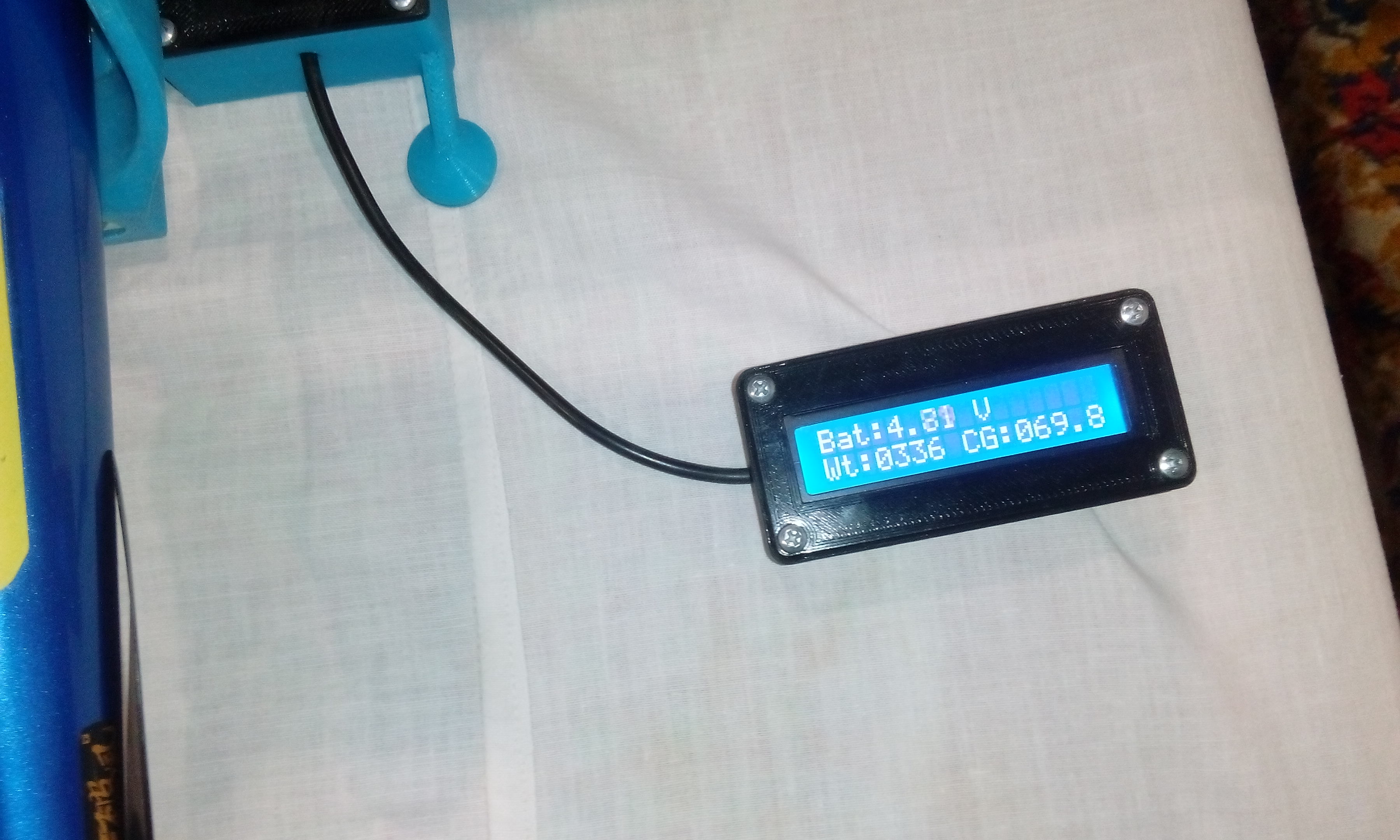

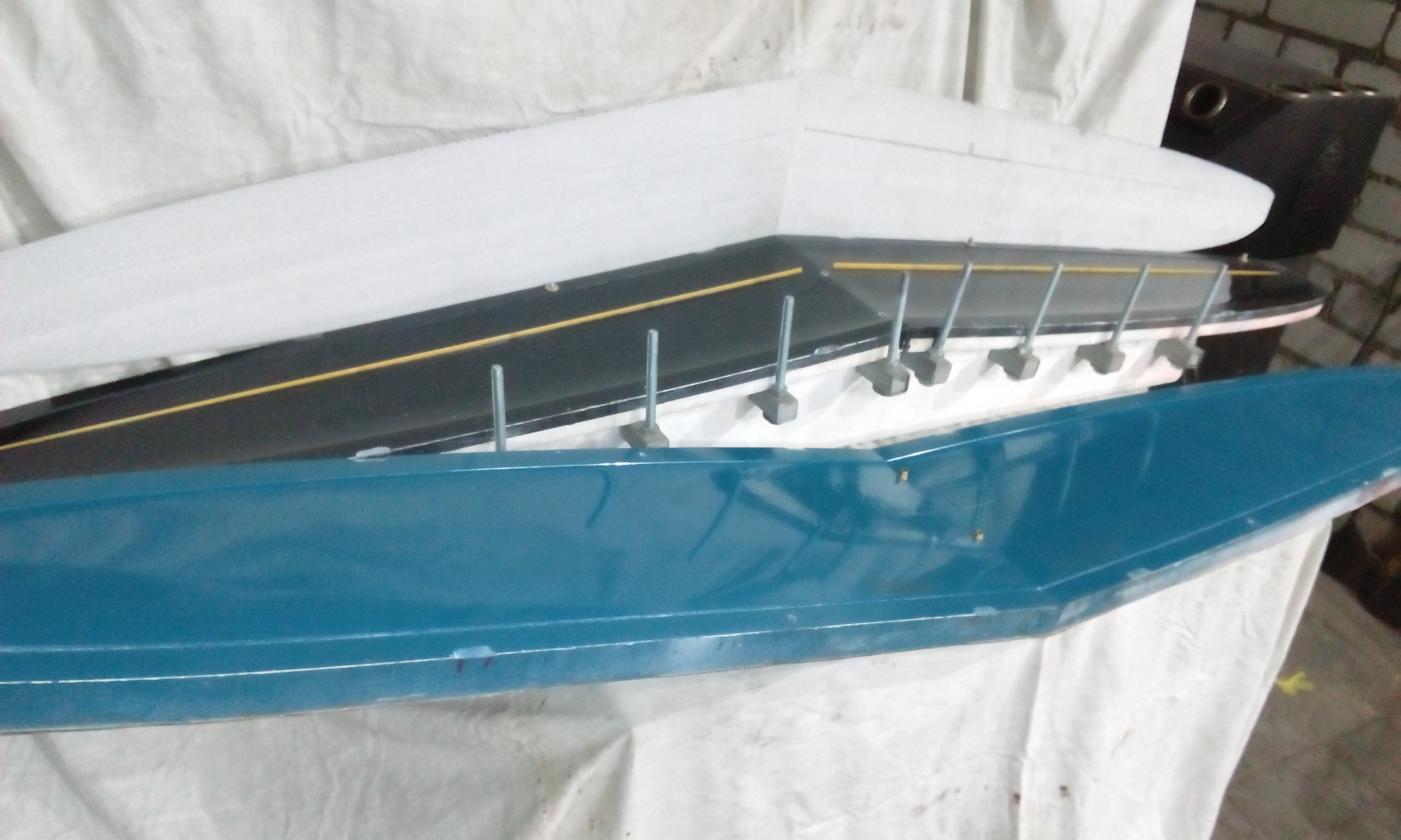

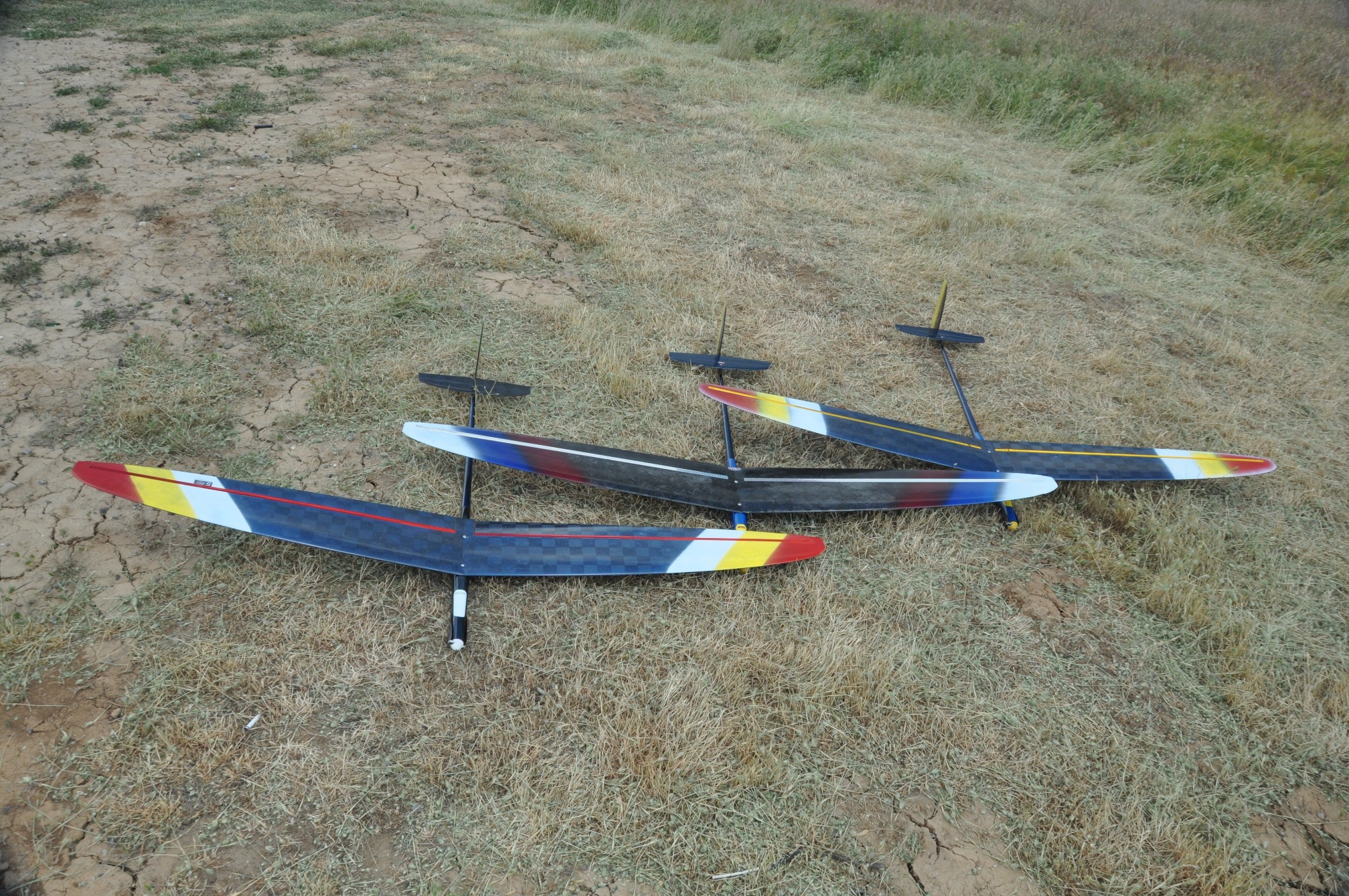

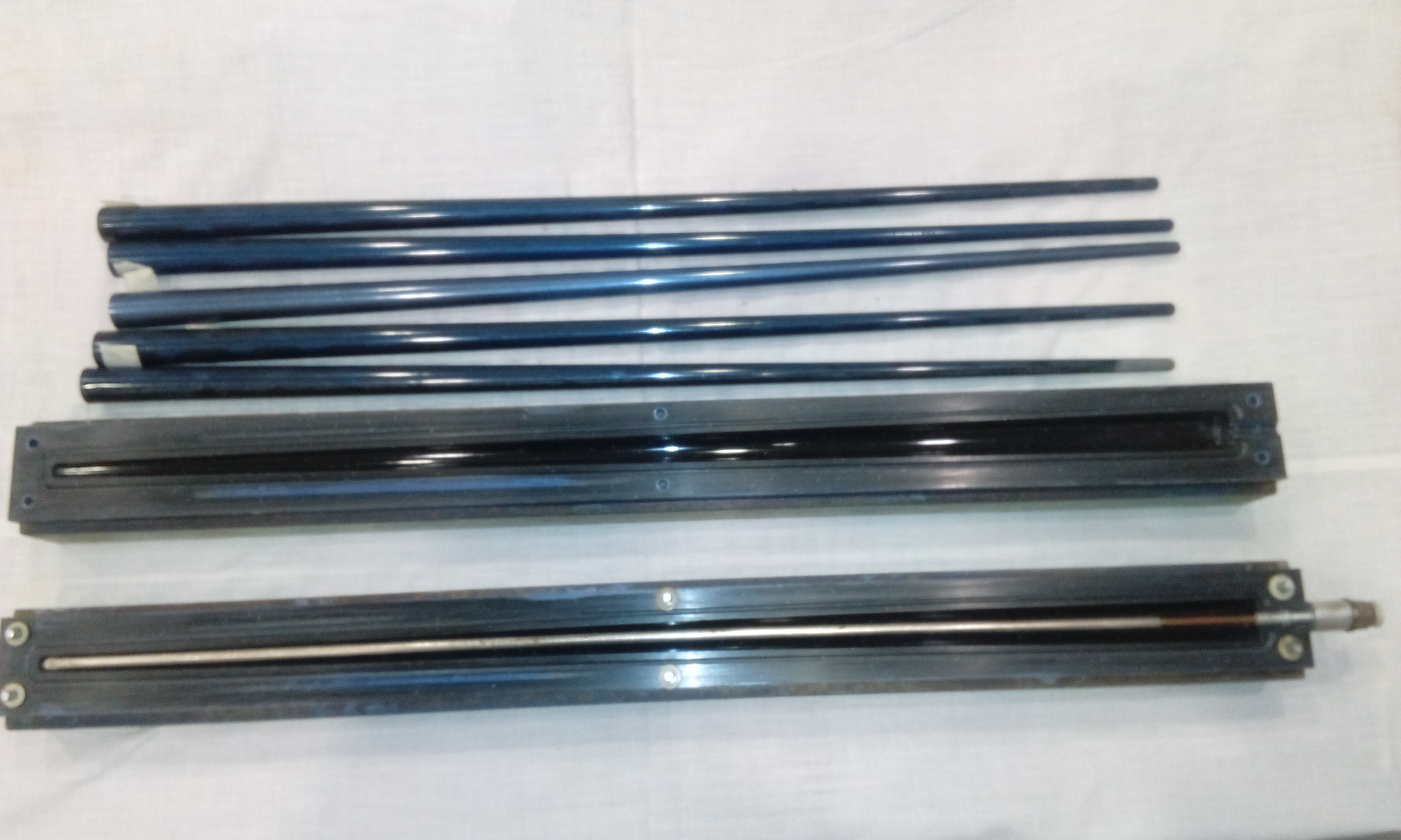

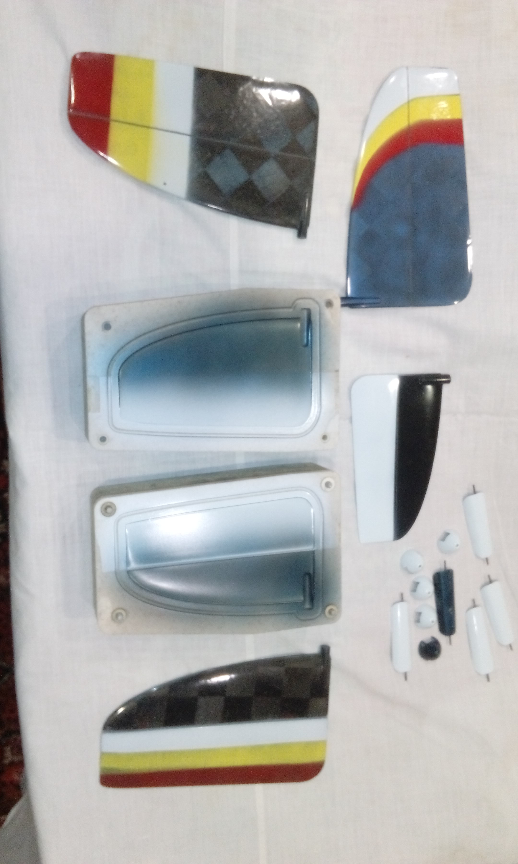

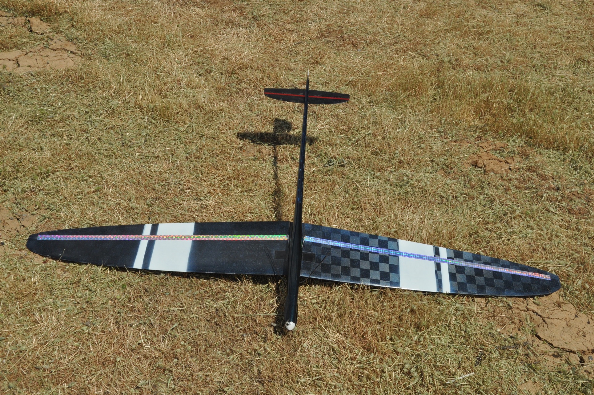

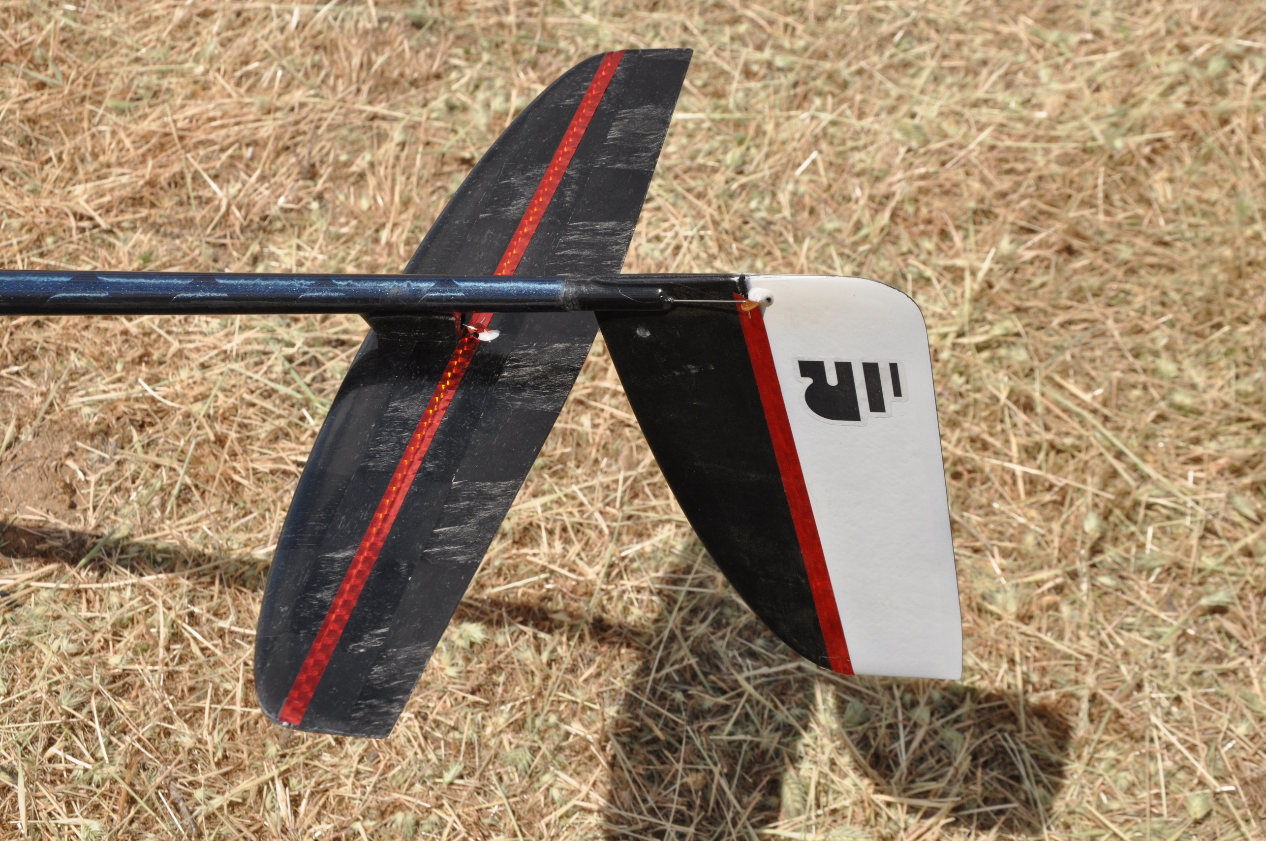

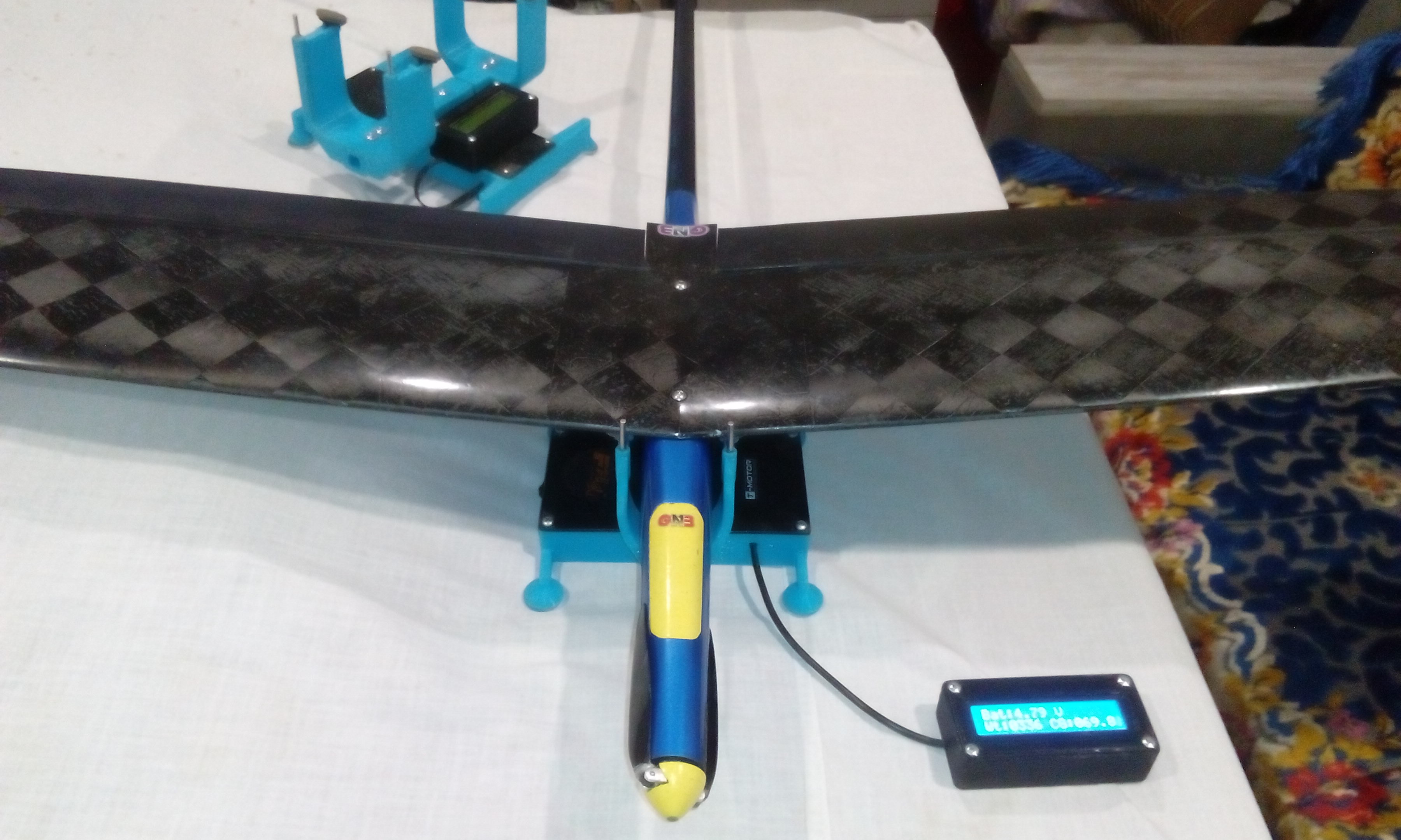

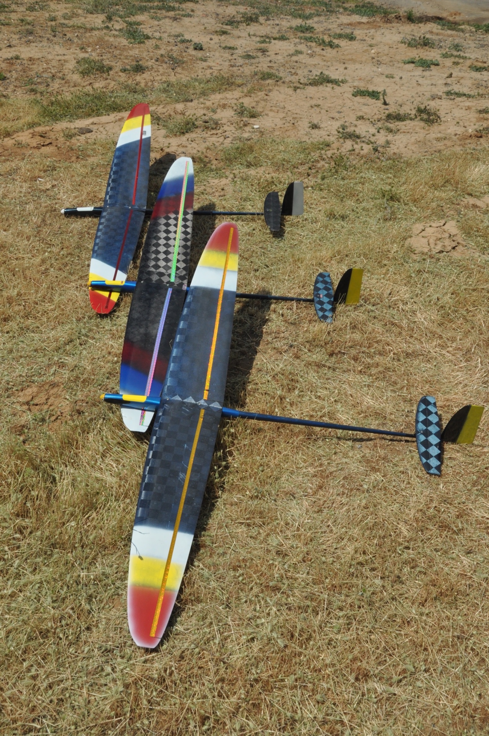

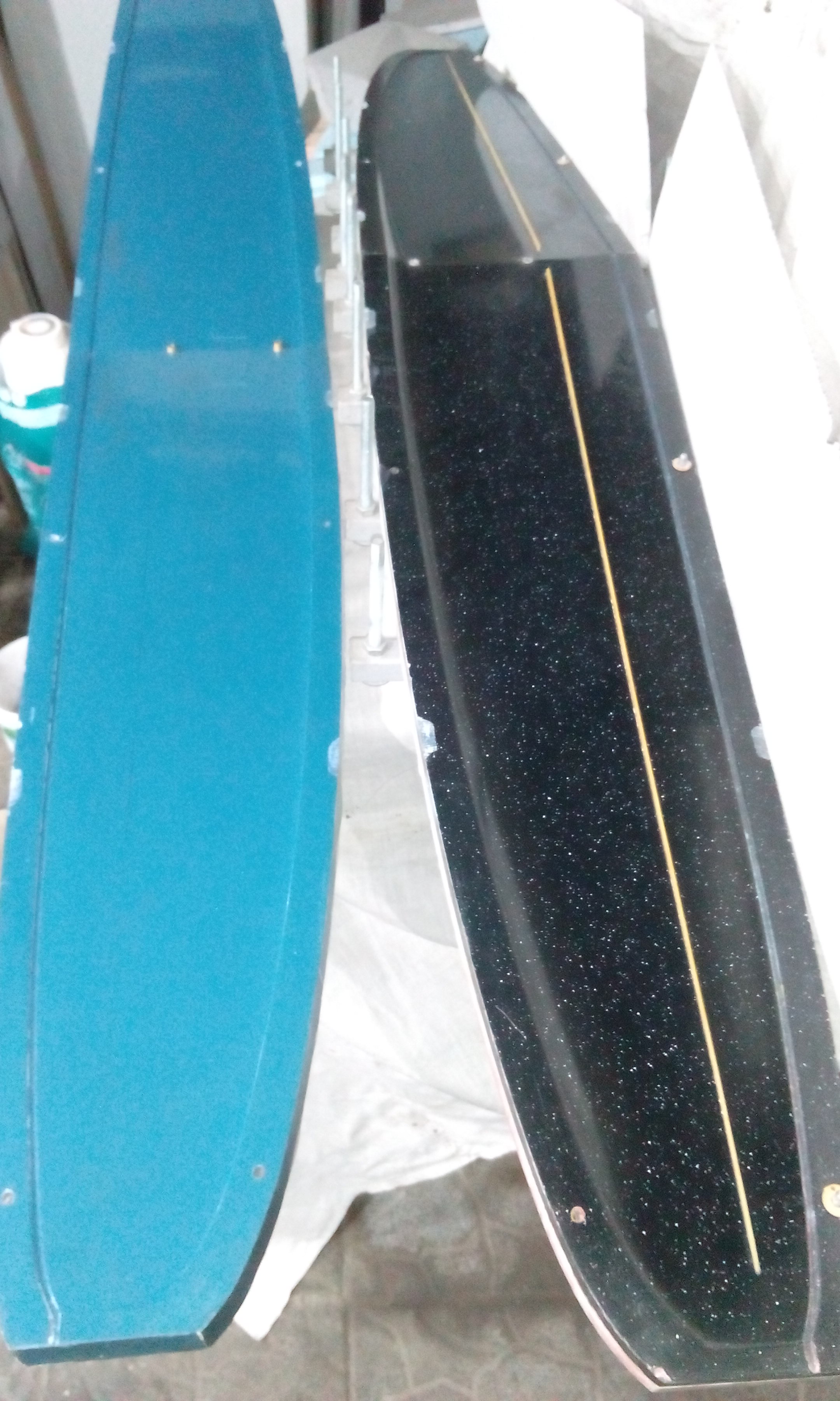

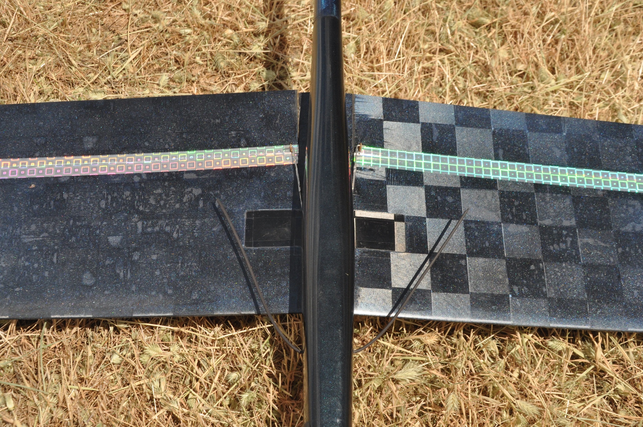

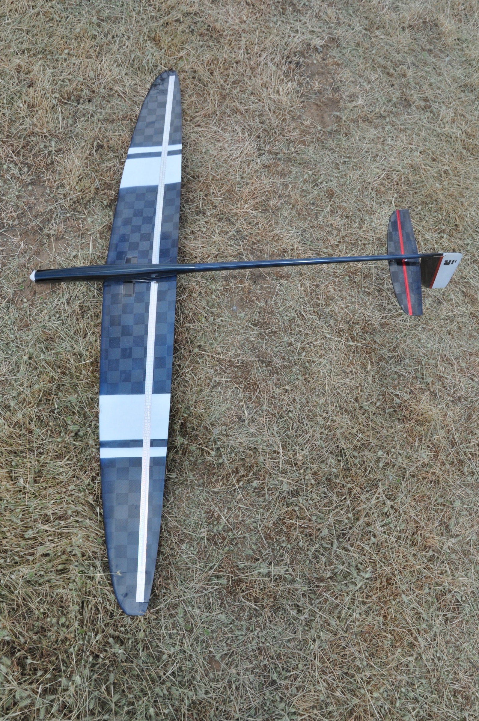

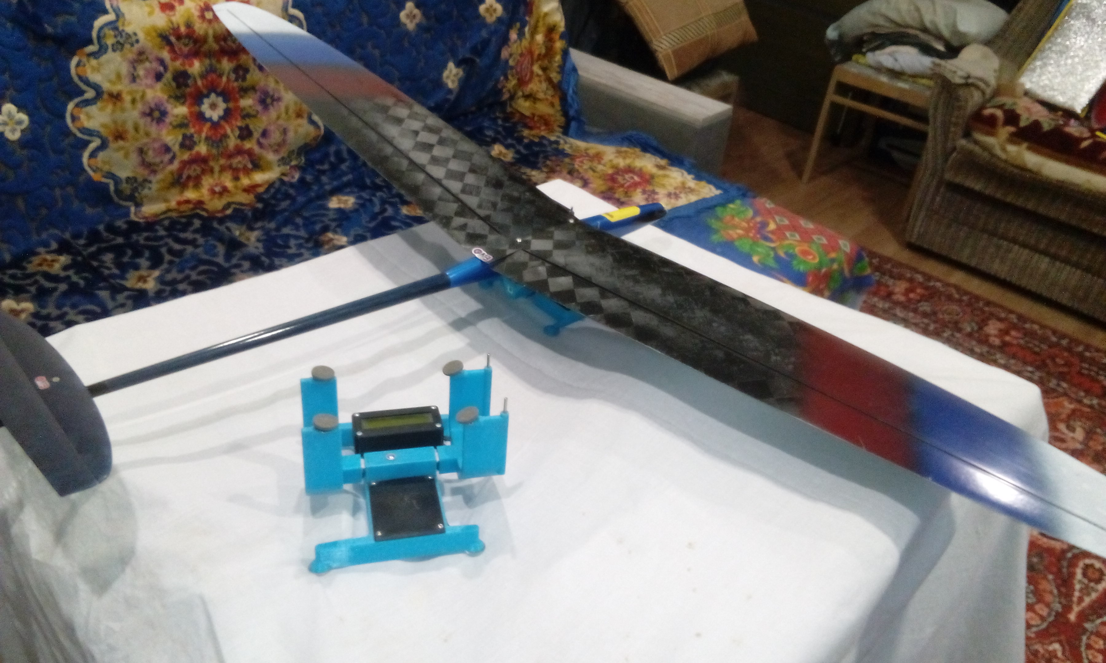

Здравствуйте форумчане. Представляю свой планерок. По разным причинам делал очень долго, но в этом году, весной полетел. Вся основная информация на фото.
Самолёт.docx
(2.36 КБ) 431 скачивание

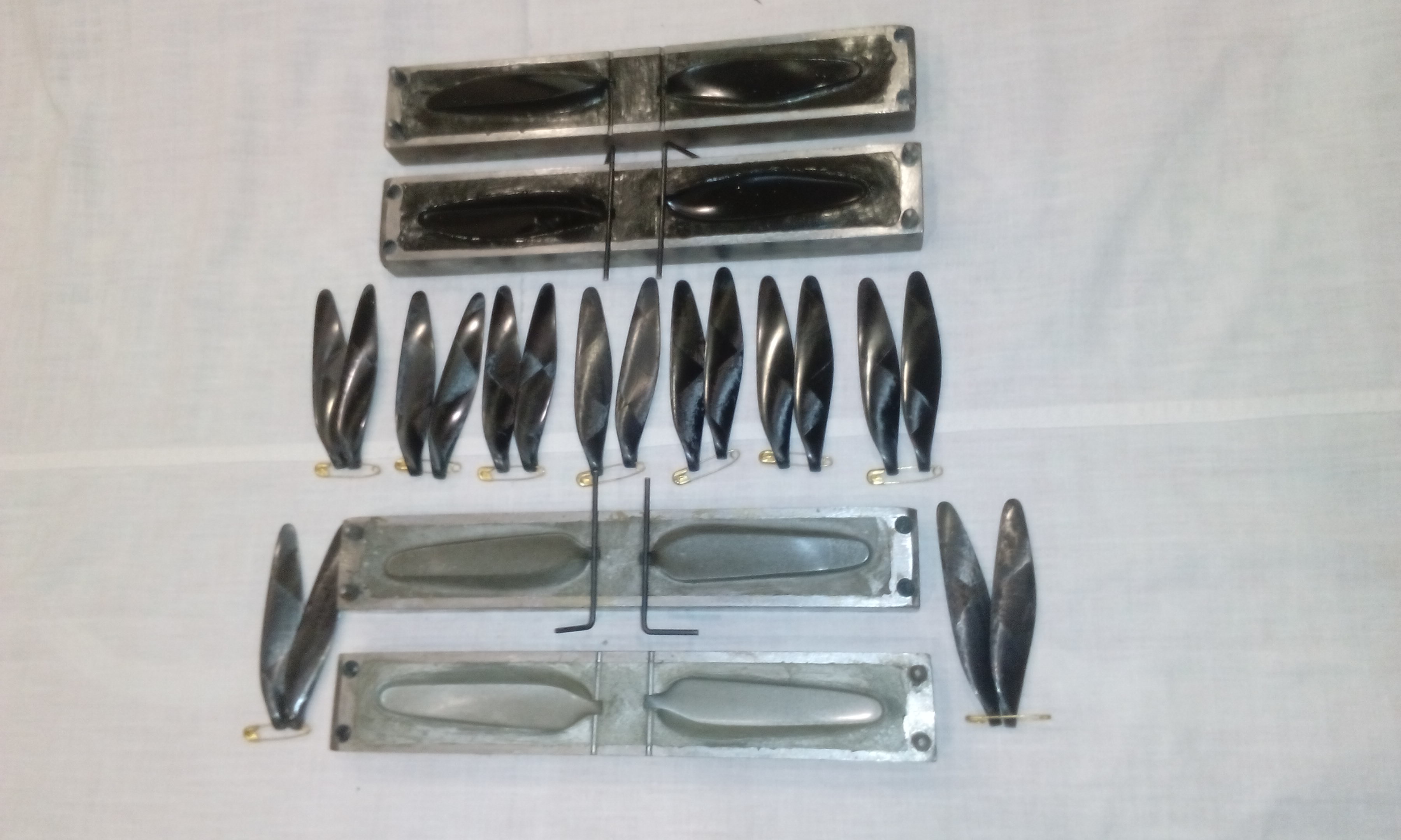

Формы винтов, лопатки
Форма хвостовой балки, балки

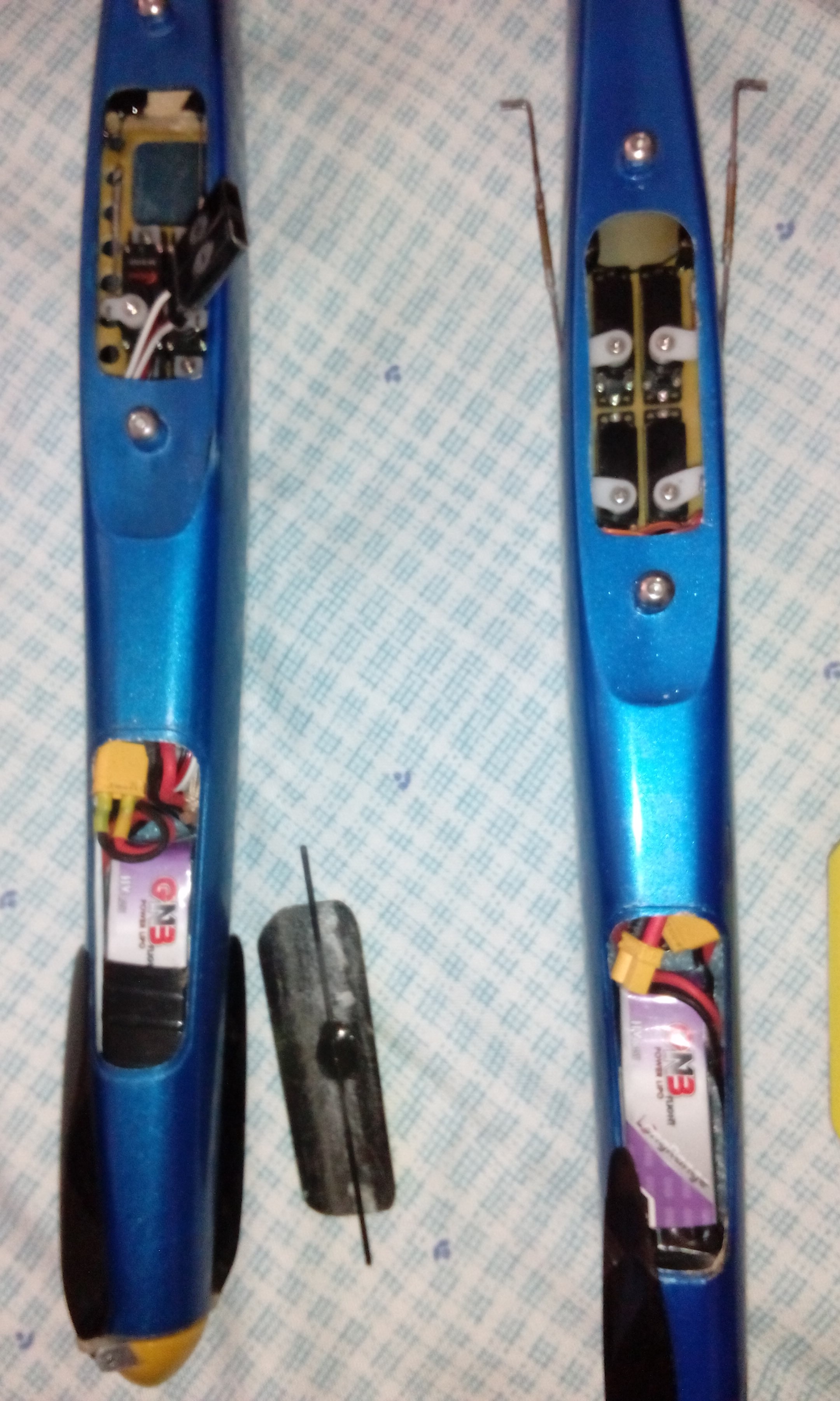

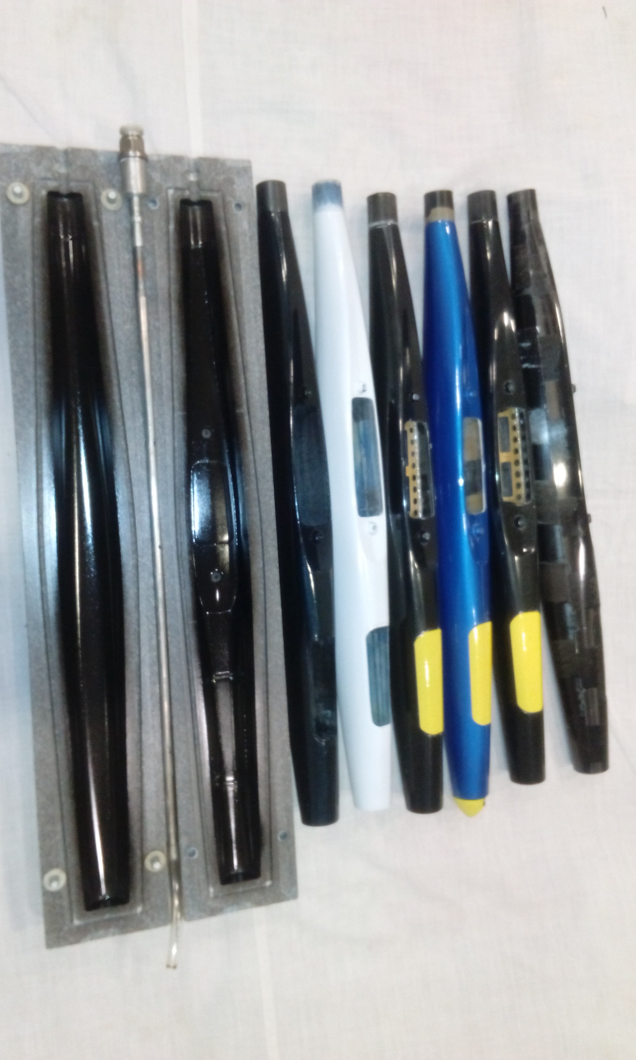

Форма фюзеляжа, фюзеляжи

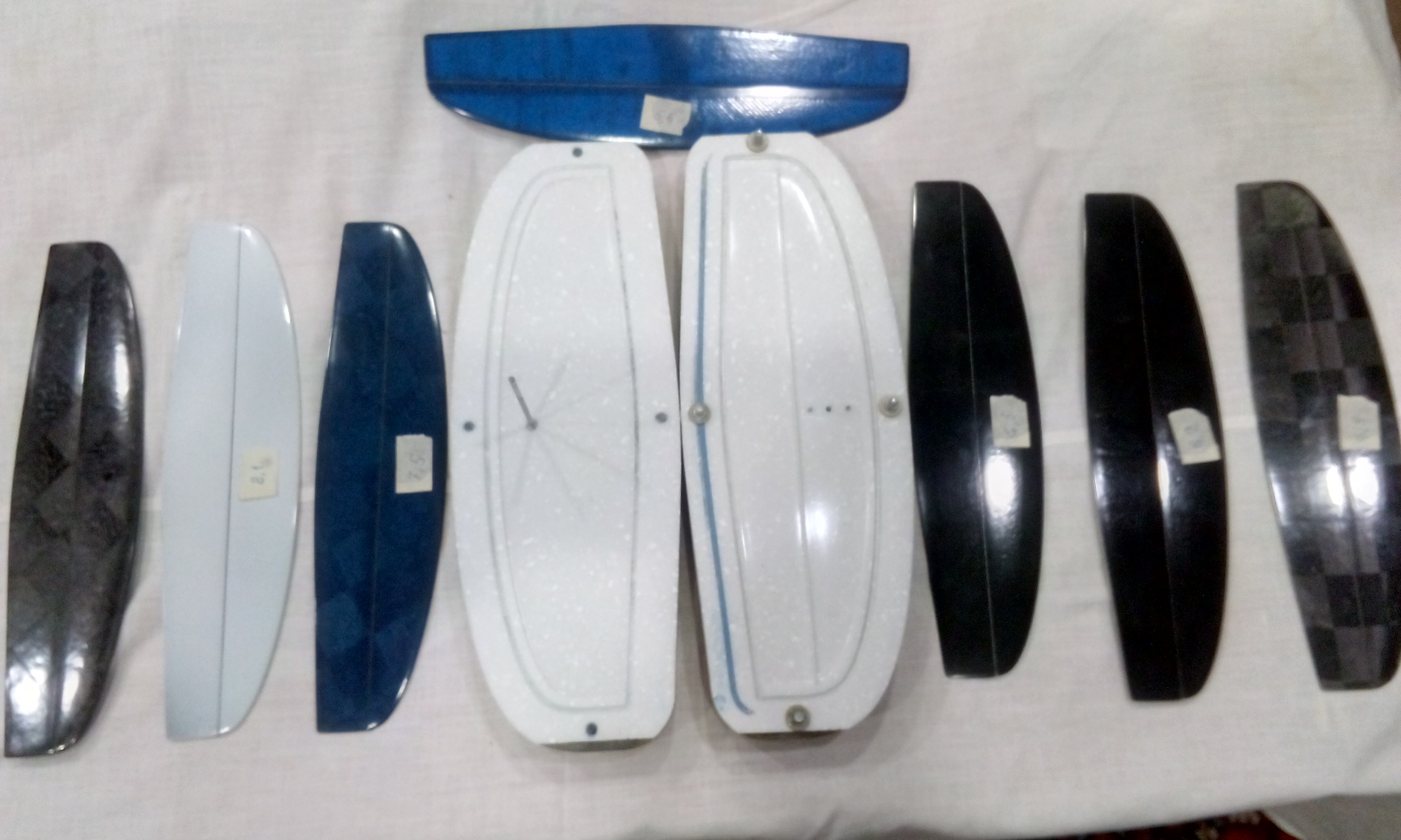

Форма стабилизатора, стабилизаторы

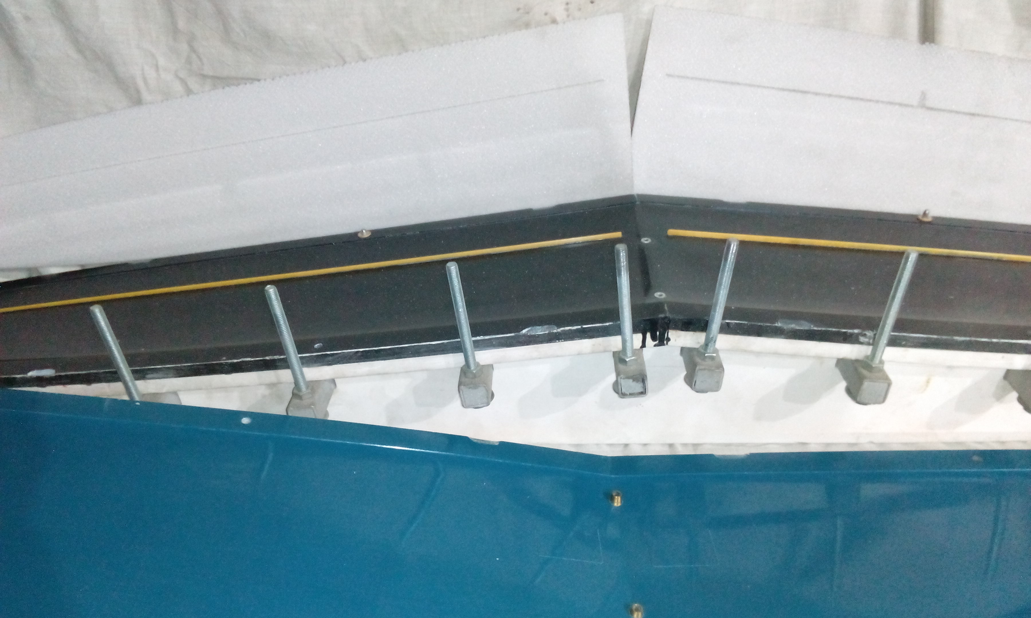

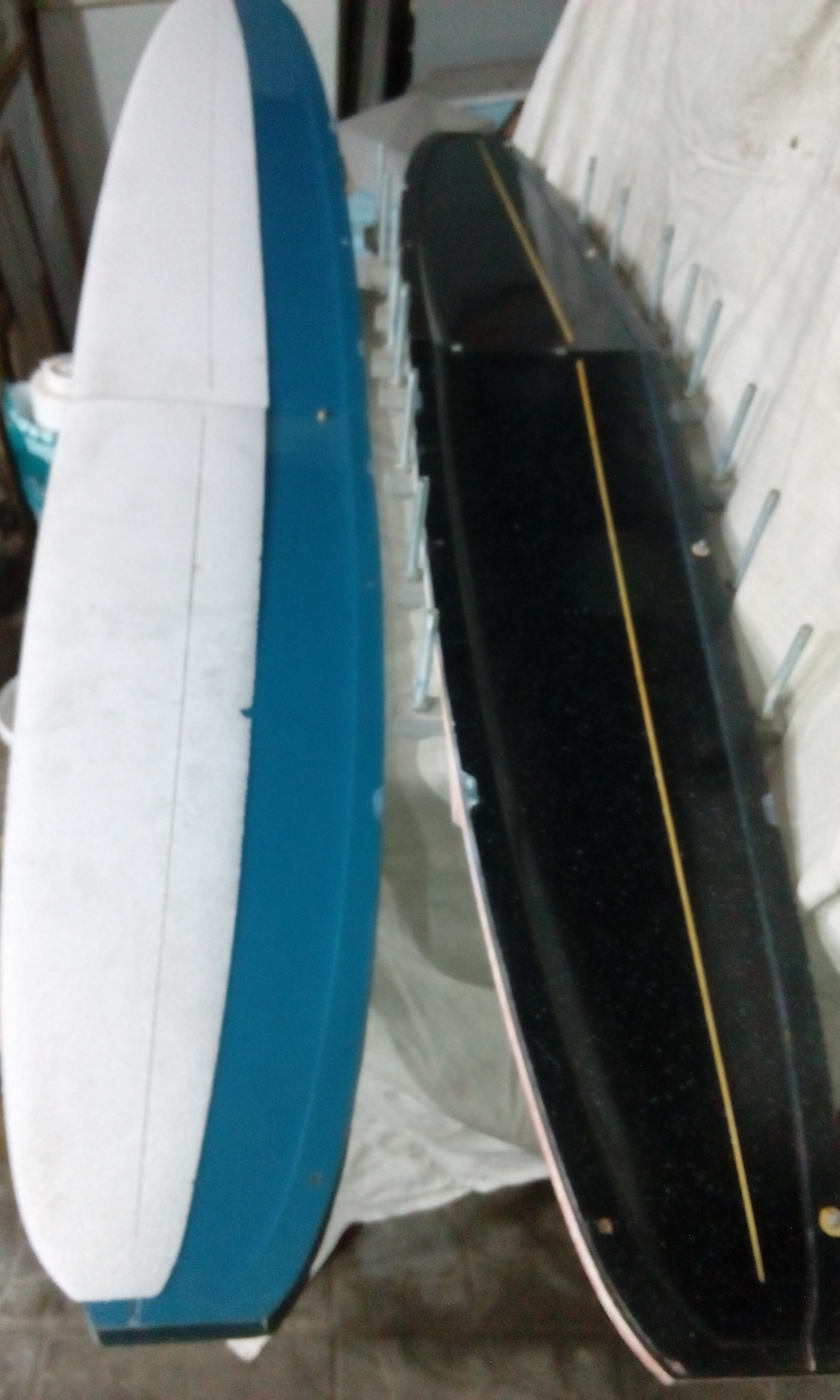

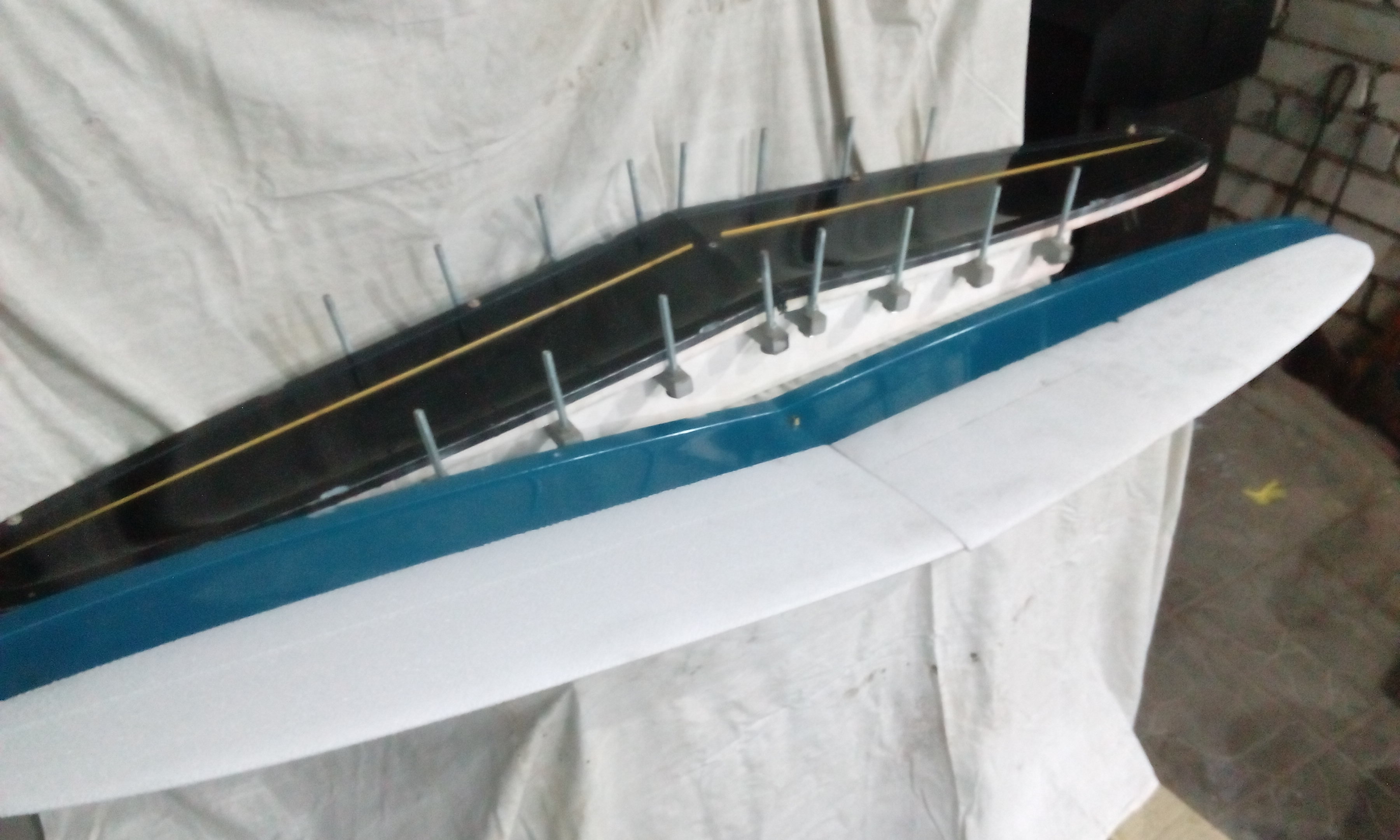

Форма крыла с ядрами
Форма киля, кили
Форма киля, кили

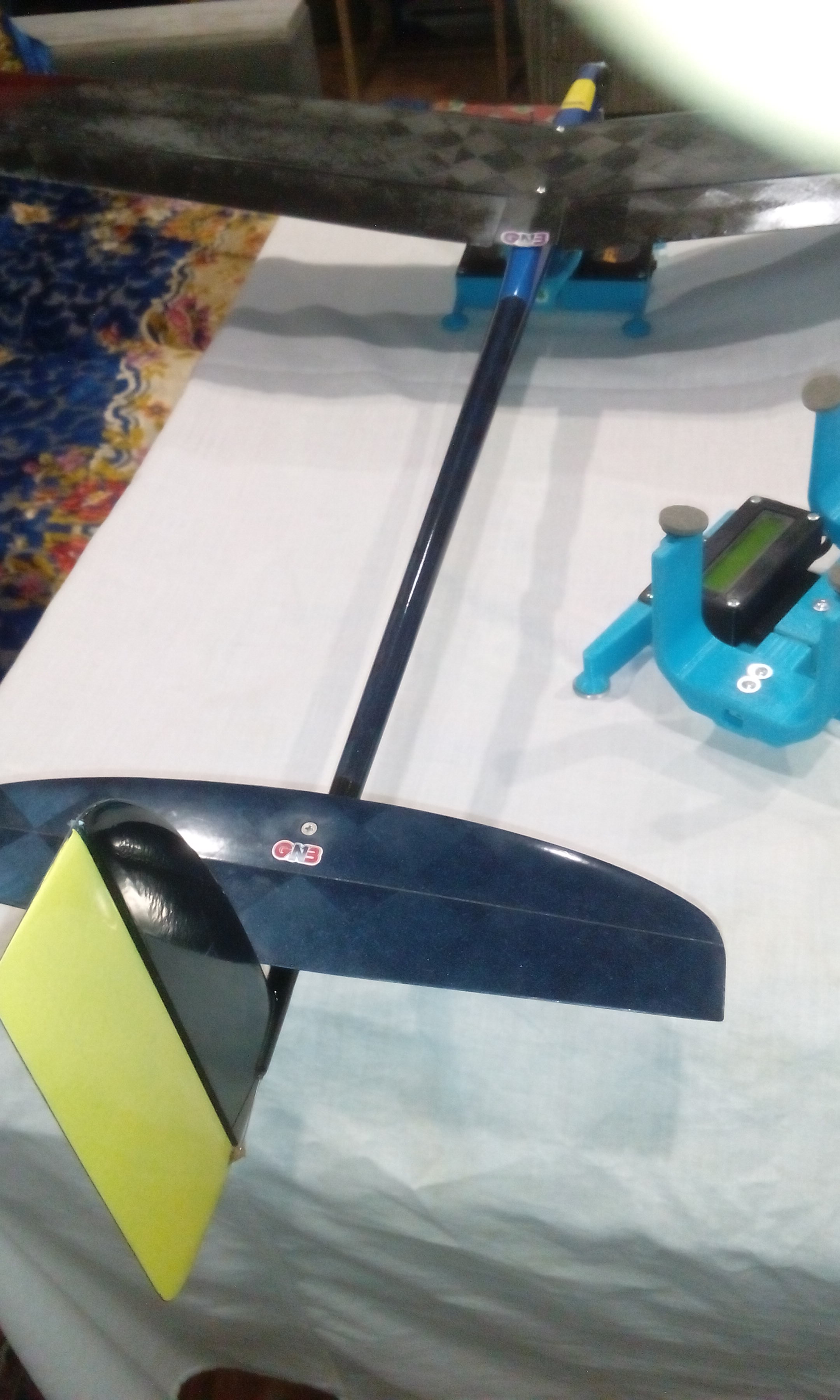

Самолёт
Самолёт
Самолёт 3
Самолёт 3
Самолёт 2
Самолёт 2
Самолёт 1
Самолёт 1

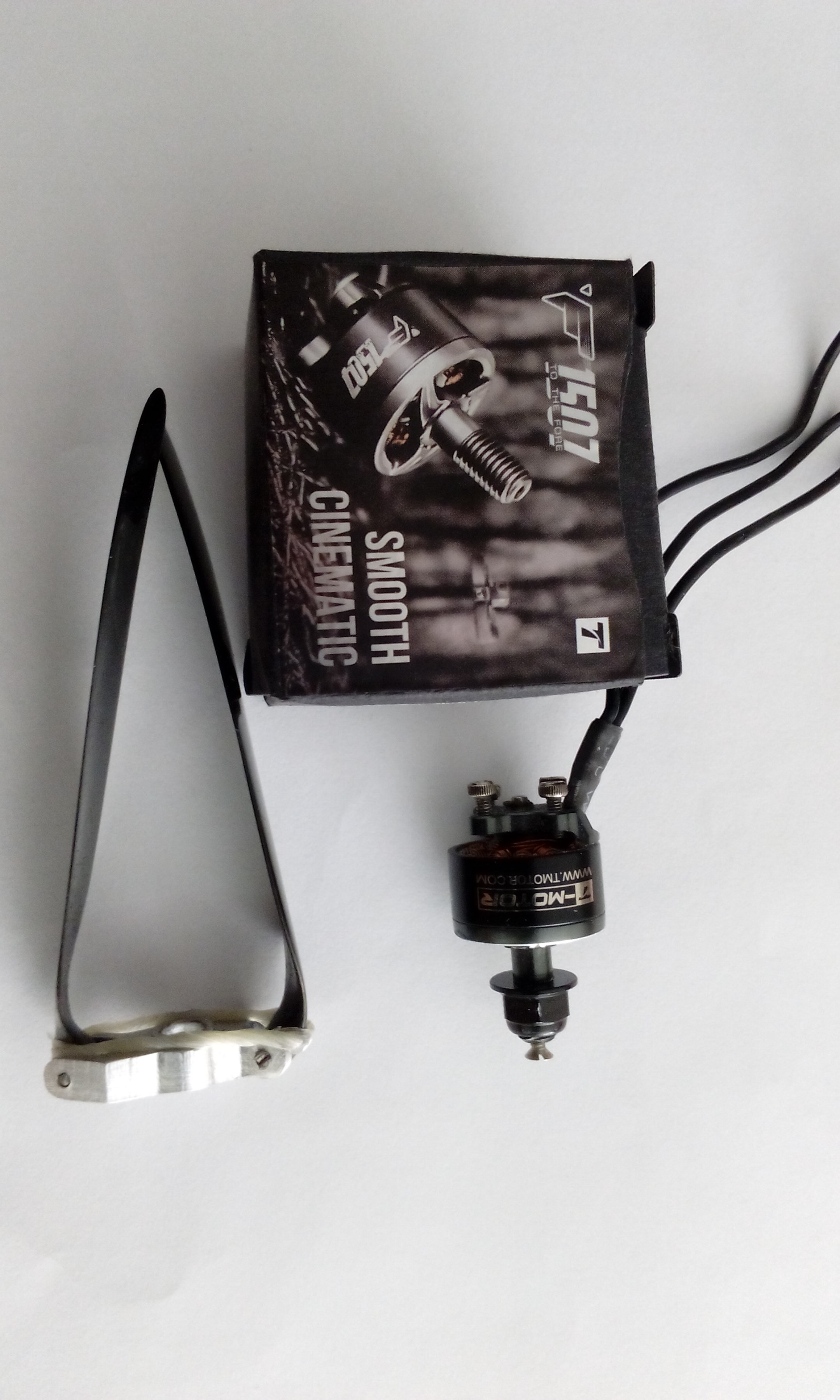

Мотор, винт
Мотор, винт

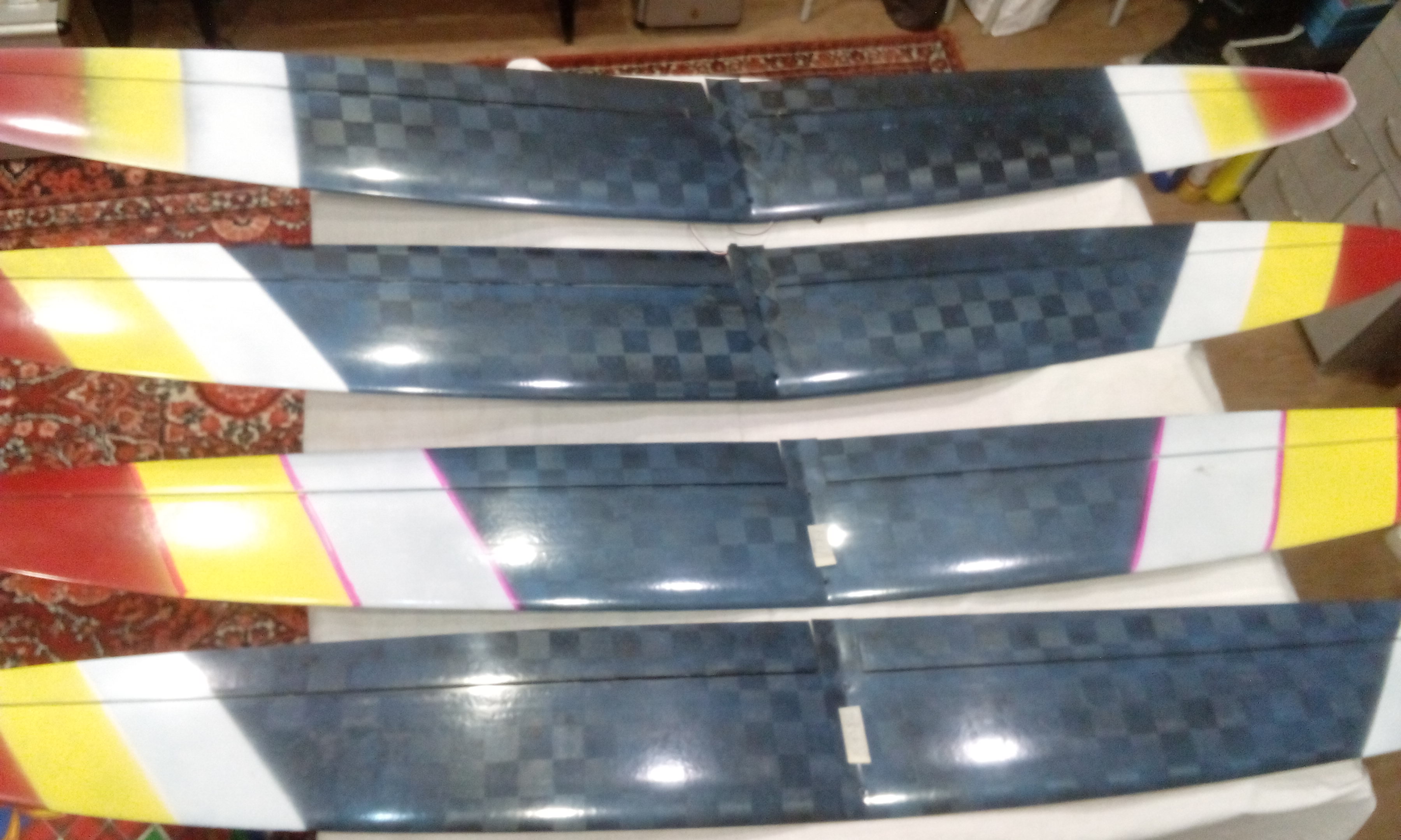

Крылья
Крылья

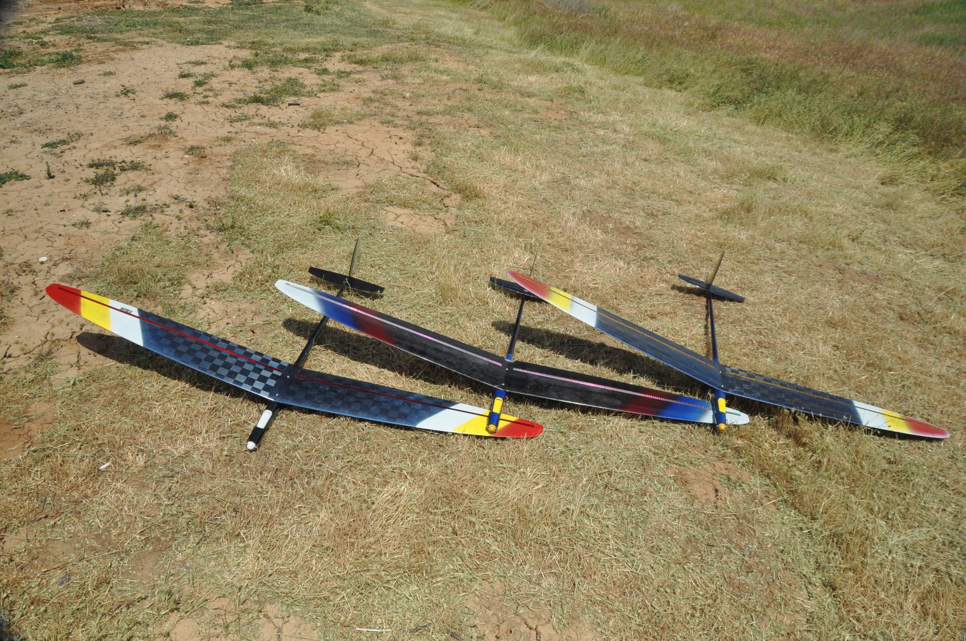

Самолет очень интересный. Принимал ли он участие у каком либо соревновании? На сколько конкурентоспособен с моделями других производителей?

Соревнования по таким моделям в россии пока не проводятся, но я летал на нём F5J в Нарткале 26 октября. Бороться на малыше против больших самолётов очень сложно, и соревнования проходили в моросящий дождь, во время запуска двигателя брызги красиво разлетались.

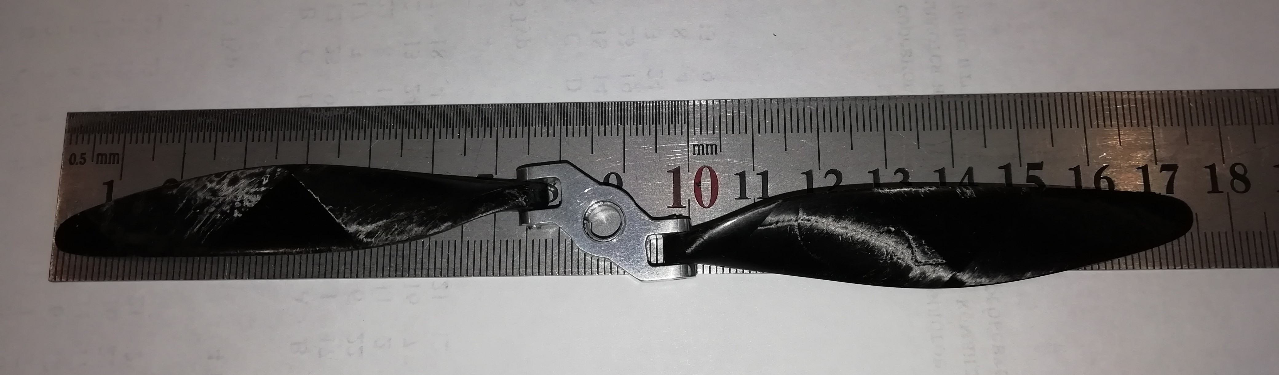

Какой размерности лопасти и размеры соединения со ступицей?
PAUL
Сообщения: 7
Зарегистрирован: 08 дек 2024, 11:56
ФИО: Павел Анатольевич Кремнёв
Re: F5K Электро планер 1.5м.
Сообщение PAUL »

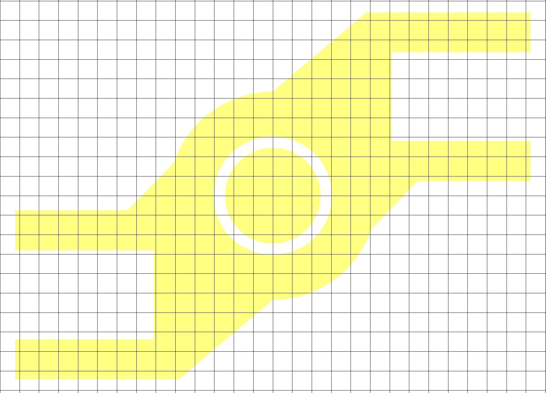

Шаг лопастей в конечном виде не мерил. С данным мотором и свежей батарейкой модель весом 350гр. тянет вертикально. Меня устраивает. Остальные размеры на фото. Для более подробной информации предпочитаю общаться по телефону который имеется в файле тех. характеристик, в конце.
Винт со ступицей
Винт со ступицей
Ступица
Ступица
