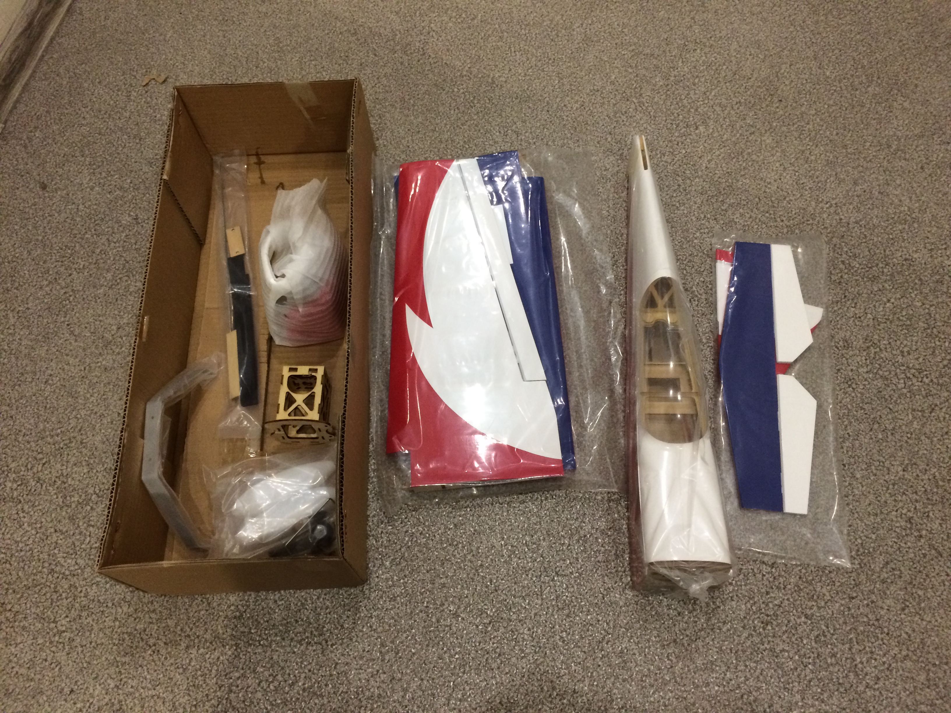

Сегодня получил данную модель с евросклада, оформлен заказ 04.04, получен 12.04, то есть 8 дней.

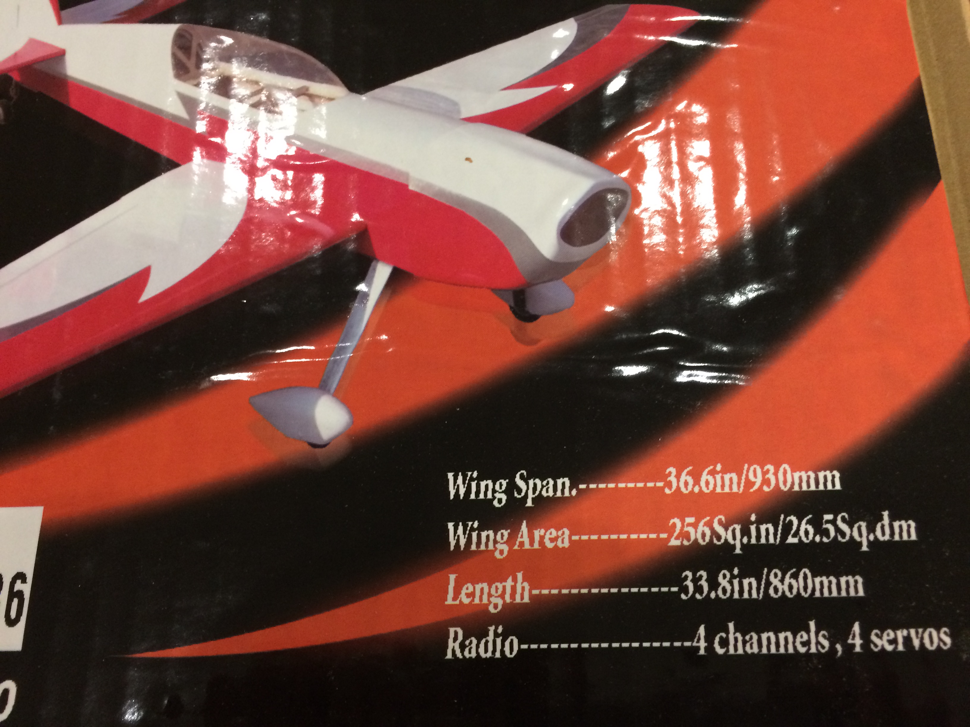

Тех данные на фото, сам перевесил на эл. весах все компоненты посылки прямо в упаковке, вышло 640 гр.

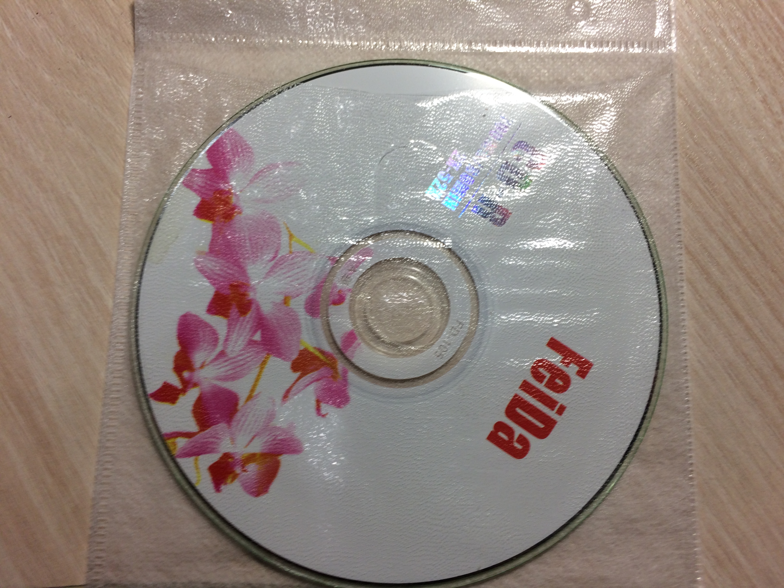

Инструкция на диске, ни каких бумаг нет внутри более. Сделано не плохо единственное, рулевые поверхности слишком маленькие, не для 3D пилотажа. Вес с моим сетапом будет в пределах 1100 гр.
Посмотрим как китаец летает!

Классическая пилотажка но... перетяжелённая :(
На среднем фото увидел - ... 26,5 g\dm
В описании модели:
Specs:
Wingspan: 930mm
Length: 860mm
Weight: 450grams (Frame only)
Wing Area: 16.5dm2... !
1100:16.5=66.6...67 g\dm2 Конечно не смертельно,но самолёт будет быстрым и даже очень.
