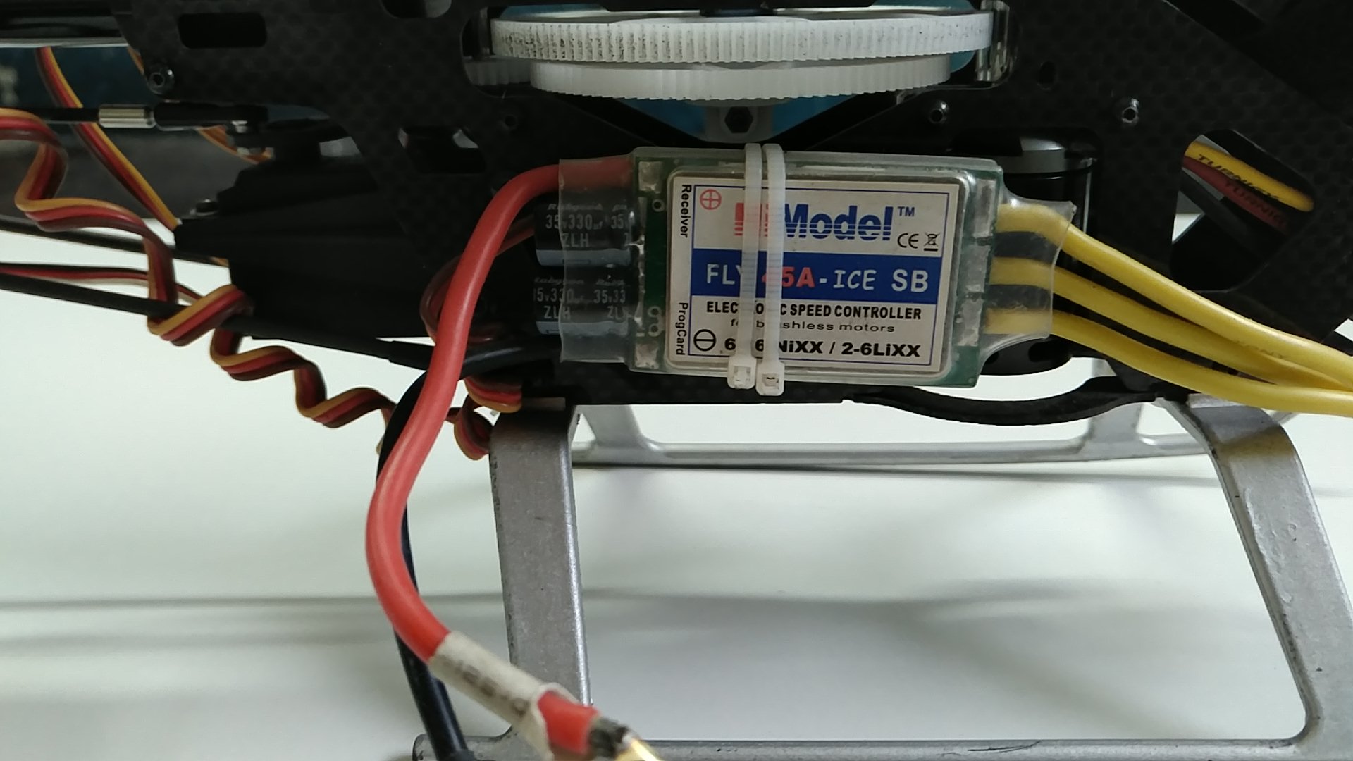

Интересует инструкции по настройке для вертолёта. Если не ошибаюсь нужен прогроматор,может у кого есть сей девайс и опыт?
Всем спасибо!

Здравствуй Саша. Так точно,регуль вертолёта, как можно проверить настройки ,например писки, регуля при подключении АКБ.
Всем спасибо!
Re: Fly 45 ise SB
www.geocities.jp/kkshrimp/guide/FLY_pro_ESC.pdf

Почитай мануал на русском для T-Rex450. Методика и алгоритм те же.
Все сводиться к прослушиванию комбинации звуков и выбора перемещением стика газа.
Совет: на листочке нарисуй нужную комбинацию и куда двигать стик.
Прослушать просто.
Включил передатчик, стик газа в максимум.
Включил питания модели.
Пропоет трель входа в программирование, стик вниз и начнет издавать писки.
Смотришь, что нарисовано в мануале согласно пискам и делаешь выводы.
ТОЛЬКО ПЕРЕД НАЧАЛОМ НЕ ЗАБУДЬ СНЯТЬ ПИНЬОН ИЛИ ОТВЕСТИ ЕГО ОТ ВЕДОМОЙ ШЕСТЕРНИ!!!¡

Судя по фото, рама как на T-Rex450PRO
Две половинки на винтах М3.
Хорошая, живучая.

Николай спасибо, твои советы всегда выручают ,про запись действий и трелей ,по 35 алигну делал 2 года назад .
может помнишь. Спасибо. Просто на дизайре нет темы, а с рук ,да хрен знает как настроен. + ещё вопрос,если движок на 6 банок ,на 3 поднять врядли ?

6 банок против 3-х - это просто оборотов будет в 2 раза меньше. Летать не будет.

Двигло перемотаное со слов бывшего владельца,на 3х банках не летит,пробывал,надо менять и регуль перенастраивать.
