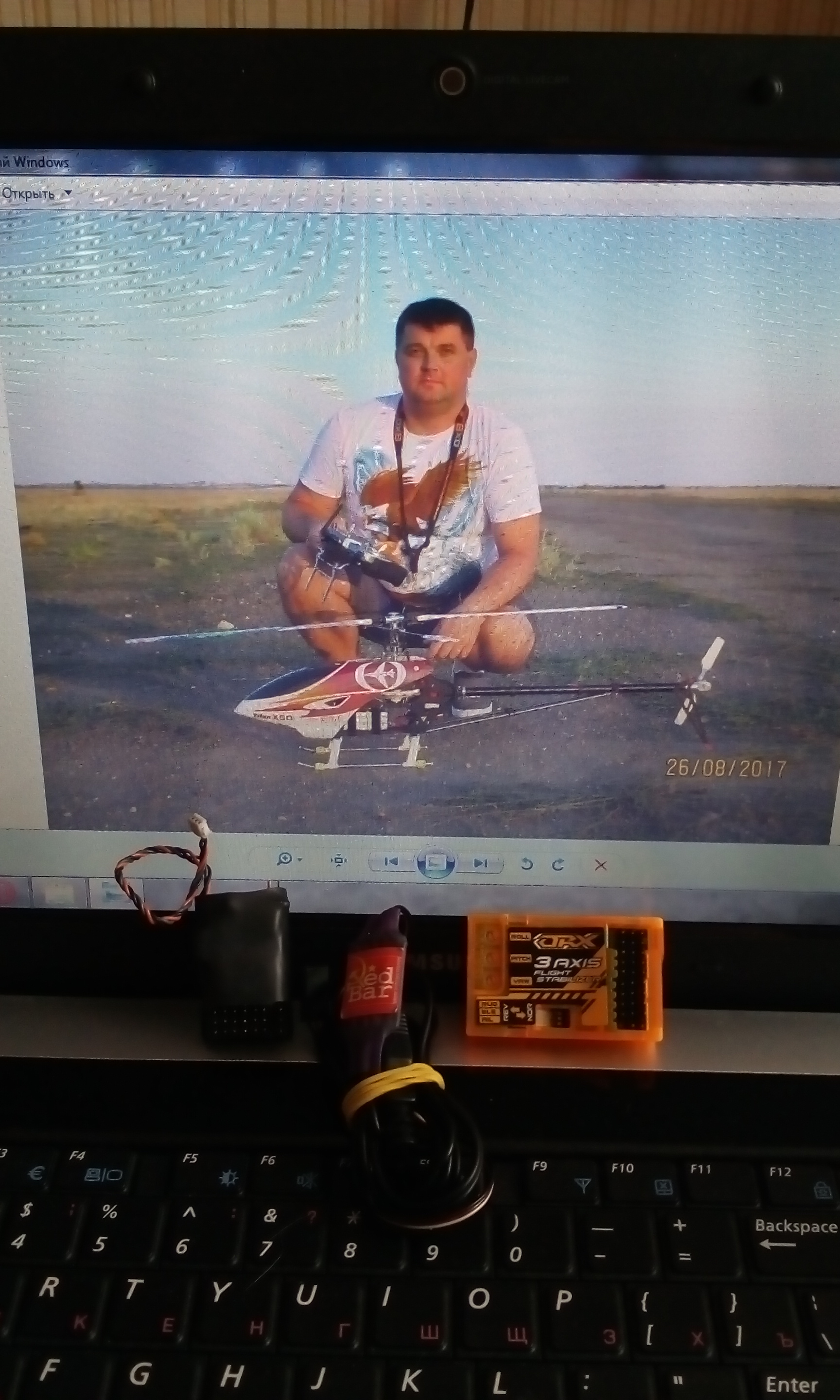

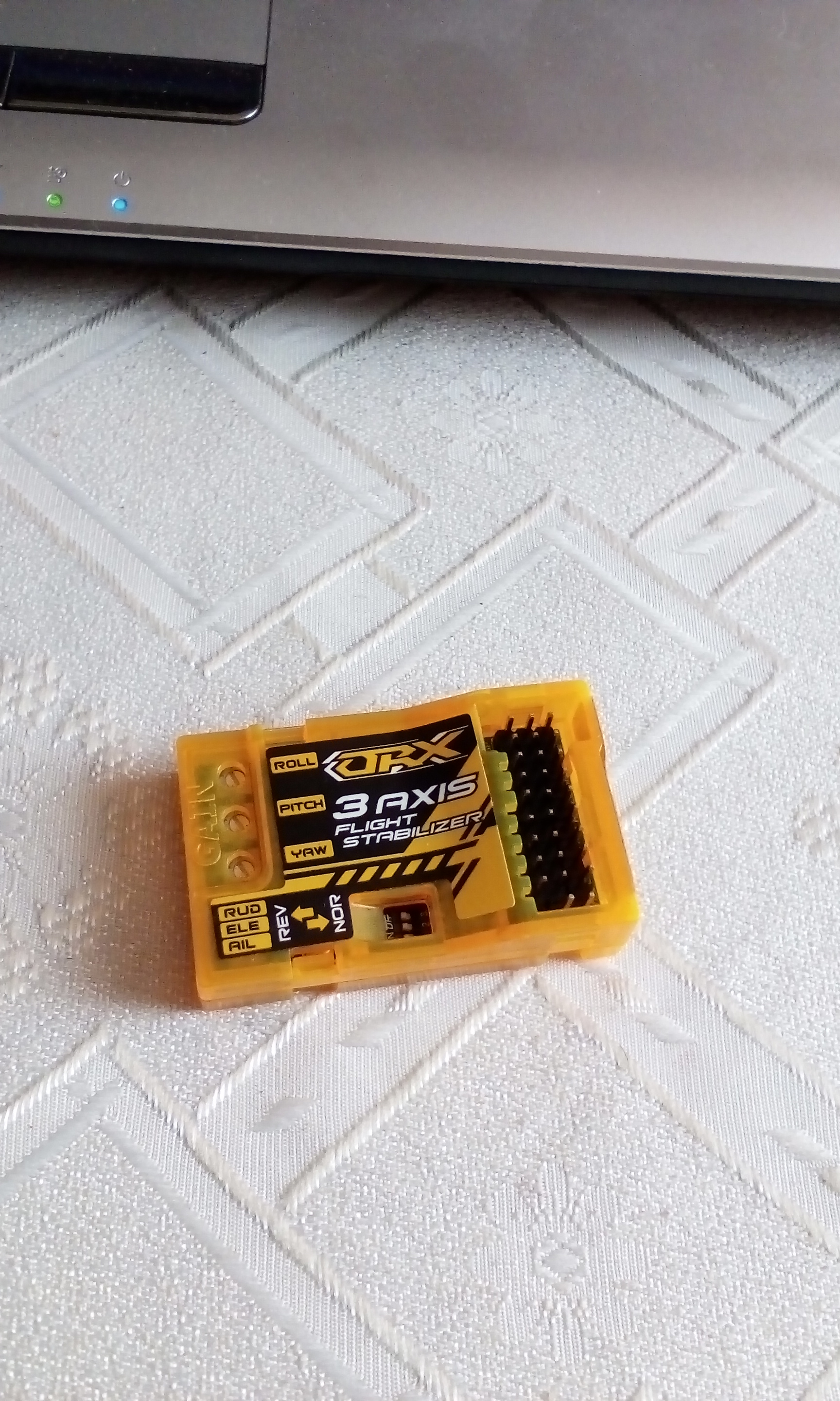

Какой Оранж? Залезу в закрома, откопаю, фото выложу....
Re: Системы стабилизации

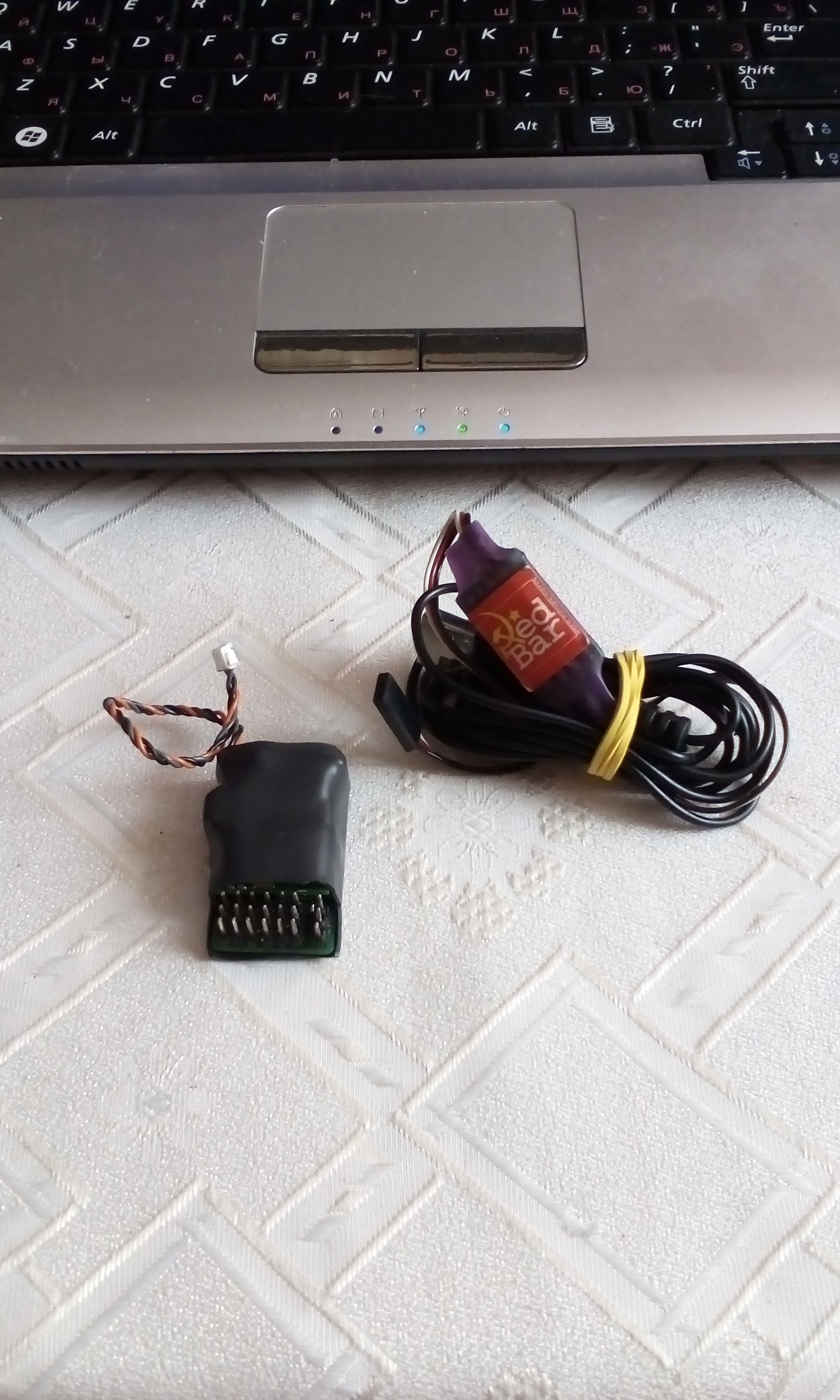

:hmmm: Не поленился, полез в закрома....
Co-Pilot не покажу, второй год летает на Вильге Макса :irinka:
Оранж вот такой:
Достал и RedBar... FBL от Сергея Кендыша. Полностью его творение!
На фото он и интерфейсный шнурок....
Торчащий трехжильный провод - подключение сателлита DSM;
Дабы меня не обвинили, что скачал картинки с интернета....
