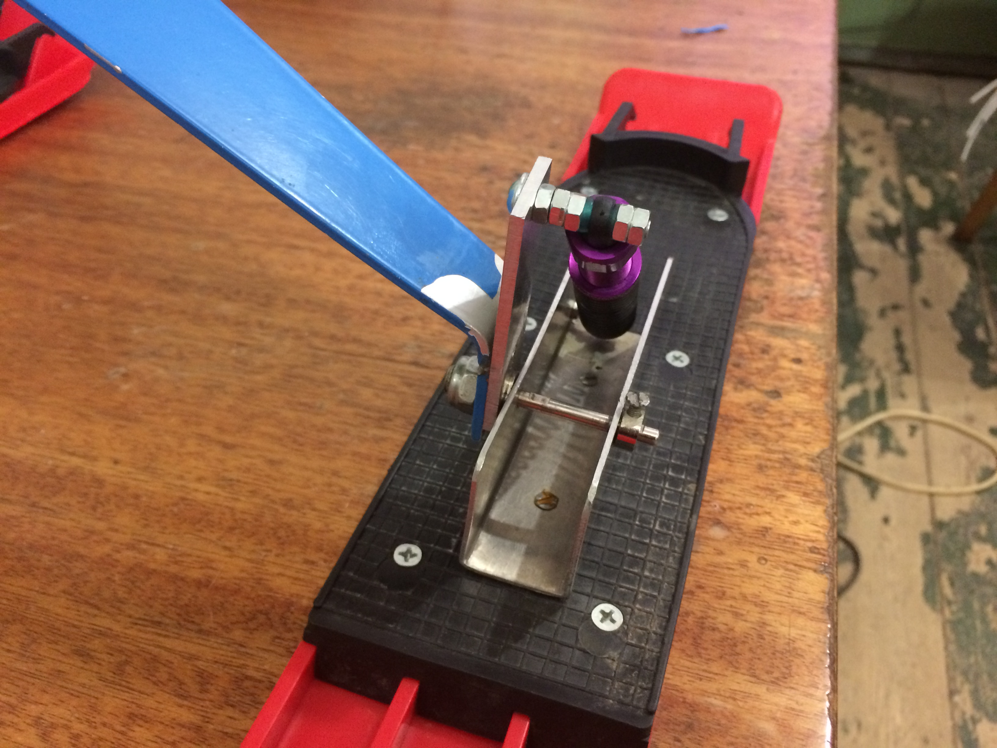

Фото лыжи пожалуйста! Интересует конструкция!

A-street писал(а):Фото лыжи пожалуйста! Интересует конструкция!
Саш, после праздников сфоткаю, сейчас не до того! С 2017 годом ребята!

Обещанные фото лыж. Конструкция сделана на заказ у знакомого металлиста конструктора. Все довольно просто без чрезмерного изящества. Устанавливается на стандартную ось от колес, диаметр оси 4 мм, фиксируется теми же шайбами с фиксирующим винтом. Амортизатор от RC авто, размер в длину, свободный 100 мм, сжатый около 70 мм, брал в магазе на 7-ми ветрах.

А что за лыжи? Ссылку, пожалуйста!

Лыжи брал в магазине детских игрушек, там выбор был всего 2 вида. Одни были покороче и попроще, для возраста 2-3 года, и эти с откручивающимися площадками для ног, что лучше для установки кронштейнов. Брал два года назад, стоимость около 600-700 руб точно не помню. Магазин на Спартановке в подвале дома в котором раньше был магазин Мастер инструмент, напротив остановки Парк памяти, со стороны подъездов.

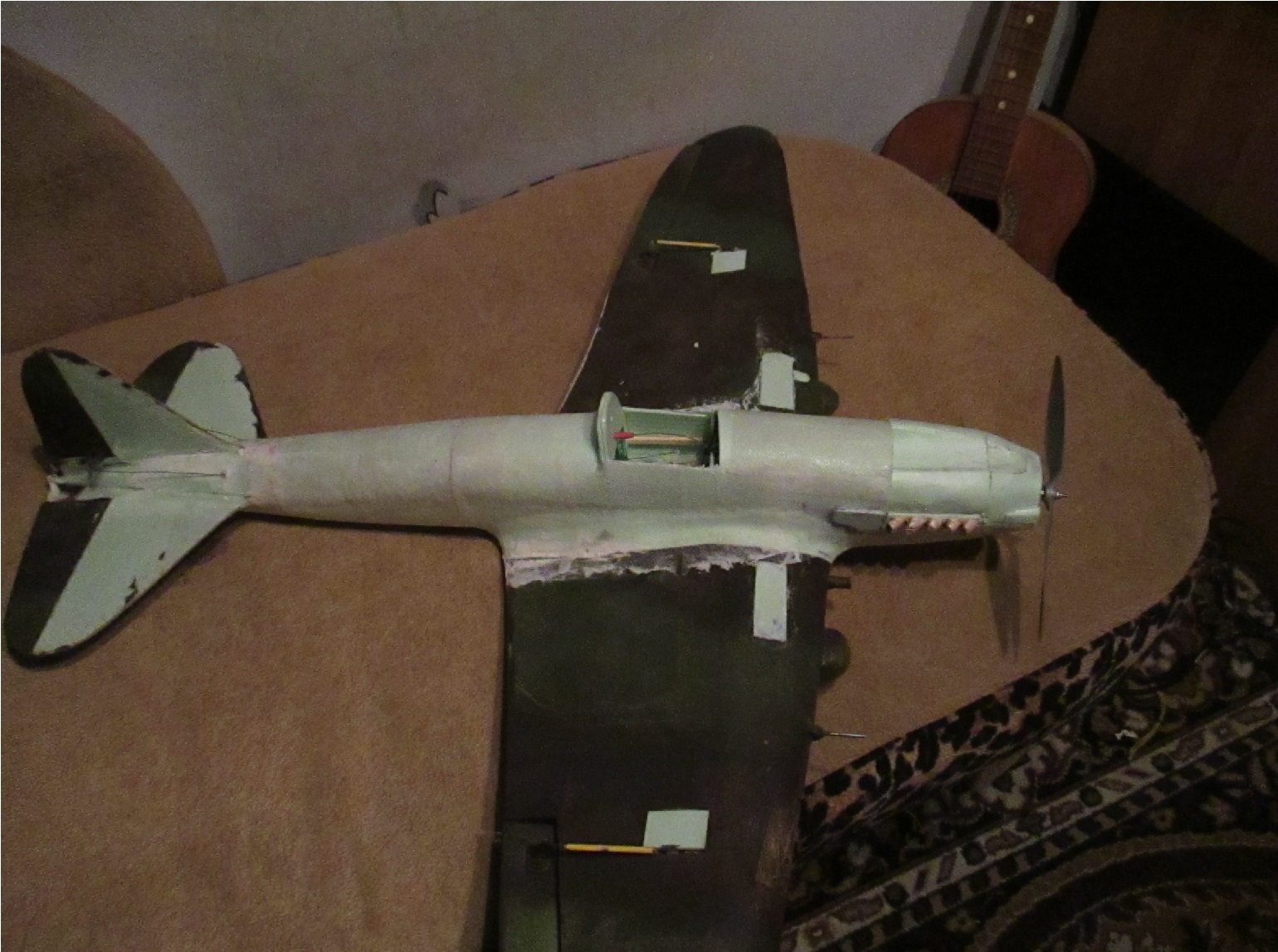

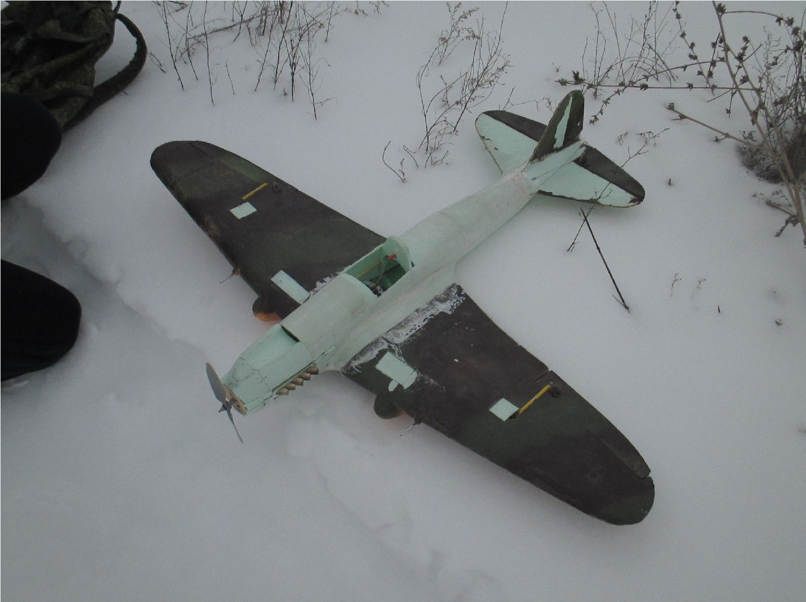

Ну что ж , отойдя от праздников и дней рождений , закончил новый фюзеляж на Ил-2 обтянул его салфеткой с Титаном , поставил винт 9-4-7, по новому изготовил нос (так сказать вышел из каменного века) - для начала , с утра вышел в чисто поле ,запустил и о чудо он полетел ,полет прошел на ура ,но все же есть одно НО он носом на газу клюет ,но думаю устраню , настрою аэрограф покрашу его , устраню пару косячков и думаю на ,,нормальную ,, полу-копию будет смахивать.

Не забудь фото в боевом раскрасе опубликовать...
Мой дед на таком фрицев утюжил...
Re: Нам снег ни по чем!!
Да сам хочу посмотреть на сей чудо в законченном виде , в небе .
