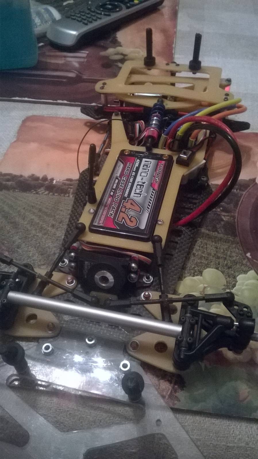

У тебя, скорее всего, столик был из акрила. Это ближе к оргстеклу, однако. Он хрупкий, приходится больше мяса в деталях закладывать. Оттого и вес появляется. Посмотри на фото на сечение бампера. Мяса совсем немного. А машинка под 100км/ч ездила. И иногда в отбойники въезжала. Бампер цел остался....
Фанера весит для сравнения 0,6-1 гр/куб. см.
