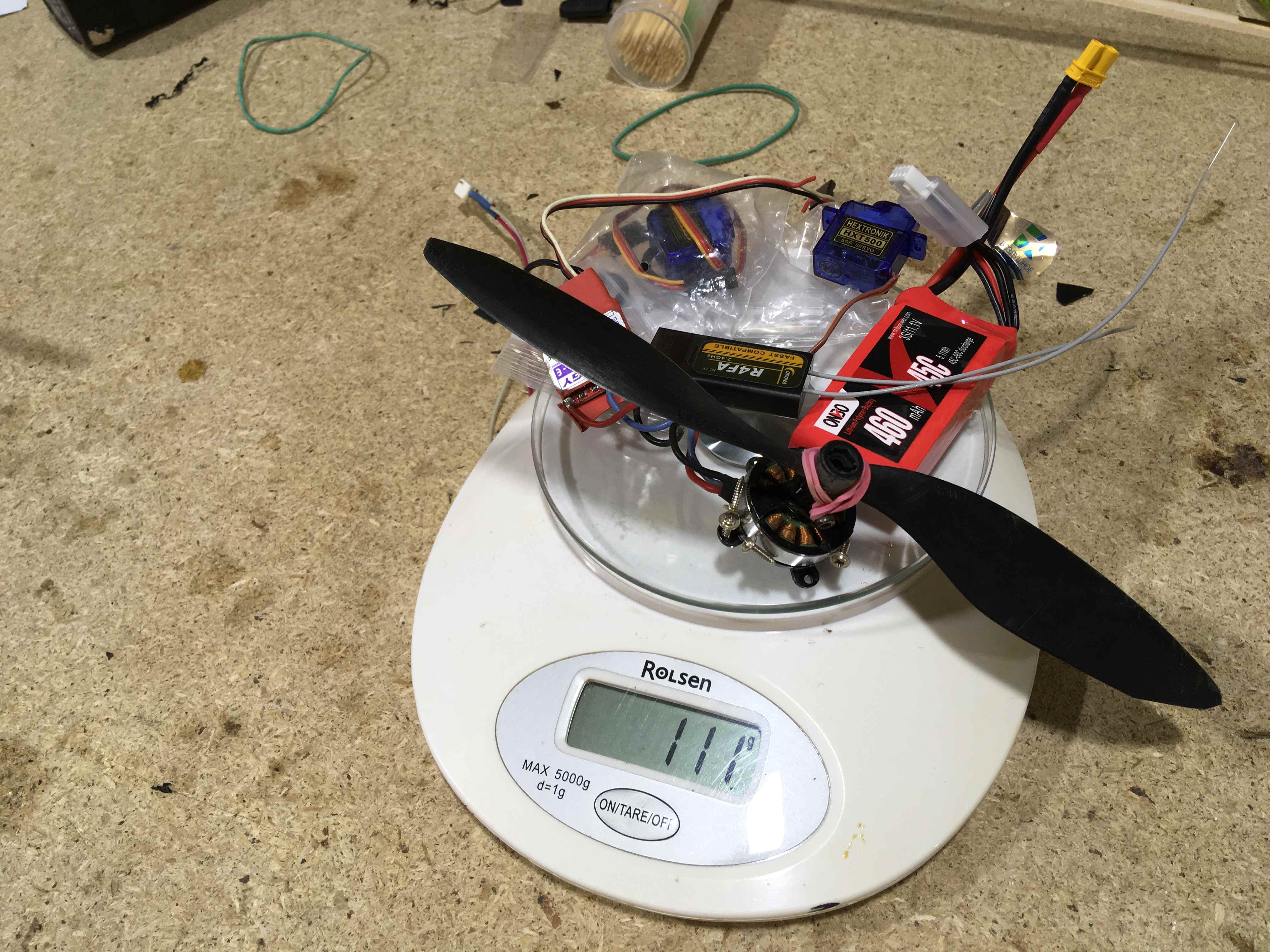

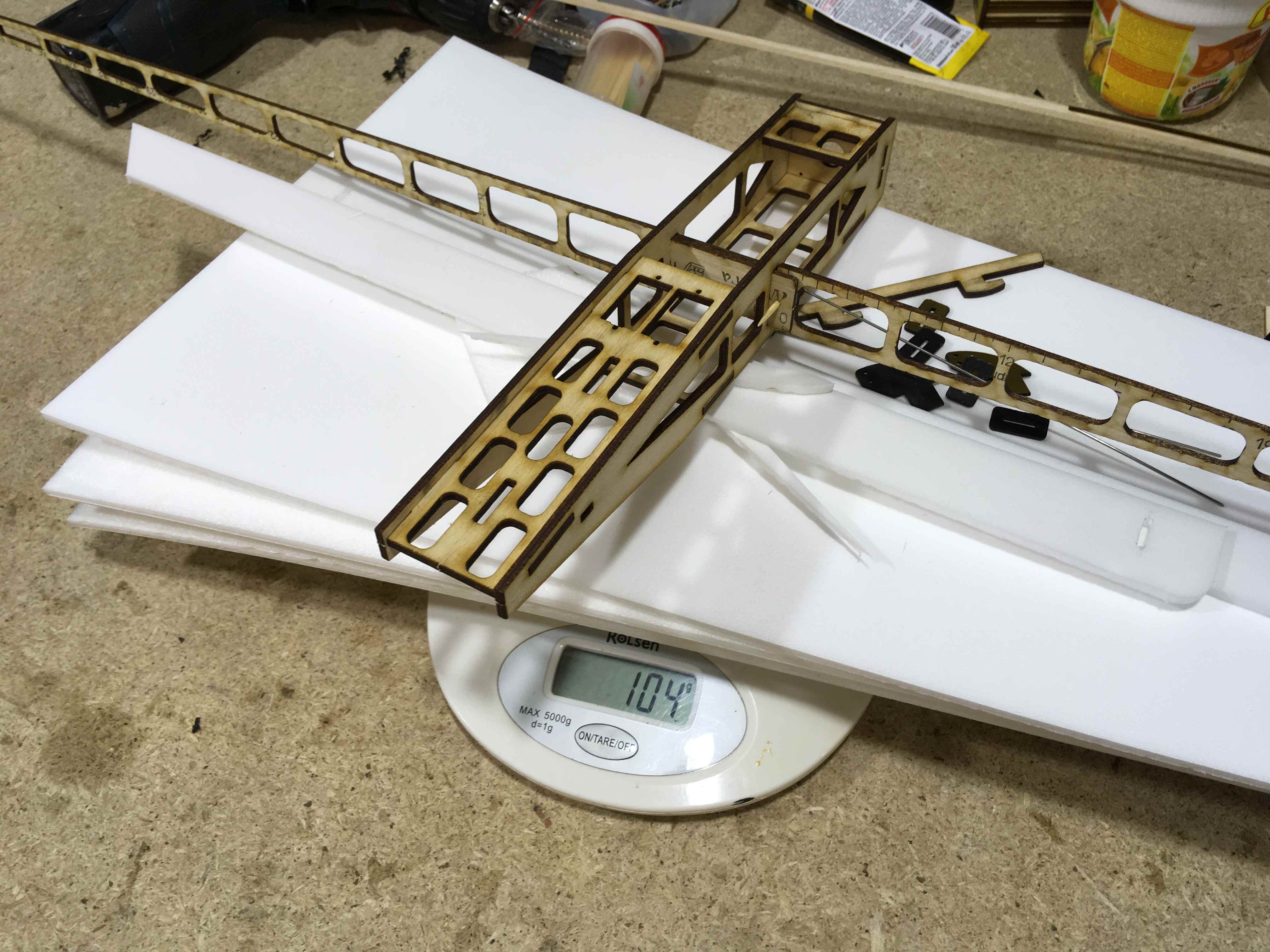

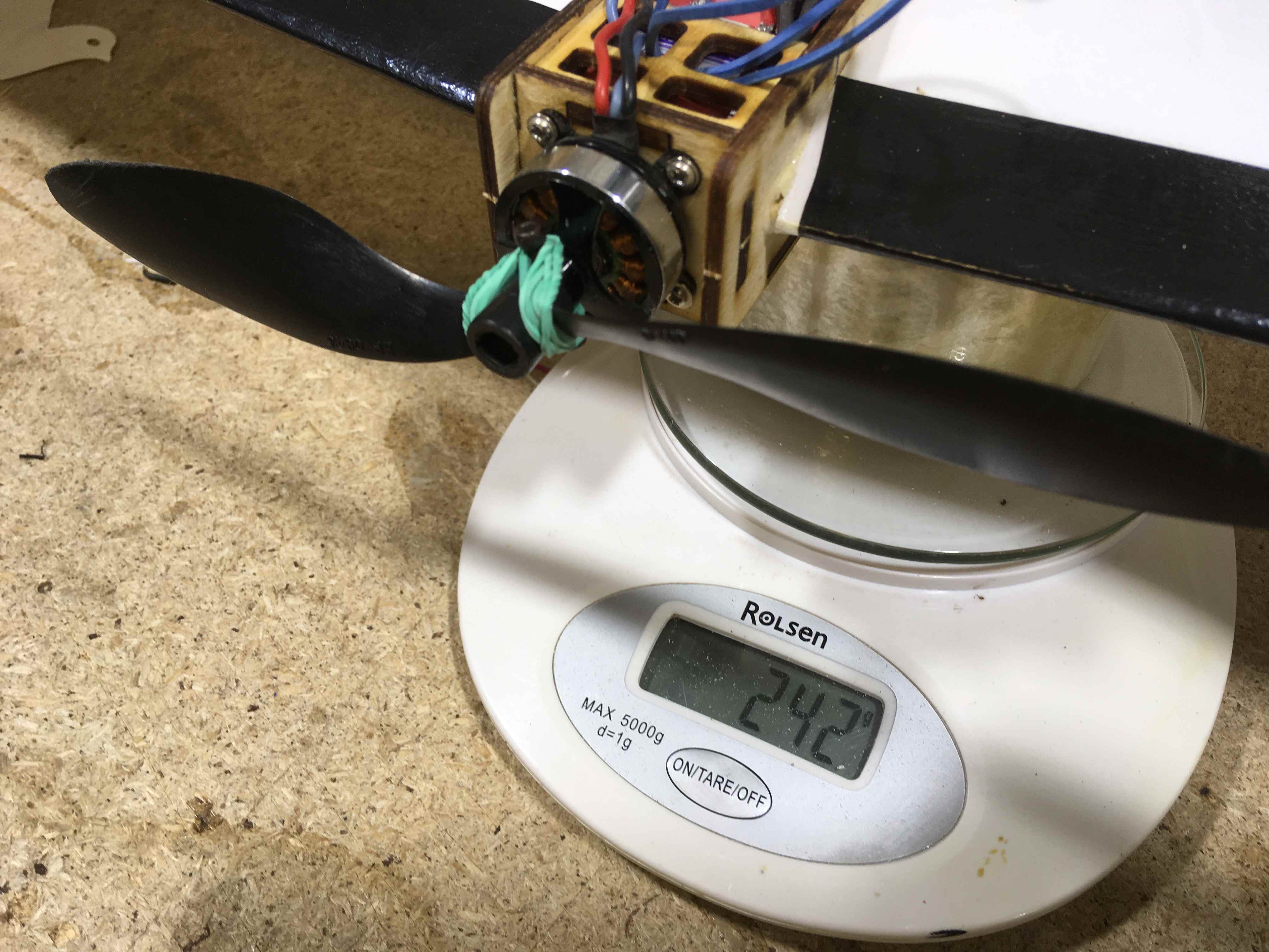

Саш ,какую батарею ставишь 460 mah или 850 , если 850 думаю с таким акком и приемником в 250 гр, не поместишься . Мы ствим 850 25s , заявленная масса в каталоге 71 гр , реально весит меньше 65-67 гр , может придется и сервы поставить 5 гр.

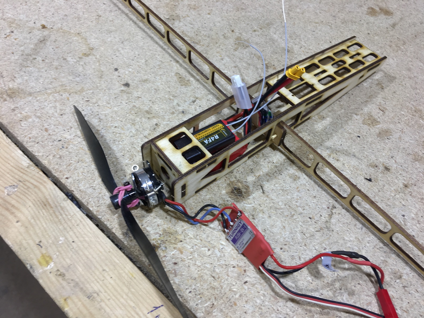

Как есть сейчас - планер : фанера 40-45 гр , чулки крыла 32-34 гр , елевновы с кабанчиками 7-8 гр , киль 3-5 гр , скотч с клеем 20-25 гр , в общем получается 102-117 гр . И железо мотор 25 гр.,винт 7 гр если 8*403 ,регуль 15 гр , аккум 77 гр , сервы с тягами 20 гр , приемник 8-10гр , железа получается 152-154 гр. Планер при таком конструктиве сделать легче вряд ли получится а вот поменять аккум и приемник вполне реально
Re: Чижик
Батарейка Onbo 460мАч 3S 45С.

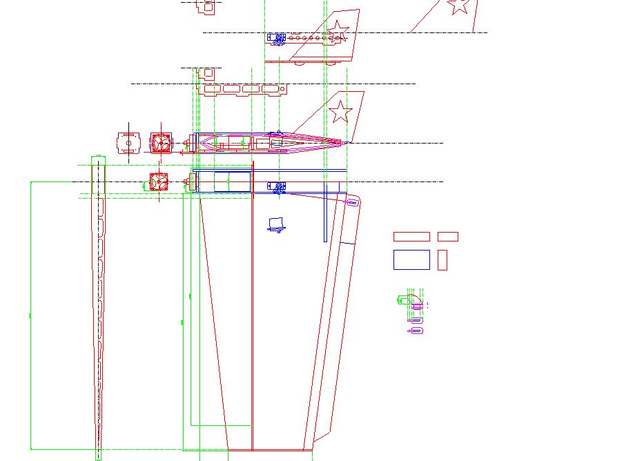

Гена, это ж классическая схема! Коробка, моторама, лонжерон, 2 консоли...
Ни один из твоих чертежей не был использован... Чесс слово!

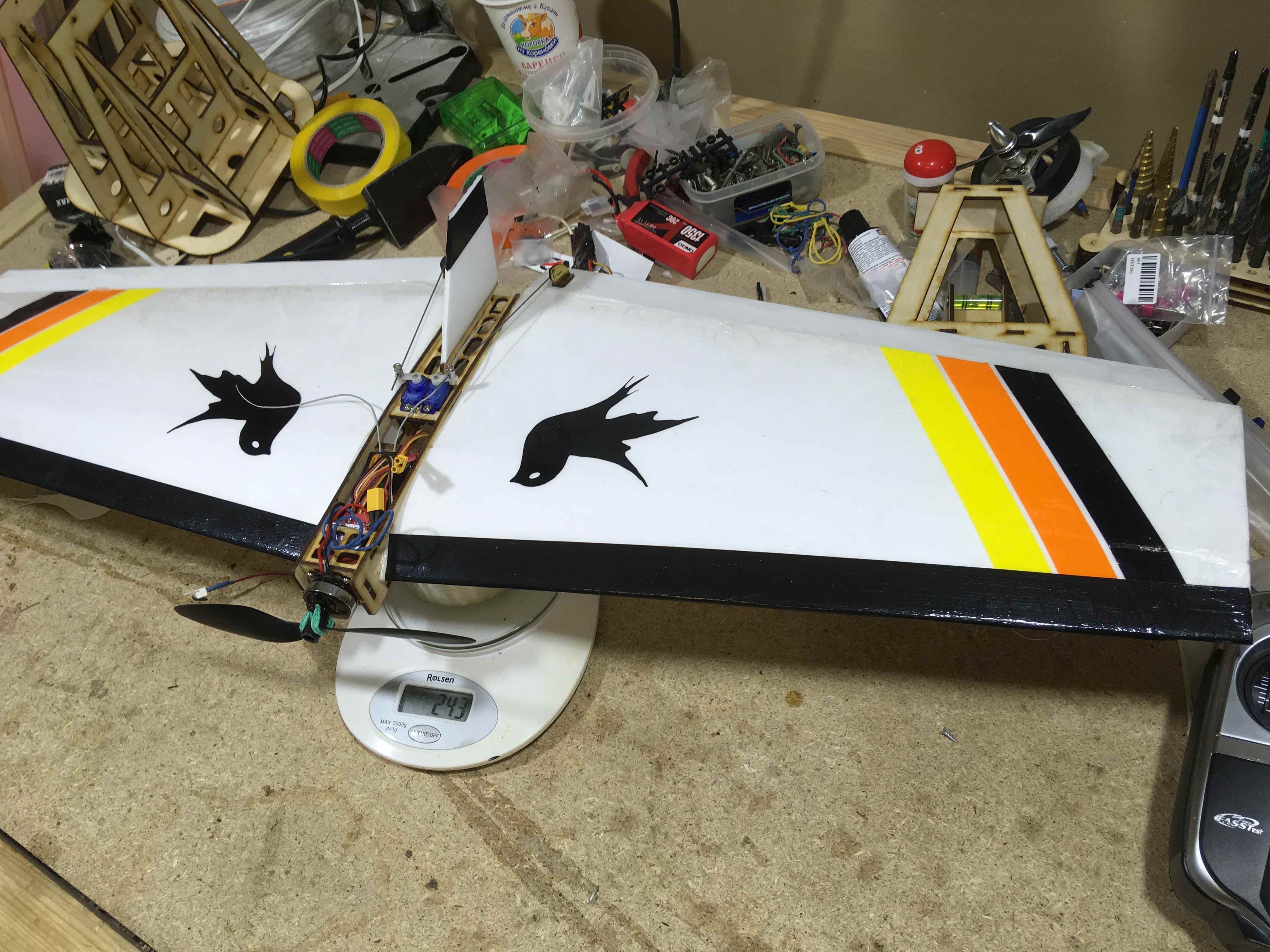

Да, пожалуй!SHURHAND писал(а):Мне кажется площадь киля не достаточна- валится на виражах...
Re: Чижик
Да, задняя!стажер писал(а):А мне кажется центровочка задневатая , если увеличить киль еще назад подвинется ...
Вот полет со смещенным вперед ЦТ.

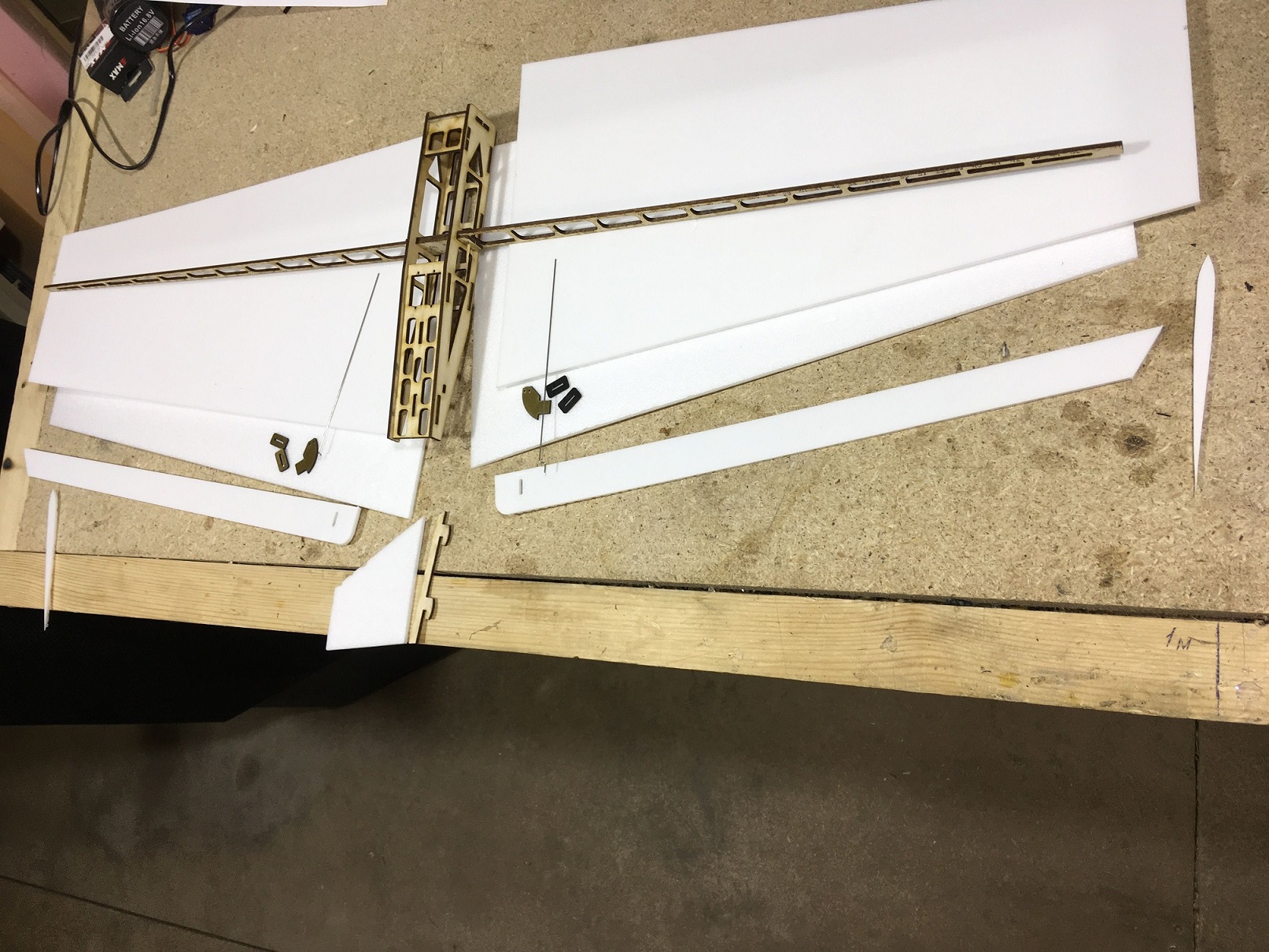

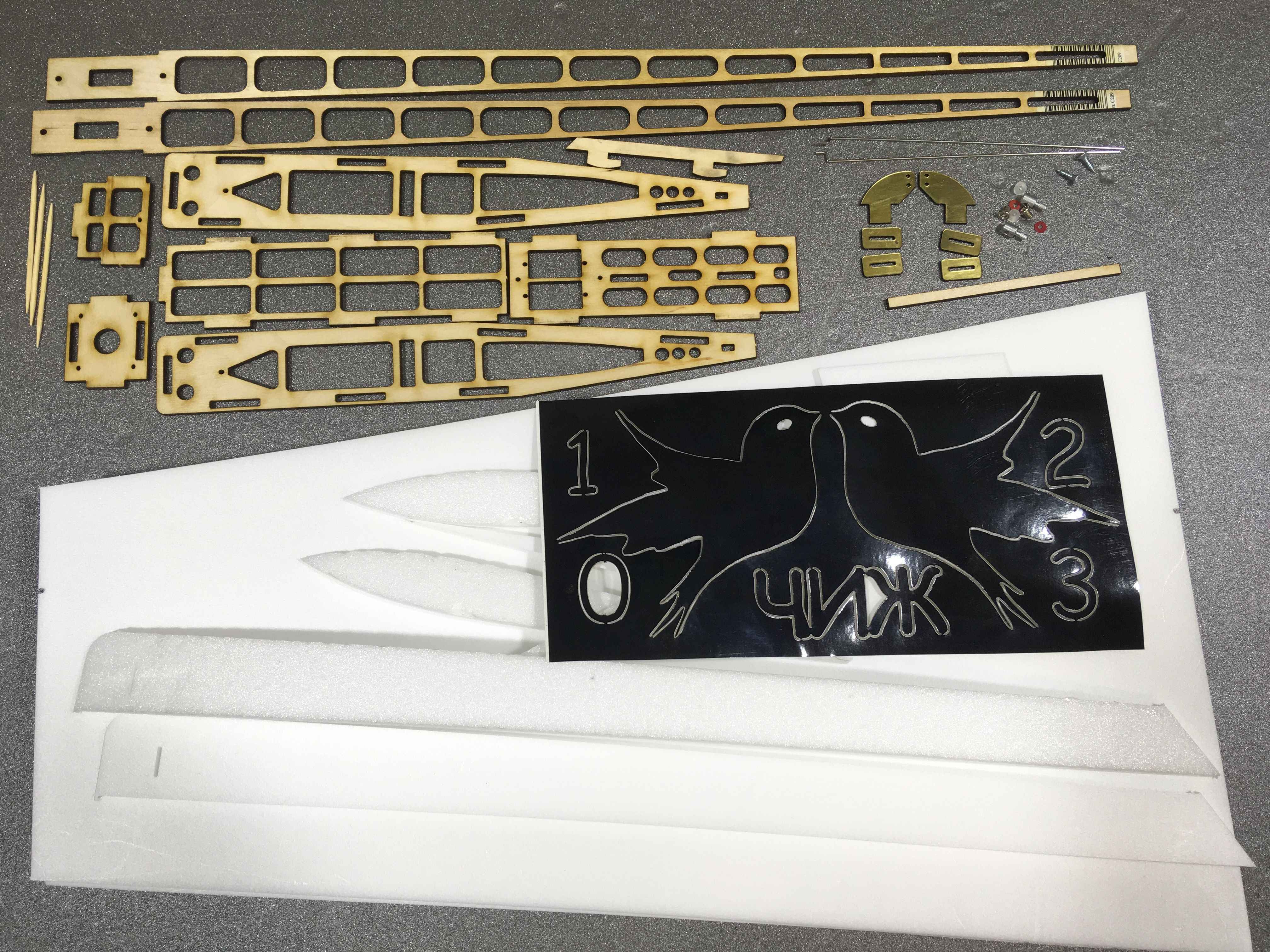

Поступили заказы на Чижика. Запустил станок на резку.
Если кому надо могу нарезать. Завтра буду в Волгограде.

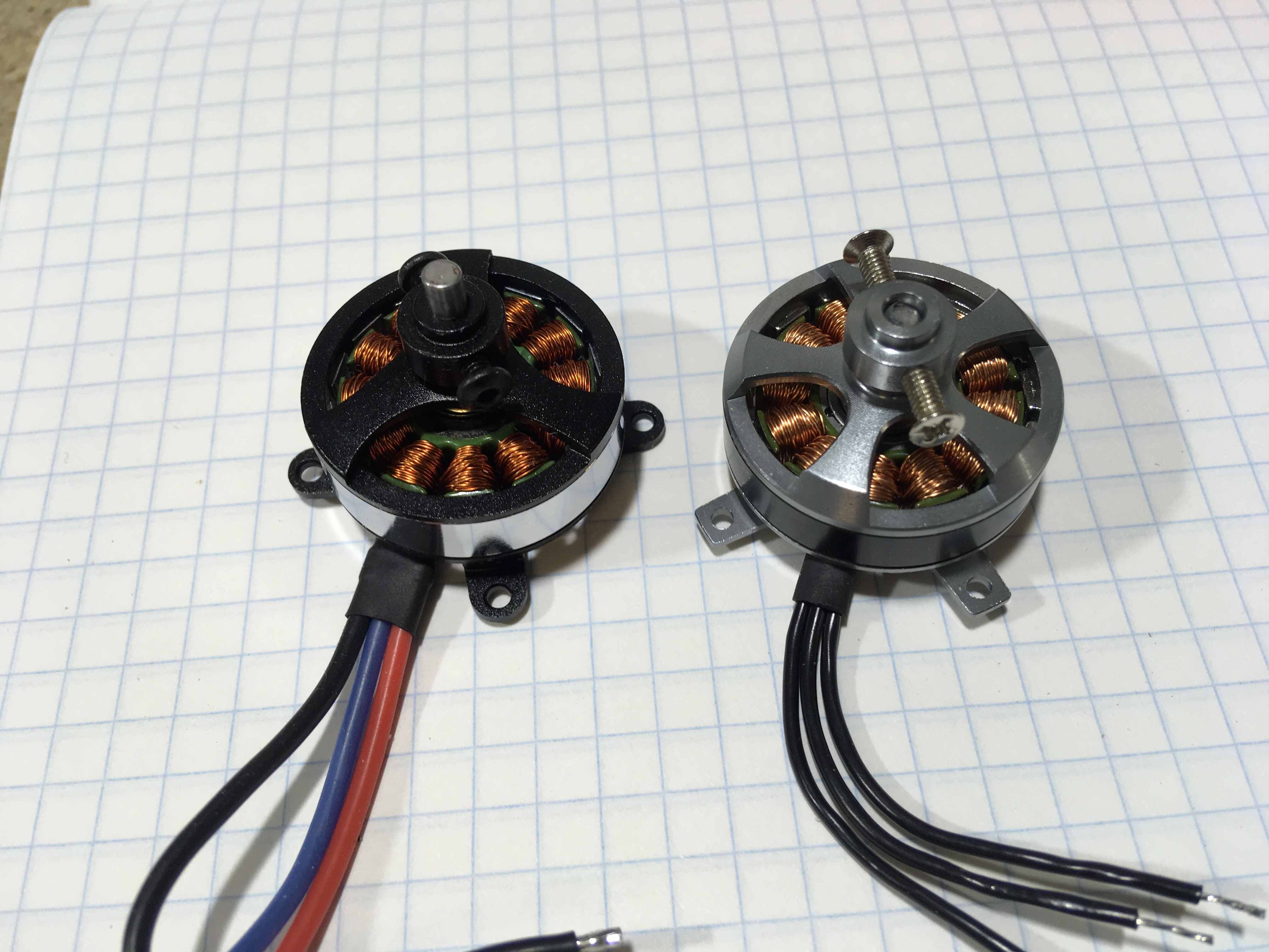

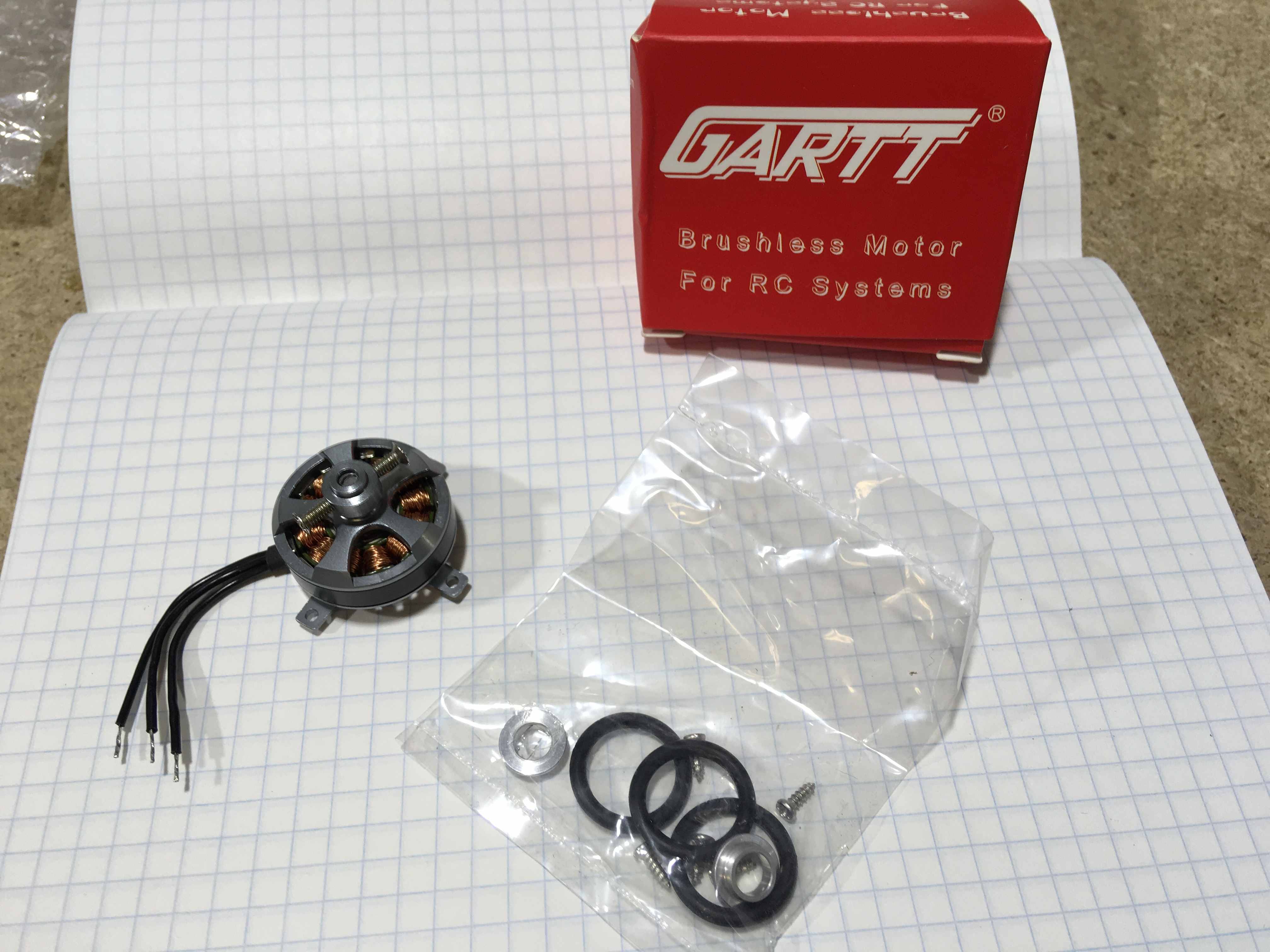

Новый двигун для Чижа.
Для сравнения рядом 2205-1400
