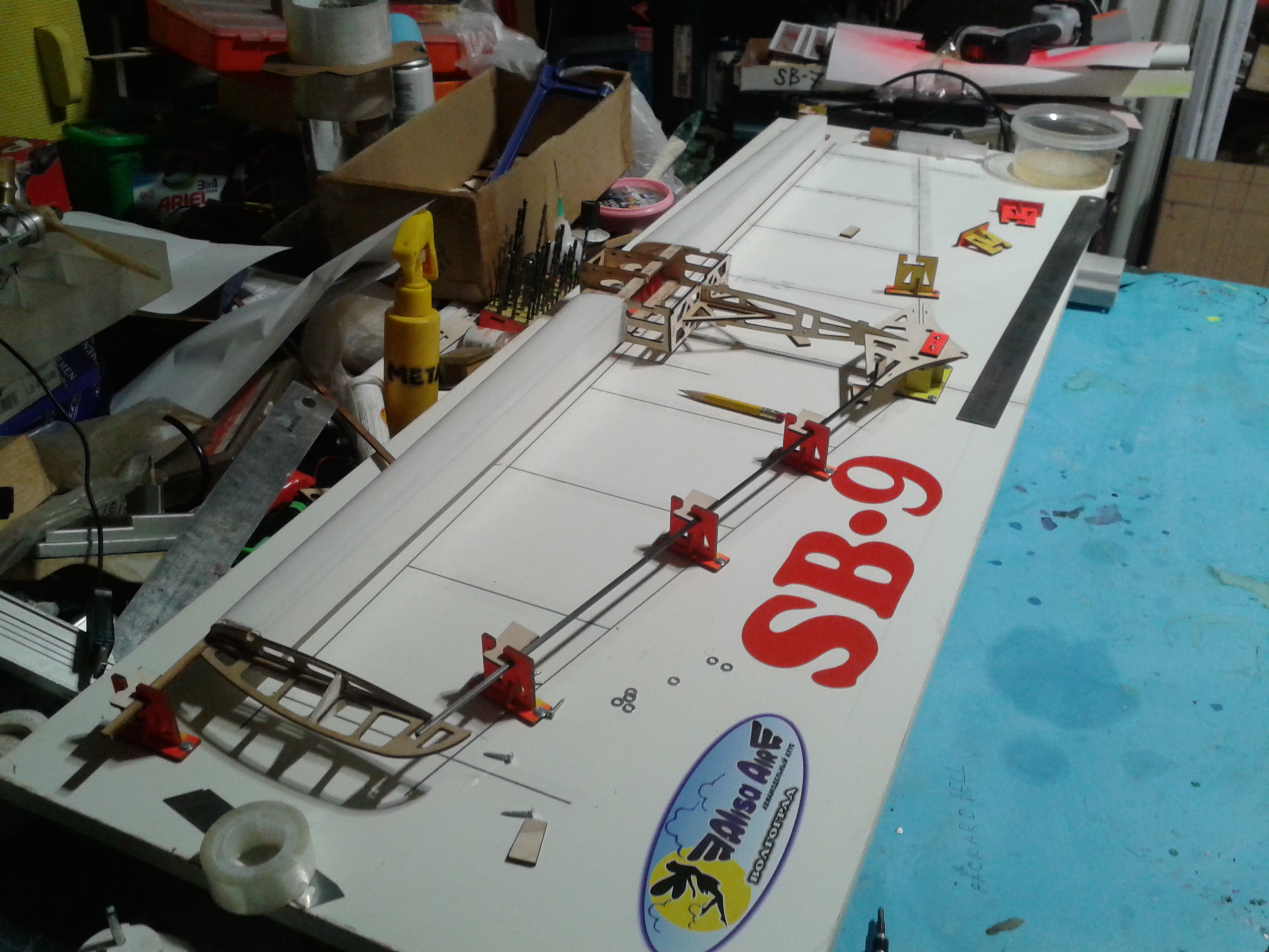

По своим шкурным интересам был в гостях у Шурханда - лицезрел секретную разработку . Всё конечно на уровне , аккуратненько , мне понравилось .
Re: шпионаж
Да, Вов, подготовка к выпуску КИТ-набора уже на финальном этапе. Перед этим была проведена летная проверка "боевого применения" двух вариантов:
-мотосет 3530-1700, размах 1200, вес 700гр.
-мотосет 2826-2200, размах 1100, вес 500гр.
В принципе, оба варианта летели и дрались на Алисе достойно, но мне больше понравился второй, на нем воевал Петруха. Меньший вес и уд. нагрузка на крыло сделали "свое дело"- самолет просто рвал фигуры.
Скоро выходит КИТ SB-9, уже нарезаны лбы на ЧПУ пенорезке.
Также планируется КИТ-набор стапеля для сборки девятки, на фото как раз и строится этот стапель.
Вова, приезжай еще- очень приятно пообщались :good:

Судя по фундаментальности стоимость стапеля будет соизмерима со стоимостью КиТа ,а может и ARF версии ...

ВВМ писал(а): лицезрел секретную разработку
По законцовкам шикарное решение с захватом задней кромки!!! :good:
Передняя кромка бук?

"Протянутая" назад законцовка- это одно из аэродинамических "извращений", примененных в девятке- такая конструкция уменьшает влияние концевого индуктивного жгута.

Кит стапеля планируется в районе 300рэ- ламинированную панель ДСП 1200*400*16мм можно самому купить, например, готовую в ОБИ.
