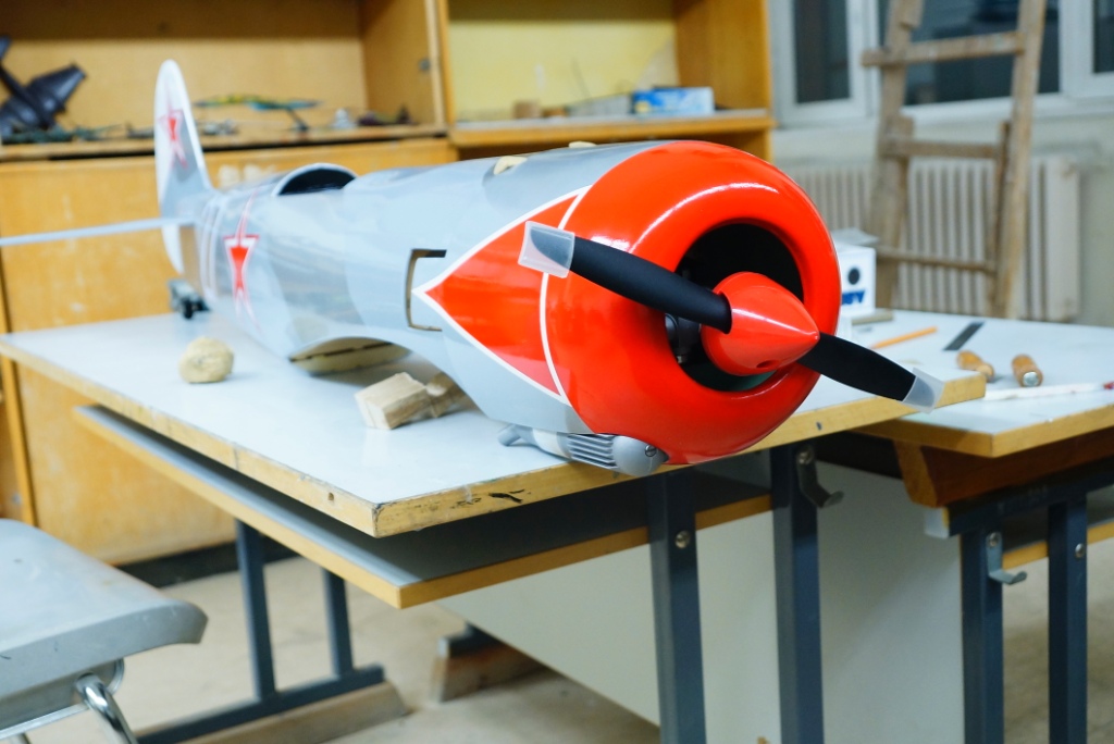

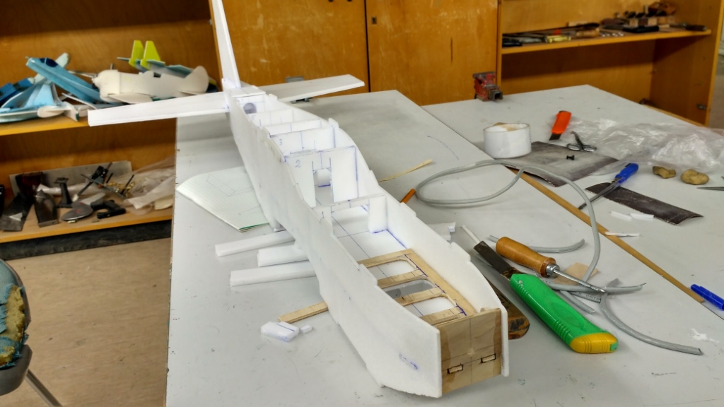

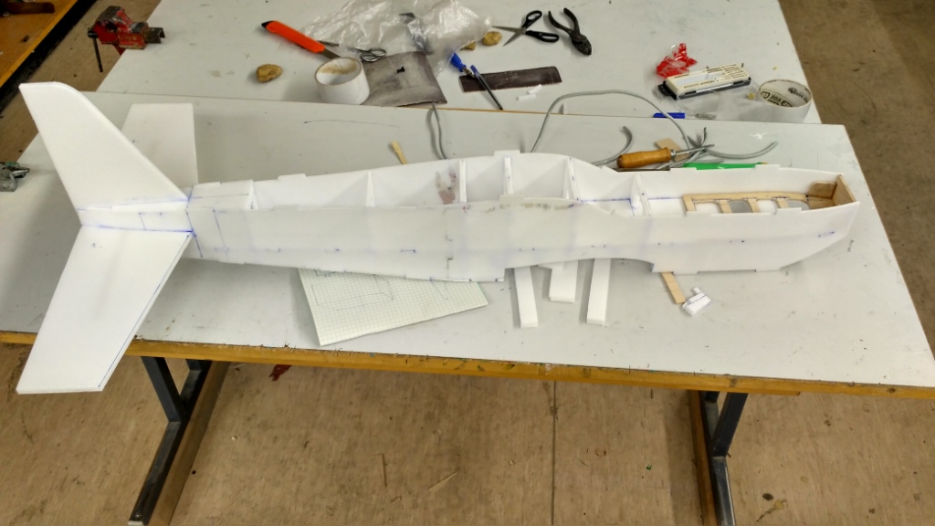

Як-3У с ДВС мотором почти готов, но его жалко портить. И вот мы решили сделать тренера из потолочки.
Крыло уже было готово, если не ошибаюсь из бальзы. Его только надо обтянуть пленкой.Фюзеляж уже готов.

Вов, на Яке- посмотри внимательней на, рекомендуемые для этого мотора, винты в сторону увеличения диаметра->уменьшение шага. У "тупомордых" самолетов происходит затенение винта мордой, что приводит к снижению тяги, поэтому стараются ставить винты максимально возможного диаметра, т.к. вектор максимальной тяги винта расположен на 75% лопасти (от оси)...

Да, винт будем подбирать побольше. Гоняли мотор только на стенде.Собираемся опробовать уже всё в сборе.

Як-3У готов, были запуски с рулежкой по земле. Облет , думаю будет когда станет устойчивое тепло. Честно пока не думали, ещё в зимней спячке и в рабочей суете.
