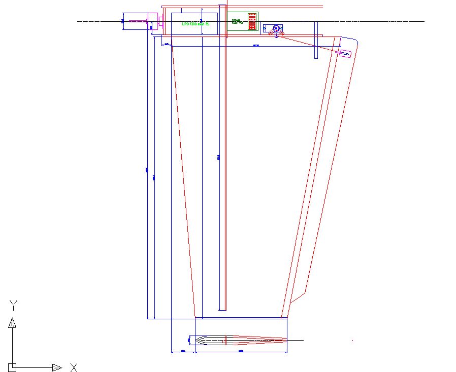

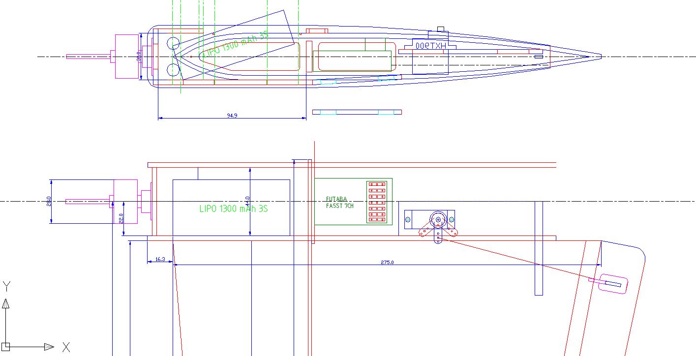

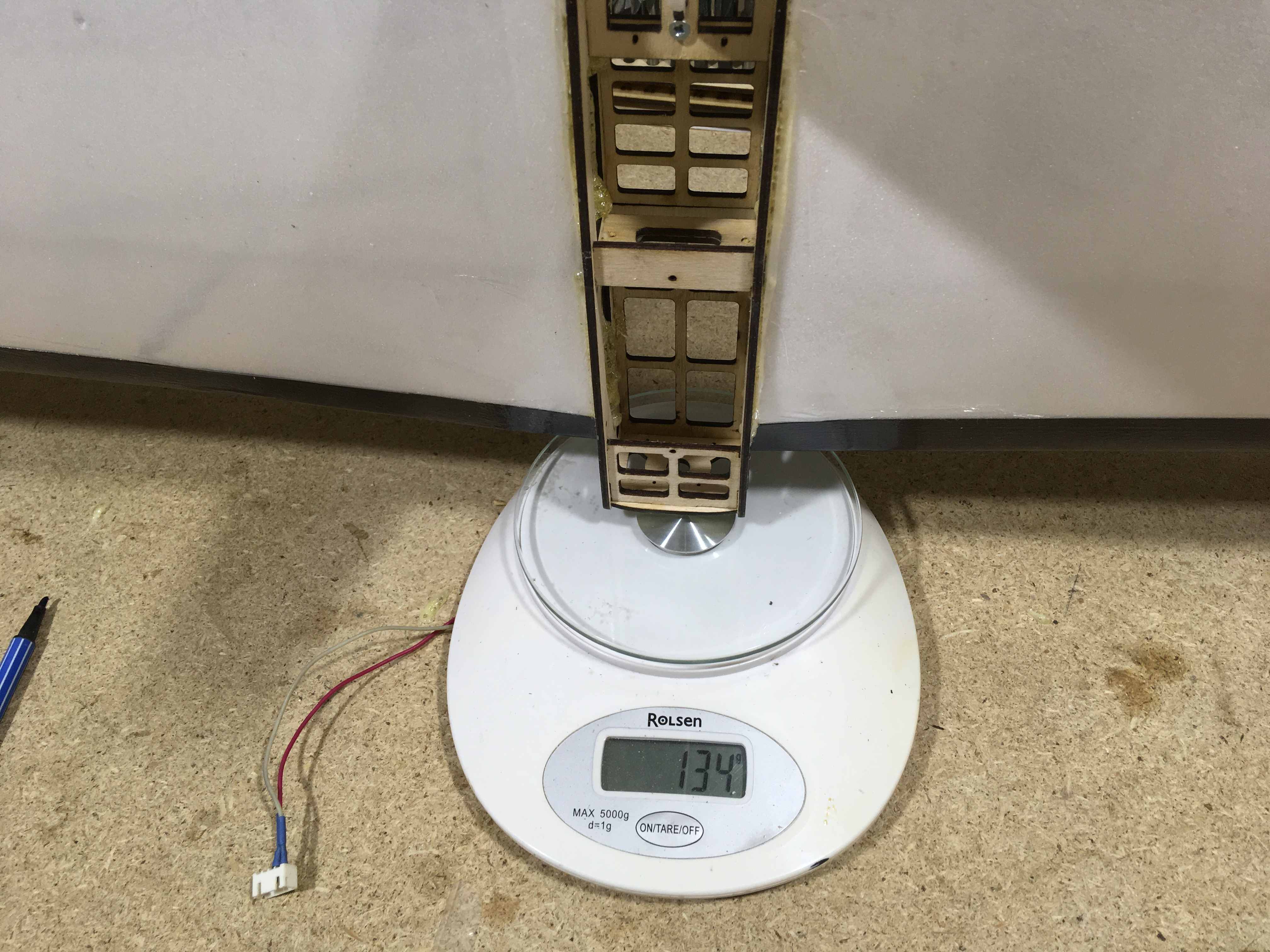

В ближайшем проекте электробойцовка полулегкого веса Чибис.

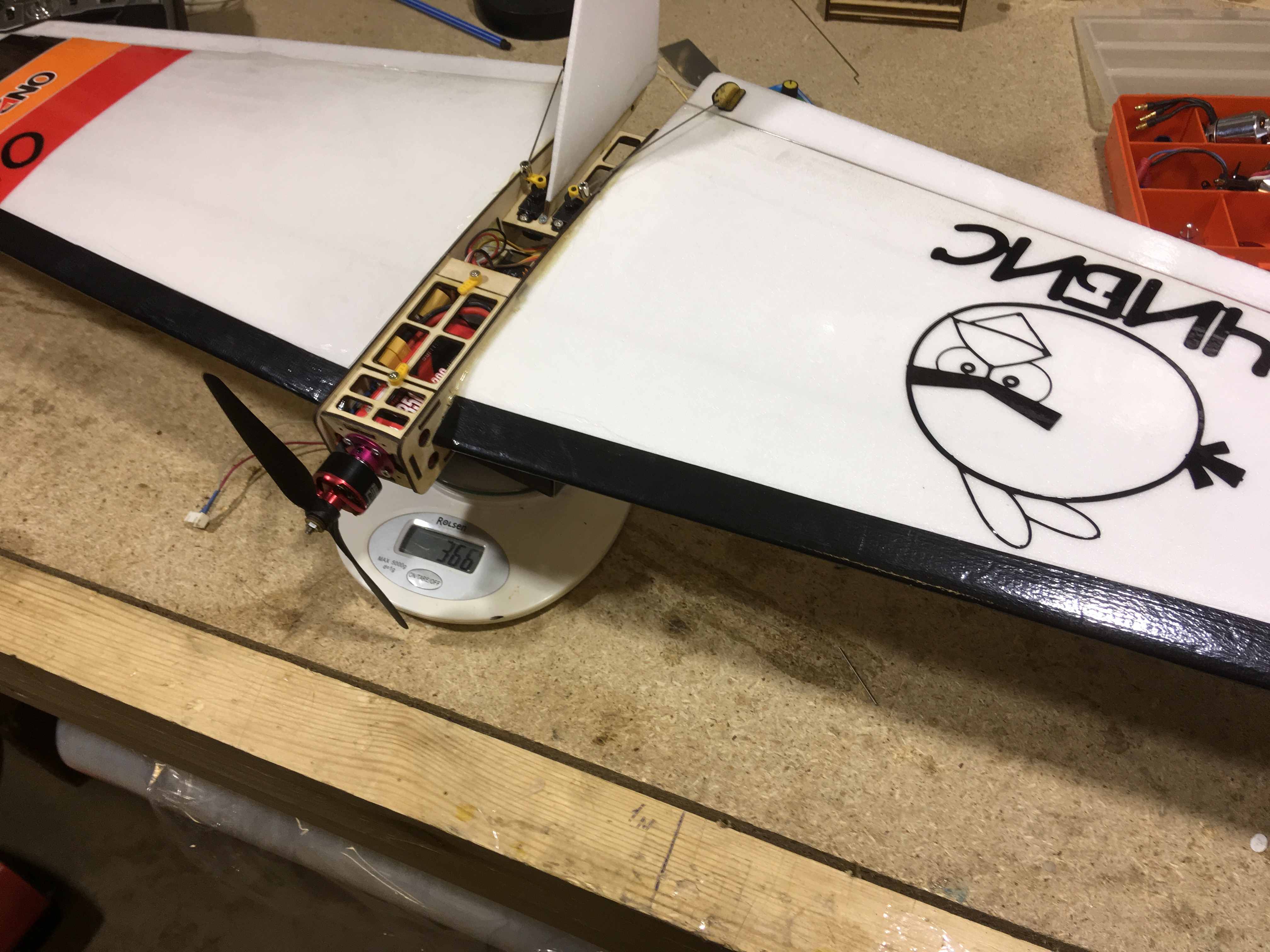

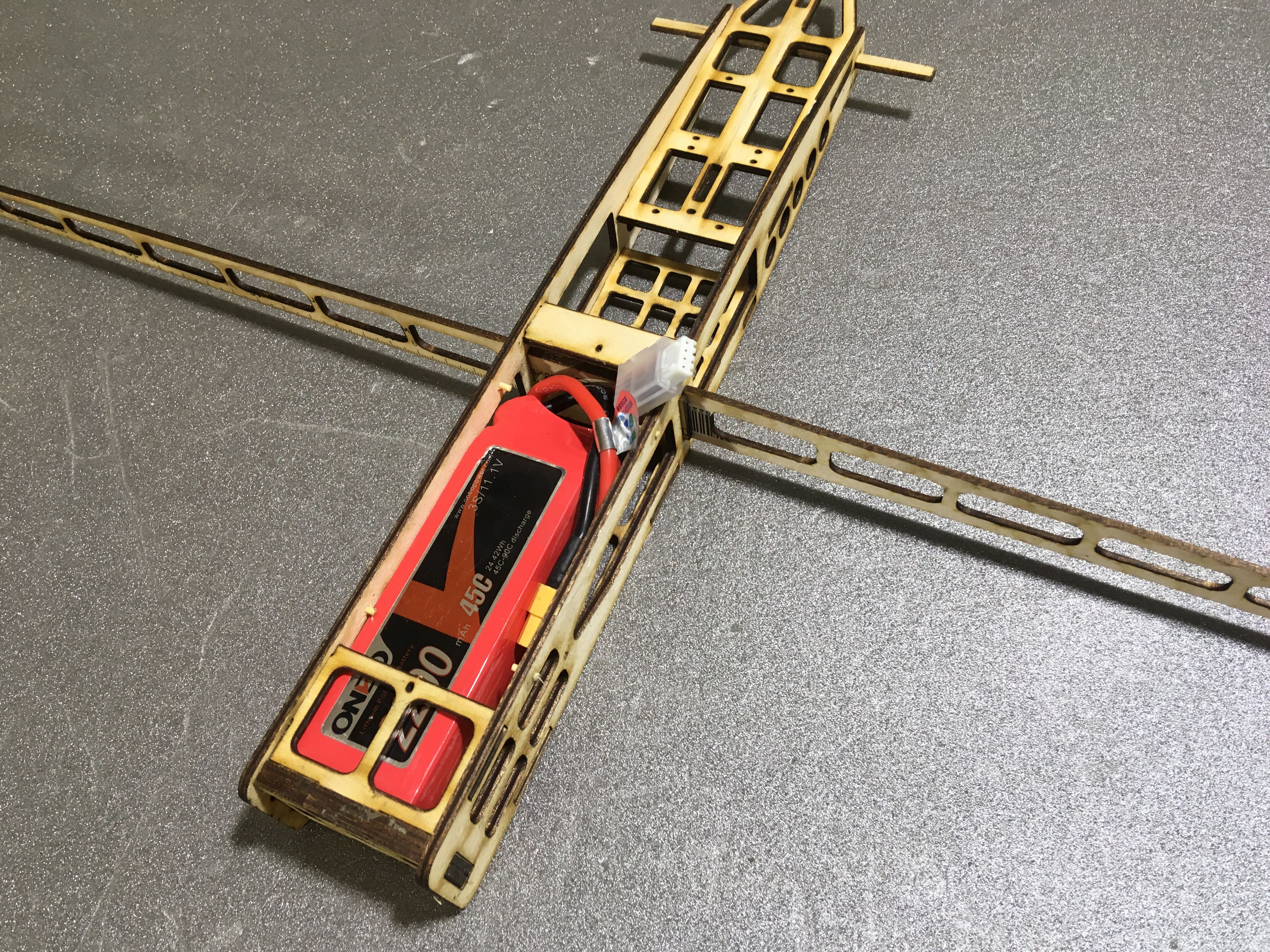

Чибис после модернизации. Увеличен батарейный отсек под акк 2200 мАч.

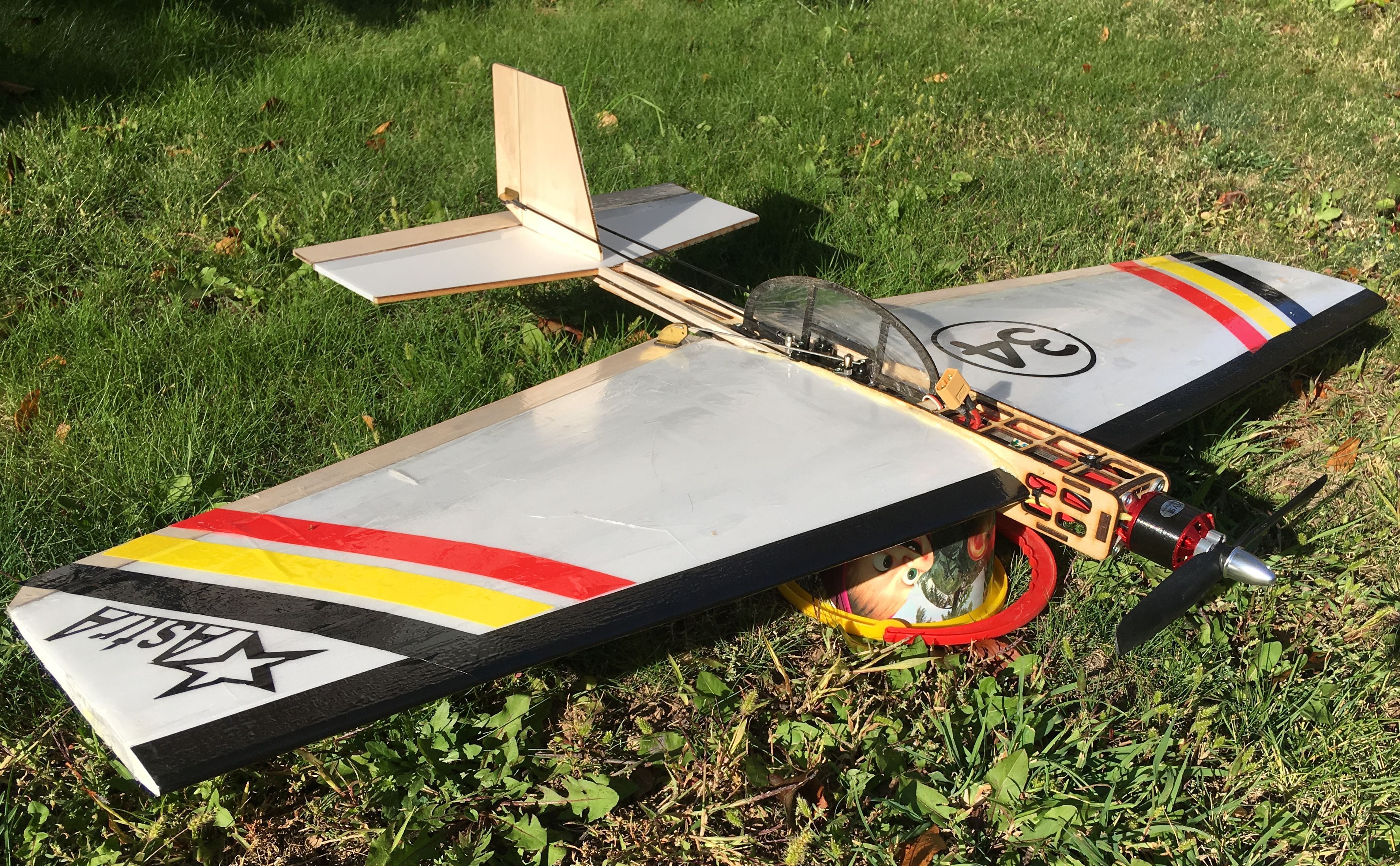

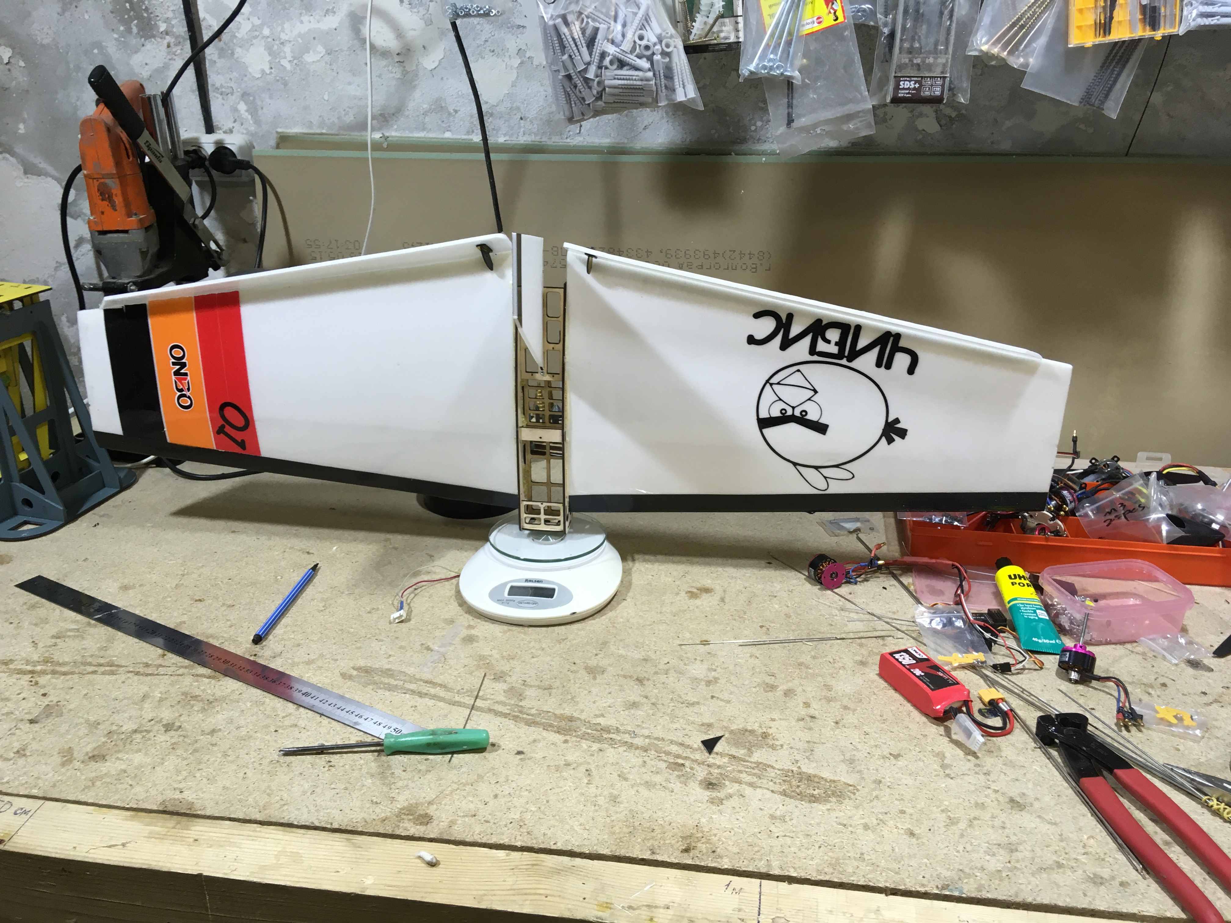

И вот такой еще...
Re: Чибис
Re: Чибис
я б за такой "верстак" пулю в лоб словил в момент.

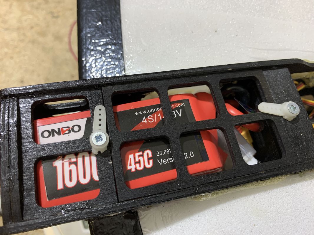

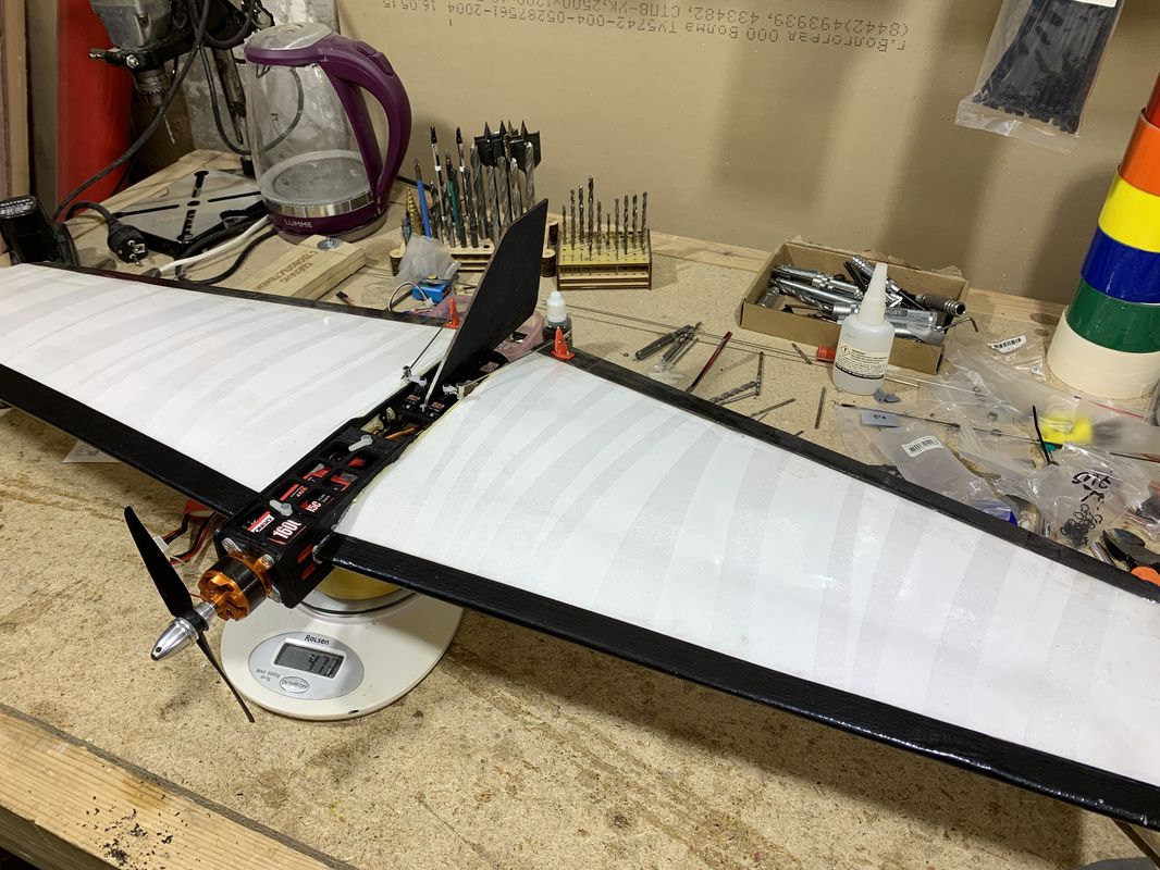

Версия 4S... Ждет облета...
