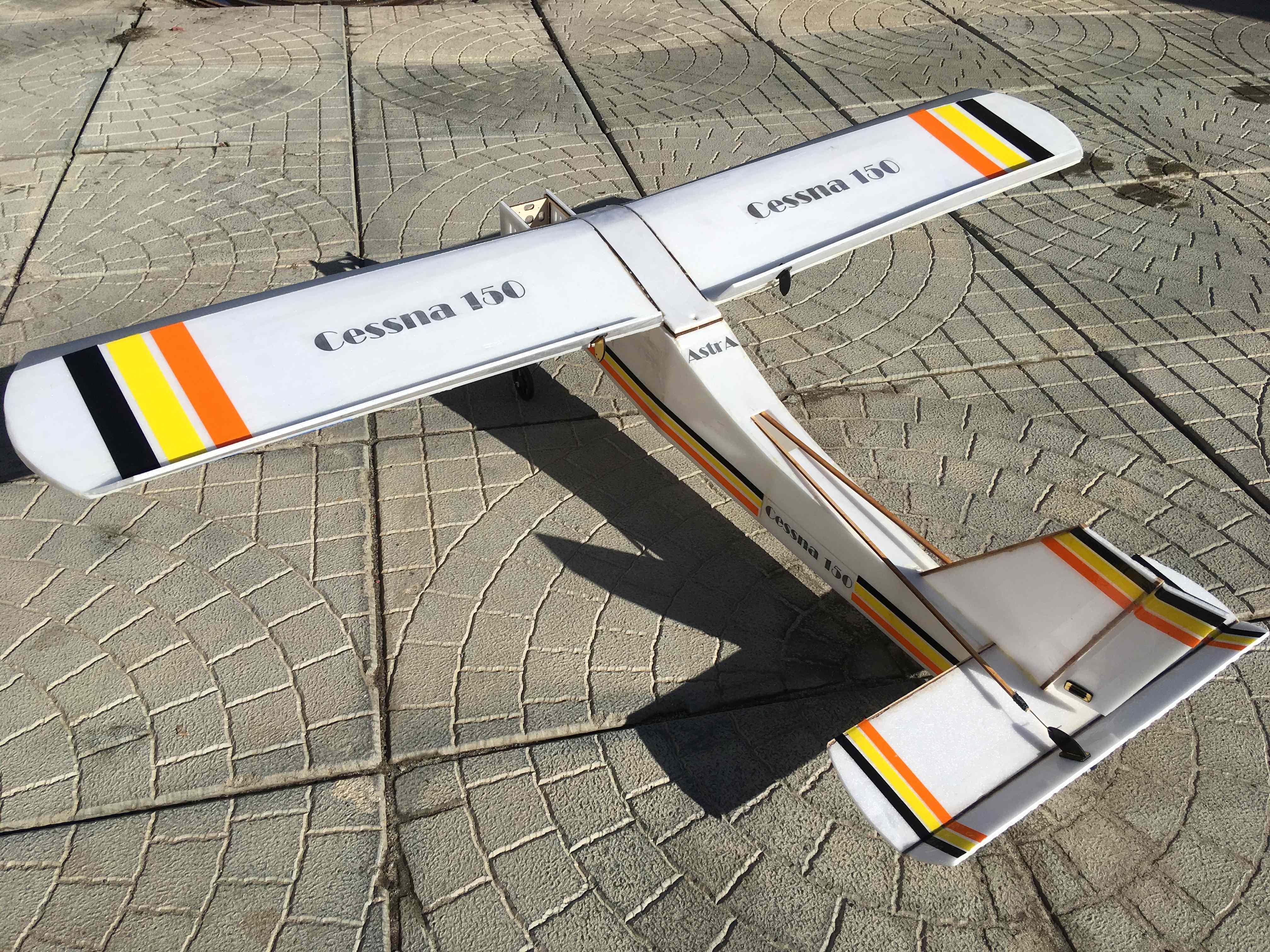

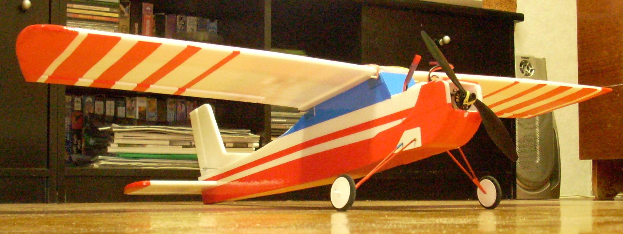

Разработан на основе тренера Cessna 150 от Константина.
Cessna 150
Cessna 150
Еще одна попытка создать тренер.
Re: Cessna 150

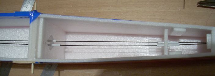

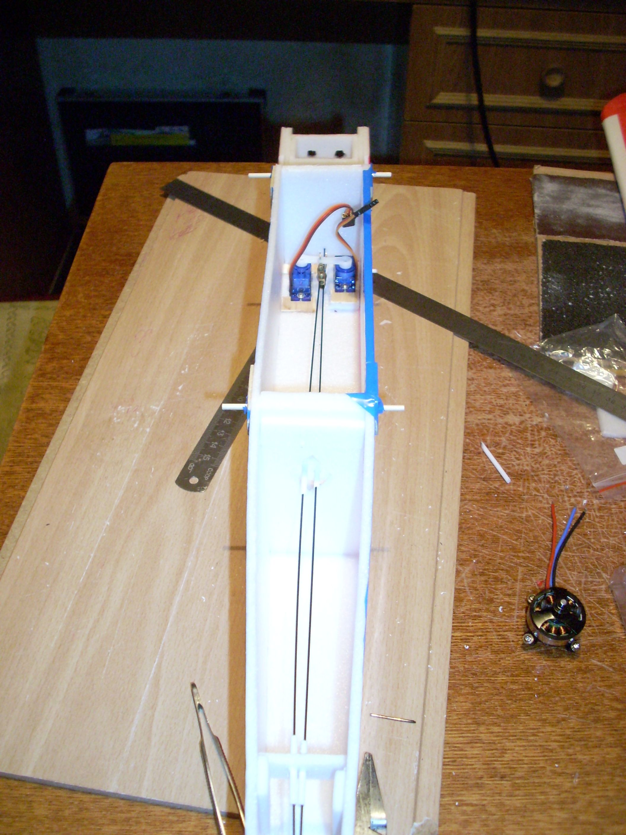

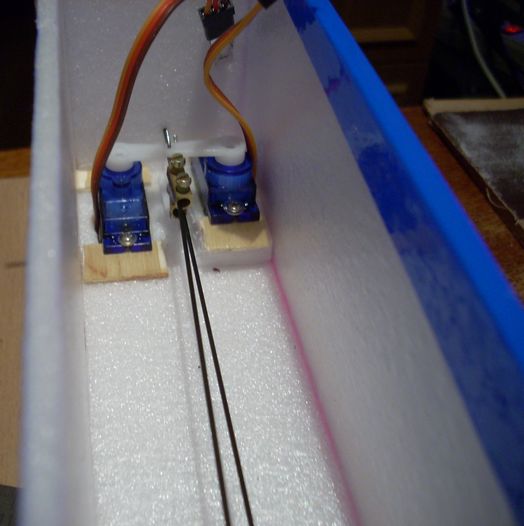

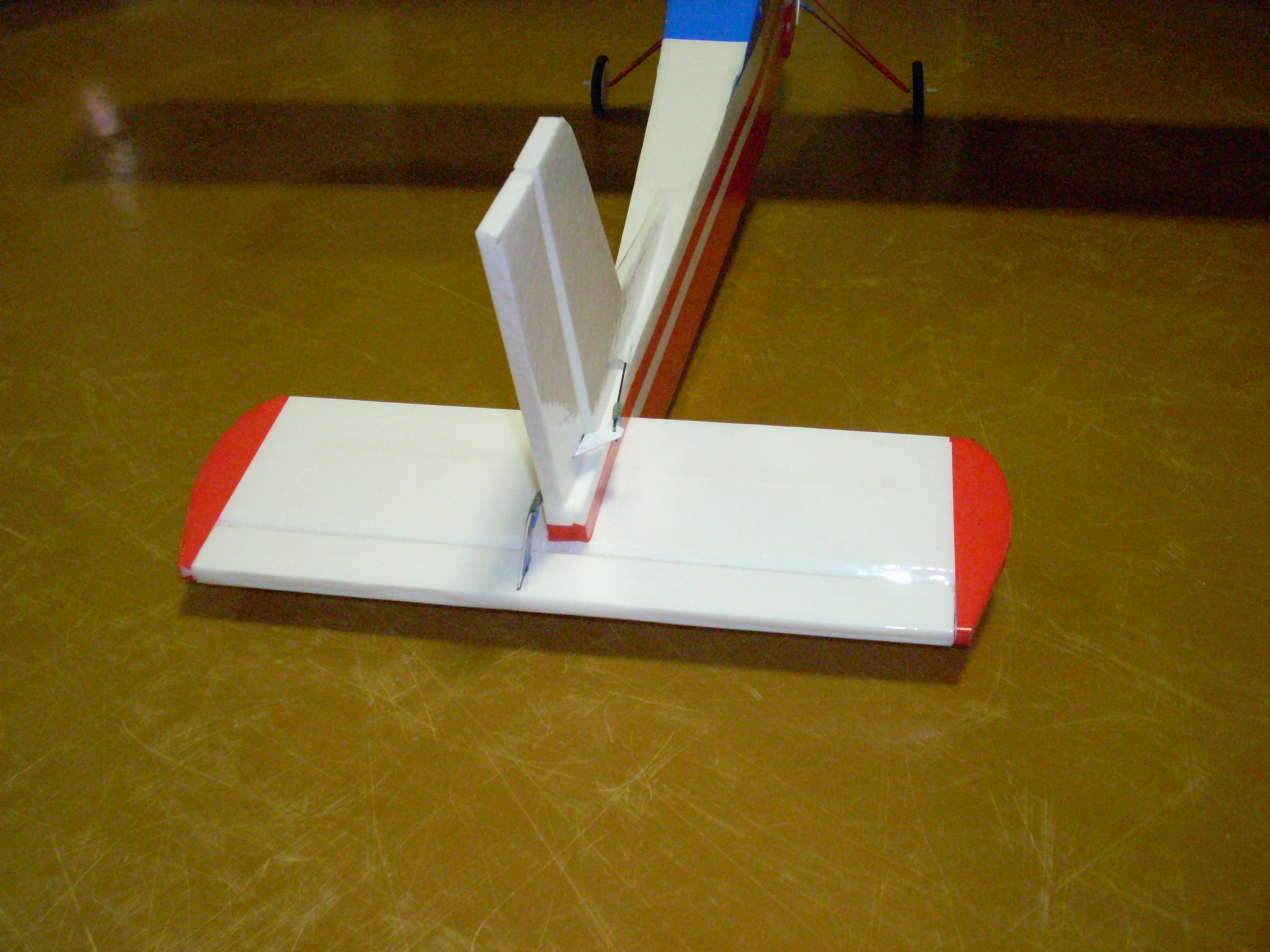

Очень режут глаз тяги РН и РВ. РВ можно спрятать внутрь фюзеляжа, выведя его просто в диаметральной плоскости (ДП) ниже РВ.
Re: Cessna 150
Саш, понимаю, что ты предлагаешь!
Можно установить серву РВ ниже, но это потребует определенных изменений. Подумаю, как лучше сделать!
- Сообщения: 1553
Re: Cessna 150
Может, перенести сервы ближе к хвосту, как делает Володя ВВМ?
Если центровка позволяет.
Да и в случае краша серва меньше пострадает.
Плюс эстетика и проще регулировка.
Re: Cessna 150
Я делал тяги из угольных прутков, как мне помнится. Но вполне бюджетно можно сделать тяги из проволоки, особенно, если сделать на каждом шпангоуте направляющие колечки (или собрать что-то типа боудена из кусочков трубочек от Чупа-Чупса).
Рассмотри все же вариант переноса серв в хвост. Минус длинных тяг на пенолете - сильные тепловые деформации. Зимой мне приходится сдвигать триммеры в крайнее положение, а летом в жару - в другое крайнее.

Я очень редко прячу сервы и тяги в фюз , мне лень . Креплю серву Р.Н. на киль , а серву Р.В. на стабильник . Да , их видно и они малость портят вид , ну и фиг с ними . Туда ни кто никогда не смотрит , за то это проще и удобнее . Мне легче провода напаять , чем заморачиваться с этими прятками . А центровка всегда отыграется расположением акума про который я часто забываю .

Центровка не позволяет перетащить серву ближе к хвосту.Nikolai_vlg писал(а):Может, перенести сервы ближе к хвосту, как делает Володя ВВМ?
- Сообщения: 1553
Re: Cessna 150
Пусть тогда остается такой Олд скул))))
В боудене примерзнет, уголь есть не у всех, а реечка, сошкуренная до круглого сечения в патроне дрели - дешево и надежно!

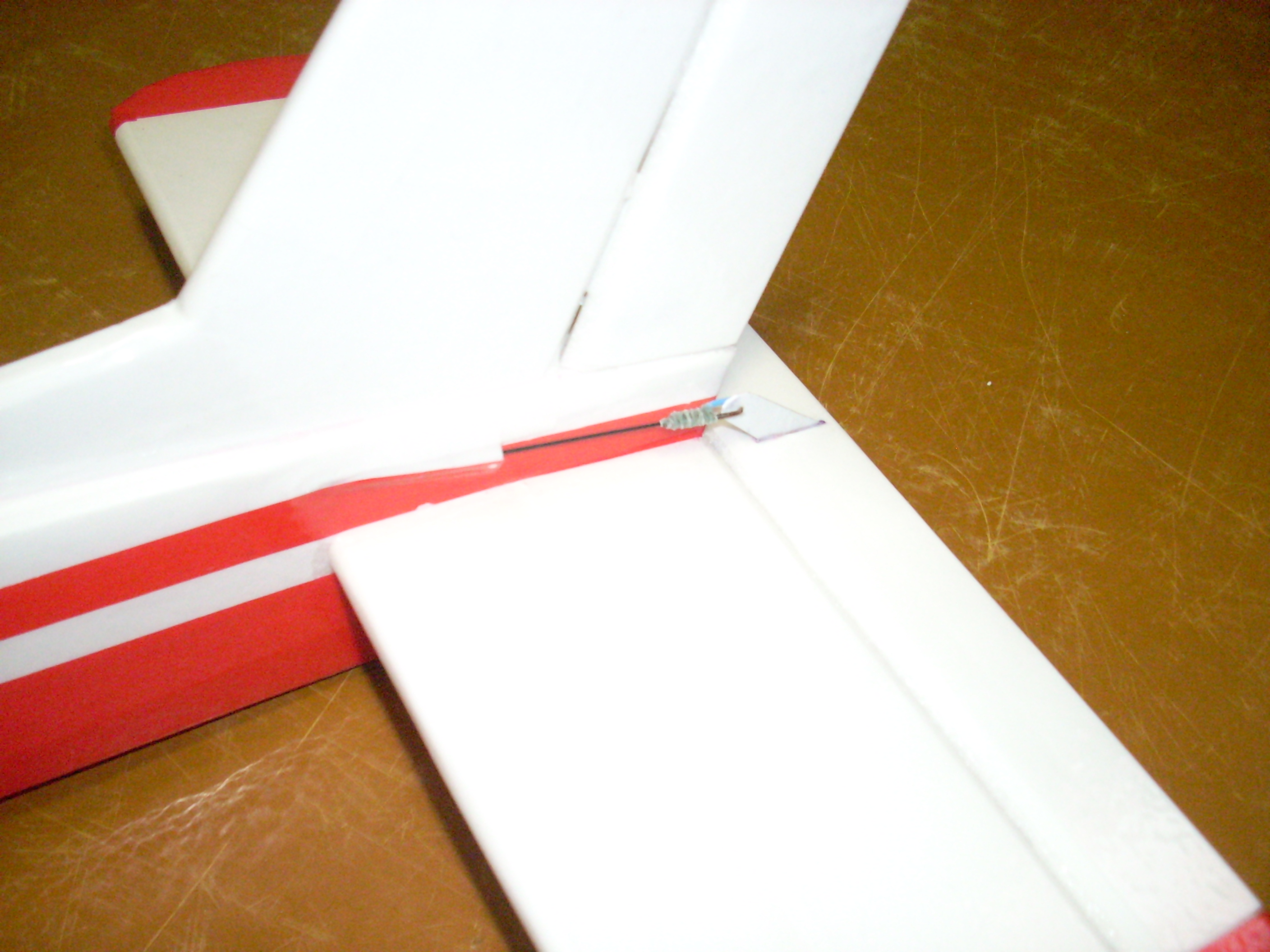

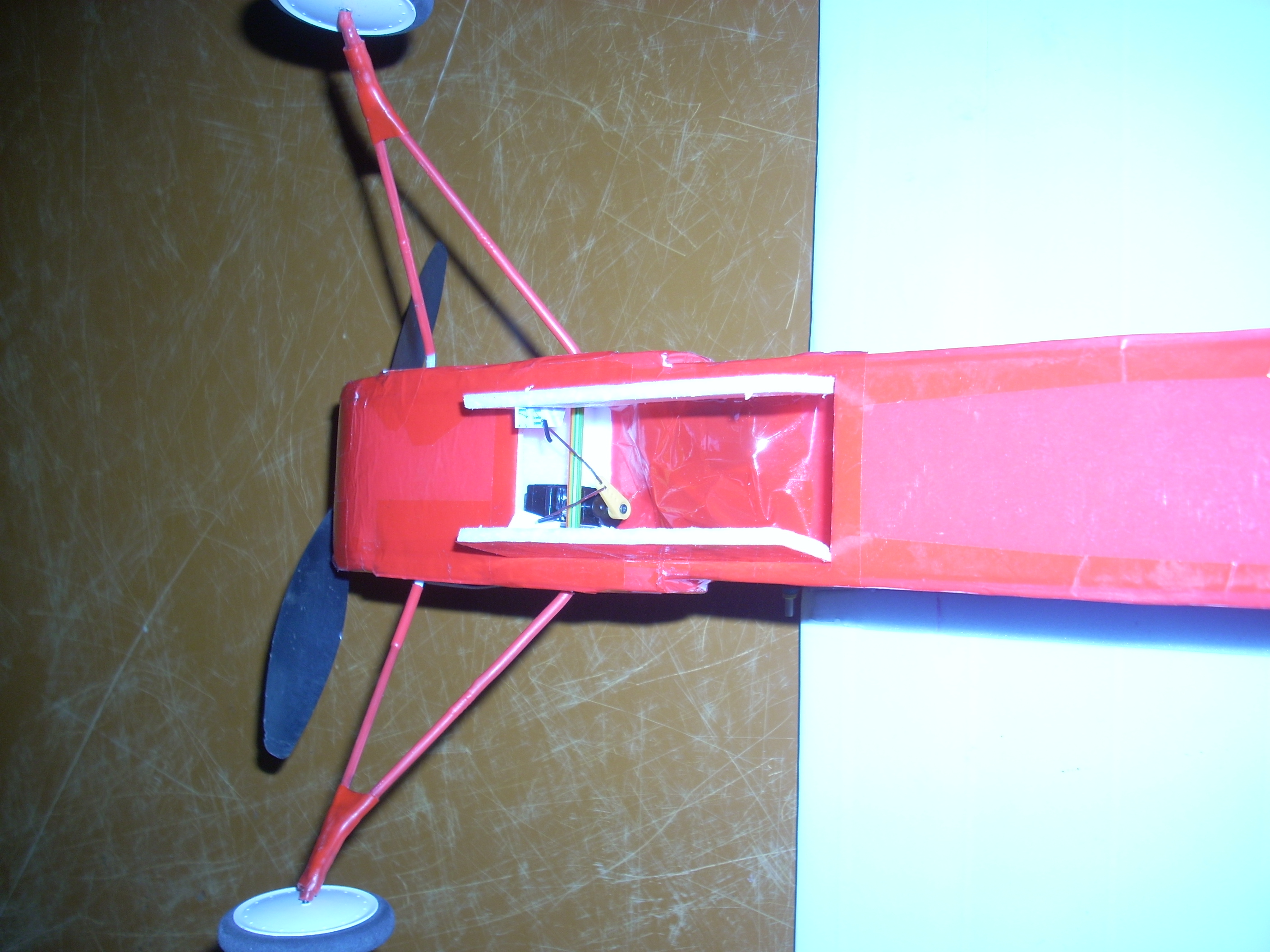

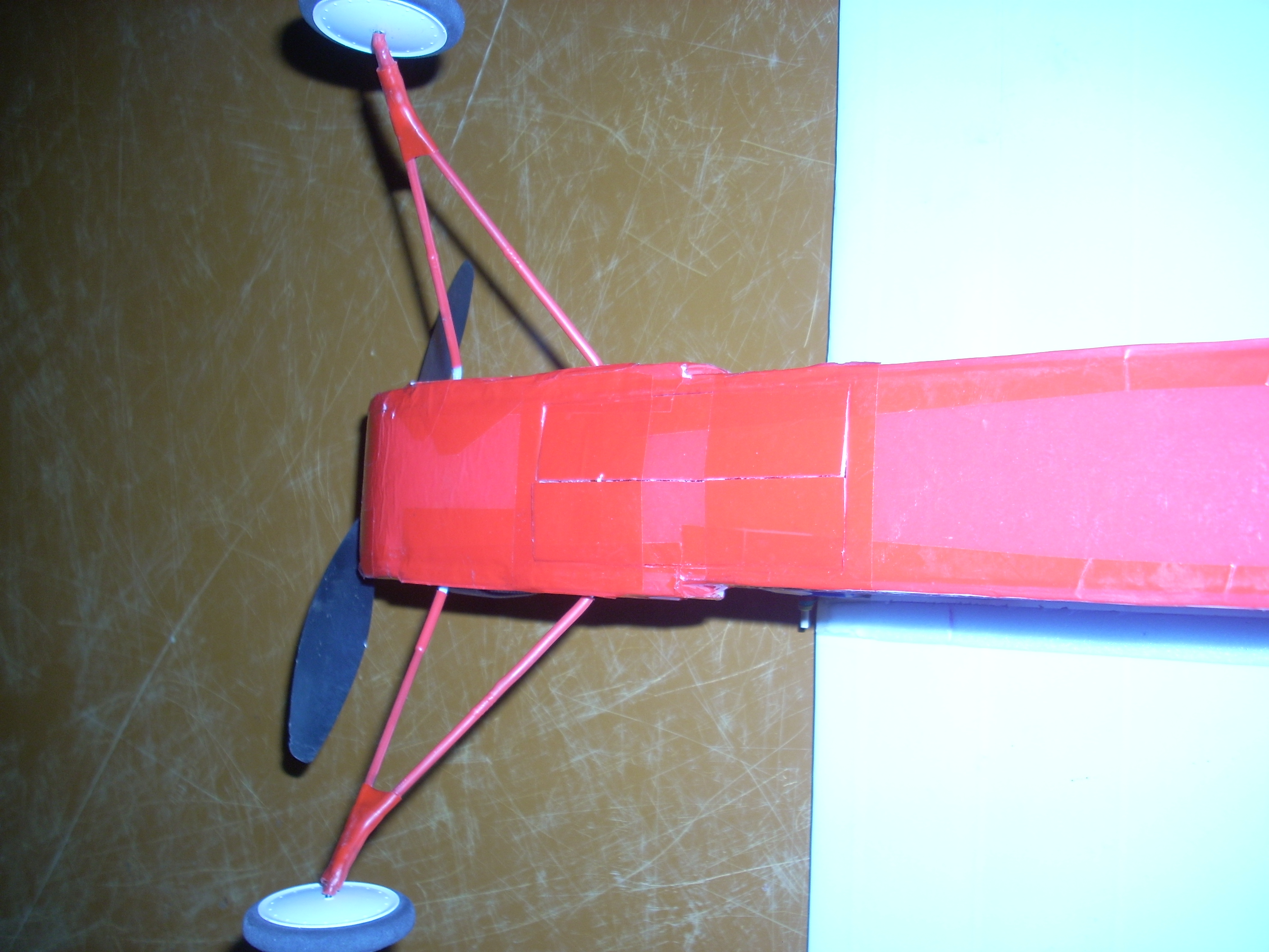

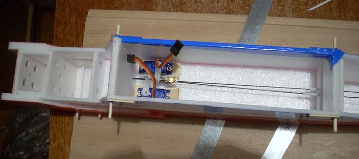

Re: Cessna 150

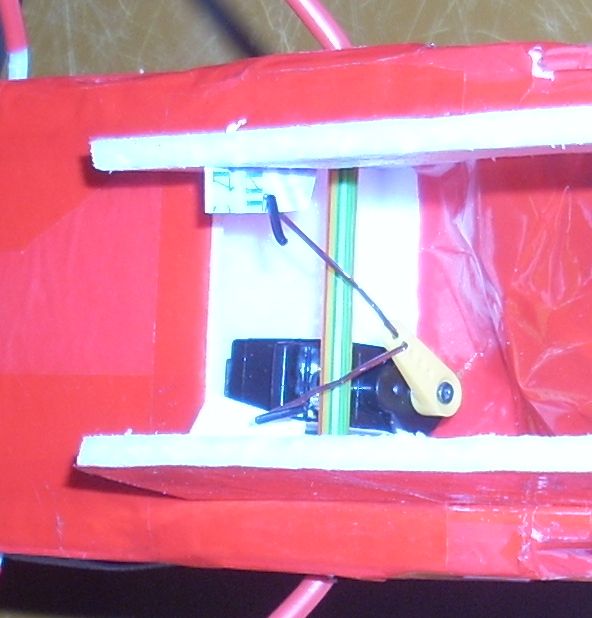

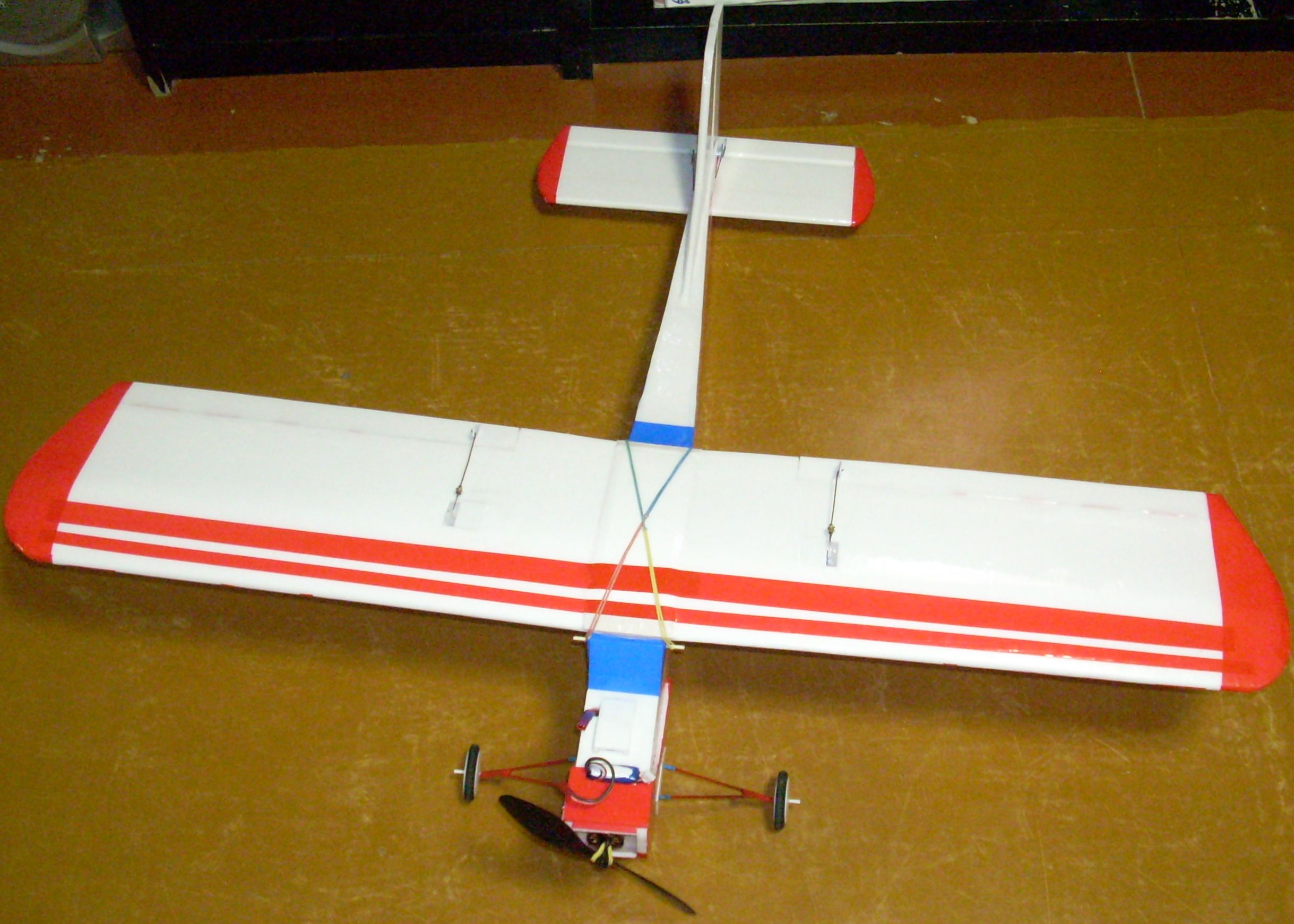

Вот как было у меня.
И про бомболюк:
Re: Cessna 150
Посмотрел, прикинул...
Тягу РВ действительно можно спрятать в хвостовую балку.
И с бомболюком интересное решение! Нужно буде посадочное место под серву сделать.
- Сообщения: 1036
Re: Cessna 150
Ооо , так это бомболюк . А я всё гадал , что за серва впереди.

В планах модернизировать Cessna в биплан, а ткже внедрить помимо элеронов и закрылки.
В связи с этим вопрос - куда, что определить. Элероны на верхнее крыло, закрылки на нижнее. Или наоборот?
Re: Cessna 150
Почему не синхронно?
По большому счету на биплане такого типа закрылки ни к чему. Посадочная скорость и так небольшая.
И самый главный вопрос: зачем это делается? Какого типа модель планируется в результате?
Если биплан ближе к полутораплану, с уменьшенным размахом нижнего крыла, то элероны на верхнем крыле. Можно и разнести ближе к оконечностям, а на нижнем - закрылки.
Но мой опыт с легкими (с малой нагрузкой на крыло) самолетами говорит об относительной бесполезности закрылков.

Re: Cessna 150
Согласен с Александром.aaz38 писал(а):Почему не синхронно?
Они бесполезны на данном размере.
С другой стороны, если очень хочется, почему нет?
Можно синхронно с закрылками выпускать предкрылки. На то оно и хобби, что бы воплощать все желания и стремления!
Re: Cessna 150
Можно все 4 элерона включить в режиме флапперонов, но потребуется по серво на каждый элерон. Я так делал на Кальме, но, согласен с парнями- никакой разницы в ЛТХ не заметил...

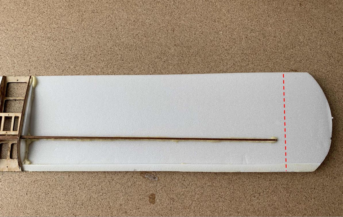

А я бы вообще нижнее крыло сделал без рулевых поверхностей....

Да, согласен. Первый образец подтверждает это.aaz38 писал(а): Посадочная скорость и так небольшая.
Размах обоих крыльев планируется одинаковый.aaz38 писал(а): Если биплан ближе к полутораплану, с уменьшенным размахом нижнего крыла, то элероны на верхнем крыле.
Вообще планируется постройка универсальной модели-конструктора нижнеплан/верхнеплан/биплан на основе одного фюзеляжа с ХО и парой крыльев, позволяющих менять конфигурацию.aaz38 писал(а):
Чтобы воплощать идеи в жизнь!
А насколько они удачные - посмотрим, как себя поведет опытный образец.

Тоже как вариант!Алексей Арчаков писал(а):А я бы вообще нижнее крыло сделал без рулевых поверхностей....
Реализуется обрезанием...... ээээээ...... срезанием элеронов и демонтажем серв/тяг.

IMHO не оч красиво... Мне лично больше нравится когда у биплана нижнее крыло несколько меньше верхнего... Как у АН-2 например.A-street писал(а):Размах обоих крыльев планируется одинаковый.

Первый раз ,закрылки применил лет пять назад на простенькой модельке 1200мм размахом . Не понравилось . Потом на Як 12 1300мм пробовал флапероны - кроме сложностей на посадке ни чего не получил . В прошлом году на Вильге 1500мм опять реализовал закрылки ( просто ради интереса ) - взлёт без разбега что с закрылками , что без , на посадке без закрылков садится сама , а с закрылками надо сажать и выдерживать ручкой . Пришел к выводу , что если по нагрузке уложился до 60ти грамм на дециметр , то вся эта механизация только лишняя морока . И объясните мне дядьки - зачем на пенопластовом самолёте выводить усы антенны наружу ? Чтоб иметь возможность их случайно оборвать ? Антенна ведь ни чем не экранируется в таких моделях , почему её внутри не уложить ? Ну ладно если модель обтянута металлизированным скотчем , тогда еще может есть смысл , а так ...

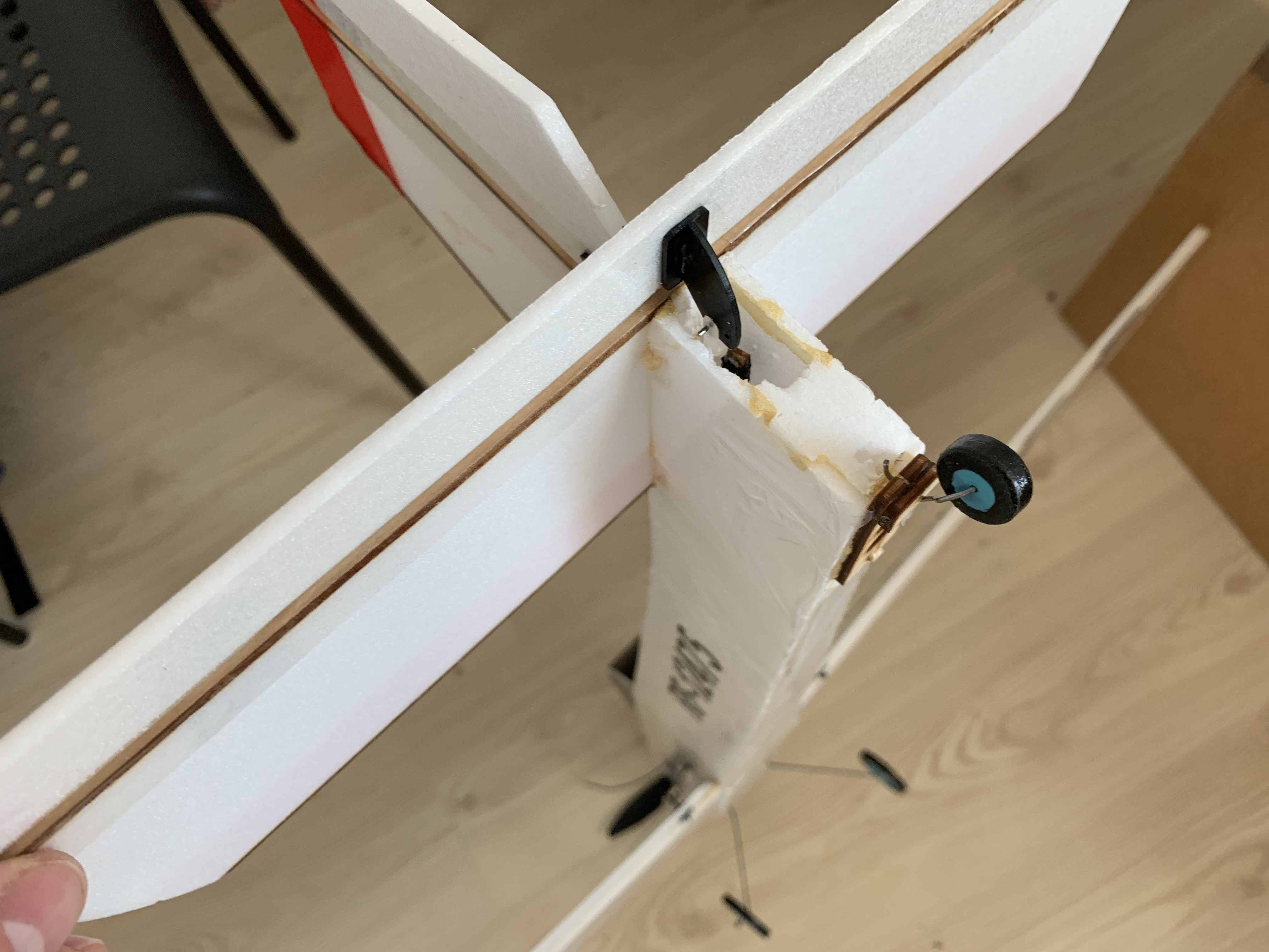

Вот касаемо тяг может и позднее зажигание у меня но только щас тему нашел ,а почему бы привод (тягу с кабанчиком на РВ) не установить по середине т.е в нутри фюзеляжа смотря фотографии фюзеляж спокойно позволит это сделать

Леш,Алексей Арчаков писал(а):IMHO не оч красиво... Мне лично больше нравится когда у биплана нижнее крыло несколько меньше верхнего... Как у АН-2 например.A-street писал(а):Размах обоих крыльев планируется одинаковый.
всё также решается обрез.....ээээ.... при помощи ножа. Нижнее крыло можно безболезненно укоротить на необходимую величину.

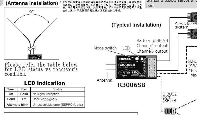

Володя, здесь все просто. Антенна располагается как предписывает производитель. Да, согласен, лучше спрятать усики антенны в фюз, чтобы защитить от случайного повреждения, но при этом не совсем получается расположить антенны по фэншую.ВВМ писал(а):И объясните мне дядьки - зачем на пенопластовом самолёте выводить усы антенны наружу ? Чтоб иметь возможность их случайно оборвать ? Антенна ведь ни чем не экранируется в таких моделях , почему её внутри не уложить ? Ну ладно если модель обтянута металлизированным скотчем , тогда еще может есть смысл , а так ...

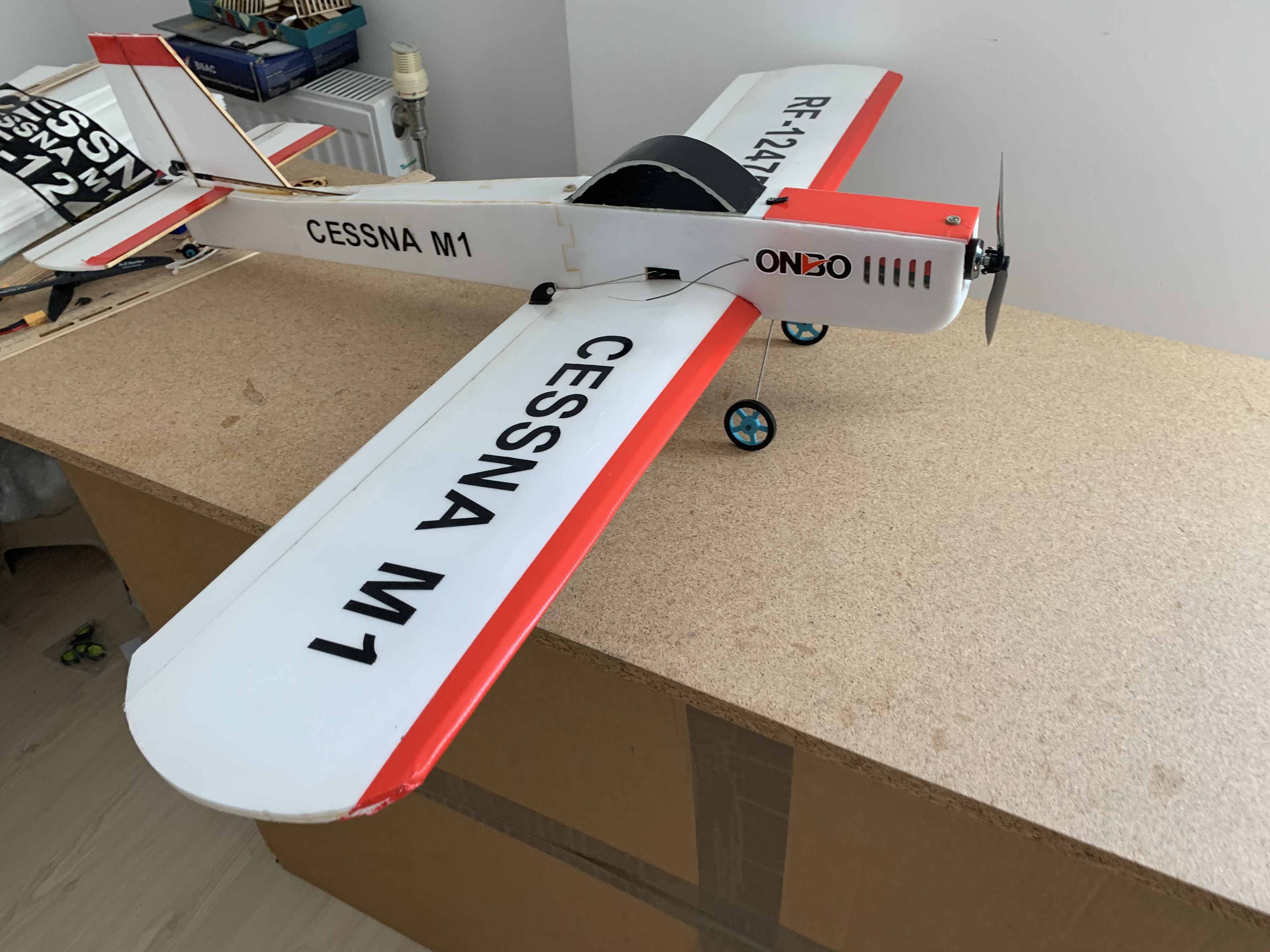

Никита, ты тот человек, кто умеет поднять настроение!Никита писал(а):Вот касаемо тяг может и позднее зажигание у меня но только щас тему нашел ,а почему бы привод (тягу с кабанчиком на РВ) не установить по середине т.е в нутри фюзеляжа смотря фотографии фюзеляж спокойно позволит это сделать
Грамматика могучего и великого Русского языка нервно и печально курит в сторонке.....
Можно объявить конкурс "Кто найдет больше ошибок"..... Я насчитал 7...
Что касается расположения тяги. Да, этот момент уже реализован в Cessna M1 и будет использован в следующей версии Cessna.

Ну если на Футабе это так важно , тогда вопросов нет . У меня Дэво-7 , ей без разницы где и как будет расположена антенна .A-street писал(а):Володя, здесь все просто. Антенна располагается как предписывает производитель. Да, согласен, лучше спрятать усики антенны в фюз, чтобы защитить от случайного повреждения, но при этом не совсем получается расположить антенны по фэншую.
