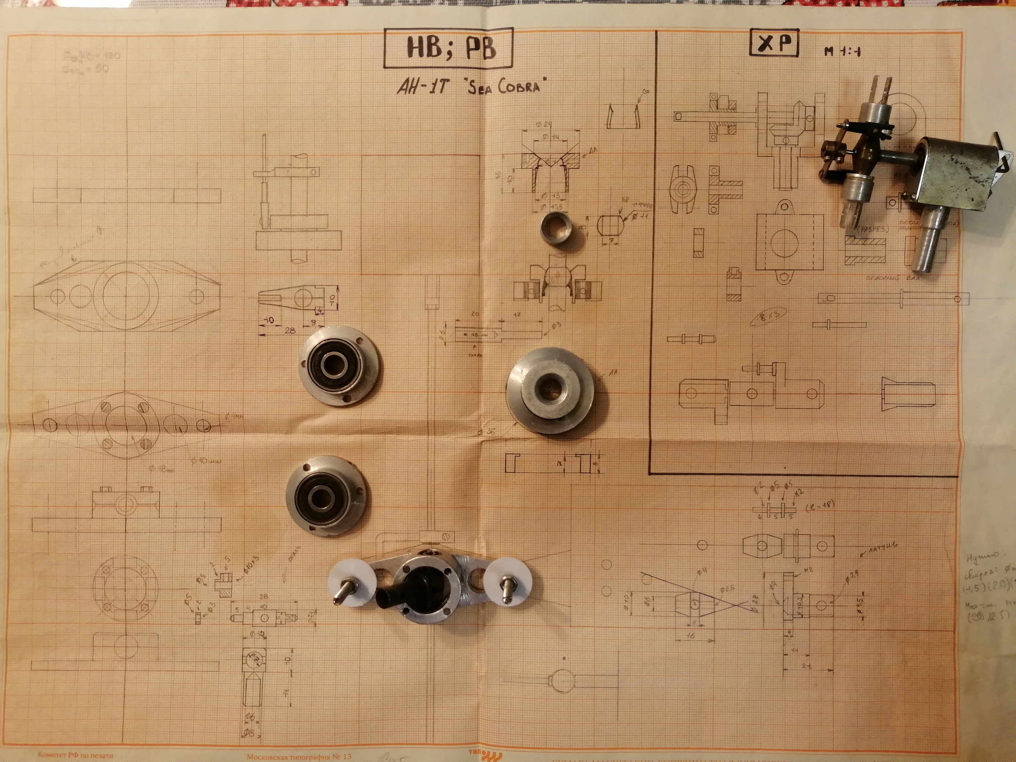

Нашлись мои рабочие чертежи и некоторые детали(!) модели AH-1T "Sea Cobra", модели, которую я начинал собирать в далёком 1993 году...
Чертежи это конечно громко сказано, но было нарисовано и начерчено в силу знаний, полученных на уроках черчения и труда в школе и занятий в авиамодельном кружке.
Почему Кобра? Да как то мне всегда, сколько себя помню, нравился и нравиться только этот буржуйский вертолёт.

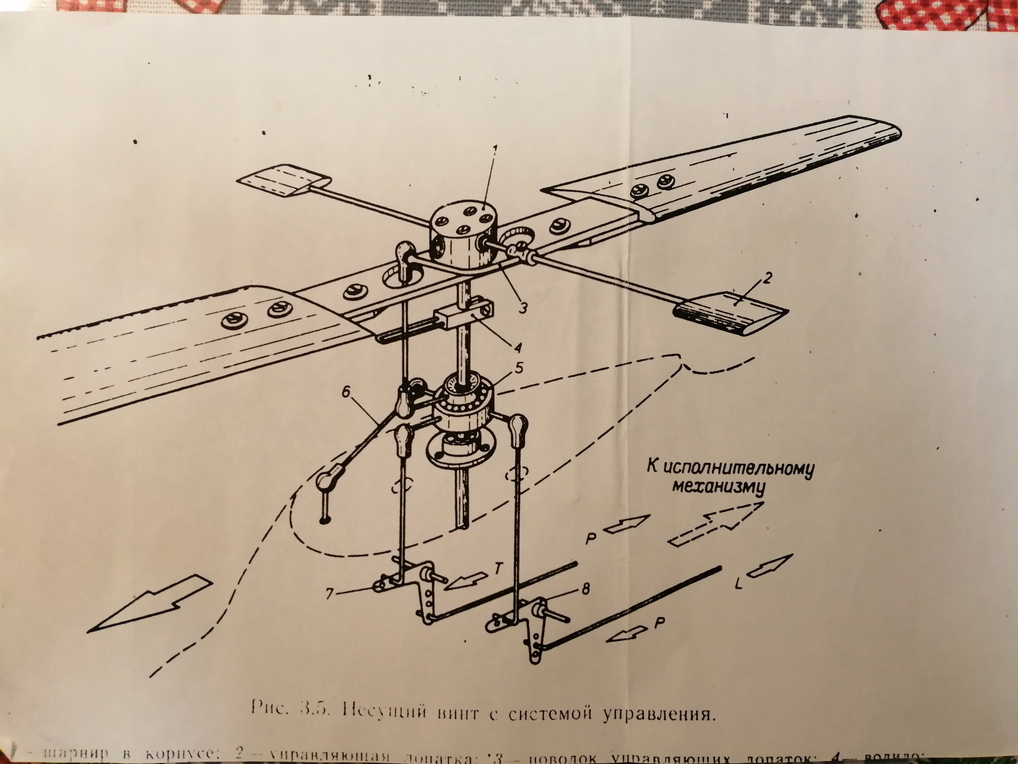

Схема модели на тот момент времени стандартная. Самолетный мотор с принудительным охлаждением, центробежное сцепление, несущая система с жестким креплением лопастей, отработанная на моделях Шлютера.
Привод хвостового винта посредством гибкого валика в латунной трубке. Разумеется, никаких гироскопов и т.д.
Вся трансмиссия и несущая система была подобна вертолётам Макеева и зарубежных моделей, о чем писал Моделист-Конструктор и чему способствовало моё многочасовое нахождение в читальном зале библиотеки...

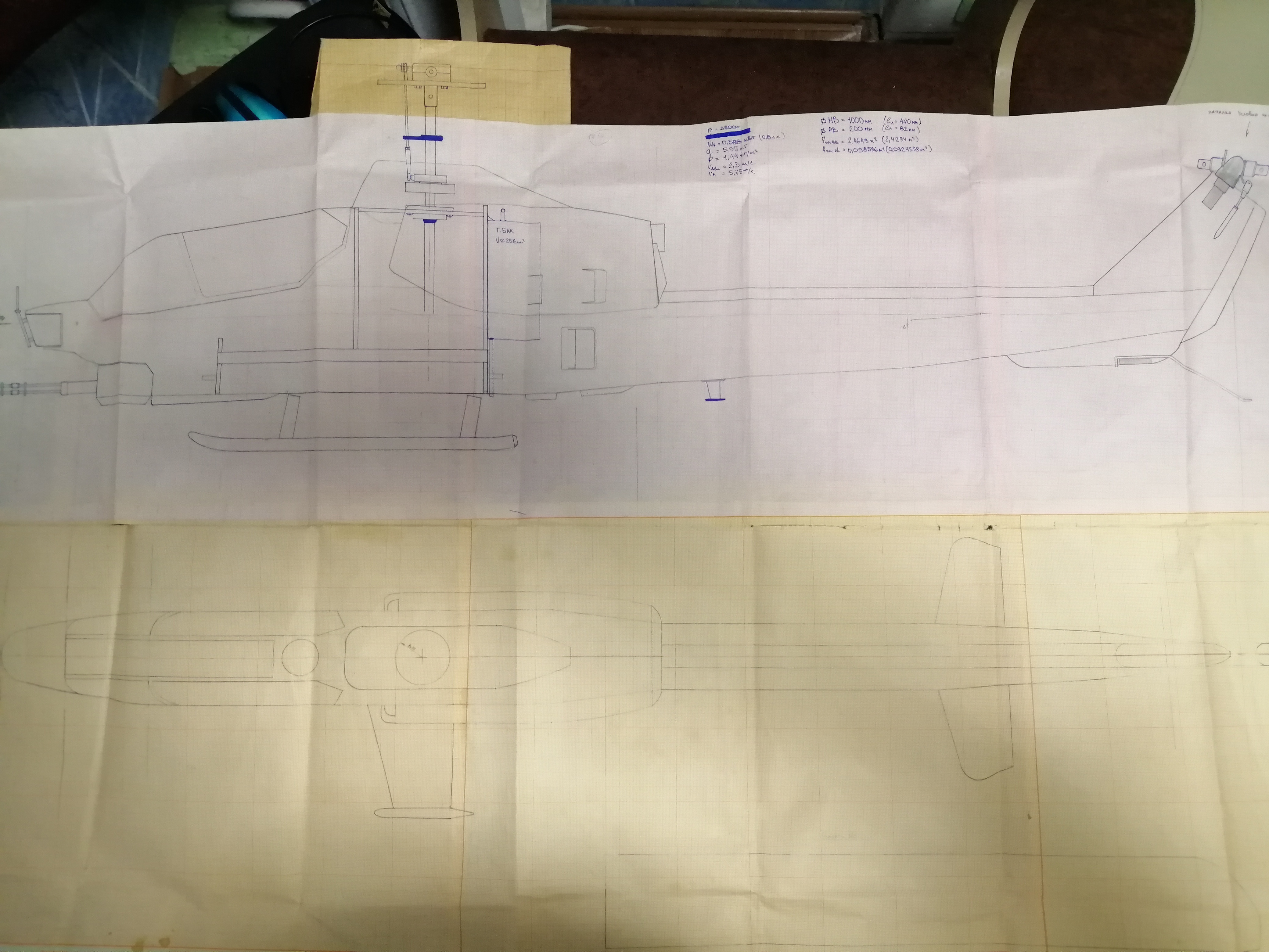

Итак, AH-1T "Sea Cobra"
По современным меркам это была бы модель 500-го класса, управляемая по 4-м каналам.
В качестве двигателя был выбран МДС-3,5, переделанный из судо в авиа вариант. Других моторов и средств не было.
Фюзеляж планировал выклеить из стеклоткани на одноразовом болване, технология описанная в Моделист - Конструкторе.
Основные материалы трансмиссии это Д16Т и 30ХГСА. Насколько помню.

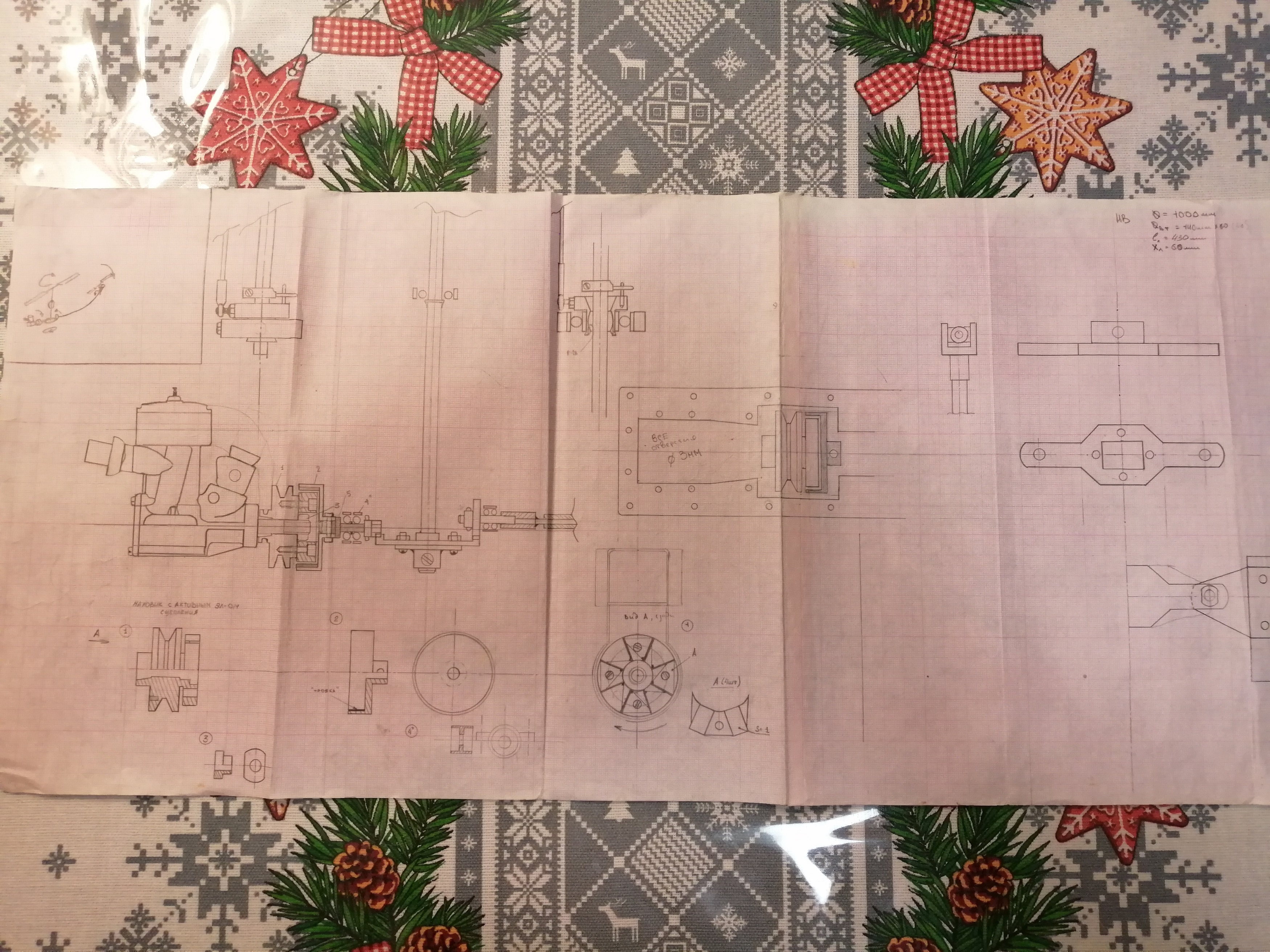

Сам вертолёт вот такой :)

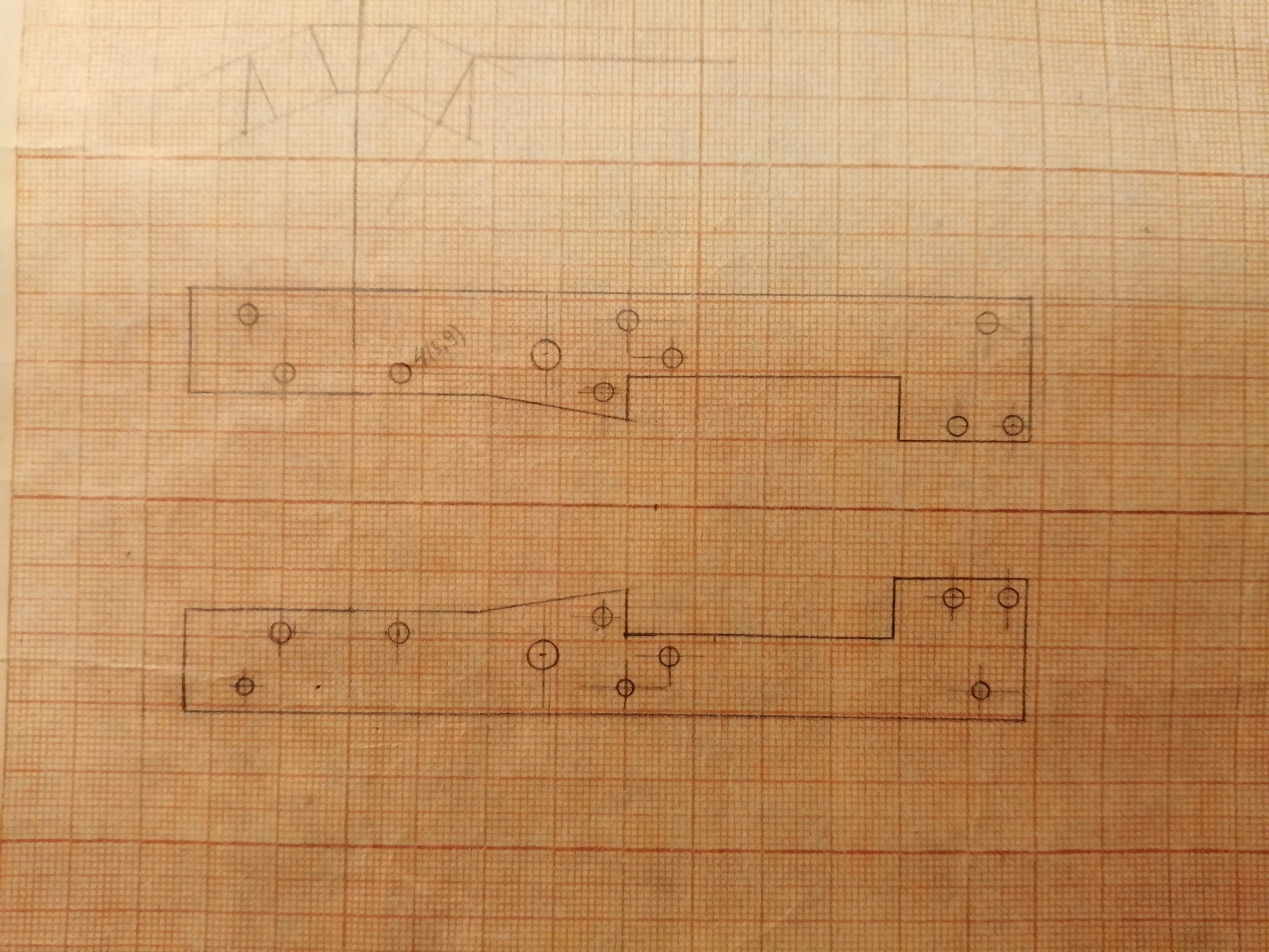

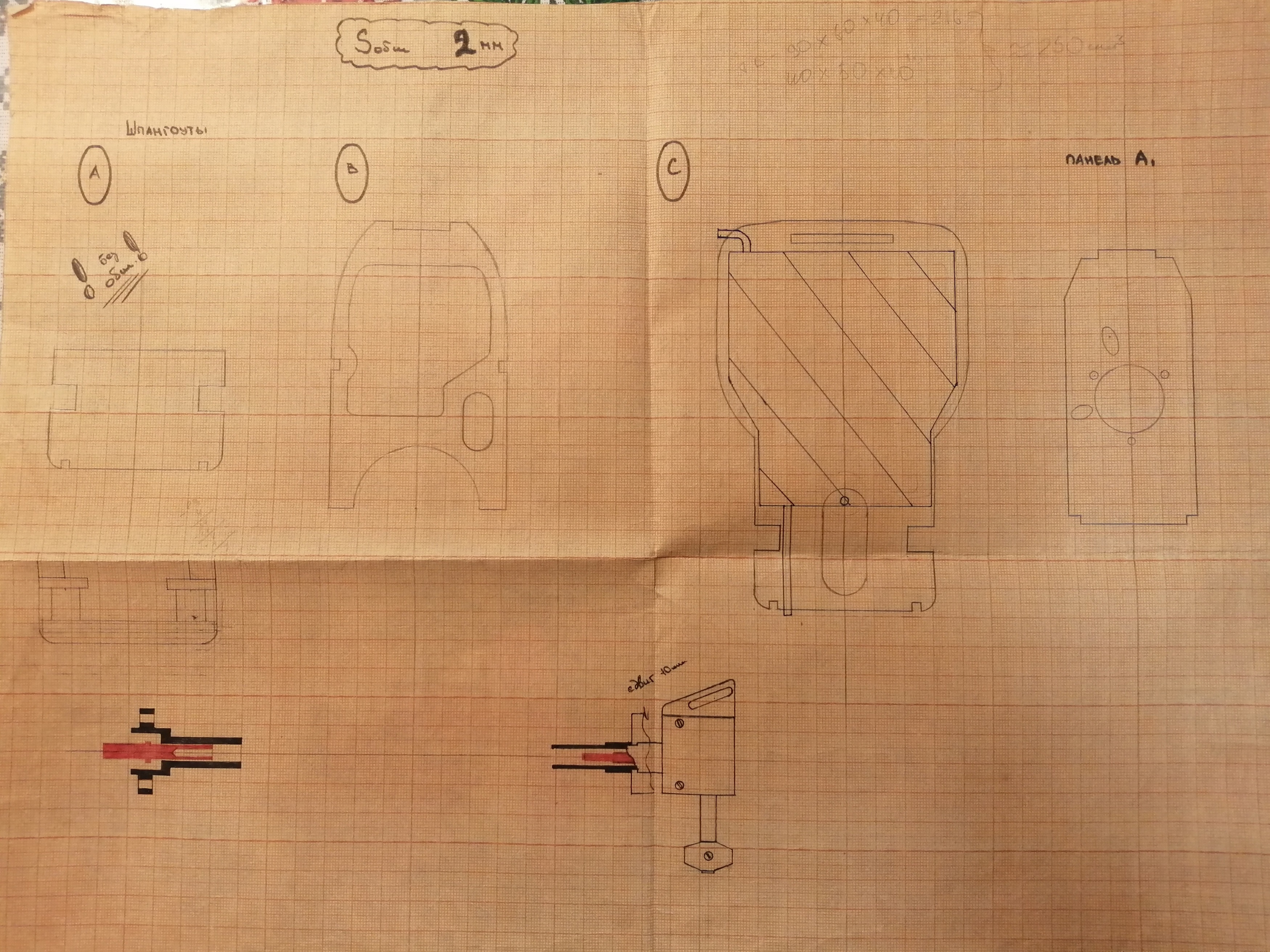

Шпангоуты центральной части, на которой крепилась СУ

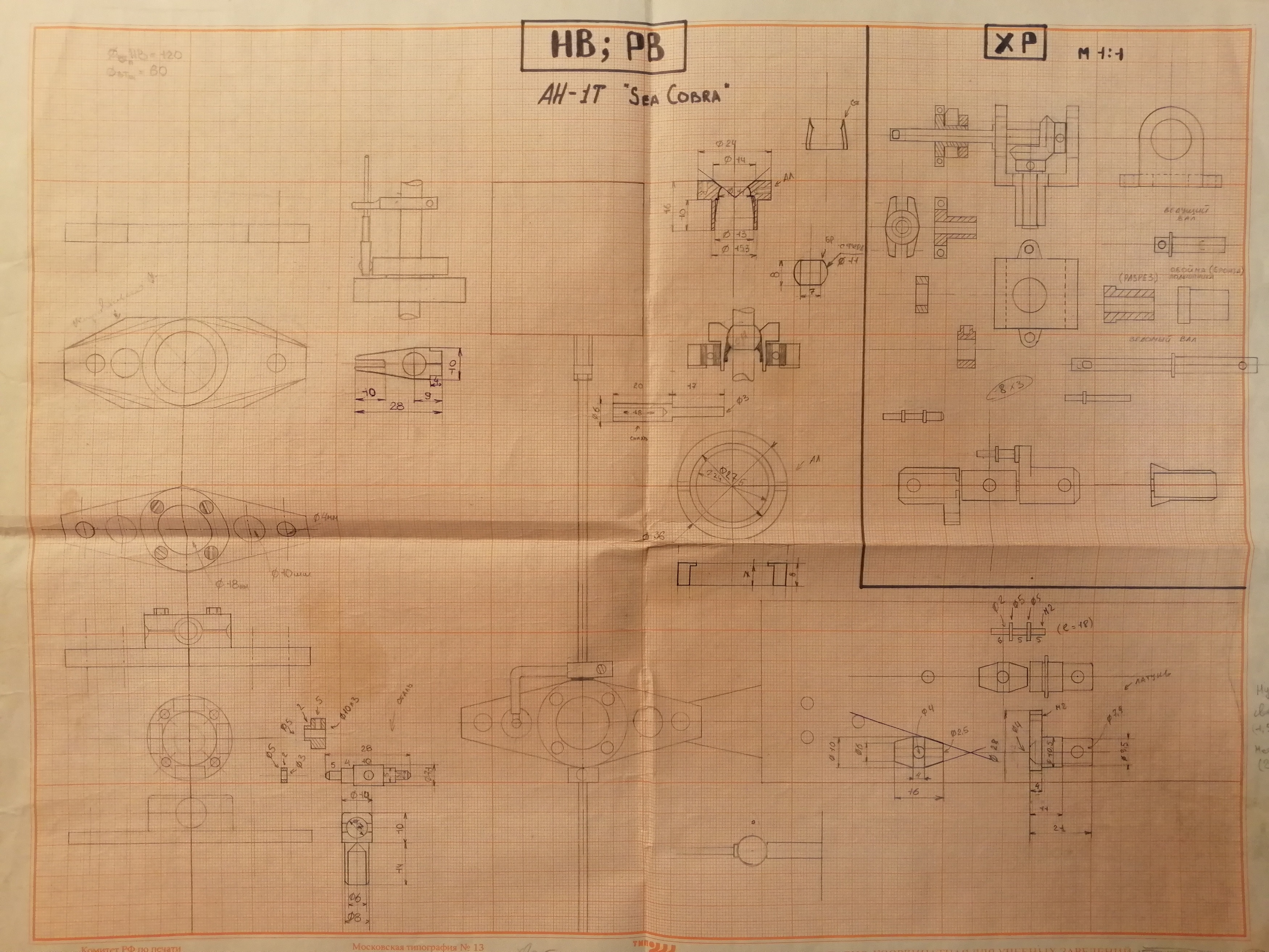

Главная передача

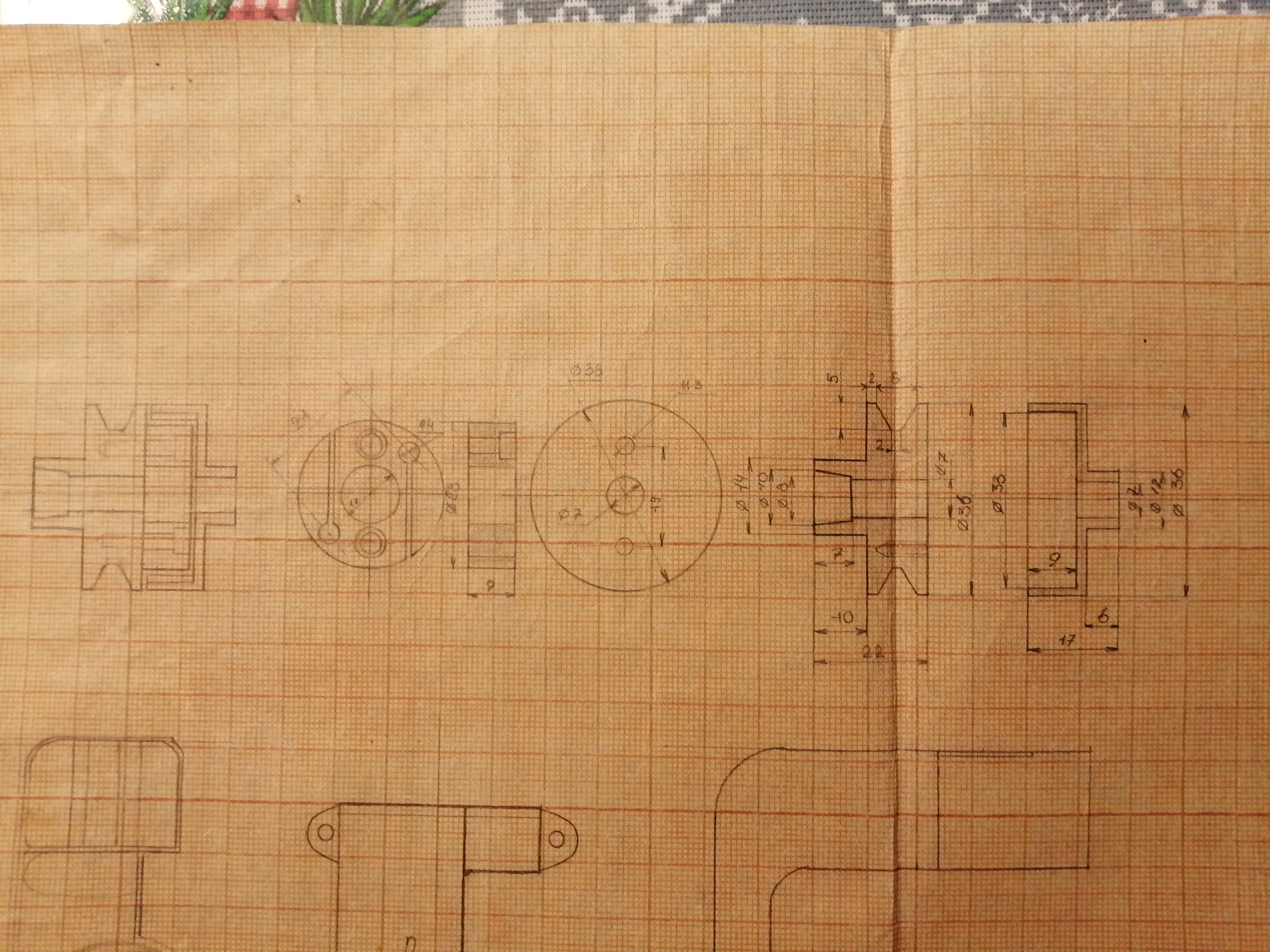

Маховик и диск сцепления
Половинки моторамы
Несущая система с дожившими элементами, включая автомат перекоса и Хвостовой редуктор

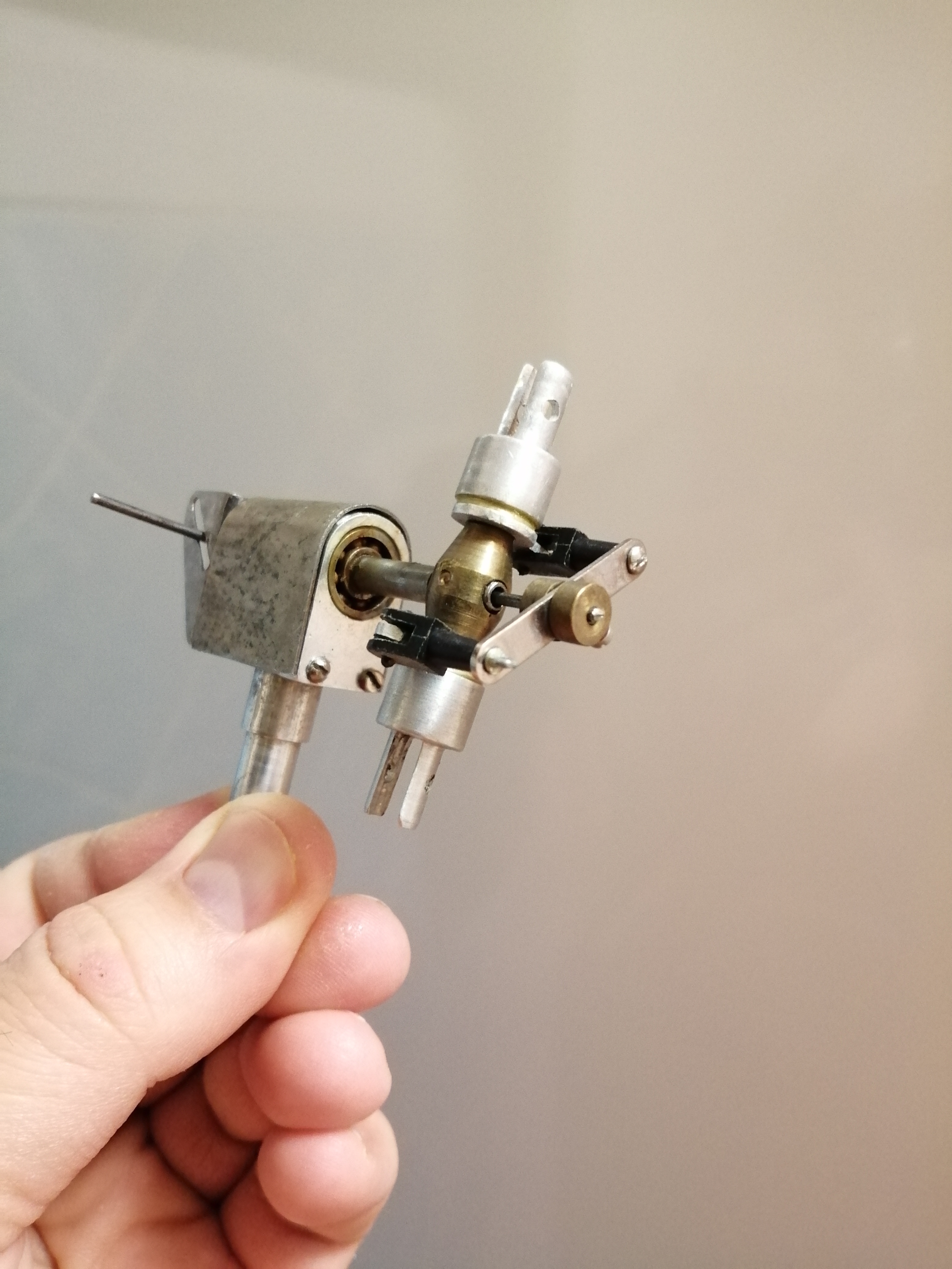

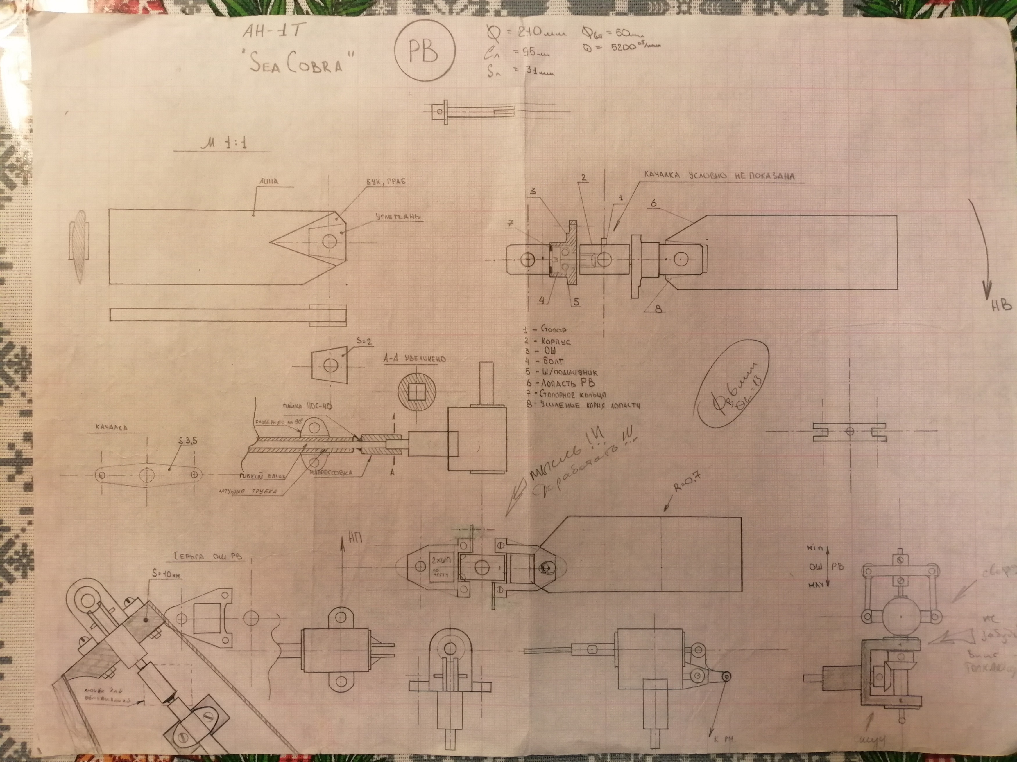

Хвостовой винт

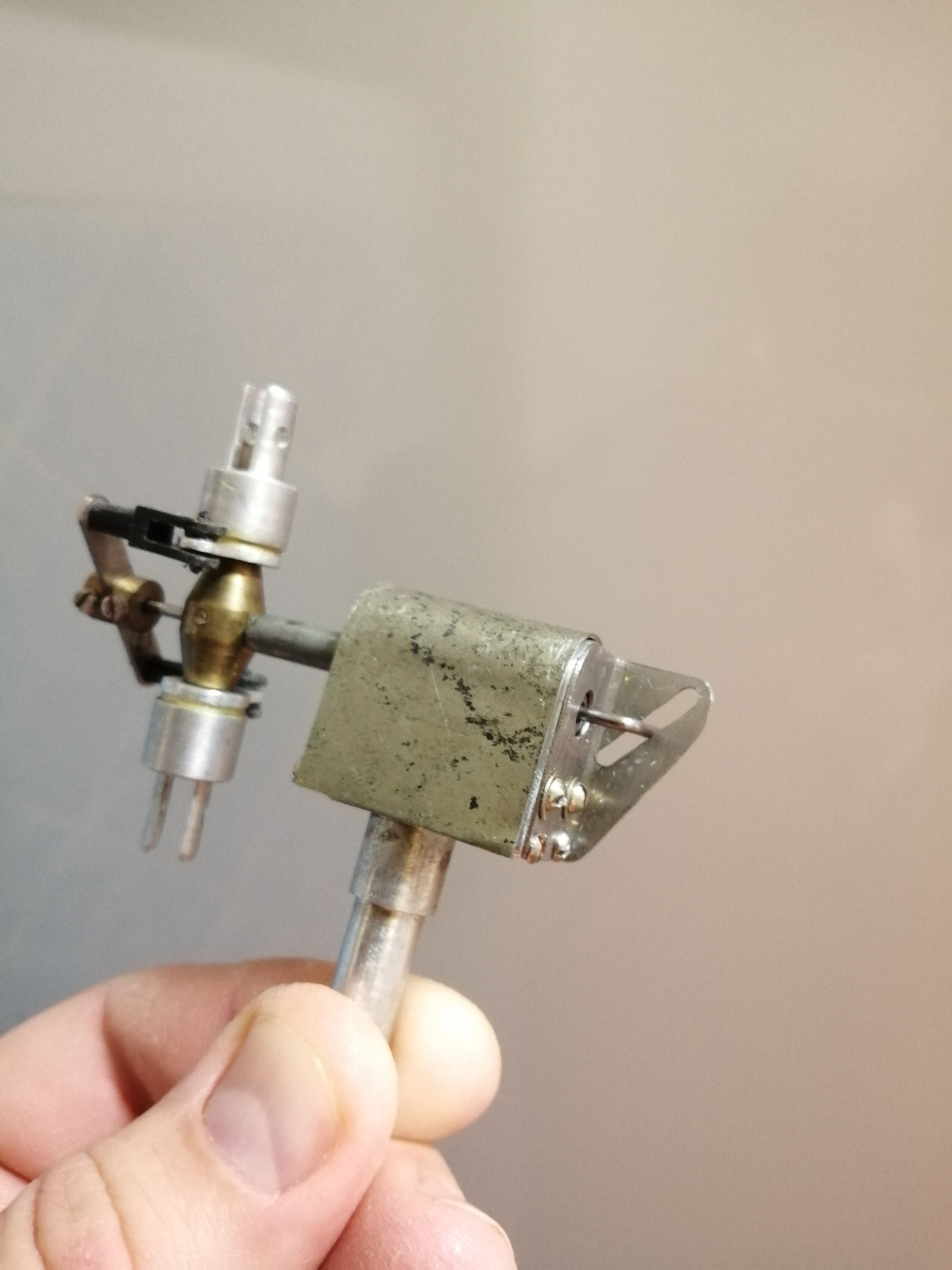

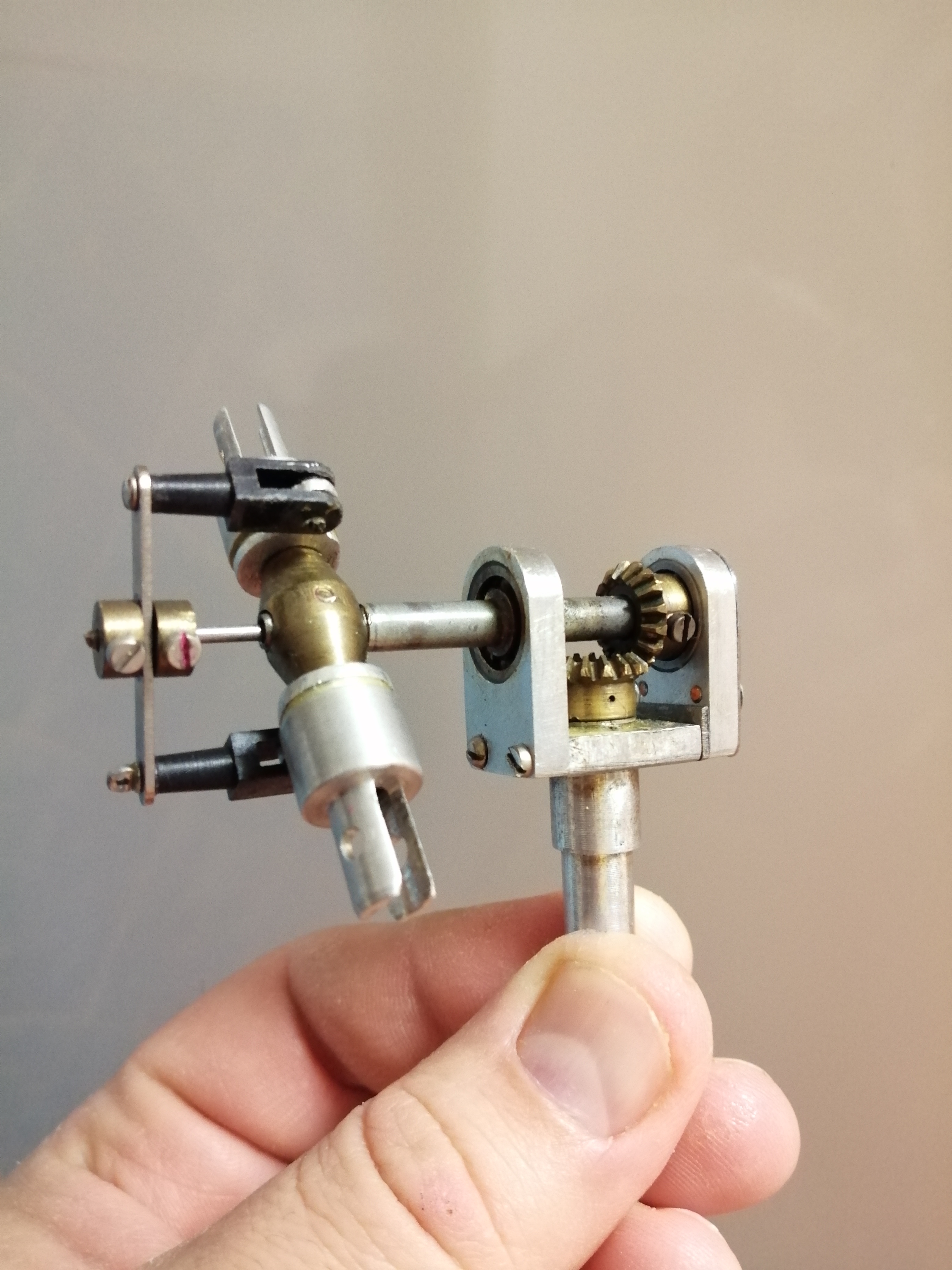

Хвостовой редуктор в сборе
Все это и не только изготовлялось мною на токарном станке в школе, договорился с учителем труда за блок сигарет...
