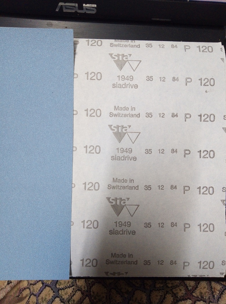

Применимо к нашему моделизму наждачную бумагу нужно использовать для работы по сухому , в качестве абразива в ней используется оксид алюминия он остывает гораздо быстрее чем оксид кремния в наждачке по мокрому поэтому она не сыпется , по цвету от красно-фиолетового до белого зависит от производителя . Саша сбросил фото сухой наждачки SIA , мне больше нравится Smirdex она белого цвета продается в листах 210*297 или в кружках 125 и 150 мм в диаметре и полосках 70*470 мм на репейнике под них продаются специальные бруски и подложки, применяется в автомалярке и при работе с гипсокартоном . Для обработки сосны использую зернистость 100-150 , для липы 120-180 , для бальзы 180-240 . В качеств танкетки использую обрезки от пластиковых подоконников , а клею на титан и держится хорошо и отделяется неплохо использую в основном листовую

Согласен мне Smirdex тоже чуточку больше нравилась. Но на момент покупки ее не было. Эта тоже хороша.
