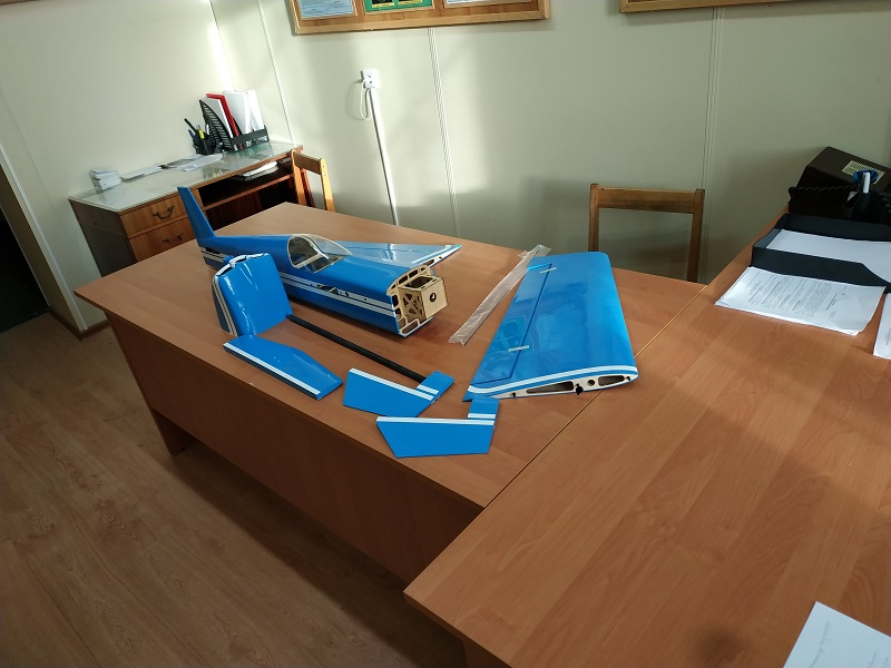

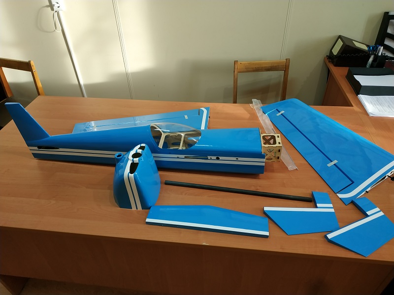

Всем добрый вечер. Собственно вот какое дело. Появилась у меня тушка вот такого самолета https://www.pilotage-rc.ru/products/rad ... o_RC15006/

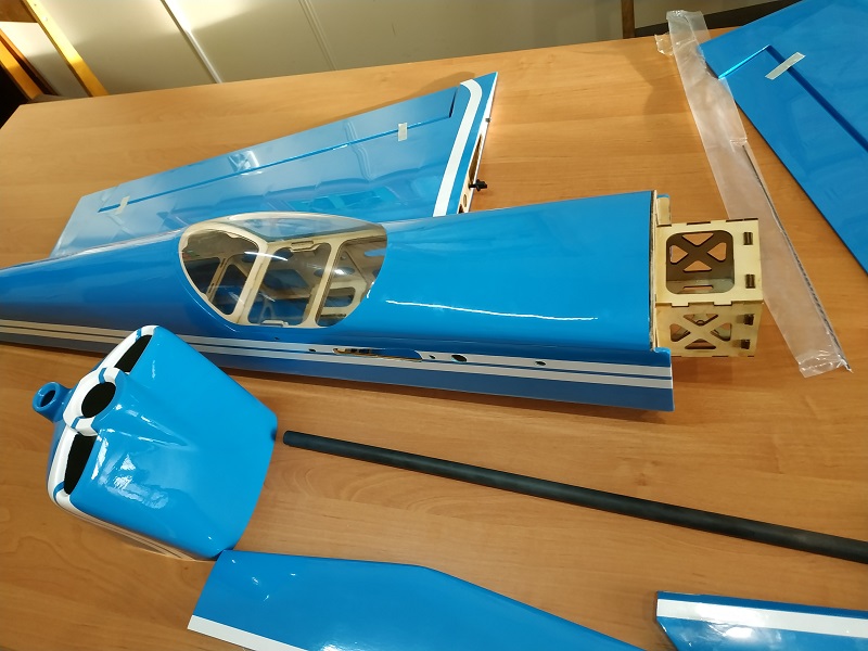

Естественно все взвесил :
фонарь - 86 гр.
фюзеляж- 362 гр.
труба- 27 гр.
капот-97 гр.
стабилизатор- 39 гр. + левая и правая отклоняемая поверхность по 19 гр + стальная скобка для их крепления - 3гр. Общий вес не собранного =80 гр
крыло левое- 162 гр.
крыло правое-163гр.
ИТОГО:977 гр. И это без стойки , колес и еще какой-то хрени которая ставится на мотораму для установки электромотора.
Даже не знаю много это или нормально....
Хочу что бы модель хорошо полетела.
А вот чем ее комплектовать ума не приложу.
Самое первое это нужно определиться с мотором. Склоняюсь пока к электро варианту . Сколько банок.... 5 или 6. Почему ...?
У кого нибудь есть что нибудь подобное ?
Вообще буду рад дельным советам и помощи !!!!!!
фонарь - 86 гр.
фюзеляж- 362 гр.
труба- 27 гр.
капот-97 гр.
крыло правое-163гр.

977модель+630батарейка+290мотор+100регулятор+160серво=2157
то есть даже с 6S ты попадаешь в минимально рекомендуемый взлетный вес.
Но с OS max 46AX получится легче.
Я бы собрал планер, взвесил и потом подбирал начинку.

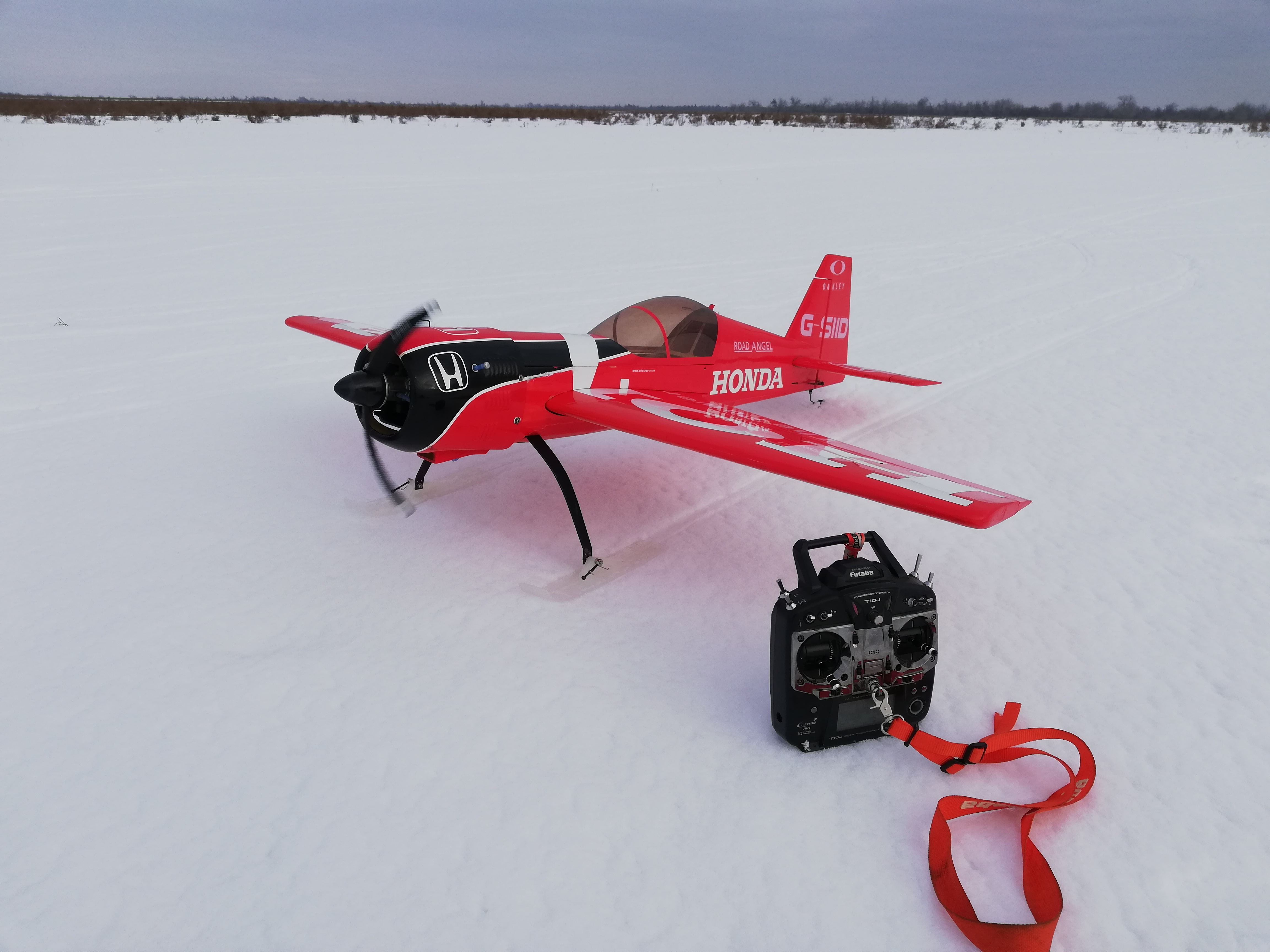

Имею аналогичный, в этом же размере и от этого производителя. Су 26. Самолетик так себе. И в этом размере нужно боротся за каждый грам. У меня 4х тактная калилка на нем. Сайто 82я.. Сервы хайтек, не самые быстрые, номер не помню, самолет в гараже, могу потом сходить глянуть. Но сервы высоковольтные, не требуют преобразователя питания, лишний вес, приемник футаба позволяет. На РВ серва одна, ему вторая не нужна, лишний вес. Работают рв через п образную стальную перекладину, в комплекте должна быть. Самоль с 2014 года все ок. Выключатель питания, простейший, с аппой был, футабовский, но по большому счету он нафиг не нужен, лишняя деталь, большая вероятность отказа, но удобно вкл и выкл питание. Акк 1000 липошка, 7.4в,2s 20c,на 5 или6 полетов хватает. Бак поменьше поставил, в комплекте слишком большой был, 300мл, еще вес сэкономил. Из этого самолета очень просто сделать летающий кирпич. Вес, вес и вес.

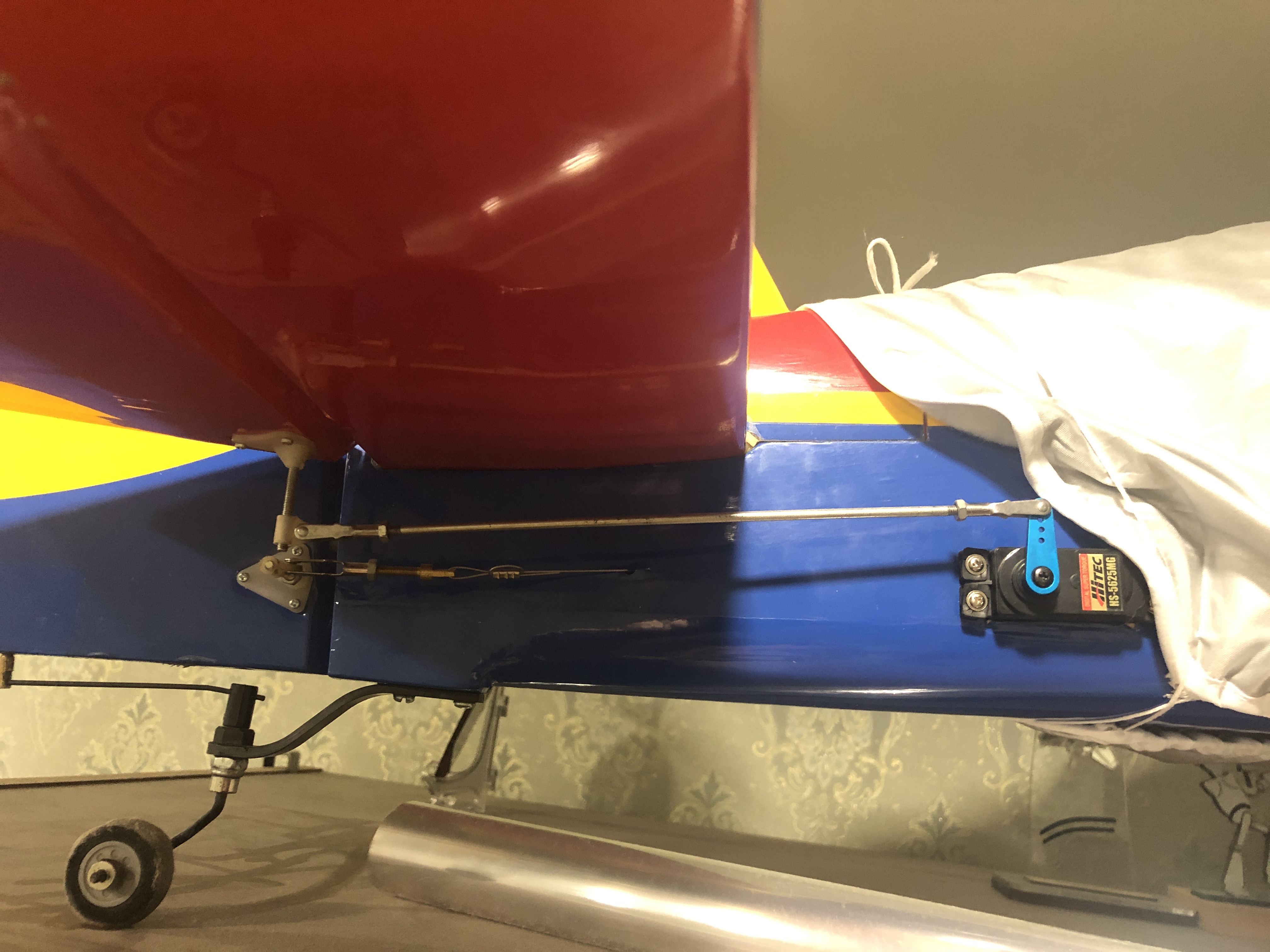

Re: ARF Racer Edge 540 50E Goldwing
Ну сравнивать с пеной не самое то но, и я и многие используют проволочку П образную и не подводит (если она совсем не жидкая) ,на плосколете у меня вообще с завода рейка шла на РВ ,если смущает прочность на кручение у родной скобы то можно заменить на более прочную .
Последний раз редактировалось Никита 10 фев 2020, 22:19, всего редактировалось 1 раз.

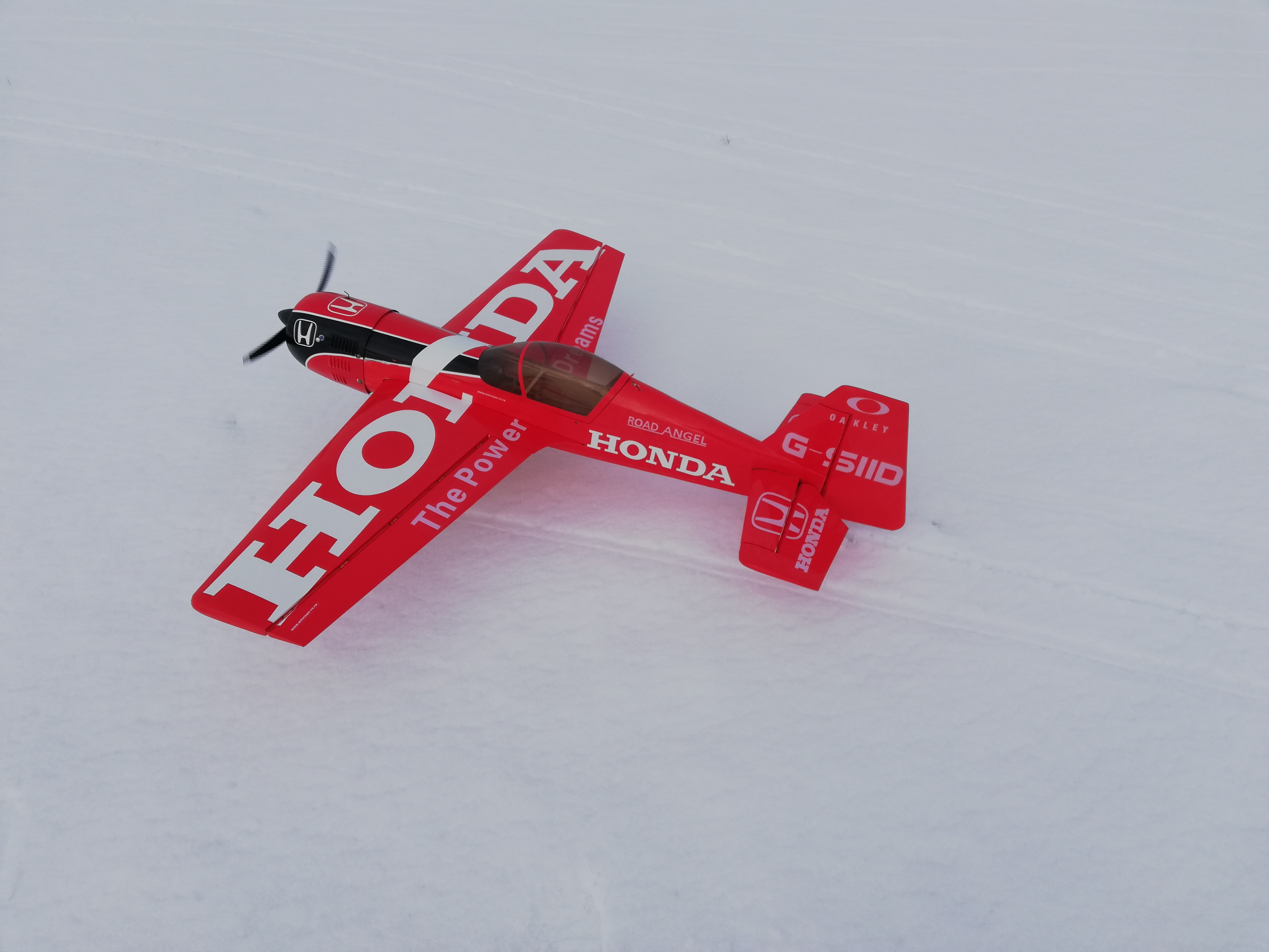

Кста, а такой у меня был один в один, только раскраски другой....

Александр, добрый вечер. Увидел, внял, проглотил. Что за вес нужно бороться уже понятно. Говорят модель при правильном весе даже очень и очень . Буду стараться и вдумчиво все делать.
Вот вопросик к вам нарисовался, а стойка шасси у Вас родная ? Если родная , не сильно ли мягкая? Какой винт ? Я планирую 15 или 16. Второй предпочтительней, боюсь что планету будет тереть. И однозначно, буду собирать электро вариант .

Стойка родная, кста хорошая, пружинит отлично. До сих пор площадка шасси на фюзе родная, хоть и проклеена с нуля эпоксидкой. Про винт, размер не помню, в гараж надо идти....

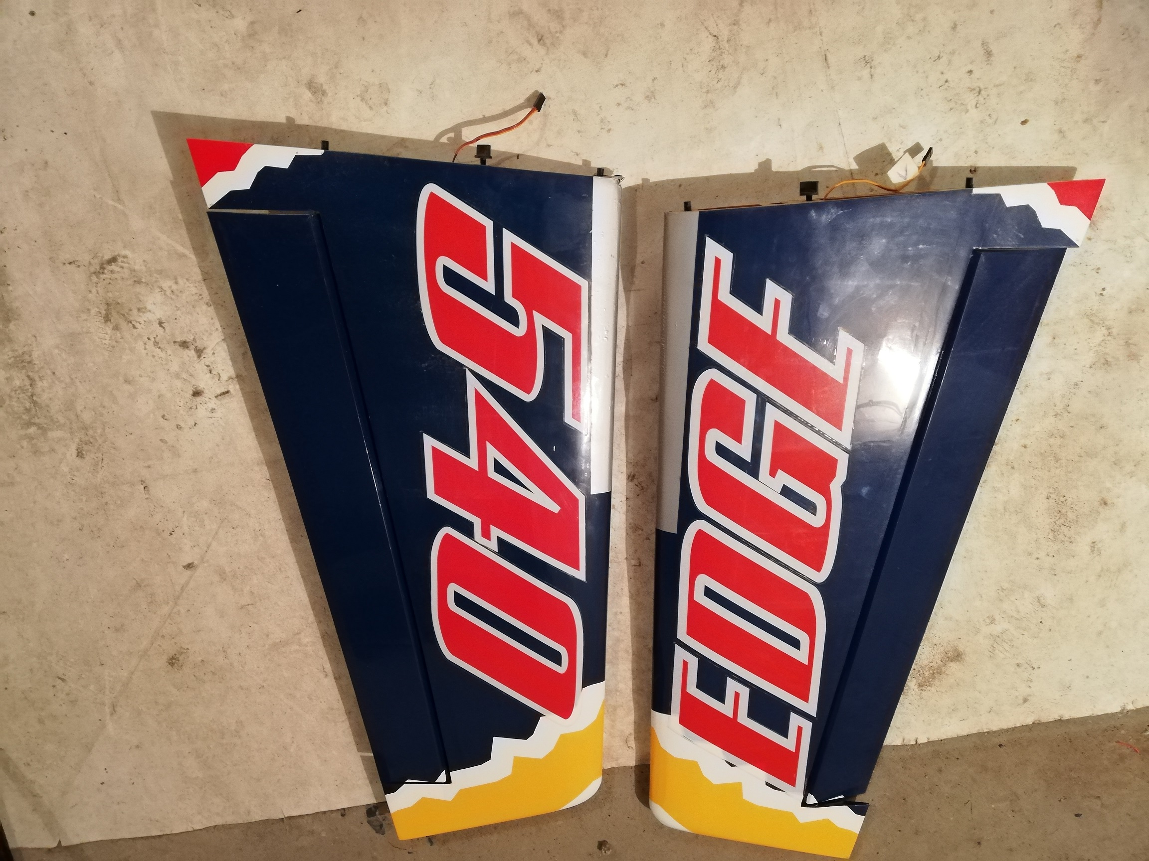

В гараже на гвоздике весят.... да же где то крылья есть, найду призентую не жалко, целые, почти.moonyar писал(а):Фотки...ОГОНЬ ...Красиво разложен .

В среду буду в гараже, посмотрю крылья и сфоткаю сервы. Напишу.
Сейчас реставрирую Су-31, так вот там по инструкции 2 сервы на хвост, но стоит одна и П-перемычка. Либо перемычка, либо 2 сервы. Смысла ставить две нет. Мощности должно хватить, если все сервы в одном размере.moonyar писал(а):... А вот две сервы все же рассматриваю. И не пойму, что там синхронизировать.... В передатчике настраивается и углы отклонения и скорость . А вот конструктивно ( именно в моделе, что у меня) две половинки руля высоты соединяются стальной "П"образной проволкой. Вот это меня смущает. Хотя может это и норма, но вот таких моделей у меня не было, сравнивать не с чем.
Savox покупал на вертолет для замены хвостовой сервы. Там требования большие по скорости реакции. Вопросов по ней нет. Да и вообще, кроме откровенно дешевых серв на пенолетах, я не сталкивался с отказами серв на других моделях.
На мелком зеленом Ultimate стоят Hitec, на Желтом - NXT, рекомендованные производителем.

Посмотрел сервы, тяжелые. Нужны около 30-35 грамм. И усилием поменьше. А так предложение неплохое .Алексей Арчаков писал(а):http://forum.rcdesign.ru/f17/thread548588.html

Ярослав, нашел в гараже крылья. Состояние хорошее, на запас пойдут. Как будешь в Волгограде, звони, забирай, безвозмездно.

У меня 4х тактник. Сайто 82я. Самоль только класический пилотаж. Петли, бочки, штопора(штопор на ноже, может блендер, перев штопор, да и наверно все. Энерговооруженности не хватает, чуть больше 1. Зато, холостые можно выставить минимальные, как харлей девидсон звук, приемистость отличная, меньше топлива, чем 2х тактник жрет. Но когда покупаю голон, жаба душит все равно, цена пипец.
Если 2х тактник, при том же весе двигателя, больше мощность. Топливо жрет еще больше, стоимость полета увеличится.... Обороты больше, приемистость меньше... Энерговооруженность хорошая, свечкоу должен вверх, а фигуры так же. Наверно.
А вот в электроварианте, если уложится в полетный вес, возможно летать будет лучше, винт диаметр поставить побольше, обдув плоскостей улучшится. Энерговооруженность подобрать хорошую, может и на 3д, сгодится, повисеть на винте, хариер и т д..... ВОЗМОЖНО, а возможно и нет! Но интересно. Ф
Мое вообще любительское мнение. Самолет с ДВС воспринимается как взрослый. Самолет с электро - несерьезный детский.
Если цена эксплуатации начинает сильно волновать - ты либо спортсмен и тренируешься на результат, либо ошибся хобби.
