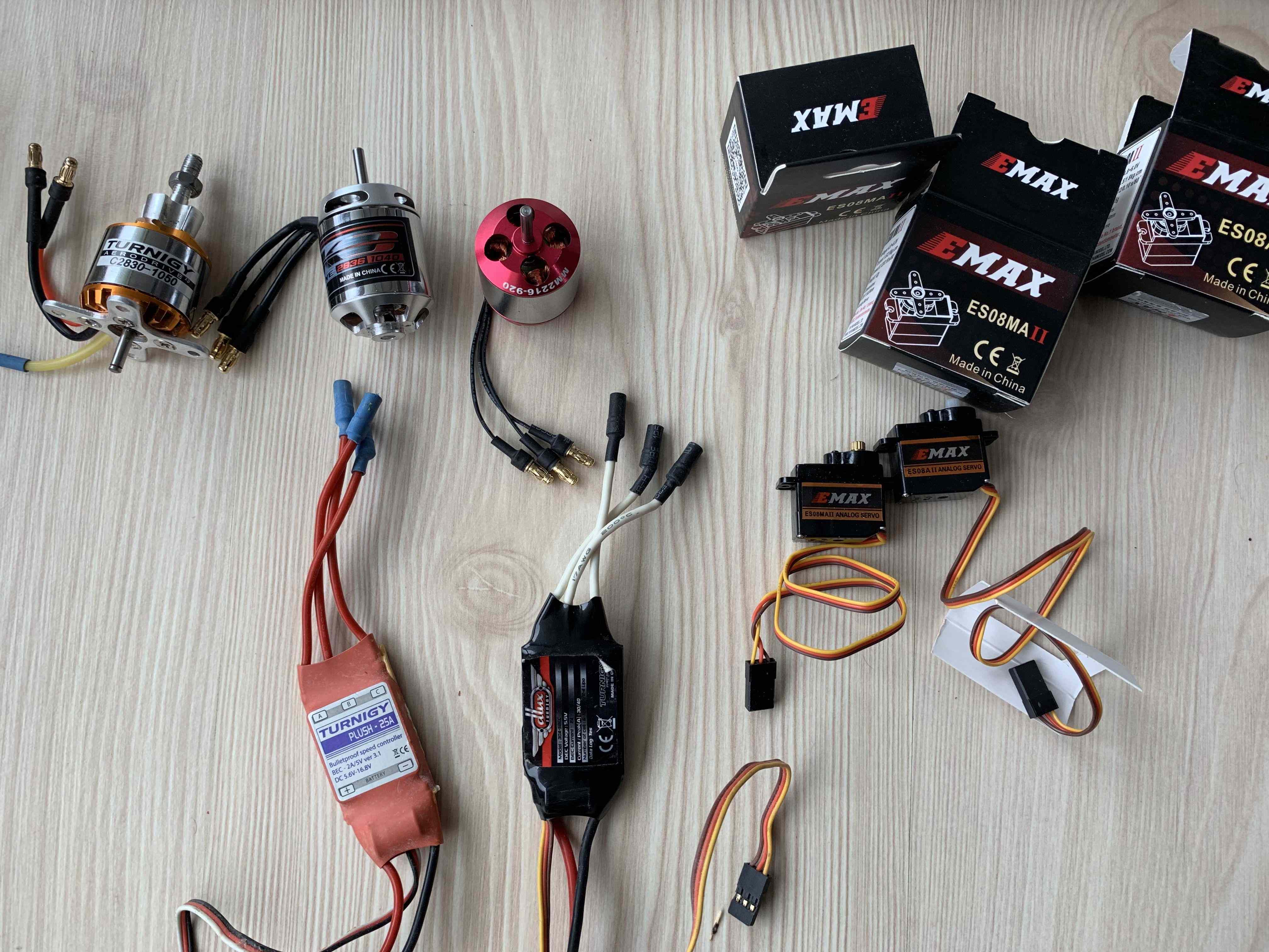

Ген, ты безусловно прав!
Надо покупать проверенную временем электронику.
Поэтому параллельно с самолетом были приобретены сервоприводы, а моторов и регуляторов к ним был небольшой запас в наличии, на тот момент.
Вместе с этим цена набора с электроникой (мотор, регулятор, серво) составляла 4600 руб., а без электроники примерно 3800. (Это по состоянию на ноябрь 2019).
Вот и было интересно, что будет представлять из себя электроника, идущая с набором. В общем, протестируем - посмотрим.

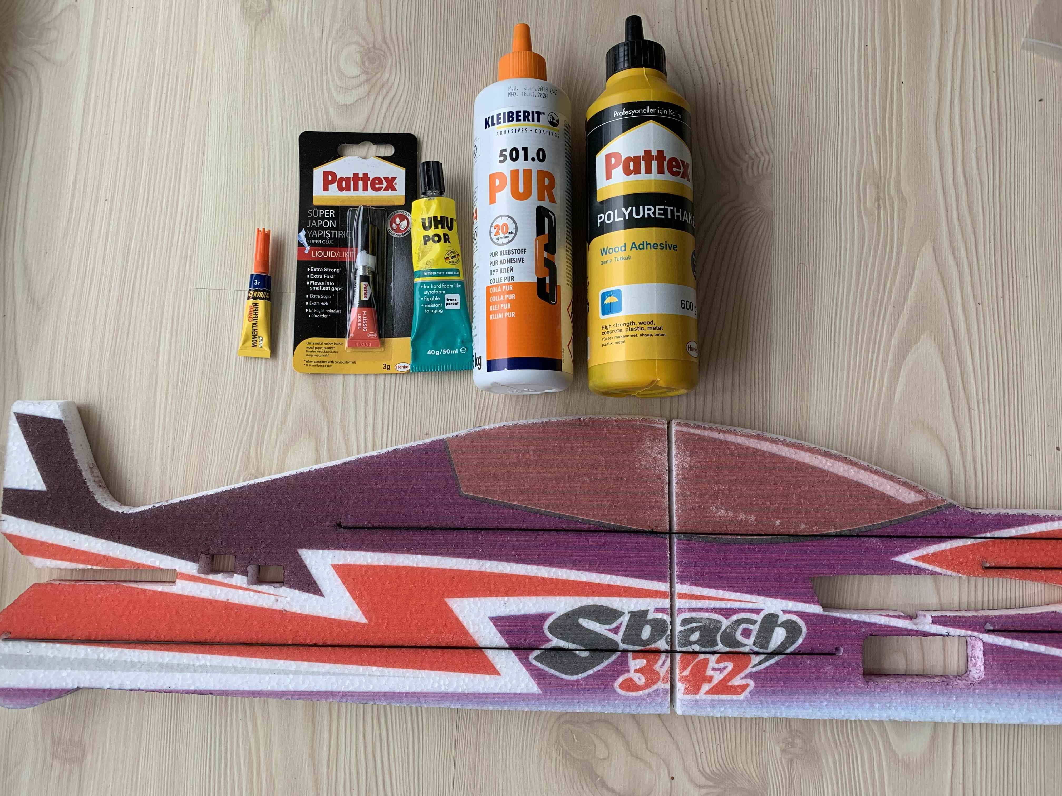

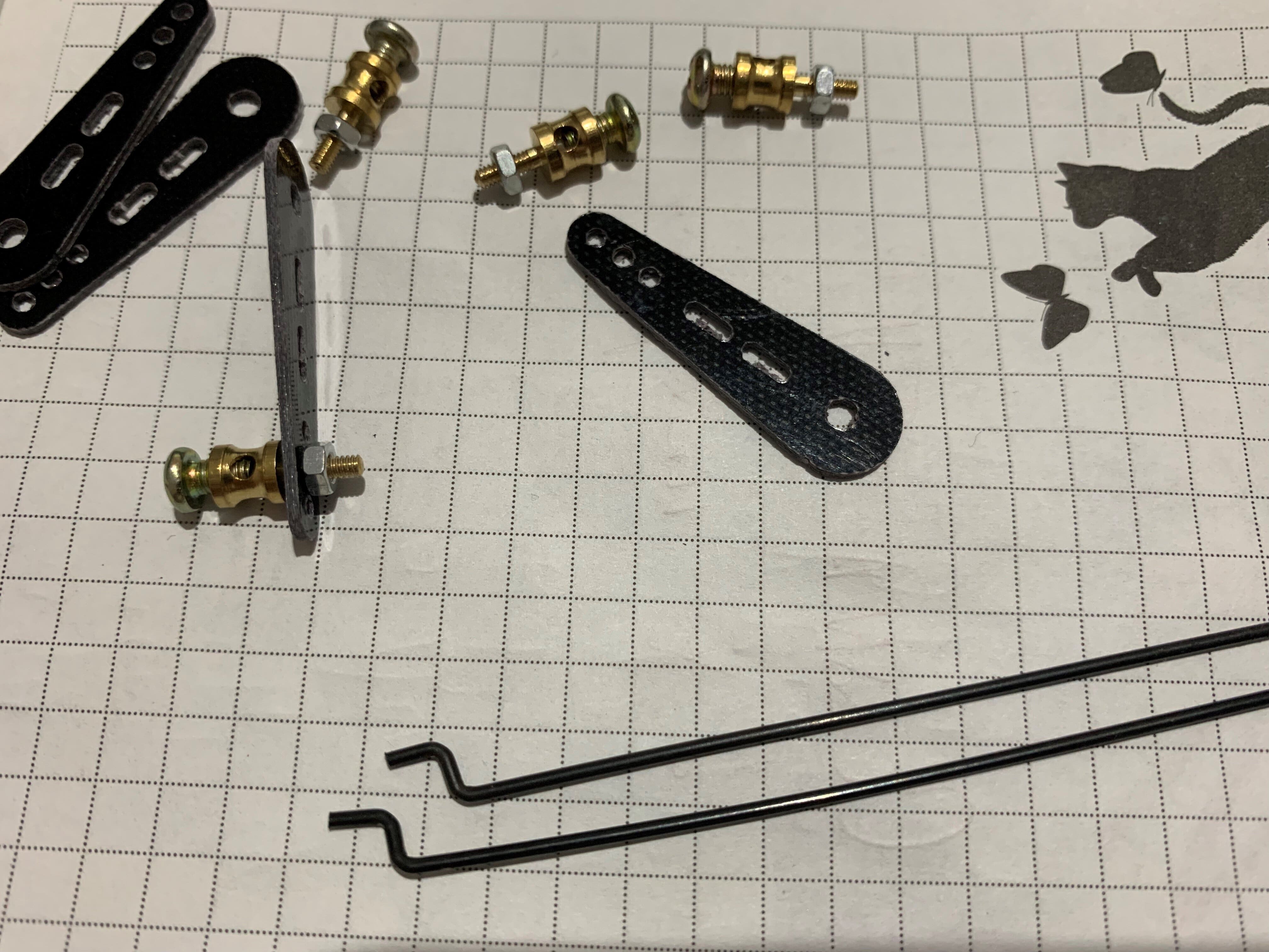

Встал вопрос, чем клеить. В наличии есть то, что на фото.

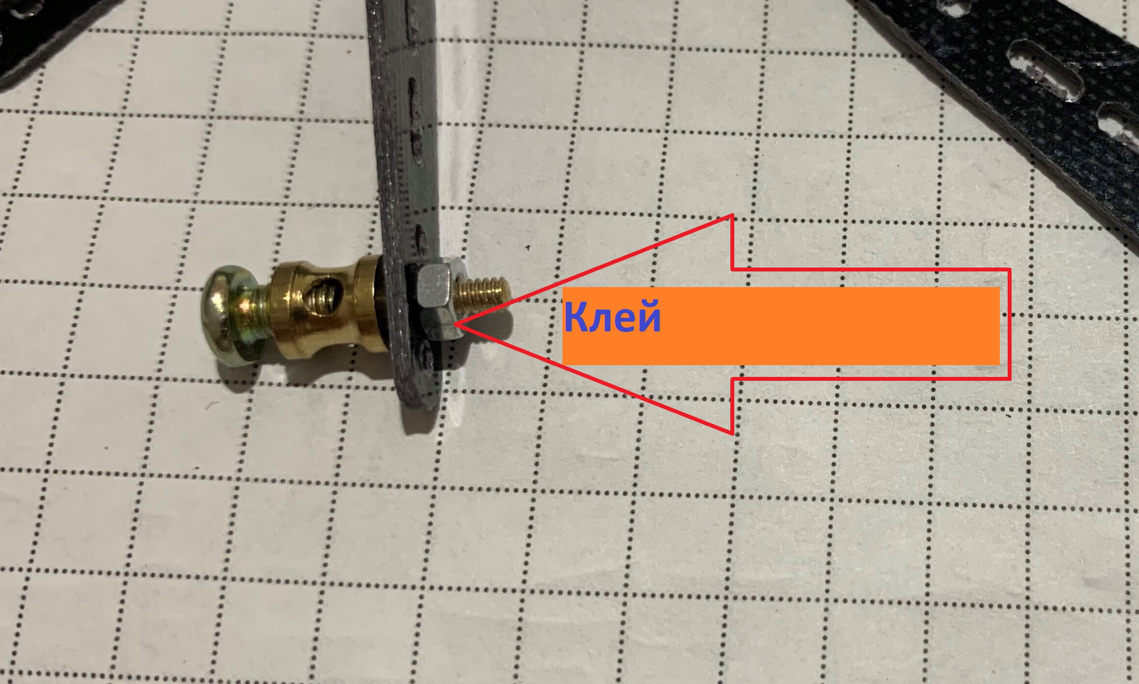

Столкнулся с ситуацией... Как (чем) зафиксировать фиксатор (простите за тафтологию). Чтобы гайка не раскручивалась.

Закручивай гайку чуть не до конца и капай на оставшуюся часть резьбы каплю клея. Либо закручивай на фиксатор резьбы.A-street писал(а): Столкнулся с ситуацией... Как (чем) зафиксировать фиксатор (простите за тафтологию). Чтобы гайка не раскручивалась.

Я так понимаю, циакрин?!aaz38 писал(а): Закручивай гайку чуть не до конца и капай на оставшуюся часть резьбы каплю клея.
Re: SBACH342 из ЕРР
Да, про него. Просто забыл как он называется.A-street писал(а):Я так понимаю, циакрин?!aaz38 писал(а): Закручивай гайку чуть не до конца и капай на оставшуюся часть резьбы каплю клея.

Нет. Есть резьбовой клей (Threadlok). Пользуюсь ABRO. цвета -голубой, красный и черный. Так расположены по порядку возрастания фиксации. Черный -насмерть. Продают в магазинах автозапчастей. Лучше голубой. Он оставляет шанс открутить потом гайку.A-street писал(а):Я так понимаю, циакрин?!aaz38 писал(а): Закручивай гайку чуть не до конца и капай на оставшуюся часть резьбы каплю клея.
Циакрину нужна обезжиренная поверхность и он разрушается от влаги. И он хуже склеивает металл с металлом. Резьбовому клею (фиксатору резьбы) это не грозит.

С одной стороны, той гайке этот шанс не нужен.Пенсионер писал(а):Есть резьбовой клей (Threadlok).....Он оставляет шанс открутить потом гайку.
А с другой стороны, это тоже шанс.Пенсионер писал(а):Циакрин хуже склеивает металл с металлом.

Если гайке не нужен шанс, то черный фиксатор резьбы применяется вместо синего. Не надо сокращать цитаты до уровня, когда меняется смысл оригинала...Алексей Арчаков писал(а):С одной стороны, той гайке этот шанс не нужен.Пенсионер писал(а):Есть резьбовой клей (Threadlok).....Он оставляет шанс открутить потом гайку.А с другой стороны, это тоже шанс.Пенсионер писал(а):Циакрин хуже склеивает металл с металлом.
Есть два варианта : первый- применять то, что надо. Второй- то, что под рукой. Но Эрзац кофе из морковки лишь напоминает кофе... А циакрин не заменяет фиксатор резьбы. Достаточно вспомнить, про адгезию клея к конкретным типам соединяемых материалов, про добавки, которые не уменьшают объем при высыхании, про стойкойсть клеевого соединения к атмосферным и иным воздействиям (вода и другие жидкости). И станет понятно , что резьбовой клей выигрывает в данной ситуации.

Во-первых: Не заметил изменения смысла. Герметик - оставляет шанс открутить гайку. Факт. Черный герметик - лишь частный случай.
Во-вторых: Я не говорил, что циакрин заменяет фиксатор резьбы. Я лишь о том, что в конкретном случае капли циакрина вполне достаточно. Только не на резьбу, а поверх закрученной гайки. Гайка сама никогда не открутится, а при необходимости ее можно открутить пассатижами.

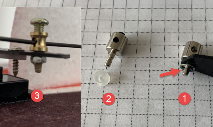

#1 - хороший фиксатор, но муторно устанавливать стопорное кольцо.
#2 - тот же вариант #1, но вместо стопорного кольца используется нейлоновый стопор. Кстати этот стопор взят с подобных фиксаторов, только алюминиевых.
#3 - вариант фиксации гайкой и циакрином.
Из всех представленных на картинке я предпочитаю под номером 2.

я за #3. Всегда так фиксирую. Само не откручивается, а если нужно, то откручиваю без проблем.

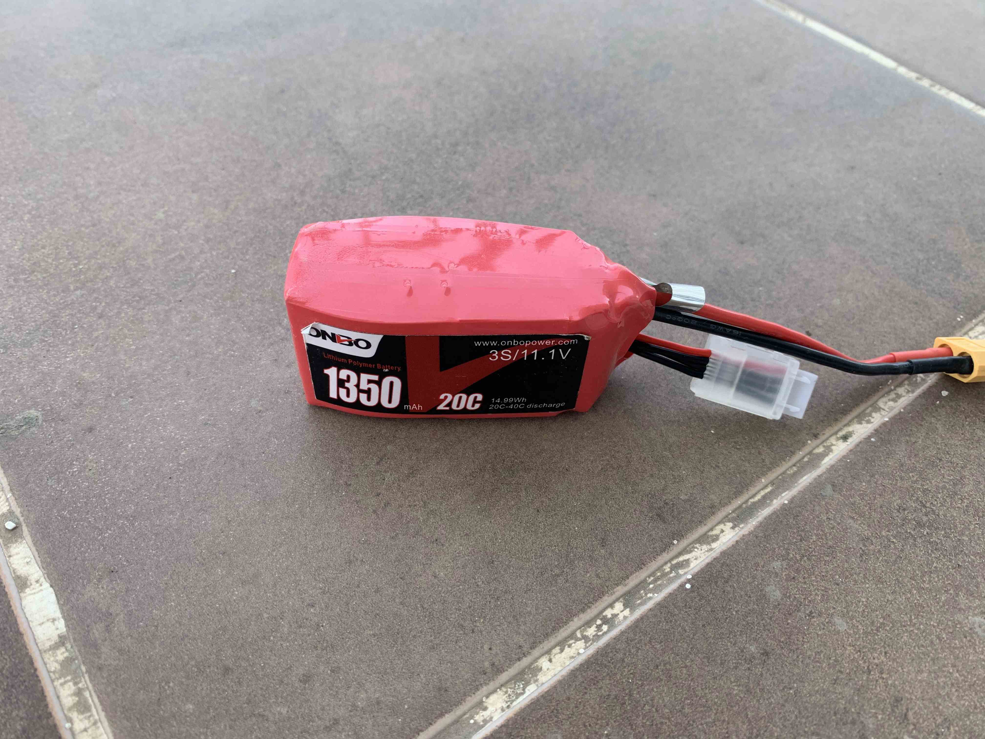

Заряжал батарейки перед полетами. ONBO сильно нагрелась вздулась ни с того ни с сего... У кого-нибудь были подобные проблемы?
Re: SBACH342 из ЕРР
У меня мелкие двухбаночные на 460 при одновременной зарядке вдруг стали вздуваться. Точнее один из комплекта. Отключил, остудил - вернулось в норму. Вероятно из-за раного заряда в разных акках. С другими такого не было. Есть несколько типоразмеров.

Ух как вздулся .... Каким током заряжали? Не был ли сильно разряжен аккумулятор ?

С ONBO последних партий ( брал прошедшей зимой 3s 2200ma ) стали происходить такие же чудеса . Ни с того ни с сего на заряде греются и вздуваются . Прошлогодние работают , а из новых три штуки пришлось выбросить .
Re: SBACH342 из ЕРР
Также в наличии несколько типоразмеров.aaz38 писал(а):У меня мелкие двухбаночные на 460 при одновременной зарядке вдруг стали вздуваться. Точнее один из комплекта. Отключил, остудил - вернулось в норму. Вероятно из-за раного заряда в разных акках. С другими такого не было. Есть несколько типоразмеров.
АКБ заряжал по одному.
Да нет, до упора не разряжался. АКБ работал в паре с регулятором Turnigy Plush. С ними нареканий никогда не было.moonyar писал(а):Ух как вздулся .... Каким током заряжали? Не был ли сильно разряжен аккумулятор ?
Ток заряда 1С.
Видимо сезон выпуска качественных аккумуляторов закончился...ВВМ писал(а):С ONBO последних партий ( брал прошедшей зимой 3s 2200ma ) стали происходить такие же чудеса . Ни с того ни с сего на заряде греются и вздуваются . Прошлогодние работают , а из новых три штуки пришлось выбросить .
