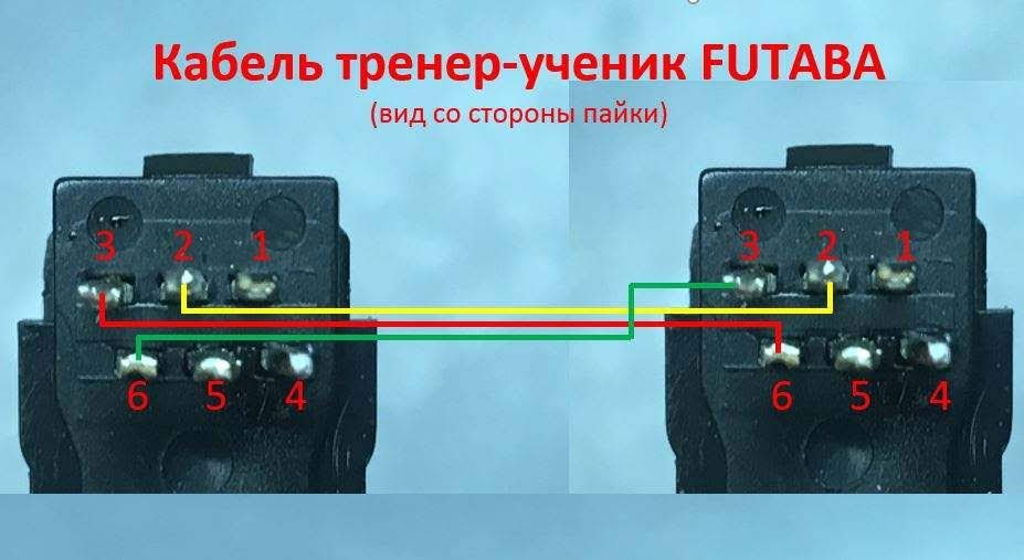

Саш, я пару лет назад тоже искал футабовский шнурок тренер-ученик. В итоге собрал из двух полуфутабоских один полноценный футабовский.

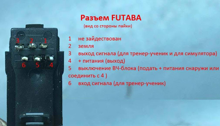

Саня привет! Я видел твое видео. Спасибки! Я подумал может просто соединить два шнура при помощи переходника джек-джек. Только на одном надо перепаять вход на 6 вывод. Ты разбирал разьем там сколько проводов задействовано 2 или 3? Если 3 то получится если 2 то все перепаивать.
Re: Кабель тренер-ученик
Если в кабеле 3 провода, то лучше сразу сделать "полноценный" кабель. Если только 2 провода то 1 из них будет общим (контакт 2), а второй припаиваем к 3 и 6 контакту.

Разобрал разьем. Чтобы все заработало. Достаточно 2 проводов. Только надо на ученическом перепаять с 3 на 6 и распаять 5 и 4. В твоем случае оба ВЧ блоки работают. Зачем на тренерском работа ВЧ.

В общем, все ясно. Заберу у Геныча коротыш и соберу а то у меня только один. Думаю мой вариант будет предпочтительнее потому что второй джек можно будет прикрутить к другой аппаратуре у которой разьем тренерский джек. Спасибо за советы!
