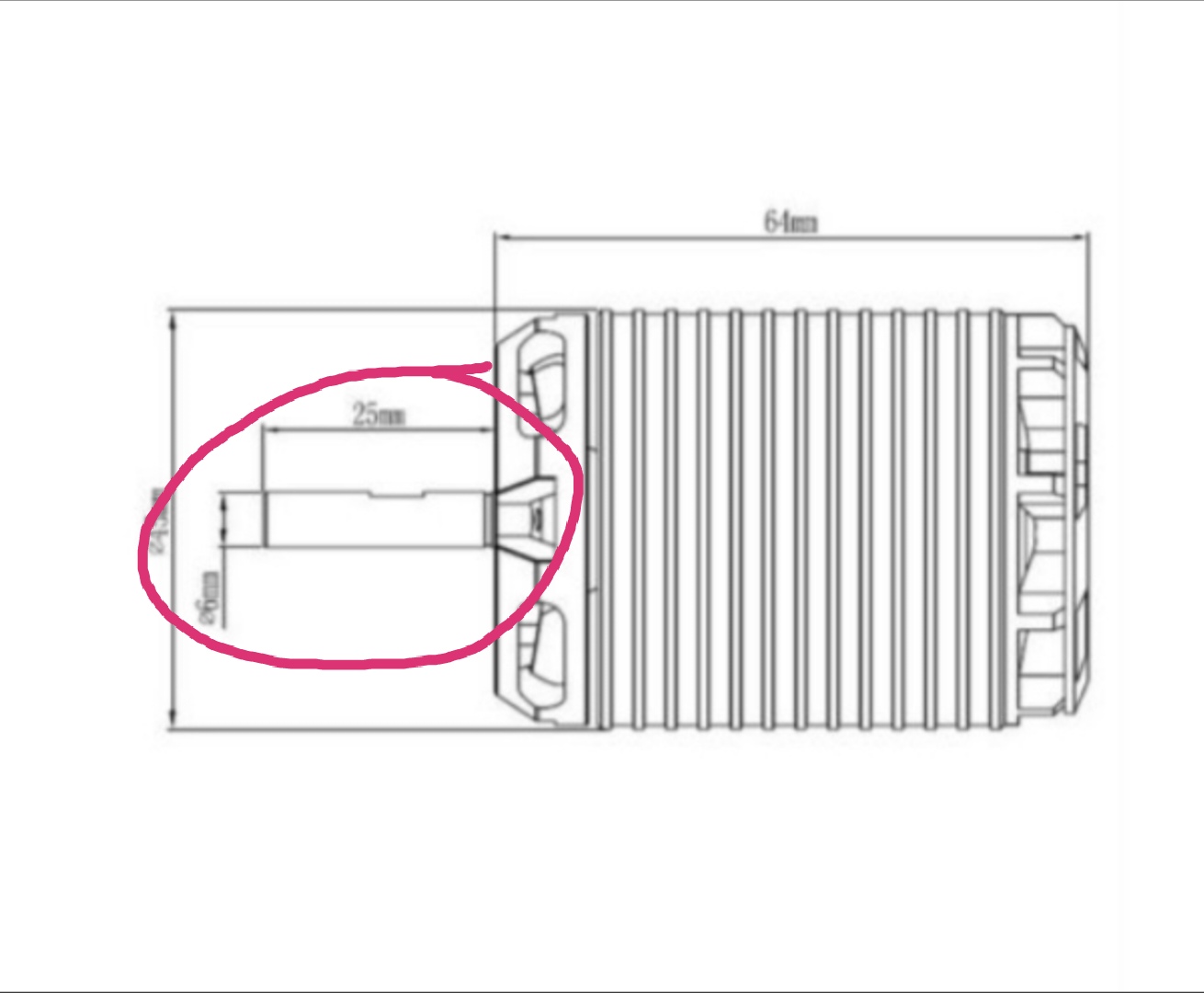

Кто может помочь решить одну задачу, нужен токарь.
Надо выходной диаметр вала, 6мм сделать 5мм... :?
Вал каленый, это понятно.

Вал может быть каленый не на весь диаметр. И если снять каленый слой то будет пластилин. Может рассверлить или расточить то куда он вставляется?

rccombat писал(а):Вал может быть каленый не на весь диаметр. И если снять каленый слой то будет пластилин. Может рассверлить или расточить то куда он вставляется?

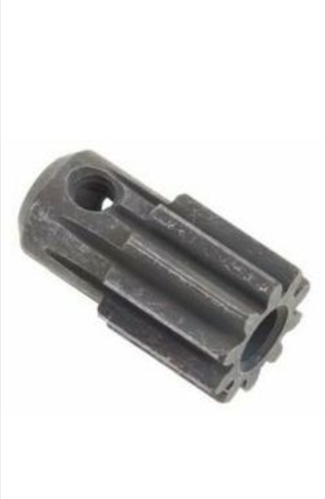

Он вставляется в шестерню.
Шестерня закаленая, она ведущая.
Запас шестерни позволяет её рассверлить, но как и чем?!
Отпустить можно, как потом её закалить то?
Я этого не умею.
Вот и пишу, нужен человек с правильными руками и станком. Всё должно быть ровно, обороты шестерни 22000об/мин.

Расточить шестерню никто не взялся, то нет инструмента, то закалка мешала, точнее, никто не знает данных для обратной закалки.
В итоге нашёл мастерскую, в Кировском, после различных вариантов, а он один, был сошлифован вал мотора, узел собран и установлен на модель....
