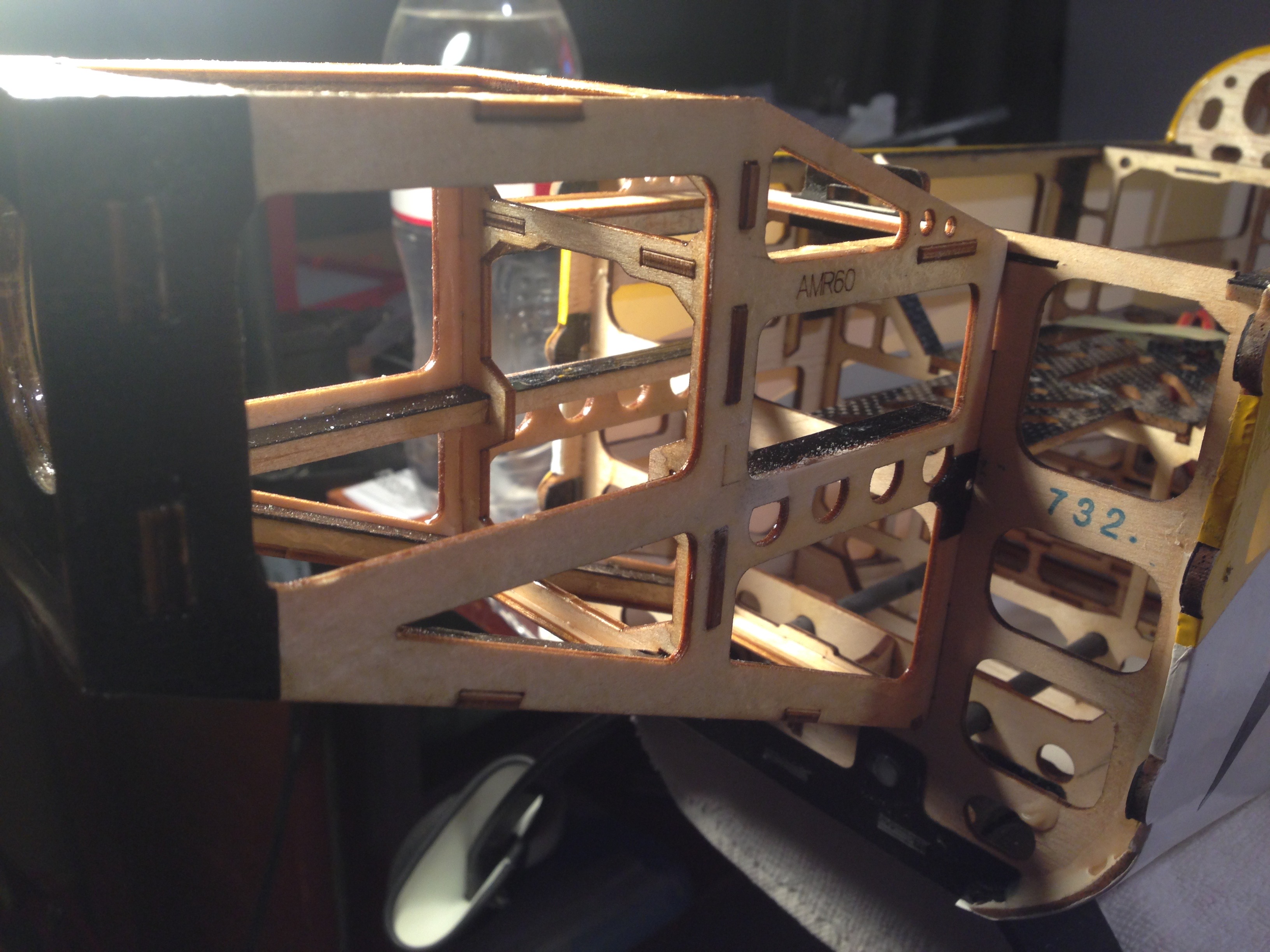

SHURHAND писал(а):Саш, судя по фоте изнутри= хвостовая балка с боков ничем не зашита, т.е просто шпангоуты и стрингеры?
Ну наружная обшивка есть, только в ней большие окна. :lol:
Полностью зашит бальзой капот и гаргрот.

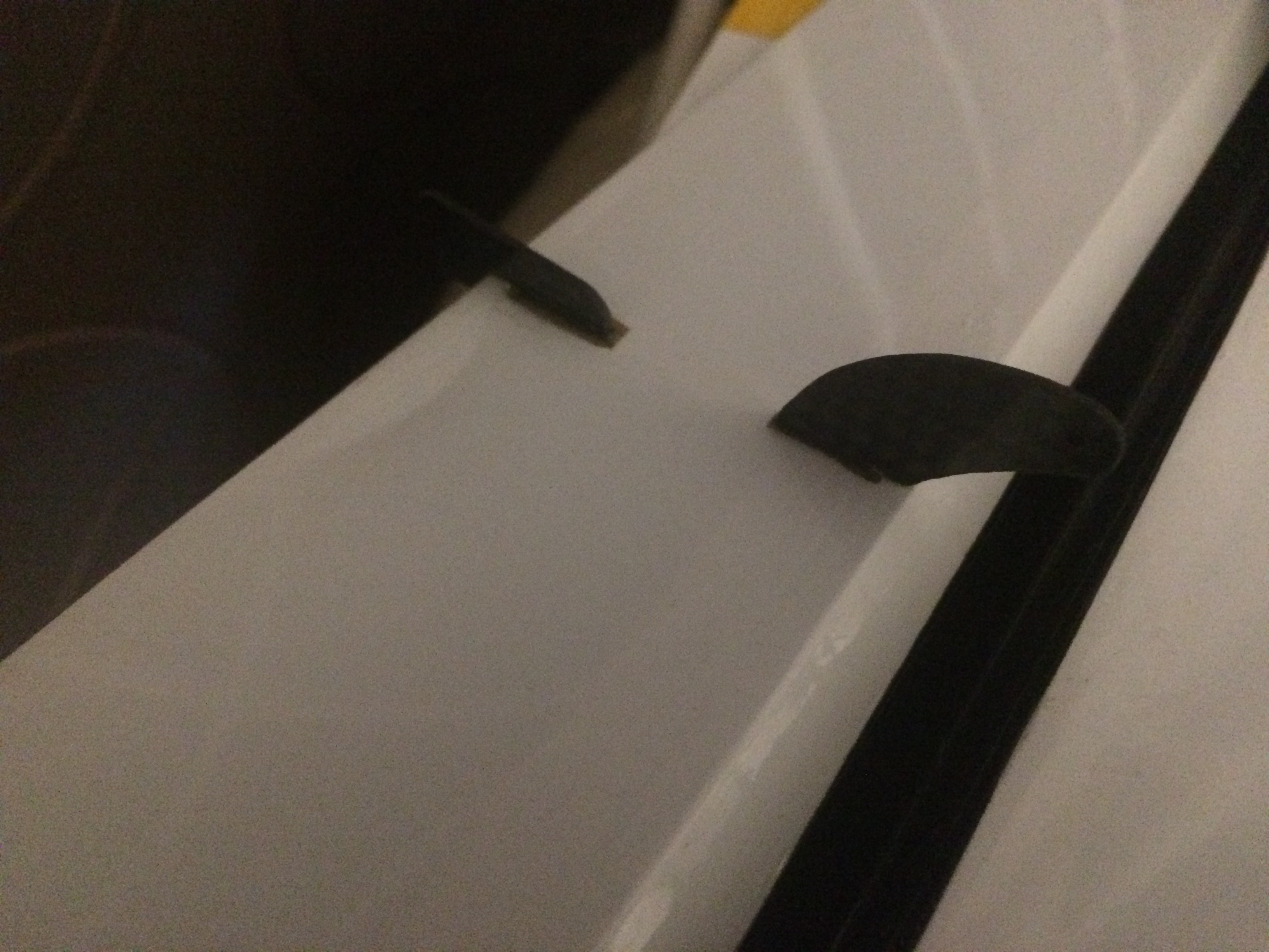

Пятница вечер и суббота были посвящены сборке, правда пятницу пришлось сократить.
Пиво же надо пить иногда? :drink:

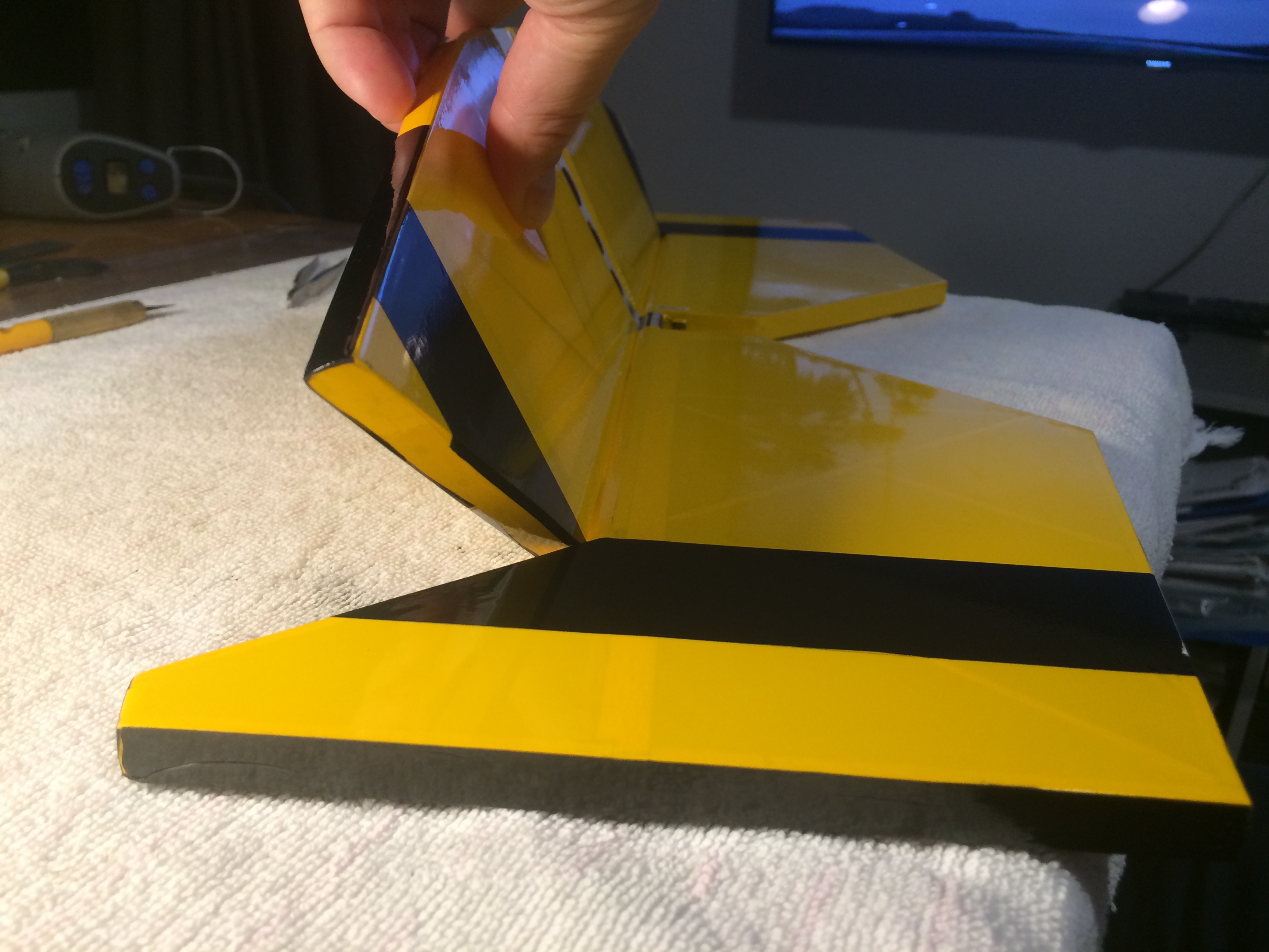

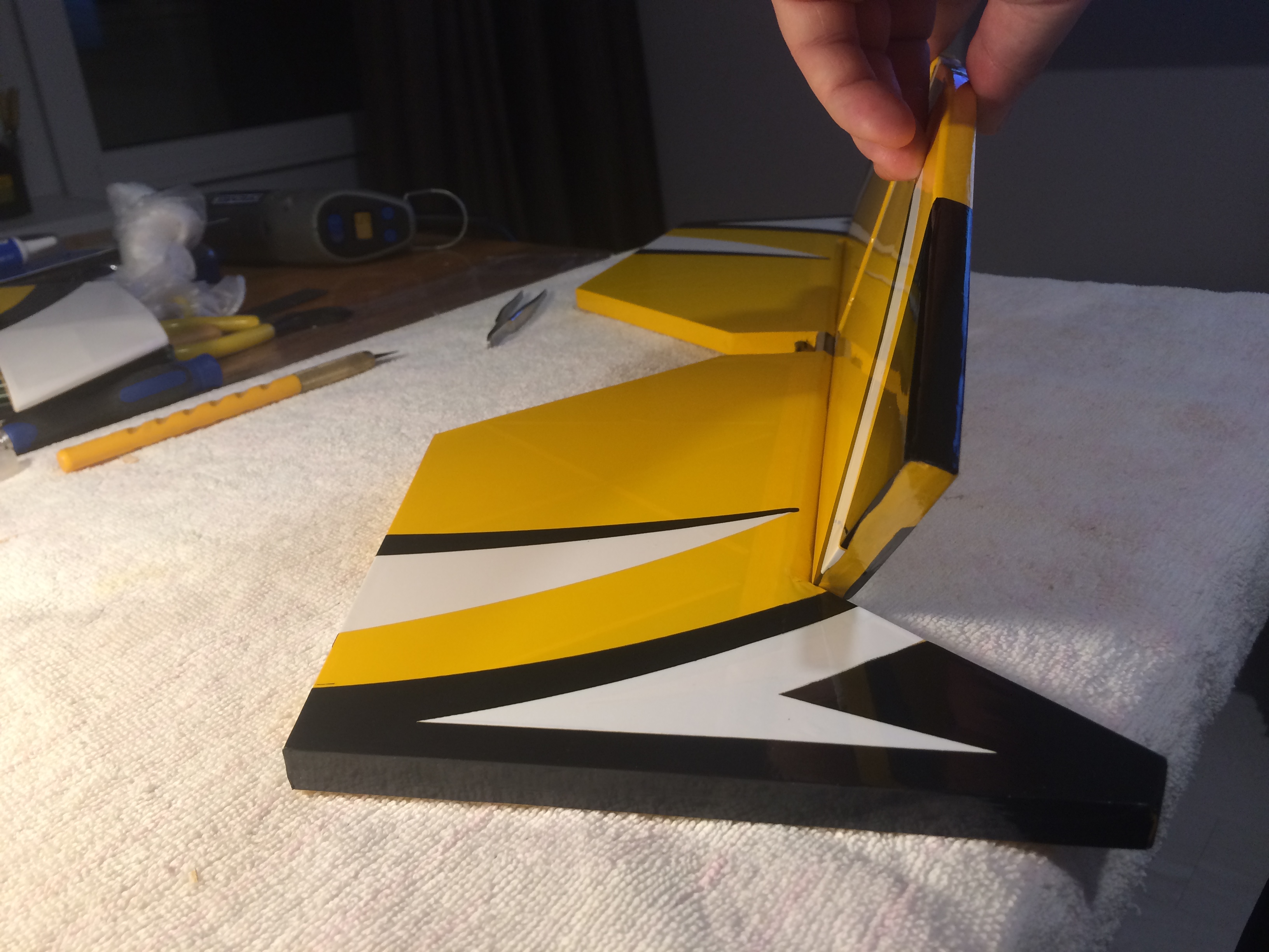

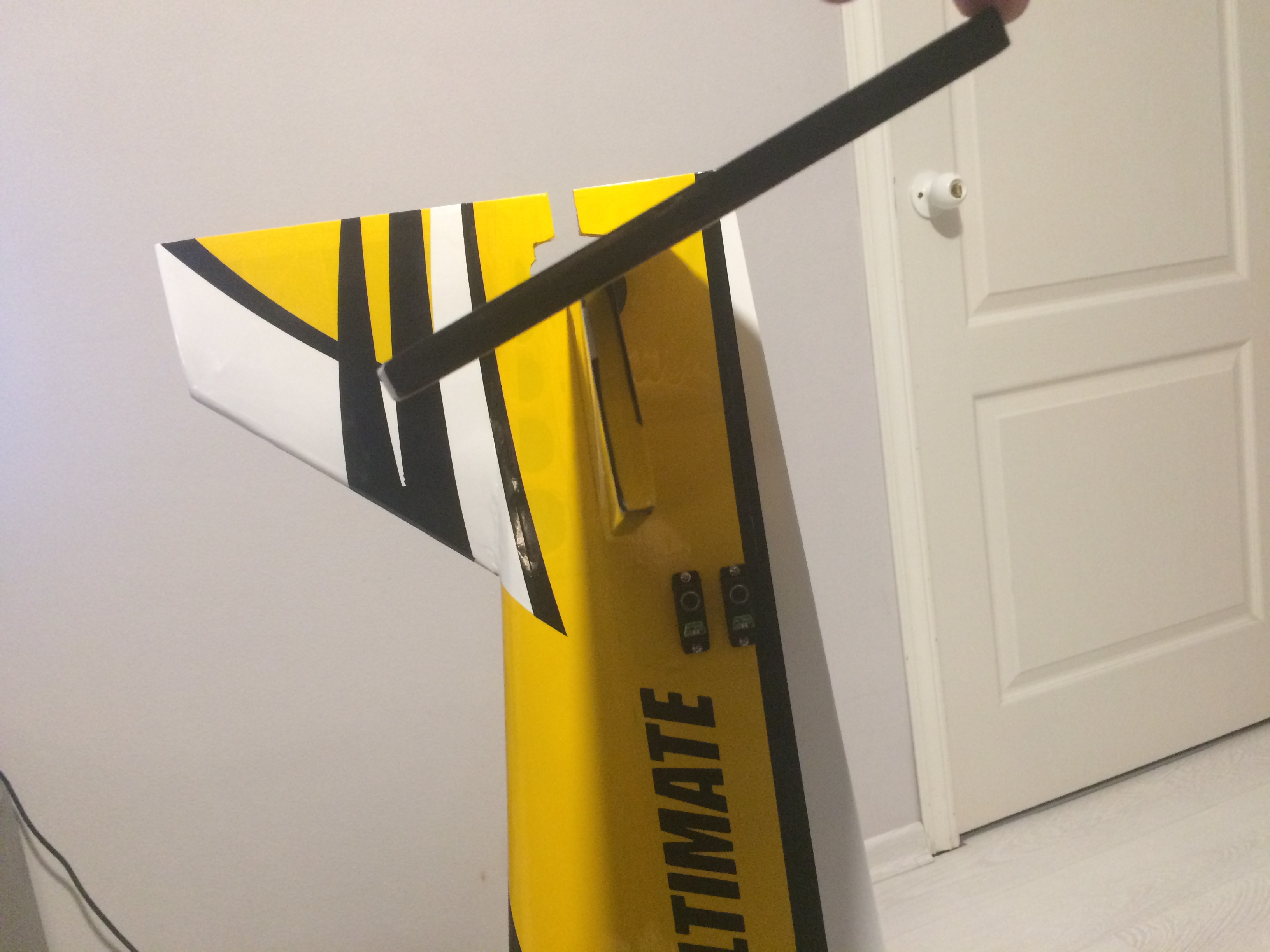

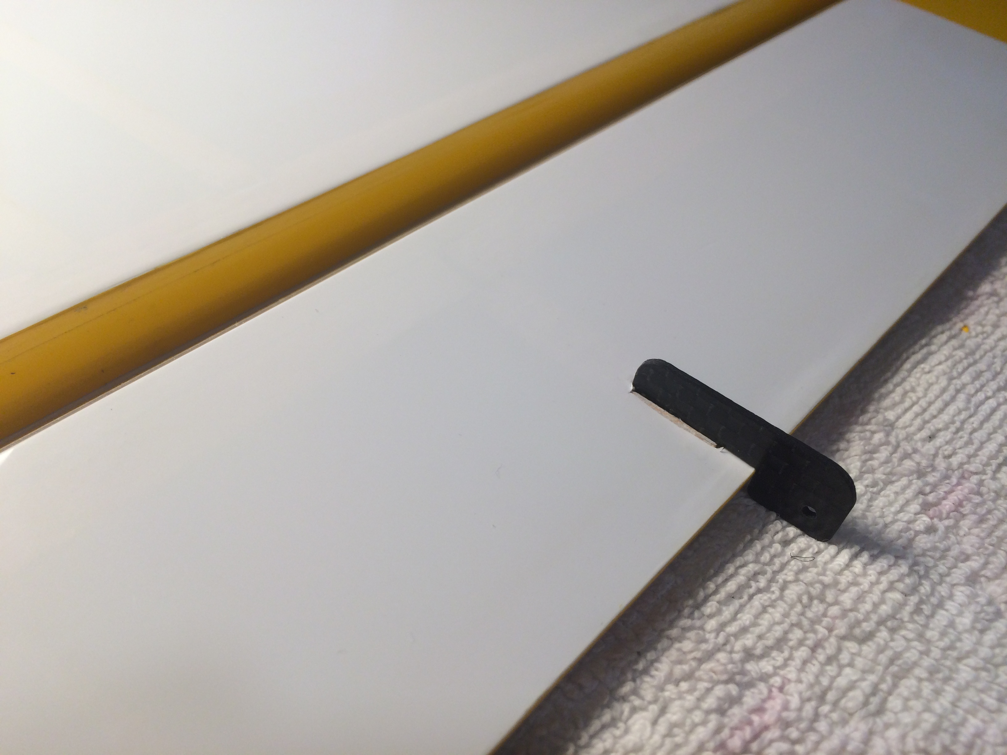

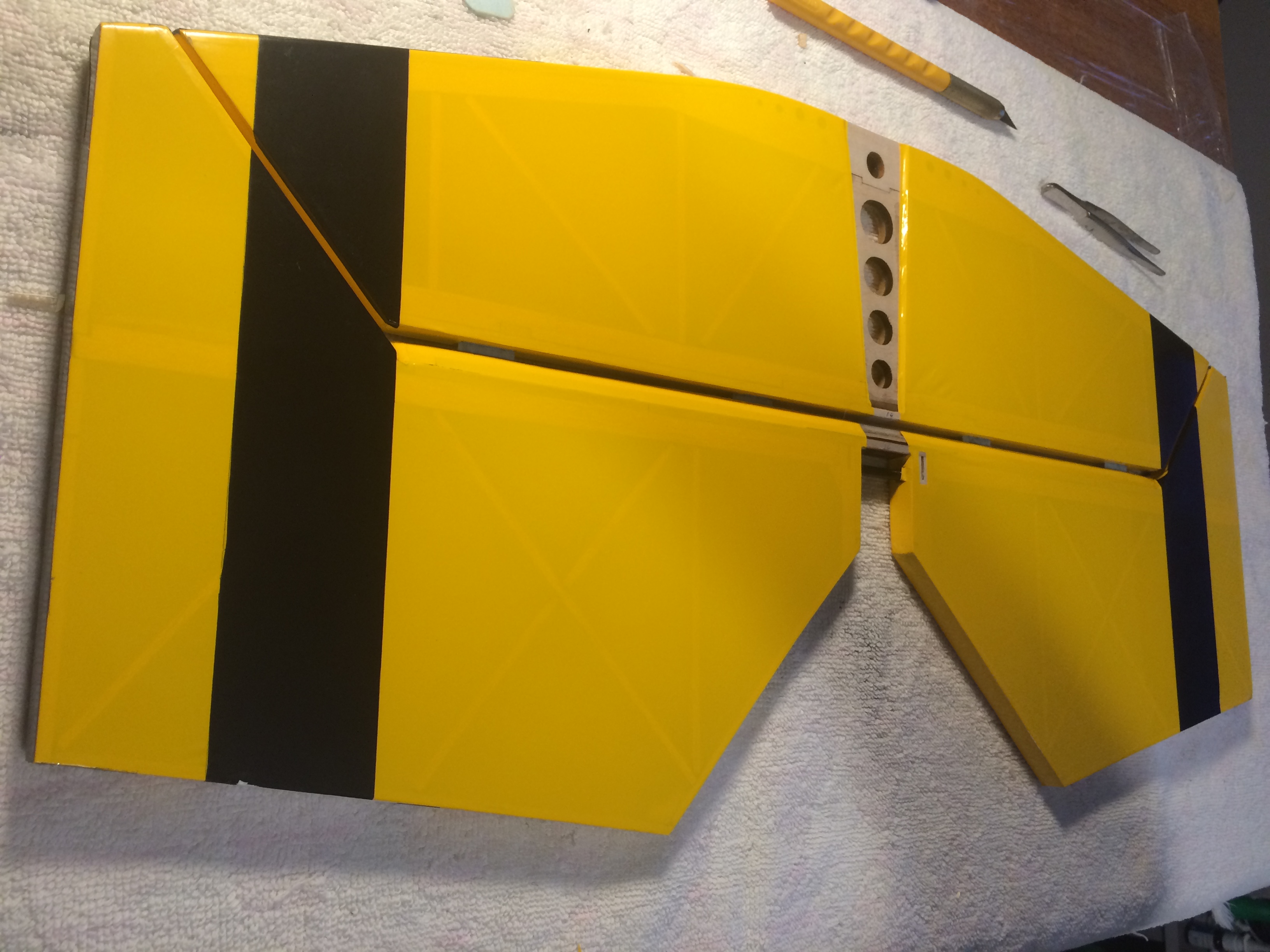

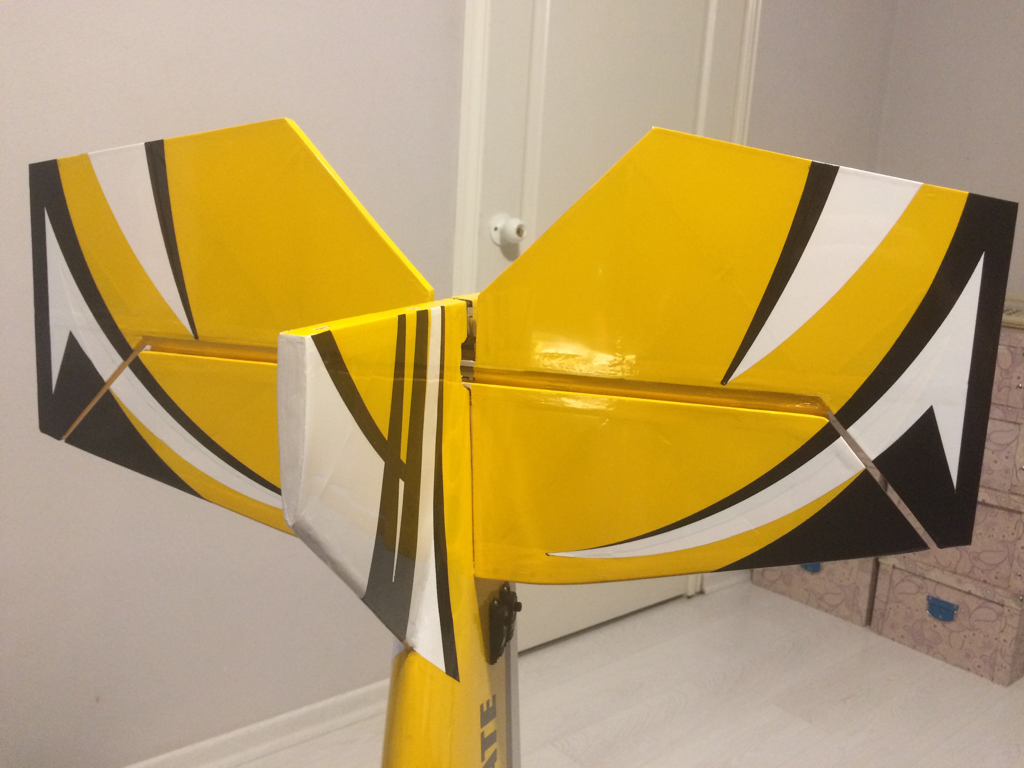

Сборка РВ со стабилизатором.

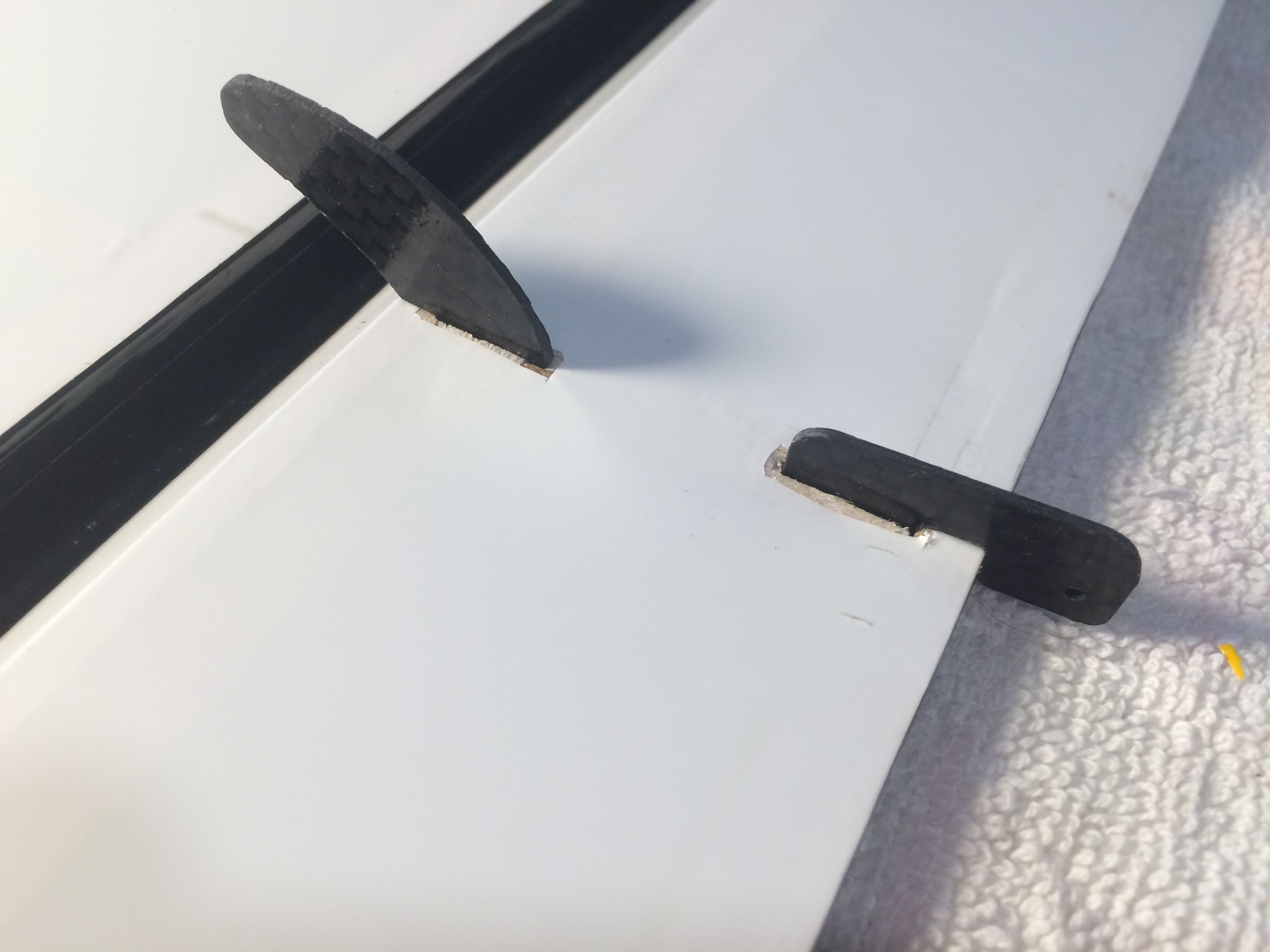

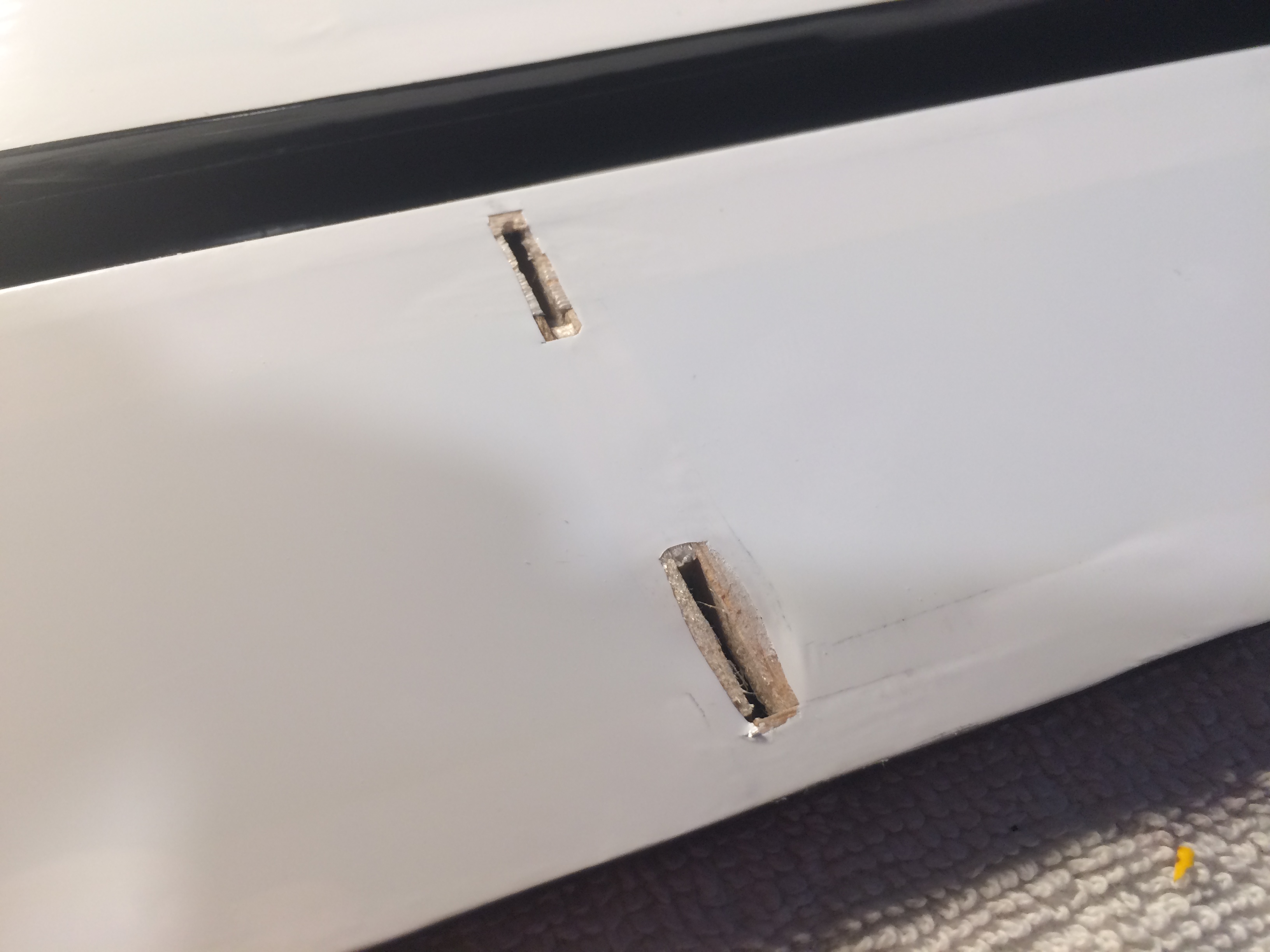

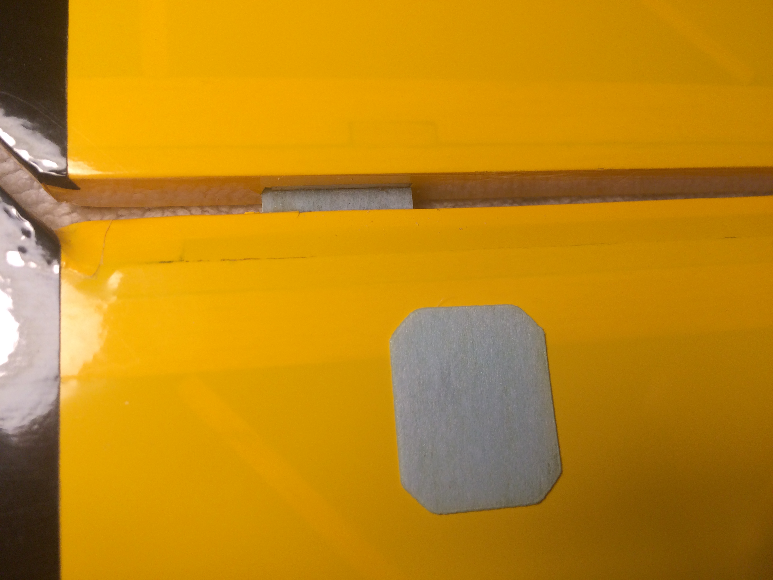

Петли майларовые, ставятся на СА. Сначала собираем, потом в щели льем клей. Для лучшего проникновения клея сверлятся тонким сверлом отверстия в щелях
Проверяем угол поворота

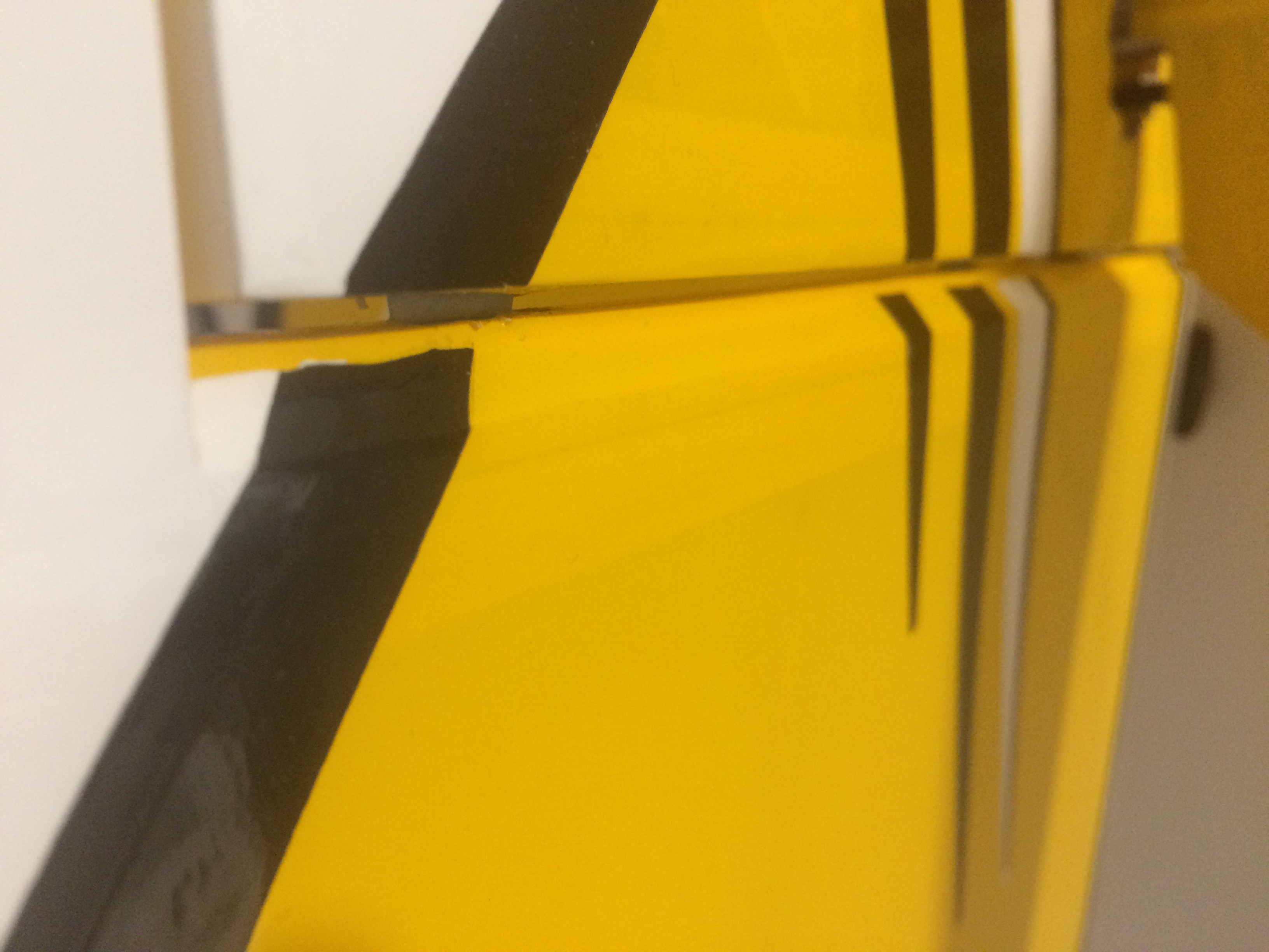

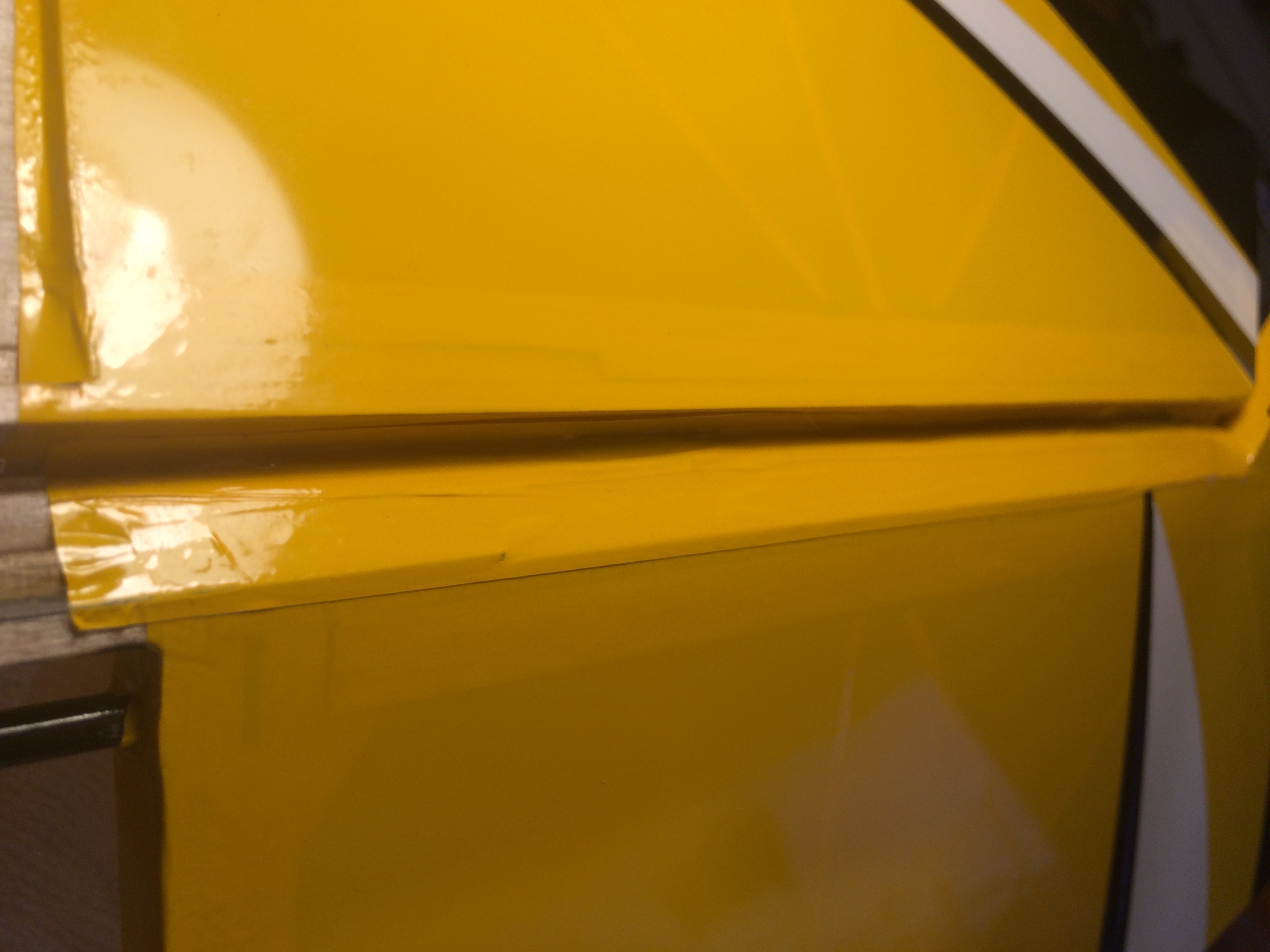

Щель между РВ и стабом заклеивается полоской пленки:

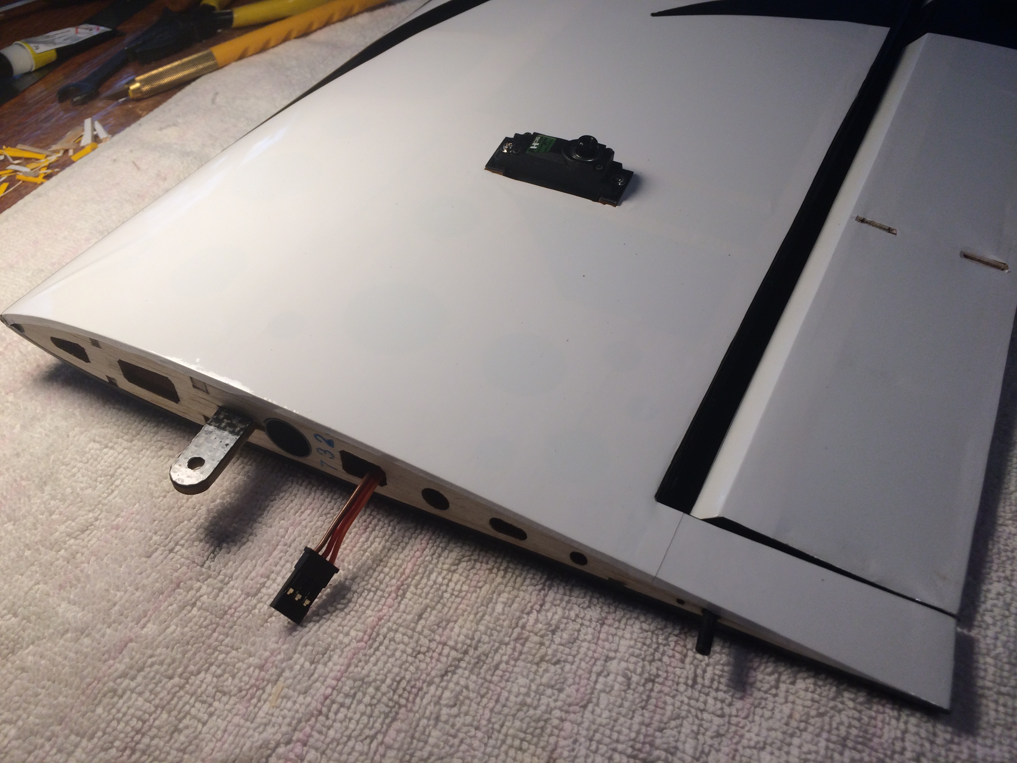

Ставим сервы элеронов:

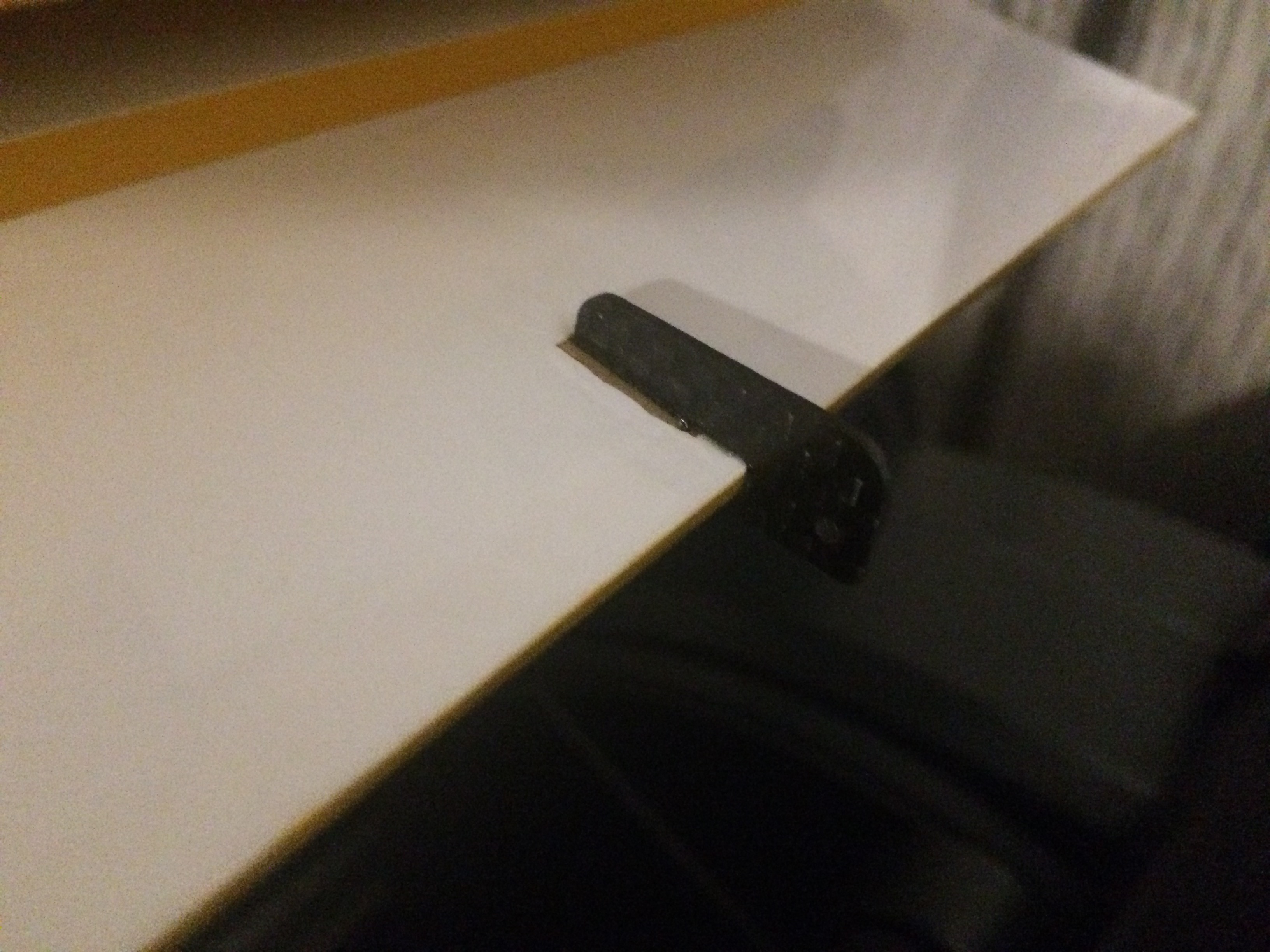

Отверстия под кабанчики:

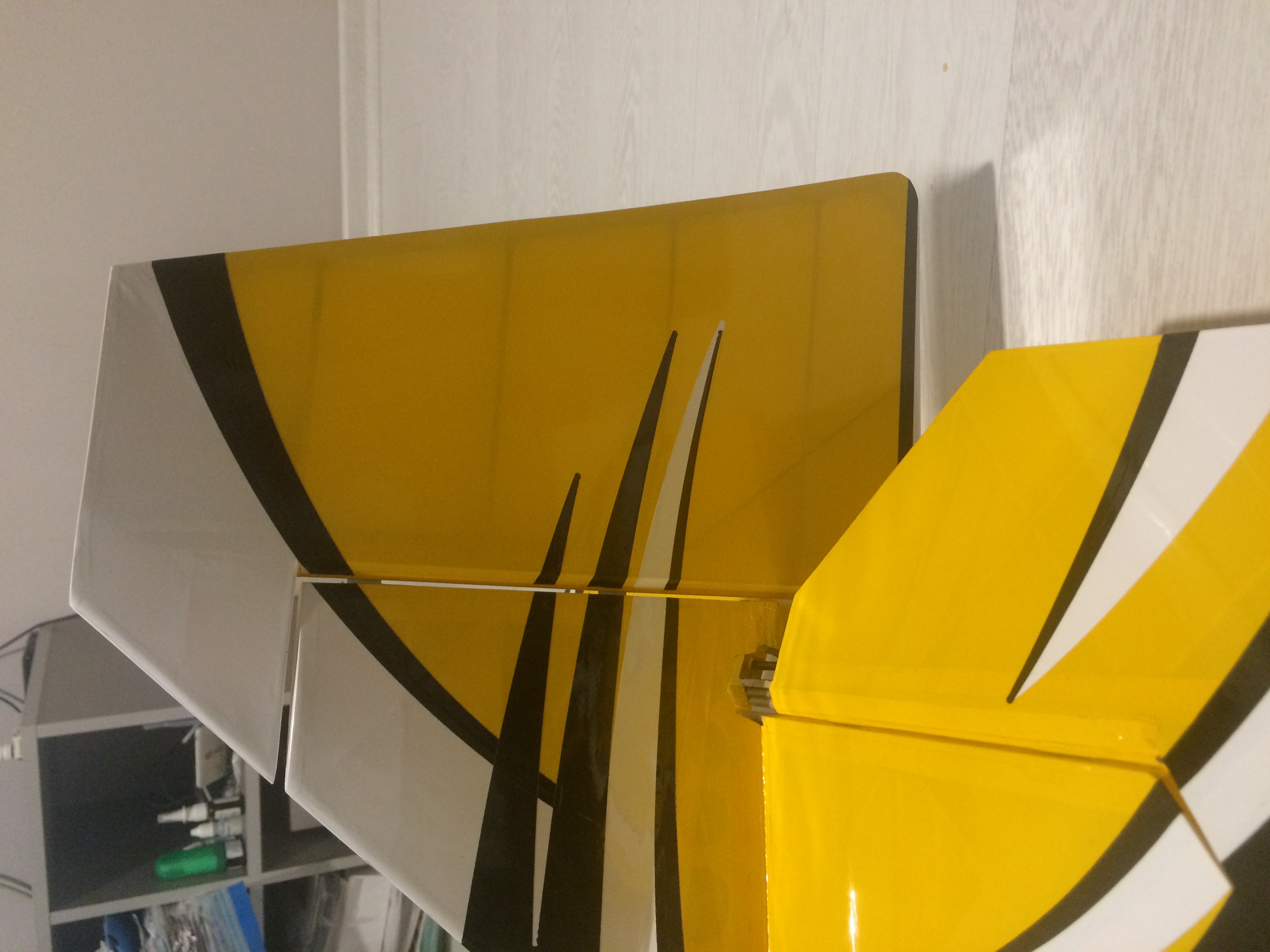

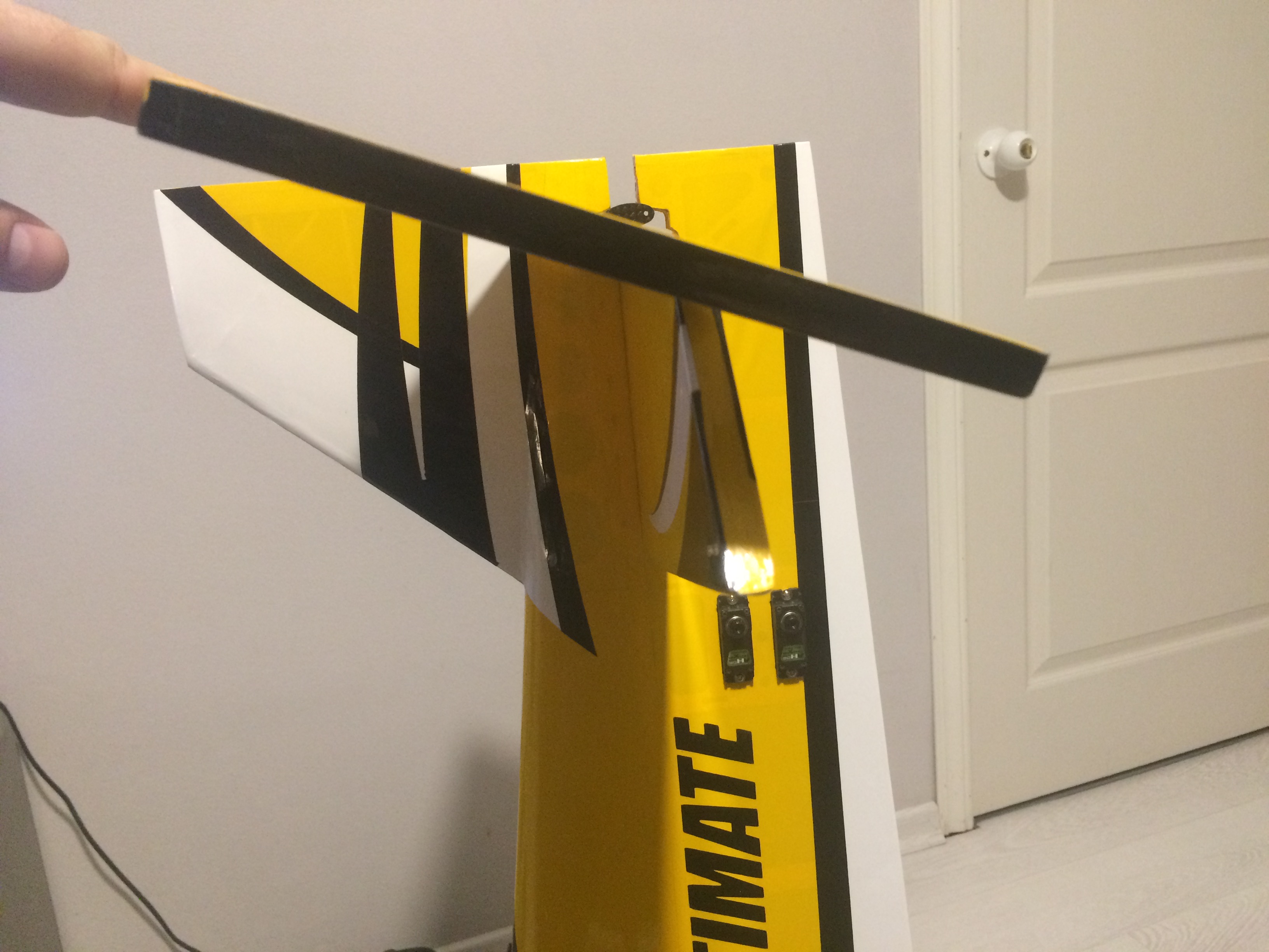

Вклейка на место хвостового оперения. На удивление ничего не пришлось подгонять и выравнивать - всё встало с первого раза идеально ровно.

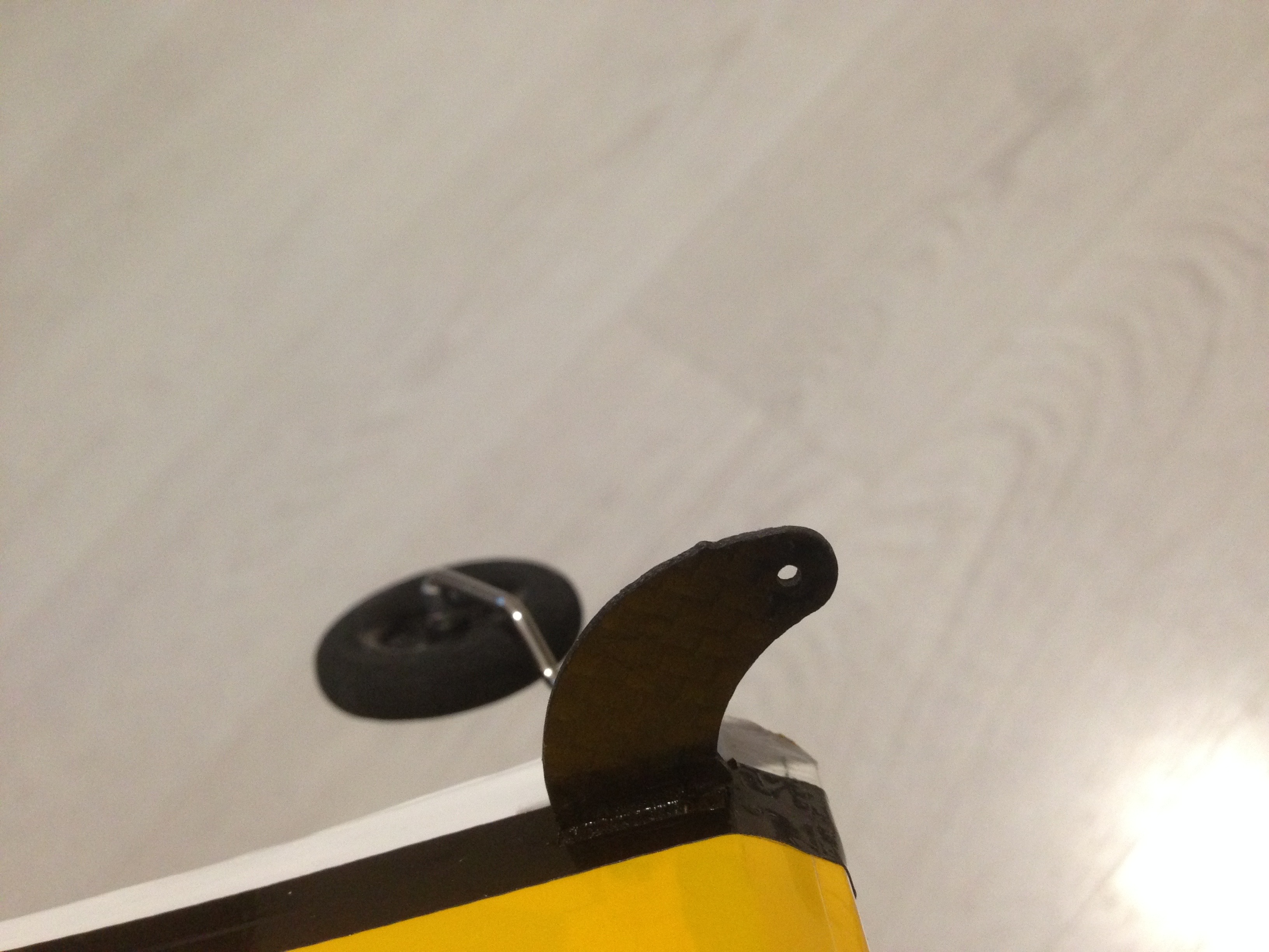

Кроме того, вклеил рулевое колесо. Пришлось раскрыть 4 слоя пленки, прежде чем открылось дерево.
Кабанчик тоже вклеил.

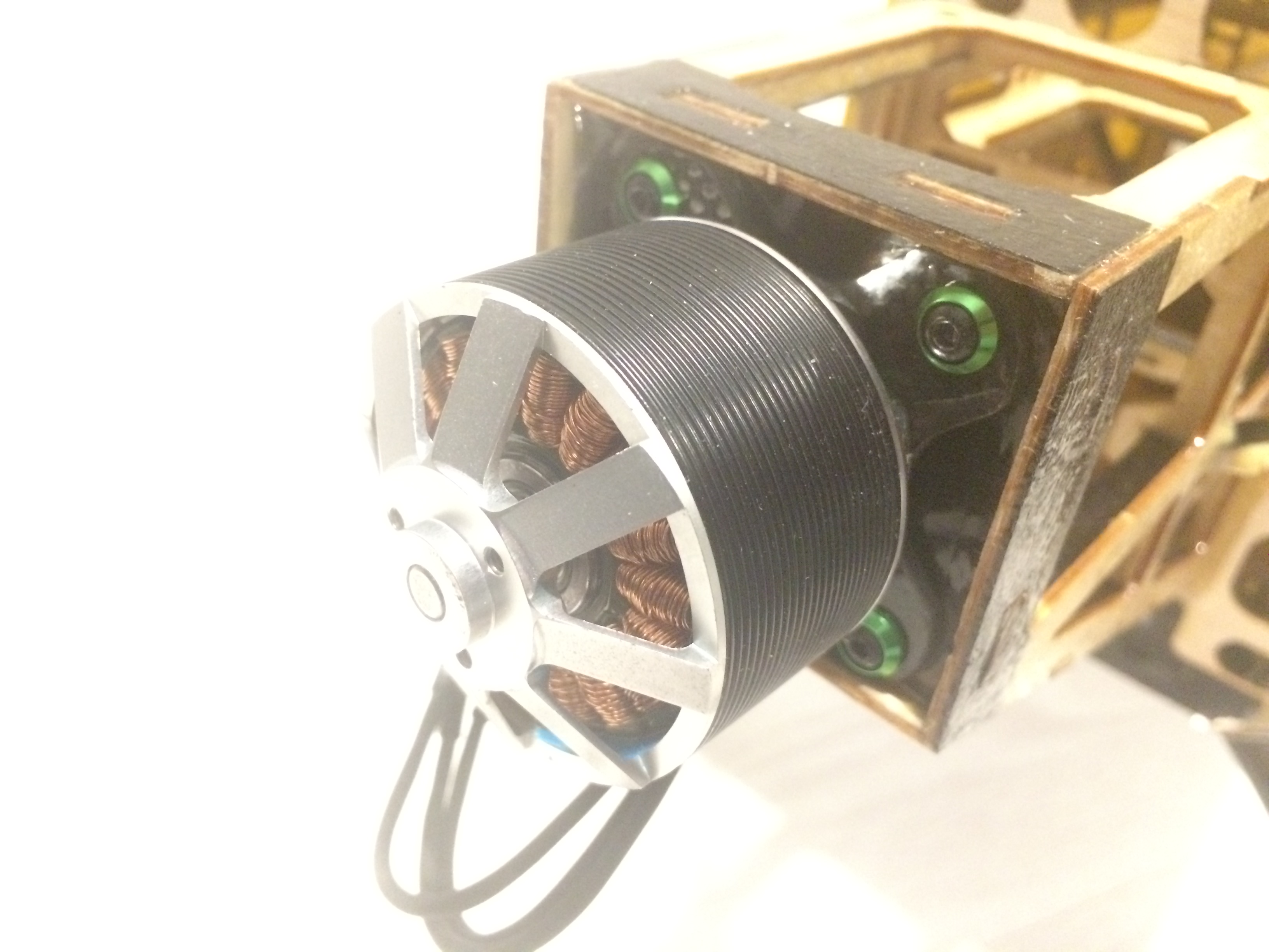

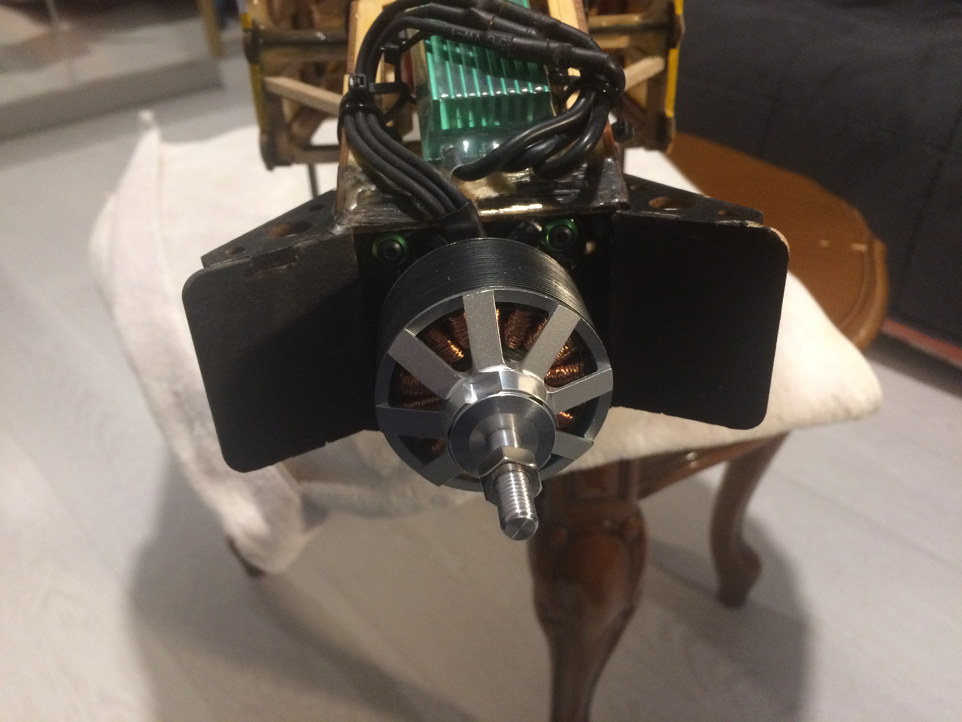

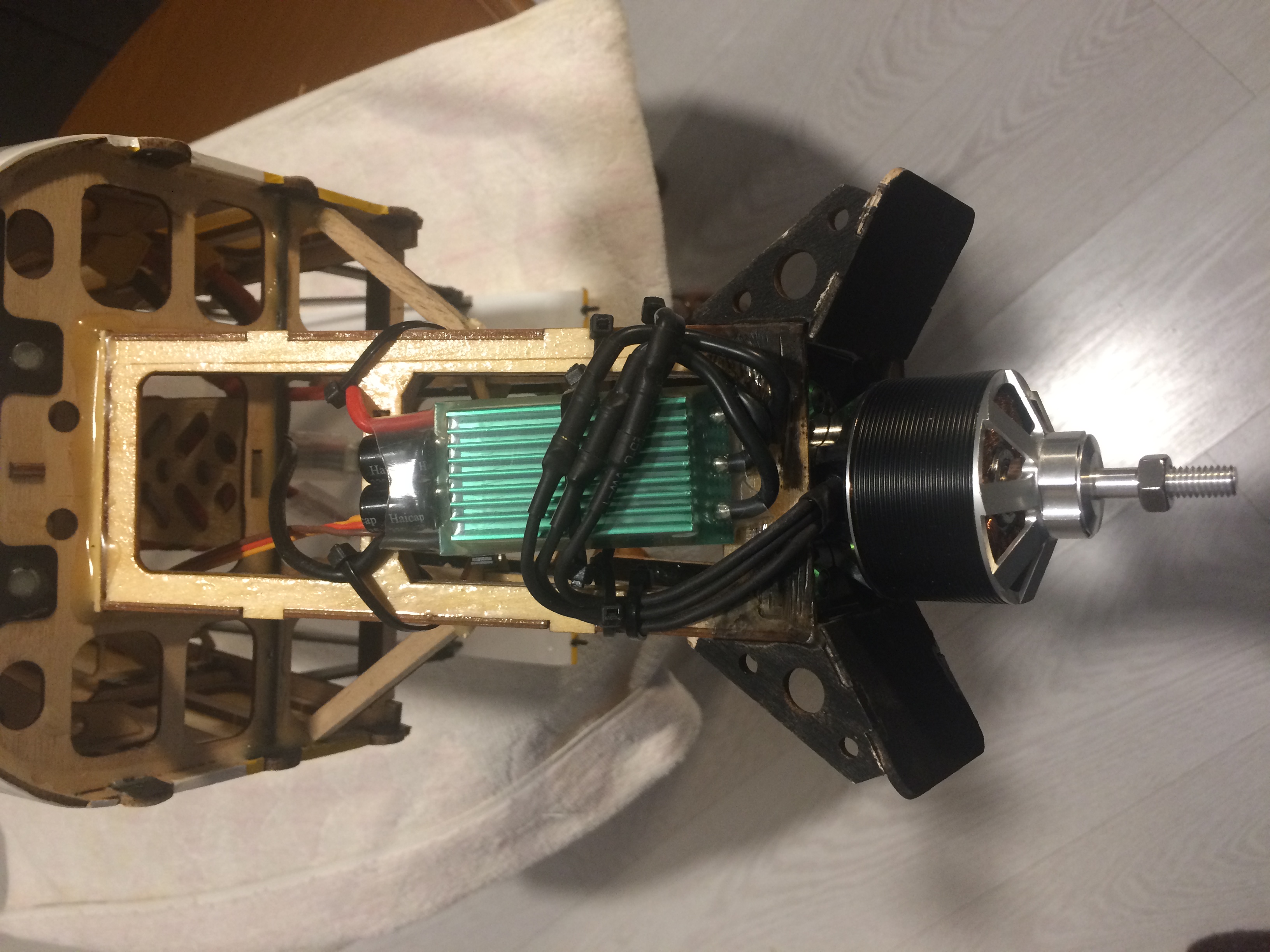

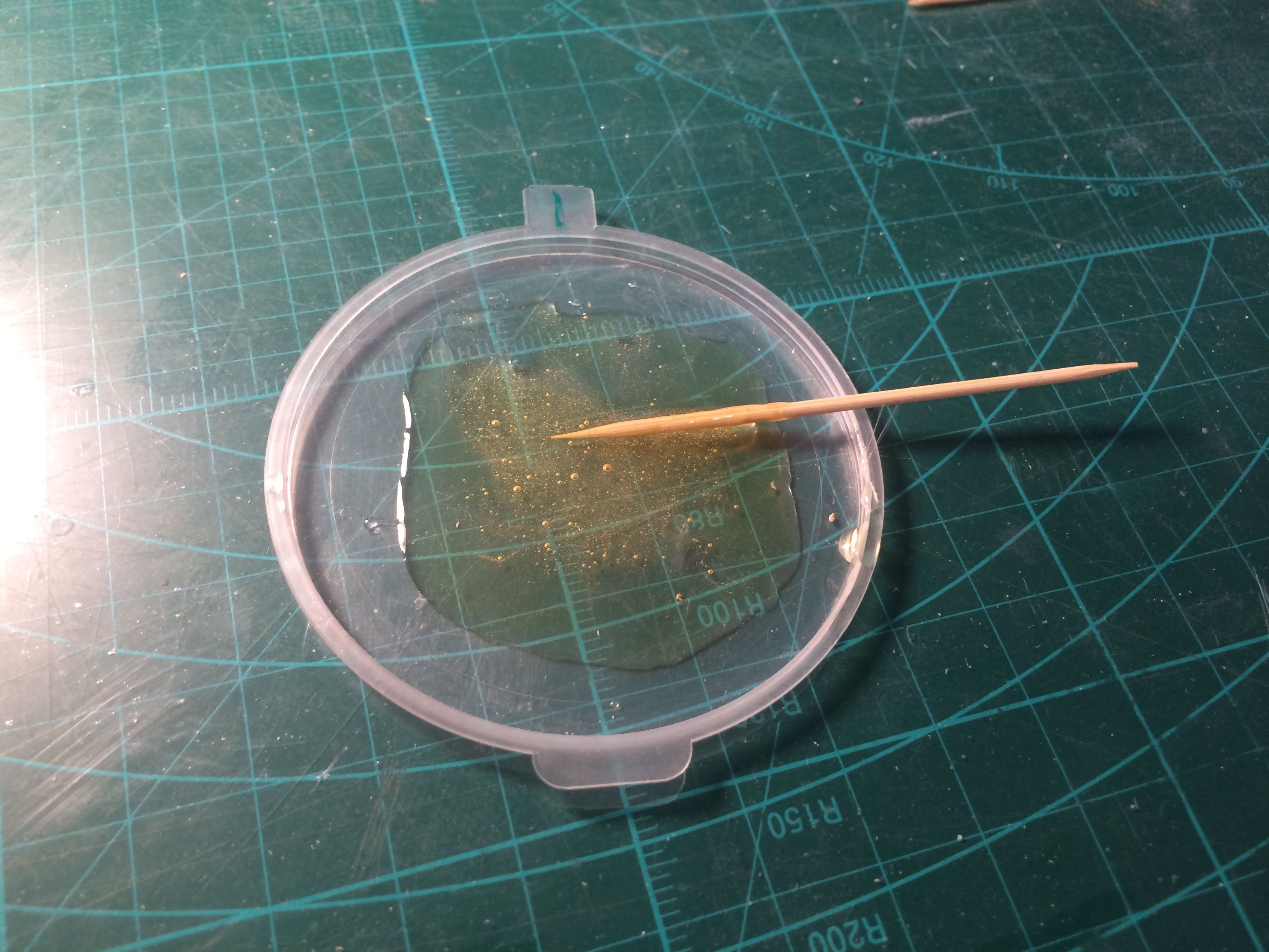

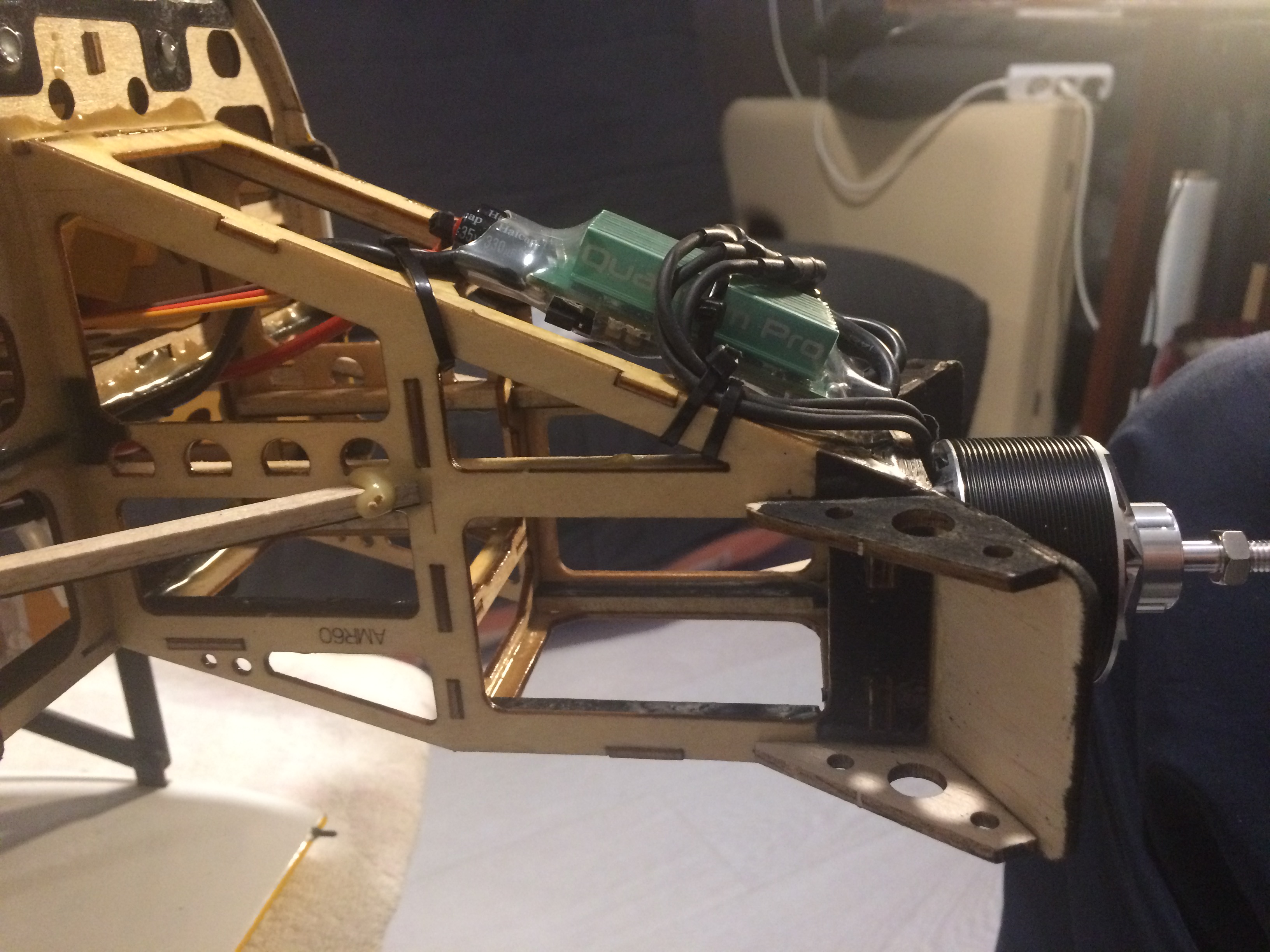

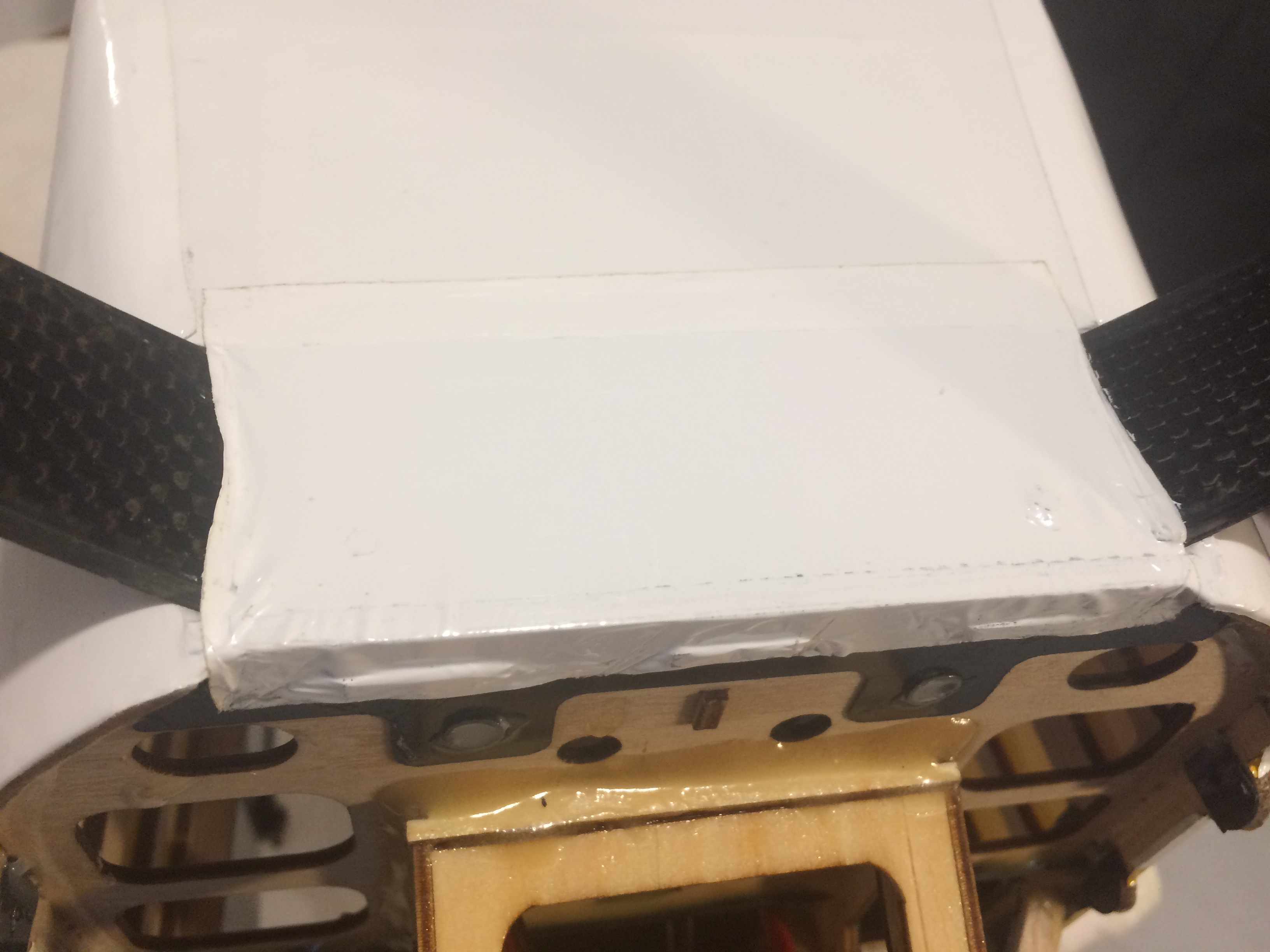

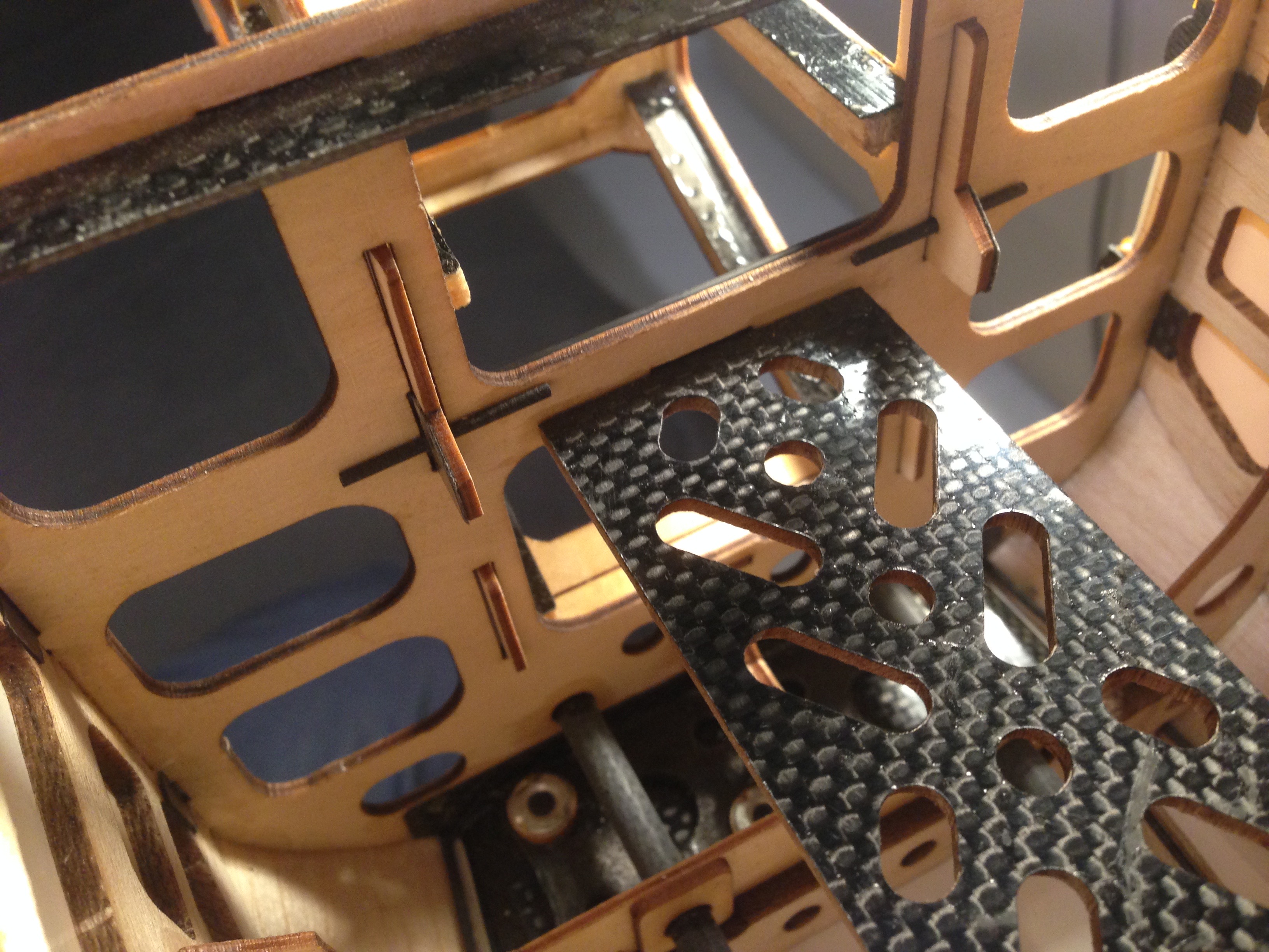

Кроме того, занимался моторамой. Она требует усиления. Приклеиваются пластинки углепластика, а также несколько полосок стеклоткани внутри и снаружи. А потом вся она была покрыта смолой.
Смолу использовал 30-минутную, разводил по 1-5 граммов за раз, но при этом все равно много отходов. Это идеальный вариант смолы, за пару часов в тепле она встает, а на работу с ней есть минимум полчаса.
Работа двигается, но не так быстро как на видео. Основные работы с эпоксидкой закончены, осталась установка моторамы на фюзеляж.

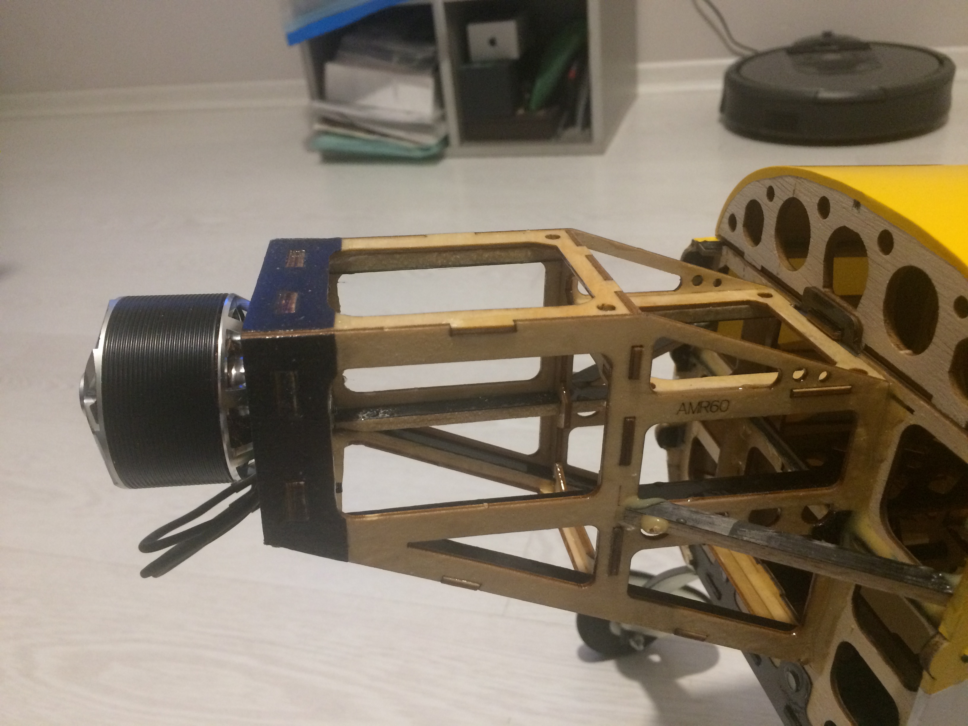

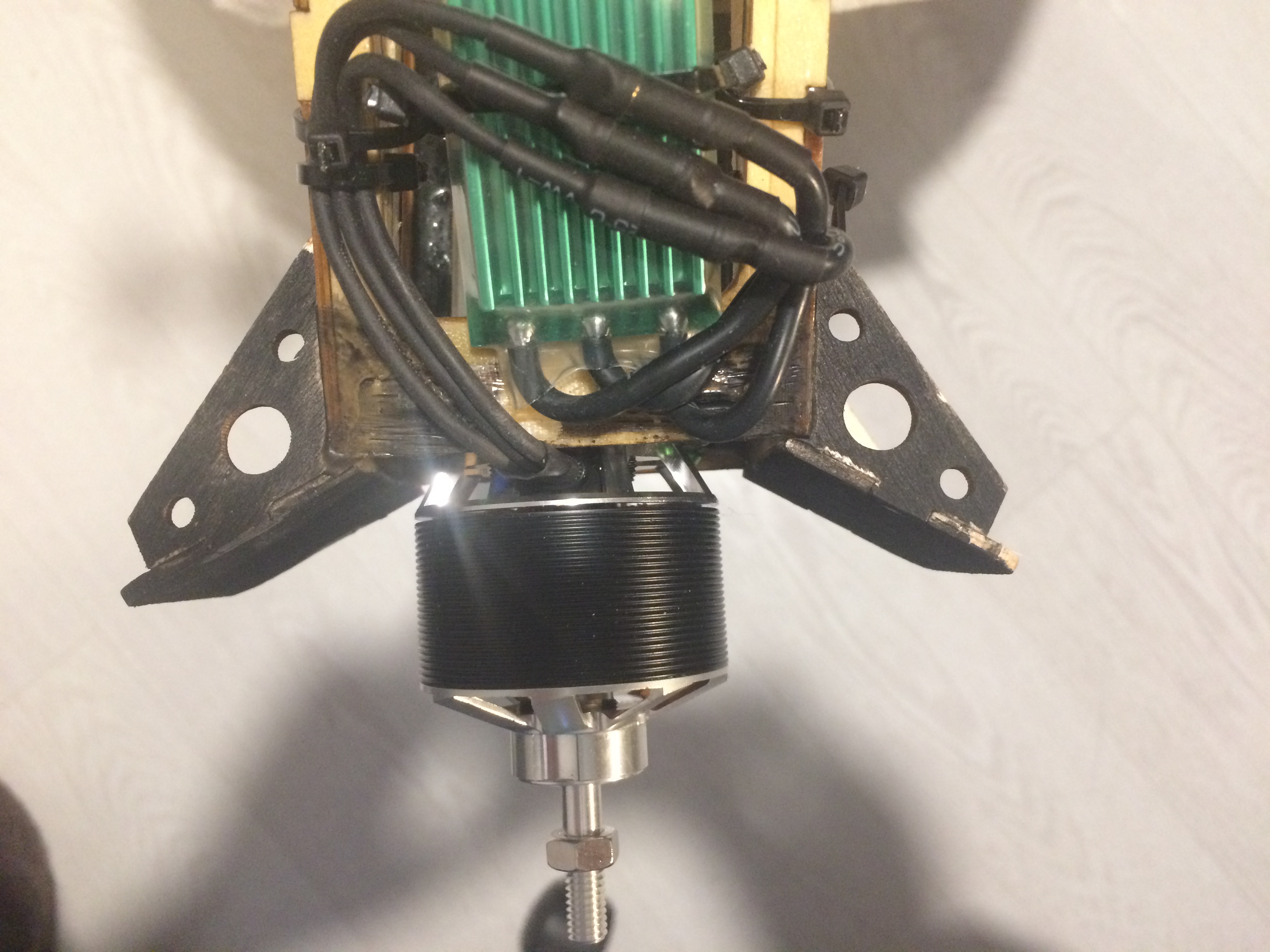

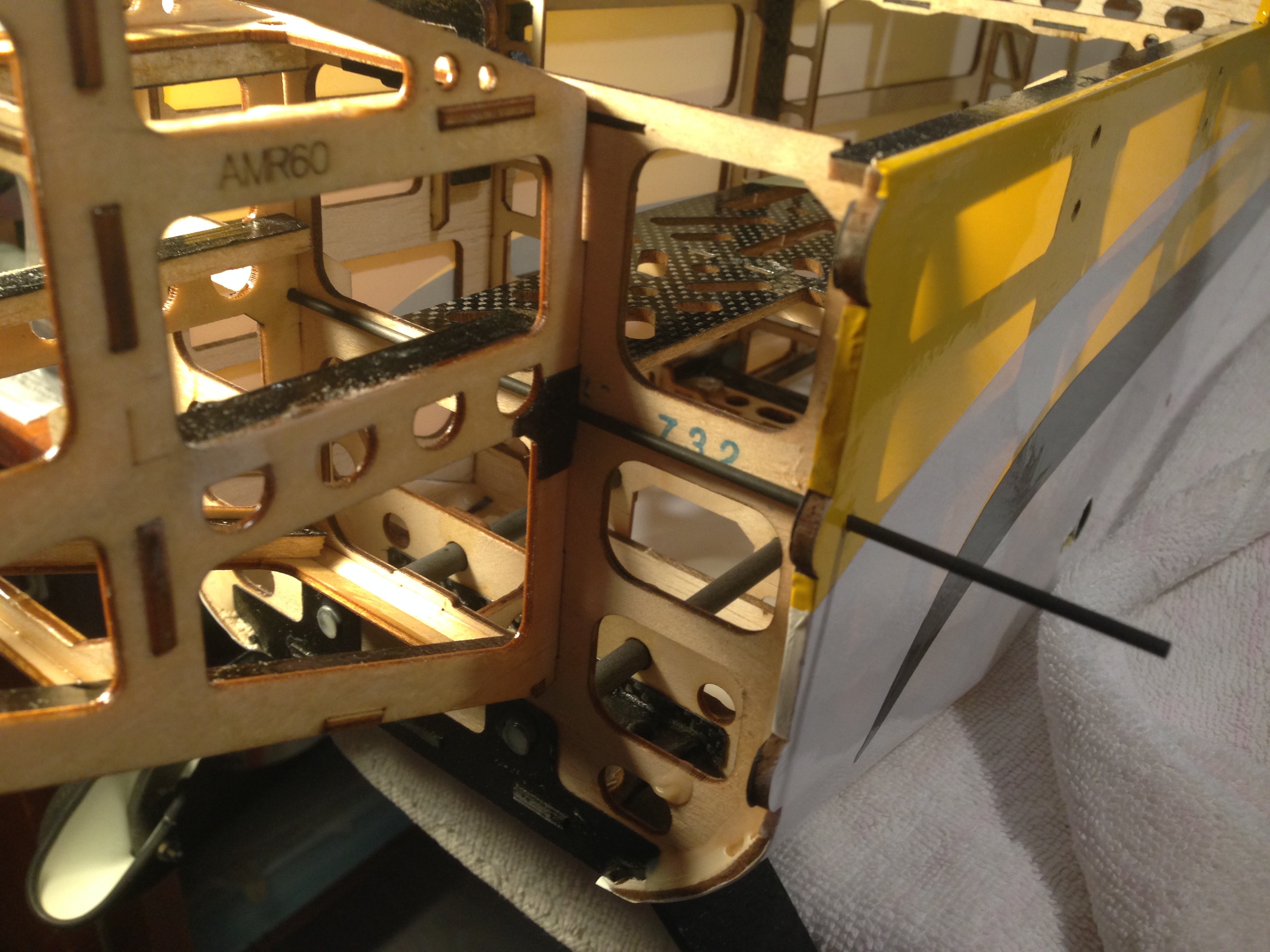

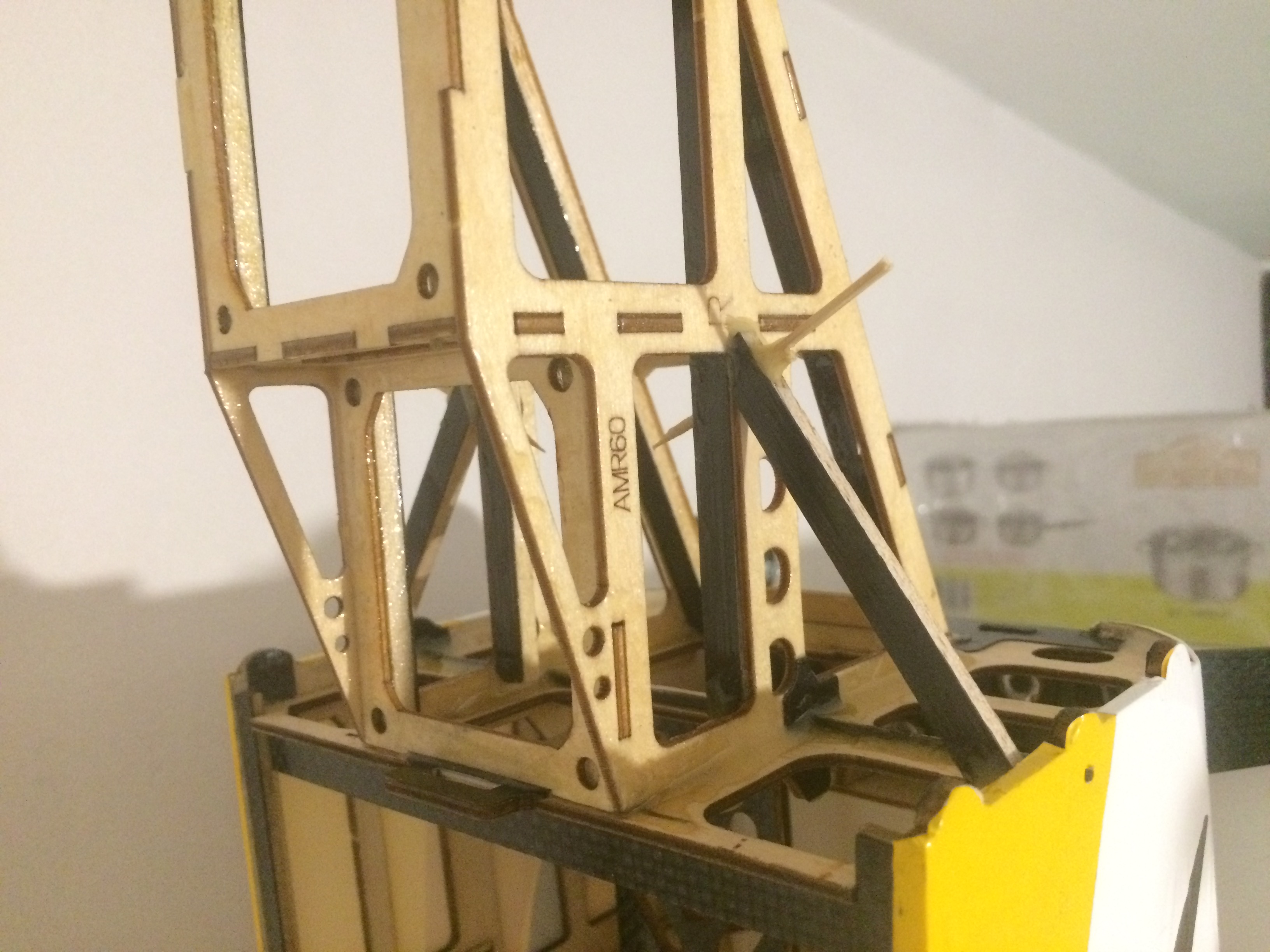

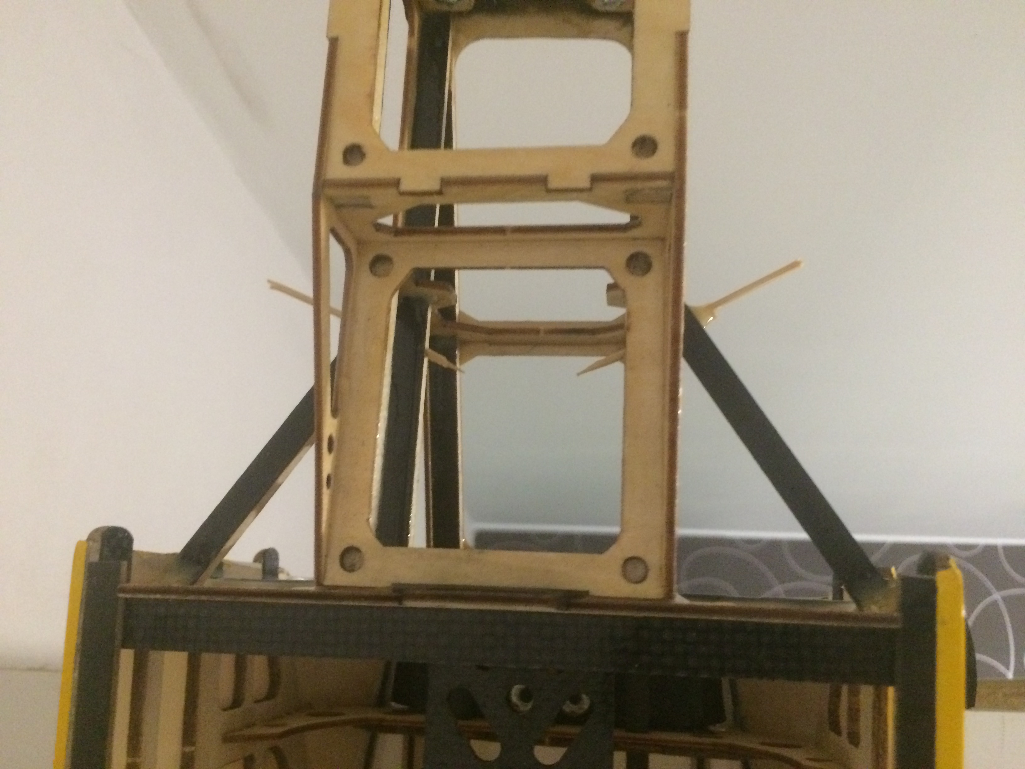

Фактически только установил мотораму. Но конструкция весьма ажурная и хитросделанная.
С обоих сторон фиксируется угольными стержнями.
Развел смолу с мукой для получения густой субстанции, но еще не шпаклевки. Все стыки промазал до получения галтели.
И на шкаф - сушится.
Сообщения: 2292
Re: Ultimate AMR 60 от Precision Aerobatics
А угольные стержни, фиксирующие мотораму тоже вклеиваются или просто вставляются? У меня сомнения по поводу надежности фиксации внутренних стержней.... Я бы с обеих сторон каждого стержня вклеил маленькие фанерные упоры. И стержни будут "под контролем", и, в случае необходимости снятия моторамы, убрать их не сложно.
Сообщения: 1215
Алексей Арчаков писал(а):А угольные стержни, фиксирующие мотораму тоже вклеиваются или просто вставляются?... Я бы с обеих сторон каждого стержня вклеил маленькие фанерные упоры....
С внешней стороны стержень густо обмазан. С внутренней стороны по капле смолы попало, хотя честно, я про них забыл сначала :oops: , потом проверил - не шевелятся.

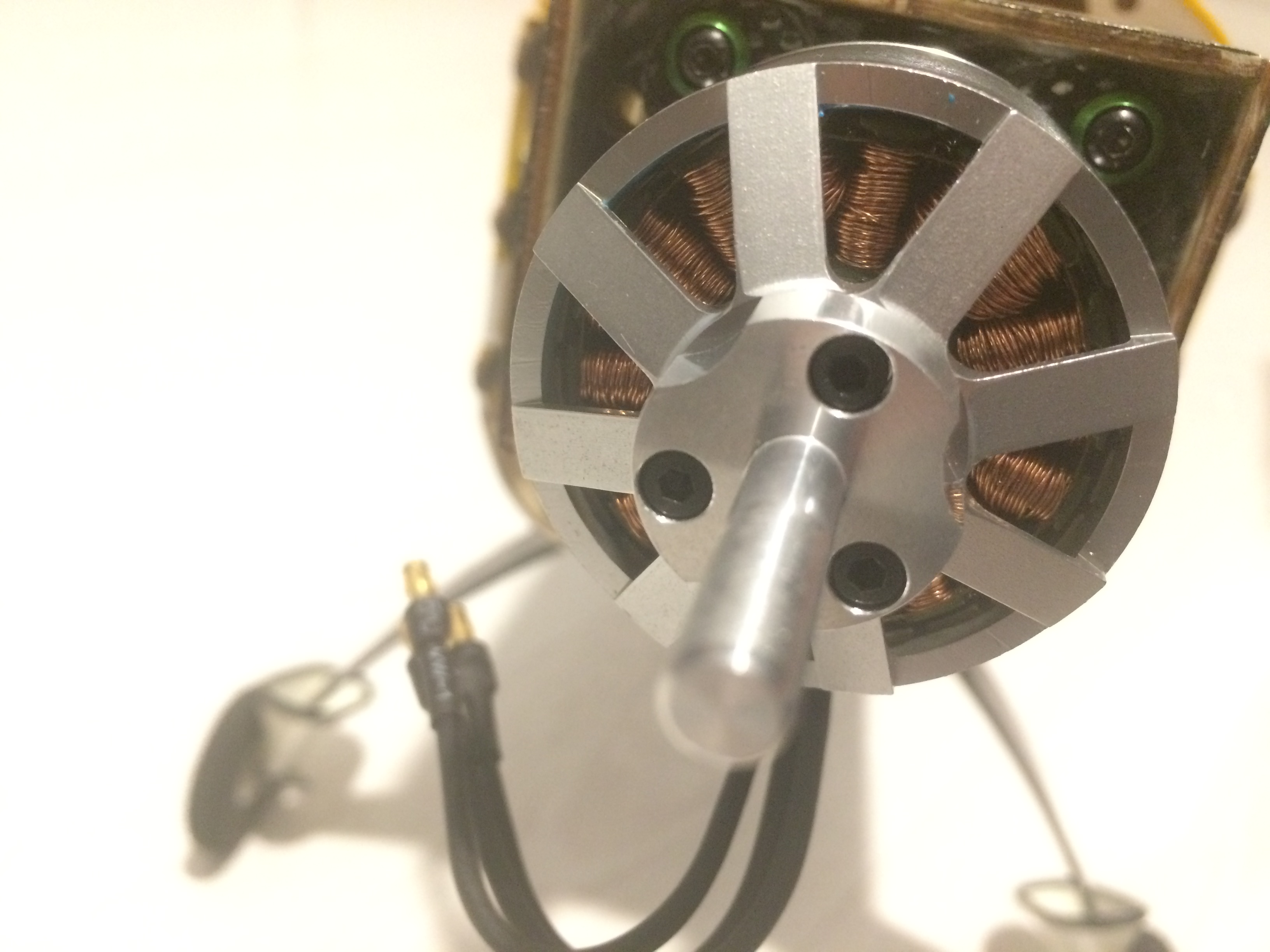

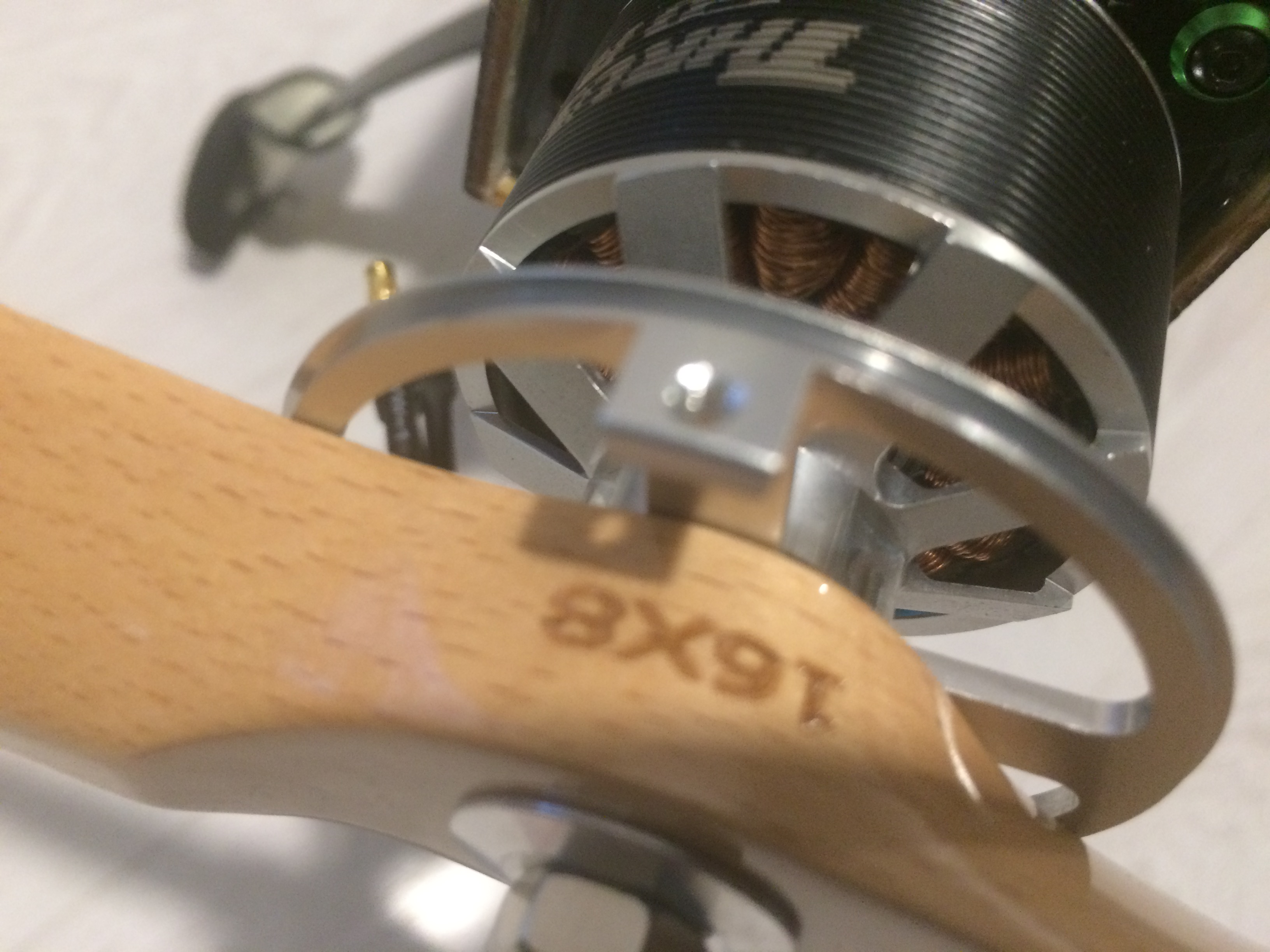

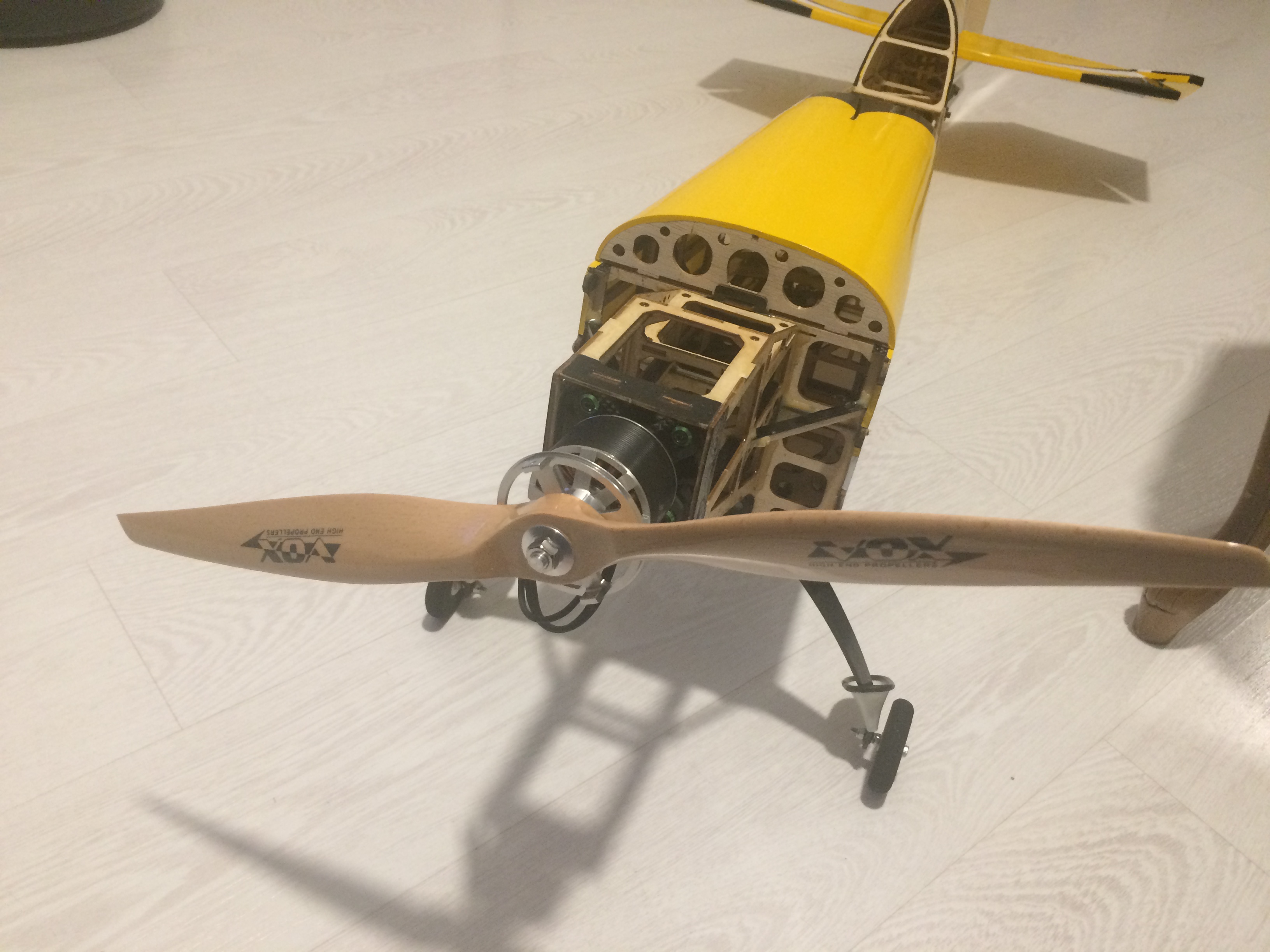

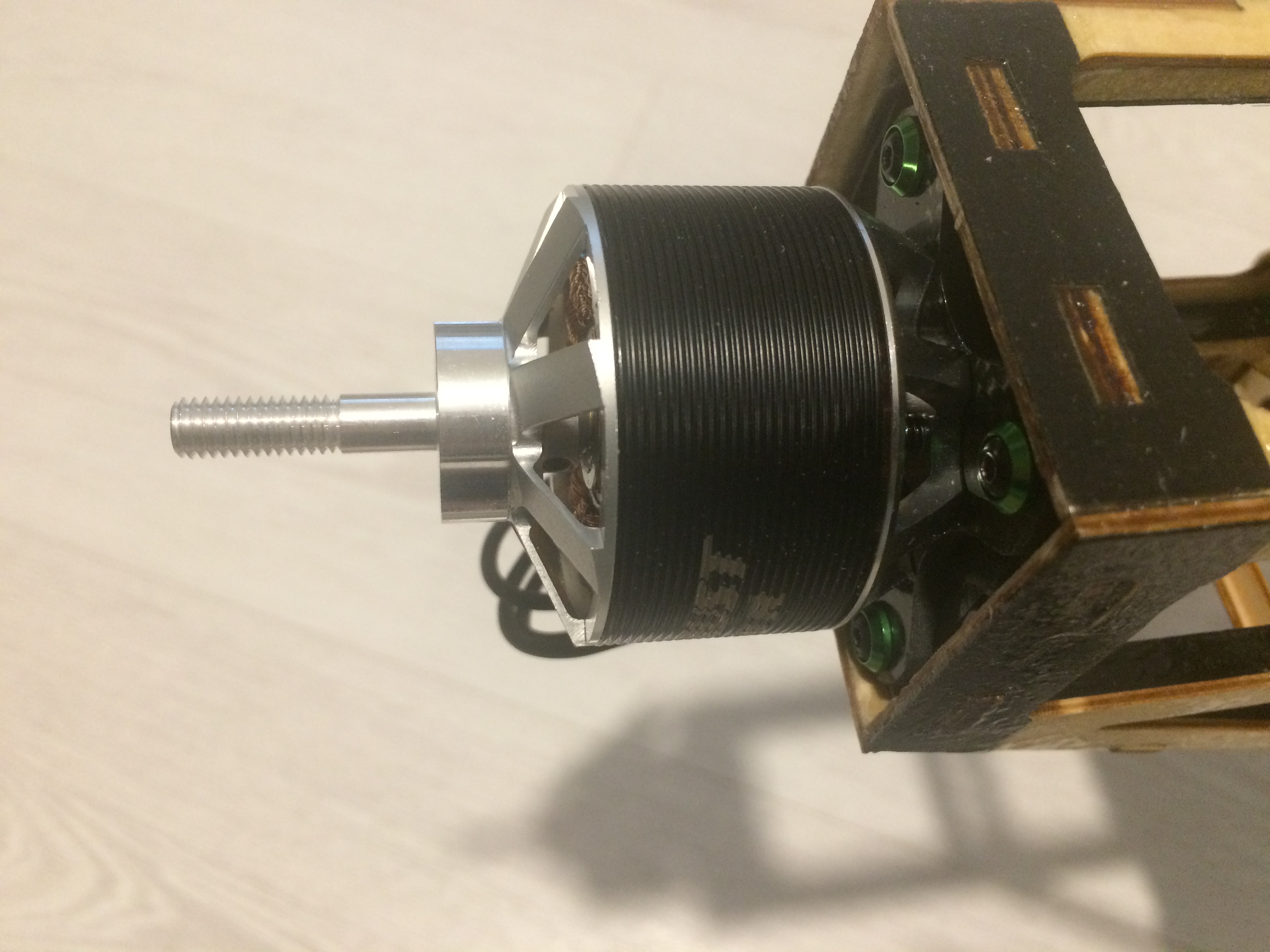

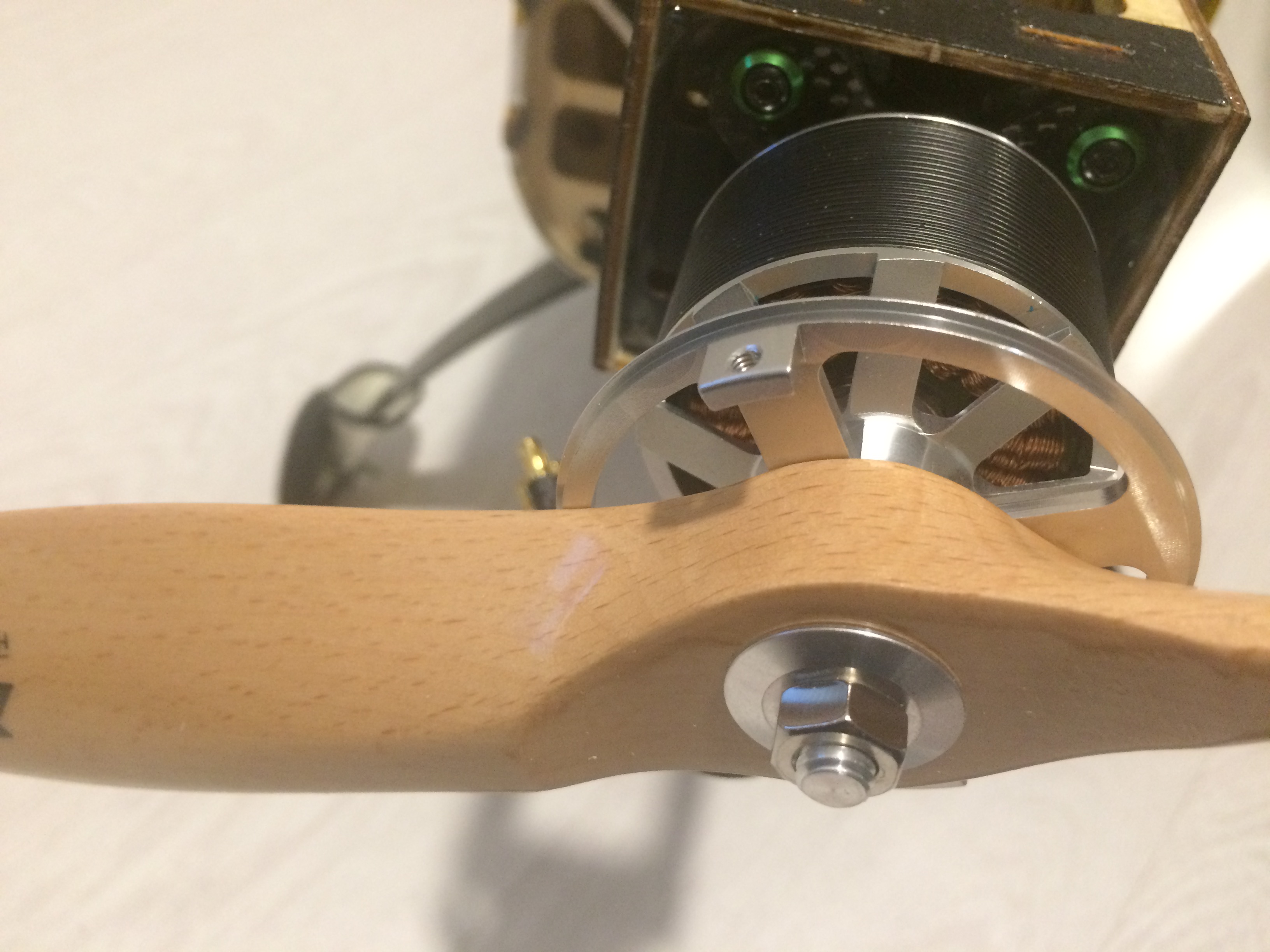

Вклеил РН, прикрутил мотор, примерил винт.
Сообщения: 1214
Для такой лопаты моторамка выглядит "не убедительно"...
Сообщения: 1215
В этом и состоит прелесть самолетов от ПА. Они сделаны с минимальным запасом прочности. В инструкции прописано как правильно усиливать мотораму, предупреждают от использования пластиковых винтов. Иначе мотораму ломает на фигурах. Время от времени появляются посты "Ой, я упал... свернуло мотораму". Выясняется, что отступали от технологии при постройке, либо применяли не рекомендованное оборудование.
На фотке №7744 видно, что все углы коробочки усилены рейками с наклееными углепластиковыми пластинами. Младший самолет построен аналогично, с учетом масштаба. У меня сломать мотораму не получилось. Хотя Саня Кочелаев пугался моих неумелых резких выходов из штопора на ноже и блендера.

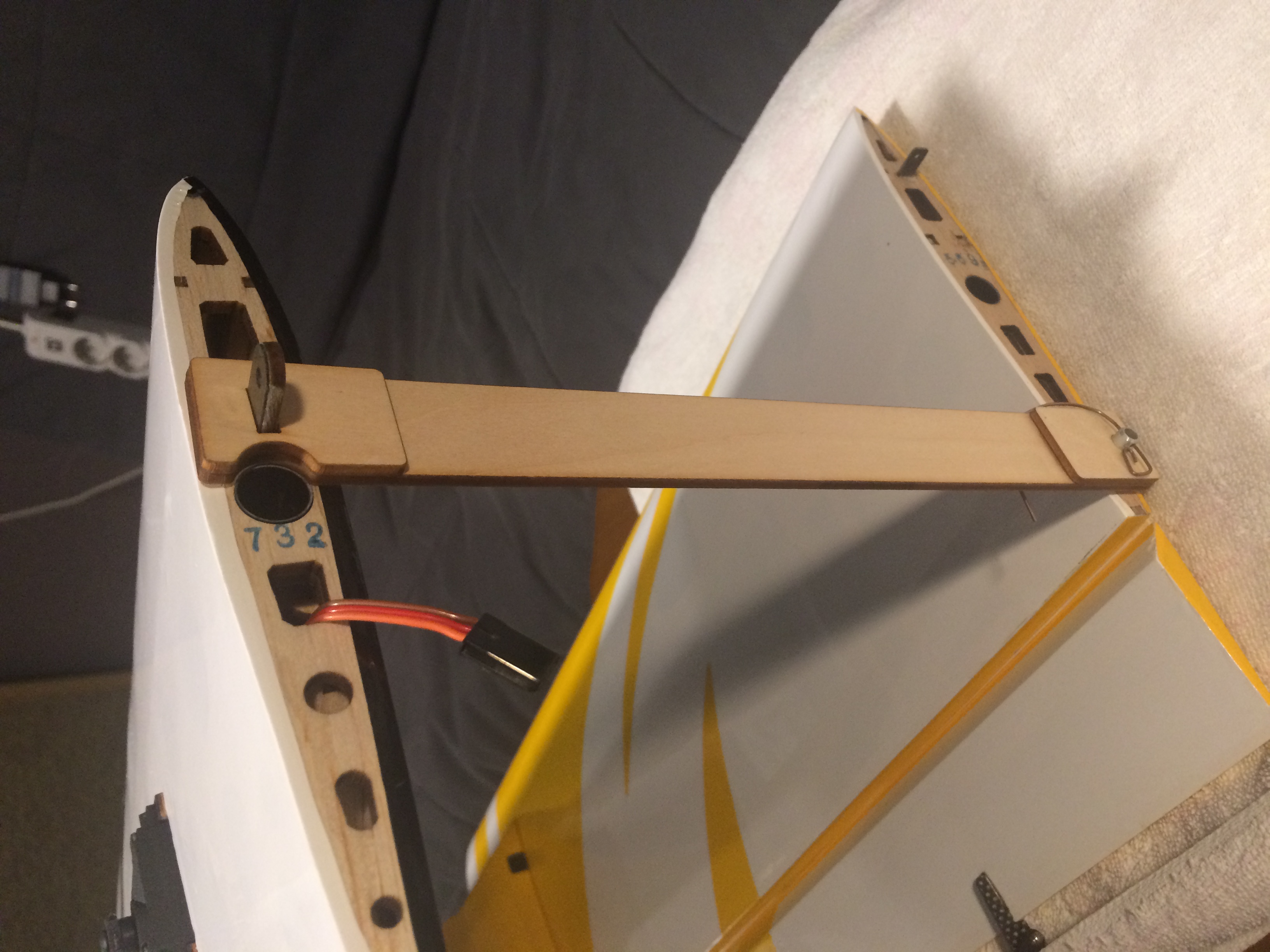

Приспособа для переноски коробки крыла:

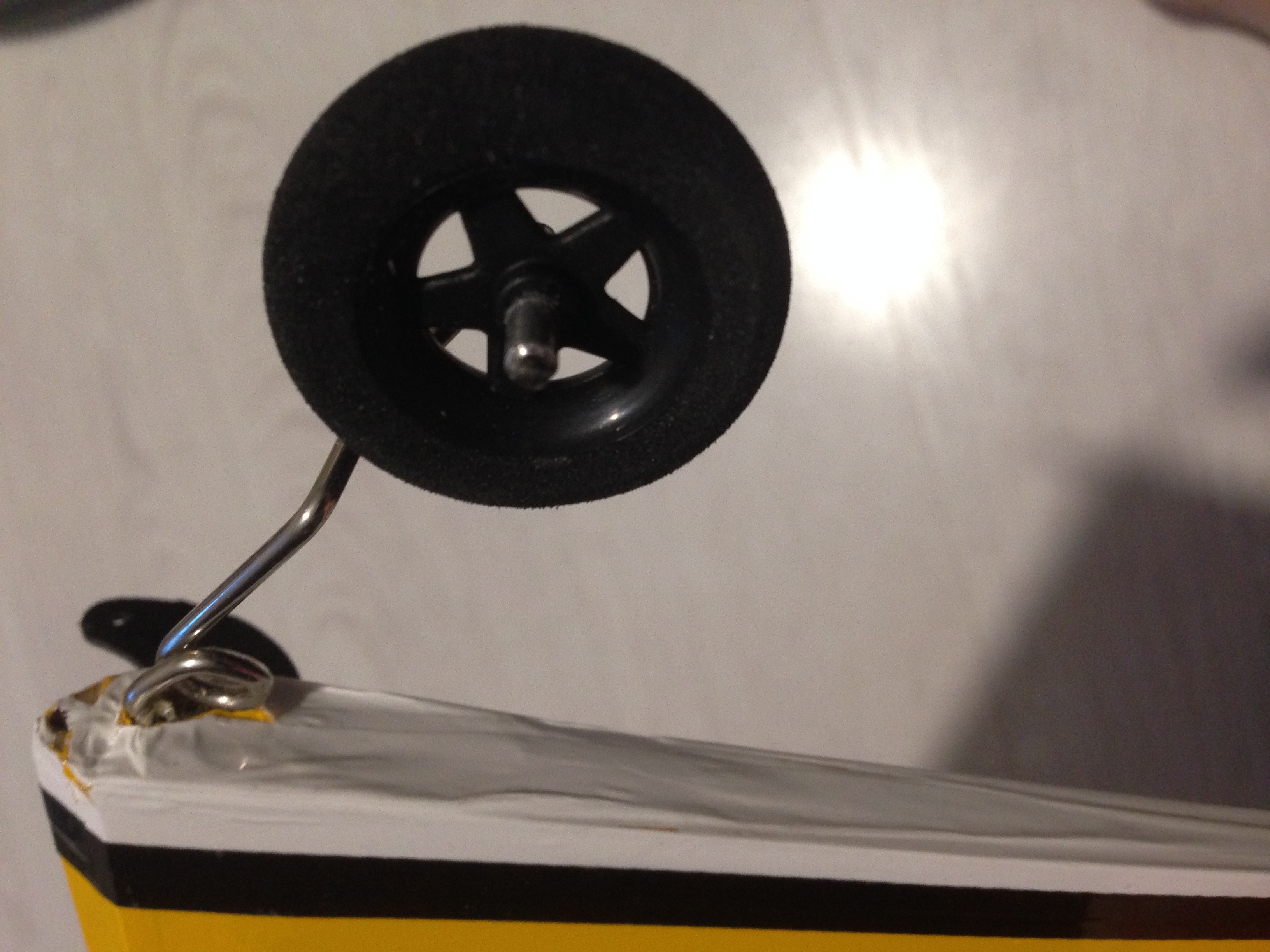

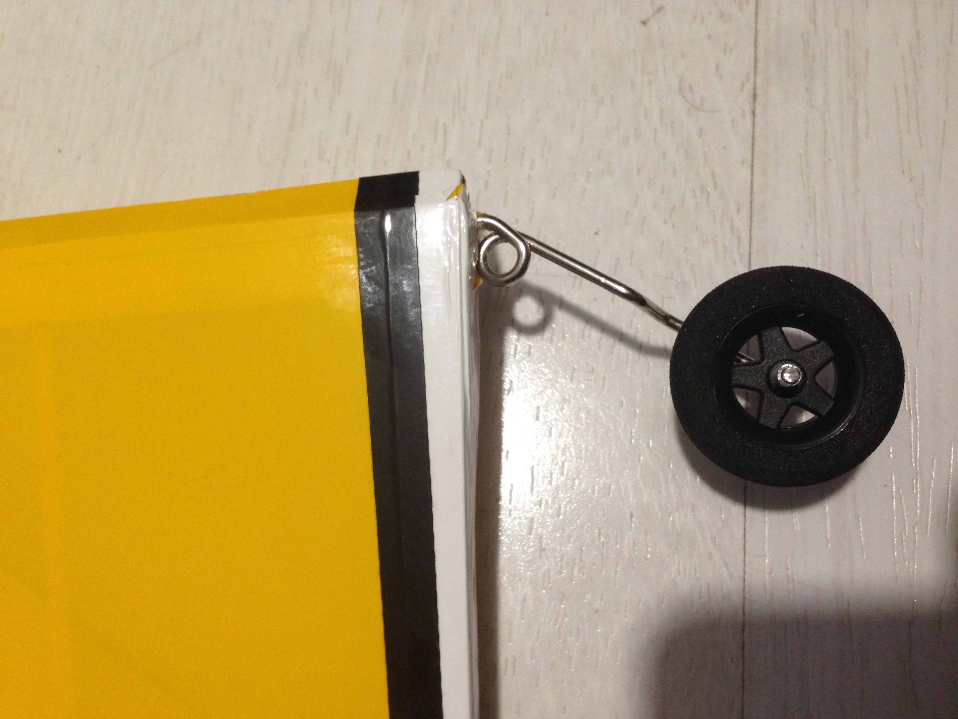

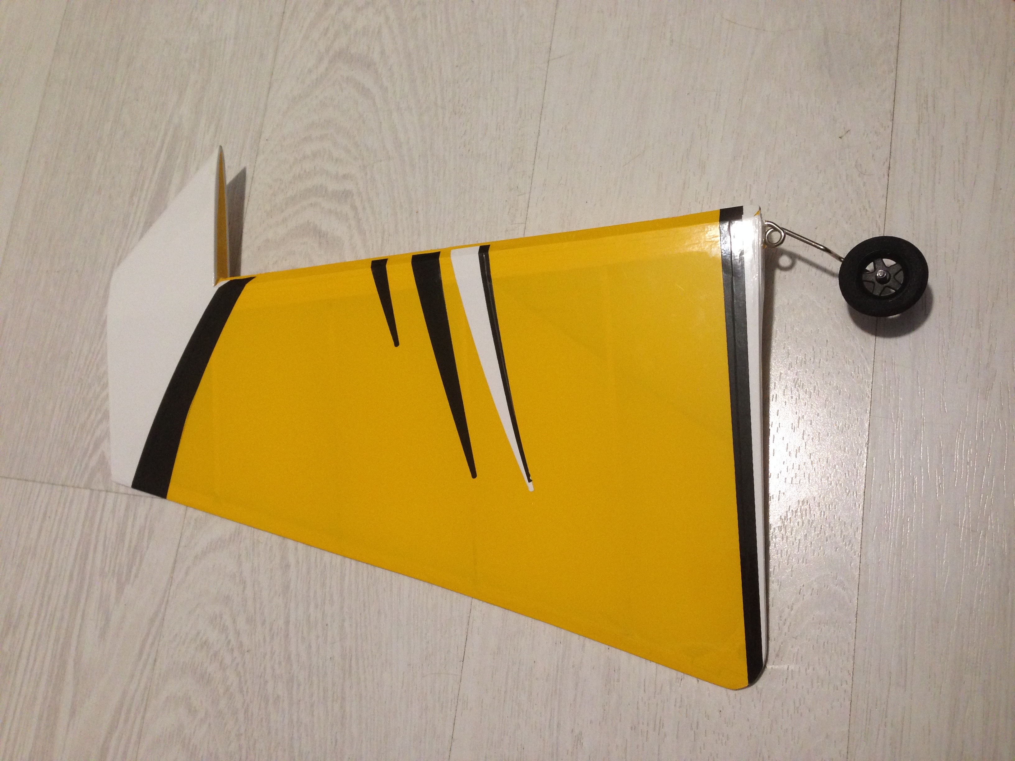

Затянул пленкой крепления шасси:

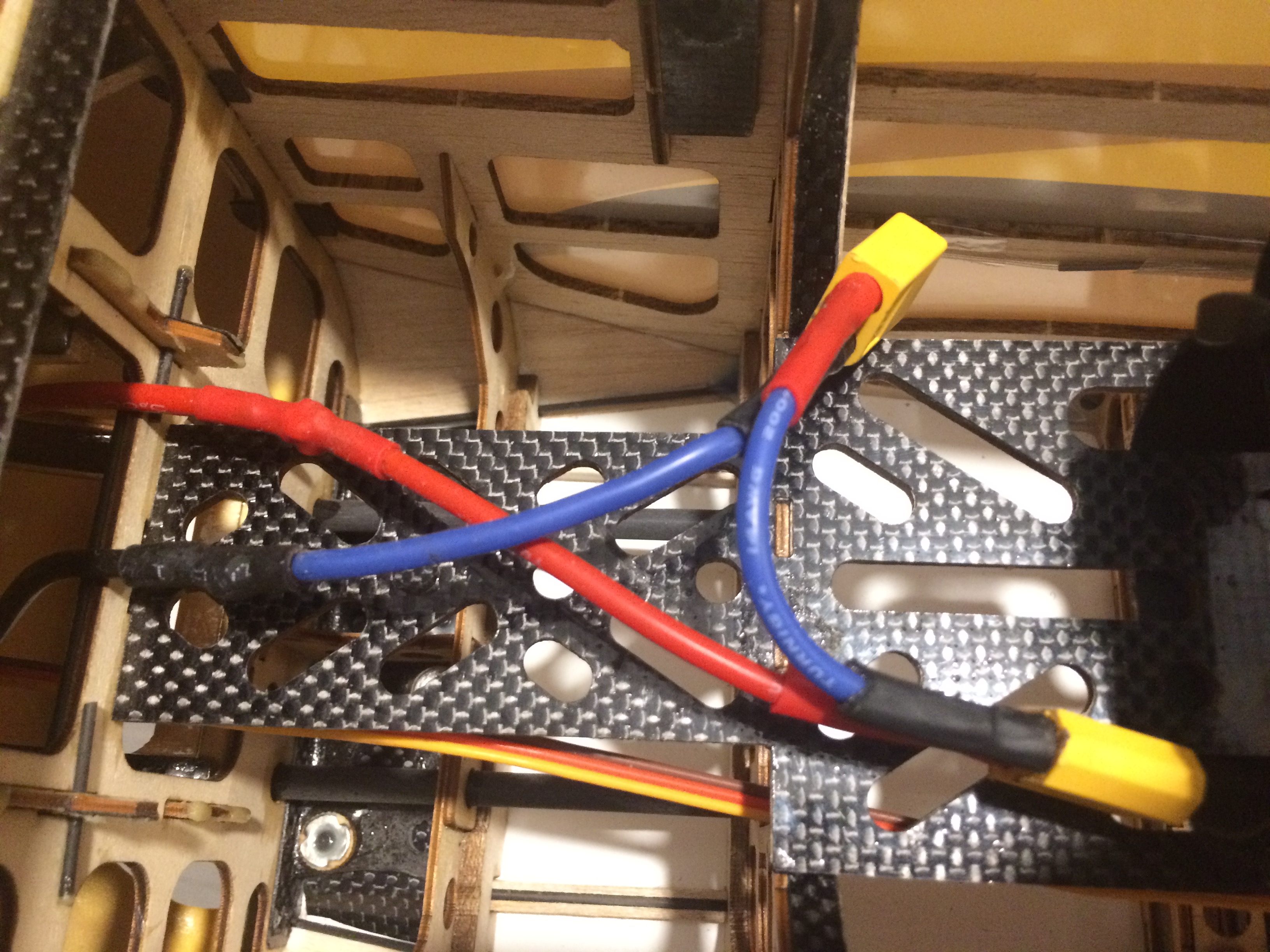

Уши и регулятор:

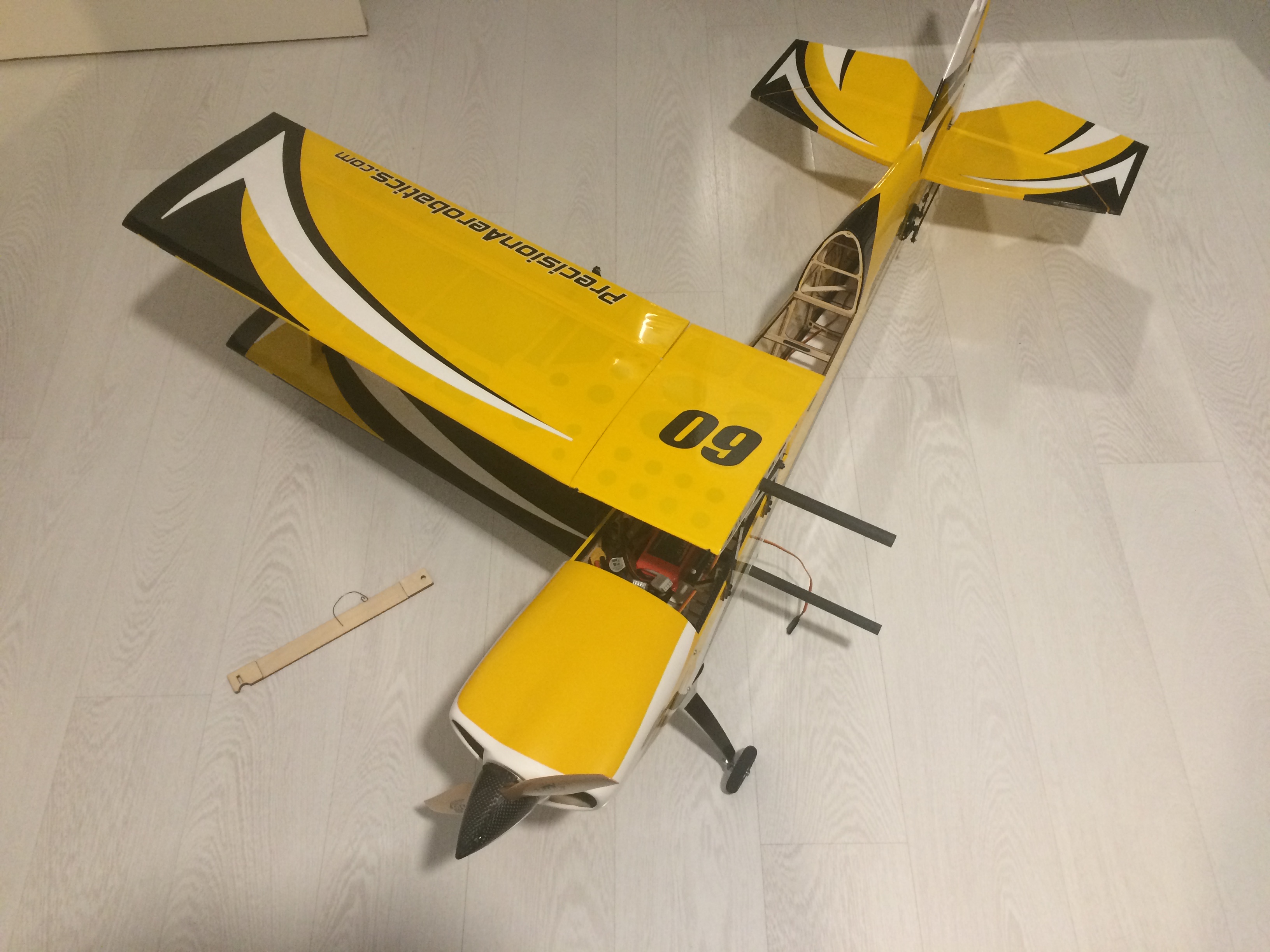

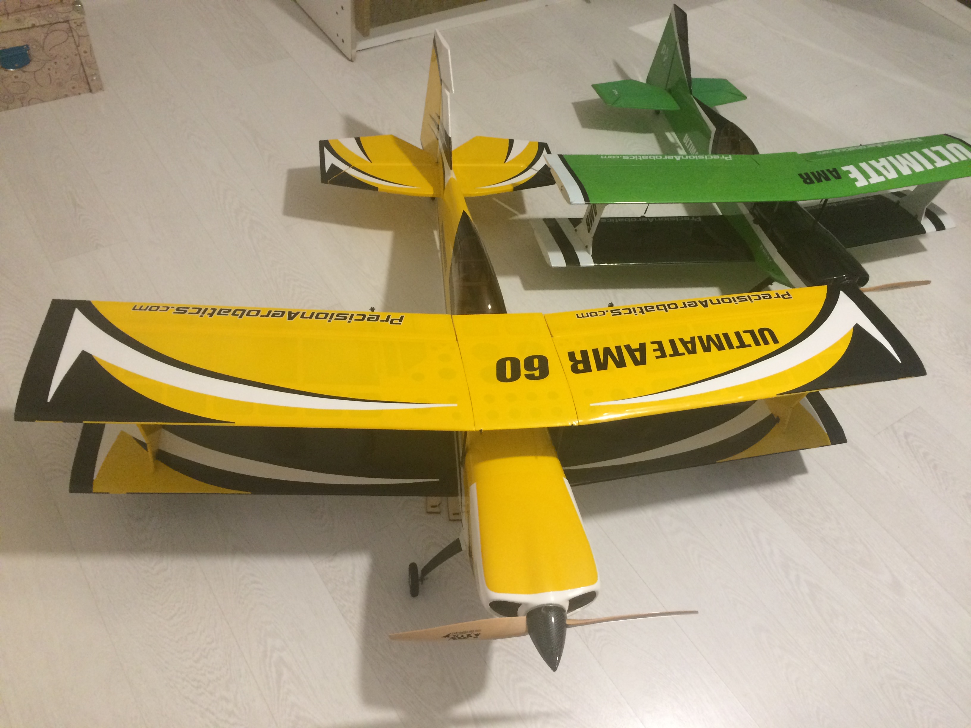

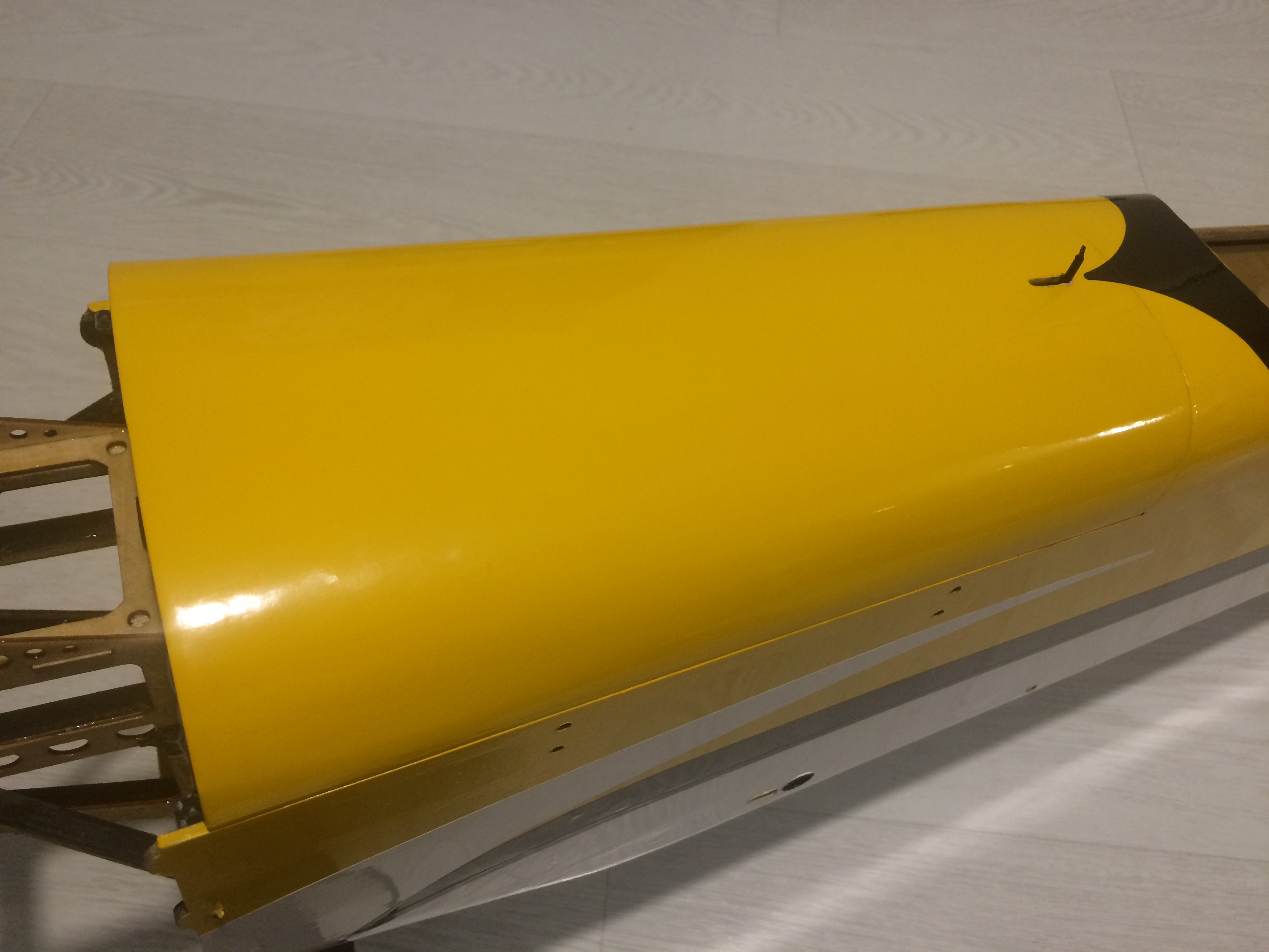

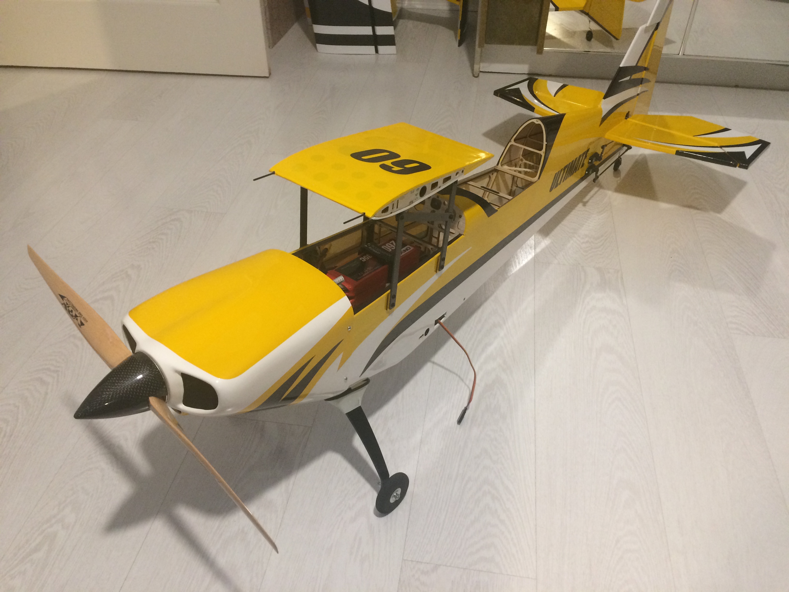

Установил верхний центроплан, пришлось повозиться с фиксаторами половинок. Здесь уже и капот, и винт, и кок, и приемник с проводами:

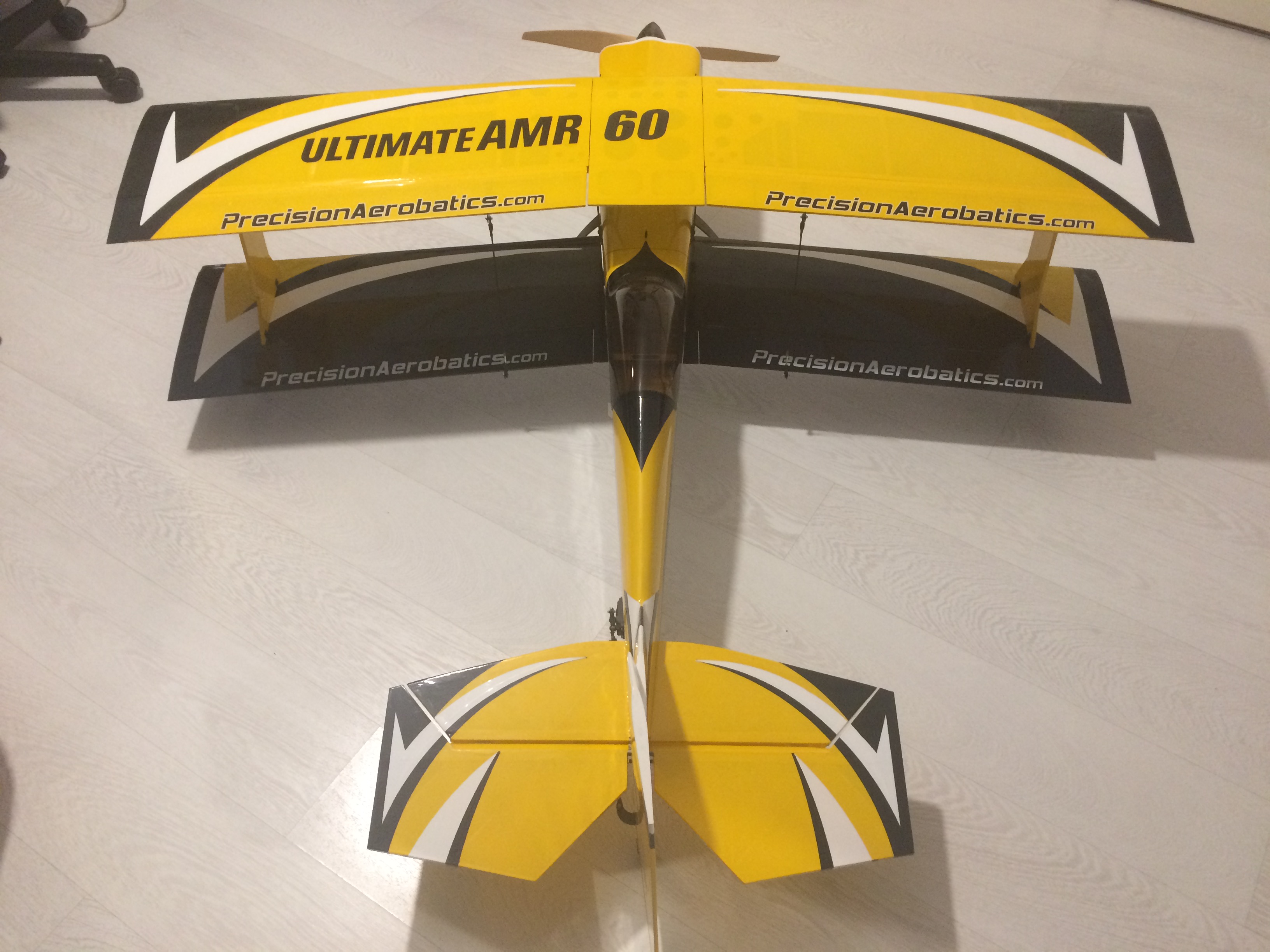

В процессе присоединения крыльев:
В сравнении с зеленым:
Осталось приклеить фонарь, сейчас временно закрепил скотчем. Теперь перерыв на недельку, т.к. уезжаю в командировку.

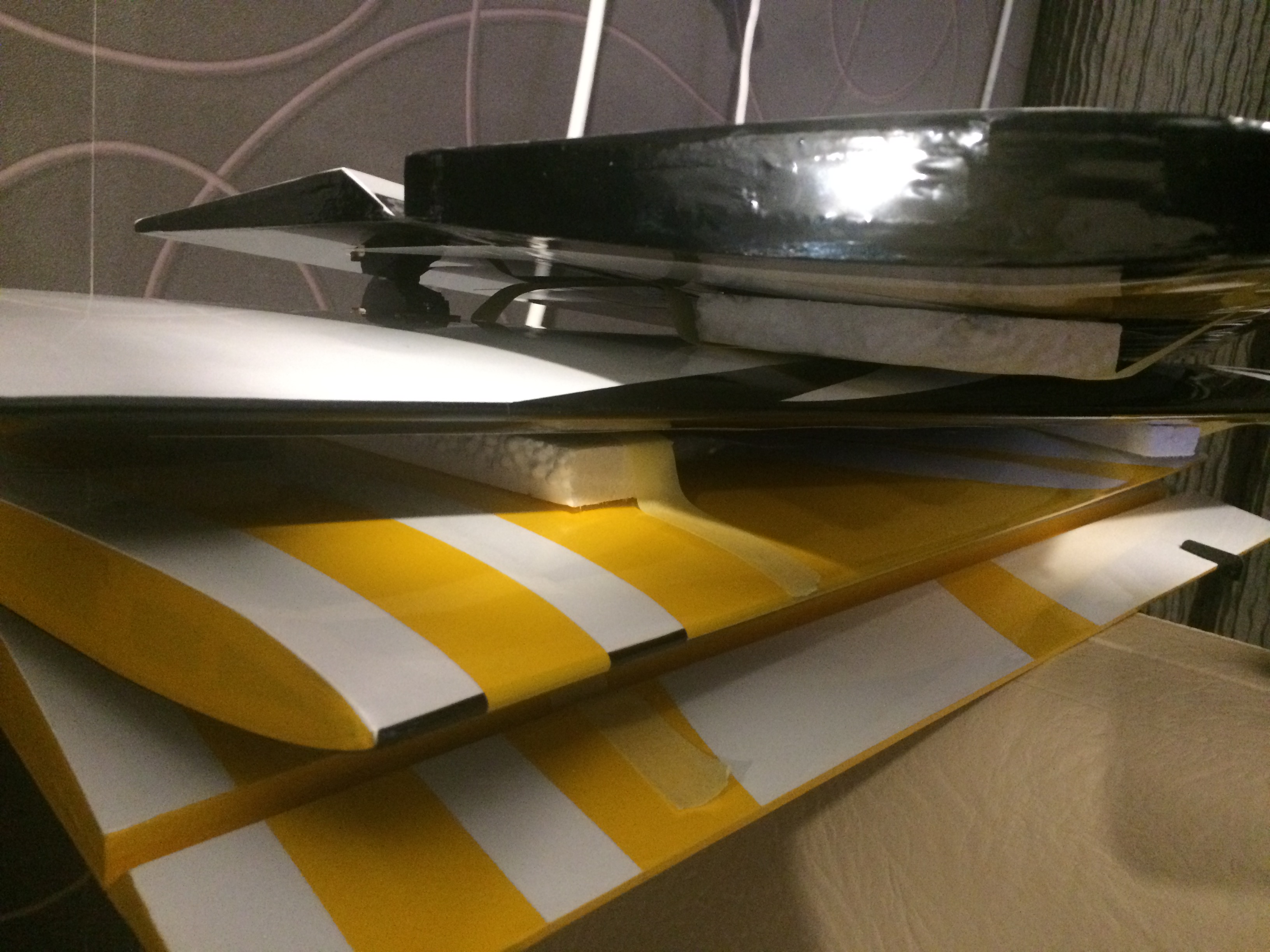

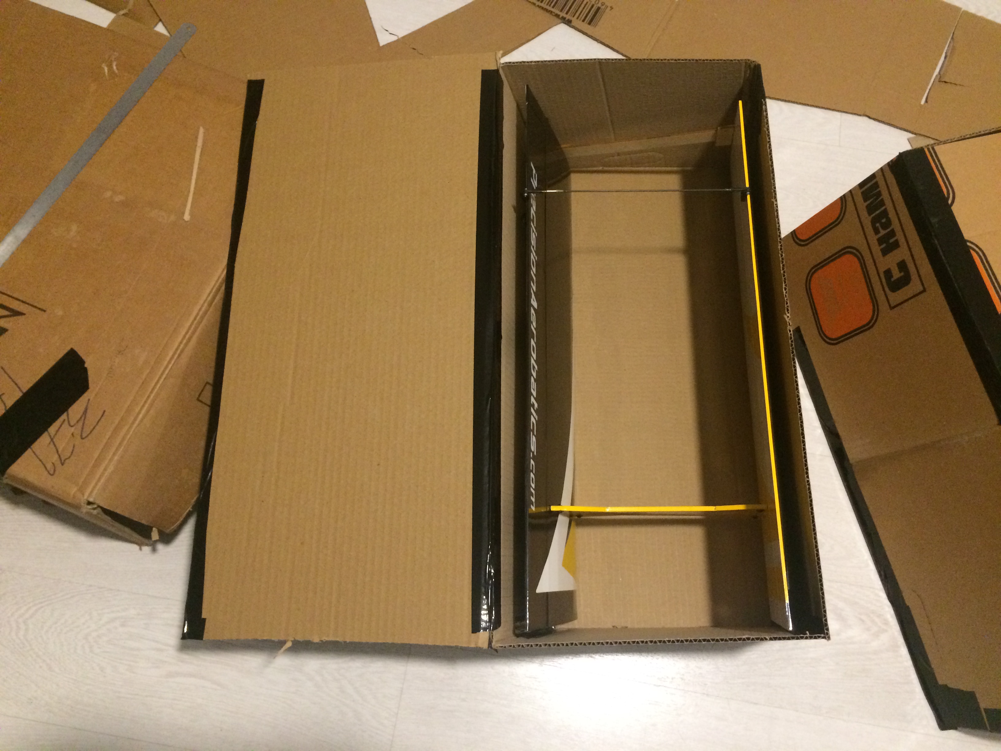

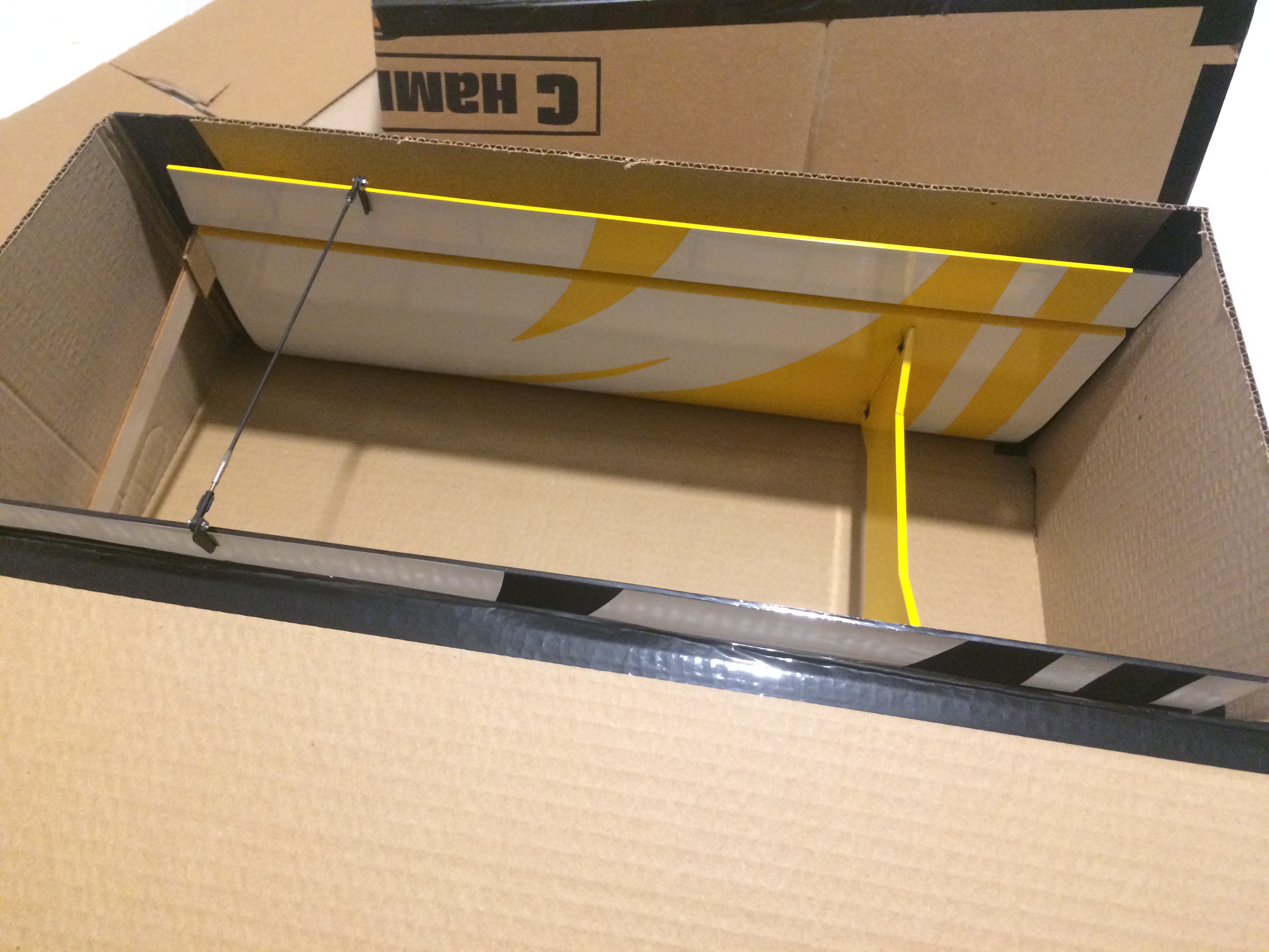

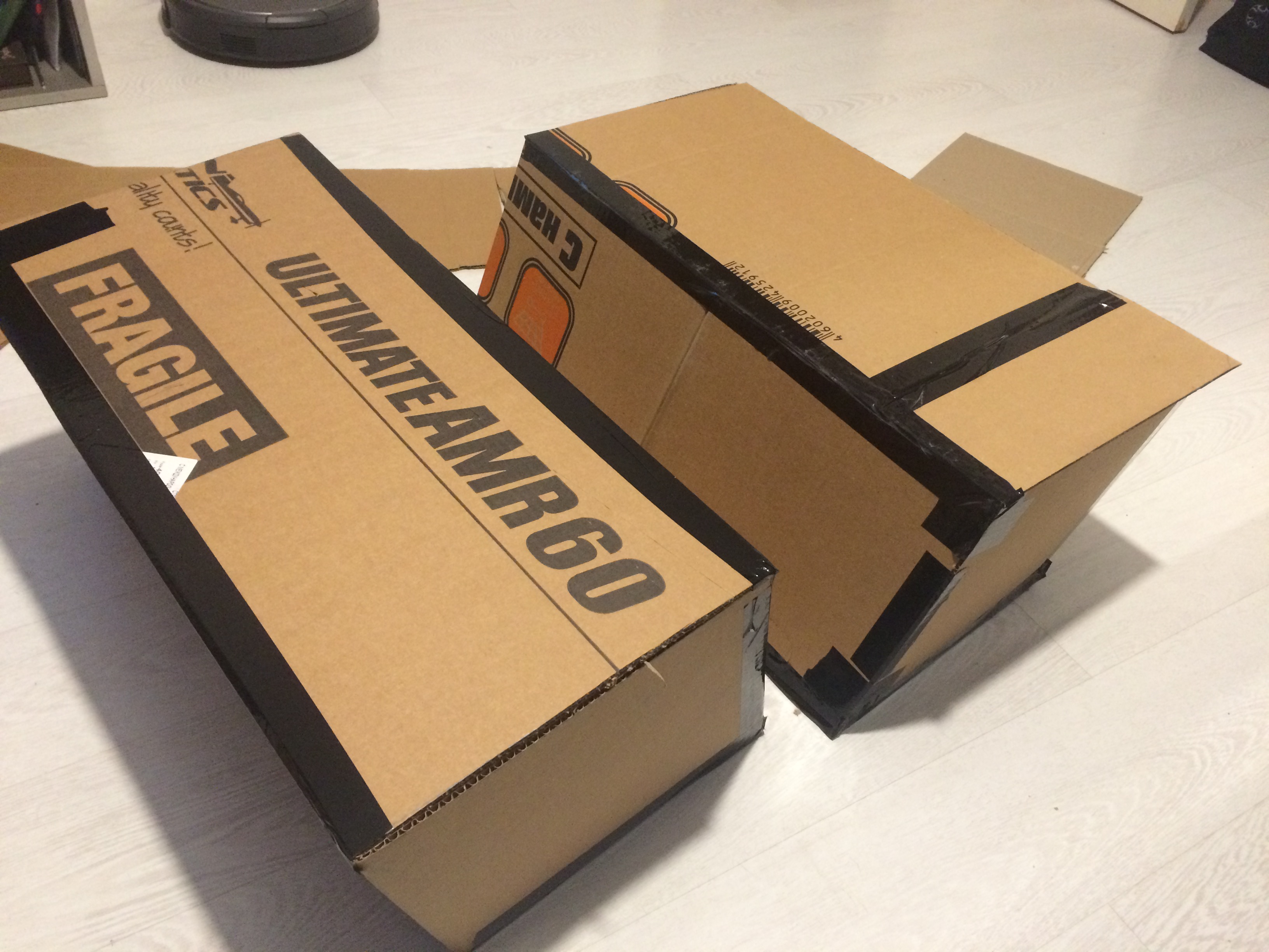

Жена просила картонку, чтобы вставить в сумочку - для хранения сумочки без морщин. Я дал на растерзание большую наружную коробку от самолета.
Ну и чтобы два раза не бегать, решил вырезать тренировочные коробки для перевозки крыльев. Достал и порезал пару ящиков из OBI.
Сначала сделал ящик в первом приближении - тот, что без надписи сверху. Но в него влезает только правое крыло, так что после примерки крыльев изготовил второе приближение. Уже с надписью :D
Далее второй ящик будет передан специально обученным людям для пошива правильных чехлов.

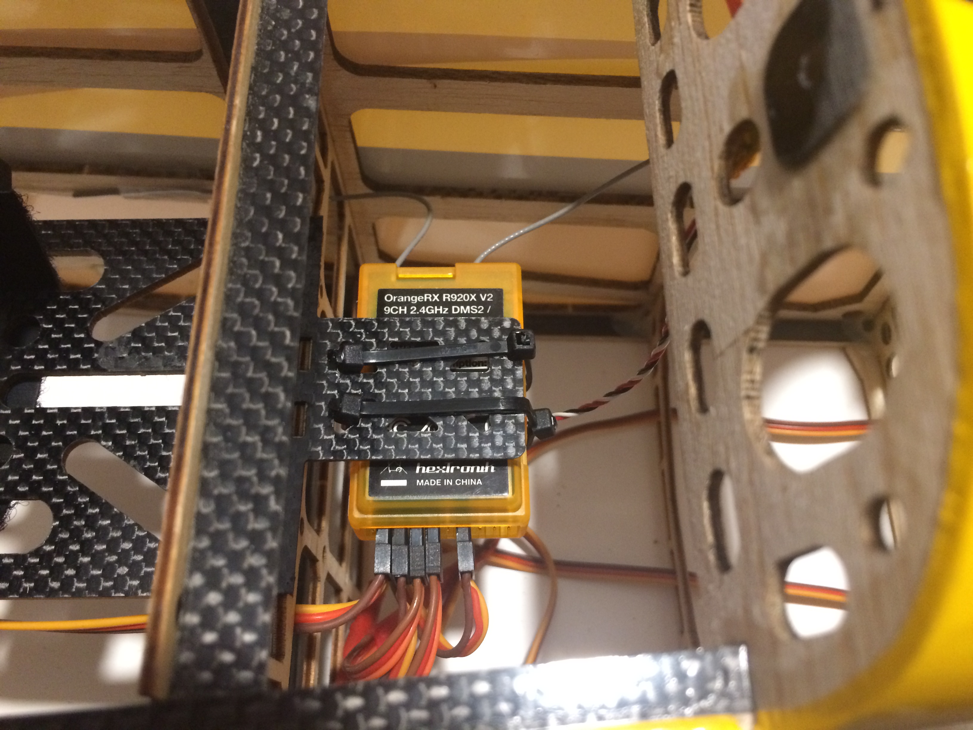

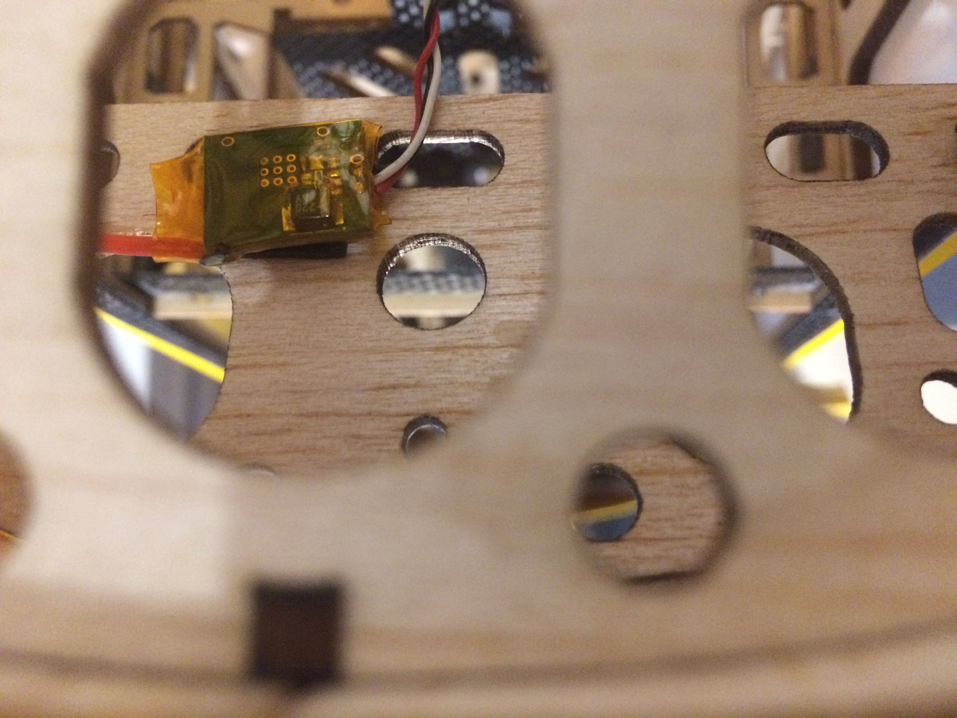

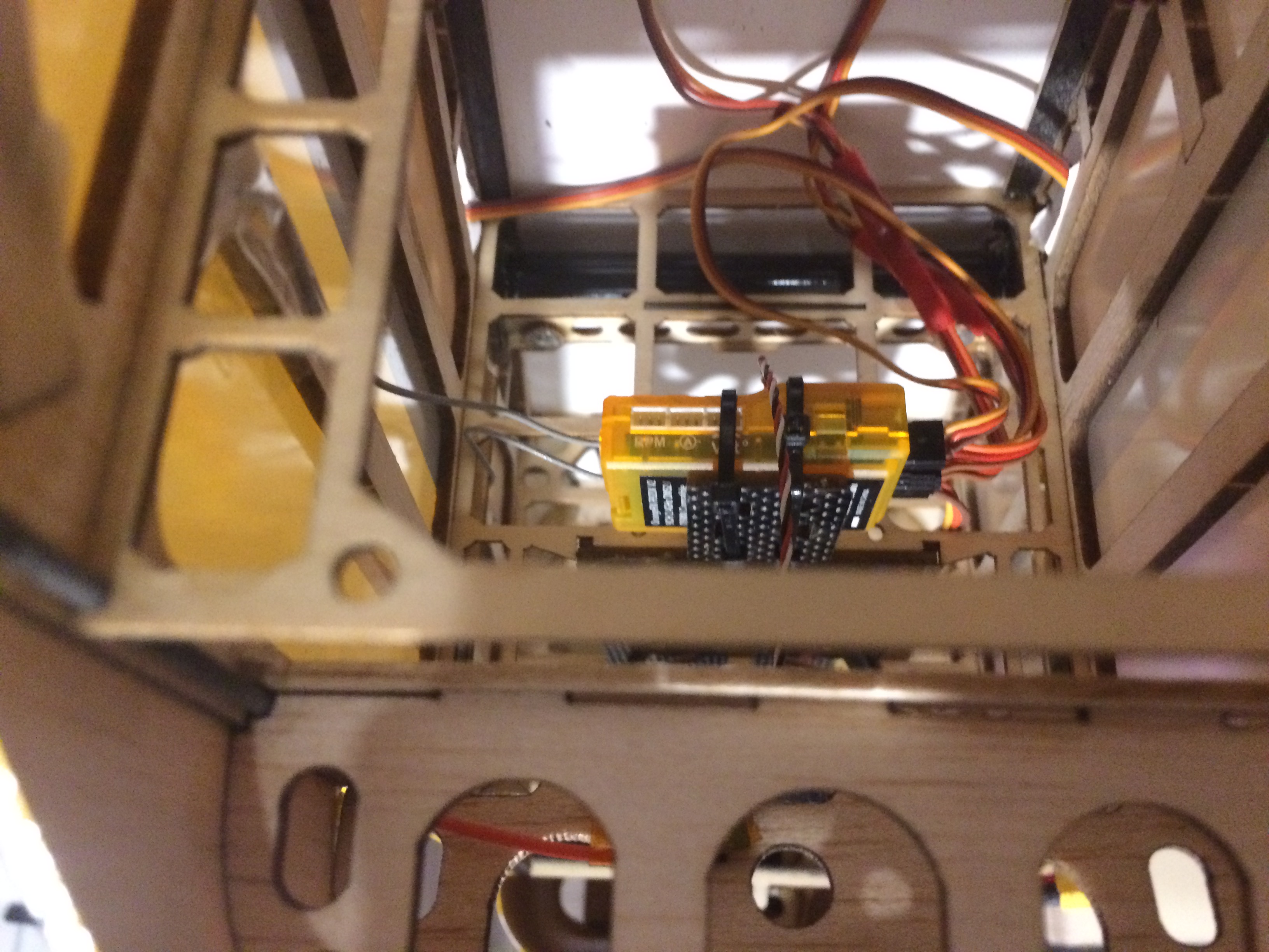

Приемник с приёмышем получены и установлены. Пришлось извращаться, сломать пальцы рук, отрастить пару щупалец. Очень тесно, очень много тонкого набора внутри. Длина провода от регулятора до приемника на пределе, не хватает всего 20-30 мм для удобного размещения приемника. Установлено, настроено.
Осталось приклеить фонарь. К выходным заряжаю аккумуляторы, надеюсь на хорошую погоду.

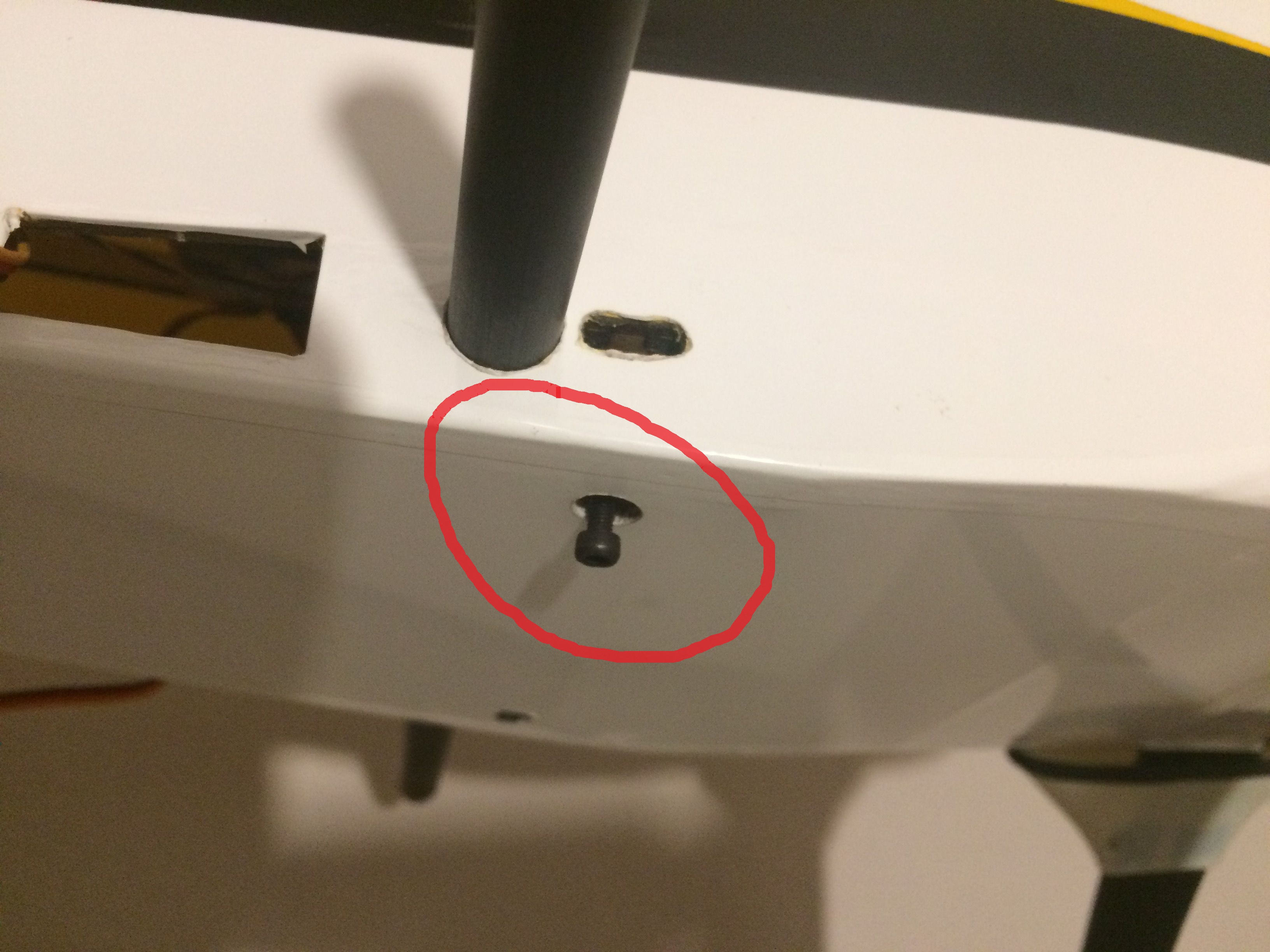

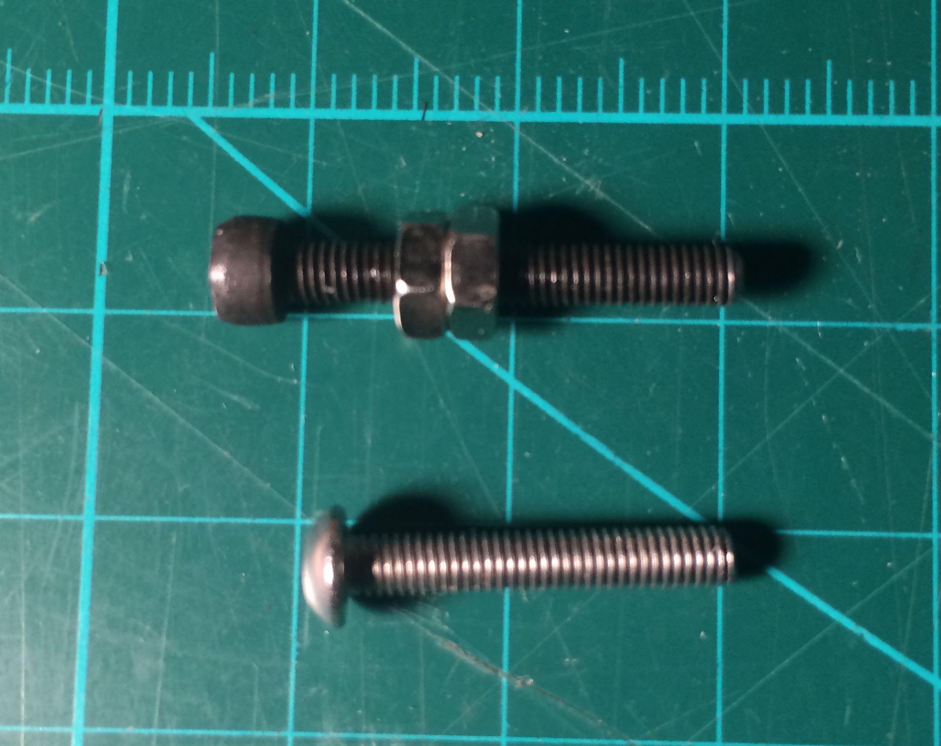

При установке крыльев я обратил внимание, что болты для фиксации имеют неудобный размер. Длина болта равна глубине отверстия до резьбы, поэтому попасть в отверстие довольно сложно. А для полной фиксации болта надо сделать много оборотов отверткой.
Поэтому я заменил штатный болт на доработанный. Болт + 2 гайки + фиксатор резьбы. Теперь я могу начать вкручивать болт руками, а для полной фиксации надо сделать меньше оборотов отверткой. 7-8 оборотов против 20-25.

Фонарь приклеен. Пилот воображаемый, то есть там пусто. :P :lol:

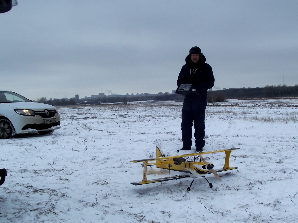

Был в группе поддержки. Снимал. Видео передано виновнику торжества. Облет состоялся!!!!!! Самик класс! Мои поздравления!
Сообщения: 1215

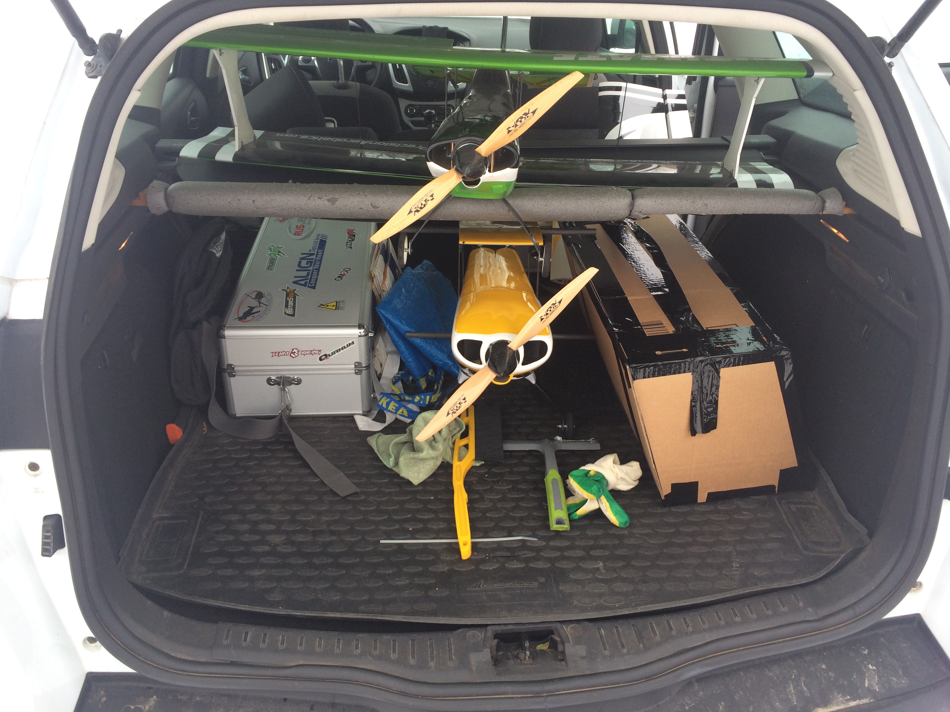

Да, облет состоялся. Самолет летает, очень даже неплохо - хрен посадишь! Все время мимо полосы норовил пролететь, надо на нем тренировать посадки.
Когда ехали в Бобры, позвонил Гене, а он уже не за рулем. К сожалению, в моей машине места уже не было. Но Геннадия это не остановило - он прямо в пижаме примчался на такси. Успел вовремя.
Видео пишется-грузится. Сделаю один фильм полный из почти всего материала, без купюр. И второй фильм-выжимку. Чего-то я протупил с фотками. Есть у меня только в багажнике.

Ладно, уж прям в пижаме :), батареек в фотике хватило только на 1 фоту, на заднем плане Яндекс-такси, 300 руб. от меня до Бобров и назад+ 20 мин. тусни на поле...
Самолетик солидный.. Саша успехов в его оседлании.
