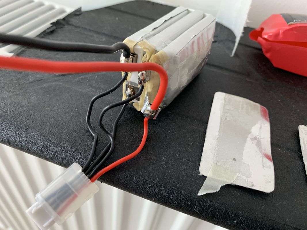

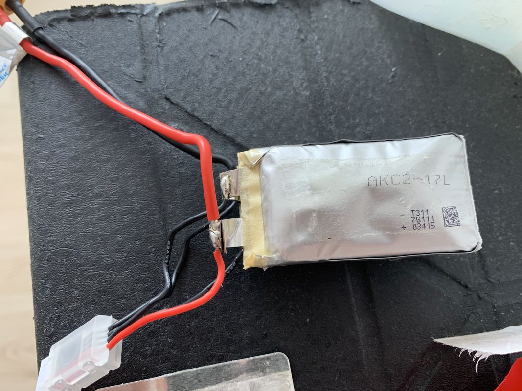

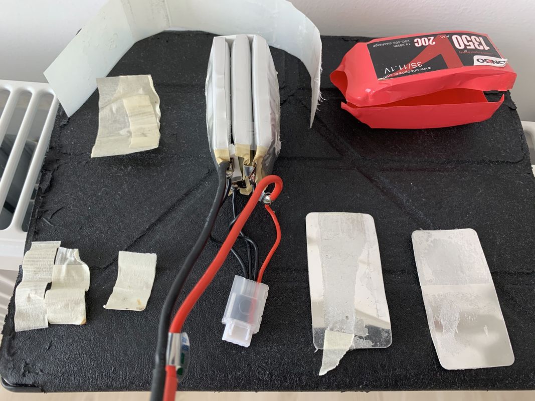

Ради интереса разобрал вспухшую батарейку... Соответственно ничего интересного там не увидел... Разве что алюминиевые боковые щечки.

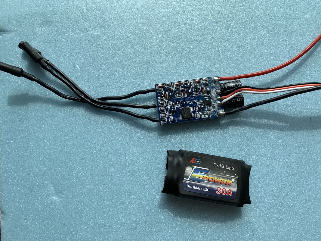

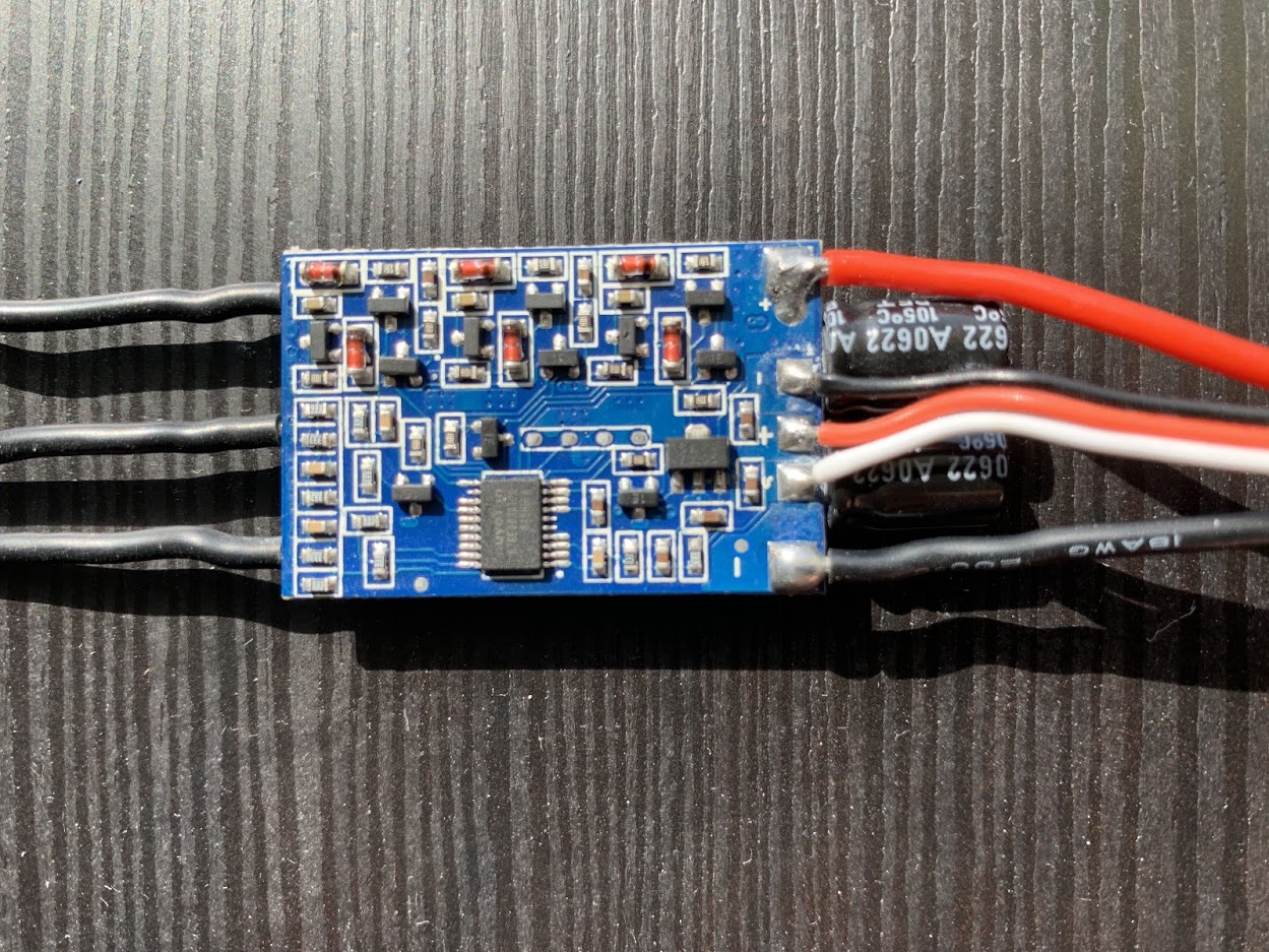

Самолет при нештатной посадке на воду не пострадал.
По электронике.
Сервы рабочие.
Мотор живой.

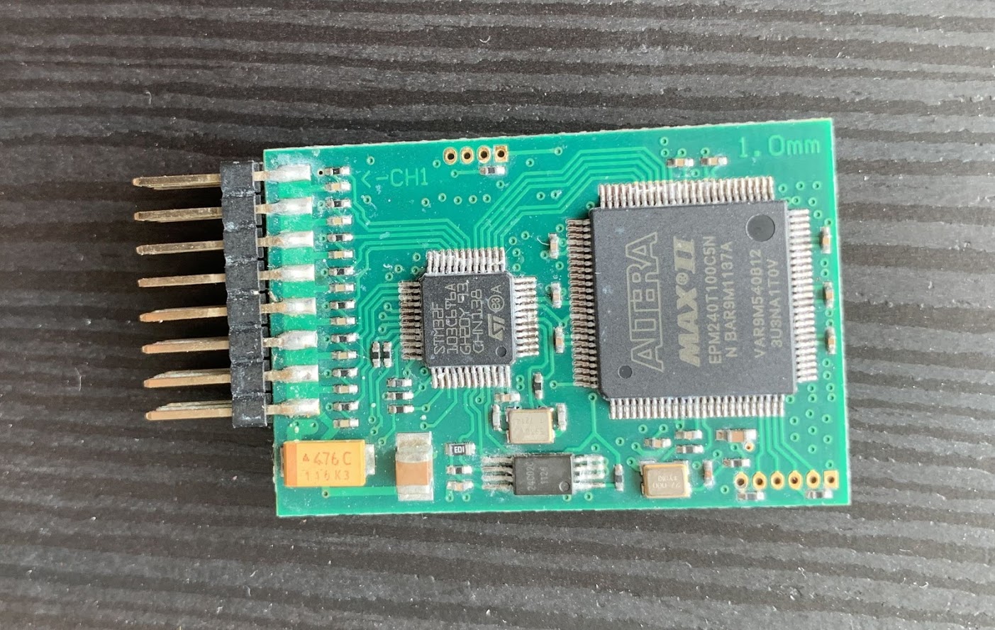

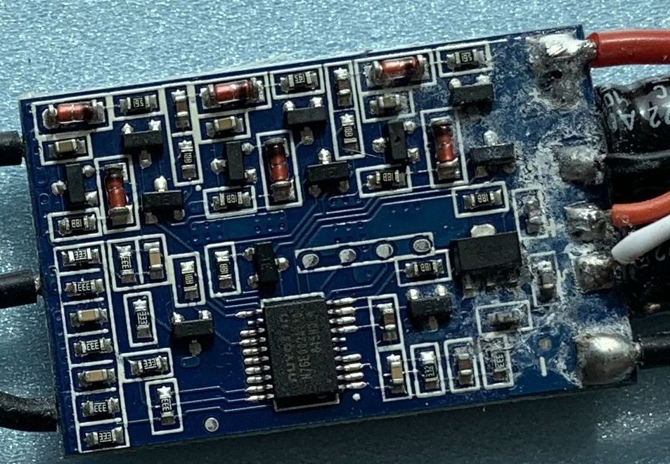

Регулятор не завелся. При вскрытии обнаружилось следующее. Имеет смысл промывать и пытаться запустить?
По электронике.
Сервы рабочие.
Мотор живой.
Re: SBACH342 из ЕРР
Re: SBACH342 из ЕРР

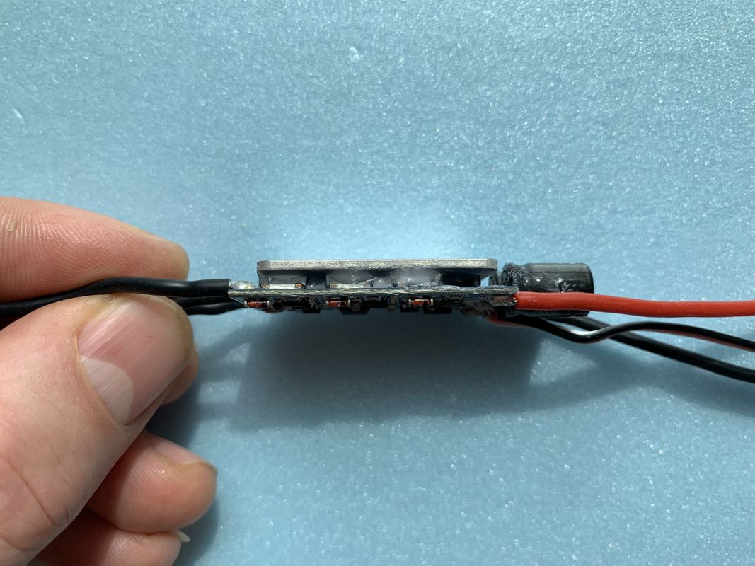

Регулятор после промывки. Работать так и стал...

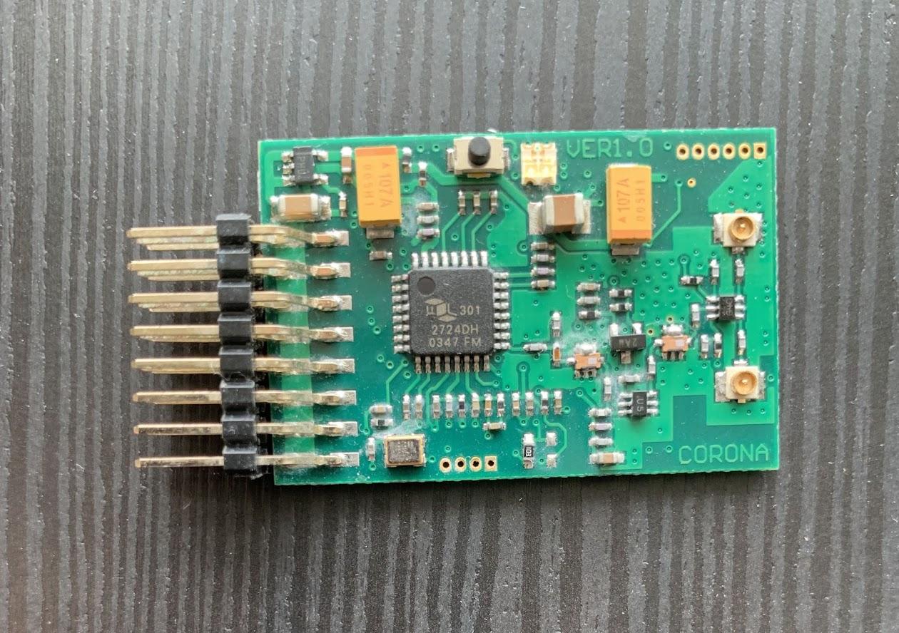

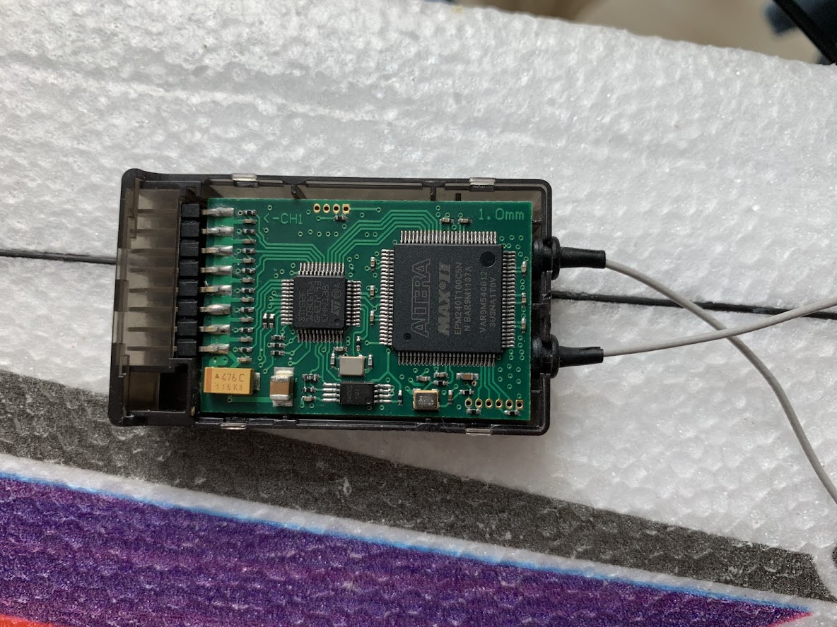

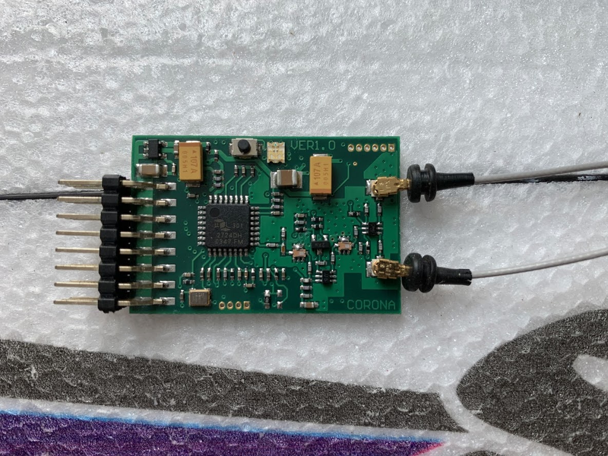

Приемник после вскрытия.
После промывки.

Так стал работать или частично? И чем промывал?

Так стал.ВладВВС писал(а):Так стал работать или частично?
Промывал горячей водой с кисточкой. Затем продувка и сушка.ВладВВС писал(а): И чем промывал?
