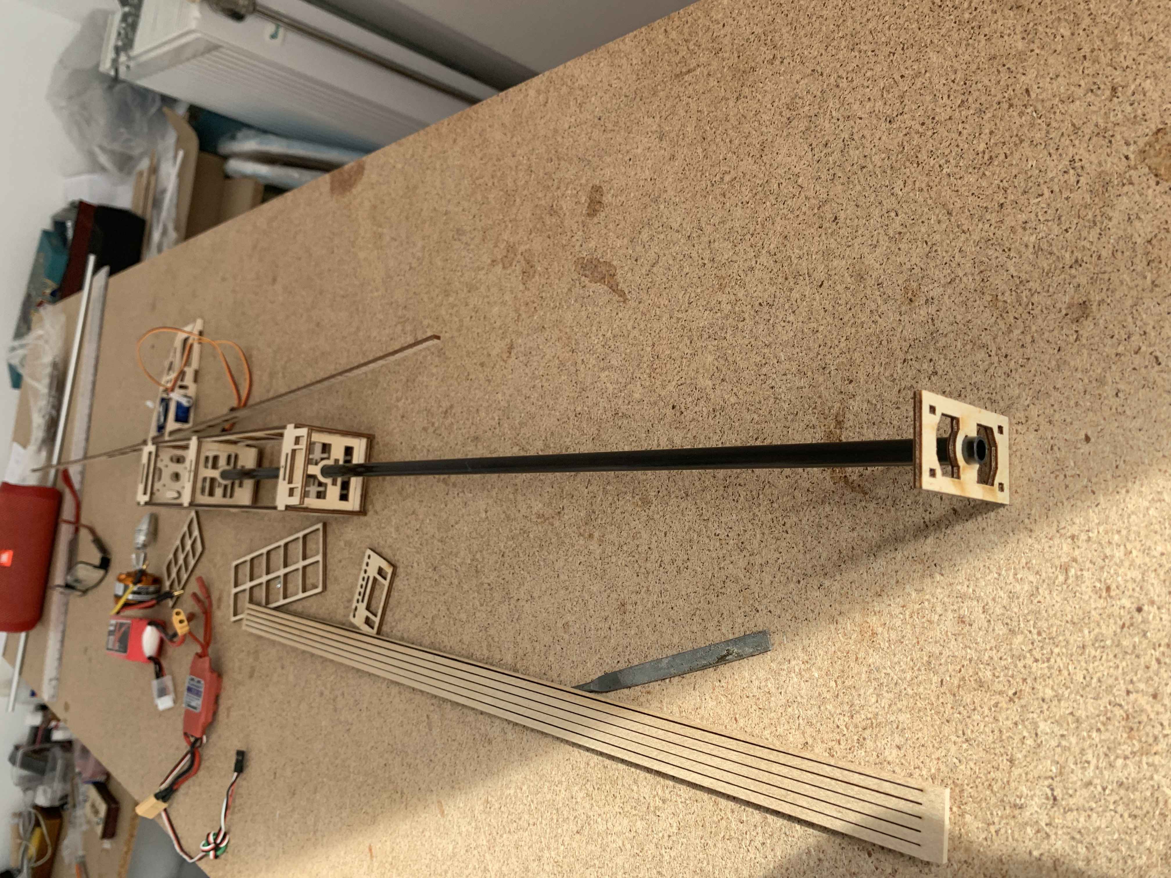

Проведенный после полетов тест показал, что 1 батарейка не вытягивает 3 мотора. С двумя работает нормально, три - не тянет...
Подошел вариант с одной ONBO 1350мАч на два мотора и одной ONBO 460 мАч. Да и носовой мотор был заменен на 2205 1400.
3 мотора 2205 1400 для такого легкого самолета - это перебор, я считаю. Но сама идея использования 3-х моторной схемы реальна и воплотима.
При пробном полете центровка была слишком передней, самолет постоянно приходилось держать на ручке. Однако при использовании легких и соответсвенно менее мощных моторов будет самое то.
А с 2-мя моторами самолет полетел по настоящему. Сам взлетал и сам садился.

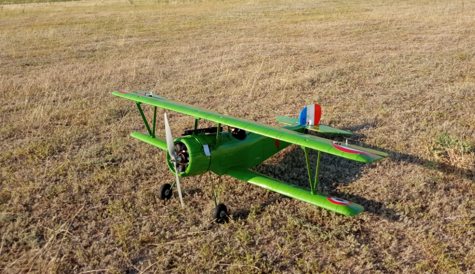

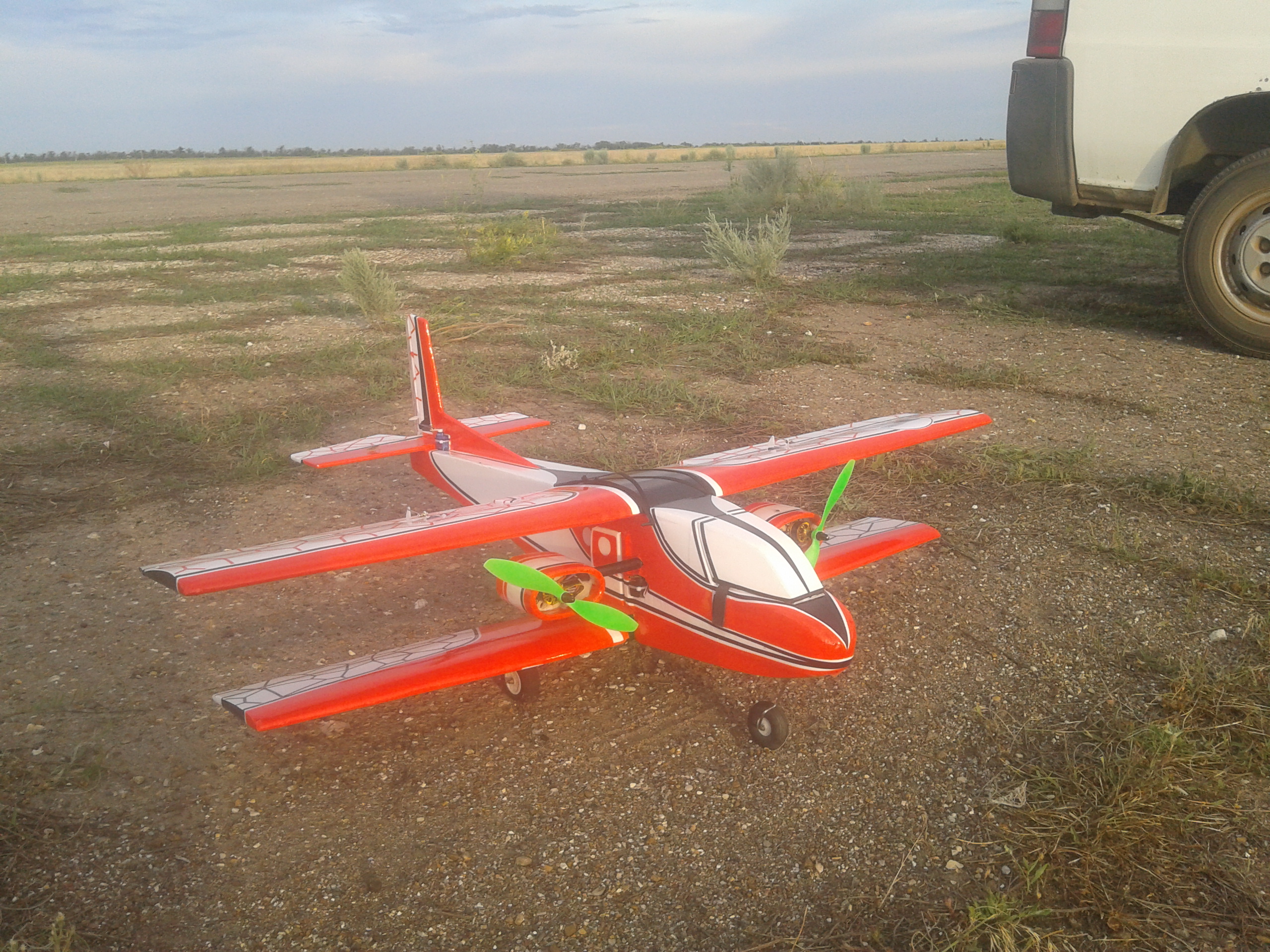

Вчера облетал бип-версию. Было солнечно, но ветрено. Видео позже.
- Сообщения: 1036
Re: Cessna 150
Смотрится красиво , ждём ролик . У меня был вот такой , давно .

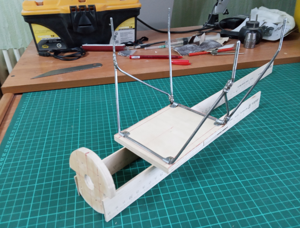

Re: Cessna 150
А теперь начал "По-2" в размахе 1400мм Вот всё изучал твой биплан на предмет крепления верхнего крыла . Исполнено достойно , но в " По-2" такое не прокатит , там всё сложнее . Пока размышляю как сделать чтоб не на соплях .

Если нужно, то могу сделать детальные фото узла крепления.ВВМ писал(а):А теперь начал "По-2" в размахе 1400мм Вот всё изучал твой биплан на предмет крепления верхнего крыла . Исполнено достойно , но в " По-2" такое не прокатит , там всё сложнее . Пока размышляю как сделать чтоб не на соплях .

Мне понравилось , я в восторге . Бипланы всегда смотрелись . А ветерок слышно не слабый , метров пять наверное , но летит легко и на крыле стоит уверенно . Респект создателю .

Да конструкцию на твоём самолёте я разглядел , но на По-2 она ни как. Там же стойки , подкосы . Вот удумал вот такое К мотораме сверху клеится площадка с такой проволочным каркасом ( он потом облагородится ) , а снизу будет подрамник для крепления нижнего крыло . Примерно так было на вот этом "Ньюпор-17" . Но там это было из дюралиевых полос и не давало жесткости как на сопрях .
Если нужно, то могу сделать детальные фото узла крепления.[/quote]

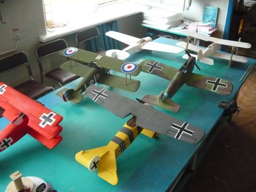

Re: Cessna 150
ВВМ писал(а):Мне понравилось , я в восторге . Бипланы всегда смотрелись . А ветерок слышно не слабый , метров пять наверное , но летит легко и на крыле стоит уверенно . Респект создателю .
Спасибо!
Да, ветер был не слабый, порывистый. Это можно увидеть по почти вертикальным посадкам самолета.
Да еще... биплан требует более мощного мотора, например Turnigy L2210 кВ1650 или 1400.
В безветренную погоду 2205 1400 будет достаточно, а в ветер тяги маловато для борьбы с ним.
В принципе я доволен результатом, и по тому как летят все модификации и по тому как просто и быстро они собираются.
Думаю, самое время формировать кит-набор на реализацию.
Из кита, как Вы видели, можно будет собрать несколько типов моделей:
1. Низкоплан одномоторный
2. Низкоплан двухмоторный
3. Высокоплан одномоторный
4. Высокоплан двухмоторный
5. Биплан
Причем, попробовав один вариант, можно здесь же, в поле, в течении 5 минут, собрать другой тип самолета!
Ценник тоже планируется бюджетный.
Интересует вопрос восстребованности данного кита.
Хотел бы услышать данную информацию от руководителей кружков или от желающих попробовать в деле представленные самолеты.
Пишем - не стесняемся.... Можно в личку.

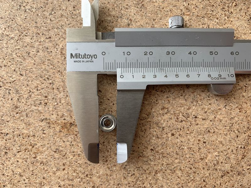

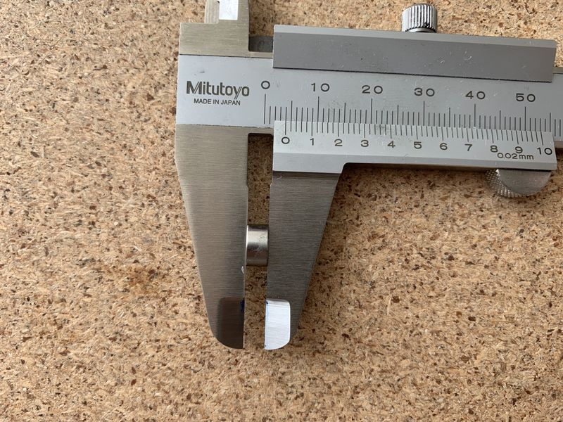

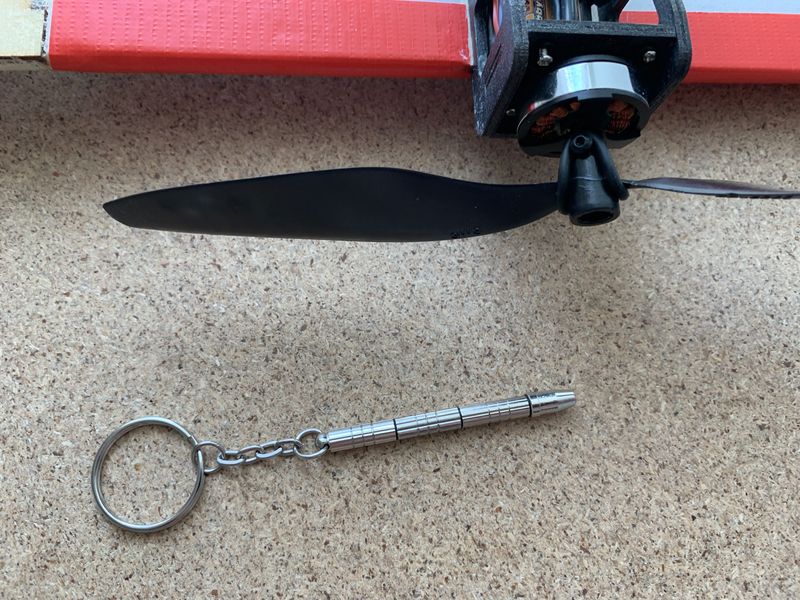

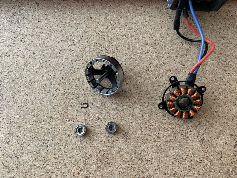

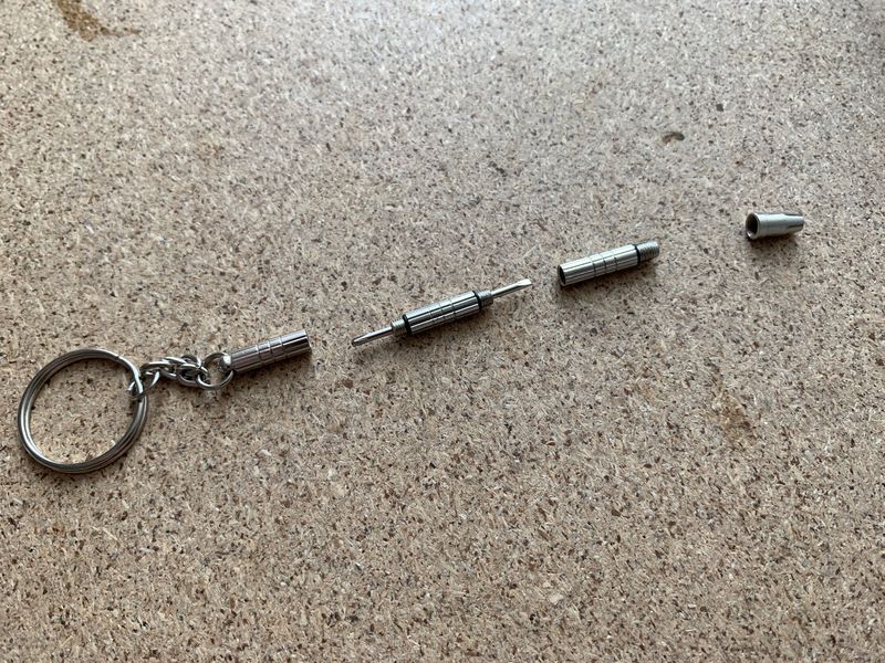

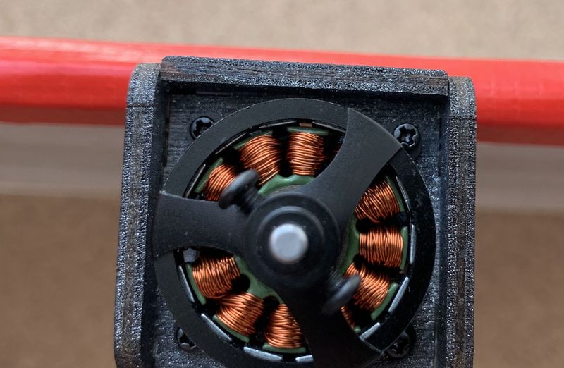

На одном из моторов на Cessna Bee появился шум при вращении. Вышел из строя подшипник(и). В наличии был кое-какой запас подшипников, поэтому было решено разобрать мотор.
Кстати, при снятии мотора помогла вот эта универсальная отвертка, включающая в себя плоскую, крестообразную отвертку и шестигранную головку. Приобретена была она в оптике. Случайно увидел как покупала женщина. В разборке ничего сложного не было. Единственное, что пришлось помучиться со стопорным колечком. Не знаю, есть ли в продаже съемники для колечек такого размера... Оба подшипника на моторе одинаковые и имеют размеры 3*8*4мм. В наличии у меня таких не оказалось. Нашел на Алиэкспрессе здесь https://aliexpress.ru/item/557757520.html

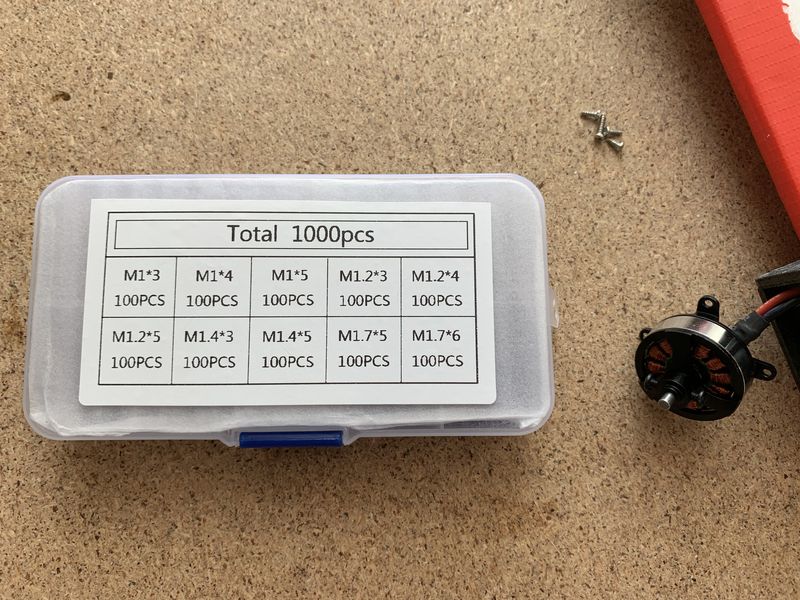

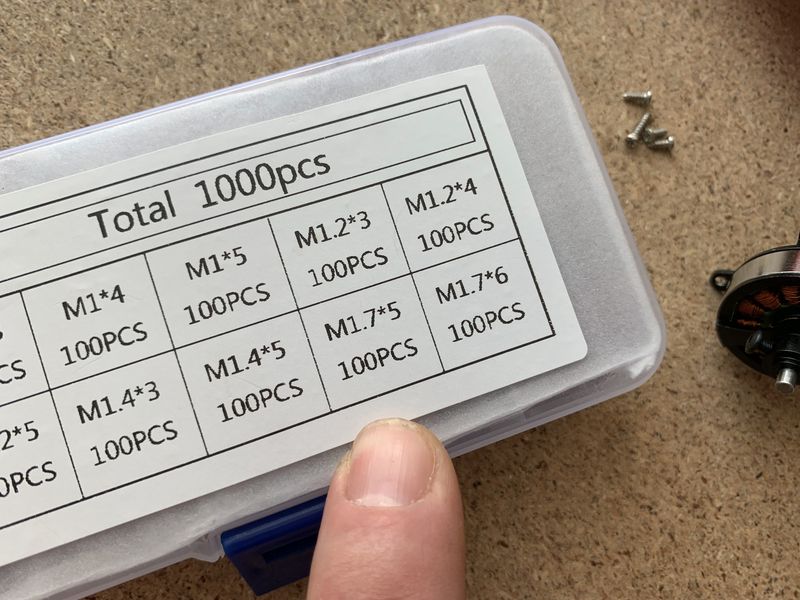

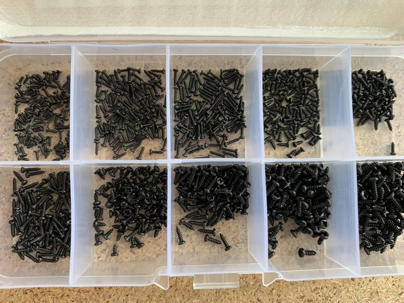

Ранее заказывал мелкие саморезы под крепление моторов. Судя по фото, представленных у продавца, было сложно определить, какой у них реальный размер.
Поэтому был приобретен набор с разными размерами.
При снятии мотора представился удачный момент для их применения. Здесь, под данный мотор, отлично подходят саморезы М1,7х5.

Александр , я эти стопорные кольца снимаю кончиком ножа .Легко и просто , главное чтоб колечко не отскочило куда то . Несколько раз терял безвозвратно .A-street писал(а):В разборке ничего сложного не было. Единственное, что пришлось помучиться со стопорным колечком. Не знаю, есть ли в продаже съемники для колечек такого размера..
Re: Cessna 150
Со стопорными колечками также были проблемы.... то улетит неизвестно куда при разборке, то сломается.
Заказал комплект колечек под валы 3, 4 и 5 мм. Сейчас всегда есть запас для подобных случаев.
По ножу согласен, но не всегда такой нож есть под рукой...

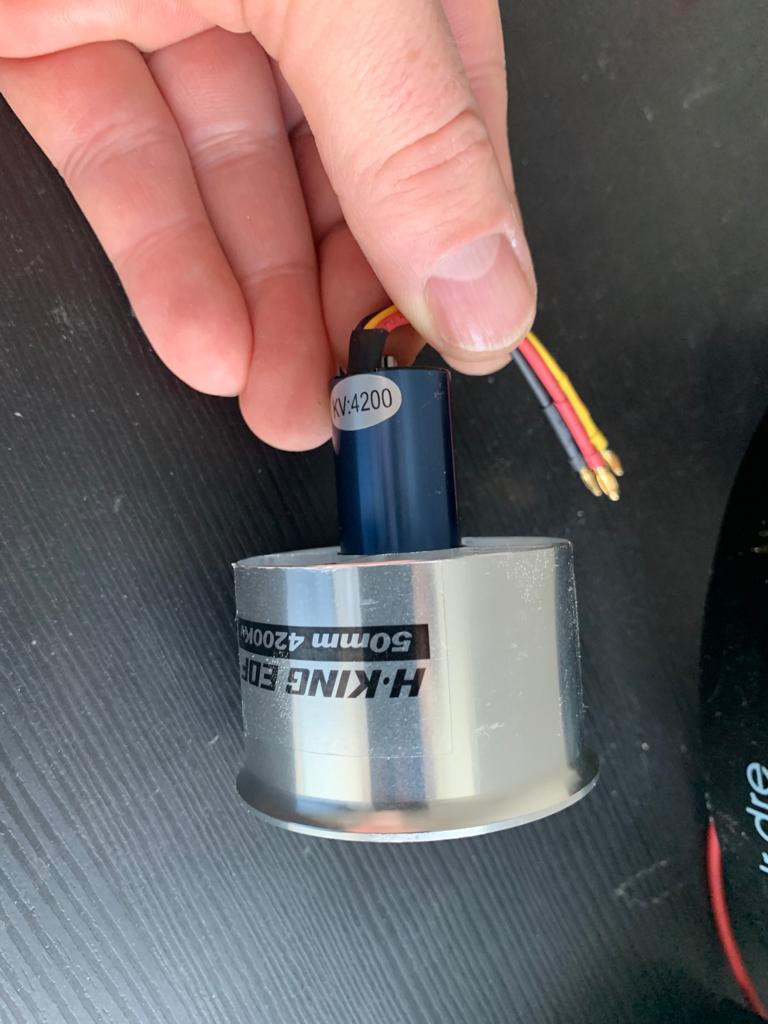

Re: Cessna 150

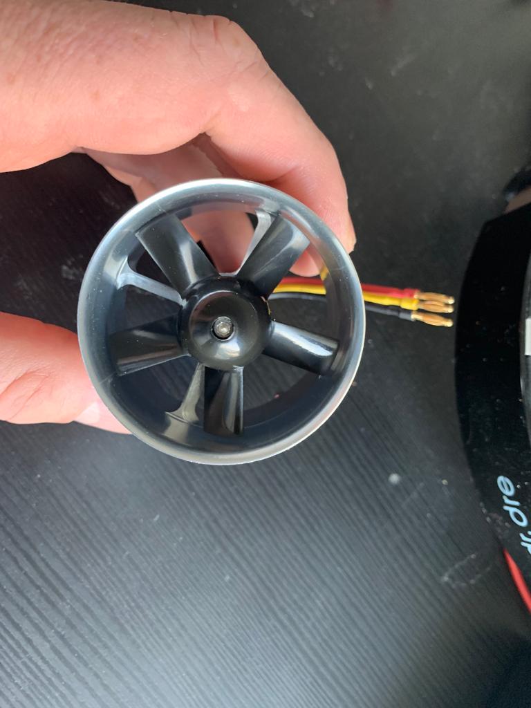

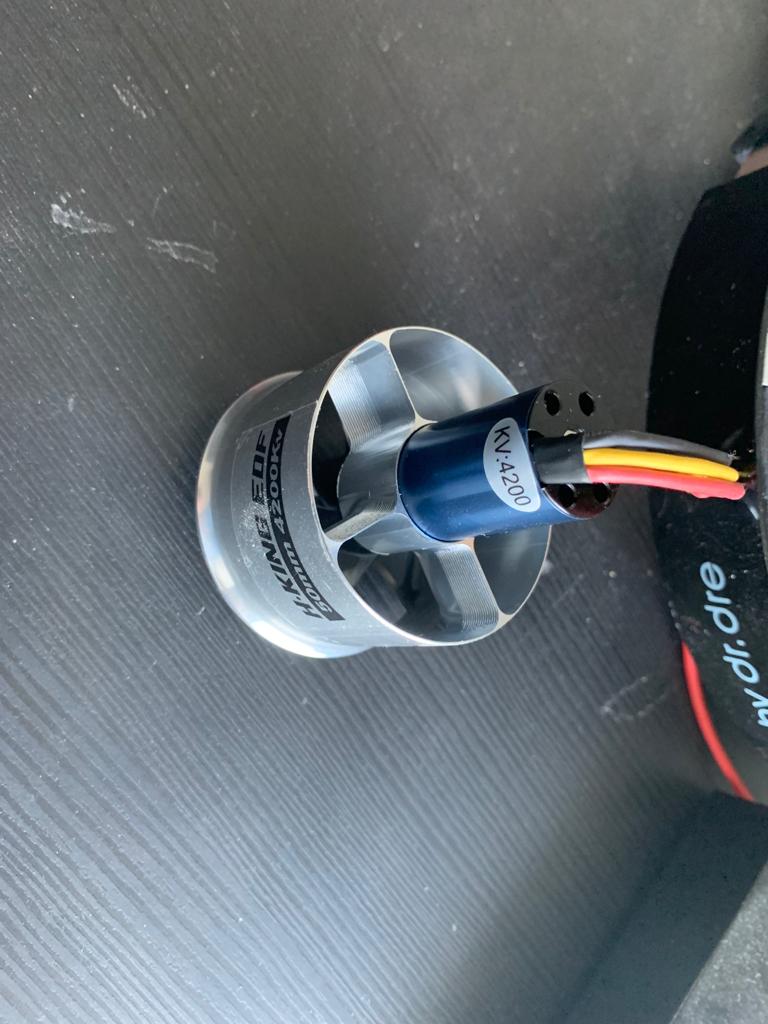

Вопрос на засыпку....
Как закрепить (установить) данный импеллер на модель. Место установки планируется под крылом или сверху на фюзеляже.
- Сообщения: 1036
Re: Cessna 150
Я бы закрепил хомутиком . Сделал бы под наружный диаметр постель из пенопласта , в пол диаметра или в треть , и сверху хомутик из жести или пластиковой бутылки . Может еще и приклеил бы к постели тем же титаном .

Спасибо! Как вариант!ВВМ писал(а):Я бы закрепил хомутиком . Сделал бы под наружный диаметр постель из пенопласта , в пол диаметра или в треть , и сверху хомутик из жести или пластиковой бутылки . Может еще и приклеил бы к постели тем же титаном .

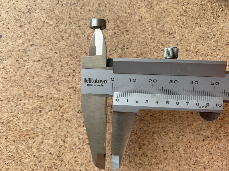

Re: Cessna 150
Re: Cessna 150
Хммм... на удивление быстро пришли подшипники... Чудеса доставки....A-street писал(а): Оба подшипника на моторе одинаковые и имеют размеры 3*8*4мм. В наличии у меня таких не оказалось. Нашел на Алиэкспрессе здесь https://aliexpress.ru/item/557757520.html
