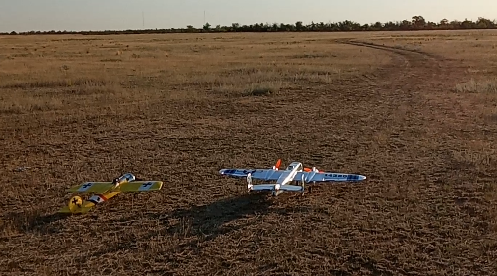

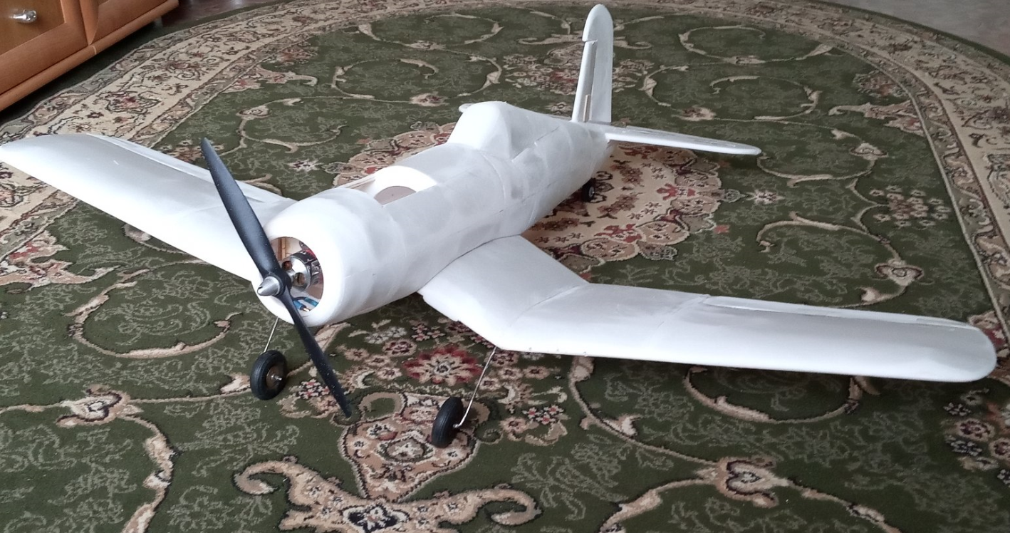

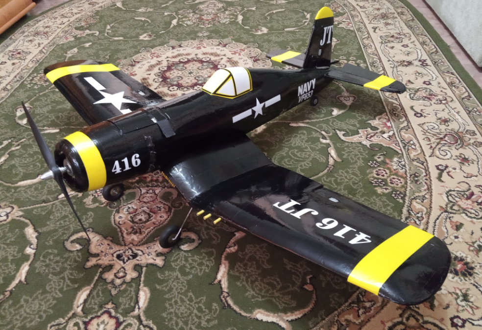

Ну летать нельзя , а строить пока можно . Это будет "Корсар"
- Сообщения: 1036
Re: Снова двушка.
Получилось вот так. Шаськи конечно позорные , но других нет .

Красиво!

Про шасси можно было и не упоминать! Никто бы не обратил внимания!

Шаськи,шськи.Крылья и хвост,вот что главное.

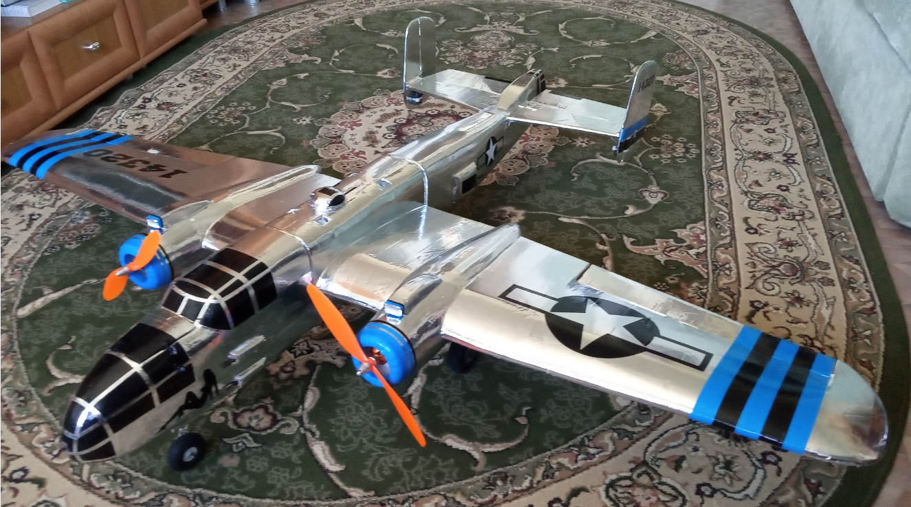

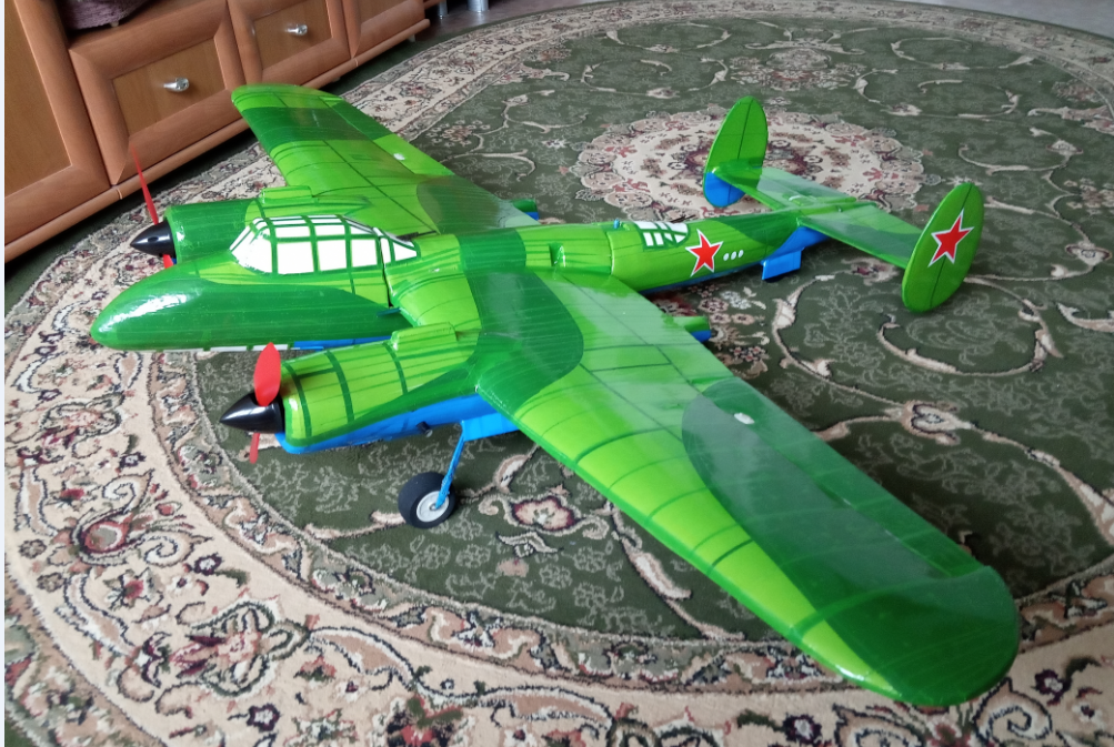

Закончил новую модель . "Ту-2" Размах 1400мм , полётный вес 1400грамм , нагрзка 50 х дм , моторы Emax 22-18 1100kv винты 10х4,5" .
Re: Снова двушка.
Красавец!
Крепление крыла к фюзеляжу как выполнено?
- Сообщения: 1036
Re: Снова двушка.
Не разборное крыло выполнено вместе с сектором верхней части фюзеляжа ( на фото это видно ) . В нижней части фюза сделан деревянный подрамник к которому саморезами крепится крыло . К этому же подрамнику крепится акум , для которого внизу передней части сделан лючок. Все мои модели среднепланы , построены так же . Конечно такая конструкция сильно ослабляет фюз , но мне это удобнее и проще , чем цельный фюзеляж и разъёмное , на трубках, крыло .

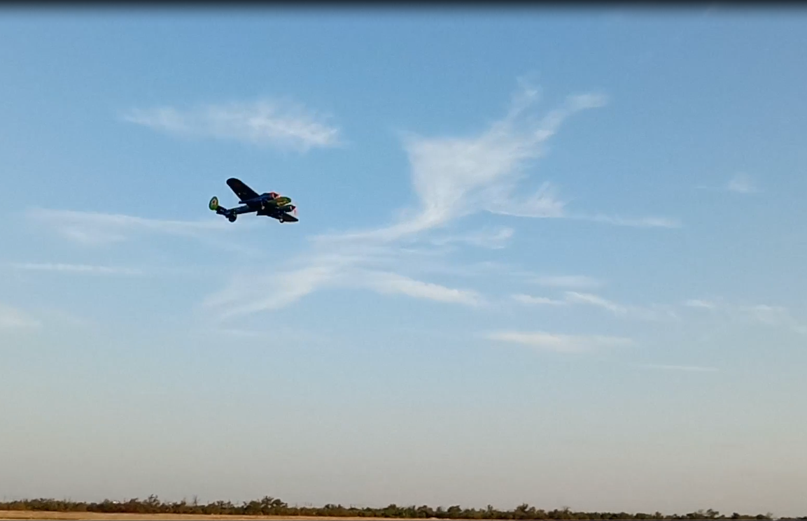

Re: Снова двушка.
Б-25 "Митчел" Размах 1600мм , полётный вес 1800гр , нагрузка 50гр х дм , моторы 22-18 1250kv.Тяжеловат получился , надеялся на 1600гр.
- Сообщения: 850
Re: Снова двушка.
ЖУТЬ ! До чего-же ты докатился.
- Сообщения: 414
Re: Снова двушка.
Напрасно беспокоишся.Всё будет хорошо и с этой нагрузкой на крыло.Для этого размаха не критично.Жаль не увижу облёта
