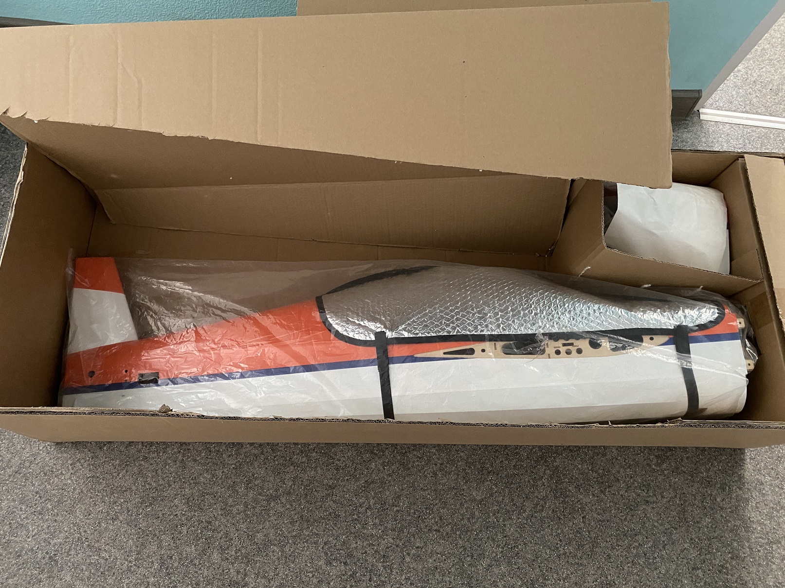

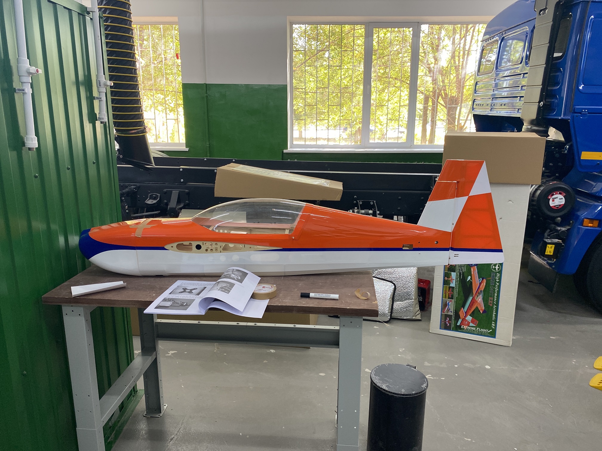

Очередной экземпляр в коллекцию. 8-) Перекуплен у другого коллекционера. :D Сейчас эта модель уже не выпускается, когда то пользовалась бешеной популярностью.
Итак:
Собирать буду в электроварианте 12S:

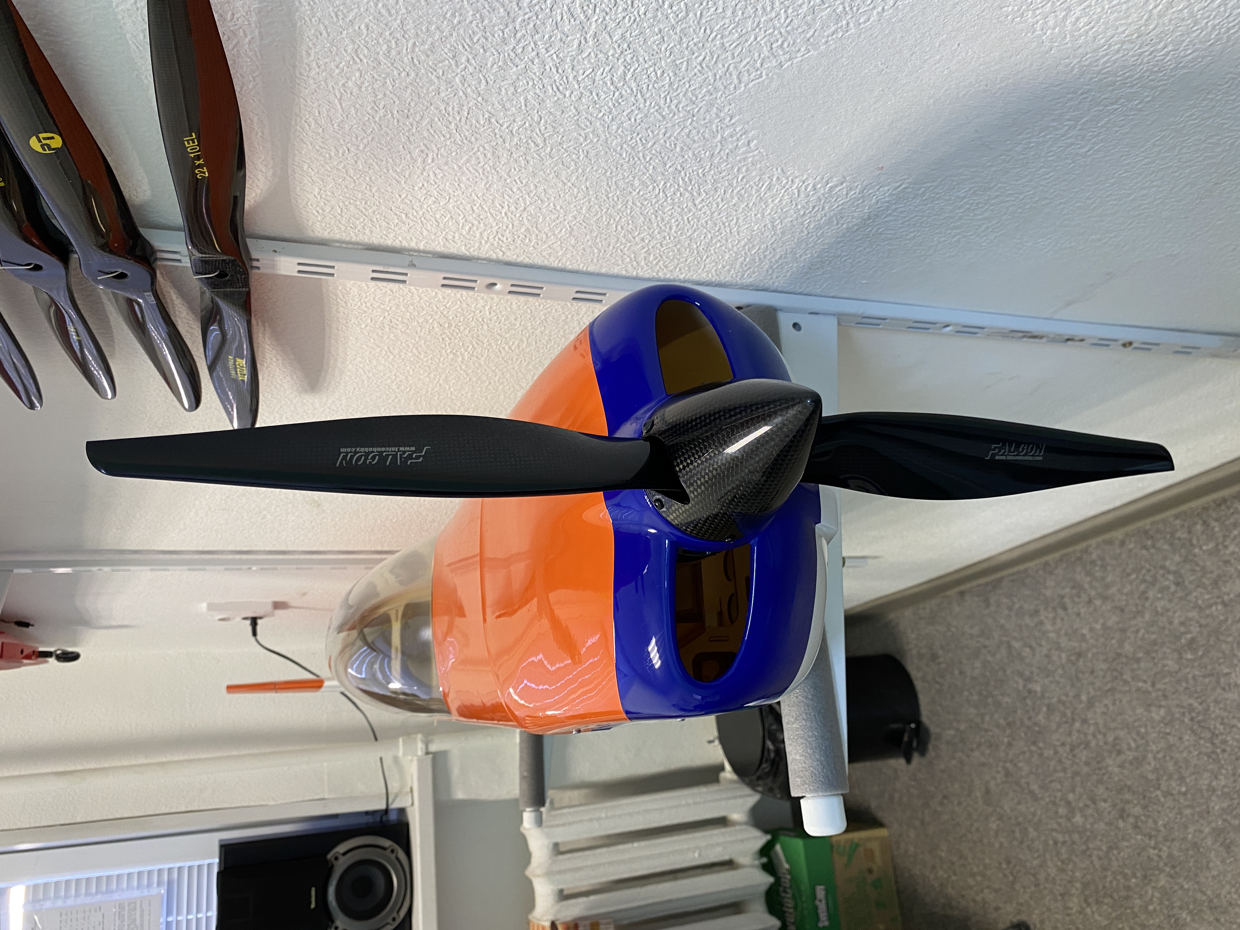

Пропеллер - 21*10 Falcon Carbon 8-)

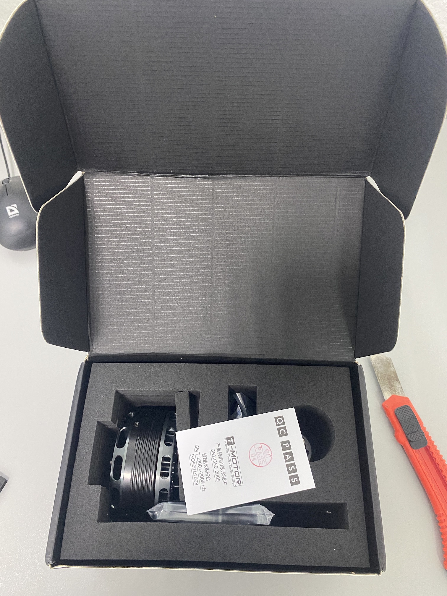

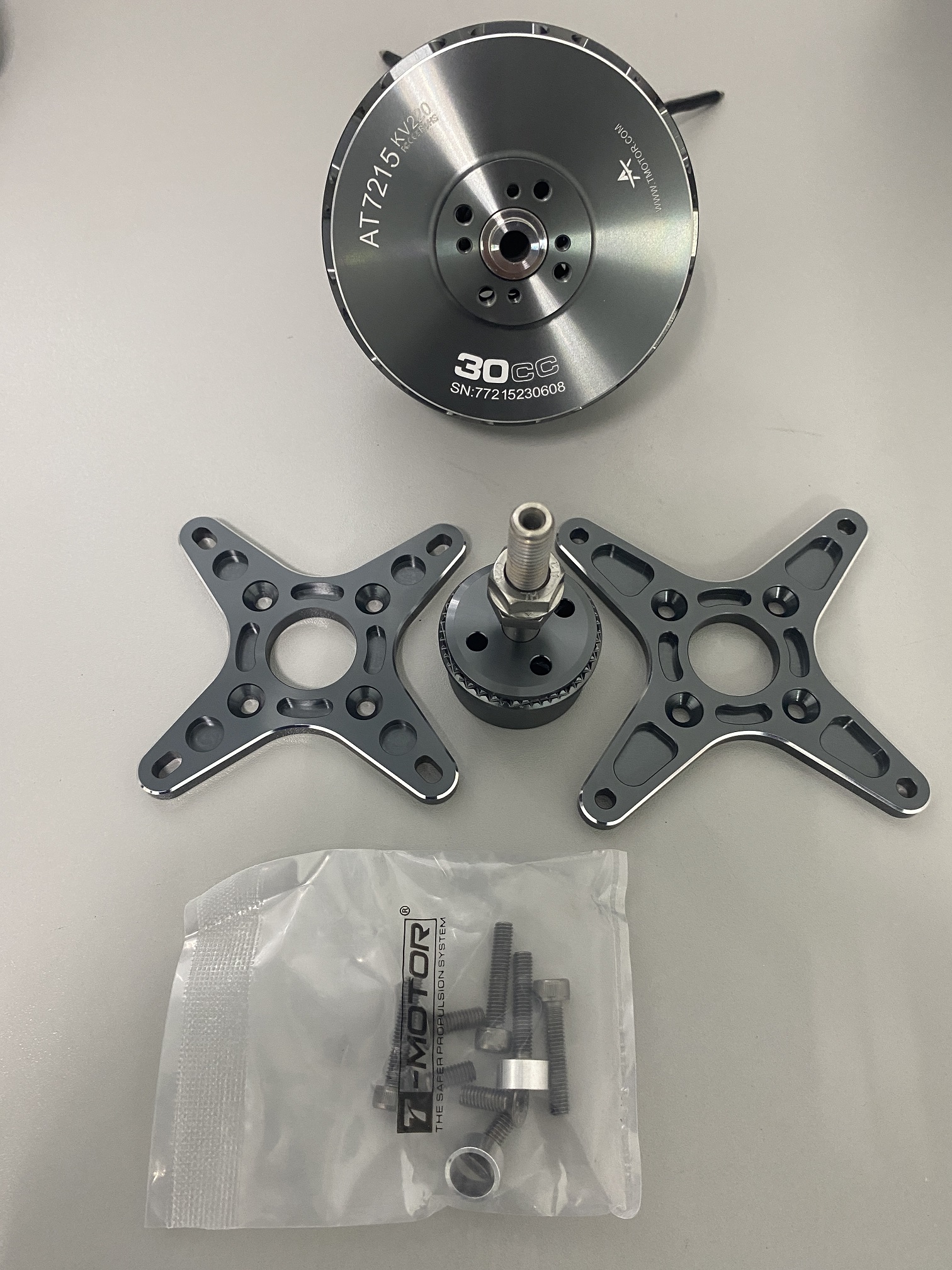

Мотор - T-motor AT7215 KV220 8-)

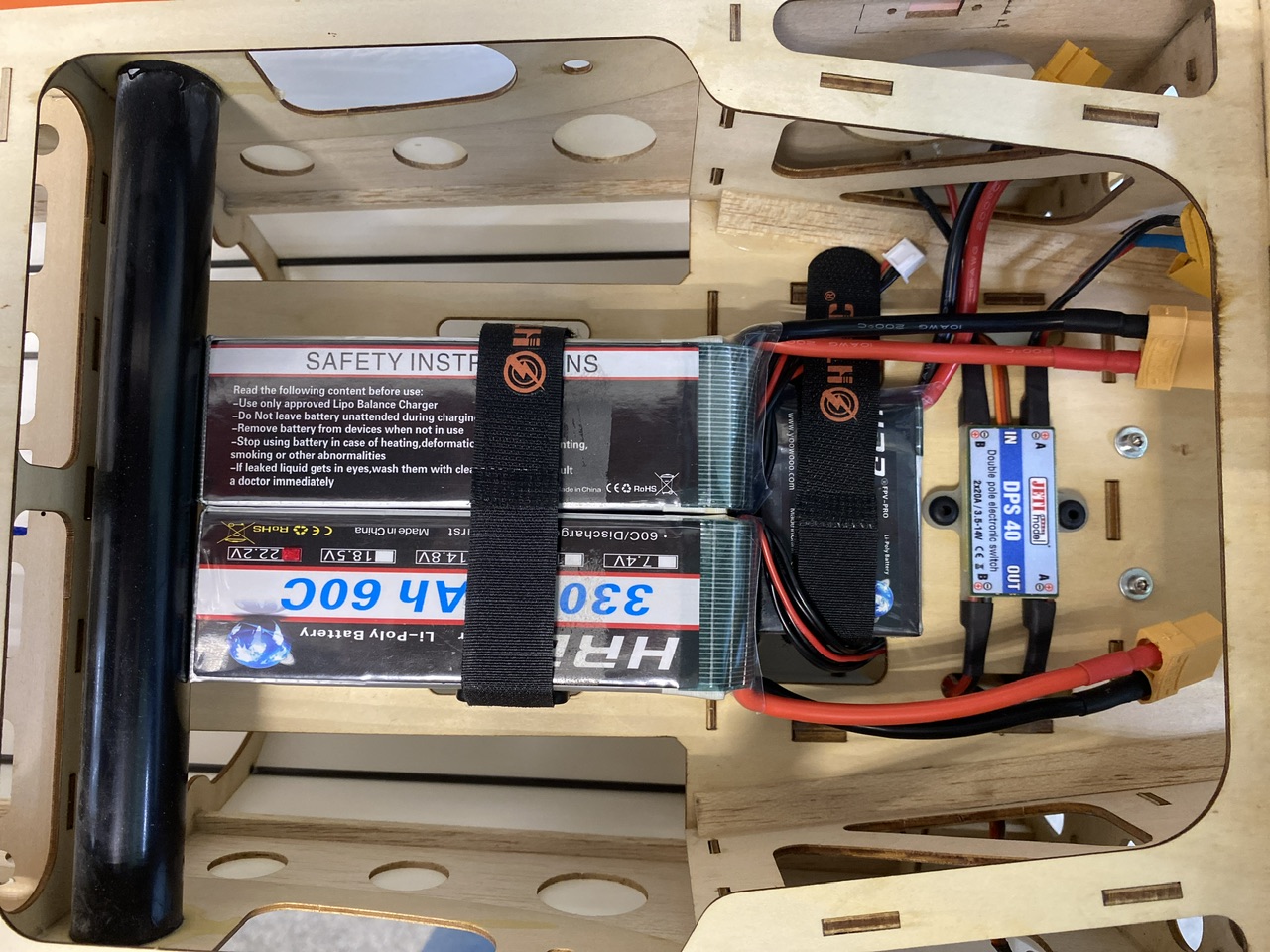

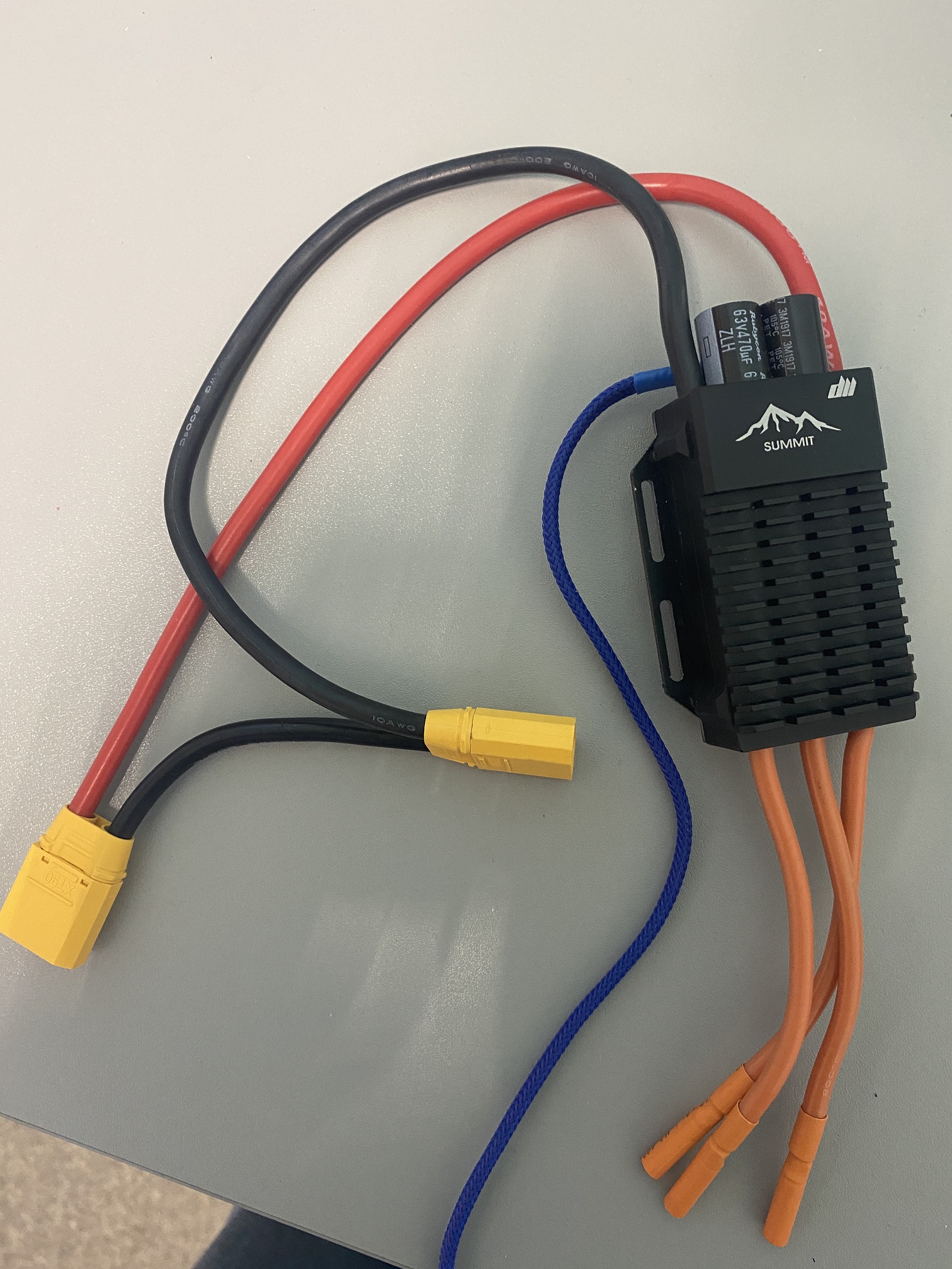

Регулятор - Dualsky Summit 120HV opto 8-)

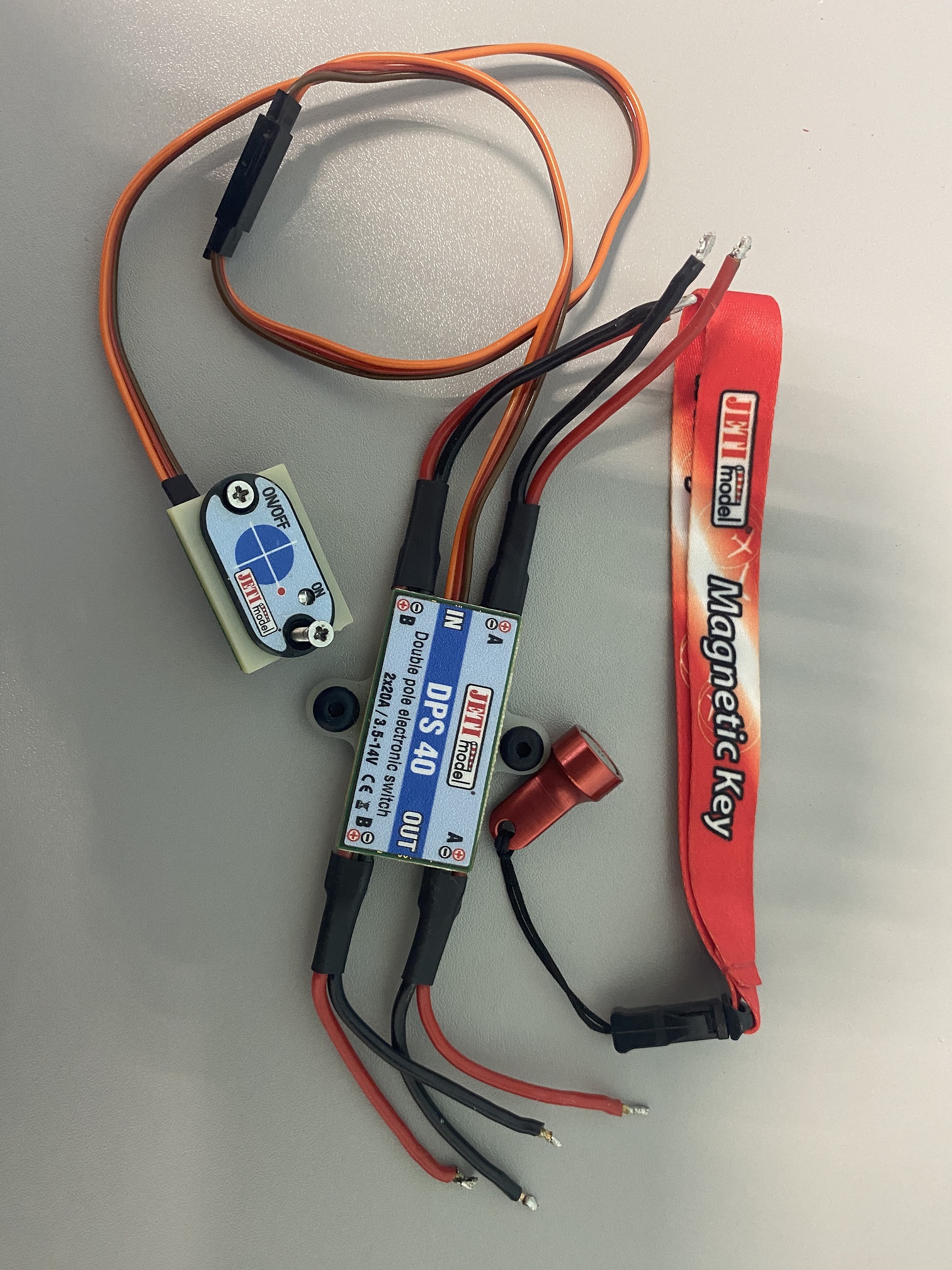

Бортовой выключатель Jeti DPS 40 8-)
С сервами пока не определился :hmmm:

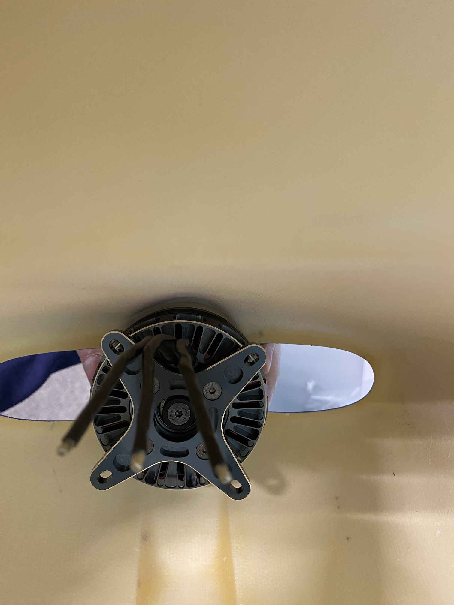

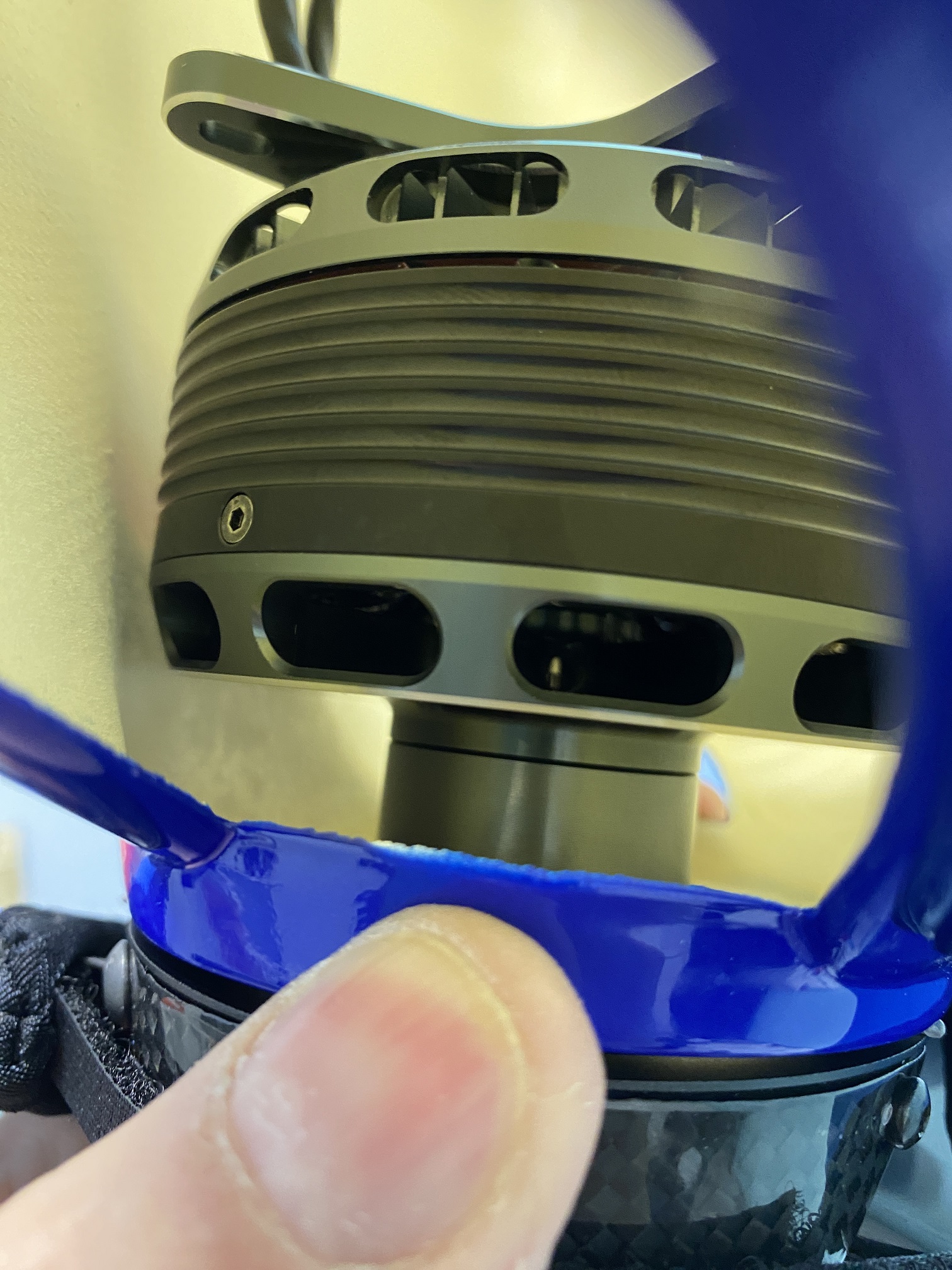

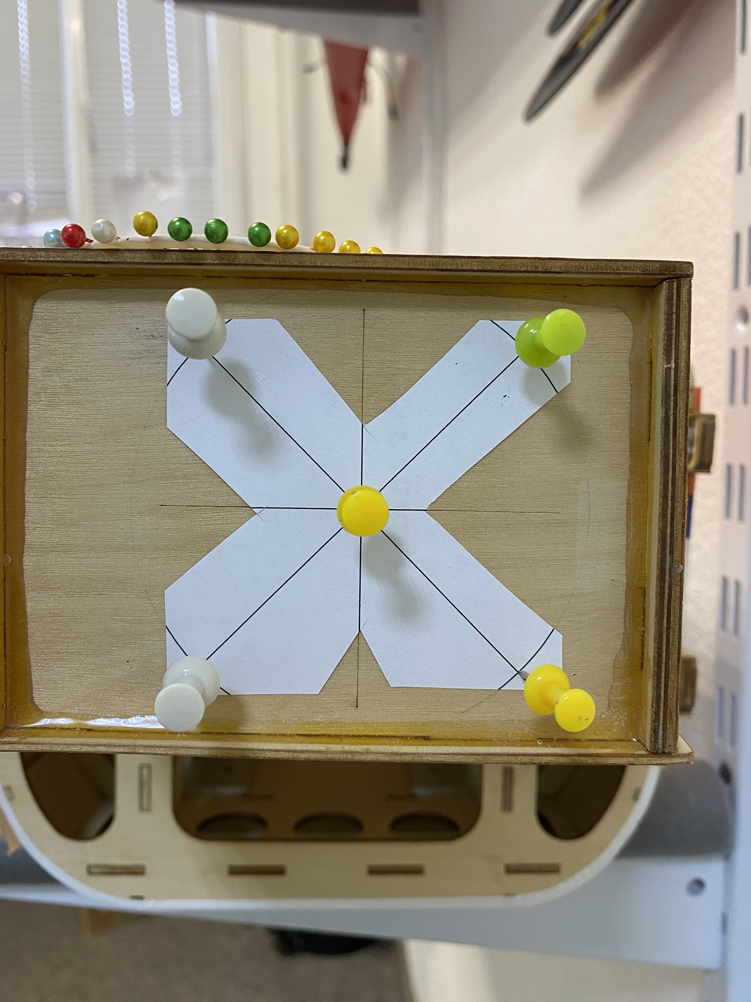

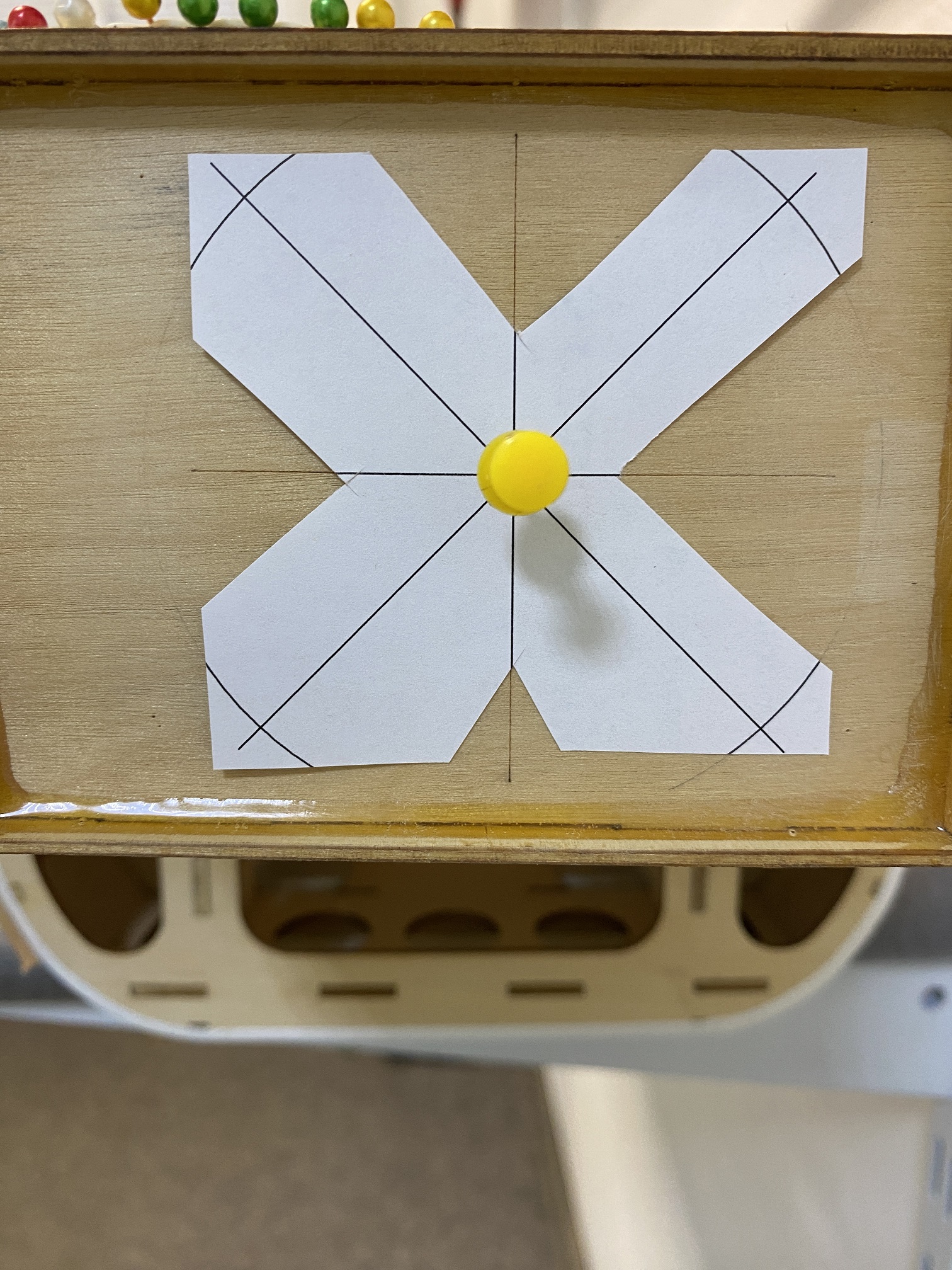

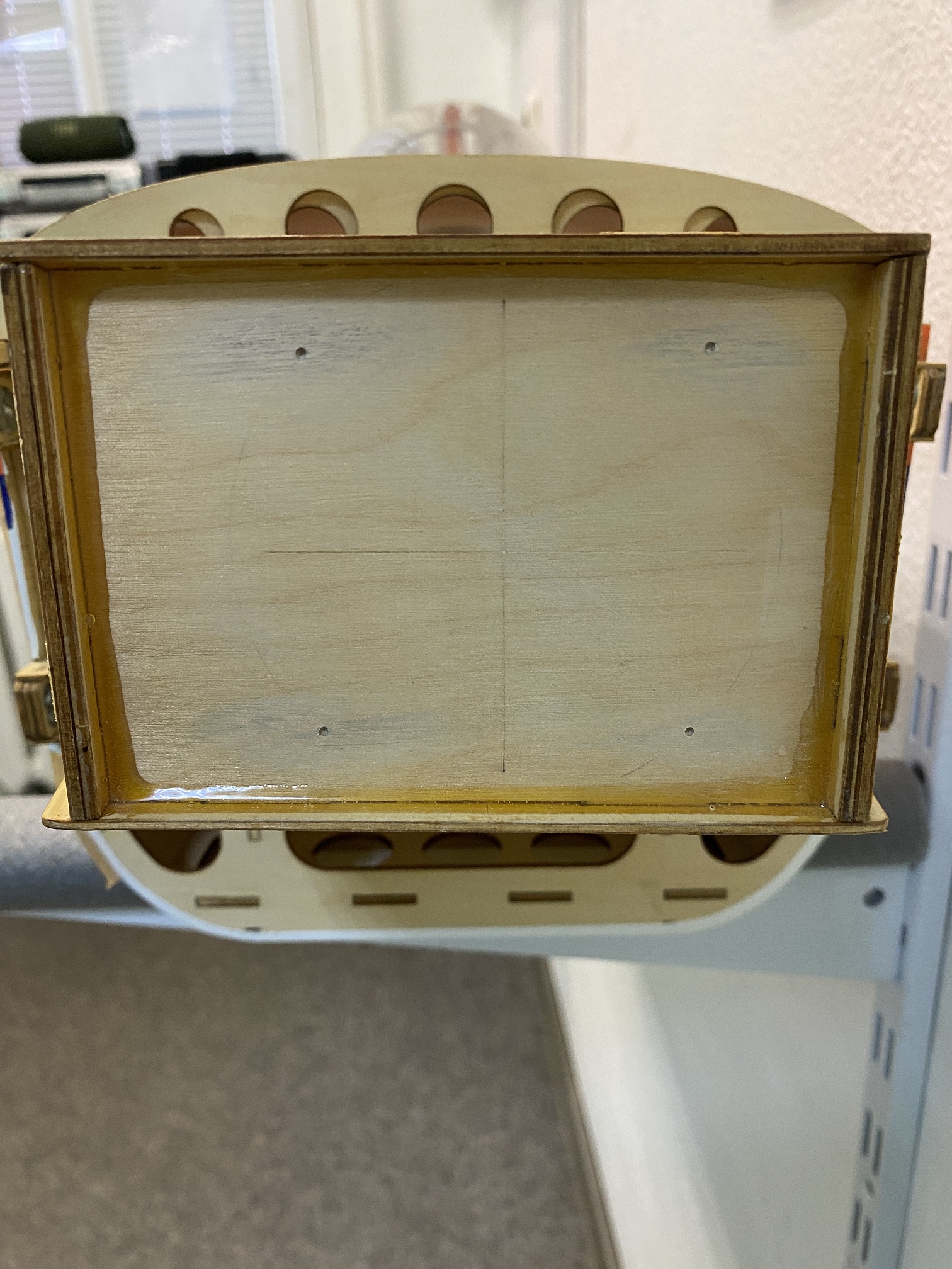

Получил мотор. Примерил под капот. Помещается с зазором не более 3-4мм. Самолет под длинный и узкий мотор, а этот короткий и широкий. :) В компасе начертил кружочек диаметром 80мм, распечатал, приложил к шпангоуту, "переколол" отверстия под стойки. Жду вдохновения чтобы выточить стойки. 8-)
Re: Extreme Flight Edge 540T 74"

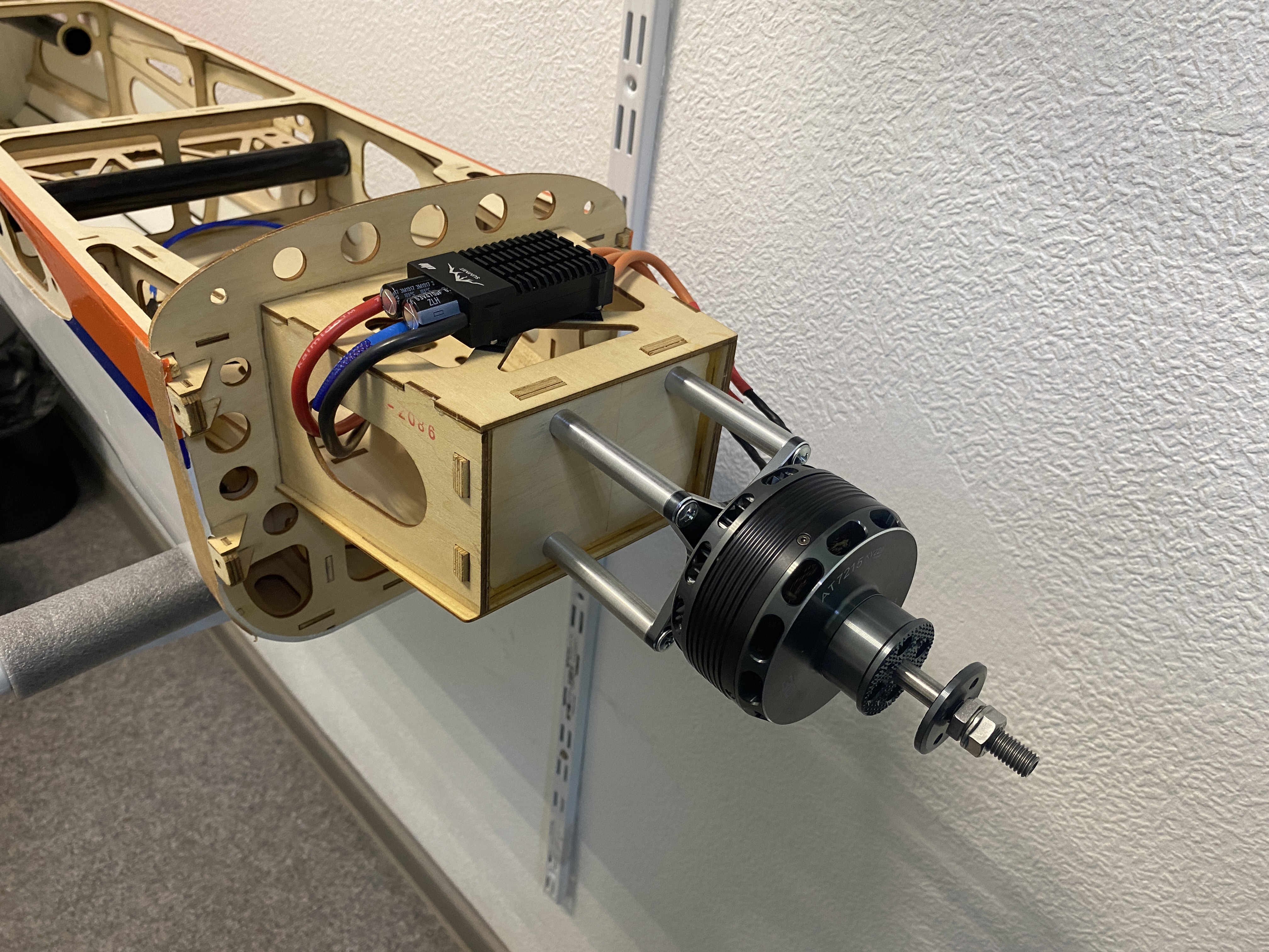

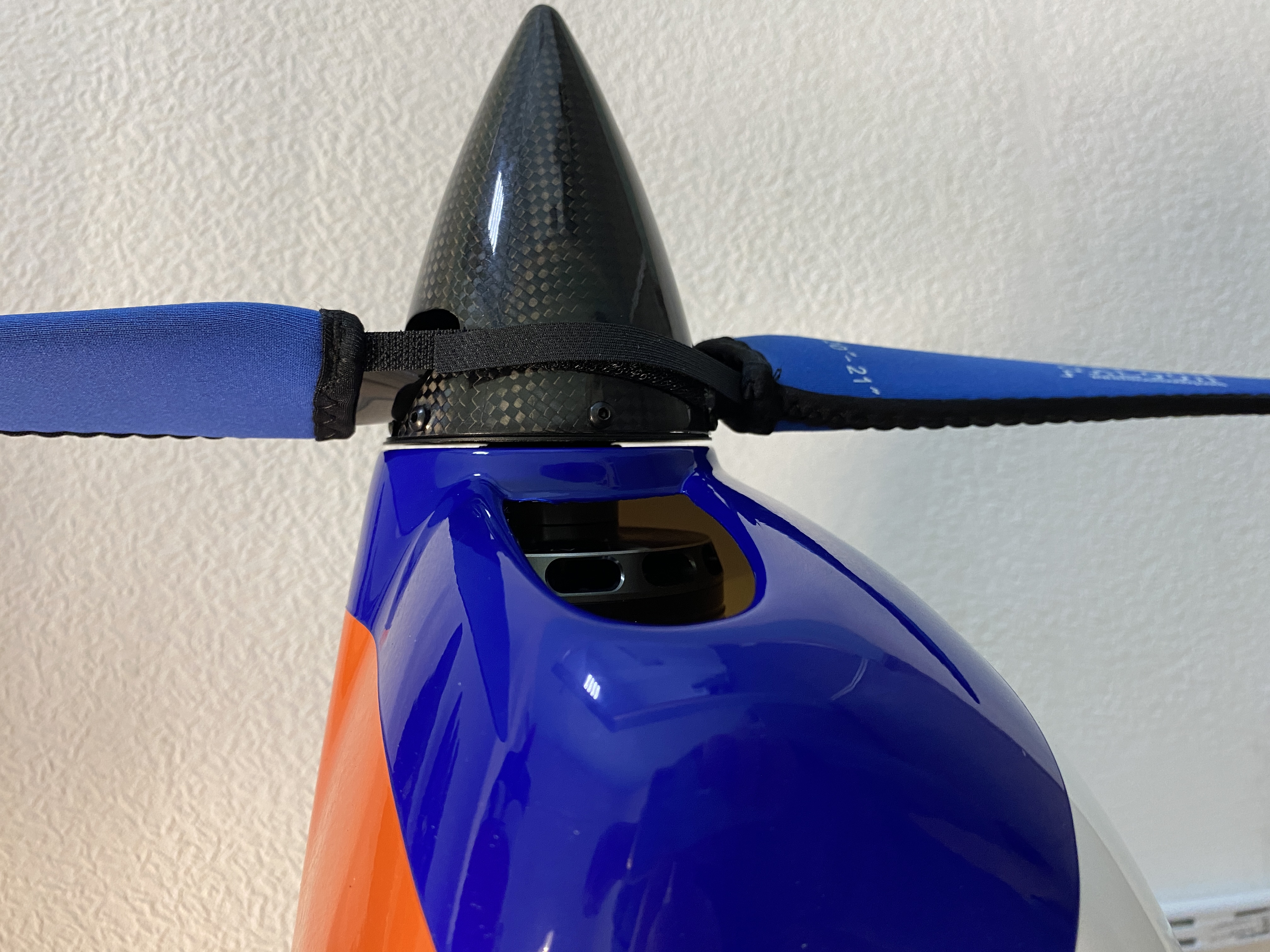

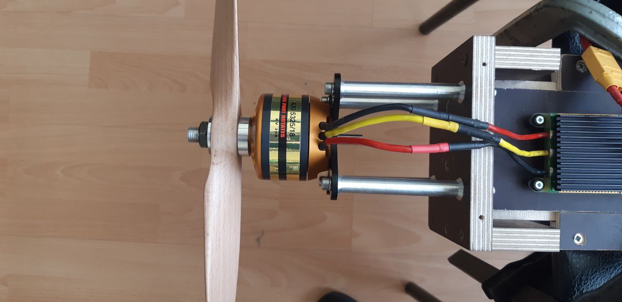

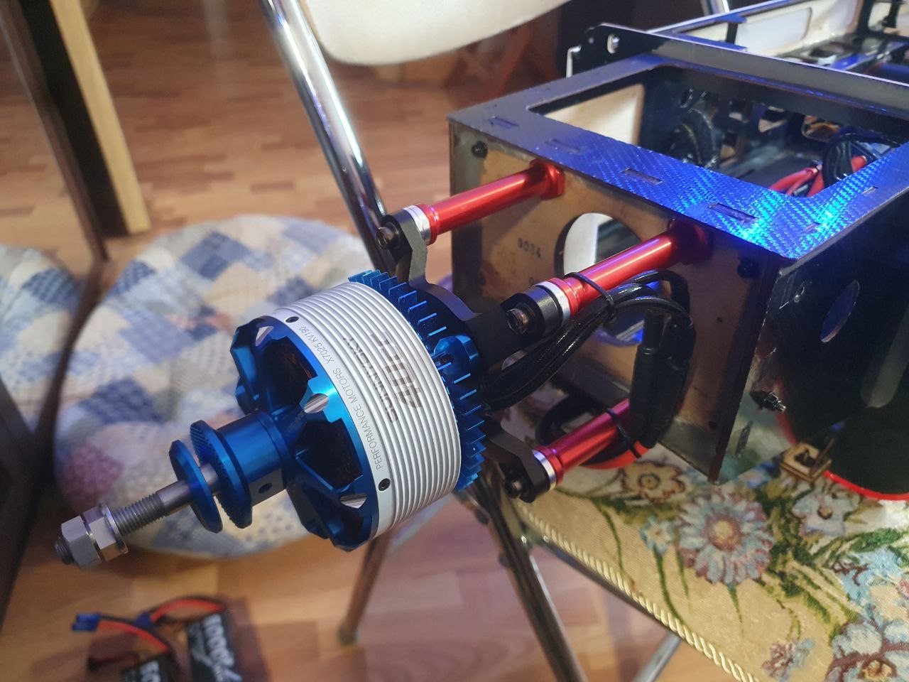

Установил моторчик.
Леш, я не в курсе как на таких самолетах ставят моторы, но мне режет глаз длина-диаметр стоек, не будут ли они подвержены кручению, деформации геометрии при эволюциях, вибрации?
Нет, Гена, всё будет хорошо. Хоть это и самодельные стойки, их длина весьма стандартная. 59мм. Диаметр 11мм, а диаметр отверстия 4,2мм. Длинными они кажутся потому, что мотор «короткий». Раньше была длина мотора больше диаметра и стойки были короткими. А теперь наоборот, диаметр больше длины. У этого мотора крестовина крепления 80мм, а у одноклассника Sunnysky всего 44. И даже там ничего не скручивает. :)

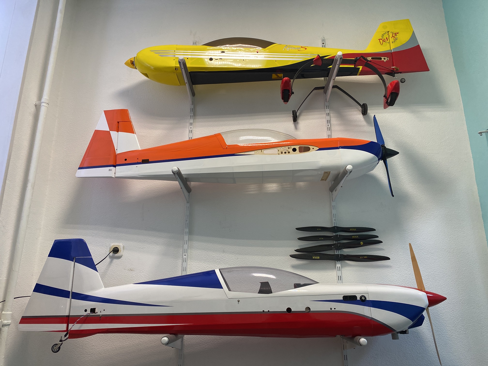

Несколько фото других самолетов для примера

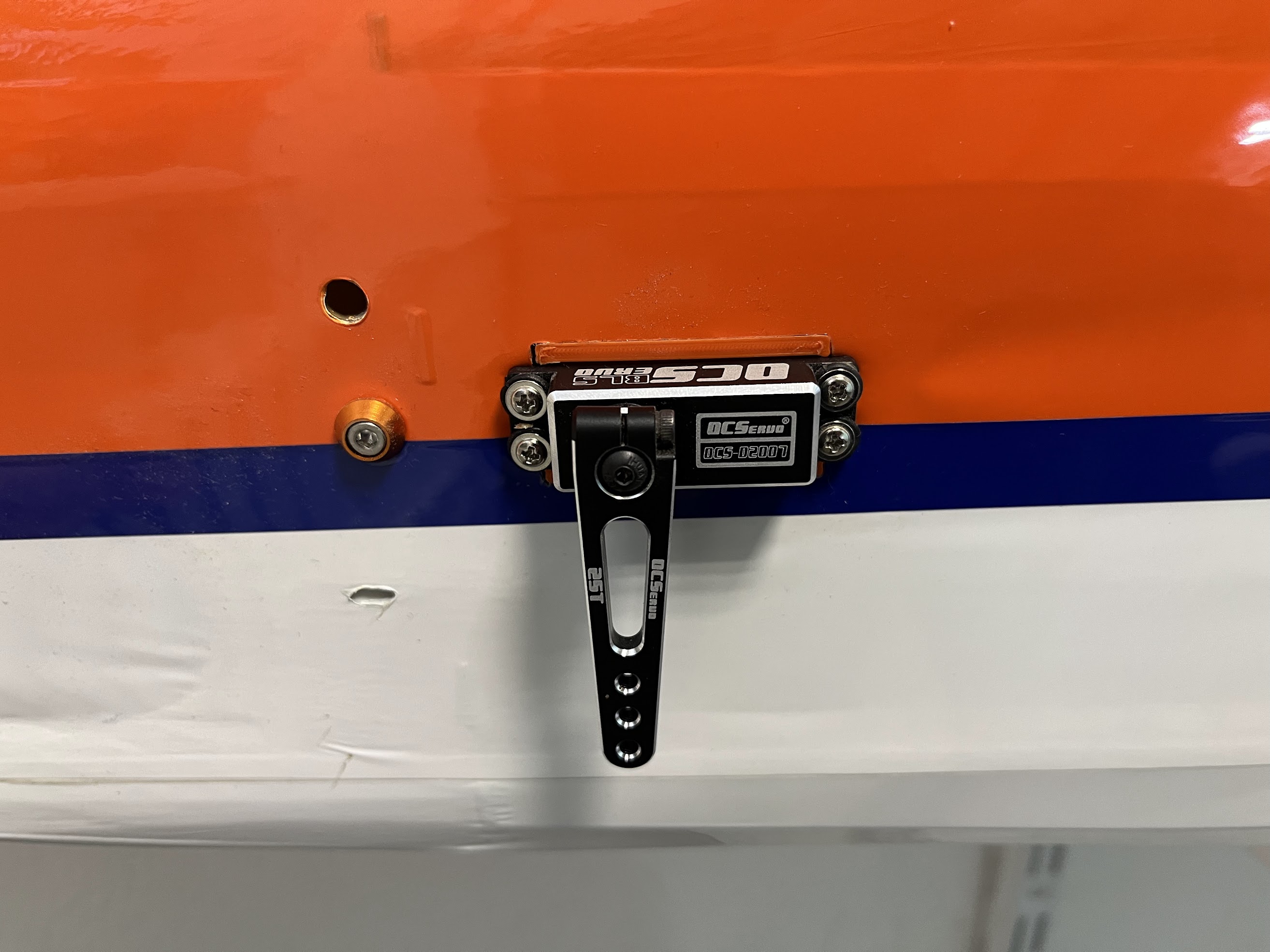

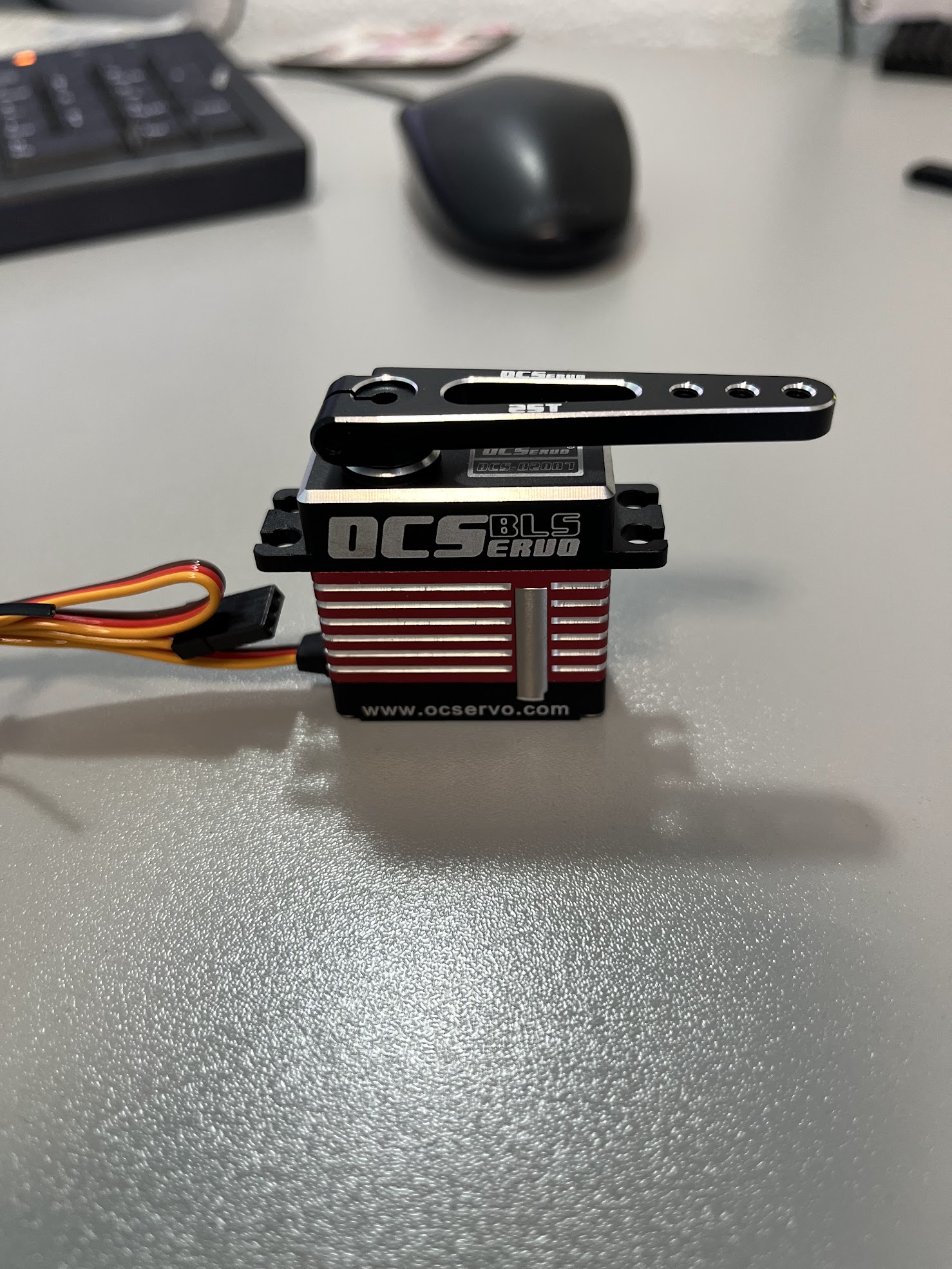

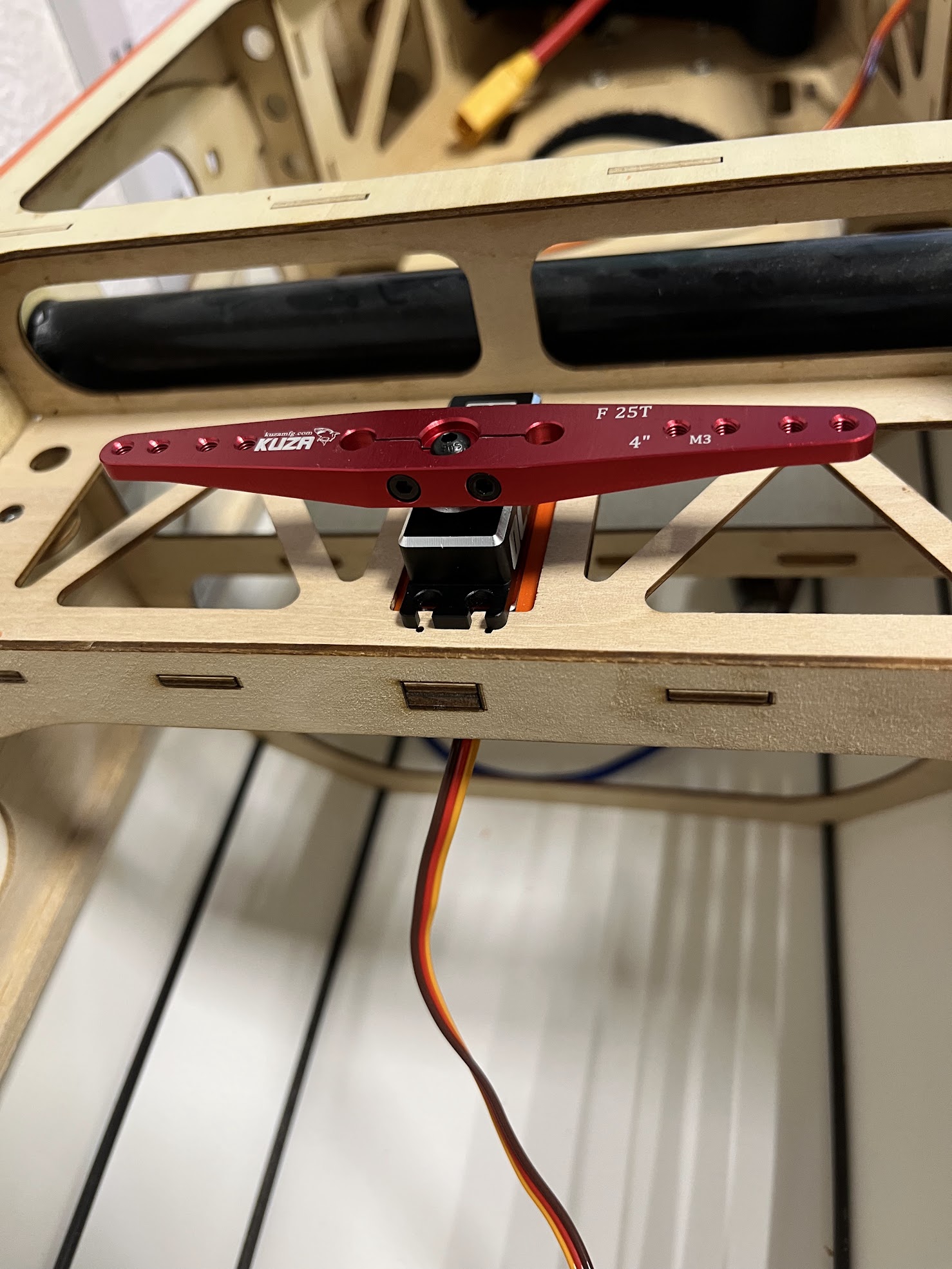

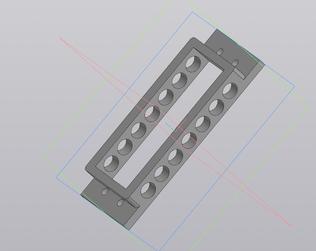

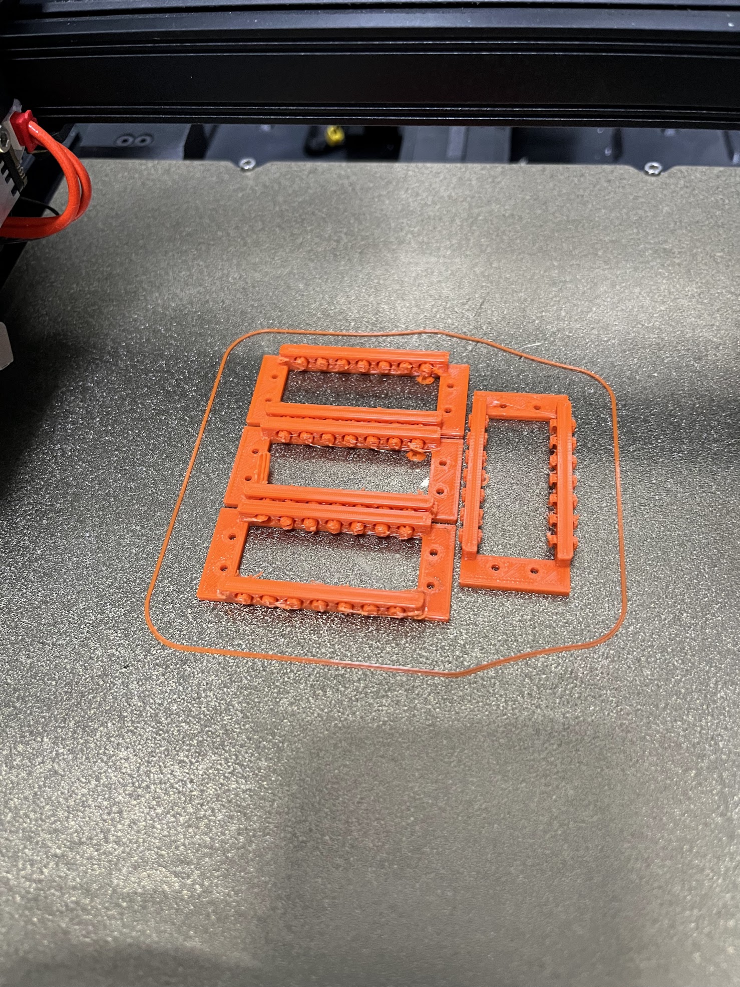

В виду того, что посадочные места для серво имеют стандартный размер 20х40 мм, а необходимым моментом обладают современные серво меньших размеров, были изготовлены переходные установочные рамки и в них установлены сервоприводы.
