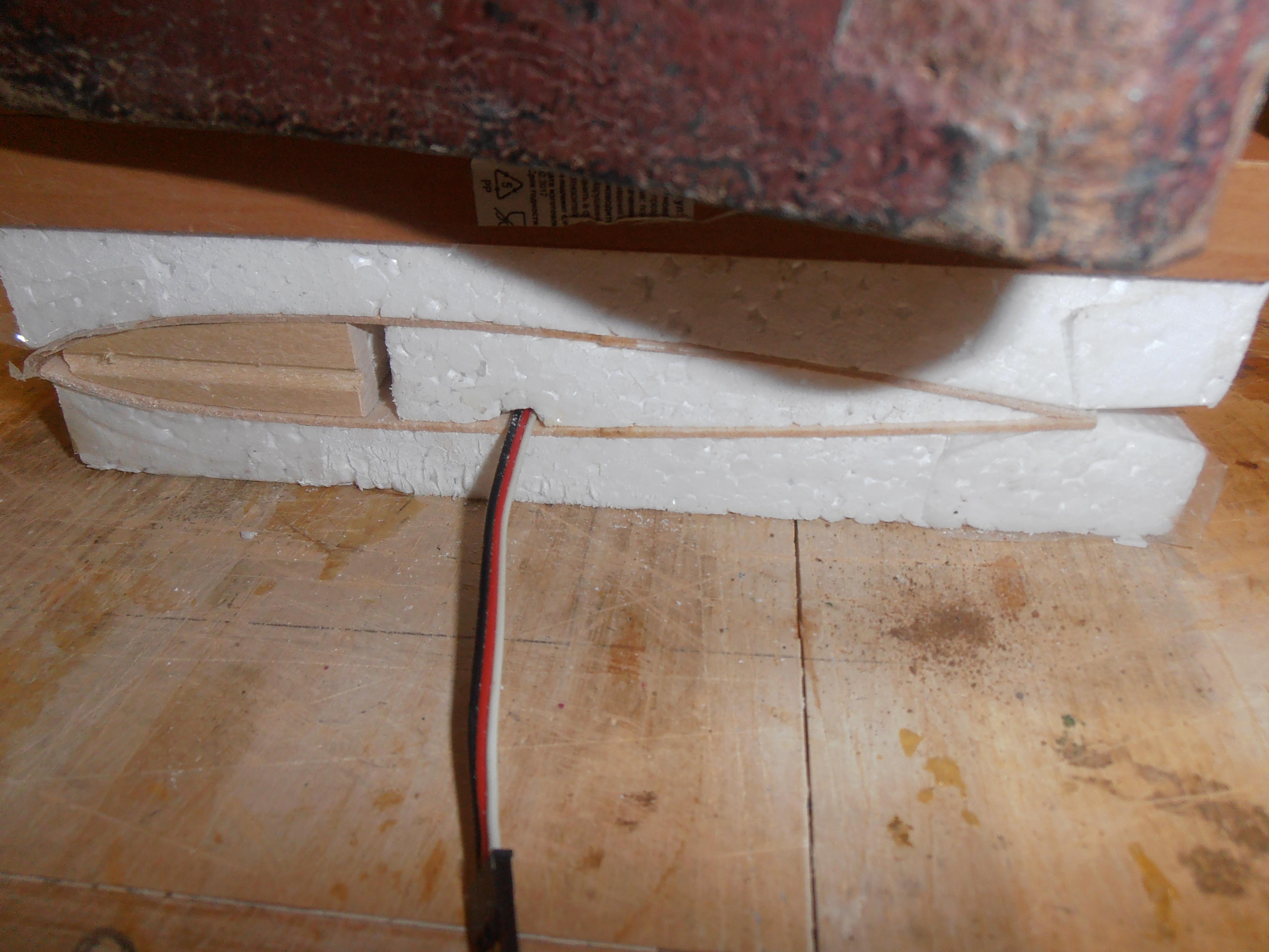

Решил начать с той детали ,не то чтоб самого сложного,но просто с того что я еще не пробовал строить. Новая технология для меня -это изготовление крыла с работающей обшивкой(монокок) Работающая обшивка в данном случае это 1,5мм бальза плюс тонкий слой клея . Внутри будет ядро из пенопласта.
В до композитную эпоху эта технология применялась во многих классах спортивного моделизма - так делали крылья пилотажек F3A,планеров F3B,долгое время это был практически стандарт крыла для F3D. И сейчас много моделей класса Q500 и нового популярного сейчас в Америке класса Q-40 делают с аналогичной конструкцией крыла.В этой модели достаточно тонкий ламинизированный профиль крыла для хорошего обтекания поверхность крыла должна быть гладкой и геометрия профиля должна быть точной. Не знаю проводил ли кто нибудь исследование на каких предельных скоростях мягкая обшивка начинает вибрировать и насколько это ухудшает Сх крыла. Наверное все зависит от множества факторов(протяженности пролетов между нерюрами и др.) но на скоростях больше 160 порой его черное дело уже заметно.Поэтому крыло только с жесткой обшивкой.
Что бы вырезать ядро крыла с таким тонким профилем точно - неплохо иметь ЧПУ пенорезку.
Но все таки попробую обойтись подручными средствами.
Обычно шаблоны делают просто как сечение крыла только удлиняют носик и хвостик для плавного выхода и захода. Сами шаблоны крепят к торцам пенопластового блока - либо привинчивают шурупами или приклеивают двух сторонним скотчем.Сам так делал.Но эти способы имеют недостатки носик профиля потом нужно обрезать от облоя и дорабатывать,шурупы плохо держатся в пенопласте,двухсторонний скотч - сволочь выдергивает отдельные шары из пенопласта,еще шаблоны надо точно позиционировать для этого надо точно вычерчивать ось. Короче, в этот раз хочу сделать по другому . Чтобы базовая плоскость была исключительно нижней поверхностью блока и крепление к при способе( на время реза) исключительно придавленным сверху грузом.Из фольгированного стеклотекстолита изготовил четыре шаблона: два только с нижней дужкой профиля,два только с верхней.Привинчиваю шурупами шаблоны к вырезанным из старого шкафа доскам. Выверяю реперные точки - все точно.Любуюсь результатом,фотографирую . Пока все - панели крыла пока не резал.

Порезал из пенопласта 25 плотности ядра крыльев,что интересно с первого раза(не подбирал температуру струны) получилось хорошо не какой дополнительной обработки, сверил профиль не каких отклонений все точно.В описании есть готовый файл в формате пдф и док.Это распространенный профиль для скоростных моделей МН-56.

По постройке:
Подготовил панели для крыла,они из 1,5 мм бальзы,ушло 4 стандартных пластины,технология распространенная: как можно плотнее совмещаем кромки листов в таком положении клеим полоску узкого скотча,переворачиваем скотчем к столу,сверху в зазор минимальное количество цианокрина(покупал в супермаркете Магнит),что бы налить минимальное количество, на толстый носик флакона надел иглу от медицинского шприца.
Бальзу на модель брал в интернет магазине р си го,не то чтоб сама бальза была супер или сильно дешевая ,понравилось то что во первых дошло очень быстро(в две недели) тщательно упакованная в пузырчатую пленку,перезвонил менеджер,в общем все четко.
Колодцы для машинок думаю сделать после ,но до этого нужно сделать штобу в ядре,проложить провода,легонечко закрепил их клеем именуемым в народе "горячие китайские сопли".
Панели обшивки крыла думаю клеить к пенопластовому ядру на ПВА. Это новая для меня технология,сомневаюсь насчет консистенции клея,если слишком густо не размажешь тонким слоем,разведаешь - жидко может много впитаться в пористый пенопласт.
Немец предлагает наносить клей на пенопластовое ядро,немного подсушивать,затем прижимать сухую бальзовую панель.Думаю это совершенно правильно если делать это на ПВА ,в варианте с клеем ПУР логичней сделать наоборот.
Дело в том что бальза размякнув от воды может пойти в каком то месте пузырем,да так что не прижмешь не пригладишь.В ПУРе воды нет ,но мне не очень нравится с ним работать на больших поверхностях,его не разбавишь поэтому трудно нанести тонким слоем на большую поверхность,делать надо все достаточно быстро иначе вспенится и загустеет на глазах.Кроме того с ПУРом только в перчатках измазать руки очень не приятно!
Если где то остались выступившие засохшие козюлки клея то при вышкуривании этого места они отделяются и оставляют грубые риски в более мягком материале бальзе или пенопласте.Хотя конечно в некоторых случаях это совершенно не заменимый клей.

Что то бытовуха совсем заела: за за это время настелил чистовой пол из OSB постелил на него линолеум около 26 кв метра,освоил холодную сварку линолеума- шов около 5 метров погонных ,все это в комнате в которой всю мебель нельзя вынести,двигай с места на место. Еще умудрился жестоко простудится. Но вроде сегодня под выздоровел(почти).
Вот сегодня попробовал ядро пенопластовое бальзой оклеить. Грузу наложил по взрослому(хеви металл). Думаю теперь с делами маленько разбросался теперь скорее пойдет.
