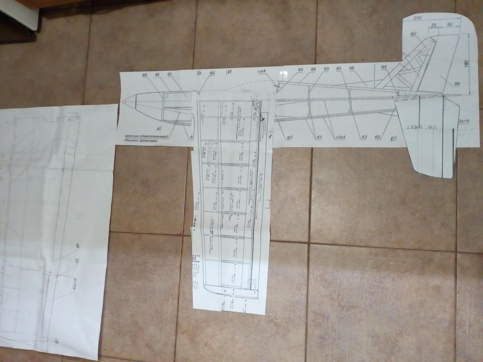

Осенью прошлого года один из моделистов нашего города приобрел занятную модель. Это цельно штампованная из пенопласта модель стилизованная под радиогонку. Размах крыла больше метра.Подготовка к полету не заняла много времени,потому как на ней все уже было установлено мотор, машинки,оставалось только установить приемник и батарейку.Я честно говоря не разу в живую не видел радиогонок ну разве только фан джеты.Но как полетел этот самолетик сильно возбудило,уже через какие то 50 метров даже не в полный газ мотор переходит в характерное приятное по звуку завывание. Но главное конечно скорость,просто удивительно ведь в самолете стоят самые обычные китайские потрошки и пластиковый винт,но модель в легкую обгонит все что летает на наших полях. Кстати по маневру тоже неплохо ровные бочки крутит как вентилятор угловое вращение очень быстрое, кончики крыльев только мелькают.Когда модель пролетает мимо пилота поближе то звук очень быстро нарастает и так же быстро удаляется ну прямо формула один. И достигнуто это довольно экономичными средствами не каких кевлавров,карбонов и дорогостоящих моторов. Как увидел тоже загорелся купить такое,но если призадуматься стоит ли он своих денег,вся начинка ноу нейм, эконом класса,машинки с пластиковыми шестеренками.К планеру тоже много вопросов,хотя аэродинамически довольно чисто и красиво,но все же это больше игрушка чем модель что и подтвердила дальнейшая эксплуатация,в полете оторвало элерон, в обще наверное это сильно не правильно делать такую навеску в пенопластовых крыльях,как минимум нужно перевешивать на скотч.Неизвестно куда (так и не нашли)улетела крышка лючок доступа к аккумуляторам ,а она достаточно хитрой формы воспроизвести не просто.Ну и после совсем легкого краша оторвался мотор.И тоже все не просто в ремонте пенопласт выкрашивается и деформируется. Построить модель из одного пенопласта не лучшая идея,он хорош в сочетании с другими материалами,хотя слов нет очень технологично для серии.Так что если построить модель самому вполне реально уложить в скромный бюджет без космических материалов,но со зверской скоростью полета и с хорошими эксплуатационными характеристиками.

Ииииииии.. Пишу что дальше: Посмотрел в Росии на чем гоняются, отметаем сразу чемпионатные классы, ибо очень дорого да явно не с такого надо начинать ведь мало иметь модель надо еще иметь специфический навык пилотировать гоночные модели. Для начинающих рекомендуют Q-500. Но модели эти задумывались очень давно когда не было не машинок меньше стандартных, не мощных электрических моторов не литий полимерных аккумуляторов, не надежной гига герцовой аппаратуры. Мирится с не очень высокой скоростью, возится с двс моторчиком среднего китайского качества. Не хочу. Да и модель достаточно крупная на нее пойдет много материалов, не удобно в транспортировке. Все больше в России не на чем не гоняются. Почему то? Смотрим электро пилон рейсинг в зарубежном интернет пространстве чего только нет всякие клубные гонки, клубы скорости с количеством членов больше сотни человек и т.д и т.п. Описания постройки моделей тоже есть. Особенно понравилось модель немецкого специалиста http://www.rc-network.de/forum/showthre ... ht-planlos, очень подробное пошаговое описание вплоть до того сколько нужно материалов и какую наждачную бумагу покупать, еще идеология постройки совпадает с моей: зачем тратить время на вычерчивание чертежей если потом все это надо переносить на материал, да и многие конструктивные решения очень нравятся - лучше не придумаешь. Такую модель думаю построить с отличием лишь того что ВМГ нужно настроить на батарейку весом 220грамм(как на алисовских чемпионатах по электробою) Нет конечно не биться просто сравнить скорость.

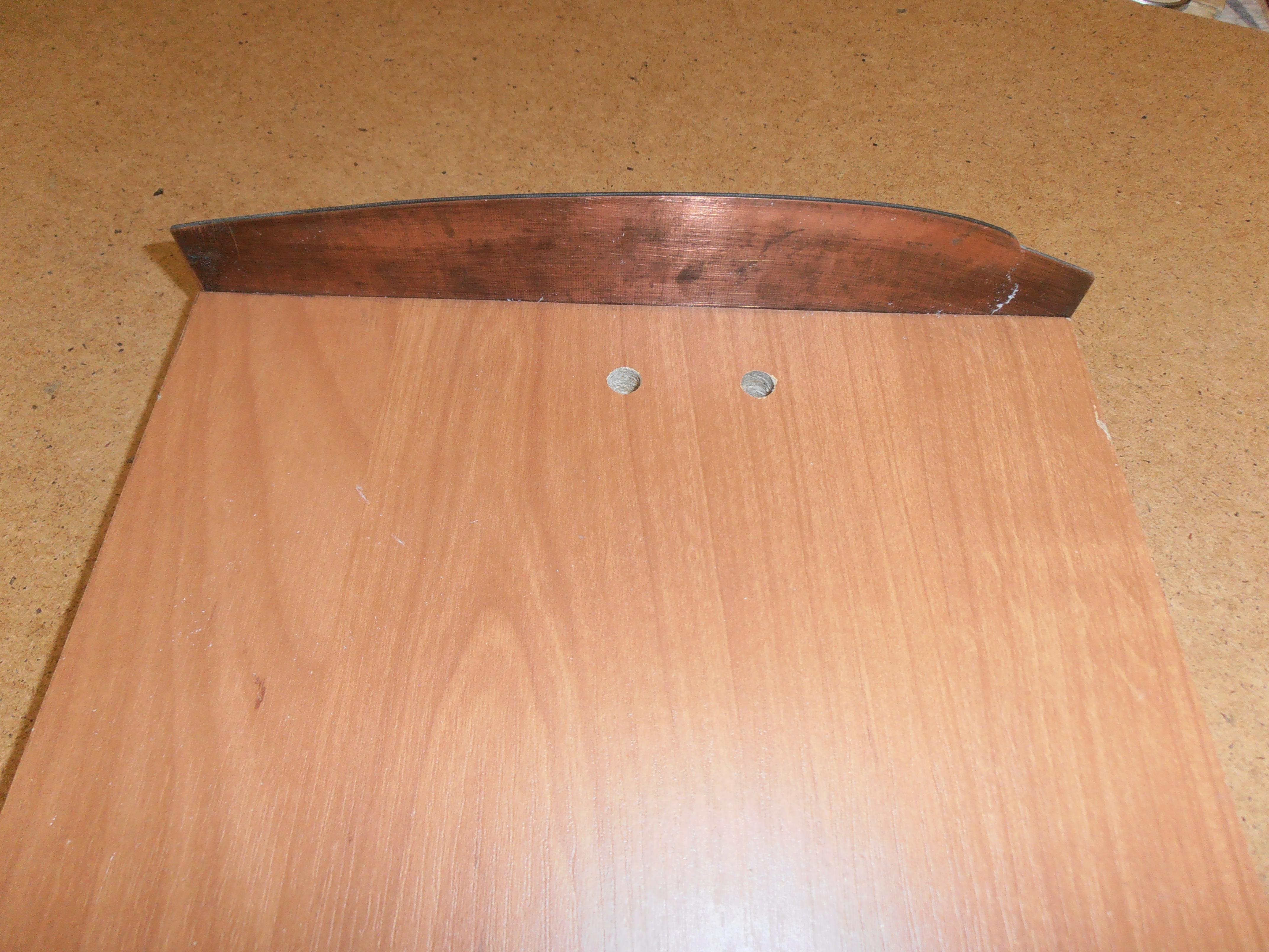

Решил начать с той детали ,не то чтоб самого сложного,но просто с того что я еще не пробовал строить. Новая технология для меня -это изготовление крыла с работающей обшивкой(монокок) Работающая обшивка в данном случае это 1,5мм бальза плюс тонкий слой клея . Внутри будет ядро из пенопласта.
В до композитную эпоху эта технология применялась во многих классах спортивного моделизма - так делали крылья пилотажек F3A,планеров F3B,долгое время это был практически стандарт крыла для F3D. И сейчас много моделей класса Q500 и нового популярного сейчас в Америке класса Q-40 делают с аналогичной конструкцией крыла.В этой модели достаточно тонкий ламинизированный профиль крыла для хорошего обтекания поверхность крыла должна быть гладкой и геометрия профиля должна быть точной. Не знаю проводил ли кто нибудь исследование на каких предельных скоростях мягкая обшивка начинает вибрировать и насколько это ухудшает Сх крыла. Наверное все зависит от множества факторов(протяженности пролетов между нерюрами и др.) но на скоростях больше 160 порой его черное дело уже заметно.Поэтому крыло только с жесткой обшивкой.
Что бы вырезать ядро крыла с таким тонким профилем точно - неплохо иметь ЧПУ пенорезку.
Но все таки попробую обойтись подручными средствами.
Обычно шаблоны делают просто как сечение крыла только удлиняют носик и хвостик для плавного выхода и захода. Сами шаблоны крепят к торцам пенопластового блока - либо привинчивают шурупами или приклеивают двух сторонним скотчем.Сам так делал.Но эти способы имеют недостатки носик профиля потом нужно обрезать от облоя и дорабатывать,шурупы плохо держатся в пенопласте,двухсторонний скотч - сволочь выдергивает отдельные шары из пенопласта,еще шаблоны надо точно позиционировать для этого надо точно вычерчивать ось. Короче, в этот раз хочу сделать по другому . Чтобы базовая плоскость была исключительно нижней поверхностью блока и крепление к при способе( на время реза) исключительно придавленным сверху грузом.Из фольгированного стеклотекстолита изготовил четыре шаблона: два только с нижней дужкой профиля,два только с верхней.Привинчиваю шурупами шаблоны к вырезанным из старого шкафа доскам. Выверяю реперные точки - все точно.Любуюсь результатом,фотографирую . Пока все - панели крыла пока не резал.

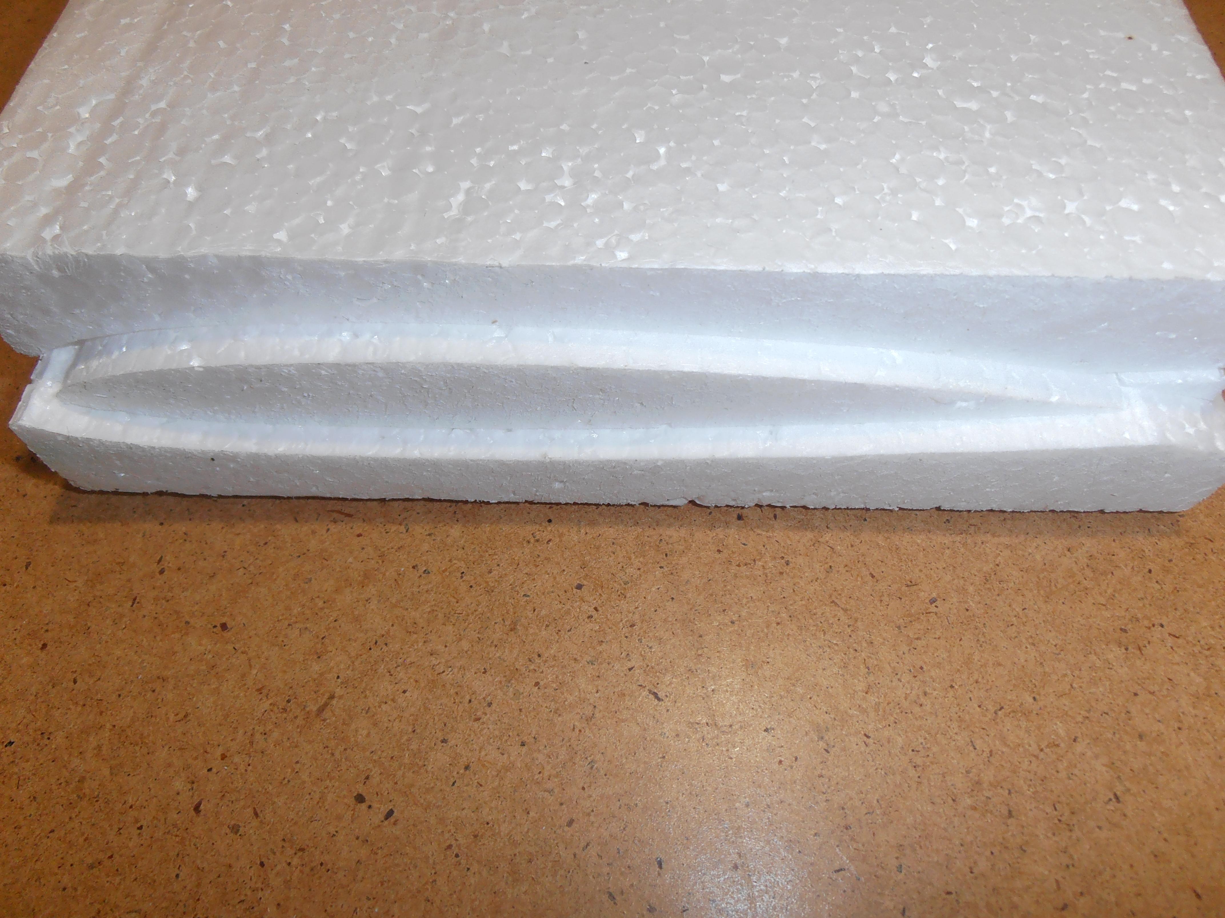

Порезал из пенопласта 25 плотности ядра крыльев,что интересно с первого раза(не подбирал температуру струны) получилось хорошо не какой дополнительной обработки, сверил профиль не каких отклонений все точно.В описании есть готовый файл в формате пдф и док.Это распространенный профиль для скоростных моделей МН-56.

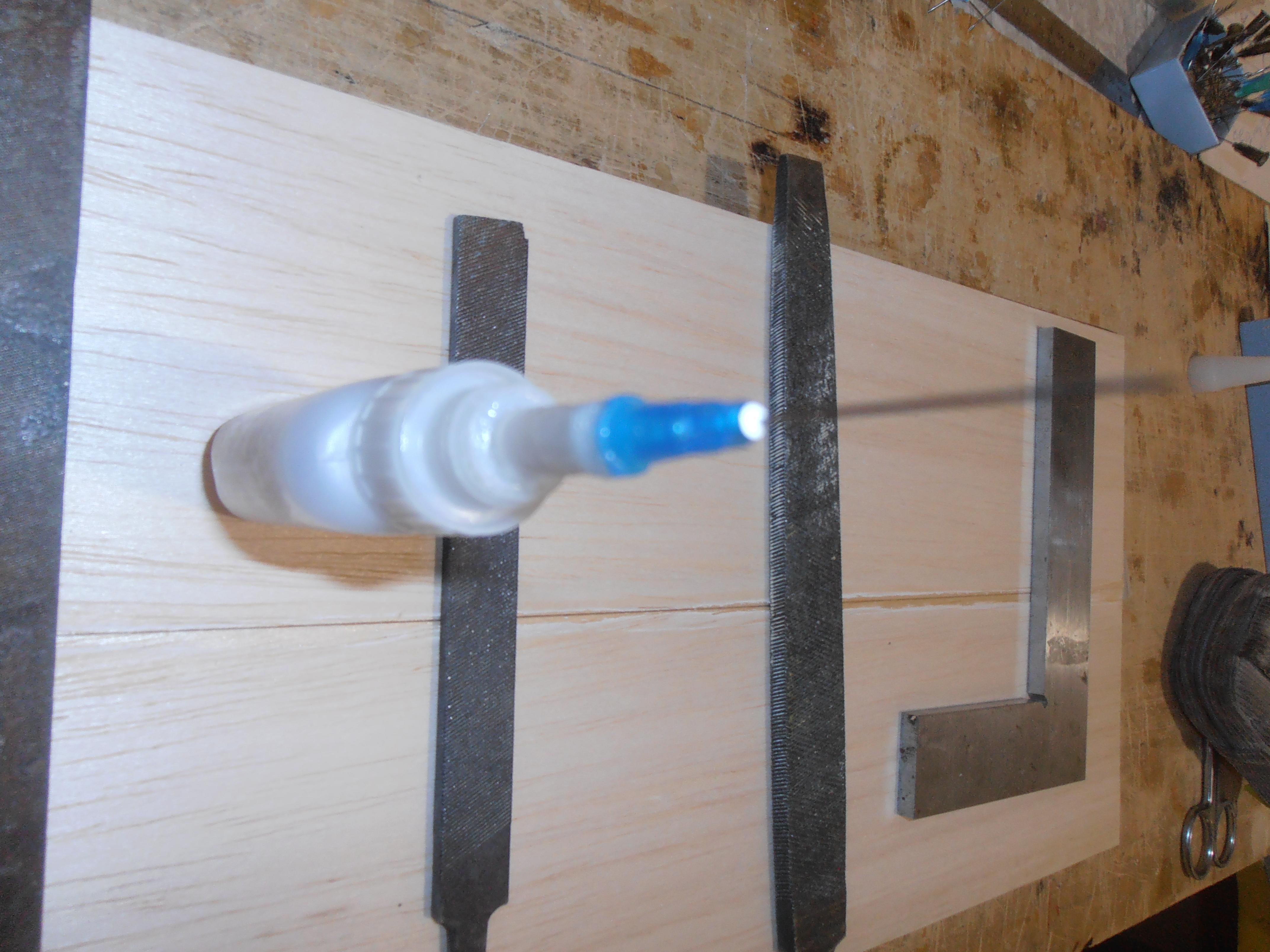

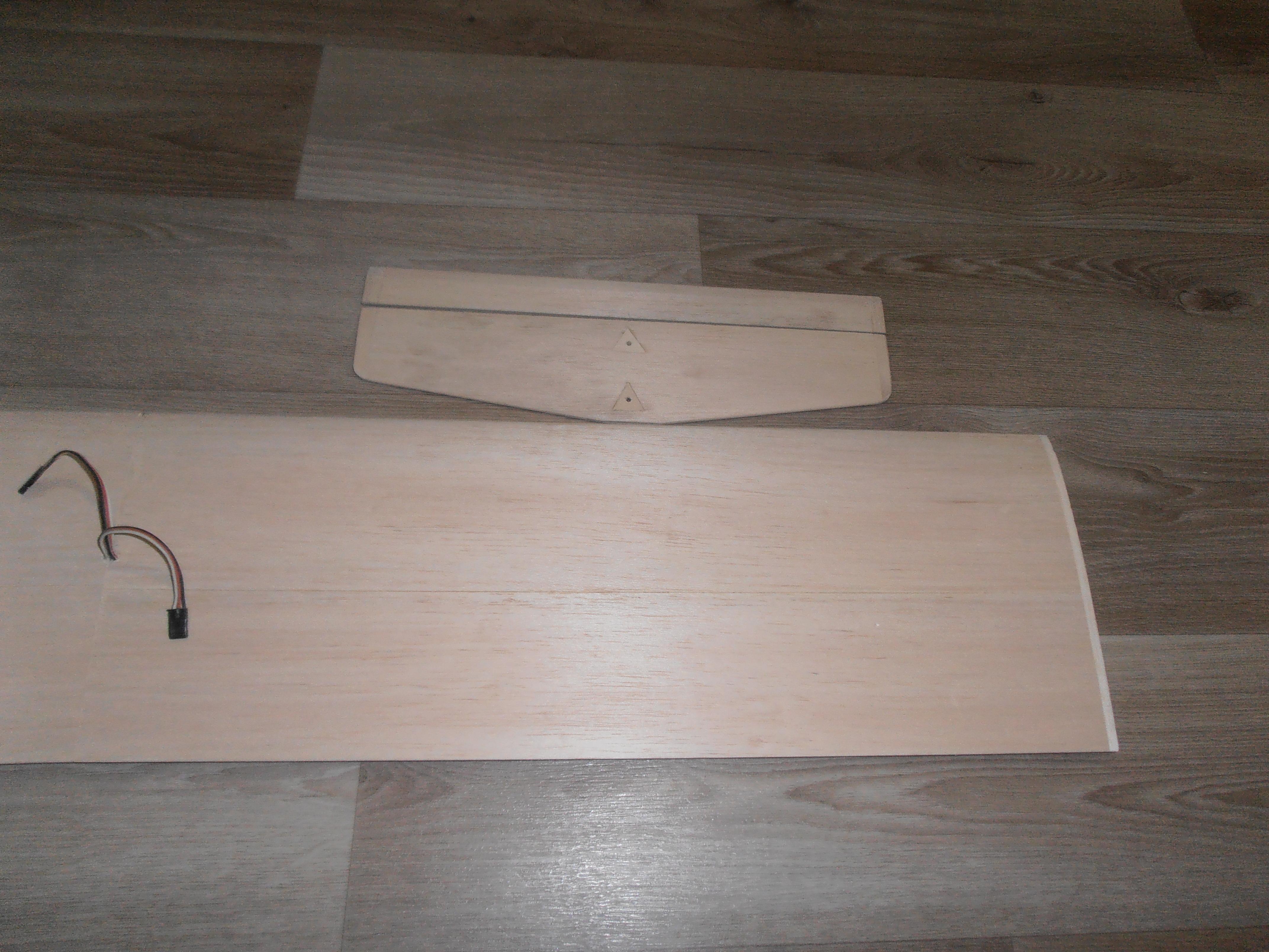

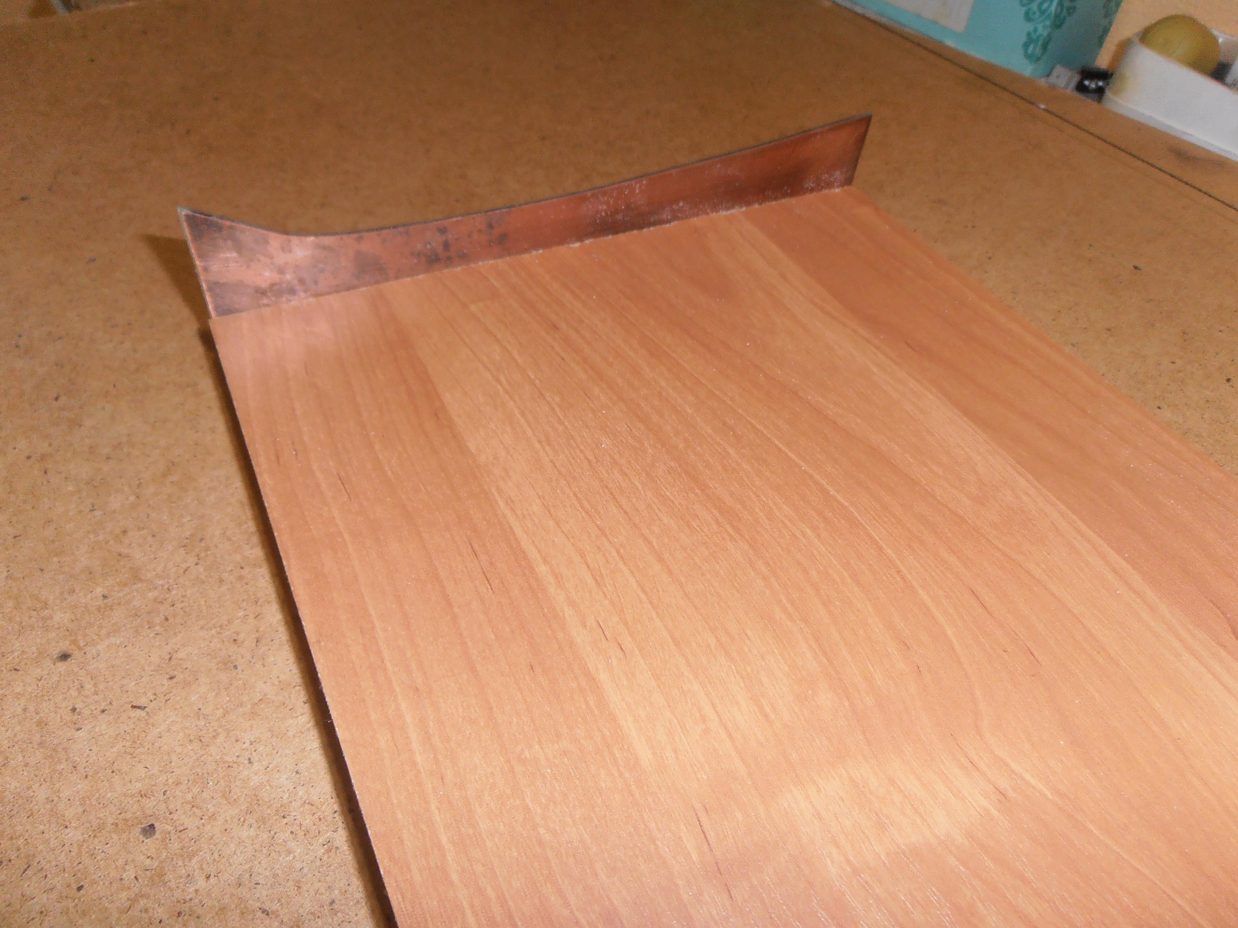

Подготовил панели для крыла,они из 1,5 мм бальзы,ушло 4 стандартных пластины,технология распространенная: как можно плотнее совмещаем кромки листов в таком положении клеим полоску узкого скотча,переворачиваем скотчем к столу,сверху в зазор минимальное количество цианокрина(покупал в супермаркете Магнит),что бы налить минимальное количество, на толстый носик флакона надел иглу от медицинского шприца.
Бальзу на модель брал в интернет магазине р си го,не то чтоб сама бальза была супер или сильно дешевая ,понравилось то что во первых дошло очень быстро(в две недели) тщательно упакованная в пузырчатую пленку,перезвонил менеджер,в общем все четко.

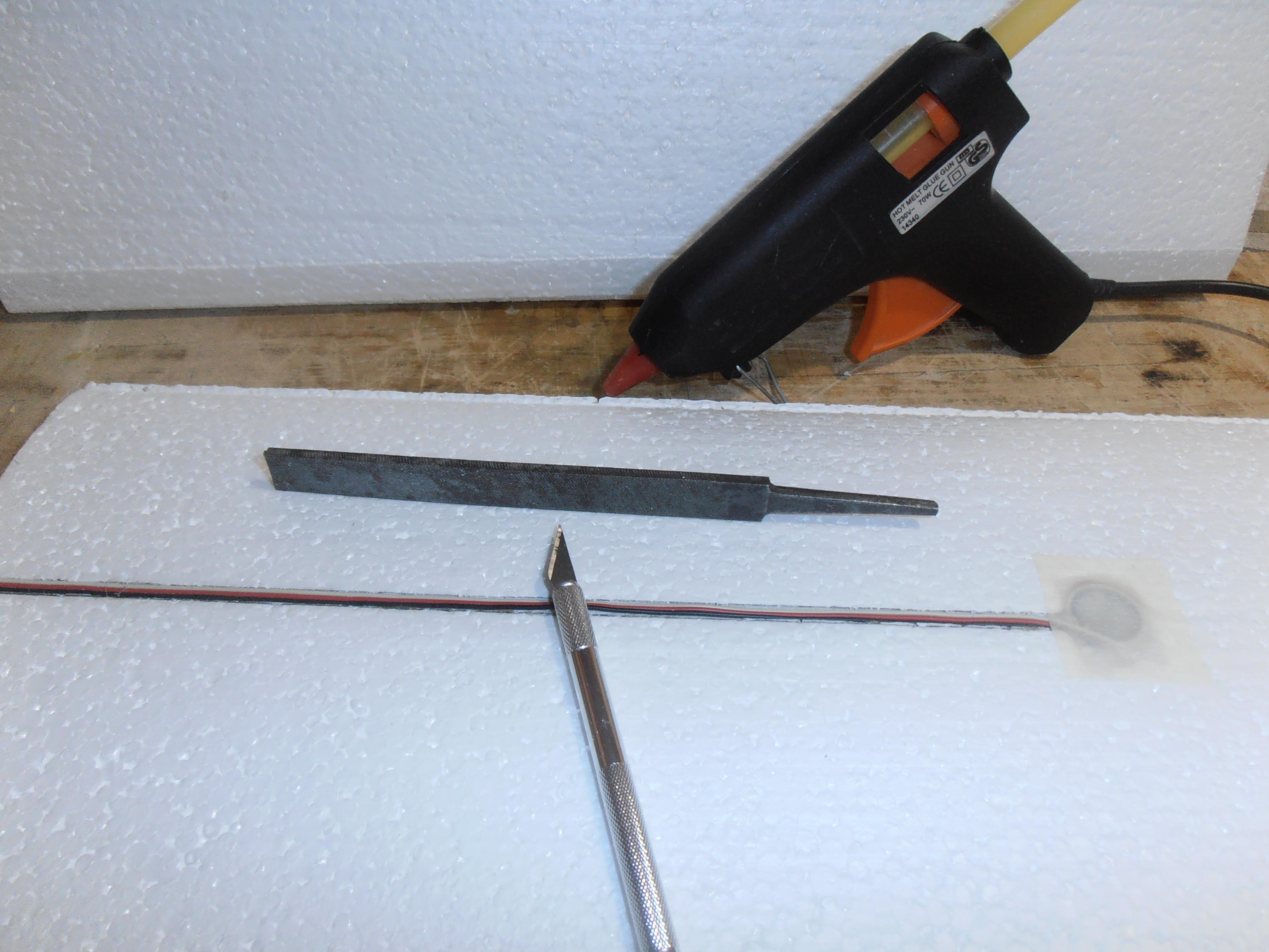

Колодцы для машинок думаю сделать после ,но до этого нужно сделать штобу в ядре,проложить провода,легонечко закрепил их клеем именуемым в народе "горячие китайские сопли".
Панели обшивки крыла думаю клеить к пенопластовому ядру на ПВА. Это новая для меня технология,сомневаюсь насчет консистенции клея,если слишком густо не размажешь тонким слоем,разведаешь - жидко может много впитаться в пористый пенопласт.
Немец предлагает наносить клей на пенопластовое ядро,немного подсушивать,затем прижимать сухую бальзовую панель.Думаю это совершенно правильно если делать это на ПВА ,в варианте с клеем ПУР логичней сделать наоборот.
Дело в том что бальза размякнув от воды может пойти в каком то месте пузырем,да так что не прижмешь не пригладишь.В ПУРе воды нет ,но мне не очень нравится с ним работать на больших поверхностях,его не разбавишь поэтому трудно нанести тонким слоем на большую поверхность,делать надо все достаточно быстро иначе вспенится и загустеет на глазах.Кроме того с ПУРом только в перчатках измазать руки очень не приятно!
Если где то остались выступившие засохшие козюлки клея то при вышкуривании этого места они отделяются и оставляют грубые риски в более мягком материале бальзе или пенопласте.Хотя конечно в некоторых случаях это совершенно не заменимый клей.

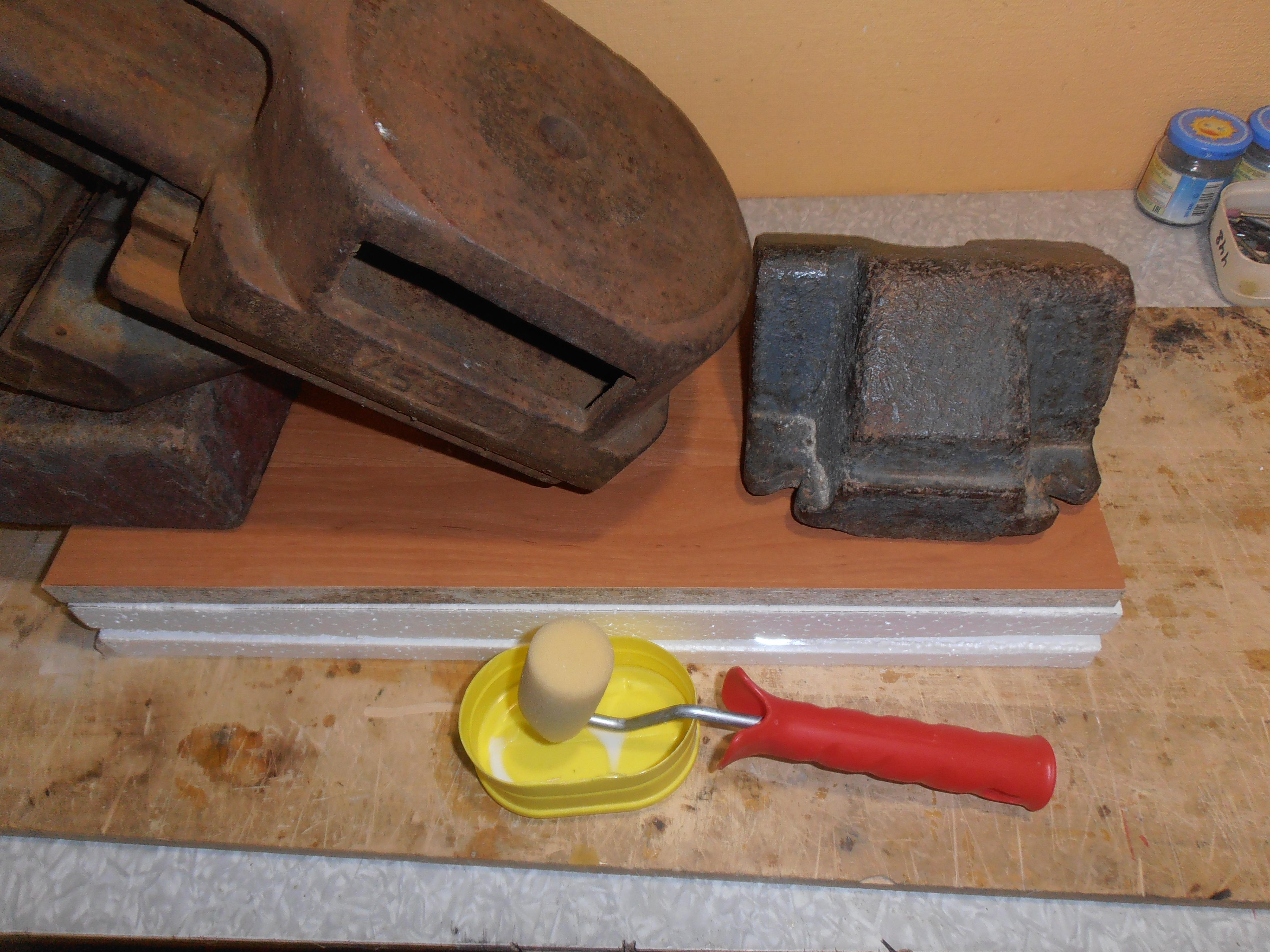

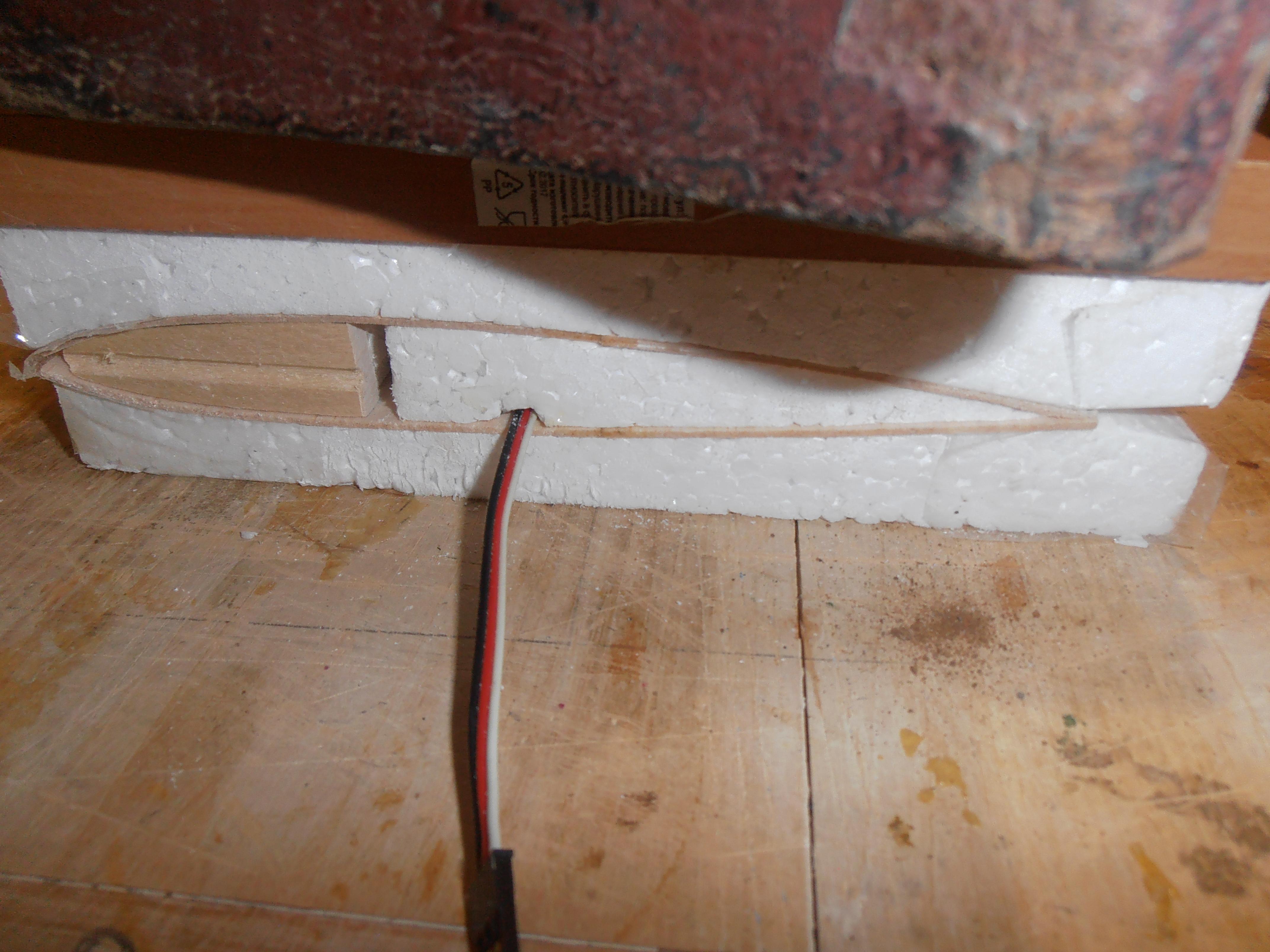

Что то бытовуха совсем заела: за за это время настелил чистовой пол из OSB постелил на него линолеум около 26 кв метра,освоил холодную сварку линолеума- шов около 5 метров погонных ,все это в комнате в которой всю мебель нельзя вынести,двигай с места на место. Еще умудрился жестоко простудится. Но вроде сегодня под выздоровел(почти).
Вот сегодня попробовал ядро пенопластовое бальзой оклеить. Грузу наложил по взрослому(хеви металл). Думаю теперь с делами маленько разбросался теперь скорее пойдет.

Склеил между собой половинки крыла(при помощи короткого лонжерона из сосны и вертикальной бальзовой стенки). Крыло получилось с хорошим соблюдением профиля,очень жесткое на кручение,технология мне понравилась.Единственно кромку стык панелей - спереди пришлось дополнительно проклеивать,стянув малярным скотчем. Стабилизатор вы шкурил из 5мм бальзы ,толщина как у немца мне кажется избыточной(6мм),он будет съемный прикручивать к фюзеляжу мелкими болтиками,не то чтоб я его собираюсь каждый раз снимать,но я думаю, это будет удобно в случае ремонта - замены.Чтобы болтики не плющили бальзу сделал липовые бобышки.

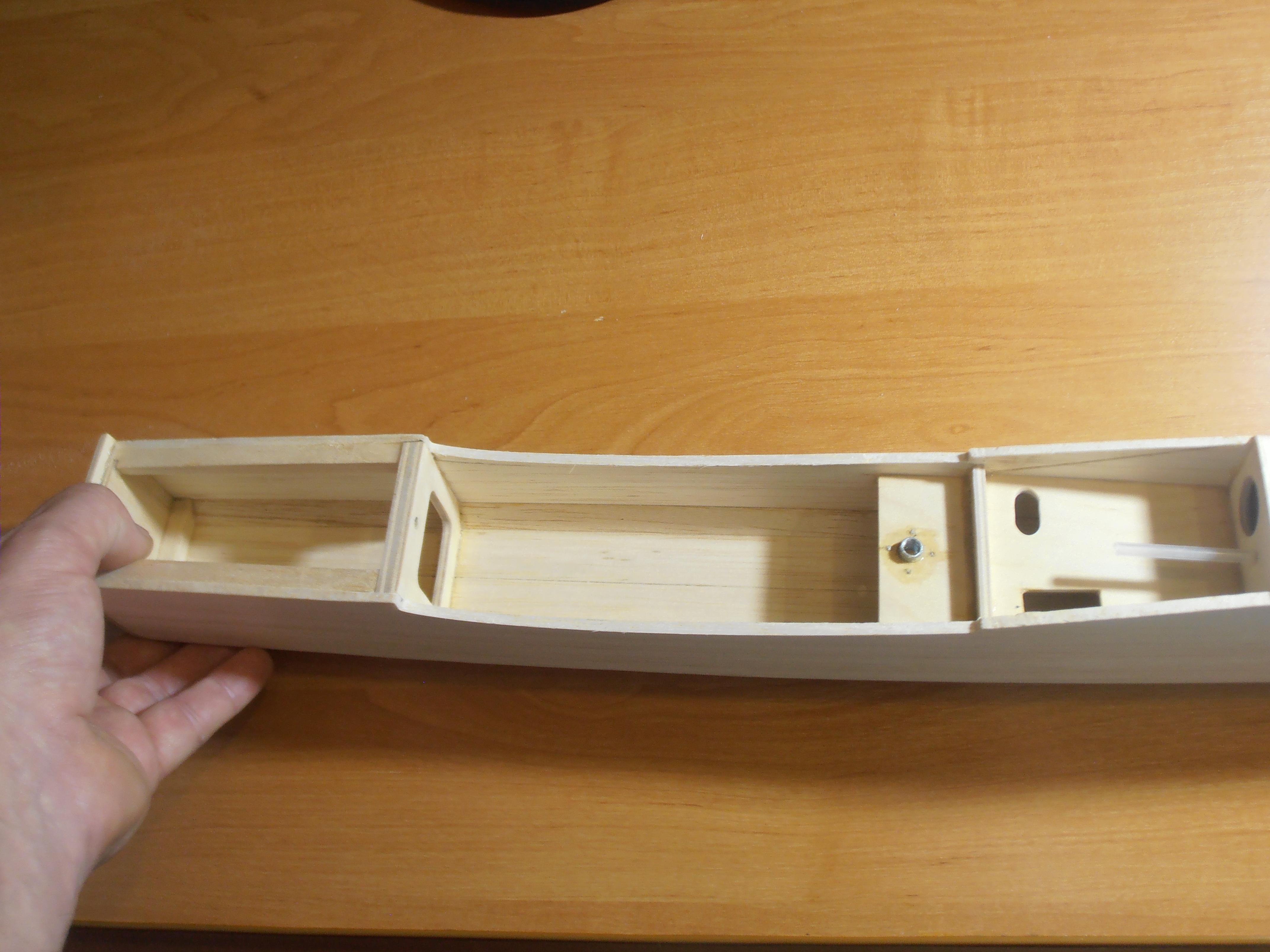

Фюзеляж этой модели имеет довольно простую в изготовлении деталь. Вырезать и склеить коробку, где все образованно прямыми линиями и углы, тоже, в основном, прямые - очень просто. Не много отошел от немецкого оригинала: шпангоуты изготовлены из 3мм фанеры (думаю 4мм это избыточно), а вот для боковин и донышка автор модели предлагает использовать бальзу тройку. У меня такой нет в ассортименте - сделал из четверки, будет нормально, можно еще со шкурить к хвосту. У немца интересный способ сборки: нижняя пластина только размечается в размер,а обрезается только после сборки - попробовал и действительно, так удобней. В первоначальном варианте этой модели кабанчик расположен внутри тесной оконечности фюзеляжа - конечно это не вариант. В дальнейшем тот, кто повторял эту модель, сделал по середине сверху, я решил сделать тягу снизу, вывел ее наружу через правый борт. Еще не решил из чего буду делать тягу: стальная проволока или полиамидная жила. У того и другого решения есть свои плюсы и минусы.
ФУХ.... Отредактировано модератором

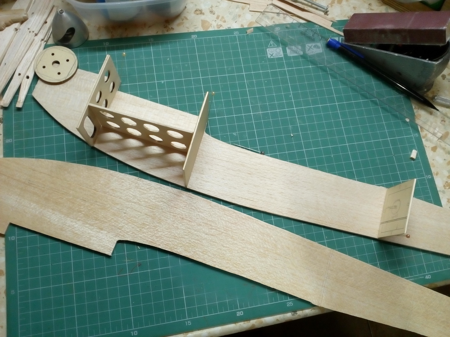

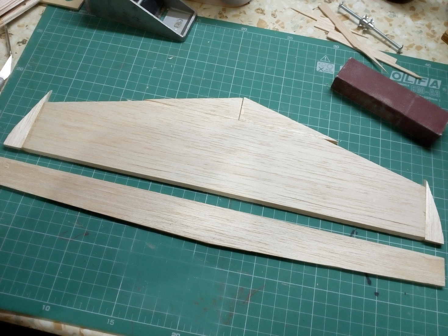

Ну что ж, хочу отметить, что данная тема стимулировала меня начать постройку своей радиоуправляемой гоночной модели! ;)
Модель из бальзы целиком :shock: чуть меньше в размерах, чуть сложнее ( мне так интереснее ;) :oops: ), рассчитан под батерею до 220гр., но есть запас и под бОльший аккумулятор! :P Кстати, забавен случай, подтолкнувший к постройке своей радиогонки - ошибочно пришли с АлиЭкспресс не те аккумуляторы :o 4S (а заказывал 3S намного меньше по объему и размеру, совсем на другой самолёт), плюс скоростной мотор лежал под 4х баночные аккумы, а здесь тема про постройку! ;)
