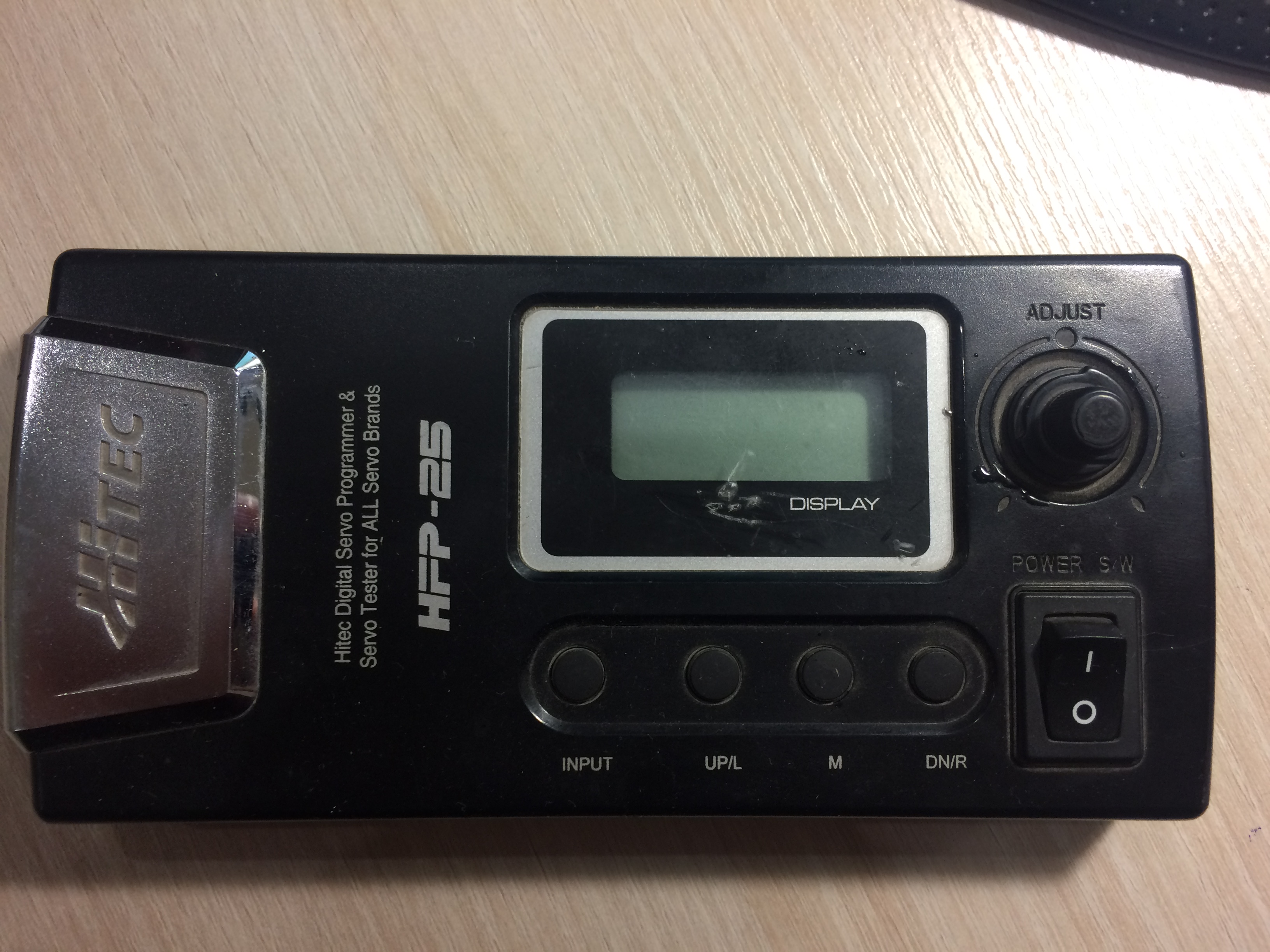

Леш, это программирующиеся сервы на направление поворота, угол, скорость и режимы автонейтрали, если я правильно понял.
Это только для Хайтек, вот у меня есть тестер-программатор для них.

Да, их программировать не обязательно, работают по указанным параметрам с завода, но если захочешь их поставить на ретракты самолета, то можно включить меньшую скорость для получения копийности подъема шасси. Или например, поставить на закрылки в зеркальном виде, и включить у одной другое направление, что бы закрылки работали в одном направлении.
