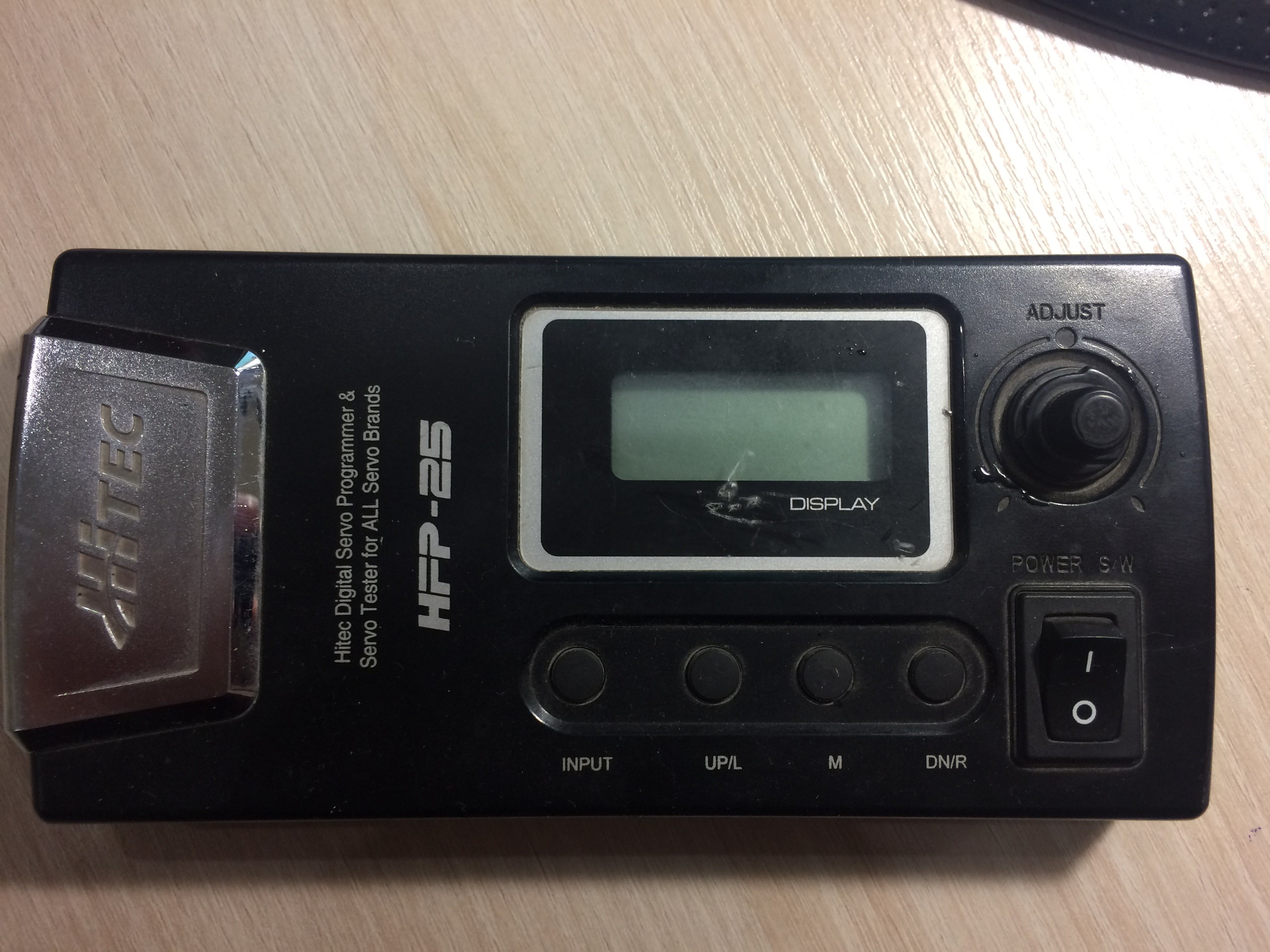

Леш, это программирующиеся сервы на направление поворота, угол, скорость и режимы автонейтрали, если я правильно понял.
Это только для Хайтек, вот у меня есть тестер-программатор для них.
