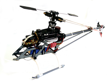

Raptor E550S - дальнейшее развитие модели Raptor E550.

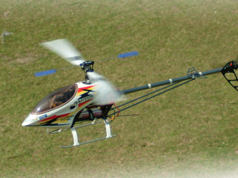

Е550 создавался как альтернатива ДВС модели Raptor 30. По размерам они одинаковые, состоят на 70% из одинаковых деталей, разница только в центральной части рамы и СУ.
Фото Е550: Модель получилась летучей, надёжной, простой в эксплуатации, проще, чем ДВС версия, хорошая модель для обучения и тренировок.
Немного отойду от темы, добавлю, что Е550 перерос в Е620.
Е620 получил более мощный мотор, лопасти 600-620мм,облегчённые серволопатки, удлиненную хвостовую балку, хвостовое оперение))), систему управления 145*. Всё это позволило летать более серьёзный пилотаж.
Фото Е620: Вернёмся к Е550.
Учитывая большой опыт эксплуатации и отзывов, как положительных, так и отрицательных, компания Thunder Tiger решила модернизировать Е550.
Основные доработки и усовершенствования:
- Новая карбоновая нижняя часть рамы новой формы (избавились от мук смены батарей);
- Новые легковесные дуги шасси;
- Система управления 140*;
- "Положительная дельта" в рычагах цапф ОР;
- Облегченные лопатки флайбара;
- Более мощный двигатель;
- Новая кабина;

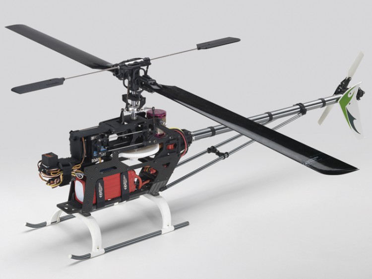

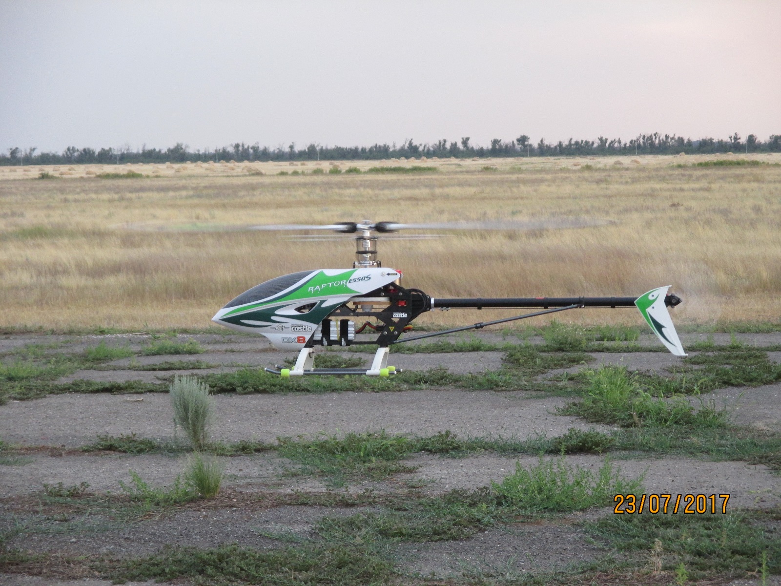

Фото Е550S: Всё это способствовало снижению веса, а в сочетании с новой системой управления и более мощным двигателем значительно улучшило характеристики модели. Стоит отметить, что габаритные размеры несущей системы остались как у первой версии Е550.

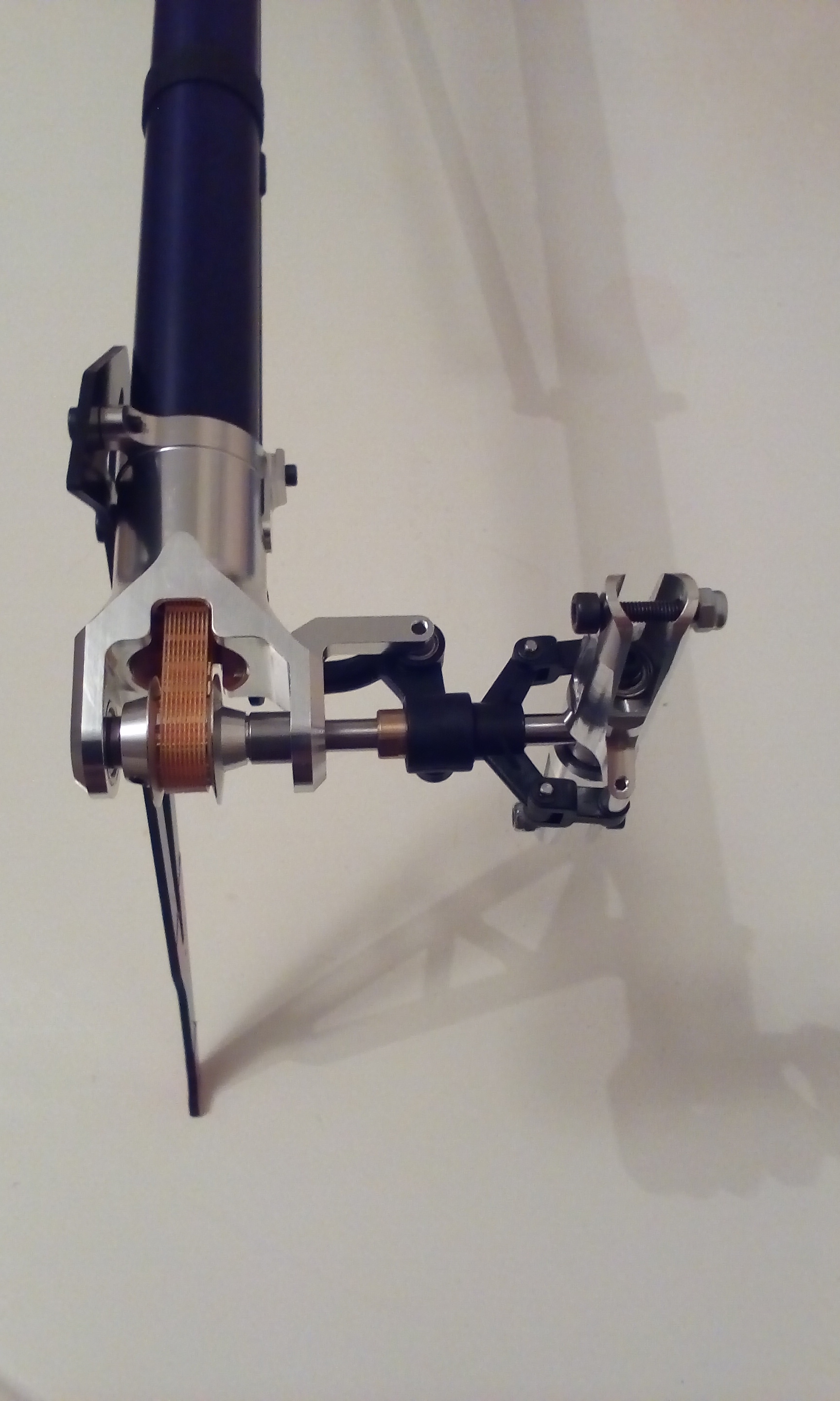

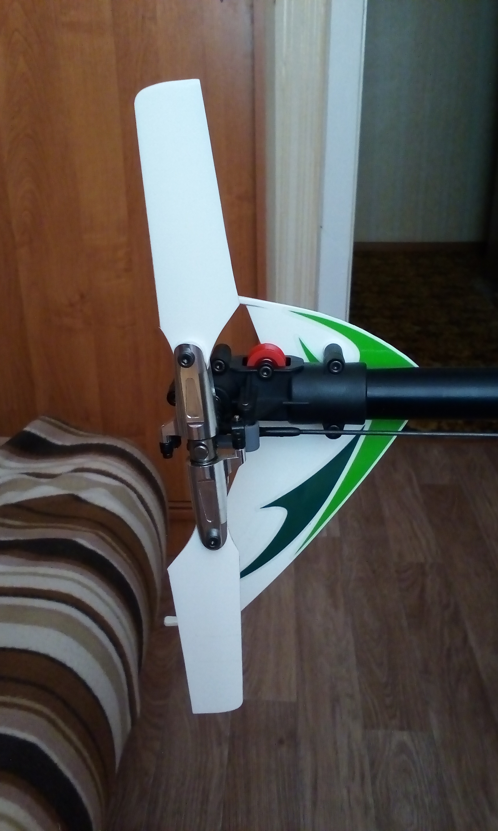

Вопреки всему, начну с... хвоста

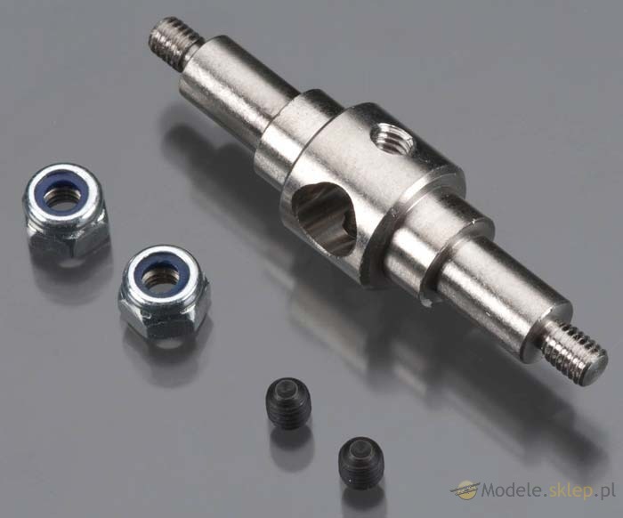

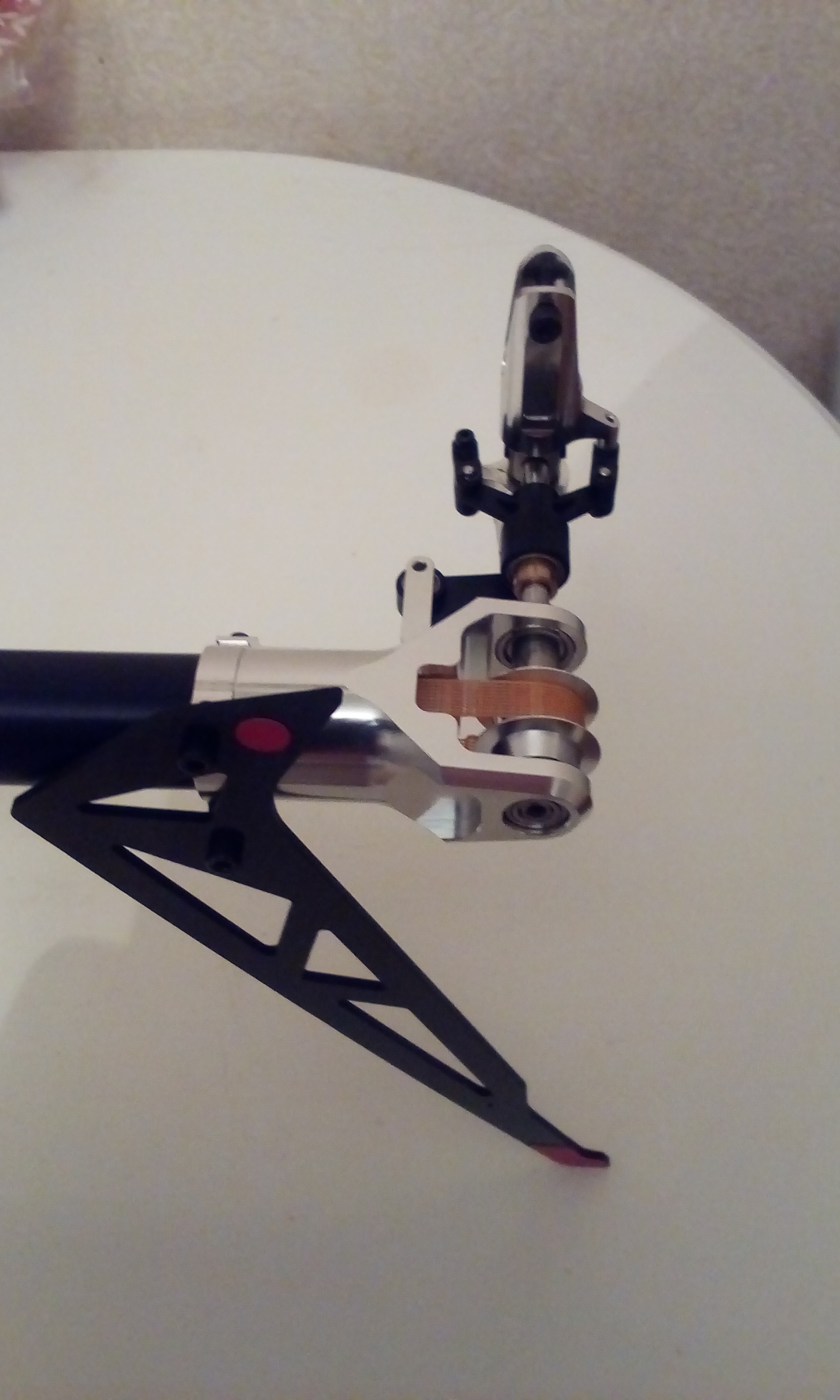

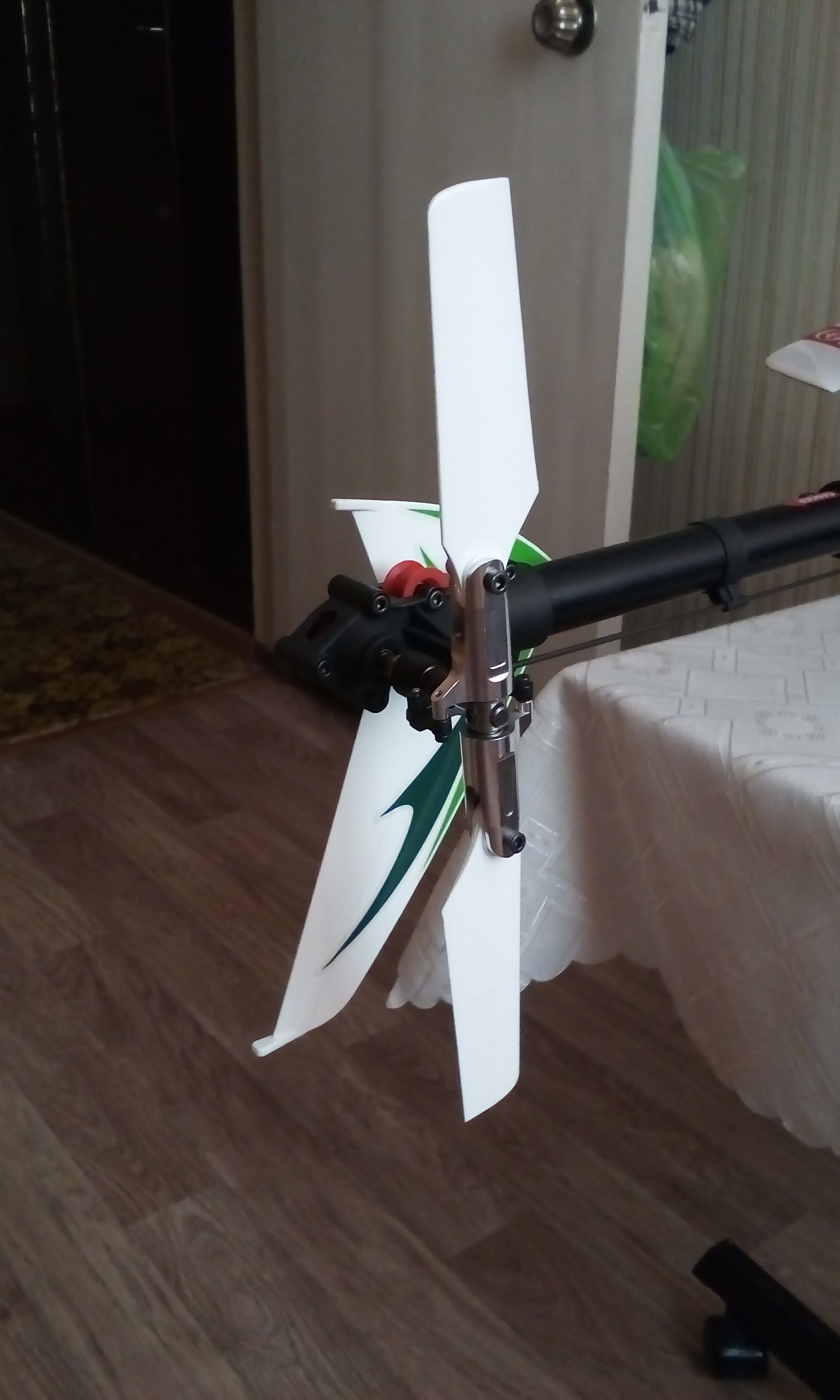

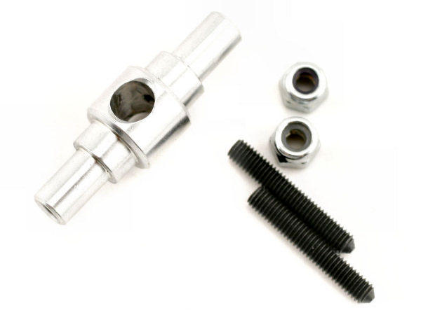

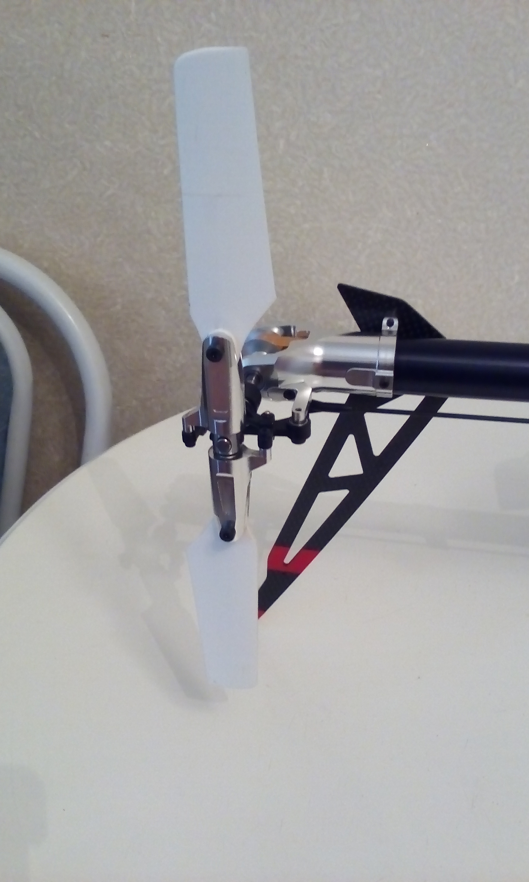

Первым делом, вместо родного хвостового хаба с пластиковыми цапфами поставил данный узел от Х50.

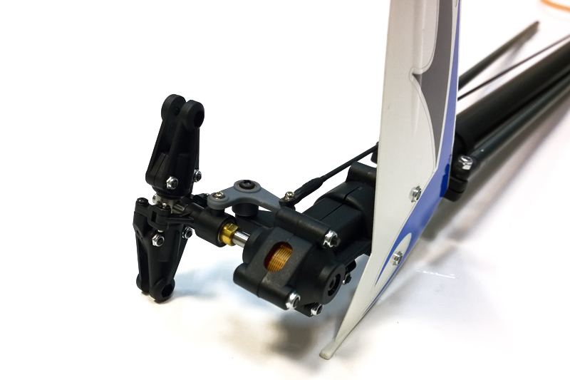

Родной выглядит так: Данный узел был в наличии, и хорошо зарекомендовал себя в работе на двух ДВС Раптор 50 Титан. Раньше это был проблемный узел на Рапторах.
Выглядел так: Чёрные шпильки выполняли роль стопоров и держали всю нагрузку от лопастей хвостового винта. Малейший перетяг при сборке и цапфа вместе с лопастью отрывалась... Знаю на себе
Этот ньюанс производитель учел и излечил данный косячок Данная конструкция хаба отлично работает на ДВС Рапторах 50, 90(3D,SE) и поставили на E550S.
Мой вертолёт свой первый полёт совершил имея вот такой хвост: Работал хорошо, как и на моих ДВС Рапторах.

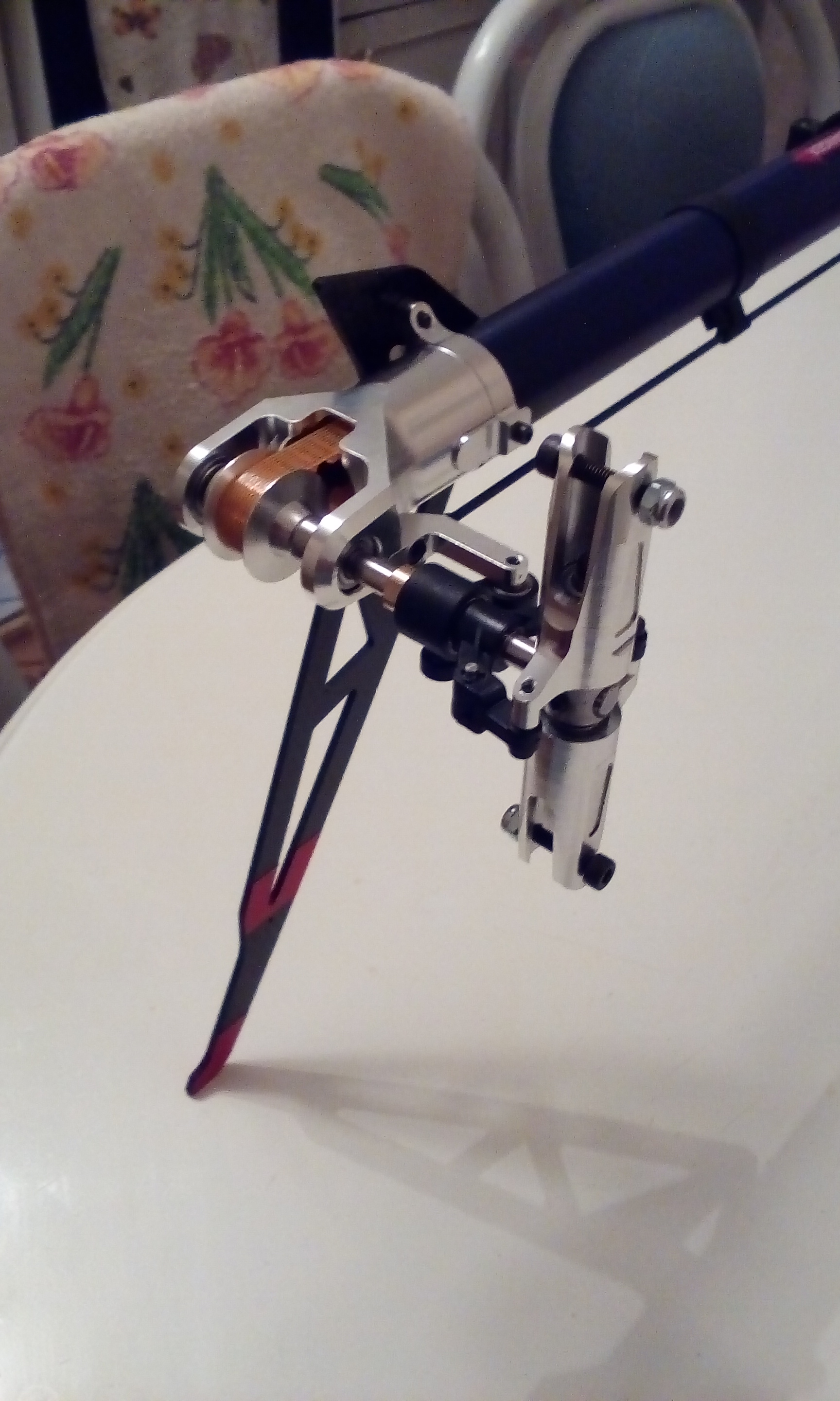

Но почитав форумы, принял решение заменить корпус хвостового редуктора на металлический.
И мой любимый магазин мне в этом помог!
Не знаю как, но они мне прислали этот наборчик!!!
Выглядела коробочка вот так: Я не пожалел потраченных денег на этот узел. Дело не в красоте, а в работе с минимальным уровнем вибраций!!! А чем меньше вибрации, тем дольше живет весь вертолёт.
Это в двух словах.

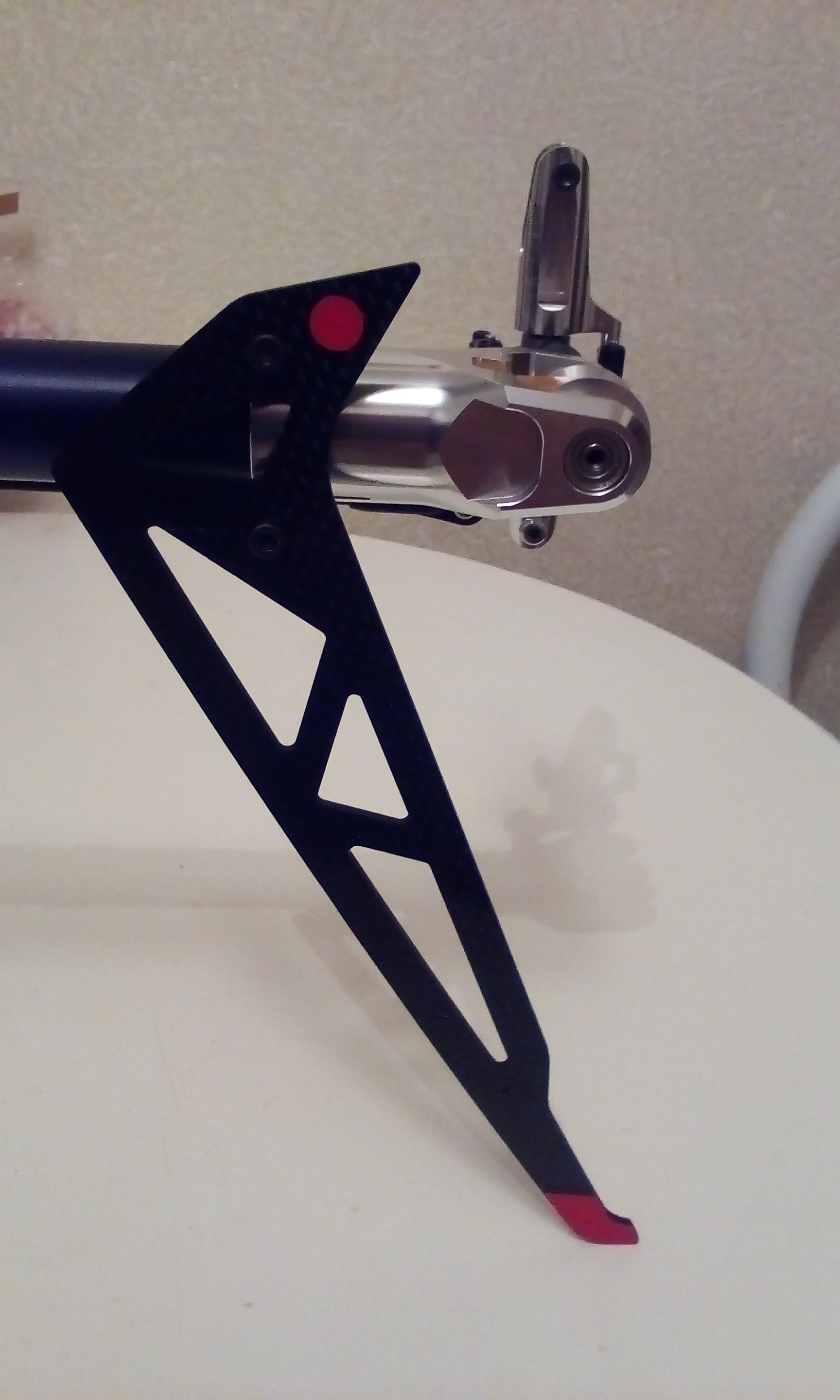

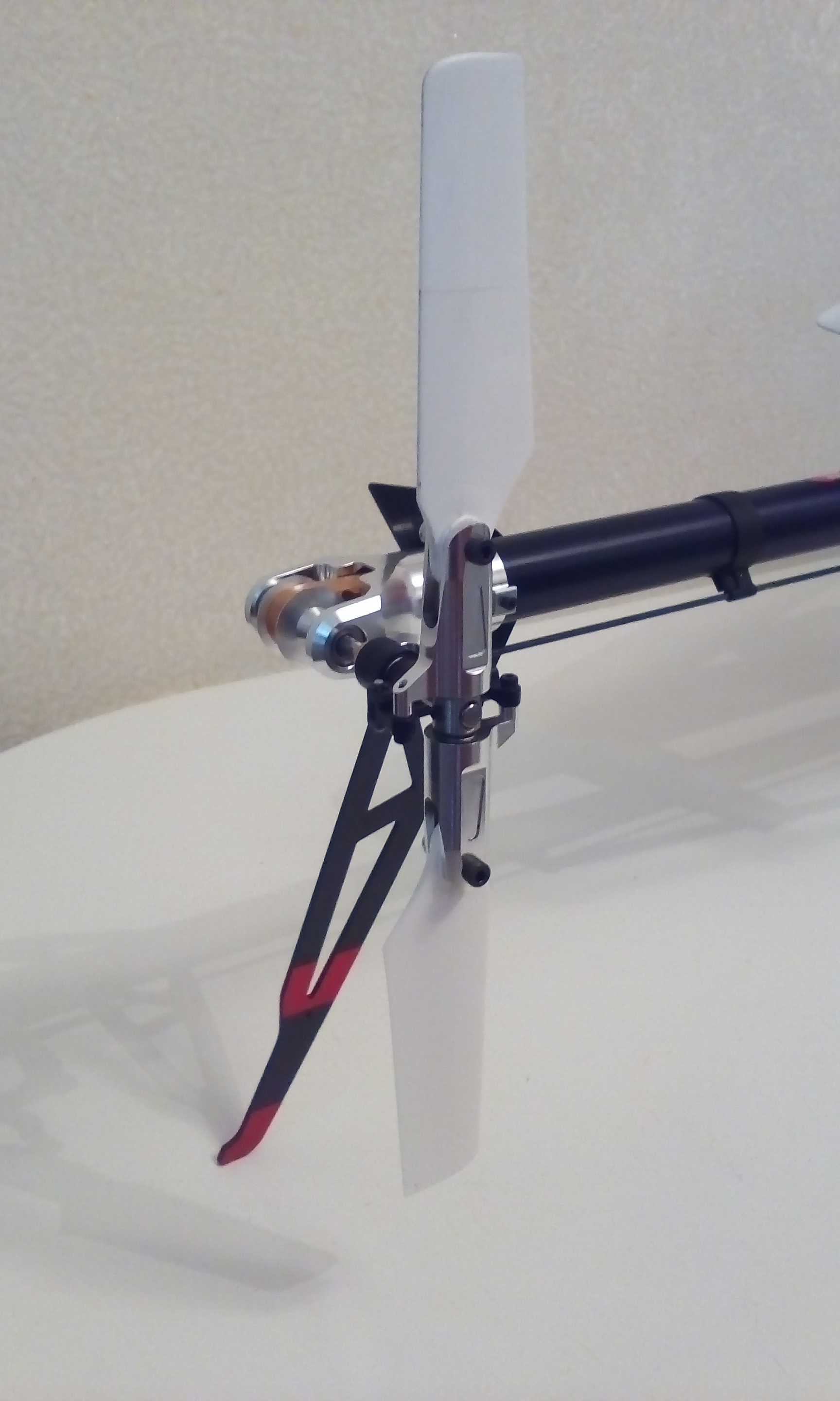

После сборки выглядит вот так: Так же был заменён киль. Цель - уменьшить сопротивление на разворотах и полётах боком.
С родным килём при выполнении мёртвой петли хвостом вперёд и боком хвост срывало.
Как не пытался удержать его регулировкой гироскопа.
С новым килём эта проблема ушла.
На данный момент вертолёт летает с пластиковыми лопастями хвостового винта, которые шли в комплекте. От балансировав, работают без нареканий.
Вот и все про хвостовую часть вертолёта, в планах заменить хвостовую балку на карбоновую.
Продолжение следует....

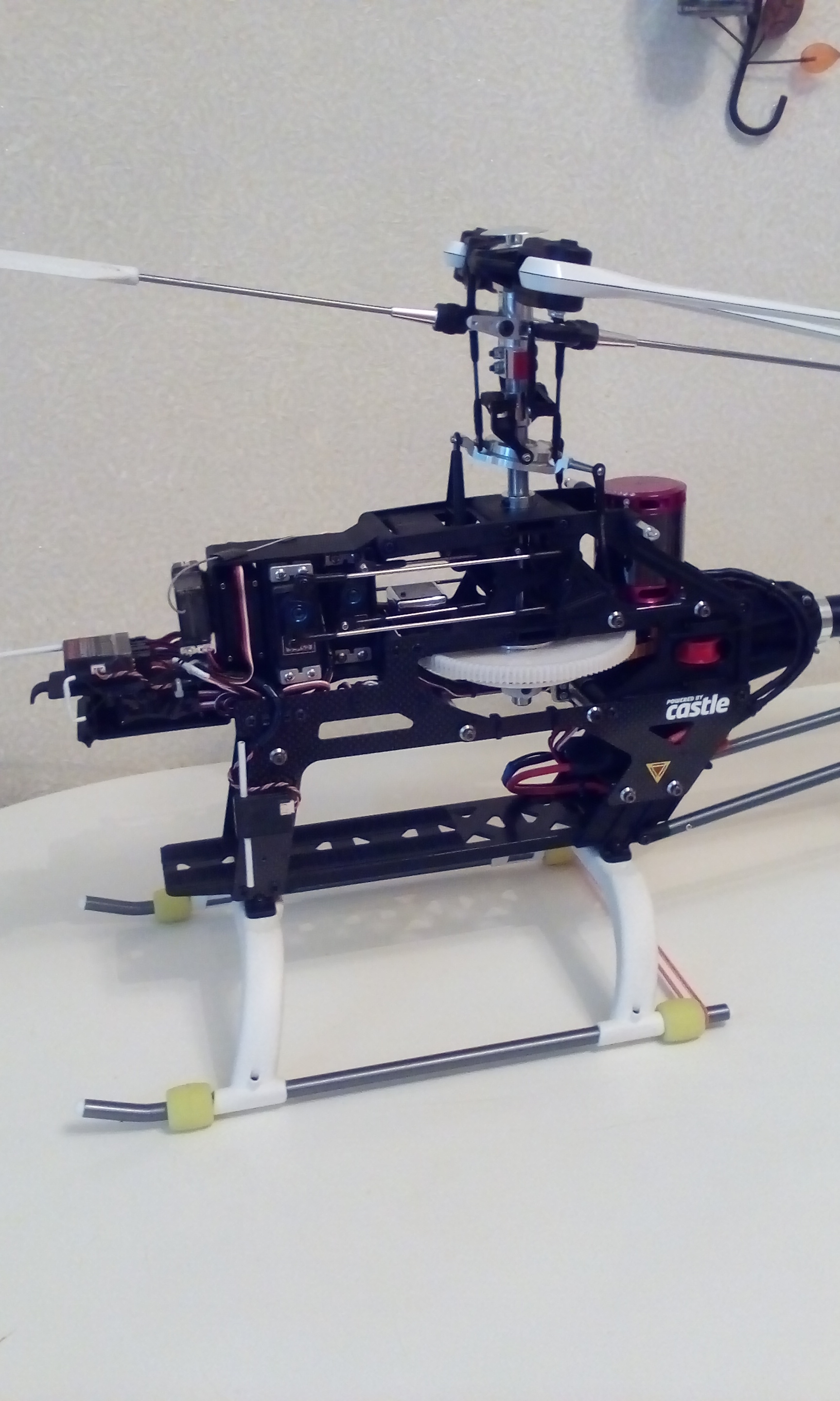

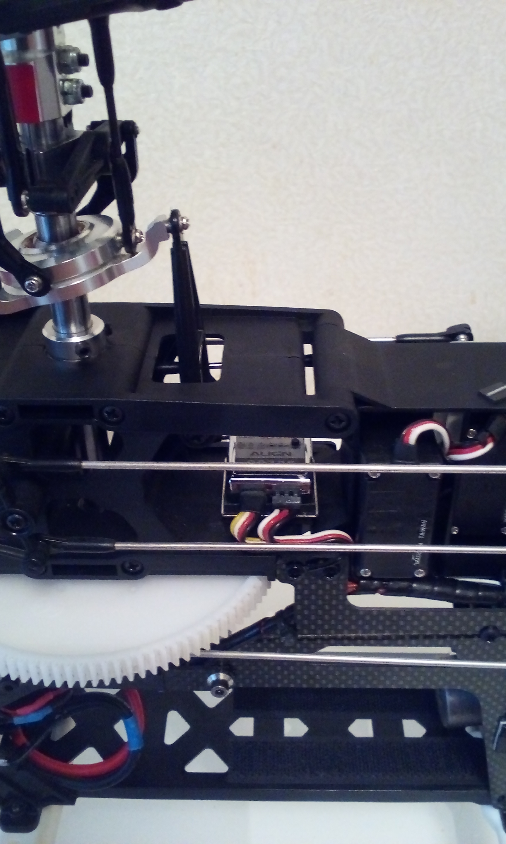

Потихоньку продолжаю.

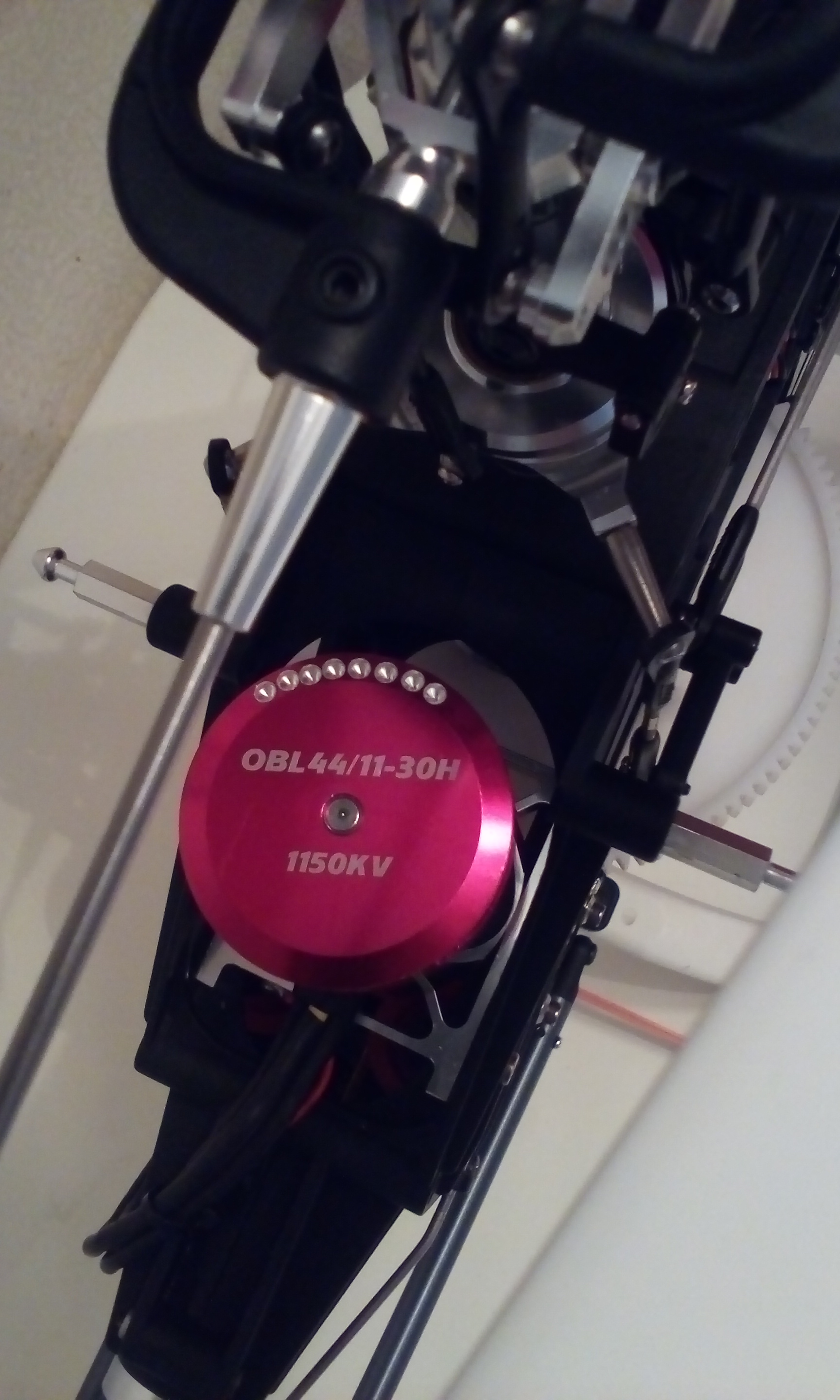

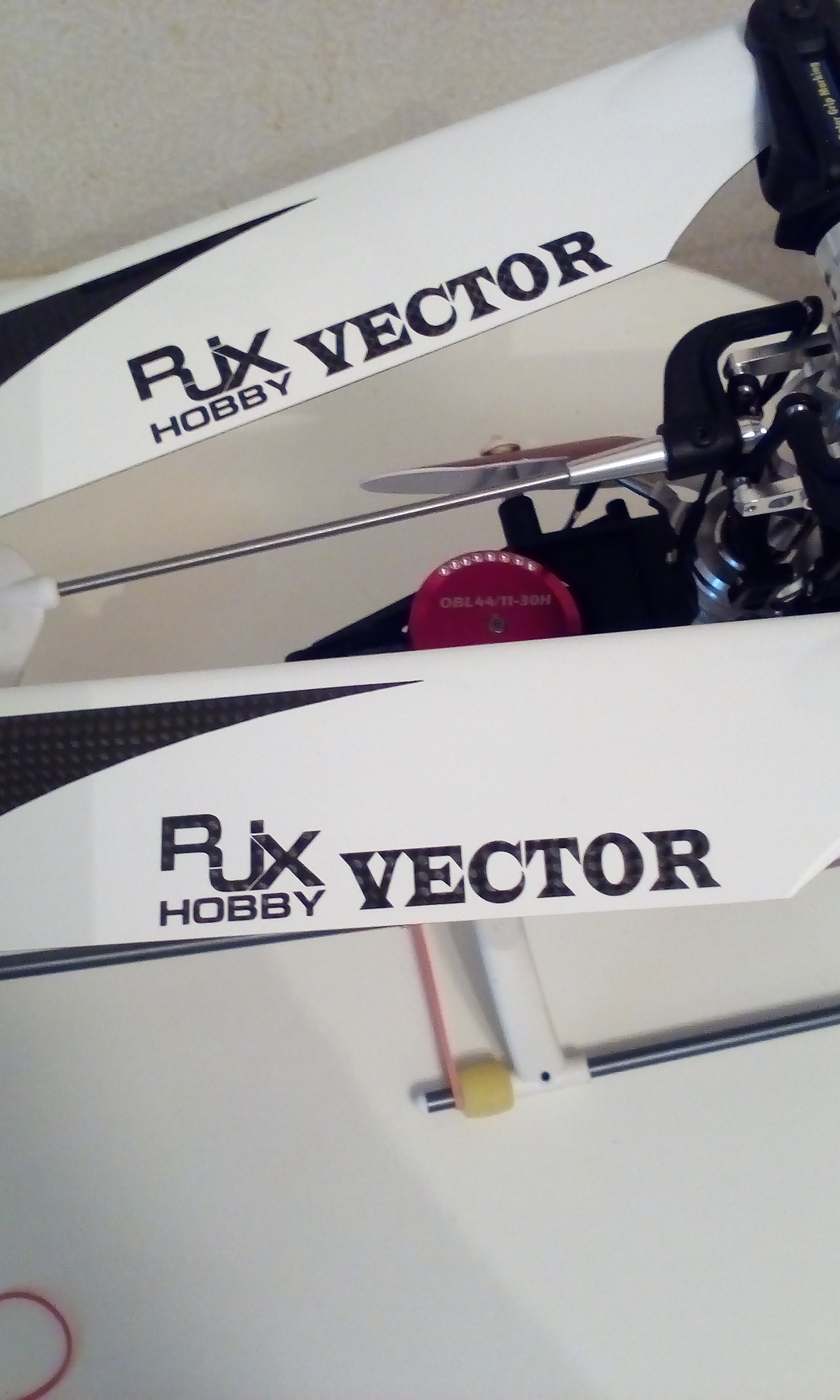

Силовая установка - родной OBL44/11-30H 1150KV;
Регулятор - родной на 80А;
Питание от 6S; Особенность данного двигателя в том, что он не отбалансирован
Пришлось балансировать, простым наклеиванием плёнки тут не поможешь....
По количеству засверленных отверстий, можно понять, на сколько был дисбаланс...

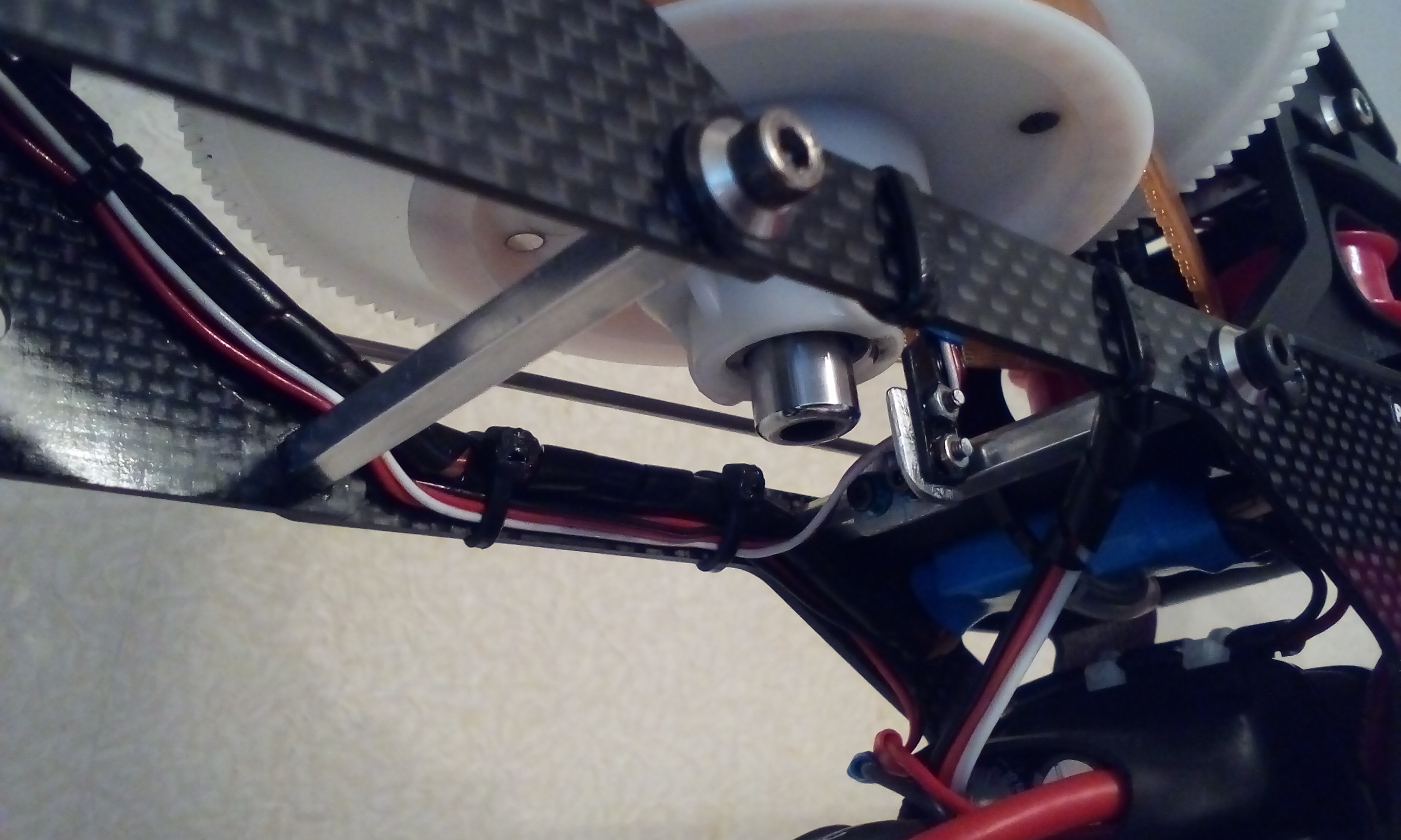

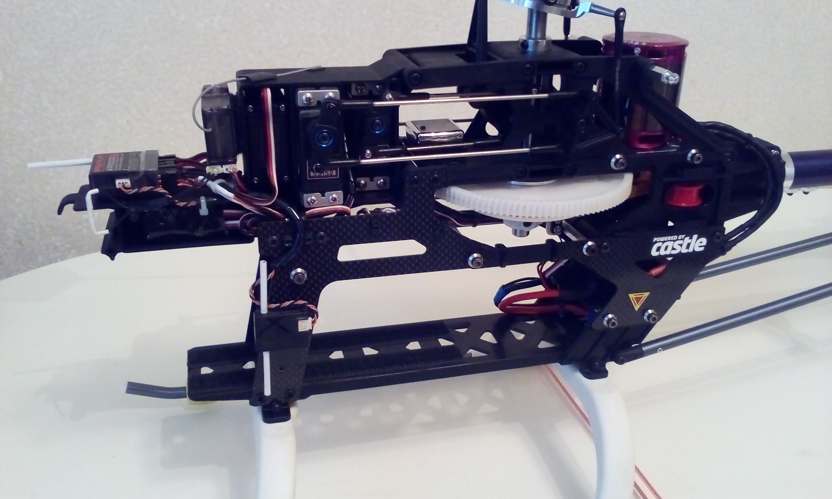

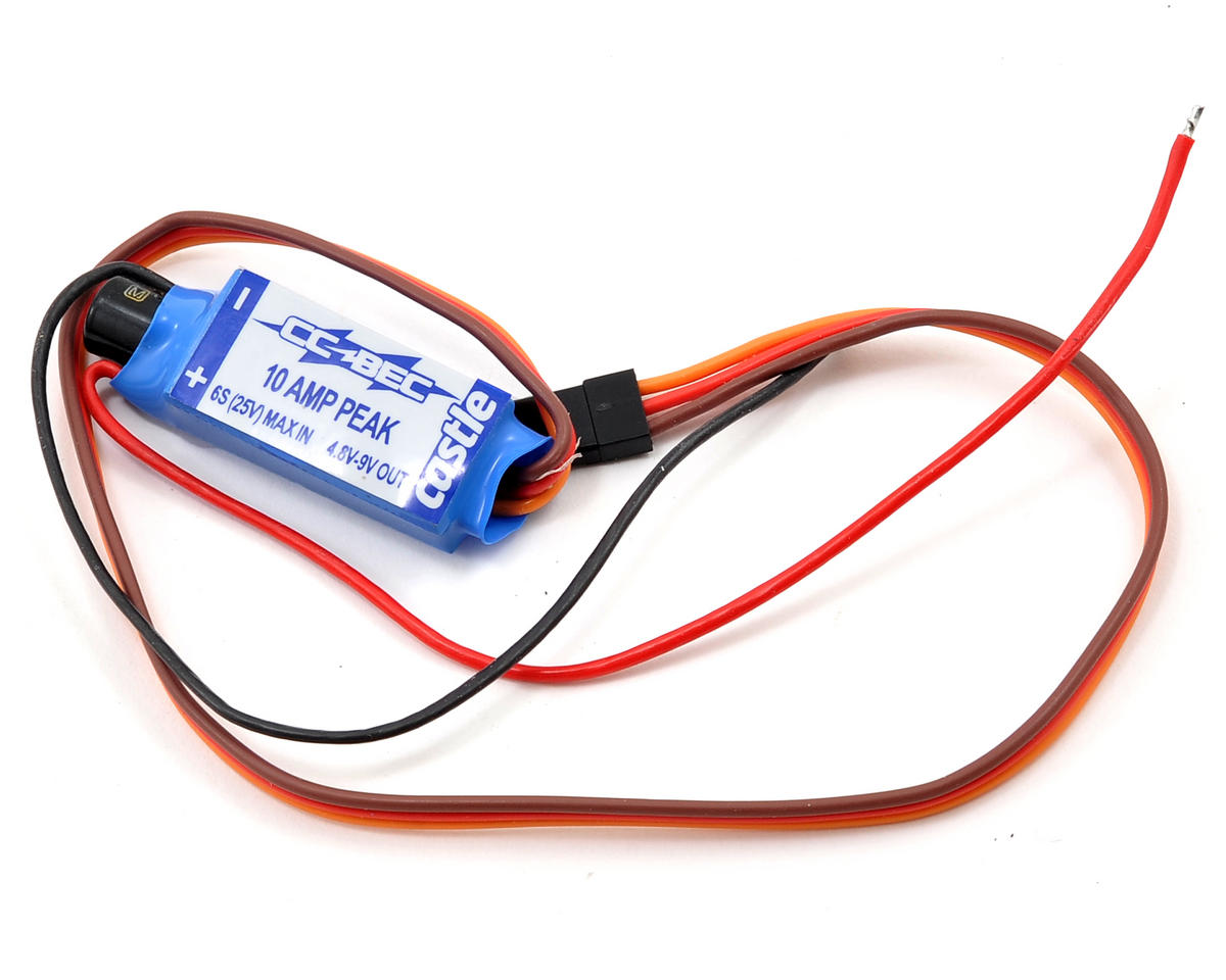

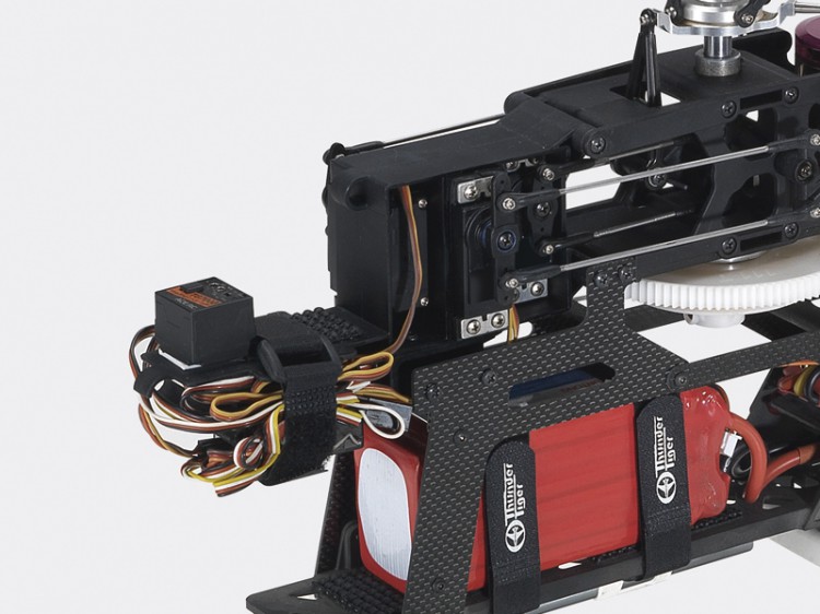

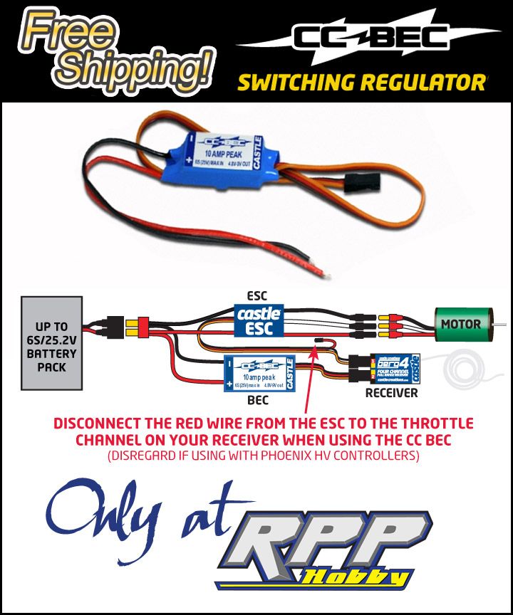

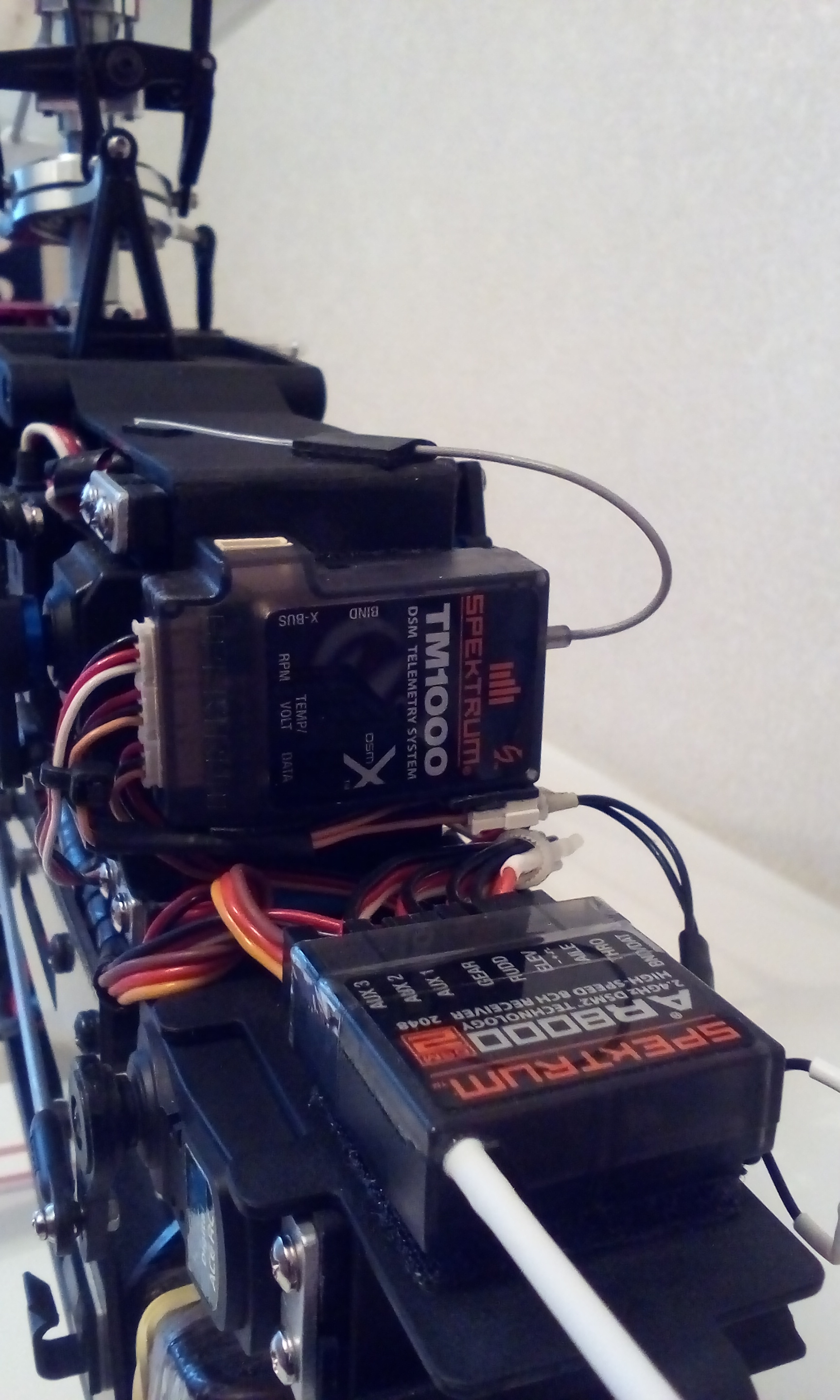

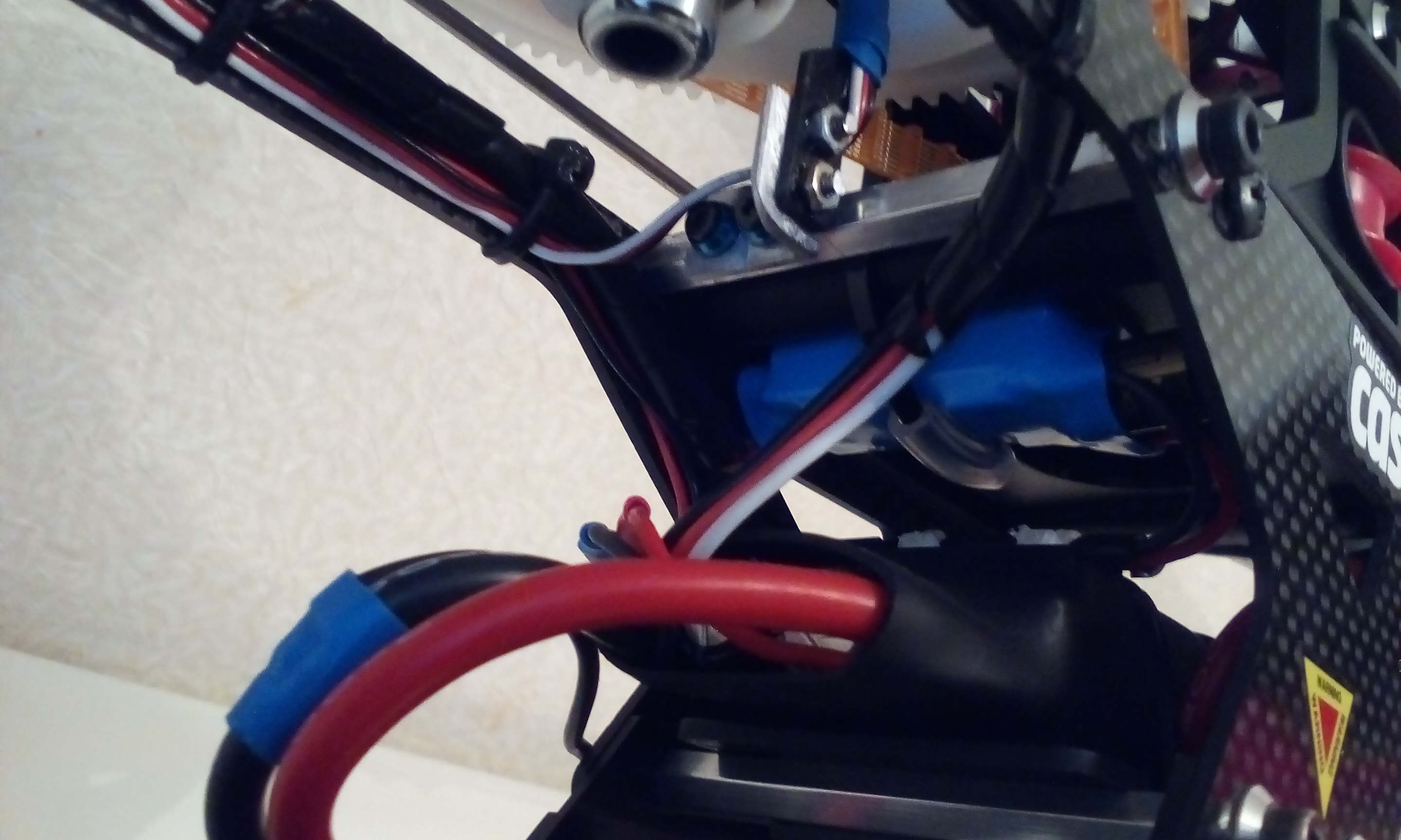

Бортовая электроника (приёмник, сервы) питаются от отдельного ВЕСа,
оригинал от CASTLE. Установлен в раме, над регулятором.

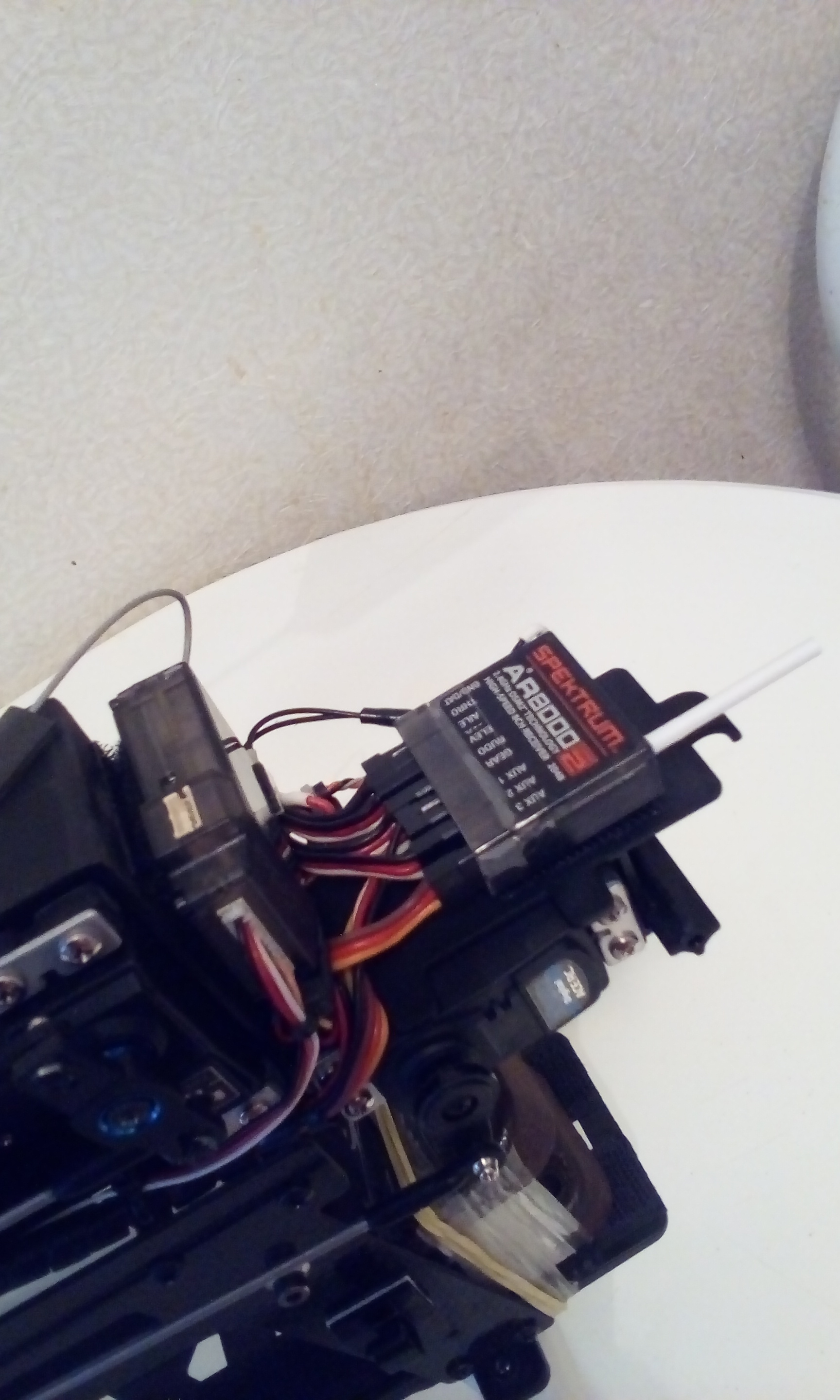

Кому интересно, схема подключения. Расположение в раме (синего цвета): Бортовая электроника :

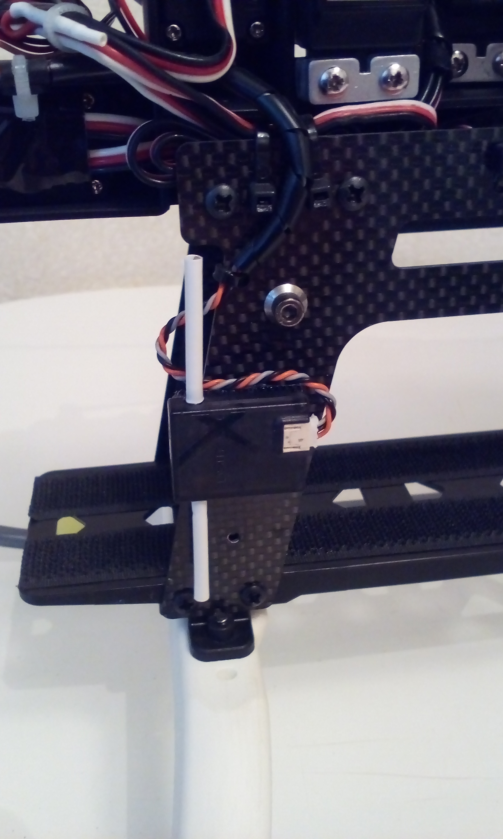

-приёмник AR8000 с сателлитом; Блок передачи телеметрии полного радиуса ТМ1000: Телеметрия передаёт данные:
- Напряжение на приёмнике;
- Напряжение на аккумуляторе;
- Температуру;

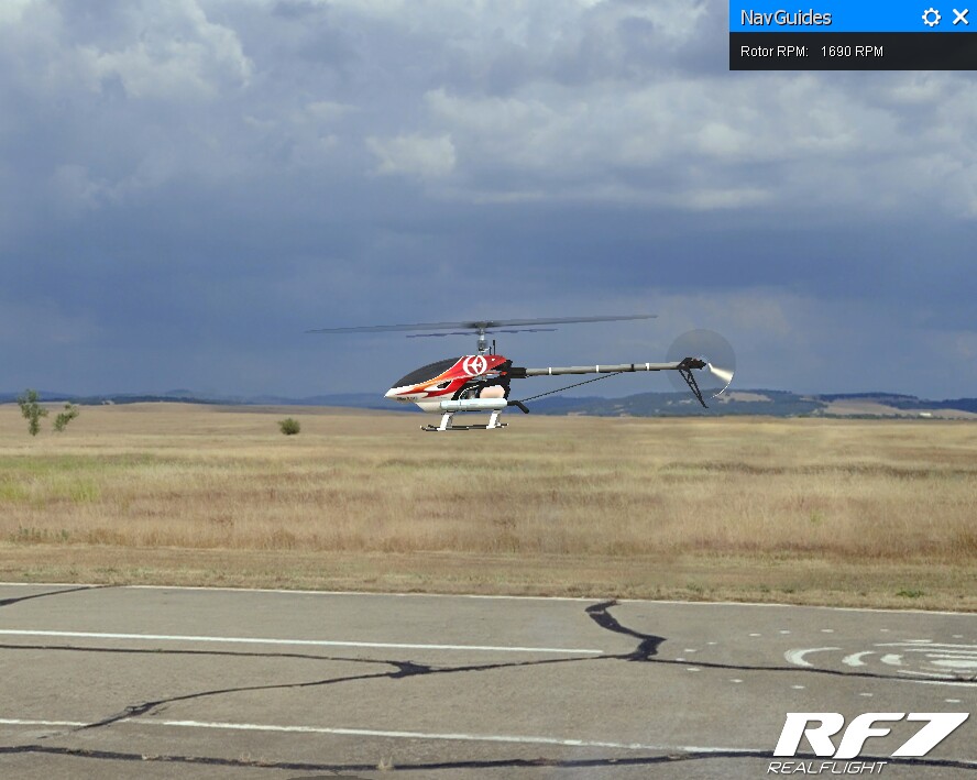

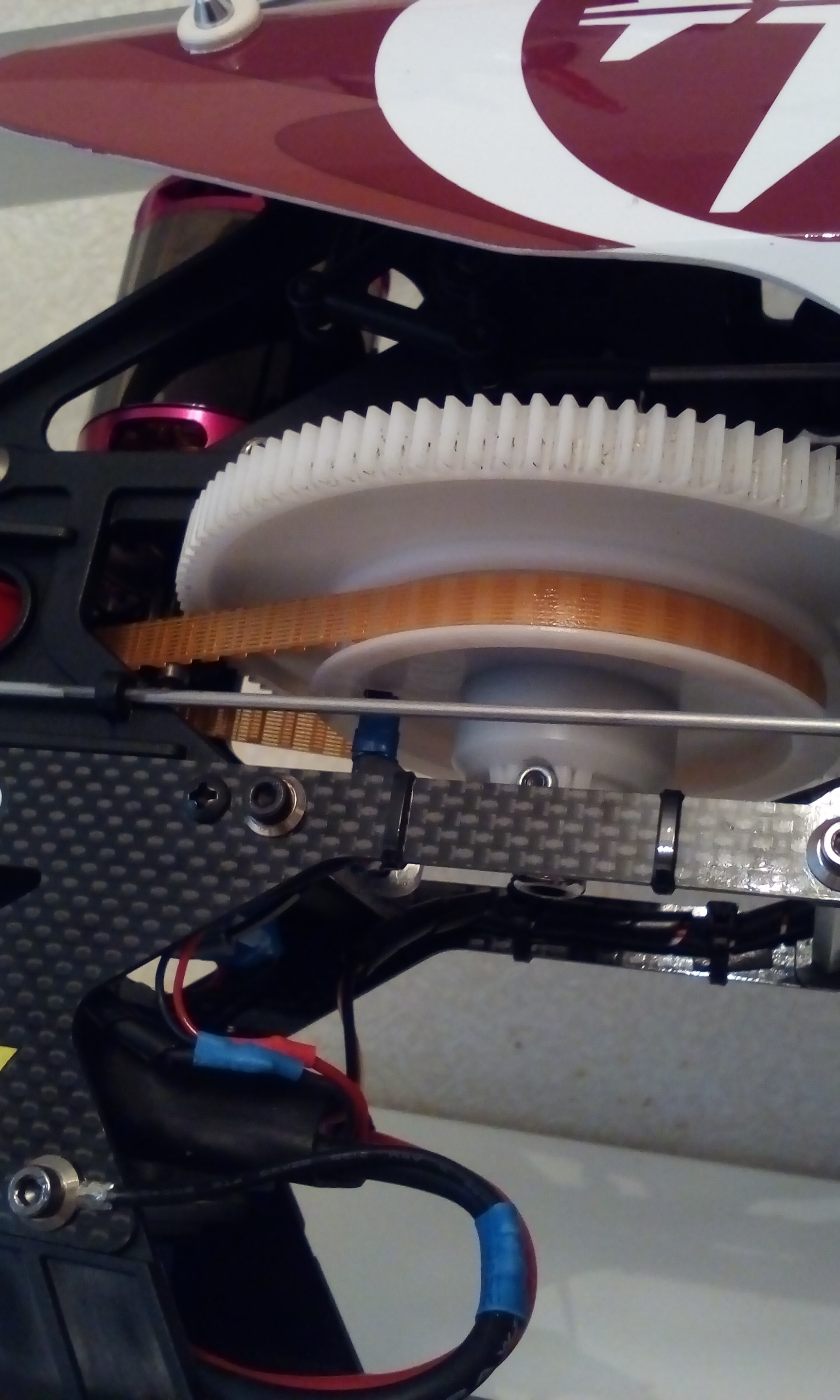

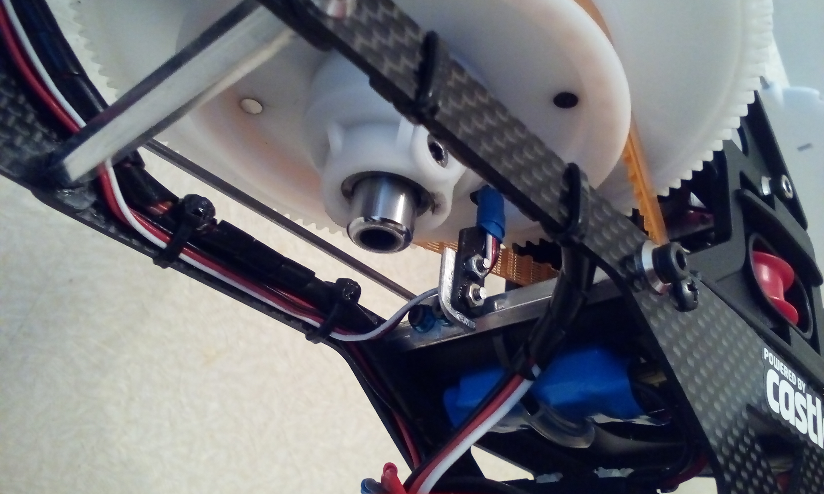

- Обороты несущего винта;
Про обороты скажу отдельно. Я не использовал делители и т.п.
Обороты замеряются непосредственно с шестерни авторотации, которая жестко связана с Главным валом. Что бы этого добиться, я вклеил два магнита в шестерню (+ и -), изготовил крепление датчика и всё это закрепил на раме. В качестве датчика оборотов используется датчик от гувернёра Align RCE600. В результате я получаю "чистые" обороты главного ротора с момента раскрутки до момента остановки главного ротора.

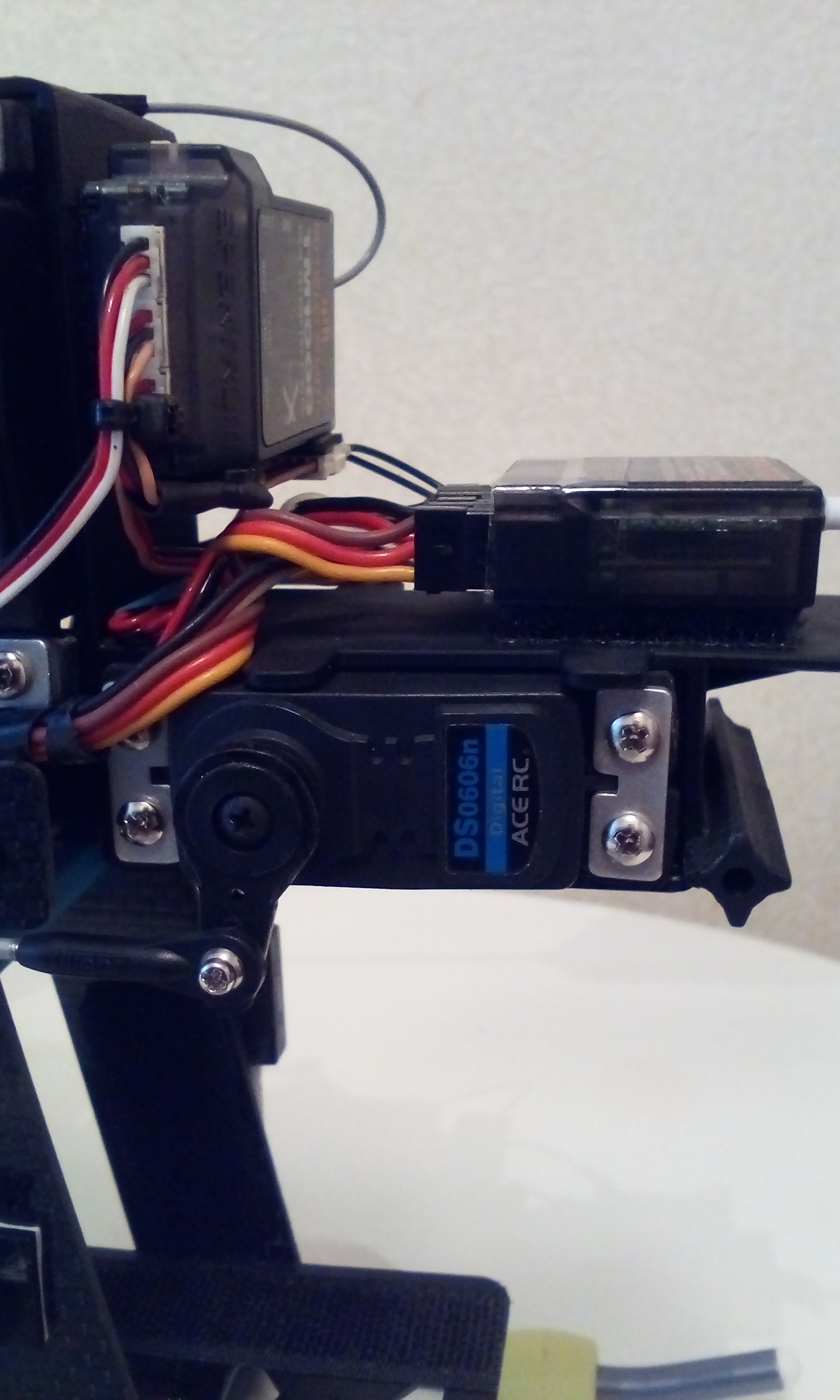

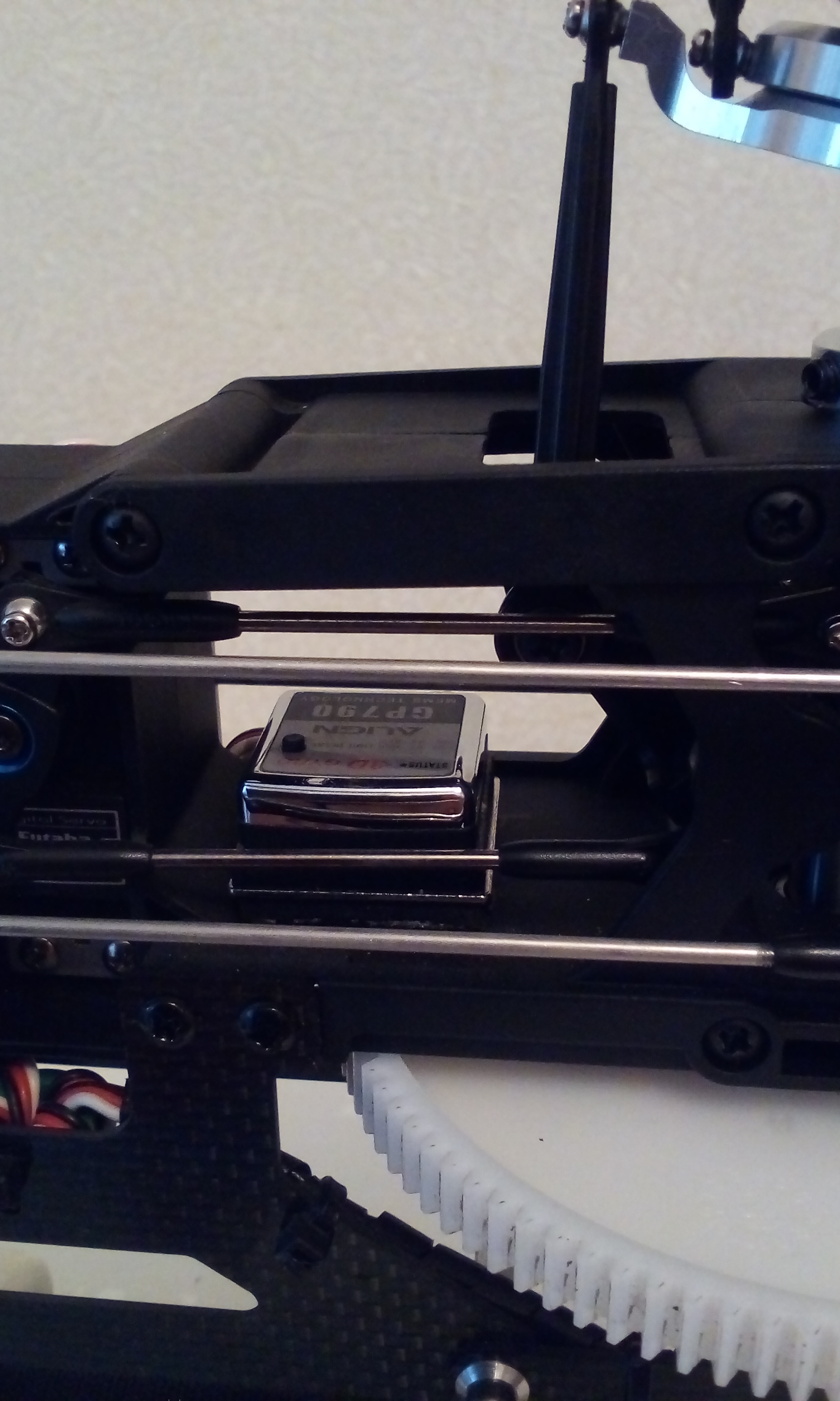

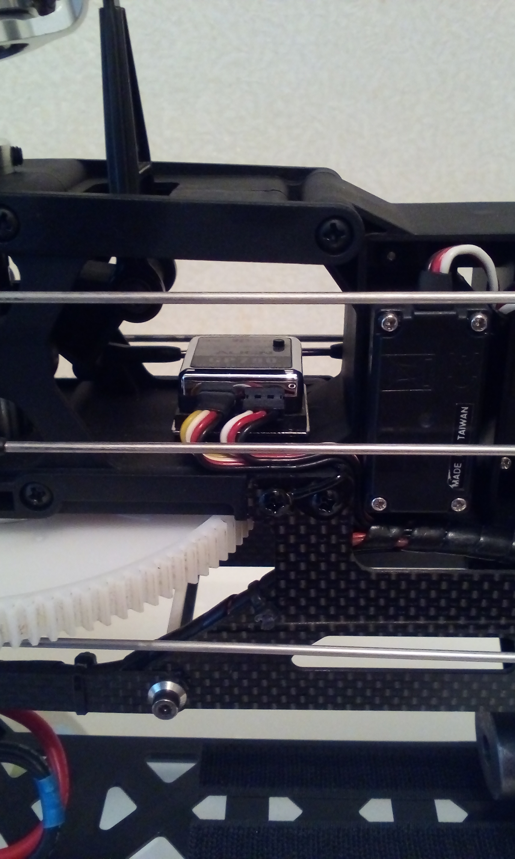

Родной гироскоп TG7200 я заменил на Align GP-790.

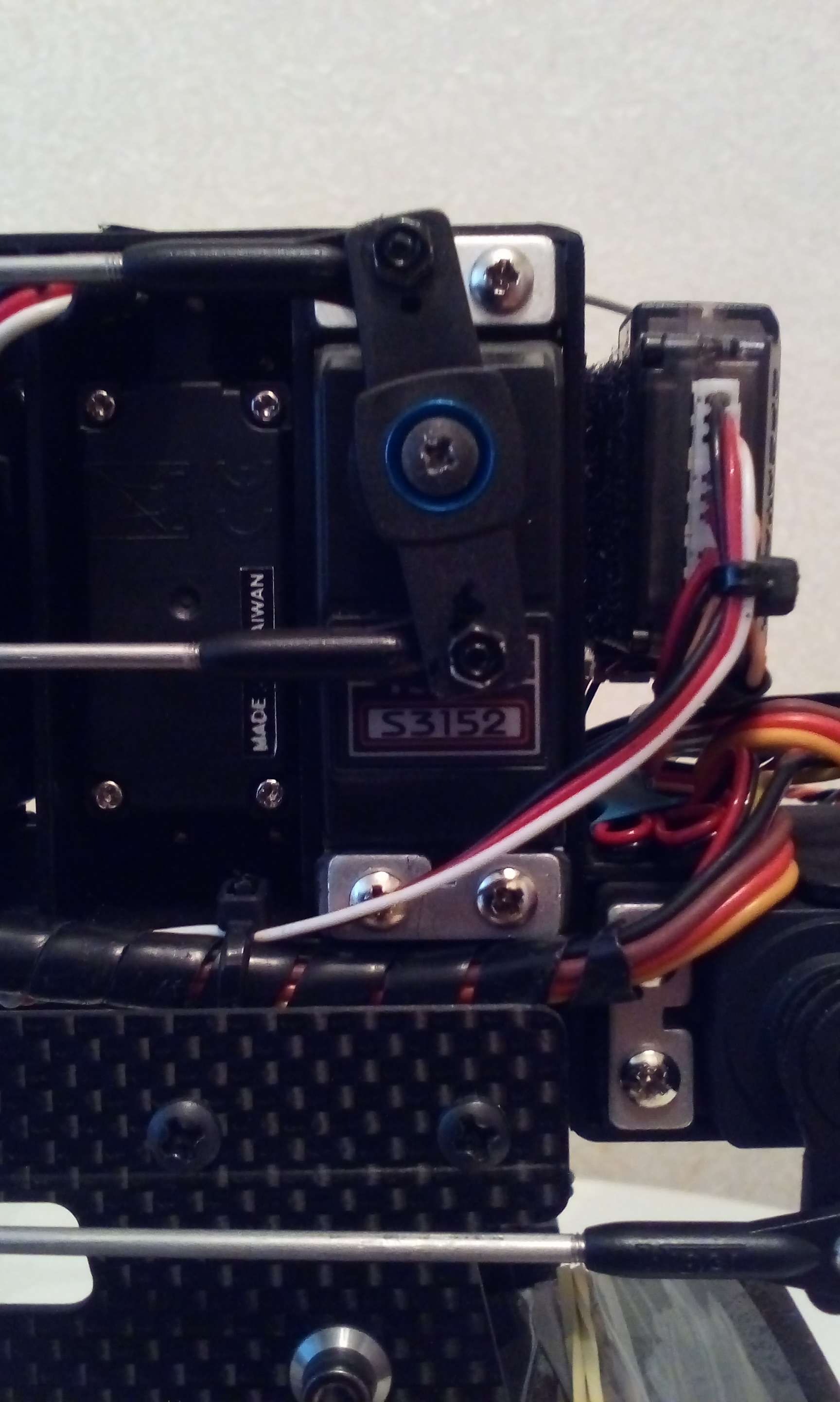

Место расположения гироскопа: Гироскоп работает с родной сервой DS0606. Сервы управления тарелкой автомата перекоса DS1510 я заменил на - 3 х Futaba S3152. Я их сам доработал, установив второй шарикоподшипик, под главной шестернёй, вместо подшипника скольжения. Отлично подошли от серв Blue Bird.

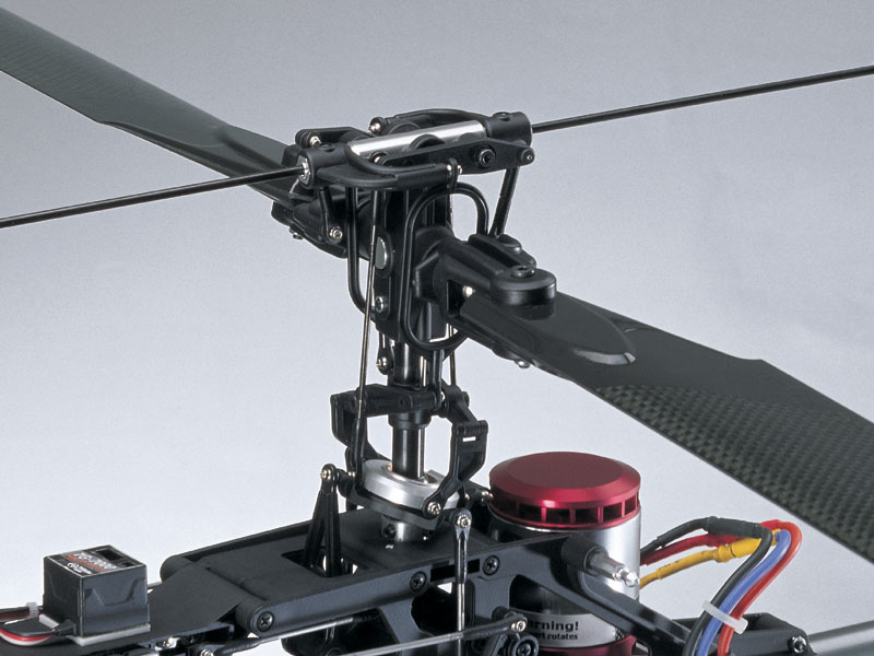

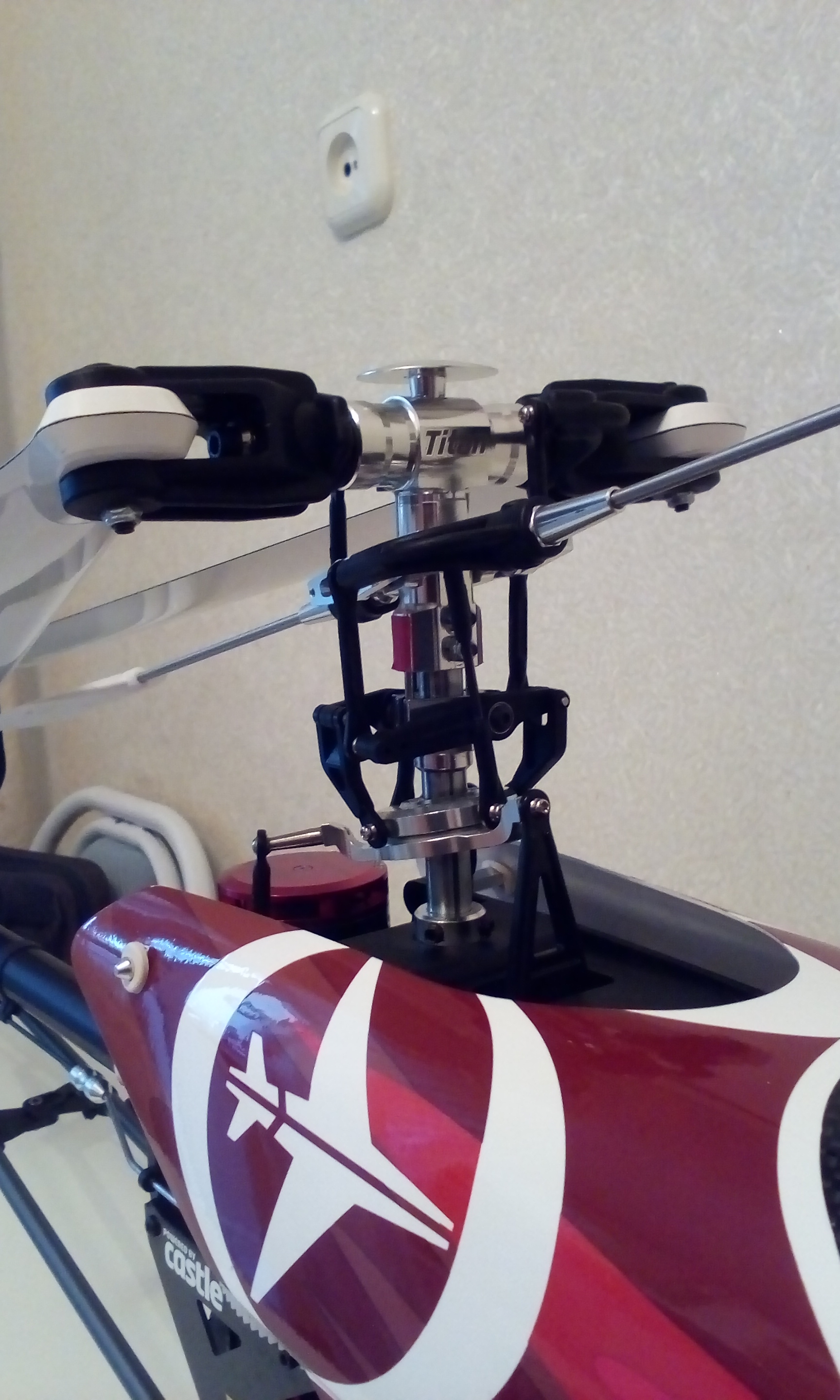

Несущая система.
На вертолёте установлена несущая система от версии Х50, благо была в наличии, лежала и ждала своего часа.....
Первая такая система была установлена мной на ДВС Раптор 50 и очень понравилась.

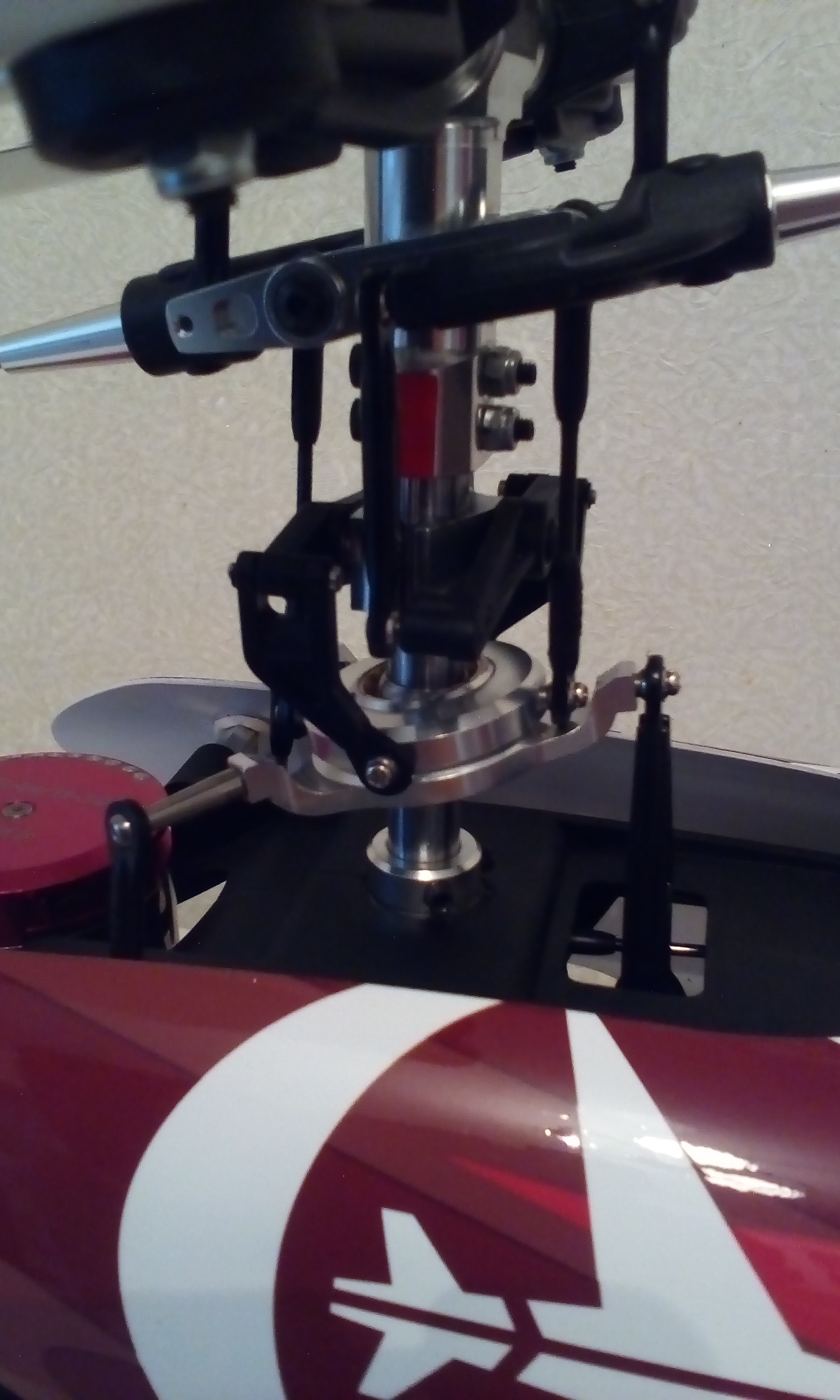

Родная была заменена в целях эксперимента, хотелось на своих руках посмотреть, как будет работать от Х50 с тарелкой на 140*
Впечатления от первых полётов и на настоящее время очень положительные.
Отличие от системы 120* видно на фото, более длинные рычаги каналов шага и элерона. Поэтому все сервы имеют одинаковое отклонения во всех каналах, в отличии от 120*
Недостаток: - не такая компактная....
Хотя данный вопрос очень сомнительный....
Лопасти - карбоновые 550мм то RJX: Хвостовые, как уже писал, родные, отбалансированные: Несколько фото центральной части рамы: Так же, на модели выполнено заземление, т.е. весь вертолёт (рама, двигатель, несущая система, хвостовая балка с хвостовым винтом) посажен на минус батареи.
Заземление у меня на всех моделях, от 450-го до 90-го классов.
Вот такой кратенький обзор вертолёта.
Какие будут изменения и доработки в процессе эксплуатации модели, буду освещать здесь.
Отвечу на разумные вопросы.
С уважением Николай.

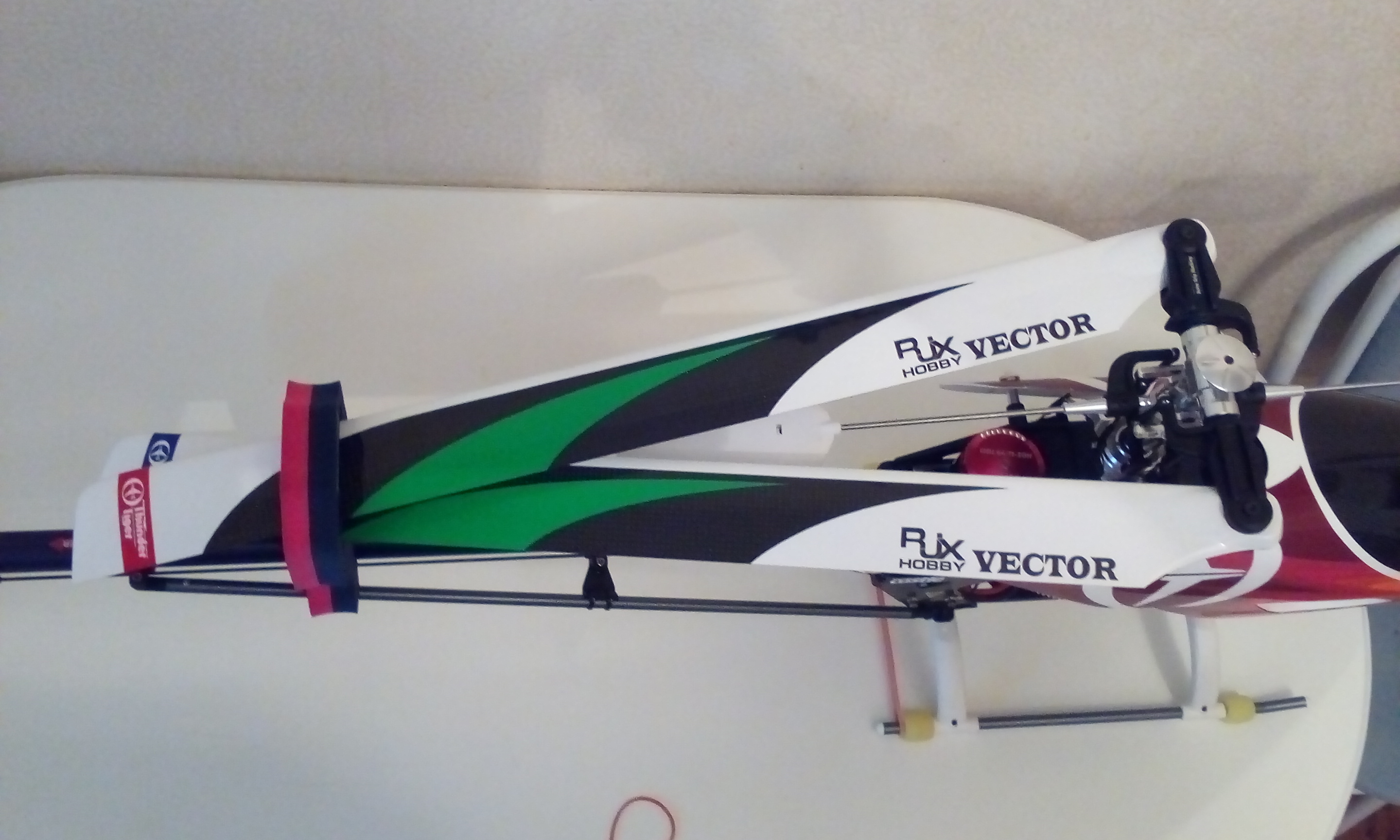

Re: Raptor E550S
Николай, а можно о самом процессе ПОПОДРОБНЕЙ, В КРАСКАХ ???
- Сообщения: 1553
Re: Raptor E550S
В красках? Я не художник
Все было просто, при первом включении двигателя, без всего, вертолёт поехал, как виброход, блин....
Задал вопросы на популярных форумах, ответ в принципе один: "- забей и летай так..."
Даже тут задавал, тишина....
В ютубе полно видео, балансируют мелкие моторчики, путём наклейки скотча и ему подобного, на колокол.
Забегу вперёд, я тоже попробовал, наклейка с обалденным щелчком оторвалась, чуть не родил.....
Была мысль залить смолы в легкую часть, между магнитами, но отказался от этой мысли.
Что я сделал? Снял колокол, сделал маленький стенд, из двух подшипников на узкой станинке, что бы ось вращения была горизонтально. Вставил колокол, крутнул пальцем и стал ждать остановки. Отметил низ и верх. Опять крутнул.... Как колесо на машине, вы уж извините за сравнение.... Определил самую тяжёлую часть (низ), и начал потихоньку засверливать его....
Не спеша, по миллиметру вглубь, периодически вращая колокол.... Накрутился на год вперёд. Плюс к этому, так же, периодически собирая двигатель и гоняя его от аккумулятора.... Даже скачал себе на телефон прогу сейсмограф, которая немного помогла в замере уровня вибраций.
Вот и всё. Написал за пять минут, а потратил на балансировку целый выходной....
Врагу не пожелаю таких танцулек с бубном и заячьей лапкой

Сразу поясню, что бы не вызвать смущение про первое включение и виброход
Все свои электрички я проверяю по проверенной схеме, да и не только я.
- Выполняем все механические настройки несущей системы, особенно выравнивание тарелки автомата перекоса относительно главного вала;
- С вертолёта снимаем основной и хвостовой винт, со слайдерами, автомат перекоса, что бы валы были голые;
- Отключаем трансмиссию привода хвостового винта;
- Выводим из зацепления пиньон (моторную шестерню) и снимаем её;
Начинаем пляски
1. Гоняю двигатель, смотрю вибрации))))....
2. Ставлю пиньон, смотрю вибрации....
3. Ввожу в зацепление главную передачу, выставив зазор, смотрю вибрации...
4. Ставлю автомат перекоса, смотрю вибрации...
5. Подключаю трансмиссию привода хвостового винта, смотрю вибрации...
6. Ставлю хвостовой винт в сборе без лопастей, смотрю вибрации... (90% начинаются вибрации!!!, хвост - причина всех вибраций, как показывает практика).... Печалька, но это так....
7. Ставлю основной хаб с цапфами и серволопатками, смотрю вибрации... Но тут есть момент! На данном этапе появятся приятная, не зудящая(
) вибрация от аэродинамического вращения несущей системы, в основном из-за возмущения воздуха, вызванных вращением серволопаток. Вот поэтому в самом начале важно выставить тарелку автомата перекоса перпендикулярно валу и выполнить остальные механические настройки системы управления. Для чего? Криво стоящая тарелка при вращении будет менять угол атаки серволопаток, те, в свою очередь, будут менять циклический шаг, это только добавит сомнений и вибраций!!!
Вот мой алгоритм выявлений вибраций.
Разумеется, если на каком то этапе появляется проблема или сомнение, устраняем её, только затем продолжаем.
Только так можно найти причину и исправить её.
Если всё в порядке, то ставим хвостовые лопасти, а только потом основные!
С лопастями отдельная тема. В другой раз продолжу.

Имея 2-е 450-ки(+1двиг про запас) и 500-ку Протос, с балансировкой столкнулся впервые на Раптор 550-ке!
Вся серия OBL44/11-30H грешит жутким дисбалансом....
Просто фраза "Забей и так летай" не для меня.
Стараюсь на каждом вертолёте добиться минимум вибраций.
Я не настолько богат, что бы через 10-ть полётов менять вертолёт целиком.
У Алексея вибрации на двигателе от 450-ки? Это нонсенс....
Либо жуткая китайщина, либо звиздец подшипникам, валу, деформация колокола - или всё вместе!!!!.
Сперва нужно всё это проверить, а потом принимать решение.
Если б/у, то возможно после краша.
Какой мотор, кто производитель?
Если Align, то однозначно двигатель убитый.
Align славиться идеальной балансировкой двигателей для всех классов!!!!
Не спеши с балансировкой, проверь то, что выделено красным цветом!

Нет Саша, не отсталaaz38 писал(а):Настолько плохой мотор, что требует балансировки? Вообще, моторы обычно не балансируют. Сугубо мое мнение, может я отстал от жизни?Алексей писал(а):Стоит балансировать мотор на 450 классе?И какой метод лучше, лента,сверло?
Лично я не ожидал такого прикола от ТТ, упустили они контроль за этой серией OBL44/11-30H .
Немного обидно, но сей косяк победил.
Что касаемо остальных моих электричек, они оригинал, проблем нет.
Ибо 2х450-ки от Align, а Протос 500 это MSH
Вот и весь секрет
P.S. Саша, прикупи верт от НК и ты станешь постоянным участником ветки "почему оно не летает?!"
