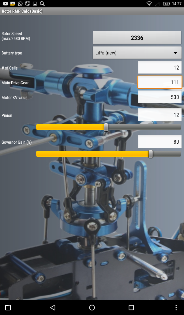

:? Подбор пиньона (ведущей шестерни)
Есть программы для подбора пиньона.
Устанавливаете в смартфон и наслаждаетесь :lol:
Если нет смартфона, то можно рассчитать на бумаге:
Об/мин двигателя = KV электродвигателя Х вольт (3,7В) Х S акка Х константа (0,9);
Скорость вращения ротора = Об/мин двигателя / коэффициент редукции;
Коэффициент редукции = Ведомая шестерня / ведущая шестерня
Пример:
Нам нужна скорость вращения ротора 2000 об/мин.
Ведомая шестерня - 111Т (зубов);
Двигатель - OBL 44/11-30Н 1150Kv;
Аккумулятор 6S;
1150 Х 3,7 Х 6S Х 0,9 = 22977 об/мин;
22977 / 2000 = 11,48 - коэффициент редукции;
111 / 11,48 = 10 это кол-во зубов пиньона;

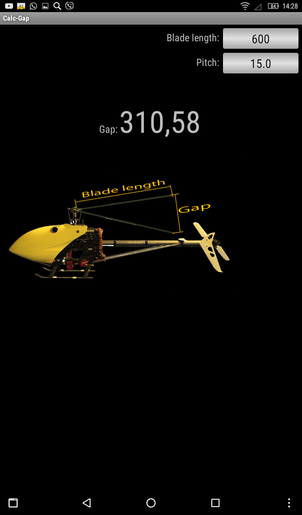

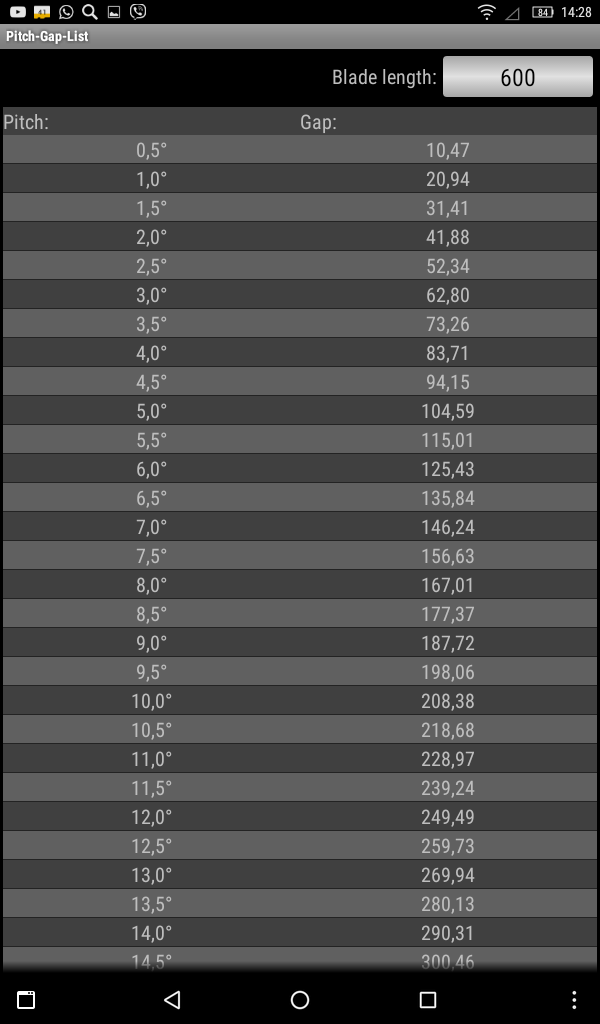

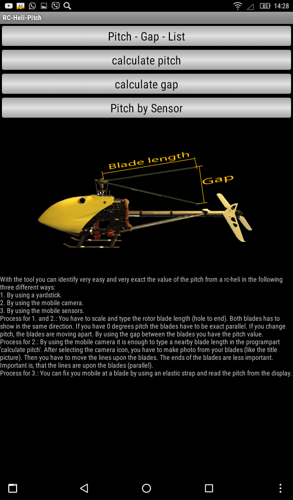

Расчет шага:
Так же есть программа для смартфона, весит оооочень мало, но помогает,
когда нужно проверить в поле углы, а угломера нет под рукой. Да и не только.
Все выше написанное есть не плод воображения, а мои реальные расчеты силовой моего Раптор Е550S ;)
